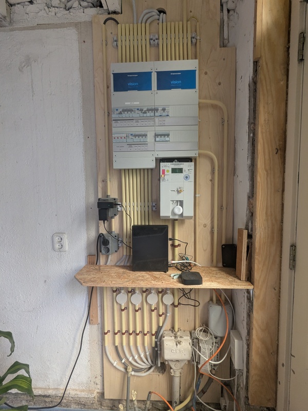

Goed, we zijn weer een stapje verder.
Inmiddels hebben we een installateur die de cv-ketel die nu 2 schuren van het huis verwijderd hangt, gaat verplaatsen naar de bijkeuken, waardoor er een hoop nutteloos pijpwerk (hehe) verwijderd kan worden.
Ook hebben we een elektriciën gevonden die de meterkasten gaat vervangen en centraaldozn gaat plaatsen door het hele huis. De rest van de wcd's ed gaan we zelf aanleggen. We hebben laatst overigens een vierde meterkast gevonden. De elektriciën moest hardop lachen.
Afbeeldingslocatie: https://tweakers.net/i/6zSzaA5jISNMmlTFRAgQ36vlHw4=/x800/filters:strip_icc():strip_exif()/f/image/DGl45zhoqpU5nmuJslWm4bu7.jpg?f=fotoalbum_large

En kijk eens wat een prachtig stukje techniek hier hangt.
Afbeeldingslocatie: https://tweakers.net/i/iiq--tF75_AmbzGg8UbDE5u8gtg=/x800/filters:strip_icc():strip_exif()/f/image/HnhsEtmsohOxrRNrRBnFuHBF.jpg?f=fotoalbum_large
De overige meterkasten verkruimelen van jaloezie. Die kabel die er naar boven toe uitsteekt voorziet de schuur tijdelijk van energie.
[ Voor 4% gewijzigd door Pussolini op 05-10-2023 19:31 ]

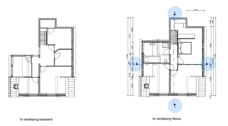

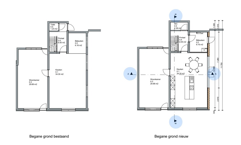

In het kader van publieksparticipatie hadden we overigens een idee. De badkamer moet dus ontworpen worden en we hebben besloten dat we zelf materiaal gaan inkopen en dat door de aannemer laten plaatsen. Met de keuken heb ik gemerkt hoeveel je kunt besparen door slim in te kopen, dus dat gaan we nu weer doen.
Lang verhaal kort: we schrijven een wedstrijd "Ontwerp een droombadkamer" uit 8). Prijzen moeten we nog even bedenken, maar een goodiebag met een pondje asbest zullen we sowieso regelen.
Afbeeldingslocatie: https://tweakers.net/i/C-17nd4Ld8Cfz167qn0Uzzv_8v0=/x800/filters:strip_icc():strip_exif()/f/image/pvSnZA8EOuW1sG7X3qiLrKCy.jpg?f=fotoalbum_large
Hierbij een plattegrond. De twee inbouwkasten in de gang gaan er uit en die ruimte wordt bij de badkamer getrokken. De deur in de badkamer gaat naar een stukje platdak, die wordt vervangen door een raam.
Eisen:
- Een bad en inloopdouche apart
- luxe wellness vibe, zoals Jetten dat zou zeggen
-Badkamermeubel met 1 grote spoelbak
-Budget is flexibel
Ik ben zelf ook aan het ontwerpen hoor, dus het is niet zozeer werk uit handen geven, maar het lijkt me superleuk om te zien waar men mee op de proppen zou komen. Hoe specifieker, hoe leuker!

Toke_gt schreef op woensdag 5 november 2025 @ 22:20:
Ah, dat biedt perspectief :-). Heb je misschien plattegrondje hoe de verdieping eronder eruitziet in dat deel van het huis? Dat helpt bij het bedenken van een indeling die praktisch en budgettair ook haalbaar is.
Ja hoor, bij deze:
Afbeeldingslocatie: https://tweakers.net/i/h8qhlPc-DobGryx8fz5K-K4HgpM=/x800/filters:strip_icc():strip_exif()/f/image/zuBXp3xSrujHwG5SJRwdRfx2.jpg?f=fotoalbum_large
Professioneel aangegeven. De cv-ketel hangt waar op de plattegrond de keuken is ingetekend. De waterleidingen gaan via het plafond op de benedenverdieping lopen. Omdat de verdiepingsvloer geheel verwijderd gaat worden, kan daar makkelijk rekening mee gehouden worden. Ik zal morgen eens fotos maken van de waterafvoeren in de huidige situatie.

Ik snap ineens waarom de toiletafvoer naar buiten is gemaakt 8)7 . Waar zou die straks moeten uitkomen?
En ik durf het bijna niet te zeggen, maar is het niet een betere optie om de badkamer boven het toilet beneden te maken, zodat je makkelijk verbindingen met bestaande afvoer en leidingen kunt maken? Of klopt dat verder in de badkamer wel?
Ik had dit voorlopig geschetst, met het idee dat je bij binnenkomst vooral het mooie bad en uitzicht ziet. Maar ik heb geen idee waar je met je toiletafvoer naartoe moet zonder het mooie van je plafond in je woonkamer te verpesten.

Goed, ik had een update beloofd, dus bij deze. Bij de brand is de vorig jaar aangelegde meterkast compleet weggebrand. Daar is dit nieuwe gebeuren, inclusief 435 lasdozen, voor terug gekomen.
Afbeeldingslocatie: https://tweakers.net/i/SZrmi1OknbrNqdcN7qtBgLdTOgU=/x800/filters:strip_icc():strip_exif()/f/image/Ajnk8KZybyJwZAXl9eB9Jo3Z.jpg?f=fotoalbum_large
Binnenkort, of nou ja, wanneer ze tijd en zin lijken te hebben, komt de netbeheerder de hoofdaansluiting ook saneren.

Maar dat terzijde. De architect denkt dus niet alleen mee over de indeling, maar doet ook de vergunningsaanvragen en een deel van de bouwbegeleiding. We zijn van alles zelf doen naar "fuck it, hier heb je een zak geld, regel het maar" gegaan.
Dan de daadwerkelijke plannen:
We gaan de muur waar we zo enorm veel gezeik mee hebben, er in zijn geheel uit knallen. De vochtproblemen en de matige fundering vragen om een zodanige investering dat het niet eens heel veel duurder gaat zijn om er een nieuwe muur neer te zetten. Als we dat doen, kunnen we meteen de balkenlaag, die scheef ligt en verstevigd gaat worden, rechttrekken en zorgen dat er een latei komt waar ze op rusten, ipv direct op de kozijnen. En als we dan toch bezig zijn, waarom niet meteen een mooie pui met openslaande deuren naar de tuin? 8-) . Deze gevel is op het zuiden, wat voor lekker veel lichtinval gaat zorgen. Dat is fijn, want de benedenverdieping is relatief laag en relatief donker. Tegelijkertijd hebben we genoeg grote bomen aan die kant staan, waardoor het niet te warm zal gaan worden.

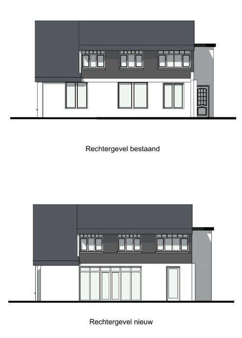

Afbeeldingslocatie: https://tweakers.net/i/qcOPO1XGuhbMq-diMZ_Hsnoy5rg=/fit-in/4920x3264/filters:max_bytes(3145728):no_upscale():strip_icc():strip_exif()/f/image/unY66TPKM5vSmVI4vH4q7h5A.jpg?f=user_large
De kozijnen in de "oude" situatie zijn wel nieuw, maar we waren superontevreden over hoe die geplaatst zijn, dus die gaan we er netjes uit halen en elders hergebruiken.
Afbeeldingslocatie: https://tweakers.net/i/Djj4kuzViOBc8orBTqPl4LKH9VA=/800x/filters:strip_icc():strip_exif()/f/image/t2iZT9bdOXnMAZeVFEnfO8cM.jpg?f=fotoalbum_large We veranderen ook de looprichting van de achterom, zodat deze door de bijkeuken gaat. Dat heeft als voordeel dat we een bigass toilet kunnen plaatsen beneden, in plaats van het kleine hok wat er nu zit. De draairichting van de deur in het toilet moet overigens wel aangepast worden. De indeling van het kookeiland klopt trouwens ook niet, maar dat maakt voor de plattegrond niet uit.
In de woonkamer zit een stuk uitbouw, aan de (op deze plattegrond) noordelijke kant. Het platdak daarvan bestaat uit sloophout, sandwichpanelen en treurnis, dus moest hoe dan ook vervangen worden. Aangezien er al wel een enorme H-balk ligt, vroegen wij ons af of we dat boven dan niet uit kunnen bouwen. Temeer omdat de muren van de badkamer slecht zijn, een scheur bevatten en er een lekkage in het dak zit aldaar. Na wat denk- en tekenwerk zijn we hierop uit gekomen.
Afbeeldingslocatie: https://tweakers.net/i/pIAd8qyqC9LUaynUCOp3fRGZ7v0=/800x/filters:strip_icc():strip_exif()/f/image/cM2F1VFx9hlHIxNNlAytb268.jpg?f=fotoalbum_large Er zit momenteel een idioot grote overloop op de bovenverdieping. Alle muren daar zijn van hout, dus zijn simpel aante passen. We moeten alleen even kijken of hoe het mikado-netwerk aan draaagbalken van het dak verstevigd gaat worden, maar dat is een puzzel voor de constructeur. Deze uitbouw levert een veel logischere indeling en 3 enorme slaapkamers en een hele deftige badkamer op. De slaapkamer die af is, is de kamer rechtsonder, dus die blijft redelijk ongemoeid, op een klein hapje voor de gang na. Door de man-bedroom een kamer op te schuiven zitten we verder van de straat af en kunnen we een prachtige inloopkast realiseren.
Kleine kanttekening hier is dat deze uitbouw wel afhankelijk is van het prijskaartje wat er aan gaat hangen. Mocht het echt te duur worden, laten we de badkamer en de kamer ervoor in de huidige grootte, en passen we enkel de indeling van de rest aan. Dit is namelijk puur luxe, maar moet wel betaalbaar blijven.
Zoals gezegd ligt het nu bij de gemeente voor een vooraankondiging/principeakkoord, omdat we aan de gevel gaan rommelen. Daarna gaat de constructeur verder rekenen en gaan we met de aannemer om de tafel zitten. Nu we een slaapkamer hebben is het huis prima leefbaar, dus kunnen we het goed uitzingen tot het zo ver is. Het idee dat er dan nog één hele grote verbouwing aankomt, die vnl door anderen uitgevoerd gaat worden, spreekt ons erg aan. Natuurlijk gaan we zelf nog het nodige doen, maar het uitdenken en de grote zaken laten we aan anderen over.
