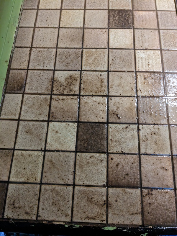

En als we het zelf doen (geheel beschermd), is dan bleekwater in laten trekken, boenen, en met schimmelwerende verf verven voldoende?
Heb bij m'n dochter (afgelopen december een jaren '70 woning gekocht) een zwarte schimmelmuur schoongemaakt 2x soda en toen schimmelwerende verf.
Slaapkamer, niet geïsoleerde spouwmuur, geen/te weining ventilatie, kast tegen de muur en een conifeer tegen de buitenmuur.
Voor en na het schoonmaken. Nu zie je er helemaal niets meer van.

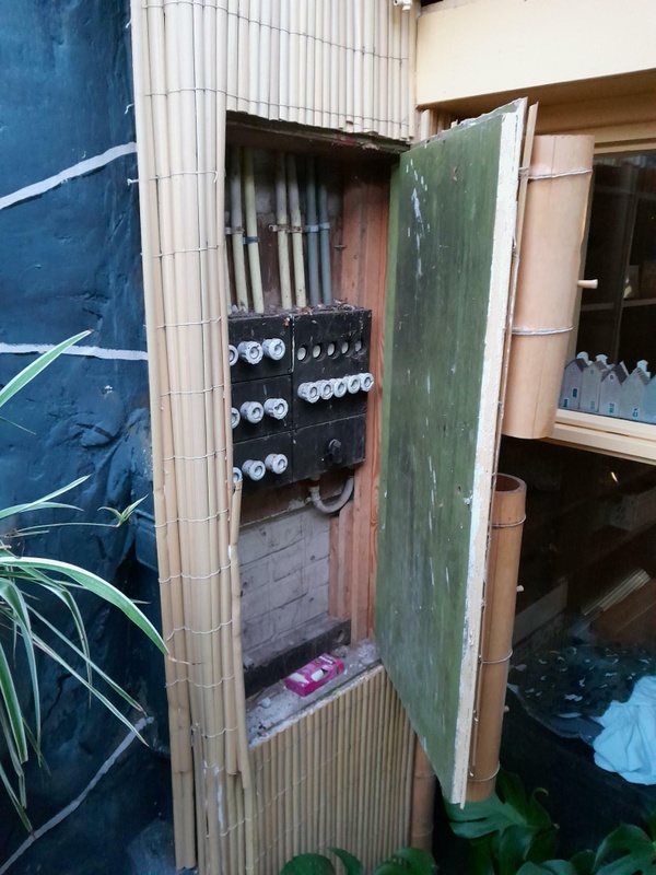

De foto van die wandcontactdoos maakt me nieuwsgierig hoe de drie (!) groepenkasten er uit zien, gewoon voor de aardigheid.

Van de elektra zal ik volgend weekend wat meer foto's maken, want het is echt de moeite van het vastleggen waard.

Geduld mensen, geduld!
Ik ben, hoestend en proestend, de keuken voor het 4e weekend op een rij aan het poetsen. Het einde is eindelijk in zicht. Ik had het prachtige tegeltjesaanrecht al 4 beurten met allerlei middelen gegeven en dacht "laat ik voor de zekerheid de stoomreiniger er eens op zetten". Die schat van een Kärcher heeft zichzelf nu al terugverdiend.
Afbeeldingslocatie: https://tweakers.net/i/8JDgzGMatCOW-vhhObdO1BWZWdg=/x800/filters:strip_icc():strip_exif()/f/image/MEeS72Uw0qxnb1CpYAo0cbcS.jpg?f=fotoalbum_large
En dit is dus de keuken in zijn volle glorie.

Inmiddels hebben we een installateur die de cv-ketel die nu 2 schuren van het huis verwijderd hangt, gaat verplaatsen naar de bijkeuken, waardoor er een hoop nutteloos pijpwerk (hehe) verwijderd kan worden.
Ook hebben we een elektriciën gevonden die de meterkasten gaat vervangen en centraaldozn gaat plaatsen door het hele huis. De rest van de wcd's ed gaan we zelf aanleggen. We hebben laatst overigens een vierde meterkast gevonden. De elektriciën moest hardop lachen.
Afbeeldingslocatie: https://tweakers.net/i/6zSzaA5jISNMmlTFRAgQ36vlHw4=/x800/filters:strip_icc():strip_exif()/f/image/DGl45zhoqpU5nmuJslWm4bu7.jpg?f=fotoalbum_large
Hij zit in de kas achter een bamboe muur verstopt.
