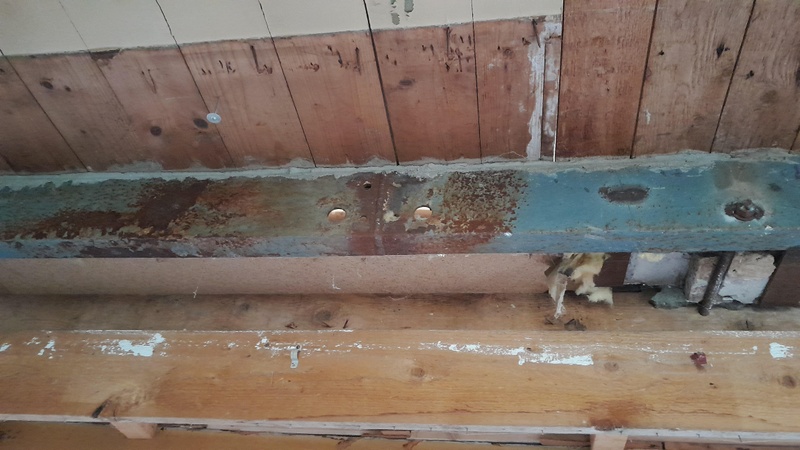

Pussolini schreef op woensdag 12 november 2025 @ 19:09:

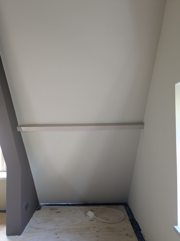

Dank voor de tips over de slaapkamervloer! Een korte update hierover: we hebben, met tranen in de ogen, besloten om inderdaad maar het underlayment voor zover mogelijk te verwijderen. Dat betekende langs de wanden afzagen en dat is gelukkig zonder noemenswaardige schade aan de vloerplanken eronder gelukt.
Volgende stap (dachten we) is folie aanbrengen over de planken en een randisolatiestrook langs de wanden. Daarna egaliseren met korrels en vervolgens gipsvezelplaten (die met een laag minerale wol) erop. Hiervoor hebben we een partij egalisatiekorrels en Brio 18 MW dekvloerplaten van Knauf in huis gehaald. Knauf en Fermacell verkopen nagenoeg dezelfde producten, met enkele verschillen. Mocht in de toekomst ooit iemand voor de keuze "welke vloergipsvezelplaten moet ik gebruiken?" komen te staan, hierbij de overwegingen:
- Fermacell is ietstje goedkoper (incl. alle bijbehorende randproducten scheelde het op de hele slaapkamer ong. 200 euro)
- Knauf-platen zijn iets lichter
- Fermacell-platen isoleren geluid iets beter, vanwege dat gewichtsverschil
Hoewel de verschillen gering zijn, was het (iets) mindere gewicht reden om voor Knauf te gaan. We hebben gekozen voor platen met minerale wol eronder omdat dit beter is voor geluidsisolatie, ten opzichte van platen met houtvezel eronder, die beter thermisch isoleren.

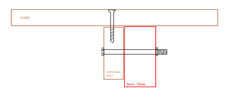

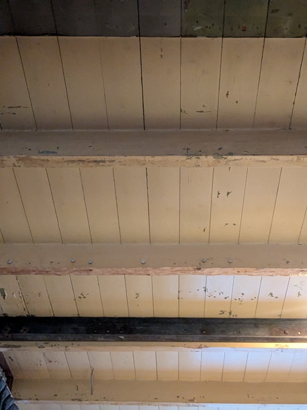

Het idee was om dit komend weekend te doen, maar tijdens/na het verwijderen van het underlayment merkten we dat de vloerplanken bij de deur los zitten. Waar vrijwel de gehele vloer wordt ondersteund door en is vastgespijkerd op houten balken, rusten de planken aan de deurkant op een stalen balk. Tussen de stalen balk en de planken zit een laag specie en het lijkt erop dat die is gebruikt om de planken een soort van 'vast' te maken. Dat is inmiddels echter niet meer het geval, waardoor de planken aan het uiteinde klapperen als je erop loopt. Voordat we aan de slag gaan met egaliseren, moeten we hier dus nog een oplossing voor bedenken. Dus mocht iemand het gouden idee hebben, horen we het graag :+. Dit weekend gaan we verder!
Met high tack een balk/lat aan die stalen balk lijmen en daar de vloerplanken aan vastschroeven. Eventueel zelfs aan twee kanten.

Dan wel een high tack waar de standtijd bekend van is. Dus niet het b merk even snel uit een schap pakken, maar inlezen in de productspecificaties of deze toereikend is voor jullie.

Paar steunen (met wat gaten voor schroeven) op die balk (laten) lassen en daarop dan een balk leggen? Die je vervolgens aan die steunen vastschroeft? Dan kan je de vloer vervolgens weer aan dat nieuwe balkje vastschroeven. Lijkt mij persoonlijk steviger/betrouwbaarder dan vastkitten.

balfnl schreef op woensdag 12 november 2025 @ 20:39:
dan heb jij nog nooit goeie kit gebruikt. alles wordt gekit tegenwoordig. hele auto's worden gekit.
  • Caelorum
Klopt, maar voor iets wat je in de vloer wegwerkt en je de komende 30-40 jaar niet meer aan wilt zitten zou ik wat schroefdraad erin tappen en een balk op vast zetten.

Ik zou ook boren en tappen.

Kunt dan toch beter wat klosjes in die stalen ligger slaan en daar dan een framepje mee maken rondom. Ipv knoeien met kit en je afvragen of het 30+ jaar blijft zitten

Ik zou een houten balk tegen die stalen balk schroeven (en evt. kitten) en daar de vloerplanken aan vast schroeven.

Bij de lasnaad van die balk zie je 4 gaten zitten. Die tap je, en ai dan kan je me er een partij flinke bouten in jassen met een houten plank, en dan kan je alles doen wat je wilt.
Ik zou dat bevestigen aan de stalen balk combineren met een lange lat dwars op je vloer zodat je alle lossen latten, naast het verbinden met de stalen balk ook nog aan elkaar verbindt.

Mijn idee niet opvolgen, als ik zo lees is dat echt geen goed idee...
Maar mijn eerste ingeving was daar waar het los zit tussen die balk en het hout, dat vast te kitten.
Dus ik sla heel de stap van een extra lat aan die balk bevestigen over.
Maar nogmaals, nu ik de andere reacties gelezen heb, lijkt me dat niet het beste idee...

Een houten balk tegen de metale balk schroeven/bouten. Eventueel wat andere ook al aangeven, zooitje knappe hightech lijm er tussen, van kwalieteit. Daarna de planken ook meteen vastschroeven aan de balk, dan gaat het geen kant meer op en de balk zweeft niet alleen aan een paar plankjes, omdat hij ook aan de mentale balk vast zit.

Top dat je dan nu die "tegenvaller" vind en meteen kan fixen! Lekker doorpakken hoor!
Ik ben ook team houten balk tegen de stalen balk aan bouten en dan vanaf boven de vloerplanken vastschroeven in de extra geplaatste houten balk.
Je zou kunnen kiezen om de houten balk 2/3 millimeter onder hoogte van de stalen balk te plaatsen zodat je de vloerplanken goed trekt tegen het staal aan. Ik heb maar even een dwarsdoorsneden ge-paint.
Ik zou qua schroeven vlonderschroeven (of andere deeldraad schroeven) gebruiken, dan heb je deeldraad waardoor je alleen met schroefdraad in de houtenbalk zit, hierdoor trek je de plank beter aan.

FatalZero schreef op donderdag 13 november 2025 @ 19:17:
Super bedankt! Zaterdag zal ik het resultaat posten.

Nice! Ik zou de stalen balk nog wel even met een haakse slijper en een lamellenschijf kaal halen en in de roest omvormer en menie zetten.
Dit werd me zojuist enthousiast door de wederhelft voorgelezen. "Ha, nice, dat hebben we eerder besproken en moeten we doen".

Ik zou wel even vilt oid op het stalenbind leggen onder je vloer planken als dat nog kan. Dan voorkom je dat trilling direct doorslaan op je stalenbind en contact geluid.
Ondanks dat je straks fermacell op je vloer boven hebt, ga je toch altijd iets van geluiden door de vloer belasting krijgen naar beneden toe.
Ben wel pro fermacell, heb het hier thuis ook.

Voor de zekerheid: hebben de vloerplanken zo nog voldoende ruimte om te werken, of is dat bij oude vloerplanken een non issue?

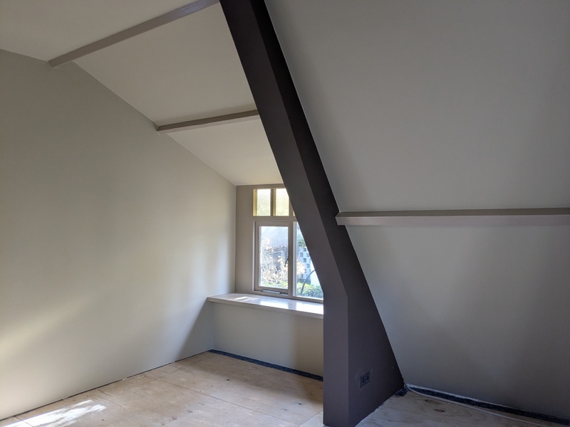

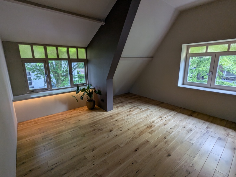

Kijk toch eens wat een mooie ruimte de slaapkamer is geworden.
Afbeeldingslocatie: https://tweakers.net/i/1K2gTXmNk5u2lzw5XC2F4iIS4qw=/800x/filters:strip_icc():strip_exif()/f/image/BnTif1YbOl3Sln3Hy2wkFyZR.jpg?f=fotoalbum_large

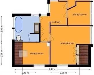

Dan de daadwerkelijke plannen:
We gaan de muur waar we zo enorm veel gezeik mee hebben, er in zijn geheel uit knallen. De vochtproblemen en de matige fundering vragen om een zodanige investering dat het niet eens heel veel duurder gaat zijn om er een nieuwe muur neer te zetten. Als we dat doen, kunnen we meteen de balkenlaag, die scheef ligt en verstevigd gaat worden, rechttrekken en zorgen dat er een latei komt waar ze op rusten, ipv direct op de kozijnen. En als we dan toch bezig zijn, waarom niet meteen een mooie pui met openslaande deuren naar de tuin? 8-) . Deze gevel is op het zuiden, wat voor lekker veel lichtinval gaat zorgen. Dat is fijn, want de benedenverdieping is relatief laag en relatief donker. Tegelijkertijd hebben we genoeg grote bomen aan die kant staan, waardoor het niet te warm zal gaan worden.
Afbeeldingslocatie: https://tweakers.net/i/qcOPO1XGuhbMq-diMZ_Hsnoy5rg=/fit-in/4920x3264/filters:max_bytes(3145728):no_upscale():strip_icc():strip_exif()/f/image/unY66TPKM5vSmVI4vH4q7h5A.jpg?f=user_large
De kozijnen in de "oude" situatie zijn wel nieuw, maar we waren superontevreden over hoe die geplaatst zijn, dus die gaan we er netjes uit halen en elders hergebruiken.
Afbeeldingslocatie: https://tweakers.net/i/Djj4kuzViOBc8orBTqPl4LKH9VA=/800x/filters:strip_icc():strip_exif()/f/image/t2iZT9bdOXnMAZeVFEnfO8cM.jpg?f=fotoalbum_large We veranderen ook de looprichting van de achterom, zodat deze door de bijkeuken gaat. Dat heeft als voordeel dat we een bigass toilet kunnen plaatsen beneden, in plaats van het kleine hok wat er nu zit. De draairichting van de deur in het toilet moet overigens wel aangepast worden. De indeling van het kookeiland klopt trouwens ook niet, maar dat maakt voor de plattegrond niet uit.
In de woonkamer zit een stuk uitbouw, aan de (op deze plattegrond) noordelijke kant. Het platdak daarvan bestaat uit sloophout, sandwichpanelen en treurnis, dus moest hoe dan ook vervangen worden. Aangezien er al wel een enorme H-balk ligt, vroegen wij ons af of we dat boven dan niet uit kunnen bouwen. Temeer omdat de muren van de badkamer slecht zijn, een scheur bevatten en er een lekkage in het dak zit aldaar. Na wat denk- en tekenwerk zijn we hierop uit gekomen.
