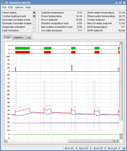

De persoon achter de OTGW heeft zelf het programma 'otmonitor' geschreven, dit is een programma waarmee je de OTGW kunt uitlezen en bijv. het setpoint van je kamerthermostaat kunt beïnvloeden. Ook heeft dit programma een ingebouwde webserver die je kunt openen op bijv. je smartphone om de kamertemperatuur te kunnen beïnvloeden. Het programma is voor meerdere platformen beschikbaar, zowel Linux (x86 / x64) als Windows, maar ook voor de Raspberry Pi (ARM).
Afbeeldingslocatie: https://tweakers.net/ext/f/Ukw36WfXSgCxcm1dMrzrtkjF/full.png
Het programma 'OTmonitor'.

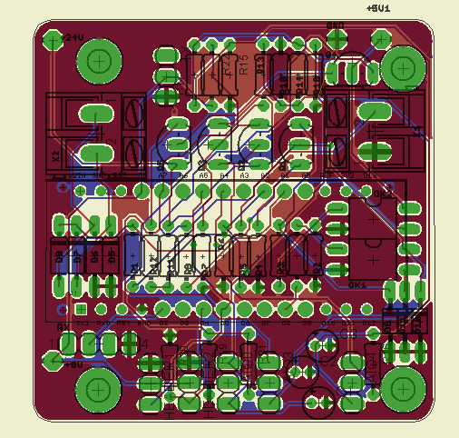

Ik blijf me afvragen waarom die OTGW zo groot moet zijn. Heb er niet direct tijd voor, maar een net printje met SMD onderdelen moet toch op 5x5cm te passen zijn, mss zelfs meteen met een ESP8266 om em draadloos te maken.
De nieuwste revisie van de PCB is alweer uit 2012, het originele design zelfs uit 2009. Maar volgens mij kan het wel kleiner inderdaad.

Klopt, wij werken bij een bedrijf dat PCBs met voornamelijk SMD onderdelen maken. Een aantal van onze PCBers hadden al het voorstel om het product te redesignen, maar daar is nog niet van gekomen.
Het bijkomende nadeel wordt dan wel dat het bijna niet meer door de amateur op te bouwen is, met 0402tjes of zelfs nog een stap kleiner.

met de gedachte dat het kleiner kon en ik ook begonnen. Daarna dacht ik dat het ook goedkoper en slimmer kon door een arduino nano te gebruiken. En dan ook maar meteen andere inputs mogelijk te maken door Emon te gaan gebruiken incl. de interfaces. Maar toen werd het te moeilijk (en het paste niet meer op een 5x5 printje)...
Afbeeldingslocatie: http://tweakers.net/ext/f/rjACcOMUHjq35xZ2dRVRqeWK/full.png
Links zie je de plek voor een 5 Volt in naar 24Volt buck converter. Het zwarte kader îs de Nano die op een header is gepaatst, waardoor er onderdelen onder geplaatst kunnen worden. Verder nog wat headers voor sensoren (de Emon gas, water en electricteit sensoren) en 433MHz spullen.

Is zo'n gateway überhaupt niet veel interessanter als schildje voor een Arduino?
Persoonlijk zou ik dat veel sneller kopen dan de huidige oplossing.

:) ik hoop dit weekend deze te kunnen bestukken;
Afbeeldingslocatie: http://static.tweakers.net/ext/f/Qe8rLAOV2ve1ZZ25xmrSoME8/medium.pngAfbeeldingslocatie: http://static.tweakers.net/ext/f/B6ij1dvLqL7H9PeMKgeHpzrI/medium.png
Plek voor ftdi usb-ttl kabel, esp-12 wifi of Wiznet WIZ107SR ethernet module. Passend in een Hammond behuizinkje

Voor de mensen die zelf tegen de OTGW willen kletsen, je kunt met de otmonitor de OTGW rechtstreeks uitlezen (via serieel/USB of over het netwerk).
Waar ik echter achterkwam is dat je ook via de webpagina hetzelfde kunt uitlezen en grafiek bekijken (handig als je otmonitor headless draait), maar ook commando's kunt sturen: [url=http://localhost:8080/command?PR=A ]http://localhost:8080/command?PR=A[/url]
(PR=A is versie-informatie van OTGW opvragen). Op die manier kun je ook het setpoint aanpassen (TT=19 voor 19 graden bijv., en TT=0 om weer terug naar klokprogramma van je thermostaat te gaan). Gewoon de commando's die op de website staan. Je krijgt ook terugkoppeling (gelukkig).
Heel handig als je dus snel de OTGW wilt opnemen in je domotica setup, een HTTP-request is immers genoeg om het setpoint (tijdelijk) te overrulen, of om de tapwater-warmhoudstand van je ketel aan/uit te zetten.
Waar ik ook op getipt werd is dat er een JSON-output beschikbaar is: [url=http://localhost:8080/json]http://localhost:8080/json[/url]
Daarmee kun je mooi zelf met de data aan de gang als je wilt, opslaan in je eigen applicatie (database) bijv.
Wou het hier even delen, met name die JSON-output staat namelijk niet gedocumenteerd.

Ik heb een Remeha Tzerra + Remeha iSense. Er staat dat de Tzerra geen retourtemperatuur (MsgID=28) ondersteund. Ik was daarom van plan om die temperatuur zelf te gaan meten mbv een DS18B20 op GPIO. Ik heb de OTGW twee dagen zijn werk laten doen en nu staan er ineens waardes bij de retourtemperatuur?? Ik zal van het weekend eens gaan checken of die temperatuur inderdaad klopt.
  • ThinkPad
  • Laatst online: 09:04
ThinkPad
Travee schreef op donderdag 12 november 2015 @ 10:33:
Het kan natuurlijk ook zo zijn dat die entry door iemand is geweest die een thermostaat op de Tzerra had aangesloten die geen retourtemperatuur opvroeg.
ThinkPadd schreef op donderdag 12 november 2015 @ 15:31:
Eenvoudig te controleren met de OT monitor en dan kijken of bij de Messages de returnwaarde terug komt.
Je ziet dan onderstaande messages voorbij komen:
16:03:47.913226  R801C0000  Read-Data   Return water temperature: 0.00
16:03:48.004834  B401C1899  Read-Ack    Return water temperature: 24.60
  • ThinkPad
ThinkPad
En anders
AA=28
tegen de OTGW zeggen, dan forceer je volgens mij dat hij de retourtemperatuur moet opvragen bij je ketel.
Zie ook de andere ID's: http://otgw.tclcode.com/firmware.html#dataids
[ Voor 4% gewijzigd door ThinkPad op 12-11-2015 16:19 ]

Remeha Tzerra:
3.4.6. Watertemperatuurregeling
De ketel is voorzien van een elektronische temperatuurregeling met
een aanvoer- en een retourtemperatuursensor.
De retourtemperatuur lijkt wel te kloppen, maar wordt niet vaak genoeg "ververst". Daarom start OT monitor zonder waarden voor de retour. Ik las in de handleiding iets over het controleren van de sensor. Als ik dat zelf kan doen, dan wordt dat de volgende stap.
Ondertussen meet Ik de retourtemperatuur mbv een DS18B20

Style sheet
To give custom pages a similar appearence as the built-in pages, the otmonitor.css file may be used as a style sheet. That file picks up the selected web theme.
Web theme
To create your own web theme, create a file called theme-<name>.css in the html directory.

  • ThinkPad
ThinkPad
Grappig, heb je die .css ergens?
Vraag mij alleen wel af hoe ik dat bij de linux versie moet doen, ik heb alleen het binary bestand.
[ Voor 17% gewijzigd door ThinkPad op 14-11-2015 21:01 ]
  • timoline
  • Laatst online: 27-10-2024
ThinkPadd schreef op zaterdag 14 november 2015 @ 21:00:
https://github.com/timoline/OTGW
Ik moet wel zeggen dat ik het nog niet heb kunnen testen (ik wacht nog op m'n otgw)
Nog niet alles werkt, maar ben er druk mee bezig
Copy the files in a direcotry called html located in the same directory as the otmonitor binary.
  • ThinkPad
ThinkPad
timoline schreef op zaterdag 14 november 2015 @ 21:09:
Bedankt, werkt prima. Ziet er goed uit, stuk moderner :Y

  • Tele
Ik heb er een begin aan gemaakt :)
Afbeeldingslocatie: http://static.tweakers.net/ext/f/AHWx6W4j9mzR2JZabqUWzENT/thumb.jpg
Wordt vervolgt zodra ik hem in huis kan testen.

Tele schreef op woensdag 18 november 2015 @ 21:36:
Wauw. Dat ziet er een heel stuk moderner uit dan mijn OTGW.
