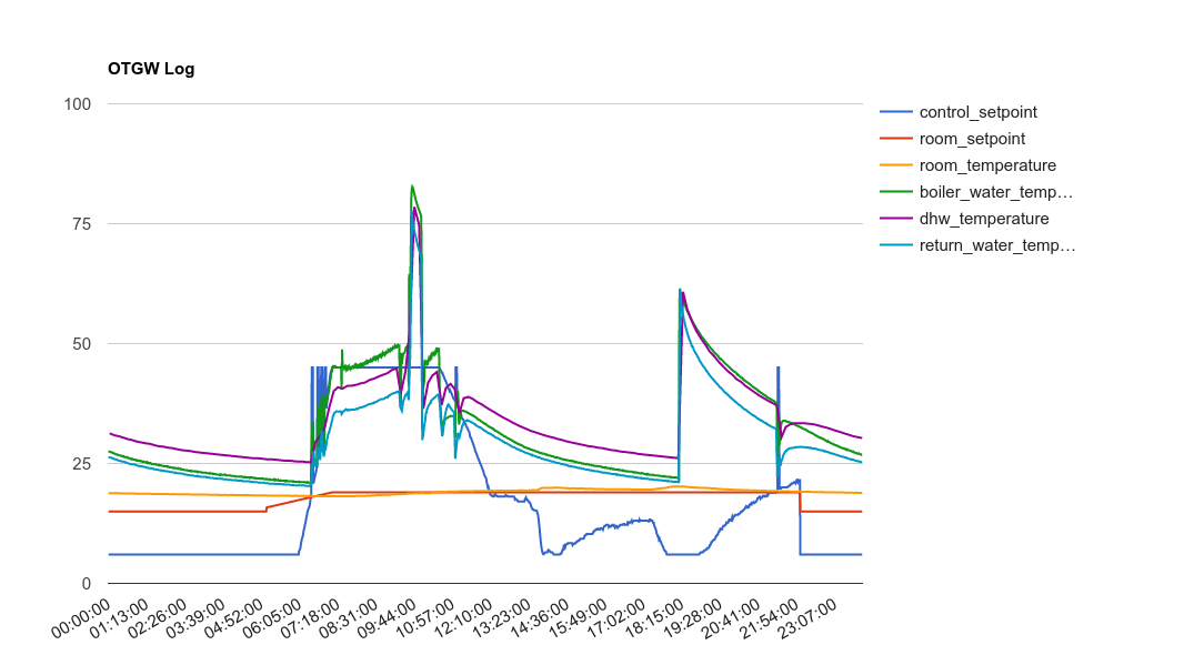

Ik ben alleen benieuwd hoe jullie de data interpreteren. Ik heb nu een sinds gisterenavond de log lopen en ben reuze benieuwd naar de data. Zowel de otdata.txt als ook de otlog per dag.
Iemand een gouden tip?

Ik gebruik nu dit:
Het heet 'tendens' waar mede-tweaker '[Verwijderde gebruiker]' mee bezig is. Het is nog wel flink in ontwikkeling, maar de basis is al zeer goed. Het is niet alleen voor de OTGW, maar een universele logging applicatie. Je pompt je gegevens erin door een HTTP-request te doen (GET-request), vervolgens wordt het in de MySQL-database van de applicatie opgeslagen.
Je kunt diverse grafieken ermee bouwen.
Het draait op Java (Tomcat). Ik heb het in een startklare virtuele machine draaien, maar nickyb2 heeft het zelf op z'n Synology NAS draaien (Java-, MariaDB-, Tomcat-package benodigd).
Het idee erachter is dat je 'alles' met 'alles' kunt vergelijken, je kunt alles in een grafiek stoppen wat je maar wilt:
Naast deze grafiek heb ik bijv. nog eentje waarin ik verschillende temperatuursensoren van m'n domoticasysteem bekijk:
Is bijv. handig om de afwijking van een sensor te bepalen (even 24h bij elkaar leggen en dan kijken hoever ze afwijken onderling).
Goede logging is goud waard en dit is een erg handig hulpmiddel voor bijv. Gas besparen door middel van CV tuning deel II
P.S. Ik heb het dus niet geschreven

Ziet er ook goed uit. Ik ben nog op zoek naar een mooi gemiddelde tussen zelf doen en hergebruiken van derden.
Probleem is alleen dat ik momenteel nog niet helemaal helder heb hoe ik de OTGW denk te gaan inzetten.
Er staat nu en laptop naast waar otmonitor op draait. Deze creëert de otdata logs, welke ik rsync (backup) naar mijn server waar ook eerdergenoemde website op draait.
Ik heb ook nog niet helemaal helder hoe ik op gezette tijden de log uit otmonitor in een logging framework, bijvoorbeeld rrdtool of tendens kan krijgen.
Momenteel ben ik nog van het postprocessen van de data, ipv realtime te loggen. Maar dat komt ook omdat ik toch nog op zoek moet naar een manier om de laptop te ontsluiten. Hetzij met een wifi module, hetzij met een RPi.

Even een vervolg van het tonen van de modulatie. Gisteren heb ik wat kunnen sleutelen om de berekening uit te voeren van de gegevens die ik uit de otmonitor lees. Helaas stond gisteren de kachel niet aan en was het niet mogelijk om te testen of de berekening juist is. Vanochtend was het koud, dus de ketel wilde wel gaan branden.
In onderstaand grafiekje komt de modulatie (de grijze area) overeen met de temperatuur metingen, dus het lijkt mij goed te gaan. Enkel in de ochtend bij de initiële aanwarmen komt hij boven de minimum modulatie (1300 toeren = 30.95% de grijze plotline) uit. Ik zal in het weekend proberen om eens te kijken of mijn eigen meting overeenkomt met wat er op het display van de Avanta staat.

Als ik de grafiek zo bekijk valt me altijd op dat de aan, uit, aan, uit gaat ipv aan totdat de setpoint bereikt is. Komt dat nu doordat?
Wat schaamteloze reclame: de chart configurator in tendens. Klikken op het plaatje toont een grotere variant (die ook leesbaar is). Toevallig gaan al deze meters over informatie uit de OTGW, maar ik hoop dat het duidelijk is dat met wat klik werk, zelfredzaamheid en wat common sense iedereen een grafiek in elkaar kan zetten.
- De kamertemperatuur (groen) bijna bij de gewenste temperatuur/setpoint (rood) is? De setpoint (moeilijk te zien) wordt ook elke minuut een paar 0.x graden verhoogd.
- De ketel eigenlijk te zwaar is en het met zijn minimum vermogen eigenlijk al te snel gaat? (of te weinig radiator vermogen natuurlijk)
- Of... is hij nu aan het pendelen omdat hij de warmte niet kwijt kan?

Een CV installatie heeft maar 1 'control value', en dat is het 'control setpoint' of de aanvoertemperatuur van de CV. Die wordt door de thermostaat doorgegeven aan de ketel, en de ketel gaat dan proberen die temperatuur te halen. Er zijn dus twee regelaars in bedrijf: de thermostaat en de ketel.
Om een goede indruk te krijgen van wat er precies aan de hand is moet je even het 'Control setpoint' (ID 1) plotten. Hoe de ketel dat setpoint haalt ligt natuurlijk aan allerlei andere parameters, maar het is een begin.
In je grafiek is te zien dat het best lang duurt voordat de retour opwarmt, terwijl de aanvoer redelijk snel op temperatuur is. De ketel kan misschien zijn warmte niet snel genoeg kwijt in het CV circuit. Het is ook heel raar om te zien dat de gewenste temperatuur gehaald is, maar dat hij wel blijft stoken.

Helaas werd de Control SetPoint nog niet opgeslagen. Hij staat er nu tussen dus over een tijdje heb ik meer info. Als ik het goed heb staat deze bij flame = off op 75 (mijn ingestelde max) en bij flame = on op de daadwerkelijke waarde.gibraltar schreef op vrijdag 27 november 2015 @ 09:32:
Zou het dit kunnen komen omdat de SetPoint ook nog steeds iets verhoogd wordt? De gewenste setpoint wordt pas om 8.00 bereikt (zo staat de isense ingesteld)gibraltar schreef op vrijdag 27 november 2015 @ 09:32:
Hier een ingezoomd plaatje.. Iets duidelijker te zien dat die SetPoint steeds verhoogd wordt door de iSense.
