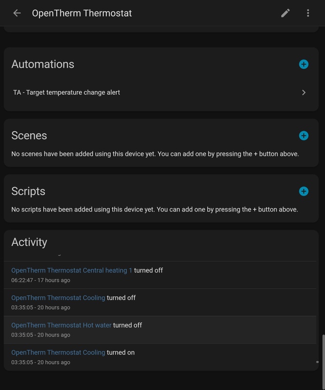

  • jelvank
  • Laatst online: 02-07 21:32
Ik heb al een paar jaar een TripleSolar PVT systeem dat kan koelen en verwarmen op basis van OpenTherm. Ik heb daarvoor een HoneyWell Round Modulation Heat Cool aangesloten met een OTGW (van nodoshop) ertussen. In de winter stuur ik via HA een programma naar de OTGW en dat werkt prima.
Wat niet goed werkt, is het aansturen/schakelen van koeling en dan het switchen tussen verwarmen en koelen. Ik gebruikte het koelen niet zo vaak, maar het is nu toch wel handig om te hebben... Je kunt de HeatCool instellen op verwarmen, op koelen of op automatisch zetten. Bij automatisch kan je dan een ondertemperatuur (voor verwarmen) en boventemperatuur (voor koelen) instellen, maar HA herkent dat niet. Via de HA integratie is de thermostaat sinds ik deze modus heb geactiveerd, op magische wijze veranderd in een koelthermostaat, maar schakelen naar verwarmen kan nu niet. Bij Mode kan je niet kiezen, de enige optie is nu koelen.
In een poging dit op te lossen, heb ik de OTGW nu aan mijn MQTT gehangen, omdat ik las dat MQTT beter werkt, maar hoewel ook daar "cooling" op aan staat, is die thermostaat een verwarmingsthermostaat die uit zou staan. Het setpoint is overigens weer wél het cooling setpoint. Bij Mode kan je kiezen tussen Verwarmen of Uit.
Ik zie een sensor "Heat Cool Mode Control" die op Uit staat, maar ik kan daar verder niets over vinden. Iemand een idee wat ik zou kunnen doen?

Zou je een log met OTmonitor kunnen maken van hoe die HeatCool de zaak aanstuurt in koel mode? Dan kan ik kijken of ik nog iets aan de PIC code moet toevoegen om dat op de juiste manier met de OTGW te doen.

  • jelvank
Thanks voor de snelle reactie en actie! Ik heb de eerste snelle testresultaten in het issue gezet. Ik moet zeggen dat ik, gezien de beperkingen van OpenTherm wel begin te twijfelen of ik die hele HeatCool niet weg moet halen en vervangen door een simpele temperatuursensor aan de gateway. Ik heb ooit contact gehad met TripleSolar omdat ik vond dat mijn warmtepomp nogal vaak aan en uit ging als de kamertemperatuur in de buurt van het setpoint was. Maar ze legden toen uit dat die warmtepomp echt niets meer doet dan aan of uitgaan op basis van de vraag van de thermostaat. Dus als je minder hysterisch gedrag wil, moet je een andere thermostaat nemen. Alleen zijn er weinig die kunnen koelen en verwarmen. Met andere woorden: voor deze warmtepomp doet de thermostaat niet echt iets slims qua moduleren e.d.
Nu blijkt dat ik ook niet via HA laag en hoog setpoint kan aansturen, behalve als ik dat precies time met een moment dat hij toevallig aan het koelen of verwarmen is, wordt het wel een jammer verhaal zeg maar.
Dus heb ik twee opties:
  1. OTGW als thermostaat gaan draaien, dat raden jullie geloof ik niet echt aan, maar ik twijfel of het in mijn geval misschien toch de simpeler oplossing is. Voordeel: dan krijg ik wel alle data terug uit de warmtepomp over wat hij aan het doen is.
  2. Er zijn ook 2 gewone aan/uit contacten: verwarmen en koelen... Alleen dan dus geen data retour. Ik heb wel begrepen dat er een modbus verbinding is, maar die zal ik dan waarschijnlijk zelf moeten gaan reverse engineeren...

Er zijn vooralsnog geen wijzigingen van de PIC firmware nodig, begrijp ik? Je zou verwarming nog gewoon door een thermostaat kunnen laten regelen en alleen het koelen via de OTGW doen. Bij koelen is het minder belangrijk om de temperatuur heel constant te houden, dus is zelf aansturen ook minder ingewikkeld en volstaat een simpeler algoritme. De OTGW PIC firmware heeft de CE en CL commando's om koeling aan te sturen. Je zou daar eens mee kunnen experimenteren.

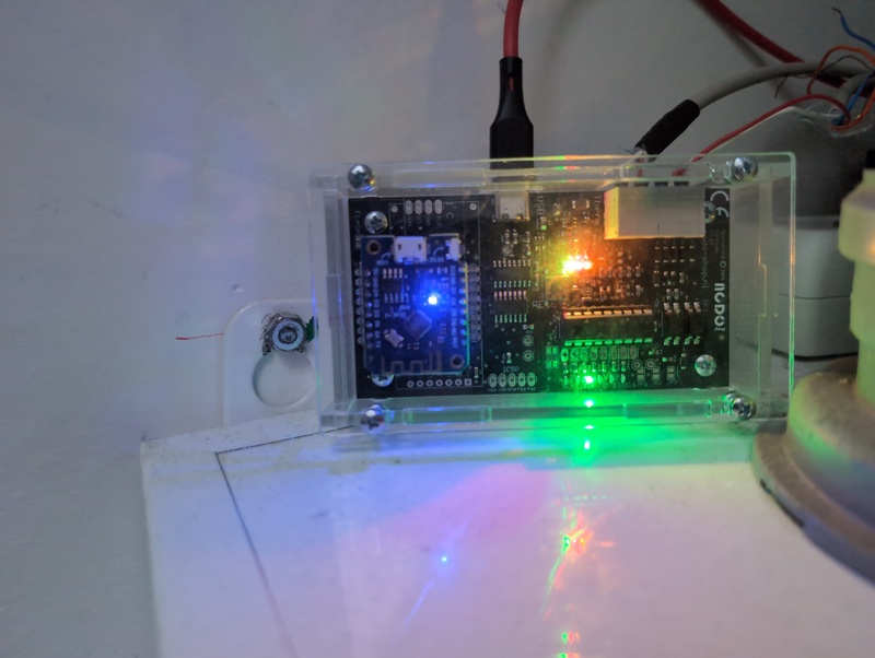

  • DjoeC
  • Registratie: November 2018
  • Laatst online: 23:20
Ik heb een Nodo shop OTGW met Wemos. De blauwe Wemos LED knippert, verbinding werkt. Maar de 3 LED's op de OTGW zelf staan op oranje-rood-groen en ik kan eigenlijk nergens een beschrijving vinden van de kleuren en de betekenis daarvan.
Is er ergens een overzichtje van de betekenis van die LED's?

Op pagina 6 van deze handleiding staat wat uitgelegd over de LED's.

De uitleg staat in principe op de print gedrukt: Groen 3V3, Rood 5V, Oranje 24V.
In meer detail: De print wordt gevoed met 5V en dat gaat ook naar de Wemos D1. Van de 5V wordt daarnaast 3,3V gemaakt voor de PIC en 24V voor de opentherm bus naar de thermostaat. De drie LEDs geven aan of deze spanningen aanwezig zijn.

Toppie! Maar dan moet ik eens heel goed gaan kijken want ik zie geen 6 brandende LED's......
@hvxl Dank je, het "probleem" is dat de OTGW in een verwarmingshok hangt met slechte verliching en in het niet zo eenvoudig te openen doosje zit. Ik zal met extra licht eens eea gaan bekijken zoals: Waarom branden er maar 3 LED's.

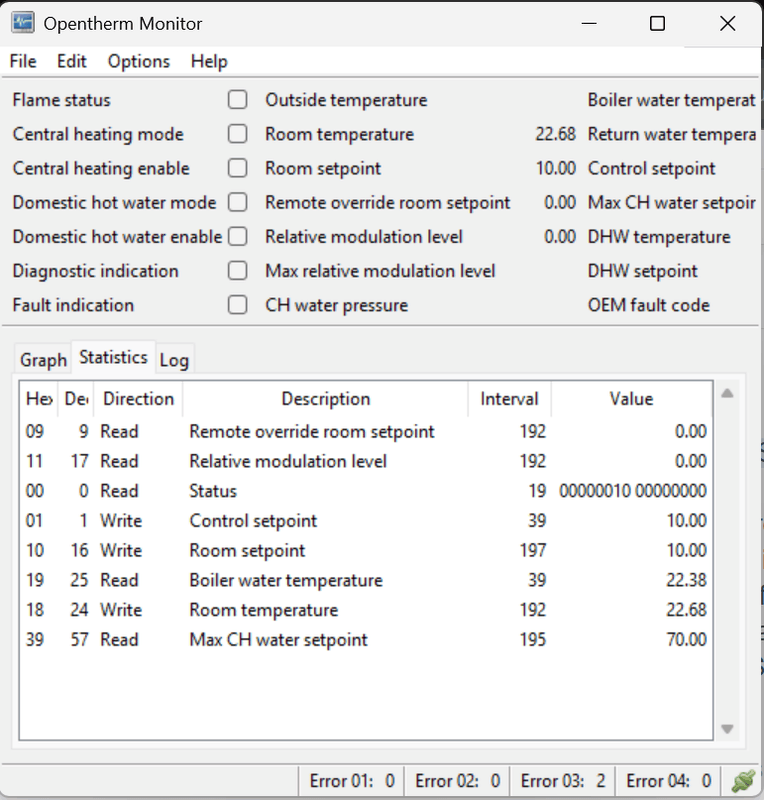

Kern van mijn issue: De OTGW lijkt niet (goed) te communiceren met mijn Intergas en Intergas thermostaat terwijl de bedrading correct lijkt (bewuste woordkeuze). Natuurlijk ligt dat dan aan mij, er zal wel een draadje zijn dat in de connector geen/onvoldoende contact maakt (vermoeden). Ik had gehoopt dat de LED's zouden aangeven: ketel communiceert (groen/rood), thermostaat communiceert (groen/rood), OTGW is operationeel (groen/rood) en/of dat dit als status op de webpagina zou worden weergegeven. De webpagina geeft "connected", "Gateway Mode: Detecting". Ik vermoed dat ik geen contact met de ketel maak:
23:38:32.087112 Thermostat         T100201AD   2 Write-Data       > MasterConfigMemberIDcode = Master Config[00000001] MemberID code [173]
23:38:32.879295 Thermostat         T100201AD   2 Write-Data       > MasterConfigMemberIDcode = Master Config[00000001] MemberID code [173]
Morgen maar weer eens de bedrading in de connector van de ketelkant checken. De OTGW zit in de thermostaatkabel, doorgeknipt, beide kanten in de 4 pin connector geklemd. Haal ik de OTGW er tussen uit en verbind ik de kabel weer door werken ketel en thermostaat weer. Het moet naar mijn idee iets heel simpels zijn..

@DjoeC hier foto hoe hij bij mij er (werkend) uitziet qua LED's. Misschien heb je er wat aan. Bij mij zijn ze voor mijn gevoel goed zichtbaar.

DjoeC schreef op maandag 17 augustus 2026 @ 23:44:
Je kunt hiervoor de andere 6 LEDs gebruiken. Bijvoorbeeld door de 'R' functie aan LED C toe te kennen: LC=R. Deze zou dan elke seconde 2x moeten knipperen. De eerste keer geeft aan dat een bericht van de thermostaat is ontvangen, de tweede is voor het antwoord van de ketel. Een andere optie is om de 'B' functie te gebruiken: LC=B. Ook dan moet de LED 2x knipperen. De eerste keer geeft aan dat een bericht naar de ketel wordt gestuurd, de tweede is wederom voor het antwoord van de ketel.
Maar aan je log te zien komt er inderdaad geen antwoord van de ketel. Dus daar lijkt een communicatieprobleem te zijn.

Na lang lurken heb ik een OTGW gekocht (via Nodoshop), en ingezet om in eerste instantie een tekortkoming van mijn Evohome thermostaat te verhelpen (die geeft geen actuele en gewenste kamertemperaturen door via Opentherm), en dat is gelukt!
Nu heb ik alleen wel "last" van de zeer felle LEDs op de print. Nu is "last" een groot woord, de OTGW hangt in de garage naast de binnenunit van de warmtepomp, maar toch, het is een hele hoop licht. Je kunt er een boek bij lezen...
Is er iemand hier die een iets robuustere oplossing heeft dan de LEDjes af te plakken met isolatietape? ;)

Er zijn verschillende 3d-printbare oplossingen in de vorm van behuizingen voor de OTGW, dus dat kan al. Verder kan je natuurlijk ook elke plastic buitenbehuizing pakken die groot genoeg zijn voor jouw model.
En anders heb je altijd nog een stukje karton.

  • Gameboy
Dutchess_Nicole schreef op maandag 28 september 2026 @ 09:10:
Ik heb de prachtige perspex behuizing erbij gekocht. Die is heel prima qua constructie en pasvorm! Ik ben op zich wel fan van kleurenledjes, maar deze hoeveelheid licht is iets te veel van het goede ;)
Ik heb er nu een stukje isolatietape (wit) overheen geplakt, en dat scheelt al enorm. Wellicht is een tweede laagje voldoende. Ik wil wel graag de ledjes blijven zien, maar zonder dat ik een zonnebril nodig heb ;)
Weheat BB P60 | 6x 405 Wp Oost, 6x 405 Wp West | Zonneplan Day-Ahead | 1x Sessy 5 kWh

Ik probeer een DS18x20 sensor op mijn OTGW (Nodoshop) aan te sluiten. Heeft iemand dit werkend?
Ik heb de volgende 3 pinnen gebruikt voor het aansluiten van de DS18x20 sensor.
Afbeeldingslocatie: https://tweakers.net/i/dWwmjeTHFyjBoS58PbGmlrFDT7I=/fit-in/4000x4000/filters:no_upscale():strip_exif()/f/image/QqEkjNpo86MMkPjNvpi3Wc9a.png?f=user_large De jumpers JP1 en JP2 heb ik verbroken en met een multimeter gecontroleerd.
De jumper JP3 heb ik verbonden.
Als ik de USB adapter aansluit meet ik geen 5 volt tussen pin 1 en 3. Wel iets van 0,5 volt
Wel meet ik tussen pin 2 en pin 3 4k7 wat zover ik weet goed is.
Gebruik ik de juiste aansluitingen op het bord? Kloppen de onderstaande beschrijvingen?
PIN1: GND
PIN2: Data
PIN3: VCC

cverbree schreef op woensdag 11 november 2026 @ 18:07:
[Afbeelding] De jumpers JP1 en JP2 heb ik verbroken en met een multimeter gecontroleerd.
PIN1: GND
PIN2: Data
PIN3: VCC
Heb je ook dit deel van de instructies gevolgd?
To confirm that the PCB traces are cut correctly, configure both GPIO pins to Ground (GA=1, GB=1). LEDs E & F should not light. Jumper JP3 can be checked by setting GPIO A to ground and GPIO B to Vdd (GA=1, GB=2). Then PR=I should show "PR: I=01". Next change GPIO B to input (GB=0). PR=I should then report "PR: I=00". Finally change GPIO A to Vdd (GA=2) and run PR=I again. That should now report "PR: I=11".
If all the tests produce the expected results, you can power down the OTGW, connect the sensor, power up the OTGW and configure the GPIO B function to Temp sensor (GB=7).

Dat zijn de juiste aansluitingen, PIN1 is op de foto rechts. PIN3 is niet de Vcc van de OTGW, want dan zou een kortsluiting in de kabel naar de temperatuursensor de hele gateway plat leggen. Je moet daarom wel GPIOA configureren voor het leveren van voeding (GA=2) voordat je spanning tussen PIN1 en PIN3 zult meten. Verwacht daar bij recente versies van de OTGW van Nodo shop geen 5V maar 3.3V.
De diagnose firmware heeft in de laatste versie ook een test voor de temperatuur sensor.

Ik had mij niet gerealiseerd dat ik softwarematig nog een functie moest toewijzen aan de GPIO pinnen. Ik heb nu VCC en de Temp sensor toegewezen. Nu meet ik inderdaad 3.3V. Helaas wordt de sensor nog niet goed herkend. Wel weer een stapje verder. Denk dat ik nu maar eens ga testen met de diagnose firmware.
Afbeeldingslocatie: https://tweakers.net/i/aBDTZRVHxgTCKvBOkzxg3qGI1YU=/800x/filters:strip_exif()/f/image/vQTImqilctzcJuu1GwDOIZnu.png?f=fotoalbum_large

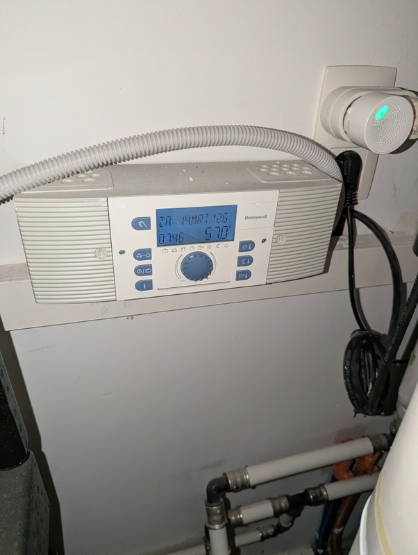

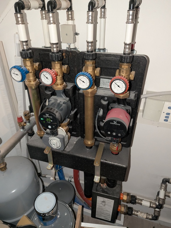

Kun je de OTGW niet zonder thermostaat gebruiken? Ik meen dat ergens tegen gekomen te zijn? Ik zit met dezelfde uitdaging als @88Gamer88 ;)
Ketel in een verwarmingshok net als de enige thermostaat. 20 individueel te regelen afsluiters (2 gesloten verdelers voor VV) op 9 thermostaten die niet in dat verwarmingshok hangen en geen verbinding hebben met de ketel. Sinds een paar weken hangt de OTGW tussen de thermostaat en de ketel (Intergas Xtreme) en stuur ik op dit moment eigenlijk alleen de "slimme" thermostaat in het ketelhok: Boven de ruimtetemperatuur van het ketelhok als ik "ergens" wamte nodig heb, onder de ruimtetemperatuur als de ketel weer uit mag. Dat zou beter moeten kunnen.....

Dat zou wel kunnen, maar ik heb me bestaande thermostaten nodig om de vloerverwarming actuatoren te kunnen bedienen , dit loopt allemaal via het eco systeem van Honeywell.

Daar gebruik ik op dit moment (nog) de normale thermostaten voor (in woonkamer en keuken staan die dus hoog, de rest schakelt al dan niet bij). Op enig moment wil ik ze met een ESP32 en (bistabiele) relais gaan sturen vanuit HA. Idee: Eerst kleppen open van "voldoende" lengte, dan ketel aan via OTGW. Andersom: Ketel uit dan kleppen weer dicht en minimaal X periode geen warmtevraag toestaan. Is nog maar een idee.... In dat geval heb ik dus in het ketelhog geen thermostaat meer nodig of ik moet de ketel op de huidige manier blijven besturen.
