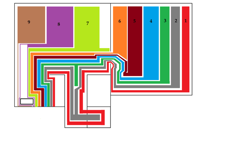

Tim123 schreef op dinsdag 4 juni 2024 @ 13:11:
Dat elke lus in de vloer precies de goede hoeveelheid water krijgt, lange lus heeft meer liters/minuten nodig als een kortere
En is het aannemelijk dat de installateur van de ketel dat doet? Want de eerste vraag was al wie de verdeler heeft geïnstalleerd.
  • Tim123
  • Registratie: Mei 2022
  • Laatst online: 21:56
Pussolini schreef op dinsdag 4 juni 2024 @ 14:20:
Persoonlijk vind ik dat het bij de verdeler hoort. Daar is (of zou moeten zijn) bekend hoe lang elke lus is.
Aan de hand van temperatuur en buis lengtes en hart op hart afstand ga je dan de flow bepalen per groep.
Deze stap heeft de installateur van de vloerverwarming hier ook overgeslagen. Heeft iemand een goede uitleg hoe je dit zelf kunt doen, zelfs als je de lengte van de lussen niet weet? De uitleg die ik tot nu toe gevonden had is "zorg dat overal evenveel water per minuut doorheen stroomt", maar dat komt niet overeen met deze nieuwe uitleg.

BRAINLESS01 schreef op dinsdag 4 juni 2024 @ 15:31:
Zorg dat de temperaturen van de retourlussen (bij je verdeler) allemaal dezelfde temperatuur hebben, of koop een infrarood thermometer (bij de Lidl ofzo) en meet de temperatuur van je vloer en pas daar de sectieflow op aan. Ik hoop dat je wel genoteerd hebt waar de secties zitten en waar ze op de verdeler zitten.
  • BRAINLESS01
  • Laatst online: 21-09 10:40
Geim schreef op woensdag 5 juni 2024 @ 18:29:
Dat laatste is makkelijk te zien, niet waar? Zet een lus uit en meet waar de temperatuur lager is :)

@Pussolini Ik schrok even van je tekening vanwege die smalle zones, maar toen ik de foto's terug zag van die noppen waar je zorgen om had zag ik dat de buizen er op de juiste manier in liggen :)
Mocht je een warmtebeeldcamera kunnen lenen is dat ook best handig met inregelen, dan zie je het hele plaatje met alle groepen erop. Weet niet in welke regio je zit?

_JGC_ schreef op woensdag 5 juni 2024 @ 20:33:
Brabant. Ik heb al wel vaker overwogen een warmtebeeldcamera te kopen of huren, is een leuke manier om luchtlekken op te sporen tijdens de isolatie.

Pussolini schreef op woensdag 5 juni 2024 @ 22:09:
Zeker doen. Ik heb er ook lekkages mee opgespoord door warm water door het toilet te gooien en een verdieping lager te zien hoe het water door de afvoer wegliep.
