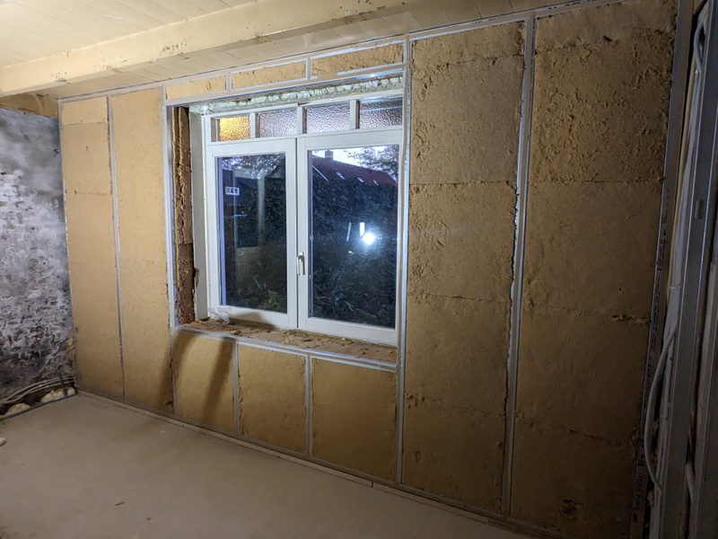

Het wandje waar de keukenkasten tegen aankomen heb ik geïsoleerd met Rockwool, omdat het onzin was de metalstud leeg te laten en ik wat akoestische isolatie wilde. Dat steenwol werkt veel makkelijker nog dan houtvezel (hoewel dat ook niet heel lastig is), maar de jeuk die het veroorzaakt is echt vréselijk. Doe mij maar houtvezelplaten.

  • BlueSS50
  • Laatst online: 15:50
Let er wel op dat als je folies gebruikt dat de letters vanaf buiten gezien te lezen zijn.
Vooral met dampopen is dat belangrijk. Met dampdicht zal het denk ik niet veel uitmaken.
Heb je bij de vezelisolatie nog wel dampopen folie toegepast? Ik heb bij mij een voorzetwand met isovlas gesloopt welke in de jaren '90 is aangebracht op een steens muur met enkel dampdichte folie aan de warme kant.
De isovlas was nat geworden en naar beneden gezakt desondanks het was vastgenageld en deels zelfs gaan rotten. Ik heb toch voor pir gekozen tussen houten frames en glaswol voor de binnenwanden

BlueSS50 schreef op maandag 22 april 2024 @ 07:43:
Er zit geen dampdichte folie tussen de muur en de houtvezel, dat is niet nodig. Er zit wel klimaatfolie (de juiste kant op) tussen de houtvezel en de warme kant. In jouw geval ben ik bang dat de dampdichte folie het probleem was. Vlas werd nat maar vocht kon nergens heen.
Ik heb een nogal sterke allergische reactie overgehouden aan de Rockwool. Gezicht staat in de fik, is vuurrood en doet zeer. Ik hou het toch maar bij natuurlijke materialen, al zal PIR ook echt prima werken.

Geen idee of je het hebt gedaan, maar mocht je weer met glaswol werken: achteraf afspoelen onder een koude douche. Niet gaan lopen boenen, schrobben of een hete douche nemen.
En koop als het even kan niet de gele, maar bruine glaswol. Dat gele bevat dus een bindmiddel waar je inderdaad een allergische reactie van kan krijgen.

@Pussolini Knauf Naturoll of Acoustifit gebruiken.
Ik heb enige tijd terug de berging met dat spul gedaan, gewoon met blote handen en korte mouwen die platen in de muren gedrukt, geen centje pijn qua jeuk en dergelijke.
Paar weken terug ben ik met de zolder bezig geweest, oude stukken steenwol eruit, PIR terug. Stuiven, jeuken, verschrikkelijk dat steenwol. Ik wil die troep nooit weer gebruiken iig.
  • BlueSS50
_JGC_ schreef op maandag 22 april 2024 @ 12:37:
Die gebruik ik nu ook voor de binnenwanden. Nergens last van. natuurlijk wel goed ventileren.

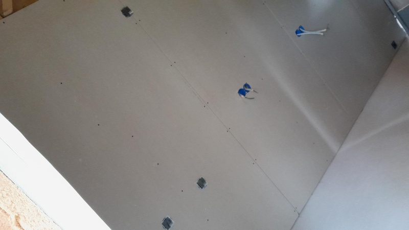

Toen bleef het luchtdicht afwerken van de inbouwdozen over, als vraagstuk. PUR blijkt helemaal niet zo luchtdicht te zijn, dus na een hoop googlewerk, hebben we besloten deze jongens aan te schaffen. Irritant duur, dus ik weet nog niet of we ze voor de overige muren ook gaan gebruiken, maar ze werken wel écht heel fijn en zijn kinderlijk eenvoudig.
Afbeeldingslocatie: https://tweakers.net/i/V-i8QP1qqpbTkKZH_-dvQUQF4ZA=/232x232/filters:strip_icc():strip_exif()/f/image/g0Mbn9k9sF9HjE2BK0JPtP4u.jpg?f=fotoalbum_tileAfbeeldingslocatie: https://tweakers.net/i/8U5S1vk1Uw90BSVLfRaxtTQDzqU=/232x232/filters:strip_icc():strip_exif()/f/image/UbORz9WQtpzfgdpQ9hRz9hTN.jpg?f=fotoalbum_tileAfbeeldingslocatie: https://tweakers.net/i/n7Xgqjg_3p4ukWoybvpNbWdbPCE=/232x232/filters:strip_icc():strip_exif()/f/image/qzs8FY4vVP0I3ieThR91KVXq.jpg?f=fotoalbum_tile
En zo ziet het geheel er dan uit. Links nog geen gips omdat daar de zijwand opnieuw opgebouwd moet worden. Aanstaand weekend gaan we de gipsplaten afwerken.
Over dat afwerken: In eerste instantie zouden we de boel laten stucen, voor een strakke afwerking. Om wederom financiële redenen lijkt het ons echter aantrekkelijk om te kijken of we dit zelf kunnen doen. Ik heb een hoop gelezen over het afsmeren met fix& finish, maar ik ben bang dat het dan met strijklicht toch lelijk wordt. De benedenverdieping laten we waarschijnlijk stucen, maar de slaapkamer zou ik heel graag zelf willen doen. Ook leemstuc is nog een overweging.
Mocht iemand tips hebben over hoe dit het beste te doen, hoor ik het heel graag!
  • BRAINLESS01
  • Laatst online: 11:37
Heb je nou de houten platen met schroeven door je mooie luchtdichte folie heen geschroefd? Is het dan nog wel luchtdicht? Of zit het regelwerk ook voor het folie?... maar in dat geval, waarom dan die ingewikkelde constructie bij de stopcontacten?
Hoe dan ook, het zit er lekker strak in!
Ik heb ooit 1 poging gedaan om zelf te stuccen, dat werd niks. Het scheelt dat je hier bijna geen diepteverschil hebt, waardoor stuccen misschien nog wel te doen is. Regel in ieder geval fatsoenlijk gereedschap, wij waren aan het stuccen met spul dat er eigenlijk niet voor gemaakt is en dat was goed te zien.

De houten platen zitten inderdaad met schroeven door de folie heen, maar direct achter de folie zit een houten staander, dus dan blijft het geheel luchtdicht. Dit is dus acceptabel en voor zover ik begrepen heb ook de norm. Bij de inbouwdozen zou je een flink gat hebben waar lucht doorheen zou kunnen lekken, dus dat moest wel anders opgelost worden.
  • uniquorn
  • Laatst online: 09:20
uniquorn
Wat blijft komt nooit terug
Pussolini schreef op donderdag 23 mei 2024 @ 14:30:
Stucen heb ik geleerd in een cursus, zijn er vast ook bij jou in de buurt, kost wel 100-200 euro voor een dagje, maar daarna kan je met vertrouwen het juiste gereedschap kopen en een muur doen.
Mijn tips:
  • koop spul om te stucen niet in een bouwmarkt. Goedkoop is duurkoop, en bouwmarkt spul (op destijds de hoornbach na) is anders qua samenstelling.
  • koop spul om te stucen liefst bij de stucadoor-shop, een bouwmaterialen handel heeft het vaak ook, maar weet wat minder wat je nodig hebt
  • MP75 is spuitgips, en daardoor wat vergevingsgezinder dan sommige andere soorten (ik heb een dag later de "fijn" afwerking gedaan, zonder problemen)
  • regel een goede felle (feller dan je denkt) bouwlamp en zet daarmee onverbiddelijk strijklicht op je muur, je ziet dan *alles* maar daardoor later die kleine plekjes niet meer
  • koop een mixer, die mag wel van de bouwmarkt (kwaliteit) zijn, maar een mix ding op een boor/schroeftol werkt een stuk minder en kost met wat pech meer dan je zou denken
  • begin met een korte maar zo simpel mogelijke muur, hoekjes afwerken is lastig
Stuckwerk is zwaar je bespaart op de sportschool, maar 2 dagen achter elkaar opzetten kan je beter niet inplannen, al is het maar om de droogtijden/uitharding goed te laten lopen.
