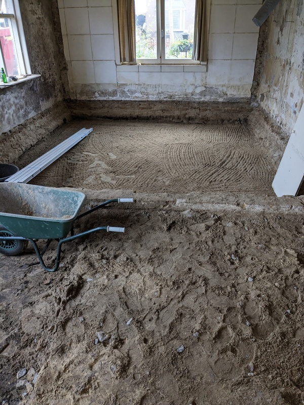

Die oude fundering stroken, zouden daar allemaal muren hebben gestaan?
  • Haribo112
No Hands schreef op maandag 20 november 2023 @ 08:56:
Waarschijnlijk niet, waar laat je dan je isolatie? en als je schuimbeton neemt dan is dat op de ene plek veel dunner dan de andere. Dus dat werkt ook niet.
Hmm goed punt. Mijn gedachte was: eerst volgooien met beton tot het vlak is, dan beginnen met opbouw van je vloer. Maar dan wordt het allemaal veel te hoog natuurlijk.
Tja dat wordt dan toch een drilboor huren en al die muurtjes weghakken.

Zijn die muurtjes zo stevig dan? Vroeger werd er veelal met kalk gemetseld, waardoor je ze zo om mept met een grote hamer. Paar uurtjes sjouwen met wat vrienden en het is leeg. Ik kan me ook niet voorstellen dat ze iets doen aan de stevigheid/stabiliteit van het huis, maar dat zou je natuurlijk bij een specialist na kunnen vragen.
  • BlueSS50
  • Laatst online: 15:50
Gewoon netjes uitgraven en de bakstenen er op hoogte aftikken en dan volledig vlak isoleren met pir.
  • Caelorum
  • Laatst online: 18:55
B-lex schreef op maandag 20 november 2023 @ 09:01:
De hoge misschien wel, maar de wat lagere lijken me extra versteviging voor onder houten vloerbalken.
BlueSS50 schreef op maandag 20 november 2023 @ 09:43:
Nah, stenen lekker wegtikken, klein beetje meer afgraven en schuimbeton erin storten. Scheelt je een hoop gedoe en vooral geld.

Caelorum schreef op maandag 20 november 2023 @ 10:26:
Met PIR bereik je op dezelfde hoogte een flink hogere isolatiewaarde dan met schuimbeton. Als de hoogte dus beperkingen kent door deze funderingsresten dan kan PIR en daarop een dunnere laag gewoon beton een prima oplossing zijn.
Schuimbeton heeft zoals gezegd een veel lagere isolatiewaarde. Ik zie het er ook nog een keer van komen dat dit niet meer onder de noemer 'isolatie' gaat vallen. net als in de jaren '80 met de halmplank. dit werd toen ook als isolatie verkocht maar is het volgende de huidige minimalen lambda waarde niet meer.
Ik koop altijd b-keuze PIR platen welke ik zelf uit mag zoeken voor 1,- per m2 per cm dikte. (dus voor 12cm betaal ik 12,-)
Ik draai dan zelf mijn beton, goedkoper kan niet.
Ik heb ook nog nooit met schuimbeton gewerkt maar ik zet ook mijn vraagtekens bij de koudebrugondebrekingen.

Beetje meer uit graven kan natuurlijk ook.
Er ligt hier variërend tussen de 70cm en 1 meter dik schuimbeton.
Isolatie zat voor de vloerverwarming denk ik :+

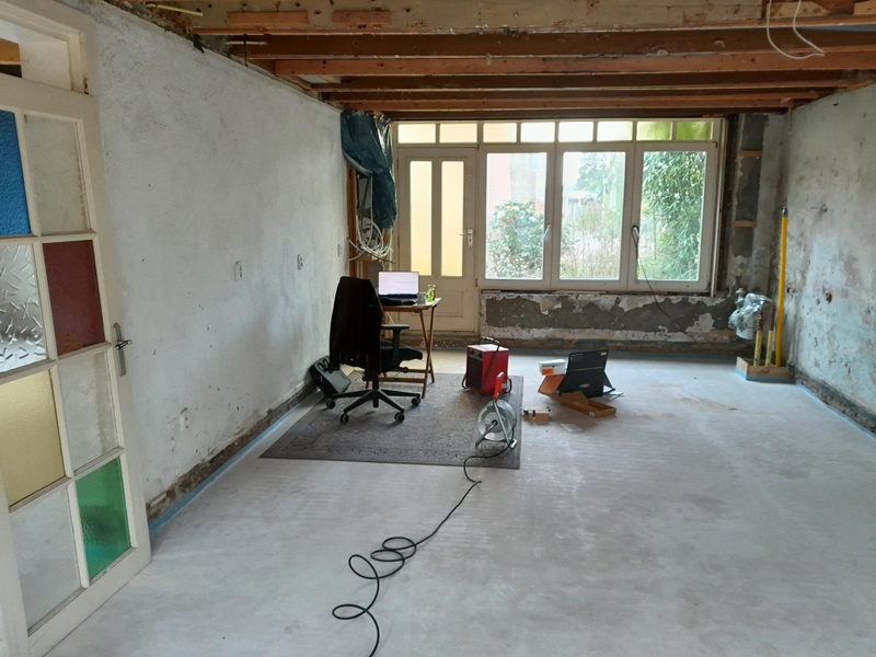

Morgen zit ik opgesloten in het bouwval met weinig anders dan een laptop en koffie, terwijl de vloer wordt gestort. Er komt een enorme update aan!
  • Pussolini
  • Registratie: Februari 2018
  • Laatst online: 16:33
Correctie: ik zit opgesloten in een bouwval waar de temperatuur gelijk is aan de buitentemperatuur en waar de stroom eruit geknald is zonder aanwijsbare oorzaak.
Niet best.

Hier kijk je tegen het zand 40 cm lager aan :')

Naast een romantische eetkamer, hebben we overigens ook een volledig functioneel thuiskantoor.
Afbeeldingslocatie: https://tweakers.net/i/yqTAQdg8NbqbCF6kuOceVuTYHE0=/800x/filters:strip_icc():strip_exif()/f/image/pIx0r8075Yzo1taIYmL1YR8c.jpg?f=fotoalbum_large

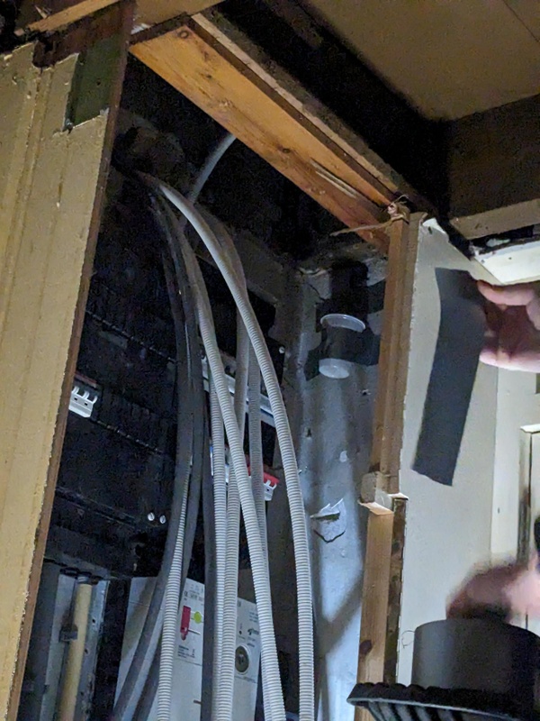

Lekkages fixen hebben we ook onder de knie.
Afbeeldingslocatie: https://tweakers.net/i/U4AeYMfQ7YgwoJnMfxLJu0vFCTs=/x800/filters:strip_icc():strip_exif()/f/image/4wTFIk7XNnQ9dn17XM8fARqR.jpg?f=fotoalbum_large

Lekkage in de meterkast? Oei! Vervelend!
Maar ductape is veelzijdig ;)
  • franssie
franssie
Save the albatross
Voor tijdelijke lekkages, rescue tape.
En voor op de vloer, heb ik in een vergelijkbaar dilemma uiteindelijk voor een Forbo vloer gekozen. Nu hou ik wel van strak dus voor velen zal dat geen optie zijn.
  • DNLK
  • Laatst online: 18:17
Pussolini schreef op dinsdag 26 maart 2024 @ 20:59:
Fancy met vloerkleed nog wel
