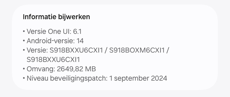

De september-update is er. Helaas is het issue met het niet kunnen bijwerken van bepaalde apps daarmee niet verholpen.
Wel handig om te vermelden: ik heb een S23 (geen plus of ultra)
[ Voor 22% gewijzigd door pven op 24-09-2024 08:21 ]

pven schreef op dinsdag 24 september 2024 @ 07:25:
Hier nog niet, Galaxy S23 Ultra.
PSN : Geraedus
  • edgarf28
Hier ook nog niet (S23 ultra)
  • RvD86
  • Registratie: Juni 2017
  • Laatst online: 13:44
S23+ zojuist ook ge-update

Geraedus schreef op dinsdag 24 september 2024 @ 07:52:
Heeft te maken met de camera fix
Ja en ook de 6.1.1 zit er nog niet in helaas. Ik heb hem nu ook binnen.

Llopigat schreef op woensdag 25 september 2024 @ 15:19:
One UI 6.1.1 die jij bedoeld heeft de S23 serie wel al binnen (de vorige update van ca. 3 GB groot). Enkel wordt dit op de S23 gewoon weergegeven als 6.1 aangezien de *.*.1 gereserveerd is voor tablets en de fold serie.

acale schreef op maandag 30 september 2024 @ 18:56:
Heeft iemand hier inmiddels de september update gehad op zijn s23 Ultra? Of is het nog steeds uitgesteld vanwege die camera bug?
Toevallig net een bericht op X gelezen dat de S23 Ultra van de september update + camera zoom bug oplossing voorzien wordt in Korea. Neem aan dat ze dan gelijk ook de S23 en de S23+ meenemen.
Ik denk dat we hier in NL deze week nog de update binnen krijgen.

  • edgarf28
dutchnltweaker schreef op dinsdag 8 oktober 2024 @ 12:20:
Welke 2 updates? Maar 1 september update toch?
Nee 2 september updates vandaag uitgekomen voor de S23 Ultra, eerste met alleen de september sec patch, 2e is een daadwerkelijke systeemupdate met waarschijnlijk de camera fix
  • dutchnltweaker
  • Laatst online: 13:27
edgarf28 schreef op dinsdag 8 oktober 2024 @ 12:24:
Welke nummer heeft die 2e? Ik heb maar 1 ontvangen en als ik zoek opnieuw vind ik niks.
  • edgarf28
dutchnltweaker schreef op dinsdag 8 oktober 2024 @ 12:30:
Heb je een ultra?
XXU6CXI1 is de 2e update

  • Jassy
  • Laatst online: 11:06
Ik heb ook alleen de U update gehad, geen twee updates.

het kan ook 1 update zijn natuurlijk voor de mensen die de (teruggetrokken) oneUI 6.1.1 niet hadden geinstalleerd
  • m0ridin
  • Laatst online: 15-11 18:36
Had hier de oneui 6.1.1 (uitgebracht als versienr 6.1) met camera-bug en hier zojuist de ene update gekregen... Zal straks nog even de zoom bug testen, die was idd vrij duidelijk.
*Edit* En inderdaad opgelost
[ Voor 8% gewijzigd door m0ridin op 08-10-2024 14:28 ]
