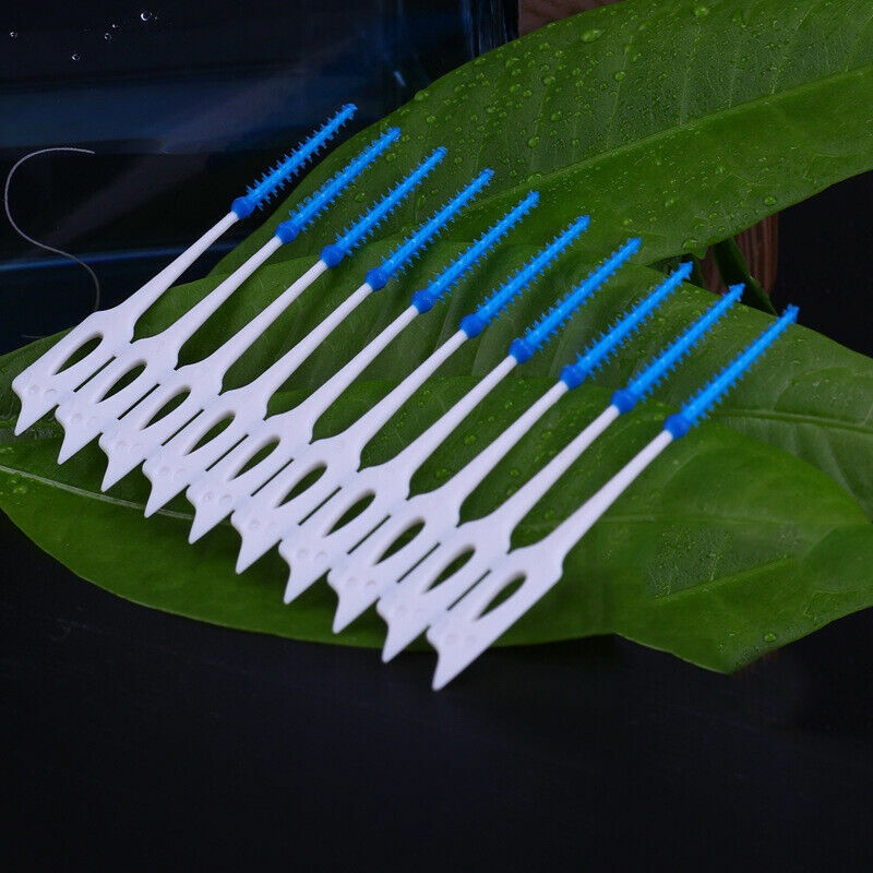

Deze rubberen vlos borstels werken perfect.
Afbeeldingslocatie: https://tweakers.net/i/2HNB_OMgcTsQSZFGL9nuGdsNy7Y=/full-fit-in/4920x3264/filters:max_bytes(3145728):no_upscale():strip_icc():fill(white):strip_exif()/f/image/XkOLTtMSMF2Et9q2xMOWLLlx.jpg?f=user_large
Kan je halen bij een drogisterij zoals Etos.

Die heb ik hier ook thuis liggen. Maar zal niet werken bij mij. De laad poort is denk ik kapot. Check hier iemand met het zelfde probleem:
