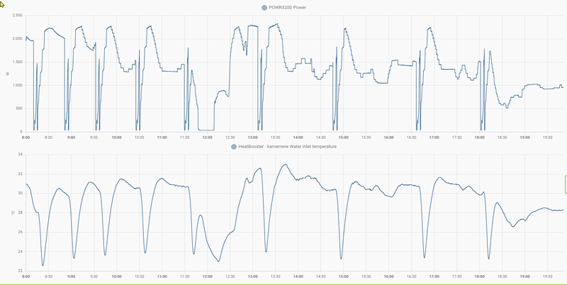

Ik ben aan het "spelen" met de stooklijn.
Beneden woonkamer VVW en studeerkamer met zelf gebooste JAGA (heatbooster Tweakers)
Omdat ik begrijp dat Defrost gebeurd met behulp van warm water uit het systeem, heb ik de radiatoren op de bovenverdiepingen vandaag rond half negen open gezet om te zien of de sterke temperatuurdaling rond defrost lager zou worden.( want meer warm water beschikbaar om te ontdooien)
En inderdaad is dat een beetje te meten.
Dat zou er voor pleiten om eventueel een buffervat te plaatsen?

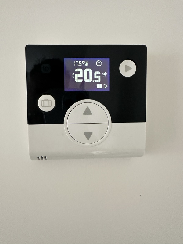

Bij mij iets geks. Als ik de binnen temp op de binnen thermostaat bekijk geeft deze nu 17.6 graden aan?? Terwijl het binnen helemaal niet koud is??
Ik heb overigens nog meer meters binnen hangen en die geven veel warmere binnen temperaturen aan??
Afbeeldingslocatie: https://tweakers.net/i/5UvWAjwX3DYgT22it5ek1bs3K_4=/x800/filters:strip_icc():strip_exif()/f/image/P71IH5ufC6Rm7jXExlDPy2LD.jpg?f=fotoalbum_large
Afbeeldingslocatie: https://tweakers.net/i/8ecTNIUsC3sj5XwzlDpRDftuhSw=/full-fit-in/4920x3264/filters:max_bytes(3145728):no_upscale():strip_icc():fill(white):strip_exif()/f/image/0ocN1b4j7DJ0gNSfXIu65LwG.jpg?f=user_large
Ik krijg het idee dat de binnenthermostaat de muur temperatuur meet oid? Want als ik de muur temp meet is die indd 17.6 graden.

rene16 schreef op zaterdag 2 december 2023 @ 12:22:
Je kunt hem uit de houder halen en dan ergens anders in de kamer zetten. Dan weet je het meteen
Net gedaan en de thermostaat op de zitbank gelegd en de temp op de thermostaat schiet gelijk omhoog.
Afbeeldingslocatie: https://tweakers.net/i/TbjzIgSONudakmECM0mo6Jn2mXk=/x800/filters:strip_icc():strip_exif()/f/image/B03pbS2YUSGyDGRq92GjbFYb.jpg?f=fotoalbum_large
Hoe kan een binnen thermostaat de muur als goed ijkpunt gebruiken als deze vaak kouder is dan de omgeving?? Beetje vreemd toch?
Wat is nu de beste plek voor de thermostaat om een juiste meting te doen? De muur die het warmst is?

  • daan256
  • Laatst online: 21-10 00:13
Audione0 schreef op zaterdag 2 december 2023 @ 17:01:
dat is wel gek ja... misschien kun je iets er tussen plaatsen? of een standaardje fabriceren zodat hij op de kast kan staan?

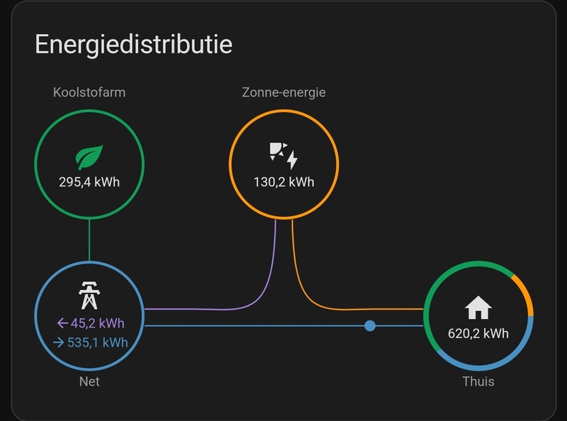

Mijn verbruik over November:
Afbeeldingslocatie: https://tweakers.net/i/XWSxwYHMLZf7Do4-CzNslI45Kdo=/x800/filters:strip_exif()/f/image/gTeXZPHxYXLbOmXdE7TVa8Bn.png?f=fotoalbum_large

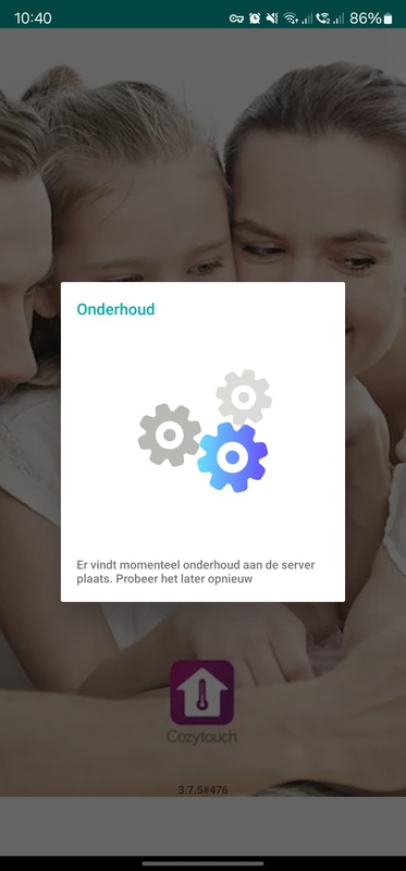

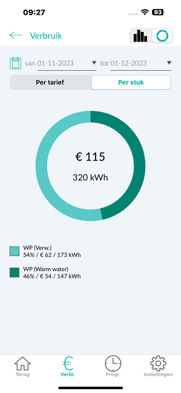

Ik vind het overzicht van de cozytouch erg onbetrouwbaar.
Afbeeldingslocatie: https://tweakers.net/i/3zo4pQXNFMBtgQ74LAfeCiuJM2g=/x800/filters:strip_icc():strip_exif()/f/image/Ibqbb2WhgrSv23Pfr3MLcQVa.jpg?f=fotoalbum_large
Volgens cozy
Afbeeldingslocatie: https://tweakers.net/i/qoswXPLZffDt1Ev628RWbXgO_UI=/800x/filters:strip_icc():strip_exif()/f/image/1yebIwh7zxyl6nNptZR4ESLC.jpg?f=fotoalbum_large
Afbeeldingslocatie: https://tweakers.net/i/unaoxkbDvBFWc9bLpD89buLBziI=/800x/filters:strip_icc():strip_exif()/f/image/gEunrLDOSld4EO5Tmx7hYgXM.jpg?f=fotoalbum_large
Homeassistant en Essent app.
Ik zou naast de WP maar 23Kwh aan de rest hebben verbruikt, dat lijkt mij heel sterk

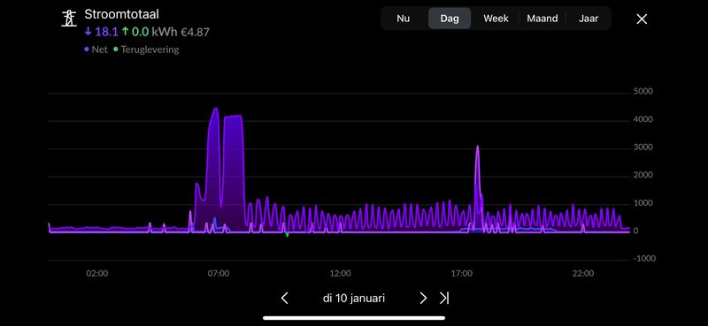

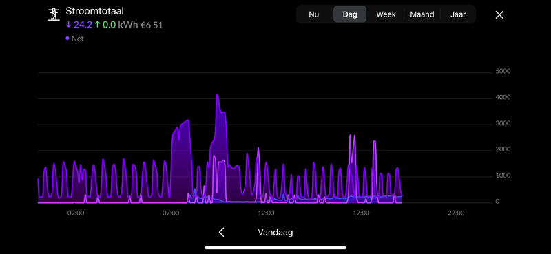

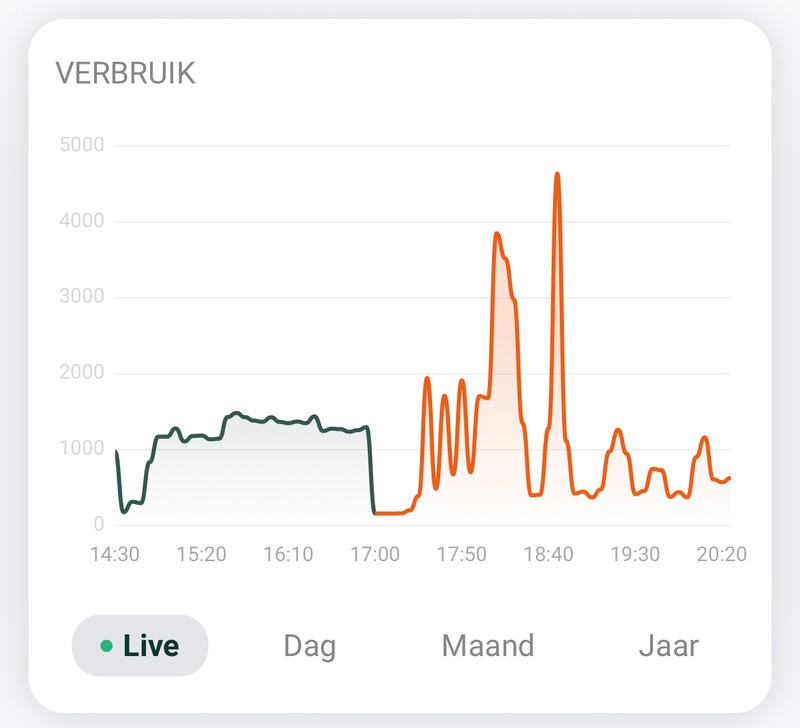

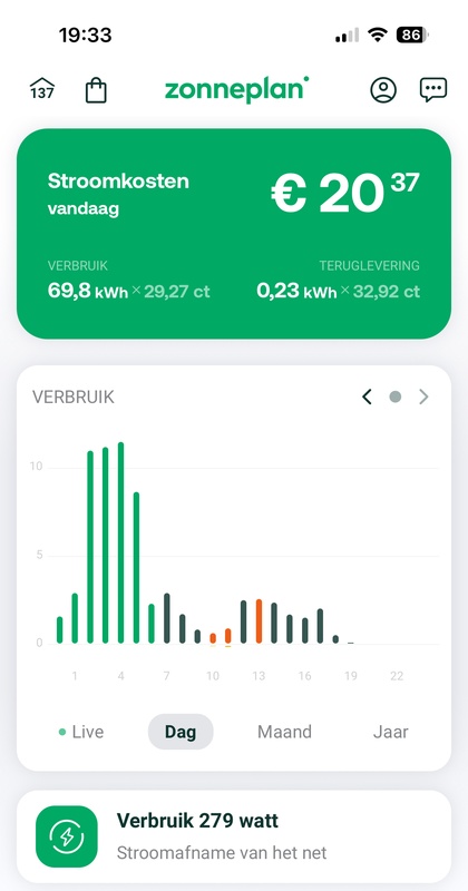

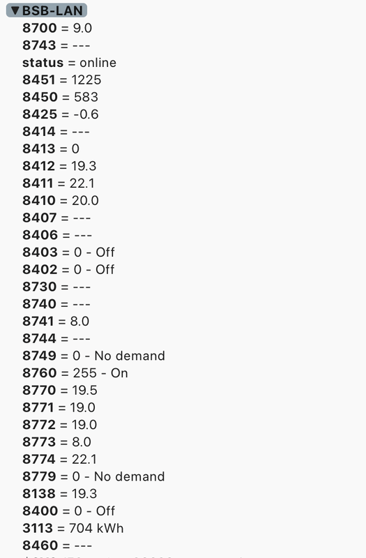

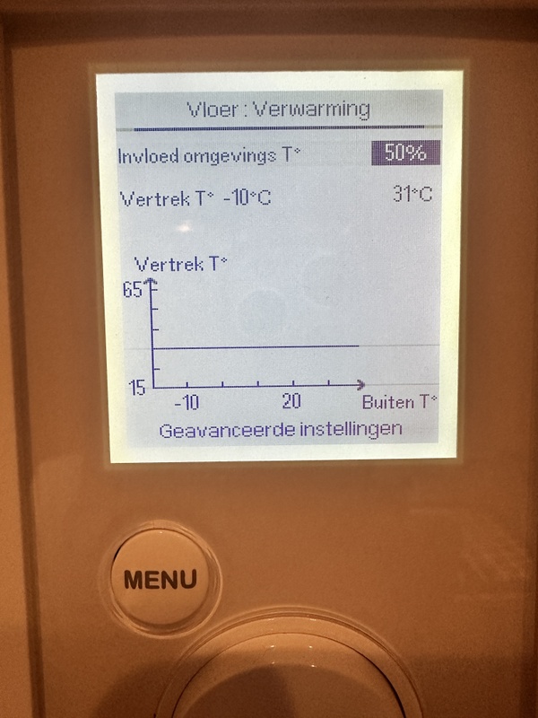

Ik denk dat alleen een fixed watertemperatuur nog steeds veel verbruikt. Althans dit maakte bij mij niet zoveel uit, ik had nog steeds een vrij hoog verbruik. Ik denk dat icm tijdslots en fixed temp het meeste te halen valt. Althans dit is mijn ervaring nu.
Even snel wat screenshots van gisteren en vandaag.
Gisteren een verbruik van rond de 50kWh (60 totaal en 10kWh eraf, laden van de EV)
Afbeeldingslocatie: https://tweakers.net/i/Kg7myk5xiwiG6DO-WjFn-zvDkPg=/x800/filters:strip_icc():strip_exif()/f/image/XijYuf5beAejBE8MNMsNpOXn.jpg?f=fotoalbum_large
En totaal verbruik tot nu toe =69kWh minus 43kWh van de EV =26kWh aan WP en overig verbruik.
Afbeeldingslocatie: https://tweakers.net/i/HniU3mhnmrUV0IkTgfcxii6CCRY=/x800/filters:strip_icc():strip_exif()/f/image/RWLDlyGgbu4k2pVnluWTkwTt.jpg?f=fotoalbum_large
WP staat al een paar uur beetje te pruttelen, en het is nog steeds lekker warm binnen. Volgens de P1 op dit moment +- 350wh uit het net.

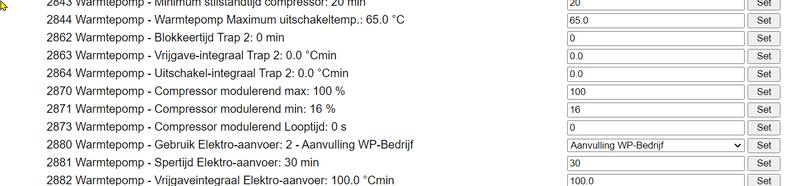

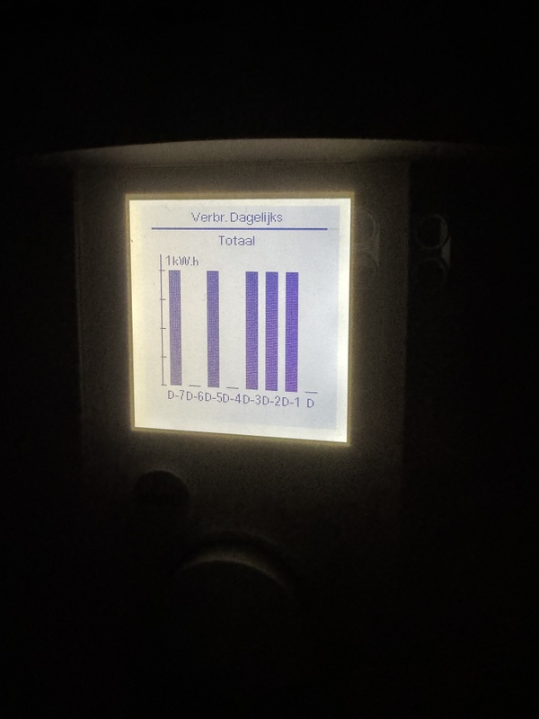

Hierbij de instellingen van de WP
Afbeeldingslocatie: https://tweakers.net/i/rQh3eREdrpMj53bz0QTpiRXQREg=/x800/filters:strip_icc():strip_exif()/f/image/IWr8TMMORWkD9tEwRnSyc7gC.jpg?f=fotoalbum_large
Afbeeldingslocatie: https://tweakers.net/i/yKwBDoExvXzxRXVDGP-LyccIVZE=/x800/filters:strip_icc():strip_exif()/f/image/6jVRAb2G4vC5dUOTXubjvAWQ.jpg?f=fotoalbum_large
Afbeeldingslocatie: https://tweakers.net/i/gMAAsFrs8d1RxwE9H21adktil-w=/x800/filters:strip_icc():strip_exif()/f/image/XrWCxS9VaJyev1oiDJMtRrjo.jpg?f=fotoalbum_large
Afbeeldingslocatie: https://tweakers.net/i/RWveQo4HMvVqBMdTH_9iQifwxWQ=/x800/filters:strip_icc():strip_exif()/f/image/pRLwmU2BtdyohtNS043iEaYs.jpg?f=fotoalbum_large
Afbeeldingslocatie: https://tweakers.net/i/XCsjWJcafVFfd464rekoq4Bn53s=/x800/filters:strip_icc():strip_exif()/f/image/lqMIDWOxQ5um46y7PpAPBLUk.jpg?f=fotoalbum_large

Ik ben trouwens wat aan het experimenteren met een vaste aanvoer temp (35c) en 3 tijd programma’s (temp verlaging periodes van 2x4 uur en ‘s nachts van 6 uur) en moet zeggen dat ik dit best oké vind werken. Binnen temp is prima, en energie verbruik is een stuk lager dan eerst. Maar dat laatste moet ik vooral blijven testen om een goed oordeel te kunnen geven.
Zou ik de navilink binnen thermostaat helemaal uit kunnen zetten nu ik met vaste waardes werk?
misschien je omgevings temperatuur invloed zetten op 1?... Dit is ook de instelling voor 100% WAR. .. overigens is de thermostaat een optionele module.. dus je kunt hem uitschakelen/loskoppelen als je dat zou willen.
Puntje is alleen wel.... stel je hebt zoninvloed en geen interne referentie meer dan blijft je WP draaien wat misschien weer zonde is.

Goed, de bsb-lan hangt inmiddels aan de Alfea Extensa 8kw. Was gister een uurtje of 3 werk in totaal vanaf het in elkaar zetten van de bordjes (klik, klaar) tot het compileren/flashen van de ESP32-EVB, en het aansluiten op de WP. Downloaden van Arduino IDE en wat hoofdkrabbels (m'n tech skills zijn een beetje roestig, de IDE ging 15 jaar voor het laatst dicht) inbegrepen. Al met al heel goed te doen.
Ik wilde één en ander nog wat documenteren, maar heb dat uiteindelijk niet gedaan, het is echt goed te doen met de manual van Frederik.
Home Assistant integratie ben ik nu mee bezig en doe ik met de tutorial van Yann Ritter (hier). Ook is het even vogelen welke parameters te nemen. Ik ben door alle voor mij interessant lijkende parameters heengegaan en heb ze meegenomen. Via MQTT explorer kijken of ze veranderen. Deze heb ik nu (plaatje is uit MQTT explorer).
8700,8451,8450,8425,8414,8413,8412,8411,8410,8407,8406,8403,8402,8730,8740,8741,8743,8744,8749,8760,8770,8771,8772,8773,8774,8779,8138,8400,3113,8460
Afbeeldingslocatie: https://tweakers.net/i/c_UcnGhKKQp6XZT-8UP6zduzo3c=/x800/filters:strip_exif()/f/image/vYl42nX5df41oJnkIqsMhBFf.png?f=fotoalbum_large
Alfea Extensa a.i. R32 8kW / Edel Air 270
Top! Leuk om te zien dat er meer mensen de bsb hebben aangeschafd en werkend hebben gekregen. Sinds gisteren heb ik ook Openenergymonitor draaien. https://emoncms.org/

Ik heb een vraag over de omgevingbeinvloeding? Je hebt beinvloeding vanuit de binnenthermostaat en de buitensesor
Je kunt dit instellen in stappen van 10, 0-100%
Ligt 40% dichter bij de binnen thermostaat beinvloeding en 60% kijkt meer naar de buitensensor? Of juist andersom?
Kortom, vanaf 60% en hoger wordt de de buitensensor prominenter aangesproken of is de 40% instelling dat?

Audione0 schreef op maandag 11 december 2023 @ 16:41:
Ik heb het nog niet genoeg uitgezocht, maar heb het idee dat 1) wordt uitgegaan van de stooklijn (gebaseerd op buitentemp wordt een aanvoertemp bepaald) en 2) daarna een correctie op toegepast op deze temperatuur (wellicht vlgs de formule in mijn post hierboven). Die correctie is dan meer of minder groot afhankelijk van je binnentemperatuur-beïnvloeding. Zie ook die formule hier boven.
Maar ik wil dit voor mezelf nog even verder uitzoeken de komende tijd. Als er in de tussentijd iemand is met meer gefundeerde antwoorden ;-)

alef schreef op maandag 11 december 2023 @ 16:54:
Volgens mij is 100% juist volledig op binnen thermostaat en niet rekening houden met buiten temperatuur. Omgevingstemperatuur is hierbij een verwarrend begrip.
Zelf onlangs een tijdje op 100% gedraaid om te kijken of bijv het verbruik lager zou zijn maar nog geen duidelijk beeld op gekregen. Wel had ik het idee dat er meer defrosts waren dan normaal bij buiten temperaturen van 3 tot -1 graden en hoge luchtvochtigheid 90% tot 100%.
Mijn verklaring de stooklijn was hoger bij overgang van nacht naar dag temperatuur. Resultaat zelfs 1 dag dat ik kamer niet op temperatuur kreeg (overige dagen rond deze temp wel).
Om deze reden instelling weer terug gezet op 50%-50%

  • rene16
  • Laatst online: 28-10 10:26
Bezig met mijn BSBLAN :) ........
Over 100% binnen thermostaat. Als je dat instelt verdwijnt de stooklijn uit je menu!
Dus ja alleen aan en uit op grond van (kamer) temperatuur binnen.

rene16 schreef op maandag 11 december 2023 @ 20:39:
Klopt inderdaad, je krijgt dan enkel keuze voor radiator of vloerverwarming en maximale aanvoer temperatuur.

Mijn ervaring met omgeving temperatuur.
september 2022 warmtepomp, omgeving temperatuur op 51%, verbruik was gigantisch
22 maart 2023 omgeving temperatuur op 100% gezet, verbruik enorm minder.
Wel in de ochtend soms kamer temperatuur op 19,8 graden
ongeveer 2 weken terug omgeving temperatuur op 50% gezet. Kamer werd niet warm te krijgen en verbruik weer omhoog.
Na ongeveer 3 dagen weer op 100% gezet. Bevalt toch het beste.
Wil nog wel een keer proberen op 80% en kijken wat er dan gebeurt.
Begrijp wel dat elke woning weer anders is en instellingen heel belangrijk, ben nog steeds aan het uitvogelen wat voor ons de beste instellingen zijn.

@alef @rene16 kunnen jullie mij laten weten waar code - 2873 Warmtepomp - Compressor modulerend Looptijd: - op staat in jullie BSB? in de Fujituse handleiding zou die op 256 moeten staan. Bij mij stond die op 0.
  • rene16
Afbeeldingslocatie: https://tweakers.net/i/u7TRumI4Xh3vK51hSlfsnyQ0RDM=/800x/filters:strip_exif()/f/image/Vf5DGyA0BCimRpAOQfQ1EzNC.png?f=fotoalbum_large
Bij mij ook op 0
  • daan256
Dat is interessant. De compressor modulatie staat bij jou op 16%. Bij mij op 17%.
Hoeveek KW is jouw WP?

Dat komt overeen met wat ik nu heb gevonden.
Na de installatie was er bij mij veel "pendelen" het draaien werd steeds onderbroken door de door mij ingestelde 20 minuten wachttijd.Afbeeldingslocatie: https://tweakers.net/i/MQXCTPfv9pJVINYhQtHQpUq0rXw=/full-fit-in/4920x3264/filters:max_bytes(3145728):no_upscale():strip_icc():fill(white):strip_exif()/f/image/Ymtr1DpLtHMg4ekfe3v6Fcvd.jpg?f=user_large
Dankzij jullie foto's van het display ontdekte ik dat er geen waarde was voor T ingang !
Opengemaakt en...de stekker van de sensor zat er niet in!
Daarna waren er veel langere runs. Maar voor mij nog onduidelijk waarom een run stopte.
Ik heb nu de min temperatuur op 27 gr staan en daardoor loopt hij veel langer.
Ruimteinvloed op 70%
En met de thermostaat op 17,5 graden wordt het met gemak 18,5 tot 19 graden
(dat was wat we met gas ook altijd aanhielden :) )
De compressor draait meestal lange tijd tussen 19 en 23 %
Afbeeldingslocatie: https://tweakers.net/i/kqQeOW9Ri6RJ7PE4cYrXY4trc8U=/800x/filters:strip_exif()/f/image/NARLsHP4XmCIc6YWITJEK4wP.png?f=fotoalbum_large

Ik zag de minimum waarde dus ook in de BSBLAN en vroeg me af wat er zou gebeuren als je die lager zou zetten. Maar twijfel omdat er wellicht technische problemen kunnen onstaan, die ik niet kan overzien.

@rene16 ,
Ik heb de minimale looptijd een aantal keer op 60 gezet... daarbij een heel lage minimale temperatuur ingesteld (lees 28) om te kijken waar de WP op uit zou komen waarbij hij stabiel zou draaien/een vaste aanvoertemperatuur zou vinden met minimale compressor stand (17%%*.. . Op deze manier ben ik erachter gekomen dat de minimale temperatuur 32 graden is zonder te pendelen. Vond ik wel jammer, want bij 28 graden is hij een stuk zuiniger.... ik denk dus dat het beter was geweest als ik een 8KW had gehad..
**: Gisteren een screenhot gezien dat iemand 16% als minimum compressor stand had ingesteld. Ik heb dat geprobeerd en dat zorgde ervoor dat ik naar 31 aanvoer kan :-).. scheelt toch weer een graad.

Vanmiddag heb ik een aantal energie sockets van homewizard aangeschaft en waaronder 1 gebruikt om het energieverbruik van de WP te meten. Echter kunnen de sockets maar 16ah aan daarboven schakelen ze uit om de interne hardware te beschermen. Vandaag is de WP er al 2 keer uitgeknald gezien de piek boven de 3680w uitkwam.
Het gekke is, dat er over het algemeen er gemiddeld 1100w/h uit het stopcontact getrokken wordt maar de WP ineens pieken van meer dan 4000w laat zien terwijl de binnentemp iets boven de ingestelde temp is, en buiten helemaal niet koud is.
Advies was om de WP de verdelen over minimaal 2 groepen.
Ik heb de WP over 3 lege groepen verdeeld. Elke stekker zijn eigen groep. Je zou zeggen dat de aansluitwaarde nooit boven de 16ah mag uitkomen toch? Waarom dat toch die enorme pieken?

Duren die pieken lang? Hoe lang?
  • Audione0
  • Laatst online: 14:50
Audione0
Strijdt der titanen
rene16 schreef op zaterdag 16 december 2023 @ 20:12:
Kort als ik naar de grafiek kijk.
Afbeeldingslocatie: https://tweakers.net/i/SDC9MJPsDHI-3qTvvziu9DXGghE=/800x/filters:strip_icc():strip_exif()/f/image/Lq3EHGhZrJ1WMhK7Ya1tZtK2.jpg?f=fotoalbum_large
Maar ze zijn er jammer genoeg wel.
Ik zou graag de pieken indammen zodat ik de homewizard sockets kan gebruiken.
Ryzen 9 7950x3d / Asus Strixx x670E-E / Noctua NH-DH15 / 64GB Corsair Dominator 6000 / Crucial M500 – Samsung 990pro / MSI RTX 4070TI Super Gaming X Slim / Corsair RM1000x / Alles in een Fractal Define 7 Black gepropt

@Audione0
Hier de gegevens....Max stroom 19 A dat is dus ruim 4000 W ! (19 x 230 = 4370 W)
Afbeeldingslocatie: https://tweakers.net/i/HhsQOsF8X-U6VRCD5VzBu3q6cQg=/full-fit-in/4000x4000/filters:no_upscale():fill(white):strip_exif()/f/image/6LNMgSWIp8dfJs3oW7qAfcux.png?f=user_large

  • Audione0
Audione0
Strijdt der titanen
rene16 schreef op zaterdag 16 december 2023 @ 20:54:
@Audione0
Aaah, dit verklaard een hoop, thanks!

  • alef
  • Registratie: November 2023
  • Laatst online: 29-01-2025
Mahoek schreef op zaterdag 16 december 2023 @ 15:30:
Wij gebruiken de WP eigenlijk alleen voor de vloerverwarming beneden en hebben een nieuwbouwwoning, daar is de 10kw versie denk ik veel te sterk voor.
Tsja, mijn indruk is dat dat toch best veel gebeurd. Bij buiten temp van -10 het complete huis op 20 of 21 graden kunnen houden, dan kom je in je warmteverliesberekening wel op een hoger wattage uit. En als dan ook nog maar een deel van het huis verwarmd wordt...
Wij zouden eerst een 10kW krijgen, maar de installateur heeft (zonder te overleggen, zo werkt dat blijkbaar hier in FR) een 8kW geplaatst. Gedoe over gehad, maar ben daar eigenlijk nu wel blij mee.
