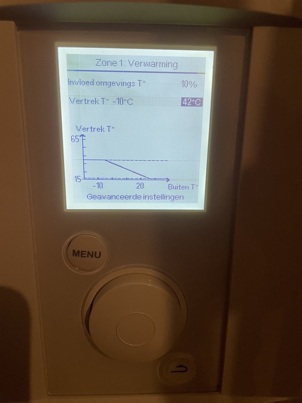

@hutsefrutsel Even iets controleren want ik denk dat ik al geruime tijd iets verkeerd begrijp.
Het percentage van "Invloed omgevings T", betekent dat puur de invloed van de ruimte temperatuur op de vertrektemperatuur van het water? Of zegt het ook iets over in hoeverre de ingestelde temperatuur gehandhaaft wordt?
Ik dacht altijd het tweede, maar ik begin nu te denken dat het het eerste is en dan heb ik in het verleden simpelweg verkeerd geprobeerd te warmtepomp in te regelen.
Dan de instelling "Schakendifferentieel" bij de instellingen voor SWW. Wat betekent die instelling precies? Ik interpreteer dat als: Het maximale verschil in temperatuur ten opzichte van de ingestelde temperatuur, voordat de warmtepomp het water gaat opwarmen. Is dat correct?
En dan de laatste: Vorig jaar had ik wat issues met het waterzijdig ingeregeld krijgen van mijn installatie, waarbij de keuken te koud bleef, ondanks zo goed als maximale flow. Inmiddels is daar een extra radiator geplaatst (Henrad Everest Plan Vento) waardoor het temperatuur verschil een heel stuk minder is (maar helaas nog niet helemaal weg).
Nu heb ik de vloerverwarming behoorlijk in balans gekregen over alle verdiepingen, maar wat ik merk dat is dat de slaapkamers nog steeds merkbaar kouder zijn dan de woonkamer, ook al is de retourtemperatuur gelijk. Er ligt daar een andere vloer (laminaat ipv pvc). Om dat te fixen, is dat dan een kwestie van simpelweg meer flow toe te voegen?

balfnl schreef op maandag 24 november 2025 @ 11:02:
Ja als je de boel gaat inregelen moet je de invloed omgeving op 10 procent zetten en dan het liefst buiten onder de 5 graden dan gaat t het best. Om even je vraag te beantwoorden je kamer thermostaat en je buiten voeler berekenen samen met je stooklijn de exacte aanvoer temperatuur om je wens temperatuur te halen in je kamer waar de thermostaat hangt met een speling van 0.2 graden in de comfort modus. Mocht het dan te koud zijn in je referentie kamer dan de stooklijn verhogen. Als je de invloed dan op bijvoorbeeld 50 procent hebt staan luistert hij niet naar de stooklijn en kijkt hij te veel naar je thermostaat. Vandaar dat je het met t inregelen op 10 procent moet zetten. Als je het dan goed ingesteld hebt in een volledig jaar dan kun je de invloed aanpassen maar op 10 procent is het t zuinigst

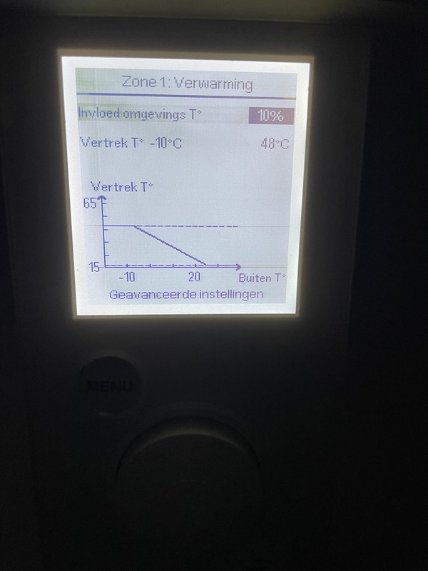

Ik heb vanmorgen invloed omgeving naar 10% gezet, dit was 90%. Maar wat er dus nu gebeurde is dat de temperatuur in de woonkamer inmiddels 21.4 was, omdat het ook enigszins zonnig is, maar de warmtepomp nog wel steeds draaide. De ingestelde temperatuur is 20.5 graden. Aangezien de 20.7 (want speling van 0.2) ruimschoots gepasseerd was, zou ik verwachten dat de warmtepomp dus ook afslaat als die temperatuur bereik is.
Toen ik de invloed omgevingstemperatuur terugzette naar 90% sloeg de pomp meteen af. Weet jij hoe dit precies zit?
Note: ik heb de minimumtemperatuur van de pomp op 26 graden staan momenteel, om te voorkomen dat hij gaat pendelen. Ik kan me voorstellen dat dit gedoe oplevert.

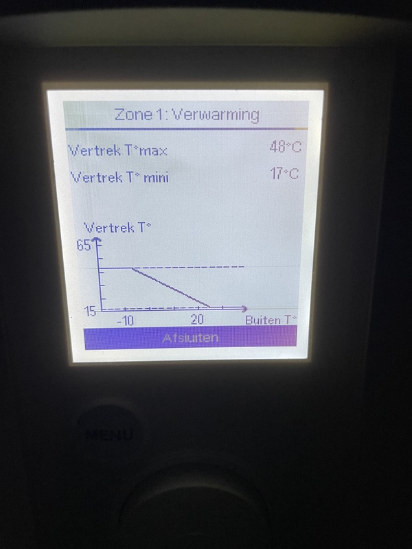

balfnl schreef op woensdag 26 november 2025 @ 14:54:

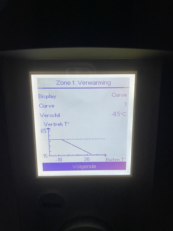

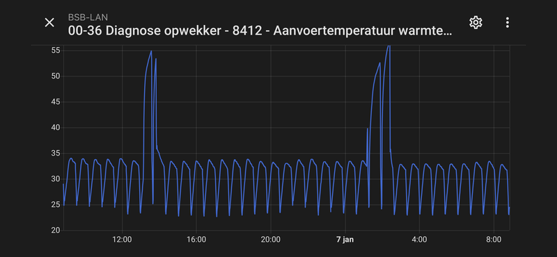

Nee je warmtepomp slaat af op de stooklijn, die staat dus veel te hoog vandaar dat je de invloed op 10 procent moet zetten anders kom je hier niet achter en verbruik je veel te veel energie dat niet nodig is.
Het pendelen stopt als je de stooklijn verlaagt maar hij zal nog niet optimaal lopen omdat het gewoon best een tijd duurt voordat je huis in temperatuur gezakt is. Dus heb geduld 😀

hutsefrutsel schreef op woensdag 26 november 2025 @ 15:49:
Dan is dat toch die minimum temperatuur :). Die minimum temperatuur heb ik zo hoog gezet in een iets warmere periode, omdat ik toen de hele tijd korte runs kreeg. Ik ga die minimum temperatuur weer eens laten zakken naar 20 en dan de invloed weer naar 10%. Eens kijken wat hij doet.
Het blijft toch stoeien met een overgedimensioneerde pomp.

balfnl schreef op woensdag 26 november 2025 @ 16:02:
De minimum temperatuur hoort op je wens temperatuur te staan, en de maximum op 45 graden maximaal. Als je de minimumtemperatuur op 26 zet dan zet je de stooklijn buiten werking. Als het in het voorjaar te koud is in huis dan de voet temperatuur verhogen en niet de minimumtemperatuur.
En als hij dan nog in het voorjaar gaat pendelen ga dan met de timer aan het werk als je warmtepomp te groot is. Hiermee kun je het pendelen tot een minimum beperken en de post circulatie op maximaal zetten, scheelt ook alweer 10 minuten rust.
En als je wp 20 minuten loopt en de temperatuur is ok in huis dan pendelt hij niet overigens
[ Voor 18% gewijzigd door hutsefrutsel op 26-11-2025 16:13 ]

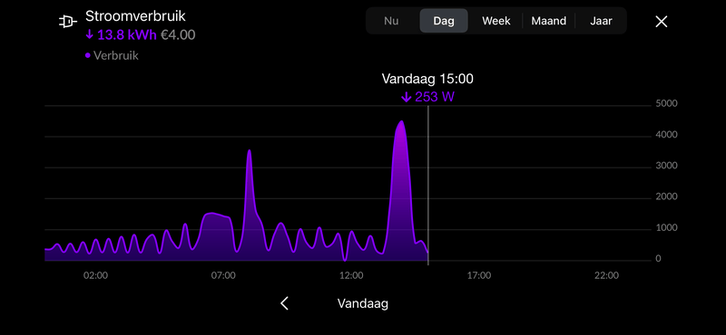

En wat is je stroomverbruik met deze instelling?, ben ik wel benieuwd naar. En heb je hem ingeregeld op 10 procent of helemaal niet ingeregeld?

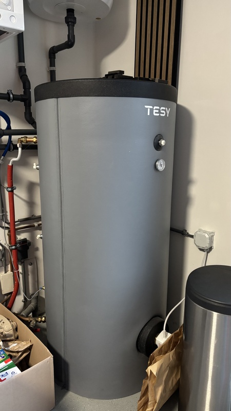

Om even bij het begin te beginnen, maar mss heb ik het gemist maar hoeveel flow heb je in je installatie?
En ben je bezig geweest om de retouren op de zelfde temperatuur terug te krijgen?
Welk soort boiler heb je:
Boiler in boiler, doorstroom boiler of een hygiëne doorstroom boiler?
Bij de laatste heb je geen legionella run nodig.
En zoals je aangaf over post circulatie, dit werkt anders, hij meet dan niet de temperatuur tussen binnen en buiten unit maar het retour water van je installatie. Dus dat kan een enorme verandering/ verbetering in je systeem zijn.

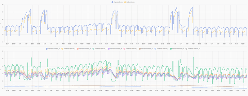

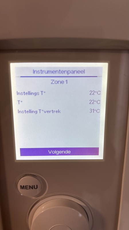

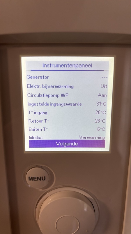

Sorry voor de late reactie, ik heb mezelf de afgelopen periode geen tijd gegeven om hiermee bezig te zijn.

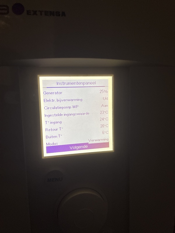

- Flow: ik voel me nu een enorme noob maar hoe kom ik hier achter?. Weet niet of dit relevant is maar: in het verleden hadden we last van een vloer die niet overal even warm werd. Dit heb ik opgelost door op de verdeler het volgende te doen; groep verste weg helemaal open, daarna de groepen aflopend in afstand tot de verdeler, steeds iets verder geknepen. Op zich heeft dit gewerkt, ik weet niet of dit een gebruikelijke methode is overigens. Verder vraag ik me dan af, wat kan ik hierin überhaupt nog veranderen zonder weer last te krijgen van een ongelijk warme vloer?
- Retouren op dezelfde temperatuur krijgen: nee nooit naar gekeken. Ik post hieronder een aantal foto's van het instrumentelpaneel.
- Welke boiler: ook geen idee :D Ik post hieronder een foto ervan.
Afbeeldingslocatie: https://tweakers.net/i/DtTACuwpUnv6cHuHkfdzJNyG-84=/x800/filters:strip_icc():strip_exif()/f/image/Qbez9YrCpzpLvYzhkoRh9x6q.jpg?f=fotoalbum_large

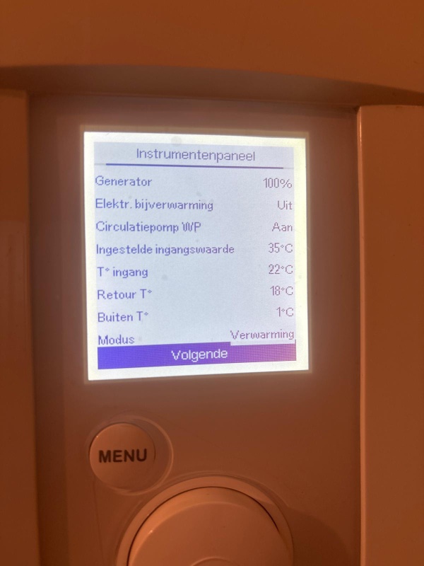

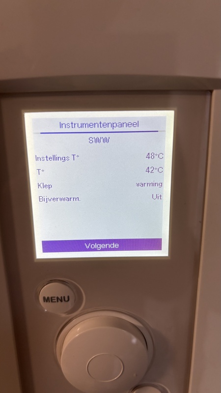

En wat betreft deze foto's, ik ben ook benieuwd naar de exacte betekenis, zou je onderstaande wellicht willen aanvullen?
- Ingestelde ingangswaarde: 31 graden, dit berekent hij zelf aan de hand van de buitentemperatuur, binnentemperatuur?
- T ingang: wat is dit, lijkt op hierboven?
- Retour T: temp van het retourwater?
- instellings T: ingestelde kamertemperatuur neem ik aan?
- T: en dit?
- instelling T vertrek: is dit hetzelfde als de bovenste?

Inplaats van Display : curve kun je hem ook instellen op Display: T ingang. Wat is het verschil?

hutsefrutsel schreef op donderdag 27 november 2025 @ 10:04:
Je zet hem niet volledig buitenspel maar hij zoekt dan naar de juiste aanvoer temperatuur samen met de buitentemperatuur voeler en de stooklijn. Is je stooklijn te hoog zal hij voorbij je wens temperatuur gaan op je thermostaat, zodra je dan de stooklijn goed hebt staan zal de wens temperatuur met 0.2 afwijking gehaald worden. En dan is hij het zuinigst met energie vandaar dat je hem altijd met 10 procent moet instellen.
Als dan alles goed is ingeregeld en ingesteld zal er ook geen temperatuur schommeling in huis aanwezig zijn aangezien hij dan altijd je juiste aanvoer temperatuur levert.
Heb hem nu op 10% staan met 30 graden bij -10 en een 22 graden bij 20. Vannacht was 1 groot pendel feest, maar de temperatuur in huis was dan ook nog wat te hoog (21.2 ipv 20 gedurende de nacht). Zal hem eens een paar dagen zo laten staan, kijken wat er gebeurd.

stap_vermaxen schreef op donderdag 27 november 2025 @ 12:51:
- T: en dit?
- Ingestelde ingangswaarde: wordt inderdaad berekend aan de hand van de stooklijn en omgevingstemperatuur
- T ingang: De daadwerkelijke temperatuur van het water wat het systeem in gaat op dat moment.
- Retour T: de temperatuur van het water als het terug komt uit het systeem inderdaad
Instellings T: Ingestelde kamertemperatuur
T: Daadwerkelijke kamertemperatuur
Instelling T vertrek: Hetzelfde als de Ingestelde ingangswaarde zo te zien.

balfnl schreef op vrijdag 28 november 2025 @ 08:01:
Volgens mij heb je een vrij nieuw huis toch of goed geïsoleerd? Want dan kan de temperatuur bij 20 op 20 gezet worden

  • stap_vermaxen
  • Registratie: Oktober 2025
  • Laatst online: 25-09 11:59
balfnl schreef op vrijdag 28 november 2025 @ 09:04:
Dank je voor het aanvullen.
Voor wat betreft de werking van het verwarmen van een ruimte;
De "T ingang" is temperatuur waarmee het water de vloerverwarming-verdeler in gaat. Zolang het systeem dan bezig is, kan ik mij voorstellen dat de retourtemperatuur oploopt, bij een gelijkblijvende T ingang. Stopt het systeem dan met verwarming zodra de retourtemperatuur de ingangswaarde benadert of heeft bereikt?
Trouwens, in het menu kom ik ook vaak de term "waterwet" tegen. Wat is dit voor een term, waar is deze van afgeleid? (waar slaat het op?)

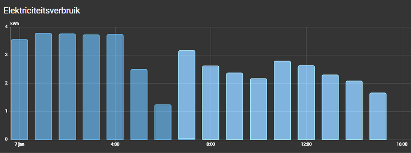

  • balfnl
  • Registratie: Juli 2013
  • Laatst online: 16:57
hutsefrutsel schreef op vrijdag 28 november 2025 @ 10:31:
Nee dat heeft er niet mee te maken, je huis moet eerst afkoelen voordat je effect ziet van je aanpassingen
Inmiddels een paar dagen verder. Het huis is inmiddels afgekoeld en zat gisteren en vandaag rond de ingestelde temperatuur. Na wat zon vandaag iets erboven, maar dat is logisch.
Het gedrag wat ik nu zie, afgaande op de pieken in het stroomverbruik, is dat de warmtepomp ieder half uur een run doet van 5 tot maximaal 10 minuten, dan weer een poosje stil staat en dan weer een run van 5 tot 10 minuten. Op dat moment is de ingangstemperatuur zo’n 23 graden.
Nou denk ik dat de pomp, door de overdimensionering, de 23 graden (te) snel haalt en dan onvoldoende vermogen kan afgeven door de lage delta T ten opzichte van de kamers. Vandaar dat ik eerder de minimumtemperatuur op 26 had staan. Mijn instellingen waren losjes gebaseerd op die van @Udo71 .
We hebben het er al eens eerder over gehad, maar de enige oplossing lijkt dan toch een buffervat te zijn om de runs te verlengen?
Nou is de ruimte beperkt, maar de installateur heeft een 80L vat gevonden wat net past. Zou je die dan serieel of parallel installeren?
Energieverbruik van vandaag:
Afbeeldingslocatie: https://tweakers.net/i/wpFdIrB6qfBefmTAk0X47f-iVdY=/800x/filters:strip_exif()/f/image/OohmnPfu37BqBA3wN6nrnnuJ.png?f=fotoalbum_large
Piekje in de ochtend is van de oven, in de middag van SWW. Je ziet dat hij eigenlijk alleen van eco (20 graden) naar comfort (20.5 graden) een wat langere run doet, de rest is allemaal kort.
[ Voor 17% gewijzigd door balfnl op 30-11-2025 15:37 ]

Afbeeldingslocatie: https://tweakers.net/i/GApGBrODbMHMVXf-JTYOBN_QGgU=/x800/filters:strip_icc():strip_exif()/f/image/gCUQjD8GFApIKqJp23B1TEox.jpg?f=fotoalbum_large
Ik heb het idee dat hij zelden tot nooit op 100% draait, volgens mij meestal maar op 25% of lager. Ik ga het even in de gaten proberen te houden.
  • blanken17
  • Laatst online: 23-10 20:33
Dan zou je hem misschien zelf op 20% moeten begrenzen.
Op je afbeelding te zien is de T ingang hoger dan de ingestelde waarde en kan hij elk moment uitschakelen.
Waarschijnlijk is T ingang zo hoog doordat hij al even op 100% gedraaid heeft.

Ironisch genoeg was de volgende run een soort van oke met 16 minuten. De ingestelde waarde was nu dan ook 24 graden ipv 23, dat zal schelen. De generator ging maximaal naar 29% dus die limiteren op 25% zal zeker gaan schelen.
Als dat niet voldoende is kan ik later nog wel kijken om hem verder te laten zakken. @hutsefrutsel had ook al eens gesuggereerd de attenuation functie te gebruiken.

Wat ik me nog afvraag wanneer schakelt die dan eerder in bij 100c/min of bijv 180c/min
Bij mij stond die op -1 180c/min dit had ik vorig jaar zo ingesteld. Gisteren weer op basis van bovengenoemde info op +7 100c/min gezet, maar nu springt deze nog niet bij.
Momenteel haalt WP ook niet vraag temp in huis (20 graden). wp blijft tussen 19 en 19,5.
SWW geen enkele moeite om 55 graden te bereiken. Dus de WP kan het wel.
Waar het beste aan te draaien? Hopelijk een gouden tips!

In jouw geval zou ik overigens je stooklijn aanpassen door de temperatuur bij -10 een paar graden hoger te zetten
  • Alphaxe
  • Laatst online: 31-10 21:54
balfnl schreef op woensdag 7 januari 2026 @ 08:18:
Deze heb ik gisteren inderdaad verhoogd van -10 42 graden naar -10 48 graden.
Wat opvalt is dat de vraag temp wel omhoog gaat maar de WP deze niet haalt. Zie screenshots
Oude instelling:
Afbeeldingslocatie: https://tweakers.net/i/wW-NccZy5cPfkpfwVnGyWjyjQCQ=/x800/filters:strip_icc():strip_exif()/f/image/9lJaQiz7YZ4Yi4NioXBLMMbt.jpg?f=fotoalbum_large
Afbeeldingslocatie: https://tweakers.net/i/v7D8YVi2eFCb6yt3zy_8TMBTb3I=/x800/filters:strip_icc():strip_exif()/f/image/ivkw96GibA0gJe4fW770O7ps.jpg?f=fotoalbum_large
Nieuwe instelling:
Afbeeldingslocatie: https://tweakers.net/i/UX--G9GMrHs1Z6DILoPArBDy_SM=/x800/filters:strip_icc():strip_exif()/f/image/c3fAde4aRfgPcN8jnxgKL4eC.jpg?f=fotoalbum_large
Afbeeldingslocatie: https://tweakers.net/i/Mb3tXEauDkcmIpfTRTy2zsANC64=/x800/filters:strip_icc():strip_exif()/f/image/eWUAAJgCYIatssnxAMnRxkO6.jpg?f=fotoalbum_large
Afbeeldingslocatie: https://tweakers.net/i/ecfj1z8Icz3MEp-234dIrTyHRFg=/x800/filters:strip_icc():strip_exif()/f/image/PoNZSL1dGEMolOggUwG7duo1.jpg?f=fotoalbum_large
Vraag en aanvoer:
Gevraagd momenteel rond 43,7
Aanvoer is tussen 33 en 34 constant op de max in run
Afbeeldingslocatie: https://tweakers.net/i/VZ71l-t-FUHfkFsBgx40Mz3bJss=/800x/filters:strip_exif()/f/image/fz1Y1AHOGorZ7wzNkNNlRIAR.png?f=fotoalbum_large
Te zien is dat voor de wijzigen gisteren ook de aanvoer rond deze temp bleef schommelen
  • balfnl
Heb je ook een screenshot van het instrumentenpaneel? Ben benieuwd of de buitenunit dan ook op 100% draait
  • hutsefrutsel
  • Registratie: April 2024
  • Laatst online: 16:53
Even een algemene: warmtepomp is een stapelaar, retour komt met 17 graden terug aanvoer gaat hier 17.1 graden van maken (even als voorbeeld) dus dan kun je je mss voorstellen dat een aanpassing zomaar 2 dagen kan duren voordat je resultaat ziet. En doe je aanpassingen zet dan daarna je wp even uit met de aan uit schakelaar 10 seconden wachten en weer opstarten dan worden al je aanpassingen doorgevoerd.
  • hutsefrutsel

  • Alphaxe
balfnl schreef op woensdag 7 januari 2026 @ 09:13:
Compressor draait 100%
  • Alphaxe
hutsefrutsel schreef op woensdag 7 januari 2026 @ 09:44:
Dank voor de uitleg en tips. Ik heb deze actie zojuist uitgevoerd.
Ga het even in de gaten houden.

Na lang proberen om het huis warm te krijgen toch wat hulp gevraagd bij het goed inregelen van de wp
Situatie:
Atlantic 10Kw WP, 300L SWW, 50L buffervat
beneden vloerverwarming, boven radiatoren met thermostaatknoppen.
In de woonkamer een ruimte thermostaat
Om de boel te bewaken gebruik ik BSB-LAN en ik heb temp sensoren op de verdeler.
Dat geeft de volgende grafiek:
Afbeeldingslocatie: https://tweakers.net/i/-ErXgZA0JiPaGFa8A0SCwcwwZ_M=/800x/filters:strip_exif()/f/image/FVHqTC6Js5bWaK7T52ww6zN4.png?f=fotoalbum_large
bovenste zijn de temperaturen van uitgaande en retour stromen gemeten op de warmtepomp
onderste zijn de tempraturen op de verdeler. (Groep 9 alg aanvoer, Groep 10 alg retour, Groep 7,8 niet in gebruik, Andere retour van de individuele groepen.
Min temp aanvoer staat op 35 graden maar daar komt ie dus niet aan.
[ Voor 2% gewijzigd door netman op 07-01-2026 12:49 . Reden: Taalvoutje ]

netman schreef op woensdag 7 januari 2026 @ 12:47:
Situatie:
Ik heb net de openingspost bijgewerkt met info over hoe je deze situatie kan aanvliegen. Wellicht helpt dat
  • netman
  • Laatst online: 14:24
balfnl schreef op woensdag 7 januari 2026 @ 13:18:
Bedankt.voor de info.. Ik ga er mee aan de slag.

Alphaxe schreef op woensdag 7 januari 2026 @ 07:34:
Ik heb elektrische bijverwarming op 0 graden gezet en verwarmd in de nacht netjes bij als Attenuation actief is.
Hierdoor daalt mijn temp niet en haal ik ten allertijden de 20 graden.
Nadeel is natuurlijk wel groter stroomverbruik
Bij mij springt het element ook niet aan bij +7 100c/min instelling. Vreemd.
Het is inmiddels 18,5graden binnen, blijft maar terug lopen. Terwijl het nu +2/+3 graden buiten is. Compressor op 100% als ik in het menu kijk.
Ik snap er geen pepernoot meer van :?
Daarnet even op het dak gaan kijken, geen ijs te zien.
Ik heb nu bij -10 de temp op 36 gezet ipv 34 en de omgeving beïnvloeding op 90% gezet, om zo meer op de binnenthermostaat te stoken. Het wordt echt te koud nu.
Wel gek, de WP heeft het veel beter gedaan, zelf bij veel koudere temperaturen, vandaar ik het spoor nu een beetje bijster ben..

  • balfnl
Is de ingestelde ingangswaarde dan ook hoger dan de vertrek temperatuur? En de compressor op 100% of de generator? Als de generator op 100% draait (zie instrumenten paneel) en de ingestelde ingangswaarde is hoger dan Vertrek T dan zou je die 100 Cmin wat lager kunnen zetten. Dan even de warmtepomp uit en aan zetten en kijken wat hij doet.
Ik denk dat de mindere performance toch echt met de sneeuw te maken heeft. Meer vocht in de lucht oid? Ik heb ook het idee dat er bij ons wat meer defrosts zijn dan anders. (iedere 35-40 minuten ipv 45-50).

Hier wordt het gewoon niet warmer dan 18 graden. Alle thermostaten in alle kamers zijn opengezet en na een hele nacht komt de temperatuur niet hoger dan 18..
Afbeeldingslocatie: https://tweakers.net/i/DeHnIsyF89KE6SOebyi3vykIWk4=/x800/filters:strip_icc():strip_exif()/f/image/qNHh7SyRTiKSPOeyW9Es3oeK.jpg?f=fotoalbum_large
  • Audione0
  • Laatst online: 16:29
Audione0
Strijdt der titanen
balfnl schreef op donderdag 8 januari 2026 @ 00:02:
Je hebt indd gelijk, ik bedoelde de generator.
Het wordt nu langzaam warmer binnen gelukkig, 19,3 graden binnen op dit momnent.
Ik weet alleen niet of het door de omgeving bevloeding komt die ik op 90% had gezet gisteren?
Gisteren tevens het elektrisch element op +7 en 90C/min gezet, en het element slaat nu wel aan. Dus ik denk dat het aan het element ligt ipv omgeving beinvloeding nu het warmer wordt binnen.
Om er zeker van te zijn, heb ik de omgeving beinvloeding terug op 10% gezet en de temp bij -10, op 34 graden teruggezet. Nu aankijken wat het doet de komende dag(en).
Ryzen 9 7950x3d / Asus Strixx x670E-E / Noctua NH-DH15 / 64GB Corsair Dominator 6000 / Crucial M500 – Samsung 990pro / MSI RTX 4070TI Super Gaming X Slim / Corsair RM1000x / Alles in een Fractal Define 7 Black gepropt

esevr schreef op donderdag 8 januari 2026 @ 08:54:
Gezien je Vertrek T hoop ik dat je net een defrost gehad hebt. Zou je het eens in de gaten willen houden of je Vertrekt T gelijk komt aan je Ingestelde ingangswaarde? Zo ja: Dan de temperatuur bij -10 omhoog, bijvoorbeeld een graad of 2, zo nee: elektrisch element eerder in laten schakelen, want die is nu uit. Zie de openingspost van dit topic, daar heb ik gisteren een how-to ingezet.
Ohja, en even de warmtepomp uitzetten en weer aanzetten

Audione0 schreef op donderdag 8 januari 2026 @ 09:00:
Ik quote mezelf even.
Nu ik de omgeving beinvloeding terug op 10% heb gezet en de temp bij -10 terug op 34 heb gezet, zie ik dat het element niet me helpt.
Zou het komen dat het element niet meehelpt door de -10 wijziging of omdat het syteem niet meer naar de binnenthermostaat kijkt?
[ Voor 13% gewijzigd door Audione0 op 08-01-2026 10:24 ]

  • balfnl
Het kan beide effect hebben. Als je kamer temperatuur te laag is kan het zijn dat bij 90% omgevingsinvloed de Ingestelde ingangswaarde hoger is dan dat hij nu is. Dan wordt de warmtevraag dus ook hoger en springt het element bij.
Ik zou, ook met het oog op aankomende zondag, je -10 weer op 36 zetten en dan het systeem een paar dagen met rust laten.

balfnl schreef op donderdag 8 januari 2026 @ 09:58:
Dit is de status nu.. en Toelating als T ext moet deze op 7 of op 2 (staat in de handleiding)?
Afbeeldingslocatie: https://tweakers.net/i/BvpaRyYcv9U2oSTjUPJhob8oq_g=/x800/filters:strip_icc():strip_exif()/f/image/HBkxurGy9NfBmgeV5PIk67k5.jpg?f=fotoalbum_large
  • balfnl
esevr schreef op donderdag 8 januari 2026 @ 17:46:
Je Vertrek T is hier nu weer maar 22 graden. Dus ook deze foto lijkt na een defrost. Houdt het eens wat langer in de gaten en kijk of het hoger wordt en in de buurt komt van de ingestelde ingangswaarde?
Atlantic adviseert 7 graden volgens de adviseur met wie Hutsefrutsel contact heeft gehad

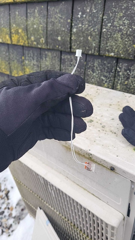

  • netman
Situatie:
Het probleem lijkt opgelost.. Er was ooit de noise reduction kit geinstalleerd op de buiten unit. (noise reduction kit is een duur woord voor draadverbinding met een connector (zie fotoAfbeeldingslocatie: https://tweakers.net/i/EDYSRcLdtlnERi_jKyWJr8WsCCo=/x800/filters:strip_icc():strip_exif()/f/image/XtkSlezIqu7UDpoKMwZP0VzO.jpg?f=fotoalbum_large). Deze kit is een soort toerenbegrenser voor de buitenunit waardoor hij stiller is maar ook minder vermogen heeft. Door deze verbinding te verwijderen kan de buitenunit weer ongeremd lawaai maken en meer vermogen leveren. Inmiddels is het weer warm in huis.
Blijft het waterzijdig inregelen nog wel een to-do dingetje

  • balfnl
netman schreef op vrijdag 9 januari 2026 @ 11:52:
Het probleem lijkt opgelost.. Er was ooit de noise reduction kit geinstalleerd op de buiten unit. (noise reduction kit is een duur woord voor draadverbinding met een connector (zie foto[Afbeelding]). Deze kit is een soort toerenbegrenser voor de buitenunit waardoor hij stiller is maar ook minder vermogen heeft. Door deze verbinding te verwijderen kan de buitenunit weer ongeremd lawaai maken en meer vermogen leveren. Inmiddels is het weer warm in huis.
Zo, hoe ben je daar achtergekomen dan?
