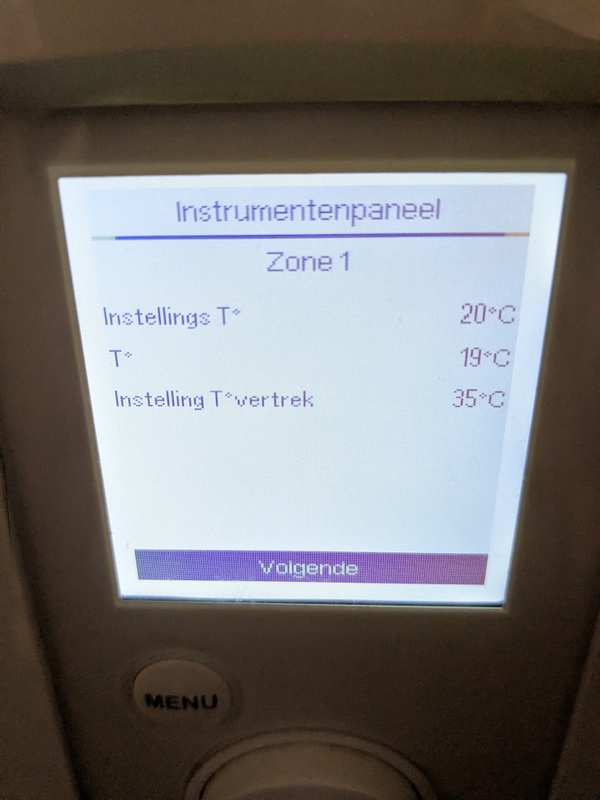

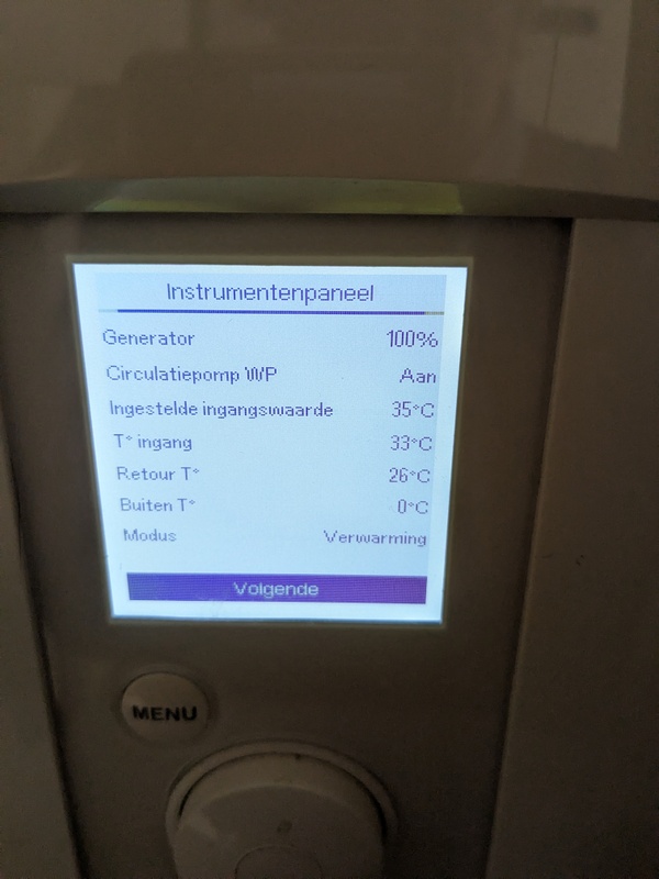

Misschien een domme vraag maar bij ons staat hij op geavanceerd te knipperen, moet ik daar op staan o of op vereenvoudigen drukken, staat op thermostaat 20,5 maar temperatuur loopt steeds verder terug naar 19,2 nu. Heb de aanvoertemperatuur op 45 graden staan. Afbeeldingslocatie: https://tweakers.net/i/cLMiMOHf-07xoCk2aiLBz225cnI=/x800/filters:strip_icc():strip_exif()/f/image/Gbms3NgcLriDVDuaM8Ofs7YS.jpg?f=fotoalbum_large of moet ik hier wat aan doen? Ben echt een leek. Curve op helling 9 Verschil is 0,5 temperatuur
Afbeeldingslocatie: https://tweakers.net/i/93Bn81D9DA2BbFwCA7NUIsN0lig=/x800/filters:strip_icc():strip_exif()/f/image/ZOpoIEAy69FQNPbrYBtkK0JL.jpg?f=fotoalbum_large
[ Voor 69% gewijzigd door hortens9273 op 09-01-2026 15:46 ]

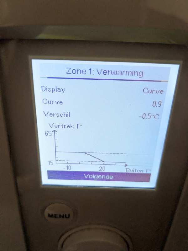

Afbeeldingslocatie: https://tweakers.net/i/Mh248zd2Sov1u-1jTnHfuTaW9kA=/x800/filters:strip_icc():strip_exif()/f/image/GQkcbKhpcrVAaRywCQr5nJgo.jpg?f=fotoalbum_large
Afbeeldingslocatie: https://tweakers.net/i/uOj87p7_clYgRoY-aCzlcR5jeFc=/x800/filters:strip_icc():strip_exif()/f/image/MATanBuj9ygsJDdKjADxZPXQ.jpg?f=fotoalbum_large
Afbeeldingslocatie: https://tweakers.net/i/lNB82YEbDI3rYo4Sgme0rqGvujw=/x800/filters:strip_icc():strip_exif()/f/image/Ooj7qjWvg0RqKNSe2LYh5JHq.jpg?f=fotoalbum_large
Afbeeldingslocatie: https://tweakers.net/i/MAYGCVxFnBX6rD4Y_-t3lCRXwTo=/x800/filters:strip_icc():strip_exif()/f/image/H2czmA2h4gd4KmynJ1FuxRZg.jpg?f=fotoalbum_large Dit zijn nu de instellingen

Als ik zo snel kijk lijkt het alsof je Vertrek T Max op 35 graden staat. Dan kan je de -10 temperatuur wel op 45 zetten, maar dat haalt hij dan nooit. Zie pagina 56 van de handleiding. De Vertrek T Max moet dan ook omhoog. Bij een parket vloer mag deze maximaal 40 graden zijn, bij pvc maximaal 45 graden

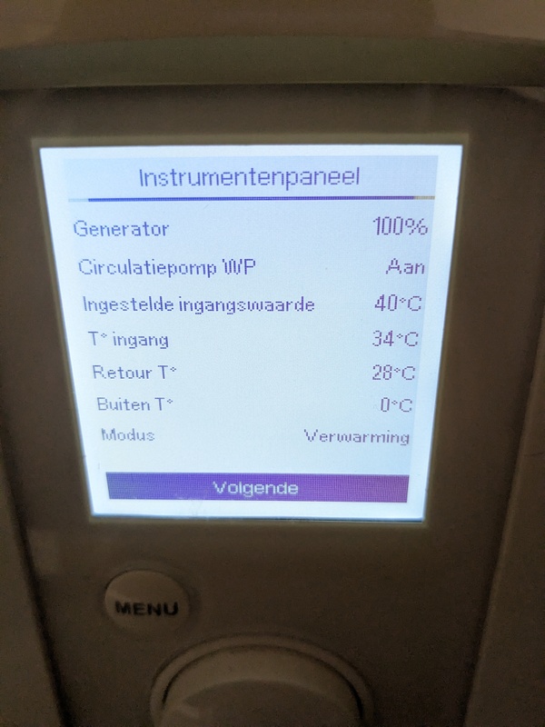

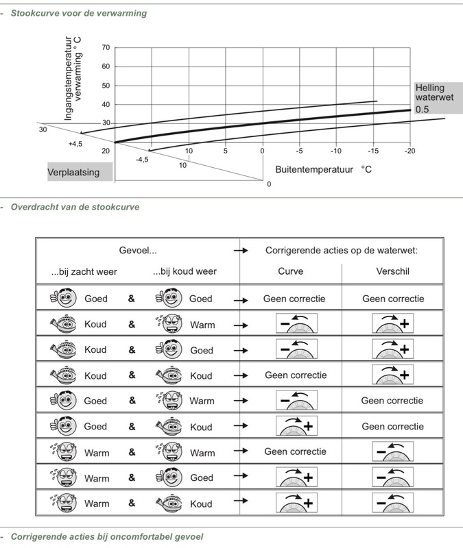

Dank jewel, dat doe ik bij plaatje 4 onderste rij? Als ik nu min 10 op 40 graden zet en ook Vertrek temperatuur op 40 graden? Zou dat beter zijn? Moet ik dan ook nog wat met de curve doen? Electrisch element staat op uit.
[ Voor 26% gewijzigd door hortens9273 op 09-01-2026 20:28 ]

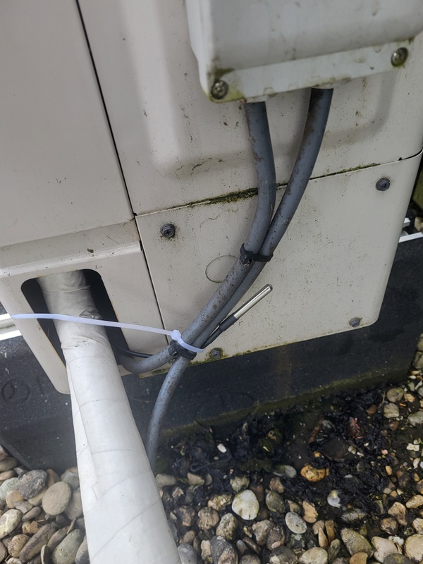

Vreemd, buitensensor temperatuur blijft 0 graden aangeven, terwijl het nu toch meer dan 2 graden vriest.
  • rene16
  • Laatst online: 28-10 10:26
Als de buitensensor tegen jouw warme huismuur is gemonteerd zoals bij mij zal hij makkelijk een iets hogere temperatuur hebben dan de luchttemperatuur om je huis. Er gaat ook meer of minder warmte door je muur naar buiten.

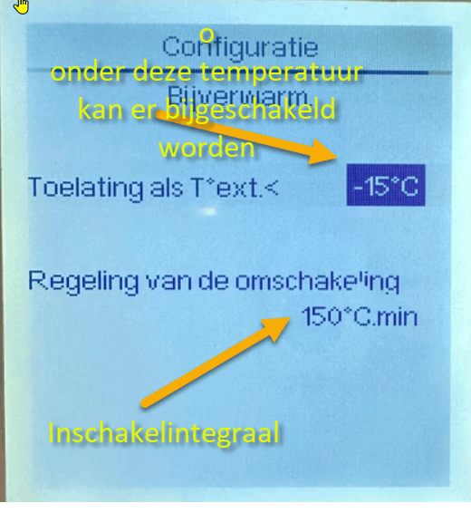

Alphaxe schreef op woensdag 7 januari 2026 @ 07:34:
Wat ik me nog afvraag wanneer schakelt die dan eerder in bij 100c/min of bijv 180c/min
Bij mij stond die op -1 180c/min dit had ik vorig jaar zo ingesteld. Gisteren weer op basis van bovengenoemde info op +7 100c/min gezet, maar nu springt deze nog niet bij.
Waar het beste aan te draaien? Hopelijk een gouden tips!
Ik zie dat er een parameter niet goed is overgenomen.
Je kunt het bijspringen van de hulpverwarming (electrisch of cv ketel bij hybride opstelling) o.a. op gang
brengen door de inschakelintegraal te verlagen.
Die heeft als eenheid graadminuut ( dus graad x minuut) en niet zoals ik hier zie graad/min (graad gedeeld door minuut) Het is het omgekeerde zou je kunnen zeggen!
Het is een soort timer die bijhoudt hoelang het duurt om een bepaalde temp verhoging te realiseren. Duurt dat te lang dan springt de hulpverwarming bij. (mits de temperatuur lager is dan de ingestelde temperattuur waaronder er vrijgave is)
Stel je zet de inschakelintegraal op 100°Cmin
Je draait bijvoorbeeld de temperatuur 1 graad hoger dan zal de hulpbron bijspringen als na 100 min de gevraagde verhoging niet wordt bereikt.
Dus wil je uitproberen of bewerkstelligen dat die hulpbron gaat werken moet je een (veel) lagere integraal instellen.
Ik heb een hybride opstelling en wilde vorige winter weten hoe de cv ketel te laten bijspringen. Ik heb toen bijvoorbeeld 5°Cmin of ook 1°Cmin ingesteld.
Ik heb daar ergens nog een uitgebreidere (technische) beschrijving (in het engels ) van als ik ik die vind deel ik die nog. Ik ga dit weekend ook weer kijken hoe dat werkt.
Ik gebruik overigens BSB-LAN in Home assistant om die wijzigingen te doen.Afbeeldingslocatie: https://tweakers.net/i/E2WRnqurxE4MQqg_wne55Z7nEV4=/fit-in/4000x4000/filters:no_upscale():strip_exif()/f/image/eummKRoIJdvYtB7ryInHkwOp.png?f=user_large

hortens9273 schreef op vrijdag 9 januari 2026 @ 20:19:
Nu is het een kwestie van zien of de buitenunit het in zijn eentje voor elkaar krijgt om T ingang op de gewenste 40 graden te krijgen. Dat is een kwestie van monitoren. Stel, hij blijft op die 34 hangen terwijl de ingestelde ingangswaarde 40 is, dan wordt het tijd om het elektrische element bij te laten schakelen. Zie de post van rene16 en de startpost van dit topic

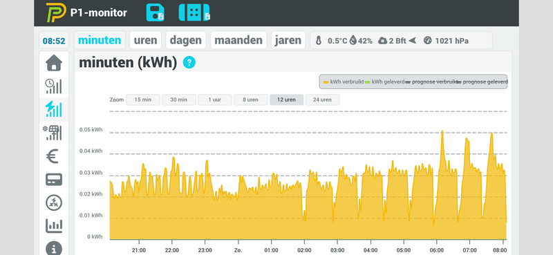

Goedenmiddag, gisteravond na het douchen (heerlijk warm 38 graden) hoorde ik de warmtepomp vol aangaan, ik weet als hij dat doet dan gaat ie warm water aanmaken, vond ik raar want douchen was nog warm genoeg en heb m ingesteld dat ie pas aanspringt bij minimaal 35 graden. Kijk is op het instrumenten paneel staat er 18 graden bij temperatuur warm water. De voeler zit wel goed in de boiler, zou misschien de voeler kapot zijn? Heeft iemand dit ook al gehad ?

  • hutsefrutsel
  • Registratie: April 2024
  • Laatst online: 10:28
Audione0 schreef op woensdag 14 januari 2026 @ 00:04:
Ik zou in ons geval met een 10kW versie op ±2050l/u moeten zitten.
De verdeler is een 9 groeps, 3liter per minuut. Dan kom ik aan ±1600l per uur.
Das te weinig als ik het goed begrijp?
Je haalt 78 procent van je flow en dat kan net maar het zou beter zijn om een buffer te laten plaatsen dan zal je systeem een heel stuk rust krijgen en stabiel worden.

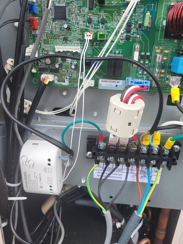

  • esevr
  • Registratie: Mei 2016
  • Laatst online: 23-02 12:02
wimalmere schreef op dinsdag 13 januari 2026 @ 15:24:
Goedemiddag,
We hebben een Extensa Duo R32 8Kw. Vorige week kreeg de wp het niet meer warm.
We hebben een vrijstaande woning met op de beneden verdieping vloerverwarming (13 groepen) van ongeveer 200 m2 . Op de 1st verdieping nog 5 radiatoren (deze staan afgeschakeld met kranen).
De buiten-unit was woensdag (6-1) een bonk ijs. De buitenunit gebruikte nog maar 600 W en kon niet meer een defrost starten. We hebben de storingsdienst gebeld en deze kwam de volgende dag, De service monteur heeft de buiten-unit ontdooit. Hierna ging de wp weer aan het werk. Helaas de volgende nacht weer een bevroren unit. De code was 370-94 (thermodynamische bron Stoombewaking) en 370-11.
Wederom gebeld met storingsdienst en de monteur heeft de unit ontdooit en de unit tot leven gewekt.Contact opgenomen met Atlantic en die gaf aan dat er een sensor te dicht bij de koelleiding kan zitten (advies om deze ietwat verder weg te buigen). Atlantic stuurde een foto naar de monteur, Hoera dachten we probleem opgelost. Helaas niet. Weer bevroren en nu blijft de wp weigeren om aan het werk te gaan. de wp gebruikt max 600w.
Maandag weer storingsmonteur, deze heeft gekeken en is van mening dat het een tekort aan koudemiddel is. Daarnaast is hij van mening dat het buigen van de leiding door de installateur mogelijk de oorzaak is.
Geschtte kosten € 1.000 exclusief vervangen van de leidingen van buiten-unit naar binnnen.
Dat is een behoorlijk bedrag als het koudemiddel niet de oorzaak is maar bijvoorbeeld een kaart in de buiten- of binnen-unit.
Vraag iemand een idee / oplossing voor mij?[Afbeelding][Afbeelding][Afbeelding]
Wij hebben denk ik precies hetzelfde gehad. Nu met het warmere weer werkt alles weer..

  • Audione0
  • Laatst online: 31-10 13:58
Audione0
Strijdt der titanen
hutsefrutsel schreef op woensdag 14 januari 2026 @ 09:00:
Ik heb een aantal screenshots van de Homewizard fase meter weten op te snorren van de afgelopen paar dagen, waaronder zaterdag en zondag waarbij het nog erg koud was en het moment dat het warmer buiten werd.
Je ziet in de grafiek tijdens de koude dagen vooral de defrosts (plaatjes van zaterdag en zondag), en nu tijdens het relatief warmere weer, een stabiele warmtepomp (in mijn optiek). De overgang van defrots naar een rustige WP is duidelijk te zien.
Volgens mij moet ik me kwa flow er niet te druk meer over maken, en doet de WP precies wat ie moet doen. :)

  • wimalmere
  • Laatst online: 17-02 00:24
leon1e schreef op dinsdag 13 januari 2026 @ 20:06:
Hier precies hetzelfde probleem, evenals vorige winter seizoen (toen zijn er ook onderdelen vervangen). Onze installateur heeft ook de truc met de koelleiding toegepast. Deze week stuurt Atlantic zelf een monteur, dus ik ben benieuwd. Wij draaien al vanaf kerstavond in de nood modus. Hebben enkel vloerverwarming. En een hele fijne houtkachel, nog nooit zo veel kuubs verstookt sinds we van het gas af zijn |:( .Ik hou jullie op de hoogte.
Weet je welke onderdelen zijn vervangen?
Heb je zelf contact opgenomen met Atlantic?
Misschien kan de monteur ook even bij ons langskomen (Provincie Groningen).

  • wimalmere
balfnl schreef op dinsdag 13 januari 2026 @ 15:57:
Een update:
De service monteur is langs geweest en er is contact geweest met Atlantic.
Geconstateerd is dat de Druksensor in de buiten-unit kuren vertoont. Als deze vast wordt gehouden door de monteur gaat de unit weer aan aan het werk. De unit gaat naar een verbruik van 2700 watt. Een lager
Gebruik dan voorheen en een max temperatuur van 26 graden. De vraag is 45 graden. Bij loslaten schakelt de fan langzaam naar uit en wordt er nog maar 10 w gebruikt. Er gaat een nieuwe sensor geplaatst worden.
Ik zou zowat denken dat je niet genoeg warmte uit je huis trekt om fatsoenlijk een defrost uit te voeren. Wat dat betreft vind ik het argument van de installateur zo gek niet (maar ik ben geen installateur verder).
Maar wat ik eerst zou checken is dit: Het zou kunnen dat je onvoldoende flow in je systeem hebt waardoor er onvoldoende warmte uit het huis onttrokken kan worden. Maar dat ligt aan de inregeling van je verdeler. De 5 dicht staande radiatoren helpen hier overigens ook niet bij. Die zou je ook (een stukje) kunnen opzetten als test.
Hoeveel liter/minuut gaat er per groep door je vloerverwarming? Dat zou je op de verdeler moeten kunnen zien.

Ik heb zelf deze geinstalleerd, draait goed.
NodeMcu ESP32 Wroom Wifi en Bluetooth USB-C - Ben's electronics

Heb je een link naar instructies die je gevolgd hebt om alles werkend te krijgen? Of zelf uitgevogeld?

Grimmie schreef op zaterdag 22 augustus 2026 @ 15:24:
Op de site van BSB-Lan staat een mooie handleiding. Verder is het gewoon inderdaad zelf uitvogelen :)
Installation - BSB-LAN
