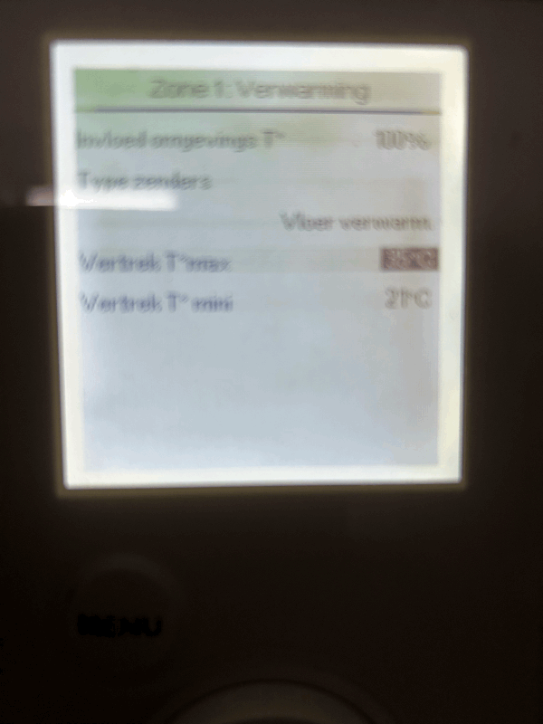

Allereerst staat je temperatuur max veel te laag die heb je op 35 staan en je aanvoer wil 45 graden maken. Dus de max even op 45 zetten. En wat @balfnl zegt en vraagt ben ik ook benieuwd naar. En als je flow wel gehaald wordt zal mss de omschakeling defect zijn. Het systeem draait om bij een defrost, en dat werkt dan niet meer bij jouw. (Waarschijnlijk)

Bedankt voor je reactie.
Ik heb de parameter op 45 graden gezet.

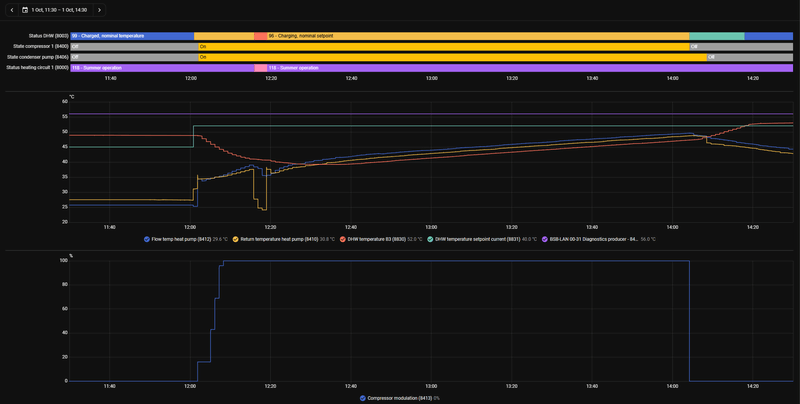

  • Audione0
  • Laatst online: 10:59
Audione0
Strijdt der titanen
hutsefrutsel schreef op woensdag 14 januari 2026 @ 09:00:
Je haalt 78 procent van je flow en dat kan net maar het zou beter zijn om een buffer te laten plaatsen dan zal je systeem een heel stuk rust krijgen en stabiel worden.

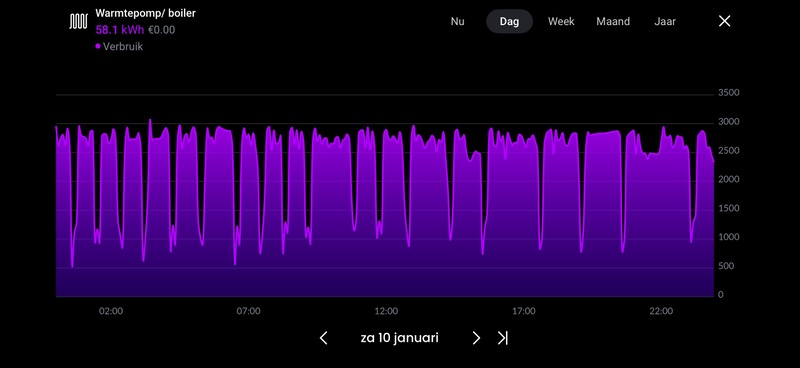

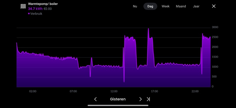

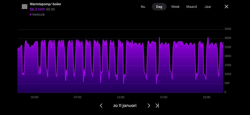

Ik heb een aantal screenshots van de Homewizard fase meter weten op te snorren van de afgelopen paar dagen, waaronder zaterdag en zondag waarbij het nog erg koud was en het moment dat het warmer buiten werd.
Je ziet in de grafiek tijdens de koude dagen vooral de defrosts (plaatjes van zaterdag en zondag), en nu tijdens het relatief warmere weer, een stabiele warmtepomp (in mijn optiek). De overgang van defrots naar een rustige WP is duidelijk te zien.
Volgens mij moet ik me kwa flow er niet te druk meer over maken, en doet de WP precies wat ie moet doen. :)
Pics:
Afgelopen zaterdag:

Afgelopen zondag:
Afbeeldingslocatie: https://tweakers.net/i/0fNwJjpEcO5OI_sreMsUOFNAulI=/800x/filters:strip_icc():strip_exif()/f/image/6PXxXqeGOGLKZSf5pFQPYOai.jpg?f=fotoalbum_large

Dinsdag:
Afbeeldingslocatie: https://tweakers.net/i/Rxp0FE6coSAjGJlRoRYqLO9IYg0=/800x/filters:strip_icc():strip_exif()/f/image/g0WceVmnuigEDge1gBT1zqmN.jpg?f=fotoalbum_large

Ik heb nog wel een aanvullende vraag over het verwarmen van de sanitair watertank.
Hoe dien ik het klokprogramme in te stellen? Althans ik weet hoe het klokprogramma ingesteld dient te worden, maar ik wil weten vanaf welke tijd tot wel moment in tijd het tijdsprogramma ingesteld dient te worden. 2 uur of 3 uren bijvoorbeeld?
Er wordt elke dag gedouched (1 malig), de ene dag ik en de andere dag mijn vrouw, en we staan er per douchebeurt ongeveer 10 minuten onder :)
[ Voor 7% gewijzigd door Audione0 op 14-01-2026 13:50 ]

Mooi duidelijk te zien dat als de temperatuur richting vriespunt gaat, de runs met defrosts starten. Eindelijk alles helemaal op de rit, klein beetje afstellen op warmere dagen, temperatuur komt dan 0,5-1 graad boven gewenste temperatuur.
Afbeeldingslocatie: https://tweakers.net/i/ZhZl7OHysleMhLoaroMypag-3c8=/800x/filters:strip_exif()/f/image/uNkx2ou3XSIRLwDrmPYR2dHl.png?f=fotoalbum_large
  • balfnl
  • Registratie: Juli 2013
  • Laatst online: 21-11 20:40
Dan zou je temperatuur van de stooklijn bij -10 nog iets omlaag kunnen. Dan blijf je wat dichter bij de ingestelde temperatuur

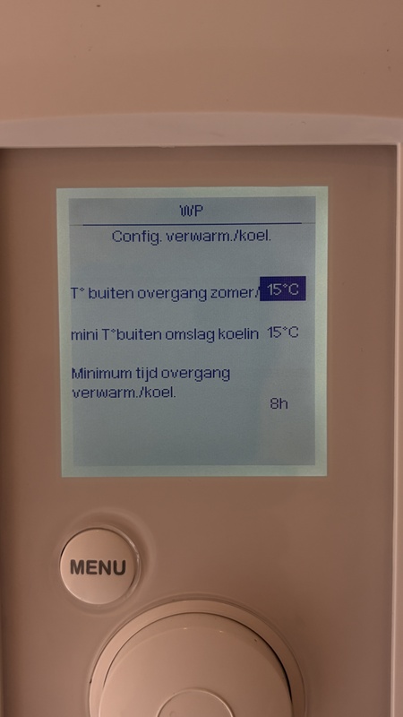

  • Audione0
Audione0
Strijdt der titanen

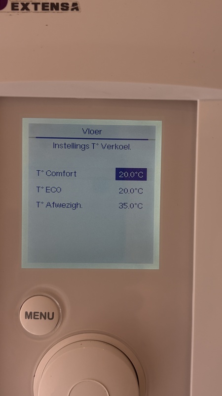

Goedemiddag,
Nu de buitentemperaturen beginnen te stijgen, merk ik dat de warmtepomp significant minder verbruikt, wat uiteraard positief is. Wel constateer ik dat de warmtepomp tijdens de warmere uren enigszins (klein beetje) begint te pendelen en niet voor een langere periode volledig uitschakelt.
Ik kan de warmtepomp handmatig uitschakelen en uitsluitend het sanitair warm water laten verwarmen, maar mijn voorkeur gaat ernaar uit dat de warmtepomp automatisch stopt met verwarmen wanneer de buitentemperatuur hoog genoeg is, zonder dat ik hier handmatig voor moet ingrijpen.
Momenteel is de warmtepomp als volgt ingesteld:
- Bij –10 °C: 35 °C
- Bij +20 °C: 19 °C
- Omgevingsinvloed: 10
- Binnenthermostaat: 20 °C
Mijn vraag is of het, om de warmtepomp volledig te laten uitschakelen voor langere tijd, noodzakelijk is om de ingestelde temperatuur bij +20 °C verder te verlagen zodat er een uitschakeltrigger ontstaat?
Ryzen 9 7950x3d / Asus Strixx x670E-E / Noctua NH-DH15 / 64GB Corsair Dominator 6000 / Crucial M500 – Samsung 990pro / MSI RTX 4070TI Super Gaming X Slim / Corsair RM1000x / Alles in een Fractal Define 7 Black gepropt
  • hutsefrutsel
  • Registratie: April 2024
  • Laatst online: 10:31
Je kunt de warmtepomp ook laten uitschakelen bij een bepaalde buitentemperatuur dit kun je instellen staat standaard op 18 graden volgens mij maar had dat zelf op 16 graden gezet.
  • Audione0
Audione0
Strijdt der titanen
hutsefrutsel schreef op woensdag 25 februari 2026 @ 15:36:
ok, top en inmiddels gevonden welke instelling het is.
Config.Verwarm./Koel-->T buiten overgang zomer op 15 graden gezet en de WP ging indd direct uit.

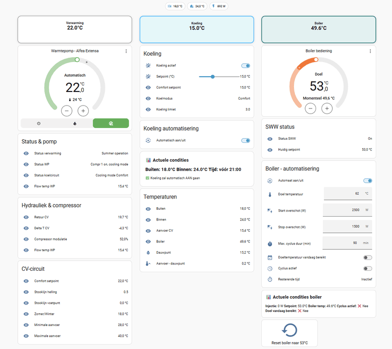

  • illus!0n
  • Laatst online: 21-11 13:17
Ja, dat kan uitstekend, maar ik heb niet gekozen voor Cozytouch (traag, beperkt, cloudafhankelijk).
Ik heb een Atlantic Alfea Extensa Duo via BSB-LAN (ESP32) volledig lokaal in Home Assistant.
De installatie is redelijk technisch (REST calls, templates, automatiseringen), maar het is de moeite waard als het eenmaal werkt (AI FTW ;) ) ik heb het nu 2 weken draaien (BSB-LAN in het algemeen) en het is voorlopig stabiel.
Hoe het werkt in mijn geval op een Home assistant green:
Via BSB-LAN lees ik alle parameters uit (temperaturen, status, etc.) en stuur ik commando's (setpoint, modus).
Mijn P1-meter (HomeWizard) geeft sensor.net_injectie (teruglevering).
Een automatisering start een boilercyclus zodra er >2500W overschot is (gedurende 10 sec stabiel).
Daarbij wordt de actieve modus (koeling/verwarming) tijdelijk uitgeschakeld en de boiler setpoint naar 65°C gezet (instelbaar via dashboard).
Zodra het overschot onder 1500W zakt, wordt de cyclus afgebroken; alles herstelt naar de vorige situatie.
Bij het bereiken van 65°C of een aanpasbaar ander setpoint (setpoint -0,5°C) of bvb na maximaal 90 minuten wordt de boiler setpoint terug naar 53°C gezet en de oorspronkelijke modus hervat.
Dagelijks maximaal één cyclus (via helper).
Waarom gebruik ik geen MQTT?
BSB-LAN ondersteunt MQTT, maar ik kreeg vrij veel problemen met instabiele JSON en verdwijnende beschikbaarheid.
Met REST (eigen rest_command en rest sensoren) is het 100% betrouwbaar, mits je het aantal parameters beperkt (alleen noodzakelijke). Online niets gevonden om dit via MQTT perfect werkend te krijgen.
Resultaat:
De boiler warmt alleen op van zonne-overschot, gebruikt nooit netstroom, en koeling/verwarming worden netjes hervat. Alles is aanpasbaar via het dashboard: start/stop drempels, maximale duur, doeltemperatuur. Werkt nu al twee weken foutloos :) .
Afbeeldingslocatie: https://tweakers.net/i/S_BTGgQIGKtBTu8BVO721a5ZaJU=/800x/filters:strip_exif()/f/image/VWyzcjyAQogfjAyPpCBO42cI.png?f=fotoalbum_large
Resultaat:
Gaaf man, mooi gedaan. Helaas zoek ik het niet ommuur allemaal in elkaar te zetten. Ik ben nu aan het oriënteren op een myPV installatie die hetzelfde doet: zonneoverschot naar een nieuw te plaatsen verwarmingselement in mijn 500l SWW vat sturen.

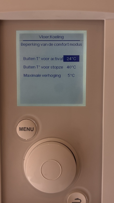

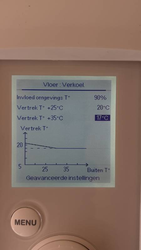

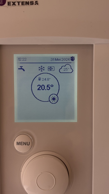

Goedemidddag,
Vorig jaar het eea ingesteld voor vloerkoeling. En inmiddels draait de WP op koelen, zie foto.
Afbeeldingslocatie: https://tweakers.net/i/EGxk35hyt3DAcnxcYQ-dLMXYFx0=/x800/filters:strip_icc():strip_exif()/f/image/qXDTk84w9U0kmgraZxucUH2G.jpg?f=fotoalbum_large
Ik heb nog een vraag over de ingestelde curve.
Voor mijn gevoel had ik deze eerder anders ingesteld, maar nu zie ik waardes terug die ik me zo niet kan herinneren. Mogelijk heeft de installateur hier iets in aangepast, of heb ik het zelf gedaan en laat mijn geheugen me nu even in de steek.
Kan iemand aangeven of deze instellingen voor koeling anders zouden moeten staan?
Zie de foto voor de huidige configuratie:
Afbeeldingslocatie: https://tweakers.net/i/cNWlnsFac2KNjuVFdY7e9BR4Rmk=/x800/filters:strip_icc():strip_exif()/f/image/r3uqgJ5aWCwEPEucYOXhJ8nx.jpg?f=fotoalbum_large
En nog een aantal extra foto's, die volgens mij wel goed staan:
Afbeeldingslocatie: https://tweakers.net/i/PYsXiPSLiC1gfot9BU4flDkVwSI=/x800/filters:strip_icc():strip_exif()/f/image/qk50V88zQIOc5pP8aku8LerX.jpg?f=fotoalbum_large
Afbeeldingslocatie: https://tweakers.net/i/KduL-eG2rwttW6CIYDyoJqSu2Vg=/x800/filters:strip_icc():strip_exif()/f/image/yUl1OaD76yA5spGRh84jJ0T0.jpg?f=fotoalbum_large
Afbeeldingslocatie: https://tweakers.net/i/xxmLnYgOLfXKEeTp7GMyViyS6bA=/x800/filters:strip_icc():strip_exif()/f/image/2Rpa5YBGpKz07NuQowC6kqHf.jpg?f=fotoalbum_large

Audione0 schreef op zondag 31 mei 2026 @ 13:03:
Goedemidddag,
Op je tweede screenshot staan de instellingen volgens mij verkeerd om. Bij een hogere temperatuur ligt het dauwpunt ook hoger, uitgaande van eenzelfde % luchtvochtigheid en wil je die dus iets hoger hebben voor de zekerheid. Dus 17 bij +25 en 20 bij +35

balfnl schreef op zondag 31 mei 2026 @ 15:29:
@balfnl
Thanks!
Voor het verwarmen heb ik de omgevingsbeinvloeding op 10% staan en werkt erg goed. Voor het koelen op 90.
Is het advies om bij vloerkoeling de omgeving beinvloeding ook op 10% te zetten?

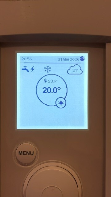

Ik heb nu iets geks.
Als ik op het display kijk zie een bliksemschicht icoontje bij het sanitair water staan?
Het lijkt erop dat het elektrisch element het SWW aan opwarmen is (heb net indd gedoucht)
Waarom gaat het element het water verwarmen ipv de buiten unit?
(Ik heb tevens een tijdschema ingesteld dat het SWW smiddags opgewarmd dient te worden tussen 13:00 en 17:00)

@Audione0 ik heb hem ook op 90% omgevingstemperatuur staan voor koelen, maar weet niet meer of dat uit dit topic komt of ergens anders vandaan.
Waarom je WP elektrisch verwarmt in plaats van met de buitenunit durf ik niet te zeggen.

Ik heb de omgevingsbeïnvloeding ingesteld op 10%.
Op basis van de informatie van Copilot functioneert vloerkoeling met een alfea extensa Duo R32, in principe op vergelijkbare wijze als vloerverwarming. Het systeem reageert traag, waardoor een hoge instelling van de omgevingsbeïnvloeding (bijvoorbeeld 90% of 100%) weinig toegevoegde waarde heeft, aangezien de warmtepomp niet snel genoeg kan schakelen om de vloer op korte termijn te koelen.
Weerafhankelijk koelen lijkt in dit geval de meest geschikte aanpak voor vloerkoelingssystemen.
Wat ook erg helpt is een foto maken van de instellingen en die door copilot/chatgpt laten analyseren. Dan krijg je uitgebreidde uitleg/context wat de instellingen betekenen, en hoe je dit dan het beste kunt instellen.

@Audione0 Misschien is de tijd tussen koelen en verwarmen te lang, zodat hij ervoor kiest om het met het verwarmingselement te gaan doen. Ook moet je het verwarmen/ koelen van de woning rond de tijd dat de SWW moet aangaan, geprogrammeerd zijn op ECO
Ik had er nachts last van, kwam erachter dat attenuator op 50% ervoor zorgt dat de buitenunit buiten spel gezet wordt voor verwarmen van water (Moet 100% kunnen halen)

Audione0 schreef op woensdag 3 juni 2026 @ 09:56:
Bij mij heb ik de omgevingsbeinvloeding op 100% staan en werkt prima en snel genoeg.Je kunt dan geen curve instellen, maar wel begintemperatuur en eindtemperatuur.
De temperatuur in de woonkamer voor koeling heb ik op 17 graden staan; dan begint hij met koelen als de buitentemperatuur boven de 5 graden verschil komt. (boven de 22 graden, maar staat op het noorden, dus duurt tot in de middag voordat hij dat haalt). Dus ook al staat het op 100%, hij gebruikt de buiten temperatuur wel.

Kleine headsup voor degene die koelen: bij mij stond het vocht op de leidingen bij een watertemperatuur van 17 graden. Tis dan ook wel mega vochtig in huis inmiddels
  • balfnl
@Audione0 Interessant dingetje waar ik van de week achter kwam: Ik heb voor het koelen de omgevingstemperatuur invloed ook op 90% staan. Daarbij had ik de gewenste temperatuur voor koelen op 23 graden staan.
Om een of andere reden stelt de warmtepomp die temperatuur zelf naar boven bij als het buiten warmer wordt. Uiteindelijk was de gewenste temperatuur hierdoor 26.5 graden. Gevolg voor de ingestelde ingangswaarde was dat deze op 24 graden stond, in plaats van 18 of iets dergelijks. In ieder geval: de warmtepomp was niet aan het koelen, terwijl het gisteren toch serieus warm was.
Ik heb voor nu de gewenste temperatuur omlaag gezet naar 21, dan slaat de pomp tenminste wel aan. Maar ik ga denk ik ook experimenteren met het verlagen van de invloed voor de omgevingstemperatuur.

Beetje lange post geworden maar ik ben benieuwd naar ervaringen van andere Atlantic Alféa Extensa gebruikers met het opwarmen van SWW (DHW)
Mijn installatie bestaat uit een wat oudere Alféa Extensa 6 kW met een De Jong WPS-300 (300 liter) SWW-vat. Ik heb BSB-LAN gekoppeld aan Home Assistant, waardoor ik onder andere aanvoer/retour, compressor, condensorpomp, SWW-temperatuur en verschillende statussen kan loggen.
Wat mij opvalt is dat het opwarmen van het SWW erg lang duurt.
Bij een recente run met een SWW-setpoint van 52°C heeft de compressor ongeveer 2 uur vrijwel continu gedraaid, grotendeels op 100% modulatie. Na die twee uur was SWW temperatuur nog maar ongeveer 47,4°C. Vervolgens werd de ingestelde limiet van 120 minuten voor SWW-bedrijf van de warmtepomp bereikt en nam het elektrische element het laatste gedeelte over tot 52°C.
Daarnaast valt mij de erg lage Delta-T over de warmtepomp op tijdens SWW-bedrijf. Ook als de compressor op 100% draait, zit het verschil tussen aanvoer en retour meestal maar rond de 0,7–1,4 graden.
Een voorbeeld tijdens stabiel SWW-bedrijf:
  • Aanvoer warmtepomp: 44,6 °C
  • Retour warmtepomp: 43,5 °C
  • Delta-T condensor: 1,1 graden
  • Compressor: 100%
  • Condensorpomp: aan
De Delta-T die de regelaar zelf rapporteert komt daarbij overeen met het verschil tussen de gemeten aanvoer- en retourtemperatuur.
De circulatiepomp in de binnenunit draait tijdens SWW gewoon. Dit is een Wilo Yonos PARA 25/7.0 RKA M. Ook heb ik naar de driewegklep gekeken: tijdens/na SWW worden/zijn de leidingen richting het SWW-vat warm terwijl de leiding richting vloerverwarming vrijwel koud blijft. Op het eerste gezicht lijkt de warmte dus wel daadwerkelijk naar het SWW-vat gestuurd te worden.
Ik ben vooral benieuwd naar drie dingen:
  1. Is een SWW-laadtijd van ongeveer 2 uur normaal voor een Alféa Extensa 6 kW in combinatie met een 300 liter vat?
  2. Is een Delta-T van slechts ongeveer 0,7–1,4 graden normaal tijdens SWW-bedrijf, zelfs bij 100% compressorvermogen?
  3. Als dit niet normaal is: waar zouden jullie als eerste naar kijken om de Delta-T te verhogen en de SWW-laadtijd te verkorten?
Ik heb inmiddels het SWW-setpoint als test verlaagd naar 50°C, reduced naar 40°C en de schakeldifferentie op 5.0. Dat kan mogelijk voorkomen dat er vaak opgewarmd wordt en hopelijk ook dat de 120-minutenlimiet wordt bereikt, maar verklaart volgens mij nog niet waarom de Delta-T zo laag is en het opwarmen relatief langzaam gaat. Het is afwachten op volgende SWW run om te kijken wat er dan gebeurd.
SWW heeft in mijn setup 1 tijdsbereik waar gestart mag worden en dat is 12:00 - 15:00 elke dag. Gedaan vanwege kWh prijzen, buitentemperatuur en het feit dat ik merk dat water lang warm blijft en weinig warm water nodig heb.
Zie screenshot hieronder van de Home Assistant-data van laatste SWW-run voor aanpassing setpoints/differentie.
Wat mij opvalt in de data zijn 3 dingen:
  • SWW opladen stopt tijdelijk voor +/- 3 minuten en komt in een charging locked/forced consumption heat source status terecht. Gaat daarna vrolijk verder.
  • De SWW/DHW temperatuur ziet een dip aan het begin van de oplaadcyclus en heeft daarna ruim 2 uur nodig om te herstellen en weer op de temperatuur te komen voordat opladen begon. (ik ben me bewust dat dit een enkele sensor is bovenin de tank, en niet veel zegt over temperatuur van totale inhoud tank, maar vraag me wel af of dit normaal is)
  • Wanneer opladen voorbij 120 minuten SWW-oplaadlimiet komt schakelt HP uit en gaat systeem over op elektrische verwarming. Dat hij dit doet voor de legionella-cycle kan ik begrijpen gezien de hogere temperaturen die dan bereikt moeten worden voor langere tijd, maar dat lijkt me niet normaal voor een normale SWW-cycle (wat dit is).
    Afbeeldingslocatie: https://tweakers.net/i/L_BD2qB5nsr-6Ntka0pzTGS1i74=/800x/filters:strip_exif()/f/image/qu89qnfMbEhrUpXkxn792TIR.png?f=fotoalbum_large

Kan er door ouderdom kalk in je sww vat zijn ontstaan?
  • vgogh28
  • Registratie: Oktober 2026
  • Laatst online: 05-10 20:00
dwlindeboom schreef op donderdag 1 oktober 2026 @ 21:18:
Sluit ik niet uit.
Ik heb mijn installatie nog wat verder onderzocht en wat mij ook opviel was dat ik een Wilo Yonos Para RS25/7.0 RKA M pomp heb die alleen een vaste snelheidsinstelling heeft, en dus niet dynamisch aangestuurd wordt door warmtepomp.
Het zou kunnen dat deze is afgesteld op de benodigde flow voor vloerverwarming, maar dat deze constante flow (waar hij op staat) te hoog is voor de SWW, en er dus weinig warmteafgifte is in de tank. Aangezien verwarming momenteel niet aanstaat heb ik pomp een standje lager gezet en ga ik bij volgende cyclus zien wat voor effect dit heeft.

Goedemorgen! Sinds enkele maanden woon ik in een nieuwbouwhuis met een Alfea Extensa 6Kw R32. Gaat om woning uit 2024. Goed geisoleerd dus. Nu ben ik zelf aan het afstellen geslagen, aangezien de installateur volgens mij meer thuis is in CV ketels. En niet zozeer in het instellen van de warmtepomp. Nu ben ik zelf een leek maar met bovenstaande informatie kom ik wel verder. Welke zaken moet ik zelf even goed na kijken en afstellen? En hoe kom ik bij ideale instellingen voor mijn woning.
Nu had ik de invloed van omgevingstemperatuur op 10% staan en vertrek op 32 graden. Maar als ik thermostaat op 19,5 graden heb staan. Zit ik minimaal op 20,3 graden in huis. Moet ik allebei aanpassen. En kan temp lager? En heb vetrek t max nu op 40 graden staan en min op 17 graden. De max is mij bekend, dat die niet te laag moet staan. Is voor de min daar nog een doel of regel in? En de instellingen van curve of verschil volgen uit eerdere instellingen of nog afzonderlijk instellen?
Afbeeldingslocatie: https://tweakers.net/i/XHHar1F2PjPrnp6eodylHGF10ZE=/x800/filters:strip_icc():strip_exif()/f/image/oUFKhyH2WNMQpWRLQlD21hlA.jpg?f=fotoalbum_large
Daarnaast ben ik benieuwd naar instellingen van compressor. Staat nu op 80%, waarom verhogen of verlagen? Te maken met de flow?
Afbeeldingslocatie: https://tweakers.net/i/RXRZ364px5i85Nu1m4dUStHtWgs=/x800/filters:strip_icc():strip_exif()/f/image/GvJncCZtKBzrlPGh2hjSXnDW.jpg?f=fotoalbum_large
En onderstaande instellingen zeggen die nog wat?
Afbeeldingslocatie: https://tweakers.net/i/zT4HDdDBtNeJjFh_jyeG4JdhtIw=/x800/filters:strip_icc():strip_exif()/f/image/rJuNZpiMZ0eSRFK5C8iGHkaA.jpg?f=fotoalbum_large
Afbeeldingslocatie: https://tweakers.net/i/NvjIrandialSekO3aB4sN7SkooE=/x800/filters:strip_icc():strip_exif()/f/image/SfkaXNk9H8CbMMhrmn6ro5SN.jpg?f=fotoalbum_large
En zijn er verder nog dingen waar ik zelf even naar kan kijken en afstellen?
Alvast bedankt!
  • balfnl
Een hoop van je vragen worden al beantwoord in dit topic of staat in de handleiding van de WP in de startpost, maar ik zal je in ieder geval op weg helpen.
De omgevingstemperatuur op 10% is ideaal, dan stook je zoveel mogelijk op basis van de buitentemperatuur en krijg je de meest efficiënte werking van de warmtepomp. Op het moment dat de binnentemperatuur te hoog wordt, betekent dat dat de watertemperatuur te hoog is. Je zou je vertrektemperatuur bij -10 (nu dus 32 graden) stapje voor stapje kunnen verlagen. Aangezien het nieuwbouw is ga ik even uit van vloerverwarming. Vloerverwarming reageert (heel) traag, dus ik zou beginnen met 1 graad per dag. Het kan een paar dagen duren, maar ik verwacht dat je dan wel langzamerhand dichter in de buurt komt van de ingestelde temperatuur.
Wat nog wel belangrijker is: Is je warmteafgiftesysteem waterzijdig ingeregeld? Dit is echt de basis van een goed en efficient werkend systeem.
Dan valt me de "minimale stopduur" instelling op, die is wel erg kort. De warmtepomp kan daardoor nadat hij 3 minuten stil gestaan heeft alweer gaan starten. Dat zou kunnen leiden tot meerdere stop/starts per uur en dat is niet wenselijk. Je wil de warmtepomp zo lang mogelijke runs op zo laag mogelijke temperatuur laten draaien voor het hoogste rendement. Ik heb die instelling hier op 20 minuten staan, dat is de max geloof ik.
Ik zie ook het systeem alleen tussen 0.30 en 3.00 in ecomodus staan, dat zou ik persoonlijk ook een wat groter window maken. Het grootste verschil is geloof ik dat het systeem wat later aanslaat waardoor er iets grotere temperatuurverschillen ontstaan. Heb je een lagere eco temperatuur ingesteld?

Afbeeldingslocatie: https://tweakers.net/i/ddzPy47N3R3TkDdzifJgs0beAHQ=/x800/filters:strip_icc():strip_exif()/f/image/DvfQ3C0f3WNNJv9XY3JpOC0t.jpg?f=fotoalbum_large
Afbeeldingslocatie: https://tweakers.net/i/OxXmddxZwUkDwLVSSxU9Lub865A=/x800/filters:strip_icc():strip_exif()/f/image/0GBi8gkjw9688S2OOmhwFktS.jpg?f=fotoalbum_large
Afbeeldingslocatie: https://tweakers.net/i/R9-Q6LOrSWslT2xewispy2SXdDo=/x800/filters:strip_icc():strip_exif()/f/image/B3LW2siJ8Mh9h5p6Idupr43v.jpg?f=fotoalbum_large
Afbeeldingslocatie: https://tweakers.net/i/b2o4oRfNCP0jb9GaIh-WMx9hrF8=/x800/filters:strip_icc():strip_exif()/f/image/l2LRiwcyMKVUmLUtAK6Saicq.jpg?f=fotoalbum_large
Afbeeldingslocatie: https://tweakers.net/i/tZlyXmWvaAR27S-jQMEF-uYwJRg=/x800/filters:strip_icc():strip_exif()/f/image/0td7Aq3BWt1XB8kJqAFNCZmM.jpg?f=fotoalbum_large
Afbeeldingslocatie: https://tweakers.net/i/1fsT1nbBoMhFG-ZCUwuZwen3-RE=/x800/filters:strip_icc():strip_exif()/f/image/snSpG9uDU4v1W5Oj1OGXjP2X.jpg?f=fotoalbum_large
Afbeeldingslocatie: https://tweakers.net/i/eTJLZEcJaC2J_NcoLvn3IiNS2xE=/x800/filters:strip_icc():strip_exif()/f/image/ZMvWusF2Sf4gJljMXRBaQEHV.jpg?f=fotoalbum_large
Afbeeldingslocatie: https://tweakers.net/i/NeSKpJCBUuhmTBvHtgmi44_w5aM=/x800/filters:strip_icc():strip_exif()/f/image/r6i7L0yHAIScjtiQyupoWvfv.jpg?f=fotoalbum_large
Afbeeldingslocatie: https://tweakers.net/i/BTNuwBqlK1JbPp1A3Q8-UlLZUIA=/x800/filters:strip_icc():strip_exif()/f/image/kMlbvnQXRuQnPXUDUwoVmoXU.jpg?f=fotoalbum_large
Afbeeldingslocatie: https://tweakers.net/i/mCw6TdK-Kcf4hMEvN7TytdmqlpY=/x800/filters:strip_icc():strip_exif()/f/image/HksI3D4xfWT1TY7b5qhH3n5O.jpg?f=fotoalbum_large
Afbeeldingslocatie: https://tweakers.net/i/k7dGCdXP9oloQiBnN3x2ToQGHw4=/x800/filters:strip_icc():strip_exif()/f/image/v1AJiFo1TWZyiES0T8rWCfIF.jpg?f=fotoalbum_large
ola
  • Ross
  • Laatst online: 11:20
Ross
Live Life
Had ik een heel verhaal geschreven zie ik nu dat die weg is en alleen de afbeeldingen over.
ik kan wel wat advies gebruiken. Onze vloerverwarming is ermee gekapt. Sinds vrijdag kom ik nu achter. Terug gekeken naar switchbot thermometer in app.
Gisteren gaf die 127 legionella melding. Ik had daarom de temperatuur voor legionella programma verhoogd naar 63 en ook de wattage van 2.0kw naar 2.1kw om de kans te vergroten om de juiste temperatuur te halen.
Gekke is dat zondag (vandaag) pas de legionella programma hoort te draaien.
Ik heb m gisteravond toen ik opmerkte dat de vloer koud was de unit herstart. Daarop kreeg ik even communicatie fout maar die heb ik kunnen verwijderen.
wat mij opvalt zie foto’s post terug dat de blauwe leiding naar de vloerverwarming verdelers 2 stuks niet warm wordt. De driewegklep lijkt het te doen. Bij sww wordt de rode leiding naar de cv ketel zeg maar warm. A. Bij verwarming gaat die naar b maar wordt de leiding niet warm. Hij is dan tot na de ontluchter die boven de 500 liter tank/boiler komt warm daarna verder naar beneden koud.
Het gekke ook is dat retour en ingang bij verwarming stand op 19 graden blijven. Als die sww modus is zagbik ineens wel dat die anders werd. Beide 38c.
Ik had toevallig de 11e overal een foto van gemaakt. Toen was alles nog normaal en was ingang 27 retour 24.
Heeft iemand een idee wat dit kan zijn?
De boiler temperatuur trouwens was gisteren avond toen ik keek 57. Die zakte nadat ik de driewegklep ging testen (stekker er uit en draaien naar a) zakte die vrij snel in 10 min naar 44 graden. Vanochtend was die 39 graden.
