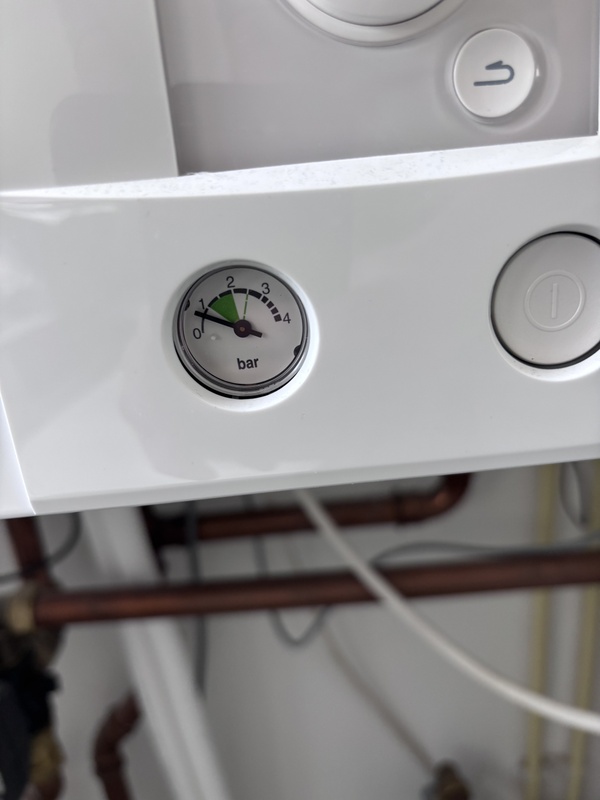

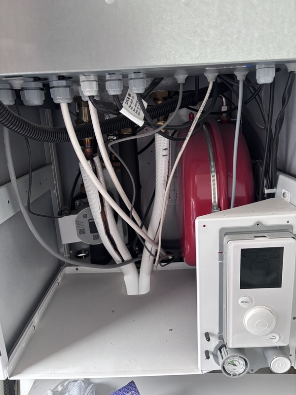

Sinds een paar weken hebben we de warmtepomp in gebruik. Water en vloerverwarming draaien qua temperatur prima, alleen maakt de buitenunit bij deze iets koudere temperaturen veel lawaai. Heeft iemand een idee hoe de warmtepomp wat stiller te laten draaien?
Bepaalde opties, waarmee zo te lezen we iets zouden kunnen regelen qua geluid,in het menu zijn niet beschikbaar en/of kunnen we niet aanpassen. Bv snelheid Circulatiepomp is niet zichtbaar en invloed omgevingstemperatuur is niet aan te passen.
Firmware lijkt up to date, dus geen idee wat er niet klopt..
Alvast bedankt! Afbeeldingslocatie: https://tweakers.net/i/lzlroLogwkWB5KDadjaBeGJtf6Q=/x800/filters:strip_icc():strip_exif()/f/image/tGkQFUDPYWKcOjuzVWv6BiAz.jpg?f=fotoalbum_large
Afbeeldingslocatie: https://tweakers.net/i/nwwGtuvEfQqTH4uft4hUZODGHVo=/x800/filters:strip_icc():strip_exif()/f/image/TELe46h39QCazPJZzWdtD55L.jpg?f=fotoalbum_large
Afbeeldingslocatie: https://tweakers.net/i/H3phIZT2GKuielVxa1zNyFGmmYA=/x800/filters:strip_icc():strip_exif()/f/image/vW8USm4eN0TmmG5YYE3jDYd5.jpg?f=fotoalbum_large
Afbeeldingslocatie: https://tweakers.net/i/ghzSKgT6wXf2mxwCMMNqP8k8CKo=/x800/filters:strip_icc():strip_exif()/f/image/GpckGPYTCK1hOJzKFRRgKslI.jpg?f=fotoalbum_large
  • Udo71
  • Laatst online: 16:21
@Liezel
Menu knop ingedrukt houden en dan de draaiknop naar rechts draaien.

Ik heb een vraag. Het drukmetertje van de Warmtepomp geeft aan de druk te laag is
Afbeeldingslocatie: https://tweakers.net/i/Zrv_IZvYRM1aqlRbR4WY0a1RBCA=/x800/filters:strip_icc():strip_exif()/f/image/1SXu35l2zKCfL61xiawSH0Th.jpg?f=fotoalbum_large
Nu heb ik er bij oplevering een vulslang bij gekregen. Ook zie ik twee aansluitingen bij de warmtepomp/vat zitten:
Afbeeldingslocatie: https://tweakers.net/i/Jp06brnjLM_J5yzLSco3ANO5mYM=/x800/filters:strip_icc():strip_exif()/f/image/vKGvwDo2mZAktiA6LedP2iIp.jpg?f=fotoalbum_large
Is het gewoon zo simpel dat ik de slang bij beide aansluitingen aansluit en vervolgens de kranen openzet? Moet dat nog op een specifieke manier of volgorde? En als het goed is zal de drukmeter dan weer langzaam oplopen en in het groen komen toch?

  • dwlindeboom
  • Laatst online: 12-10 21:22
ChUcKiE schreef op zondag 24 augustus 2025 @ 14:22:
Heb je een expansievat? Dat is normaal de verwarming leiding en zit meestal een vulnippel.

dwlindeboom schreef op zondag 24 augustus 2025 @ 20:41:
Volgens mij heb ik geen expansievat. Het vat met de aansluitingen is een 500l warmwater vat.
  • dwlindeboom
ChUcKiE schreef op zondag 24 augustus 2025 @ 21:19:
Ik heb zelf een losse 300l met driewegklep. Maar lijkt mij dat het douche icoon je warmwater leiding is en de radiator van het verwarming circuit.
Bij mij is de druk ook laag nu, maar dat komt ook doordat er geen pomp aan is als er geen opwarming van circuits is. Als mijn vloer gaat opwarmen gaat die in het groen, maar ook als de boiler opwarmt.
Je hebt nergens een klein rood keteltje hangen?

dwlindeboom schreef op woensdag 27 augustus 2025 @ 11:06:
Het enige dat erop lijkt is dit:
Afbeeldingslocatie: https://tweakers.net/i/oCxXIkK_WQoOKkuO4WWW1qw-F2k=/x800/filters:strip_icc():strip_exif()/f/image/0Yz7MedCaSWPKINtVD7sMgoS.jpg?f=fotoalbum_large
Verder zit er nergens zo’n aansluiting om de vulslang aan te koppelen. Behalve dan die twee zoals op mijn eerdere foto.
Iemand nog ideeën?
  • dwlindeboom
ChUcKiE schreef op dinsdag 9 september 2025 @ 15:43:
Iemand nog ideeën?
Zit er wel een koudwater tappunt voor de slang in de buurt? Dan is het die aansluiten op de radiator kraan en EERST de waterkraan openen en daarna pas het rode kraantje. Daarna ook eerst de aanvoer weer dicht zetten ivm terugstromen. (Zo niet, lijkt mij het douche teken ook een waterleiding, maar dan warm en zou je eerst deze moeten openen en daarna de radiator)
Als je dit heel even doet zou je beweging in het metertje moeten zien.

dwlindeboom schreef op woensdag 17 september 2025 @ 07:28:
Thanks, ik denk dat jouw tweede optie de juiste situatie bij mij beschrijft, misschien ook wel logisch, dan gaat er water uit het buffervat naar de radiatorkraan en vult het circuit zich daarmee.
