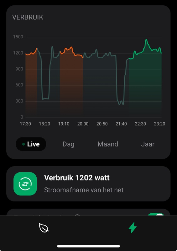

Ik heb toch nog een vraag over de aansluitwaarde van de WP in zijn geheel?
Het apparaat doet 19A, alleen vraag ik mij af over hoe de WP dit verdeeld?
Er komen 2 dikke kabels uit de achterkant van de binnenunit, en 1 wat dunnere kabel die naar de buitenunit gaat.
Als ik de geschiedenis in homewizard moet geloven komen de pieken vanuit de dunne kabel, dus die trekt soms de volledige 19A, en de 2 dikkere kabels doen volgens HW heel de dag niets???
Dit klopt volgens mij ook, want de 2 dikke kabels zijn altijd koud en de dunne soms best wel warm/heet?
Worden de kabels vanuit de fabriek gemonteerd, of dient de installateur dit te doen?

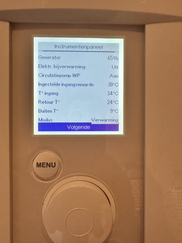

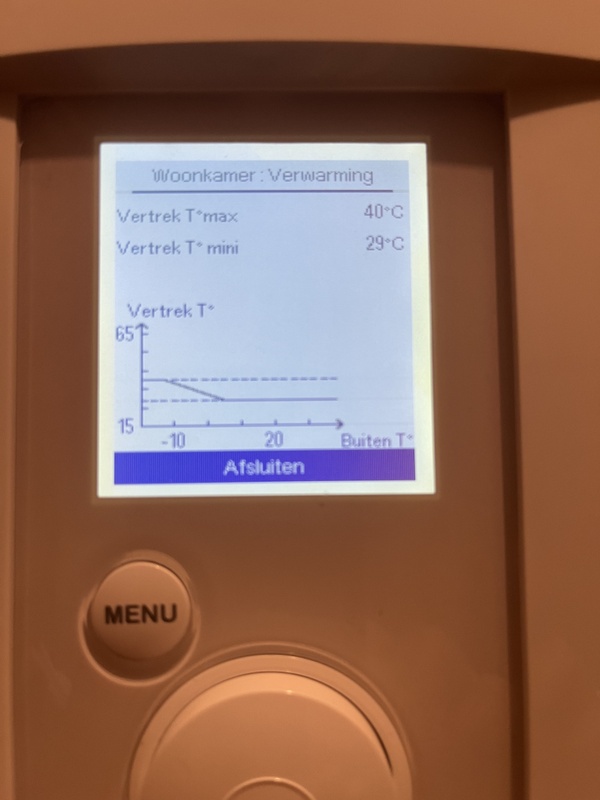

Ik heb sinds afgelopen zaterdag mijn instelling veranderd naar 100% afhankelijkheid van de thermostaat en geen nachtverlaging toegepast.
Mijn warmtepomp (10KW) is te groot voor mijn woning en heeft daardoor een minimale aanvoertemperatuur van 32 graden nodig wat neerkomt op zo'n 900W verbruik. Naar mijn mening heeft een WP die de hele dag draait alleen zin als je verbruik dat toe laat.. ik denk dan aan rond de 400 watt of zo gebaseerd op mooie cijfers van andere tweakers. M.a.w. met mijn verbruik heeft dat geen zin of ik accepteer pendel gedrag door lager in de aanvoer temperatuur te zittten...of een hoger verbruik door hoger in de aanvoer temp in te zetten.
Korte samenvatting van wat ik nu heb ingesteld.
Aanvoer 32 graden minimaal en maximaal 42 (ik heb vloerverwarming)
Minimale wachtijd 8 minuten tussen runs
256 seconden nadraaitijd van de condensorpomp
pomp op 100%
Delta T is gemiddeld rond de 3.3
ik hou 20 graden aan (dag en nacht)
Mijn verbruik ging van 15KW (WAR) naar 6KW (100% thermostaat regeling). Nu is dit pas de eerste dag en is het totaal niet koud buiten, dus misschien niet representatief, maar wel de moeite waard om te melden. Ik zal het bij houden en in de loop van deze week een update geven.
Zijn er anderen met dezelfde ervaring?

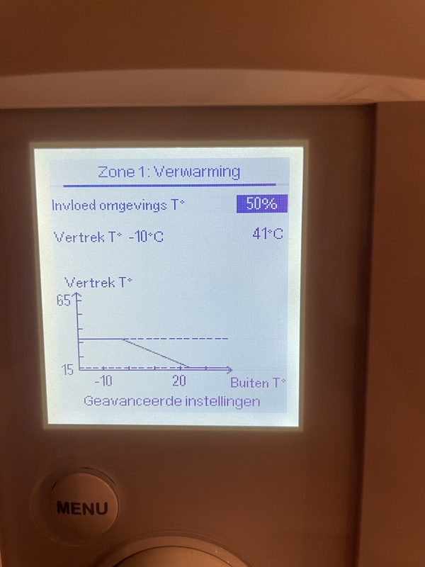

Ik heb ook een 10KW waarvan ik denk dat ik met een 8KW ook prima uit de voeten had gekund. Ik zie bij mij ook pendelgedrag met deze temperaturen, rond het vriespunt of lager draait de WP de hele dag door.
Hieronder mijn instellingen:
50% omgevingstemperatuur
Vertrek T -10 31 graden
Curve 0,4
Vertrek T max 37 graden
Vertrek T min 17 graden
Minimale stopduur 20 min.
Snelheid Circulatiepomp 75%
Post-Circulatie 60s (weet niet wat dit betekend)
Ik verwarm met een lage aanvoertemperatuur, vaak tussen de 23 - 26 graden afhankelijk van de temperatuur. Met deze temperatuur draait de WP tussen de 700-800W (aanvoer 23 graden) en begin december tussen de 1400-2000W (aanvoer 26-27 graden).
Het verbruik van de afgelopen periode op basis van mijn instellingen en afgelezen op de WP (is niet altijd even zuiver):
24-12 7 kWh
23-12 11 kWh
22-12 15 kWh
21-12 11 kWh
20-12 13 kWh
19-12 12 kWh
18-12 13 kWh
17-12 11 kWh
16-12 12 kWh
15-12 13 kWh
14-12 17 kWh
13-12 12 kWh
Ik weet niet wat het gaat doen als ik omgevingtemepratuur verhoog naar 60-70-80 of 90. Vraag mjj af of dit zin heeft en invloed heeft op het pendelgedrag.
Met deze temperaturen heb ik gemiddeld 1,7 runs per uur, jammer dat de minimale stopduur niet hoger kan dan 20 min.

Ik heb een AI 8, maar dit is blijkbaar 6kW en ik gebruik eigenlijk alleen SWW en beneden vloerverwarming. (Ca. 75m2)
Verbruik met thermostaat op 21,5 (na aanpassen met externe sensor die er vlak naast 20,4 aangeeft) is laatste dagen minder dan 12kW en volgens mij is dat niet gek.
Wil nog wel wat verder experimenteren met de instellingen enzo, maar vooral als de buiten temperatuur weer wat daalt. Nu is lastig vergelijken.

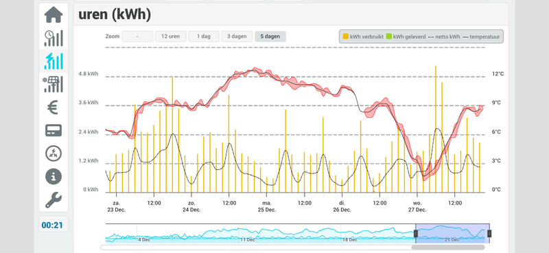

  • dwlindeboom
Audione0 schreef op woensdag 27 december 2023 @ 19:10:
Zou je de instellingen willen delen, ben nl erg benieuwd 😃
Afbeeldingslocatie: https://tweakers.net/i/50wqThlKXfIUM8xfC2j9oy4Pjh4=/x800/filters:strip_icc():strip_exif()/f/image/kRzFKL0ZLmUS5mPtk2HRHEs0.jpg?f=fotoalbum_large
Afbeeldingslocatie: https://tweakers.net/i/3KQriw4jaBkg0KP0M8fKXfbQPFU=/x800/filters:strip_icc():strip_exif()/f/image/nuvLW7YlrPWy4HOIFod7Sz8A.jpg?f=fotoalbum_large
Afbeeldingslocatie: https://tweakers.net/i/Du6niedPaInCp1uAx_LlmzWA_Qg=/x800/filters:strip_icc():strip_exif()/f/image/ioWexW8nehjg3e4U9SYDiuSc.jpg?f=fotoalbum_large
Afbeeldingslocatie: https://tweakers.net/i/j2oEPH92LXaJcjha7DjMArKiUZQ=/x800/filters:strip_icc():strip_exif()/f/image/eD5NU8rYUa1YgpQuo1UzkYuE.jpg?f=fotoalbum_large
Afbeeldingslocatie: https://tweakers.net/i/F5bF_X6p12AQCjXzI3hZBGE5cOE=/x800/filters:strip_icc():strip_exif()/f/image/T1DtZuE1NsgpcfUJ56ph0kby.jpg?f=fotoalbum_large
Afbeeldingslocatie: https://tweakers.net/i/7TGXTIX1sSIOkWuIzeTaxDLpehI=/x800/filters:strip_icc():strip_exif()/f/image/9ckk1kSn5DqNpN0MkSls6uQI.jpg?f=fotoalbum_largeAfbeeldingslocatie: https://tweakers.net/i/imXrBeF-4YYnODXjNoc4ACoGXT4=/800x/filters:strip_exif()/f/image/Z2qbIS6x6vzfQ74x2zZK18hl.png?f=fotoalbum_large
[ Voor 6% gewijzigd door dwlindeboom op 27-12-2023 21:51 ]
  • Audione0
  • Laatst online: 10:58
Audione0
Strijdt der titanen
Die grafiek die je laat zien is dit puur de WP? En die kleine piekjes is dit pendel gedrag?
Ik heb nagenoeg dezelfde instellingen op een VV oppervlakte van ±100m2 en kom dezer dagen op ongeveer 18-19kWh aan alleen WP en SWW. @ een 10kW versie.
's Nachts bijna geen pendelgedrag (1x misschien). maar overdag zeker 1 a 2 per uur afgelopen dagen.
Ik kan alleen niet inschatten of dit veel of weinig verbruik is 8)

  • dwlindeboom
Audione0 schreef op woensdag 27 december 2023 @ 22:49:
Grafiek is volledige verbruik winning.
Die piek om 7-8:00 is overgang van nacht 20,5 naar dag 21,5 en om 7:00 gaat de WP ook van de stille stand af. Verder overdag ook weinig pendelgedrag.

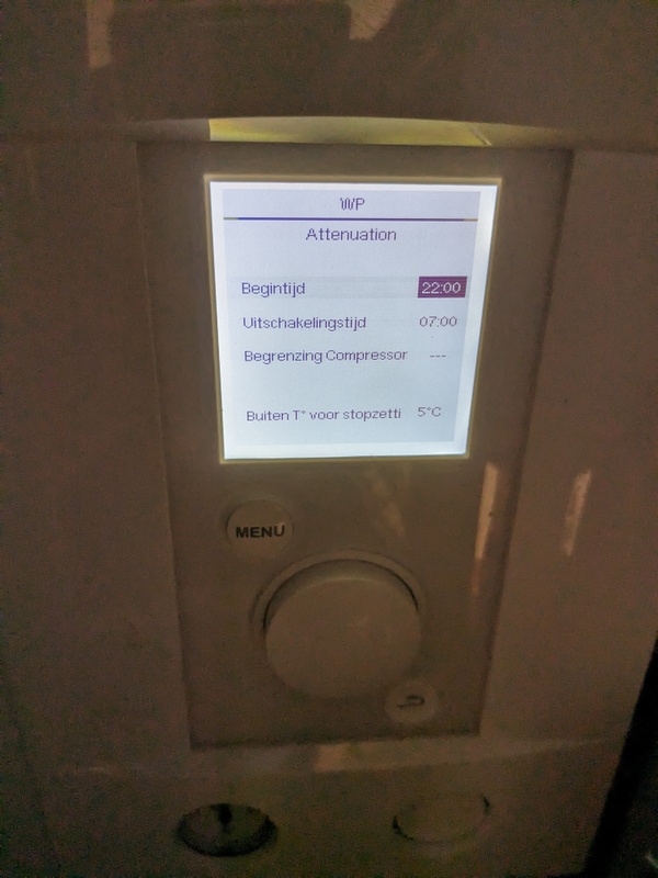

  • rikgoodhart
Dat is de attenuation setting. Je kunt dan aangeven dat bijvoorbeeld van 19.00 - 08.00 de warmtepomp op maximaal 25% mag draaien. Heerlijk wat een verademing :D

  • Audione0
Audione0
Strijdt der titanen
rikgoodhart schreef op vrijdag 29 december 2023 @ 11:16:
Zou je hiermee ook het pendelgedrag kunnen reduceren zodat je met de attenuation setting de WP triggert constanter te stoken ipv om de zoveel tijd te gaan pieken?

  • rikgoodhart
Ik snap wat je bedoeld, maar ik merk niet veel minder gependel helaas.
Audione0 schreef op vrijdag 29 december 2023 @ 13:56:

Van de week weer de kamer thermostaat aan de muur gehangen incl onderstaande instellingen en het pendel gedrag is weg. Ik had eerst de binnen thermostaat op de bank gelegd omdat ik dacht dat de thermostaat aan de muur een te koude binnen temp aan het meten was waardoor de WP constant aan het pieken/pendelen was(met geheel andere WP instellingen)
Met de thermostaat weer aan de muur(incl nieuwe WP configuratie) blijft de thermostaat aan de WP vragen om te blijven verwarmen maar dan op een constante vraag uit het stopcontact van gemiddeld tussen de 750w tot 1.2kW per uur op een vv oppervlakte van ~100m2 maar nu zonder pendelen.
Ik zit dan op ongeveer 18 a 20kW WP/SWW verbruik per dag, de afgelopen dagen. zie onderstaande foto’s voor verbruik en WP instellingen.

Nu nog verder tweaken om het gemiddelde verbruik verder naar beneden te krijgen.
Ik weet alleen nog niet precies hoe. De minimale temp staat al vrij laag (20 graden)
Dus ik kan nog wat met de curve, pomp circulatie, of wellicht met de compressor gaan spelen om het gemiddeld verbruik te verlagen.
Maar ik denk gezien het type huis (bungalow met plat dak) gemiddelde isolatie en vv oppervlakte van ~100m2 ik het verbruik en pendelen aardig onder controle heb.

Net even de garage in gedoken om te kijken, en toevallig was de WP klaar met z’n run omdat ik de compressor in percentages zag verminderen. Ik kom als ik het goed begrijp op 34 graden aanvoer op het moment van afbouwen.
Afbeeldingslocatie: https://tweakers.net/i/_t8YZGg2ylCRY0tD0Z8bQG5S3aY=/x800/filters:strip_icc():strip_exif()/f/image/EYYFvEz0MJSJf9kdV9nkI0qU.jpg?f=fotoalbum_large

Wat me opvalt is dat het temperatuur verschil (delta T) tussen de aanvoer en retour 10 graden is.
Is dat vaker? Idealiter bij een WP heb je een delta die beneden de 5 zit.

Ja klopt, viel mij ook al op, normaal gesproken zo rond de 2 a 3, maar waarom nu zon groot verschil, geen idee.
Ik zal het in de gaten houden.

  • Knight0544
  • Registratie: Oktober 2023
  • Laatst online: 01-12-2024

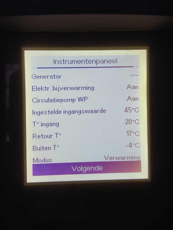

Het valt mij op dat de t ingang op 50 graden is dit niet te warm voor de vloer?
Verder heb ik de snelheid van de pomp recent van 80 naar 70% gezet.
Afbeeldingslocatie: https://tweakers.net/i/TA_NLYg2PdnJAceiwp_cBqzGlow=/x800/filters:strip_icc():strip_exif()/f/image/sv7RCHHOXdf3RlpG64N5OV3q.jpg?f=fotoalbum_large
  • Jeep
  • Laatst online: 21-11 20:00
Knight0544 schreef op vrijdag 5 januari 2024 @ 10:55:
Dit is de modus SWW ipv verwarmen. De WP is het water aan het opwarmen voor de boiler
  • Knight0544
Oh ik zie het inderdaad: modus SWW

  • XethaX
  • Laatst online: 08:09
Heb je attenuation op 25% compressor snelheid staan? Ook met aankomende temperaturen.
  • rene16
  • Laatst online: 17-11 09:30
Er is ook een instelling die regelt dat vanaf bijv 2 graden buitentemp die nacht verlaging niet meer werkt.
  • XethaX
rene16 schreef op maandag 8 januari 2024 @ 13:10:
Gezien de opmerking van Rick gebruikt hij het om geen (geluids)overlast te hebben.
Ben gewoon benieuwd wat mensen hier gebruiken, zelf heb ik het momenteel op 50% gestaan en gaat pas uit bij -10

  • Alphaxe
  • Laatst online: 09:25
XethaX schreef op maandag 8 januari 2024 @ 14:05:
40% tot en met -3.
Ben benieuwd komende dagen ;)

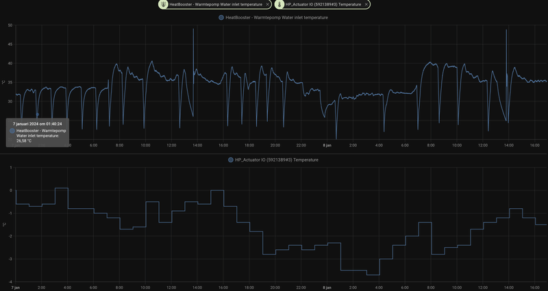

daan256 schreef op maandag 8 januari 2024 @ 16:23:
ik neem aan dat als je de compressor beperkt tot 50 % <35 graden aanvoer temperaturen hebt?
Wat zien jullie bij defrosts?... waarschijnlijk minder dan bij 100%?
Geen problemen gehad bij 100% luchtvochtigheid?
Afgelopen nacht heb ik hierdoor aanvoer van 31 a 32 graden gehad. Echt problemen nog niet echt gemerkt, ook niet bij 100% luchtvochtigheid.
Mijn situatie is Jaga Strada LTV radiatoren met heatboosters.
Tussen 07 en 22 uur 20 graden binnen temperatuur, nacht 19 graden. Echter bij de koude dagen bepaald de WP zelf hoeveel nachtverlaging die toepast. Gisteravond was dat 19,7 graden.
Afbeeldingslocatie: https://tweakers.net/i/LazjKNipHaXv9OP_Wyc3binq4ss=/800x/filters:strip_exif()/f/image/0G909nD34lYsERGD6DXU5qhd.png?f=fotoalbum_large

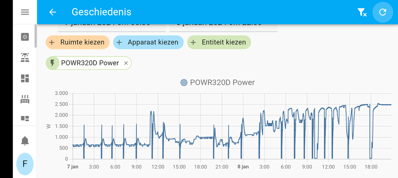

Hello would like to ask your opinion, i have 8kw atlantic alfea extensa duo, and i have cozytouch thermostat, as well as different thermostats in each room which are connected to colector. House is A++ around 120 of living space. But i live in pretty cold winter, around -5 -20 celsius, what would be best settings to configure? Should i place main thermostat (cozy one) to coldest place or to the warmest location? Until now i placed it near outside door (coldest location) Thanks for your advice :)
  • dwlindeboom
Verbruik is met temperaturen van vandaag bijna verdubbeld, herkenbaar?
Vergeleken met vorige week.
  • maartentmm
  • Laatst online: 22-11 20:29
dwlindeboom schreef op maandag 8 januari 2024 @ 20:03:
zeker nomaal
Hier idem.
Vorige week tussen de 22 en 28kwh, gisteren op 43kwh.

  • hortens9273
  • Registratie: Januari 2023
  • Laatst online: 10:00
Hier idem
gisteren 55 kWh
eergisteren 42 kWh
ben heel benieuwd naar morgen, aankomend nacht waarschijnlijk 8 graden vorst
[ Voor 113% gewijzigd door hortens9273 op 08-01-2024 20:51 ]

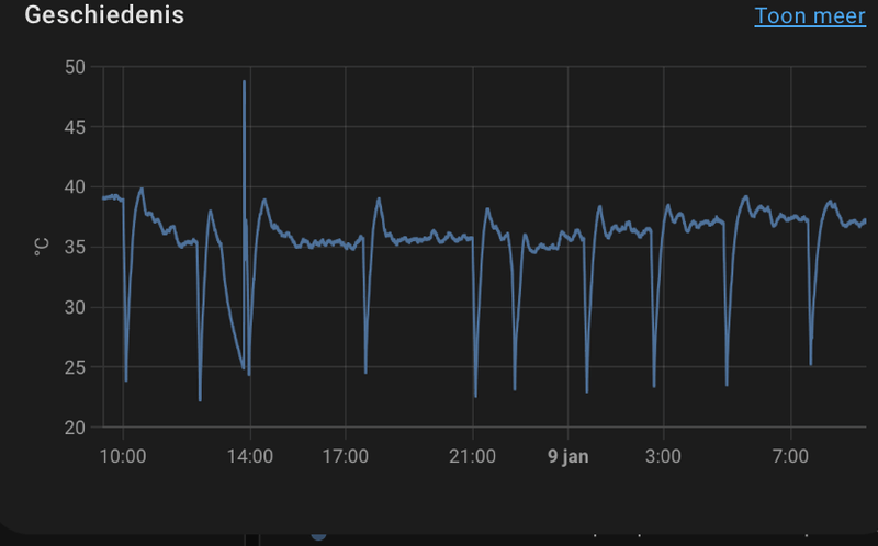

...Afbeeldingslocatie: https://tweakers.net/i/Wc6dKYrtrmJ-gsRee-isoUT26Yc=/800x/filters:strip_exif()/f/image/QMrxSFwJSPTDuuY9MZX1tjMP.png?f=fotoalbum_large

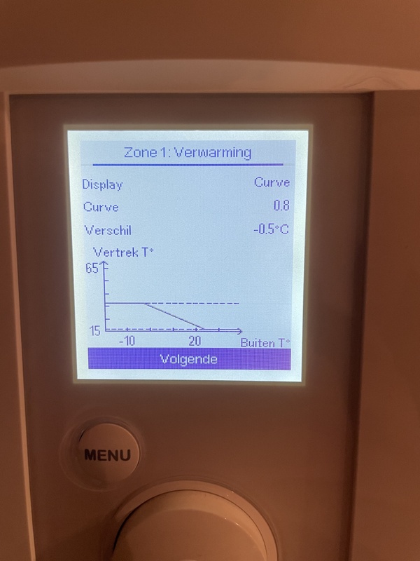

  • Jeep
Afgelopen 2 dagen 31 kWh per dag
Thermostaat op 20
Kamertemp. 20.5 op dit moment.
Geen nachtverlaging, invloed omgevingstemperatuur 50%.
Vetrek temp. -10 staat op 31 graden
Curve 0.4
Huidige situatie:
Afbeeldingslocatie: https://tweakers.net/i/unKRGpG-vGKO4m0rlQRtYLLTcV0=/x800/filters:strip_icc():strip_exif()/f/image/PuW7nhLipMpYG0xeRXIY4IxZ.jpg?f=fotoalbum_large
[ Voor 14% gewijzigd door Jeep op 08-01-2024 22:22 ]

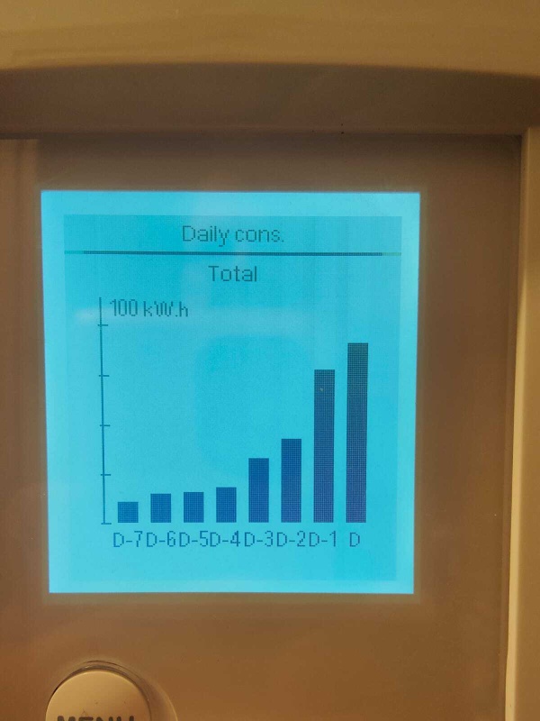

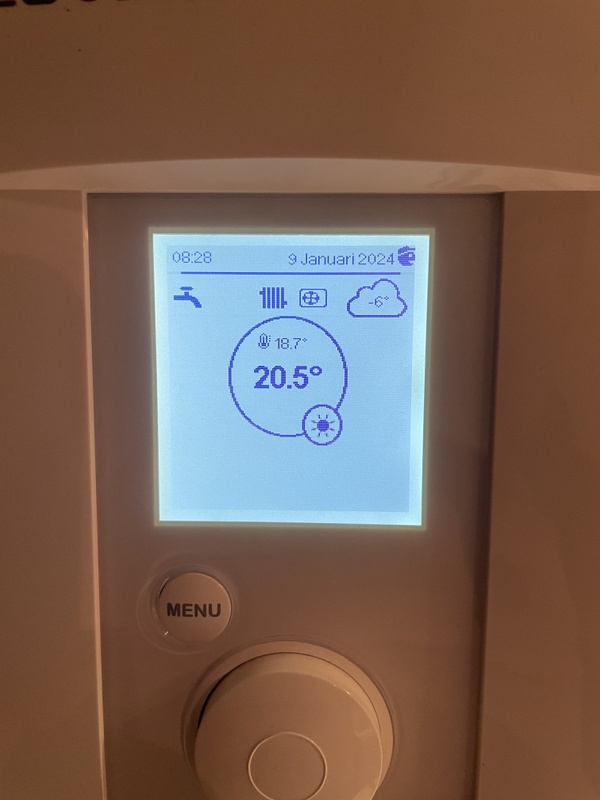

  • Knight0544
Pomp gisteren 45kw gedraaid maar merk ook vanmorgen dat hij niet meer dan 18.7 in de woonkamer krijgt..
Curve nu omhoog gezet om te kijken wat hij nu gaat doen:
Afbeeldingslocatie: https://tweakers.net/i/G0LbNUG2FB_jIcyp3XzH8_2ba7w=/x800/filters:strip_icc():strip_exif()/f/image/zEW1LdqxjpYlXHoBvK6gFSNL.jpg?f=fotoalbum_large
Afbeeldingslocatie: https://tweakers.net/i/KQ61XFSfvwNBghlVSm38HhtYXRE=/x800/filters:strip_icc():strip_exif()/f/image/OgSmFrvqtQ9mXjgTfiVyKZfH.jpg?f=fotoalbum_large
Afbeeldingslocatie: https://tweakers.net/i/puLjTRVL-aSxISvmjmgv7DFynao=/x800/filters:strip_icc():strip_exif()/f/image/Pis9xi8v9TAYuZGKuy2AvJU7.jpg?f=fotoalbum_large
  • Alphaxe
Knight0544 schreef op dinsdag 9 januari 2024 @ 08:41:
Hoeveel nachtverlaging pas je toe?
Worden er veel defrost gedaan.
Zoals je de Curve nu hebt staat die van mij ongeveer ook met LTV radiatoren.
Mijn nachtverlaging is 1 graad van 20 naar 19, echter wordt dit nu op basis van inschatting WP overruled naar gister 19,8 graden.
Attenuation stopt bij -3 (attenuation 40%) en dat zie ik terug in de statistieken waardoor kamer op temperatuur blijft. Ook weinig defrosts gehad, luchtvochtigheid is redelijk laag en dat is positief.
Dit was een eerste goede test nadat ik afgelopen zomer een climeleon geluidsreducerende kast geplaatst hebt. Voornamelijk voor de koudere en vochtigere dagen als de WP hard werkt. Tot op heden niet ontevreden over resultaat en geluidsproductie.
Elk huis is natuurlijk anders qua bouwjaar, isolatie, verwarm installatie en oppervlak wat invloed heeft op resultaten.
Wat bij mij nu opvalt is dat de temp nu in de kamer iets doorschiet naar 20,4 graden. Maar dat is wel lekker met dit weer :)

  • Jeep
Je zou Invloed omgevingstemperatuur ook op 40% kunnen zetten, bij mij liep de temperatuur hierdoor ook op.
  • Knight0544
Bedankt voor de tip, dit heb ik zojuist toegepast.
Hij is op basis van curve aanpassing vanmorgen nu naar 19.1 gestegen.
Jeep schreef op dinsdag 9 januari 2024 @ 09:57:

  • Knight0544
Zie net dat de max ingangswaarde op 38 stond, dan gaat hij 41 nooit toe laten… aangepast nu kijken wat er gebeurt.

hieronder de foto's van mijn huidige instellingen ( generator staat op 72% omdat hij uit de nachtstand komt)
Echter heb ik wel wat vragen.
1) Is het mogelijk om een binnen thermostaat te koppelen aan de WP? (Navilink A59 ruimte thermostaat)
zo ja, moet ik meerdere spullen kopen naast een thermostaat?
2) Wij hebben in de nacht pendel gedrag (zie foto van 4 januari) hoe kan ik dit verminderen?
3) Ik heb annutation aanstaan in de nacht voor de buren ( max 20%) tot -4
4) Heeft iemand ervaring met een "suskast" van Reducd?
Afbeeldingslocatie: https://tweakers.net/i/yhvVB69ytybXceDgtZDLcMVWHF0=/800x/filters:strip_icc():strip_exif()/f/image/7moMwjFFBdEfPGDnojYYySE8.jpg?f=fotoalbum_large
Afbeeldingslocatie: https://tweakers.net/i/GY5uMqMtypeigdUCcSg2A73bbec=/800x/filters:strip_icc():strip_exif()/f/image/5UHE4EQ0gklVghAWnV9G9OvT.jpg?f=fotoalbum_large
[ Voor 1% gewijzigd door Capper op 10-01-2024 09:39 . Reden: tekstuele aanpassing ]

Onze warmtepomp staat sinds dinsdag in storing, Foutmelding 370: Thermodynamische bron met specificatie A3: Compressor temperatuur. Al meerdere keren de stroom eraf gehad, half uurtje gewacht, er weer op gezet, maar binnen een uur staat hij weer in storing.
Nood modus geactiveerd met elektrische bijverwarming van 3kW, maar de T ingang komt niet boven de 20 graden uit... Zie in mijn stroomverbruik wel dat de warmtepomp continu 3kW stroom trekt, gisteren een verbruik van ruim 50 kW, maar kennelijk krijgt hij het water er niet voldoende mee opgewarmd.
Probleem is gemeld bij de aannemer, maar de monteur kan pas volgende week dinsdag langskomen. Kennelijk werken ze niet met 'spoed'.
Iemand toevallig bekend met de foutmelding of tips over wat ik kan proberen? Het is binnen inmiddels afgekoeld naar 16 graden, wat toch wel erg fris is...
Afbeeldingslocatie: https://tweakers.net/i/wikvYSxG1hhO1Ij0J7SlpLQXE3Y=/x800/filters:strip_icc():strip_exif()/f/image/6p60g6xEvzcvLpuNKIVivYMr.jpg?f=fotoalbum_large
Afbeeldingslocatie: https://tweakers.net/i/5_yqrpEigUGmOFCe82CrPsPkXPU=/x800/filters:strip_icc():strip_exif()/f/image/CjKKQTq0EusTcYGOG7O58yCP.jpg?f=fotoalbum_large
Afbeeldingslocatie: https://tweakers.net/i/G_q9tR2xiUKTjfeB2bhguDO6Y1Q=/x800/filters:strip_icc():strip_exif()/f/image/CxAQ9jMQUxDfe854RfUikWiN.jpg?f=fotoalbum_large

Ik heb de installatiehandleiding er bijgepakt:
370 Thermodynam. generator Zie detail in”Storingen van de buitenunit”
Zegt nog geen klap natuurlijk, behalve dat de buitenunit stoort. Er zitten blijkbaar error leds op de "interface-kaart" die op basis van het aantal keer knipperen ook weer een foutcode aangeven. Die zit zo te zien in de buitenunit, maar om daarbij te komen moet je de voorkant van de buitenunit verwijderen en dat lijkt me niet iets wat je zelf moet gaan doen.
Is een andere installateur zoeken een optie, want een week in de kou is ook geen doen natuurlijk. In Midden Nederland weet ik wellicht wel iemand voor je.

SpuitElfje schreef op woensdag 10 januari 2024 @ 15:09:
Ik heb deze foutmelding gehad. Bleek bij mij dat een koppeling lekte waardoor het koel/warmtemiddel onder een bepaalde waarde was geschoten en bijgevuld moest worden.
Audione0 in "Alfea Extensa Duo A.I. R32 10Kw"

Capper schreef op woensdag 10 januari 2024 @ 09:37:
Ik weet niet of dit nou echt pendelgedrag is. Het lijkt erop alsof het precies overeenkomst met de attenuation periode, right? (staat geloof ik standaard ingesteld op 22-7)
Kan het zijn dat je door deze attenuation periode meer / überhaupt defrosting tegenkomt en dat de cycli die je ziet defrosting is?
Hoe staat je minimale stoptijd ingesteld?
a

alef schreef op woensdag 10 januari 2024 @ 22:01:
Even ter aanvulling, zie hier mijn verloop van vandaag. Vlgs mij worden de cycli onderbroken door defrosts, dat zou iig de daling in flow temp verklaren.

Audione0 schreef op woensdag 10 januari 2024 @ 17:41:
Bedankt voor je reactie, dit was precies mijn vermoeden omdat we in de zomer al een lek van het koelmiddel hebben gehad. Dat lek hebben ze toen verholpen, maar nu ik zo terugdenk hebben ze niks bijgevuld geloof ik.
Hopen dat dit het is en dat het relatief simpel is op te lossen, ik laat het dinsdag weten.

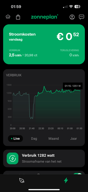

Ik wordt trouwens wel een beetje gek van de verbruiksgegevens van de WP. Die kloppen van geen kant.
Gister en vandaag bijna 90 en 100 vlgs de WP.
Afbeeldingslocatie: https://tweakers.net/i/QKFOB1AxwGXktmgc6Ae6Lvi660I=/x800/filters:strip_icc():strip_exif()/f/image/9hjfjp63yeKzC1UEfCMOz7Z0.jpg?f=fotoalbum_large
M'n meter geeft resp. 47 en 54. En daar zit het huis, de auto, et cetera ook nog bij in...
Daar heb je dus echt helemaal niks aan. Snel iets ander ertussen zetten. Weet niet of ik nog ruimte heb in de meterkast. Iemand een goede clamp suggestie die met Home assistant connect?
Alfea Extensa a.i. R32 8kW / Edel Air 270

alef schreef op woensdag 10 januari 2024 @ 22:23:
Toch best bijzonder zo’n grote afwijking. Ik zou dit aanmelden als garantie geval. Tenzij het een instelling is.
Omdat je ook ziet bij anderen (waaronder bij mij) dat de statistieken in de navilink module wel goed weergeven worden (mogelijk met kleine marge verschil).

Alphaxe schreef op donderdag 11 januari 2024 @ 12:54:
Dank,
Ja, daar zat ik ook al aan te denken. Ik ga het nog een paar dagen aanzien en dan de installateur maar eens aanspreken.

XethaX schreef op maandag 8 januari 2024 @ 09:46:
15% zelfs! ook met de -7 van afgelopen nachten. Dan draait de ventilator wel, maar het gebrom door m'n kussen is verdwenen. Het huis koelt dan af van 21,5 naar 20,7 (best netjes). Ook zet hij de elektrische bijverwarming aan voor de vloerverwarming en dat is prima. We hebben stroom te over wanneer je over een heel jaar kijkt. en die 20,7 in de ochtend.. dat is nog steeds niet koud he ;)
Tegen 12.00 uur de volgende dag is het al wel weer redelijk bijgetrokken en over een hele dag met die hele koude nachten en dagen ben ik soms zo'n 27 Kw/h maximaal kwijt, meestal minder, zo'n 22 kwh (totaal stroomverbruik alle apparatuur). De warmtepomp is een 8 KW versie.
De woning heeft 116m2 woonoppervlak met beneden en 1e verdieping vloerverwarming. Boven staat uit, beneden aan. De flow van de warmtepomp heb ik ingesteld op 70% voor een hogere Delta T (zo'n 3 a 4 graden).
Het gaat hier over een nieuwbouw woning uit 2021. Dat verklaart de minimale temperatuur daling icm 15% compressor tijdens attenuation en erg koude nachten. Attenuation wordt pas automatisch uitgeschakeld als het kouder is dan -7 graden. (de afgelopen nachten gaven in de weer app wel -7 aan, maar mijn warmtepomp buitensensor gaf aan dat het -5,nogwat was. Die sensor kan ik uitlezen in de Tahoma app van Somfy).
Ik laat het voorlopig maar zo.
oja, een tip: ik heb tijdens de nacht het SWW op 40 graden geprogrammeerd. Dat is van 22.00 - 06.30 uur. Anders springt de WP daar ook voor aan midden in de nacht. Standaard overdag staat SWW op 50 graden. De boiler is zo goed geïsoleerd dat het water van 50 graden 's nachts erg lang nodig heeft om überhaupt 40 graden te bereiken. Ik denk zelfs niet dat dat lukt in die nachturen. Mocht ik ooit in de nacht willen douchen, dan kan dat zelfs nog met 40 graden :D .
Anti-legionella staat wel aan, maar op 59 graden. 60 graden redt hij niet en krijg ik na 2 dagen een foutmelding dat hij de anti-legionella temperatuur niet kan bereiken. Naja als het wel 59 graden kan worden, dan maak ik me daar niet zo druk over.

HEEL GRAAG ADVIES
Had de omgevingstemperatuur op 100% staan, dus Hysterese van kamertemperatuur 19,8 en 20,2.
Nu omgevingstemperatuur op 80%, dus geen hysterese meer.
Eco stand is helemaal uitgezet.
Kamertemperatuur blijft in de nacht maar zakken en wil dit niet, wil op constante temperatuur houden omdat ik denk dat dan WP minder hard hoeft te werken om weer op temperatuur te krijgen naar 20 graden.
Aan aanvoertemperatuur ligt het niet volgens mij want ook met de vorst van de week krijgt hij de temperatuur uiteindelijk wel op 20 graden. Afbeeldingslocatie: https://tweakers.net/i/Bnpg0oBkOTjCbYCfaslXl4VIs5g=/x800/filters:strip_icc():strip_exif()/f/image/LqcCb5ouJagjxGgwusWO3WAa.jpg?f=fotoalbum_large
Afbeeldingslocatie: https://tweakers.net/i/RmHvkliGfbhnwKlKx9FZepFXeqM=/x800/filters:strip_icc():strip_exif()/f/image/rJULDxDltp02DuQvbO7UGUl2.jpg?f=fotoalbum_large
Afbeeldingslocatie: https://tweakers.net/i/eUrb7otuOEBApilvL7b8DfdAc9I=/x800/filters:strip_icc():strip_exif()/f/image/HwhYBk0aHI6cDAnrXbdSTIEY.jpg?f=fotoalbum_large
Kan het aan attenutation liggen?
Of toch aan iets anders? Heel graag advies
En wat betekent klokje op binnenthermostaat, heeft dat met attenuation te maken er verandert namelijk niks op klok
Afbeeldingslocatie: https://tweakers.net/i/IvqhRIB61t2YjDtQYH8YENMOWYg=/x800/filters:strip_icc():strip_exif()/f/image/RBzsuZh9gJFFpjbqZS3JszSq.jpg?f=fotoalbum_large

Attenuation staat bij jou toch nu uit? Je hebt compressor limitation op --- staan. M.i. betekent dat dat er geen attenuation wordt toegepast, anders staat er een %, toch?
hortens9273 schreef op zaterdag 13 januari 2024 @ 10:51:
Klokje betekent vlgs mij dat ie op een programma draait, het programma waar je eerder een screenshot van geeft, van 0 tot 24 uur. Als je temp verandert, verandert ie in een handje, handmatige instelling (derogation).
Ik zou toch zeggen dat je huis 's nachts meer energie verliest. Dat er voldoende door je afgiftesysteem afgegeven wordt om het verlies overdag te compenseren, maar als de temperaturen 's nachts zakken, er meer afgegeven moet worden en dat lukt niet.
Je zegt dat het niet aan aanvoertemp ligt. Weet je je aanvoertemp overdag, en 's nachts. Zijn die hetzelfde?
[ Voor 19% gewijzigd door alef op 13-01-2024 13:20 ]
HEEL GRAAG ADVIES
Aan aanvoertemperatuur ligt het niet volgens mij want ook met de vorst van de week krijgt hij de temperatuur uiteindelijk wel op 20 graden. [Afbeelding]
Wat is je aanvoertemperatuur?
Wat is je gemiddelde delta T
Waarop staat de pomp (%)
Heb je vloerverwarming en is deze goed ingeregeld?
  • alef
  • Registratie: November 2023
  • Laatst online: 29-01-2025
Even voor de duidelijkheid: de temperatuurcurves die je hier ziet, de dipjes daarin, dat zijn toch de defrosts? M.a.w. er wordt water uit het systeem gebruikt om de buitenunit te ontdooien?
dank
Afbeeldingslocatie: https://tweakers.net/i/wgOKfwC2TBgXL6zutTkJwJaZTWo=/800x/filters:strip_exif()/f/image/IZlJx0bsE7sZ0CWMizts2Au7.png?f=fotoalbum_large
  • Mahoek
alef schreef op zaterdag 13 januari 2024 @ 13:23:
dank
Lijkt m.i. op pendelen: delta T wordt steeds lager dus WP heeft minder vermogen nodig en komt onder de 16% en slaat dan dus af..
Edit: wat daan zegt kan wel eens kloppen, was me niet opgevallen dat ie onder retour kwam
[ Voor 6% gewijzigd door Mahoek op 13-01-2024 14:45 ]
  • daan256
  • Laatst online: 16-11 17:15
dank
Ik zie dezelfde patronen bij defrost. Zodra aanvoer ver onder retour daalt is er sprake van een defrost.

daan256 schreef op zaterdag 13 januari 2024 @ 14:40:
Dank. Weer een stapje duidelijker allemaal.
Wat ook een indicatie voor defrost is, is natuurlijk de buitentemperatuur (sensor v.d. buitenunit). Die neemt wat af gedurende de cycle, waarna ie even na de defrost weer wat toeneemt.
Compressor blijft dan overigens gewoon op 100% draaien. Blijkbaar is er toch nog iets de compressen :)
[ Voor 19% gewijzigd door alef op 13-01-2024 15:04 ]

Dank jullie wel voor mee denken,
Compressor staat op 100%
We hebben vloerverwarming,
Zal kijken naar de aanvoer temperaturen.
Aanvoertemperatuur bij min 20 graden staat op 38 graden
Dus begrijp attenuation staat uit.
Aanvoertemperatuur toch maar omhoog.
Heb niet veel verstand van waar moet ik naar kijken wat delta betreft?
[ Voor 9% gewijzigd door hortens9273 op 13-01-2024 15:15 ]

hortens9273 schreef op zaterdag 13 januari 2024 @ 15:13:
Bij -20 op 38, dat is op vrij enthousiast zou ik zeggen, die wat omhoog schroeven en kijken wat er gebeurt idd.
Maar ook kun je je aanvoertemperatuur en retourtemperatuur zien op je verdeler? Zo niet, in bediening kijken. Wat zijn die (paar keer per dag kijken)? Als die nu te weinig is (bijv. minder dan 4 graden) zou je kunnen overwegen circulatie wat te verminderen, zodat er meer warmte afgegeven kan worden aan de vvw zou ik zeggen.
Delta T = verschil tussen aanvoer en retour... die is het liefst <5 graden. Die kun je naar mijn weten niet in het display vinden dus moet je wellicht uitrekenen.
Ik heb zellf aanvoer op 38 a 40 graden gehad bij de laatste vrieskou en nog kreeg ik de kamer niet warmer dan 19.5 graden. Kritiek punt was bij mij de verdeler... op het moment dat je de pompsnelheid aanpast moet je ook kijken naar de afgifte in de vloerverwarming. Na inregelen was het een stuk beter... nog steeds niet helamaal goed, maar wel beter.
Voor inregelen zie onderstaand:
