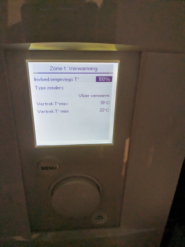

Heb zo maar gedaan, omgevingstemperatuur staat nu op 90%, ben elke keer maar wat aan het uitproberen
Wil op 90% binnenthermostaat verwarmen en 10% op buitensensor, zo is de instelling nu toch?

Ik denk dat je naar je verdeler moet gaan kijken van de vloerverwarming. Als je de retour meet van elke groep dan zou die ongeveer dezelfde temperatuur moeten zijn om zeker te zijn dat deze in balans is. Ik doe dat zelf met een infraroodpistool. Verschil bij mij is nu ongeveer 0.2 graden per groep.. dat betekent dat elke lus in de vloerverwarming even veel water krijgt.
  • daan256
  • Laatst online: 21-10 00:13
hortens9273 schreef op zaterdag 13 januari 2024 @ 16:02:
Krijg je het nu wel warm dan? met buiten 4 graden.
  • hortens9273
  • Registratie: Januari 2023
  • Laatst online: 20:21
OO, jee, ben vrouw bijna 70 jaar dus niet zoveel verstand van, moet daar dan maar iemand anders bij halen, helaas.
Denk dat ik eerst de aanvoertemperatuur wat hoger ga zetten
Net niet staat nu op kamer temperatuur 19,8 graden
Jullie mannen zijn veel technischer, mijn generatie vrouwen totaal niet.

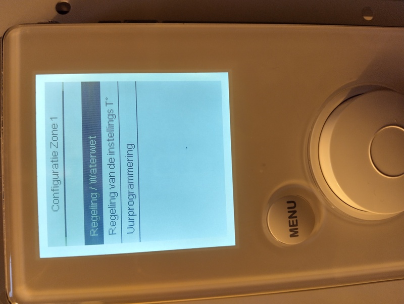

heb nu zo maar ingesteld, hoop dat het helpt.Afbeeldingslocatie: https://tweakers.net/i/nvTI1jHaGnoccQQUS6HNowML7Bs=/x800/filters:strip_icc():strip_exif()/f/image/FUtnToSbYdV407NxOWuyvA9f.jpg?f=fotoalbum_large
Afbeeldingslocatie: https://tweakers.net/i/FLByqdf_A63QNjMCVdndpXIPZ74=/x800/filters:strip_icc():strip_exif()/f/image/vTsEr2neA8z28aPvLuAI4vkY.jpg?f=fotoalbum_large
4 graden aanvoertemperatuur hoger.

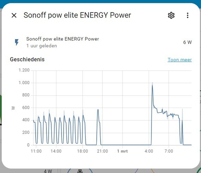

Ik zie dat als ik in mijn situatie (2 circuits waarvan 1 vv en 1 radiatoren, geen SWW) beide circuits uitzet, er nog steeds een verbruik is van zo'n 100+W.
  • Circulatiepompen staan uit zo lijkt het
  • Heb er een bsb-lan op aangesloten, die krijgt voeding uit eigen stopcontact
Wat kan dat zijn? Ik vind het nogal veel.
In de specs staat 10W voor de binnenunit en voor de 6kW staat 22w voor de buitenunit. Nu heb ik een 8kW, maar goed, dan zal het stand-by verbruik niet ineens 80+W zijn.

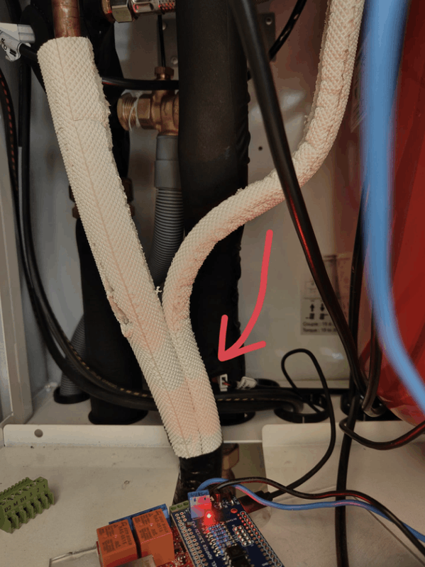

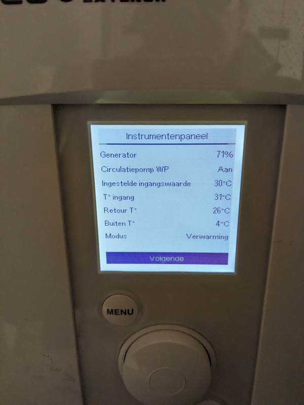

Nu zie ik bij jullie allemaal in het instrumentenpaneel de T Ingang waarde staan.
Waarom zie ik alleen maar --- ?
Iemand een idee?
Welke sensor is T Ingang?
Alvast bedankt.
Afbeeldingslocatie: https://tweakers.net/i/7-9BInbPnkiAnPuT4Z6jOhtFPcM=/x800/filters:strip_icc():strip_exif()/f/image/vJfyoiAwOOjfWWTkS0IVOdvz.jpg?f=fotoalbum_large
  • alef
  • Registratie: November 2023
  • Laatst online: 29-01-2025
Deze vlgs mij
Afbeeldingslocatie: https://tweakers.net/i/5MHRCxpMXUVl17RzP9evw2Ua-lM=/x800/filters:strip_exif()/f/image/Lz7A3fd6zitpCiEznQxi8oYu.png?f=fotoalbum_large
Alfea Extensa a.i. R32 8kW / Edel Air 270
  • rschoppema
  • Registratie: Juni 2020
  • Laatst online: 21:51
Bedankt.
Ik zal eens ff kijken wat er ontbreekt.
  • rschoppema
Volgens mij heb ik hem gevonden.
Nu nog ff zoeken waar die achter al dat isolatiemateriaal hoort te zitten.
_/-\o_
Afbeeldingslocatie: https://tweakers.net/i/JKYMvLumqfcMj7gYj7aZuknOsRE=/x800/filters:strip_icc():strip_exif()/f/image/NjdqTumGaEz9ZlM90Vj2ecXI.jpg?f=fotoalbum_large
  • rschoppema
De sensor hoort aan een stuk buis wat is vervangen omdat de WP in Hybride mode draait.
Er zit nu een buis met driewegklep en daar ontbreekt deze sensor. Dus dan hou je ook een stekker over en geen waarde voor T ingang. Geen idee, zal wel Franse logica zijn. 8)7

Klopt, airco en warmtepomp buitenunit heeft bij lage temperatuur een olieverwarmer (geleerd van de installateur ☺️)

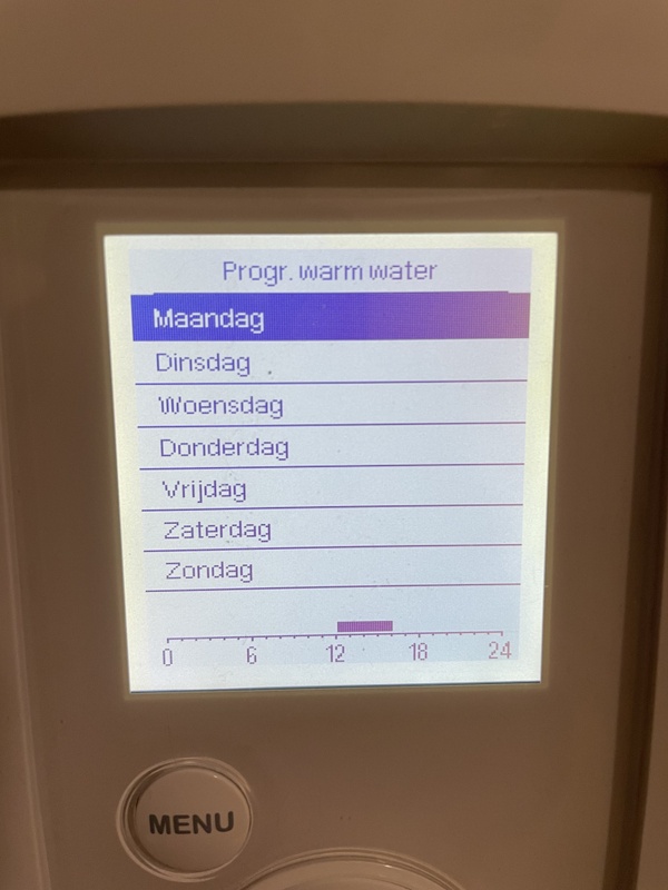

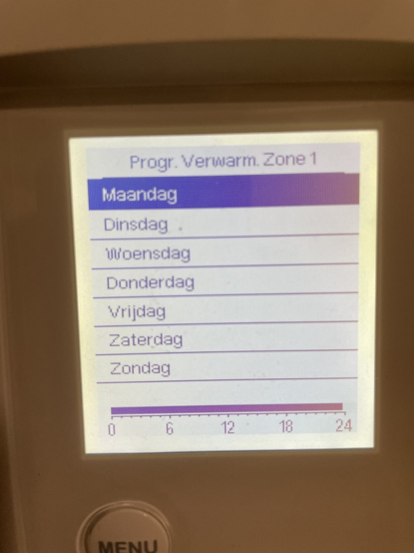

Zijn er nog meer mensen die dit klokje in de Navelink thermostaat hebben staan? Denk namelijk dat hij hierdoor nachtverlaging toepast, weet niet hoe ik daar kan komen om te kijken of ik dit kan veranderen.
  • hortens9273
Zijn er nog meer mensen die dit klokje in de Navelink thermostaat hebben staan? Denk namelijk dat hij hierdoor nachtverlaging toepast, weet niet hoe ik daar kan komen om te kijken of ik dit kan veranderen.Afbeeldingslocatie: https://tweakers.net/i/fL2l2JRmj0ADIKYy8qAPrhgQ6Y4=/x800/filters:strip_icc():strip_exif()/f/image/Ox5tcTYEWhHN7VAG39jhqb0r.jpg?f=fotoalbum_large
  • dwlindeboom
  • Laatst online: 12-10 21:22
hortens9273 schreef op maandag 22 januari 2024 @ 18:55:
Zijn er nog meer mensen die dit klokje in de Navelink thermostaat hebben staan? Denk namelijk dat hij hierdoor nachtverlaging toepast, weet niet hoe ik daar kan komen om te kijken of ik dit kan veranderen.[Afbeelding]
Via bediening op de binnenunit kun je dit aanpassen.
Temperatuur regeling is voor comfort en eco
Programmering is voor de tijden waarop eco moet ingaan.
  • hortens9273
ok, dus dit klokje werkt via de wp zelf en niet via thermostaat. op binnenunit eco-stand uitgeschakeld, dus klokje heeft hier geen werking?
  • dwlindeboom
hortens9273 schreef op maandag 22 januari 2024 @ 19:12:
Volgens de handleiding is dat zonnetje de comfort stand, als er verder nooit iets veranderd, staat hij dus 24/7 op deze stand.

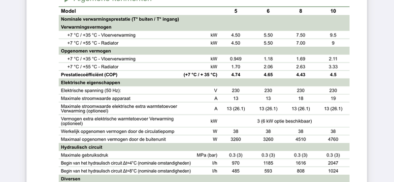

Even een kleine vraag, is iedereen op de hoogte van het feit dat de Fujitsu Atlantics niet het vermogen hebben van de naam?
De Ai 10 is 8kW
De Ai 8 is 6kW
Ik zelf heb de Ai 8 en met 6kW was het even spelen om 80m2 vloer en 300lSWW goed ingesteld te krijgen. Maar dat is nu prima te doen.

Het vermogen hangt van de referentie temperatuur af:
Dit moet je lezen als zijnde : : buitentemperatuur/aanvoer temperatuur
Afbeeldingslocatie: https://tweakers.net/i/pxhyOwwG-8-ca1YdTRGzkYJPhF4=/800x/filters:strip_exif()/f/image/jUkyq80medR0JNvmXlfVhu2U.png?f=fotoalbum_large
Ik vraag me wel af hoe je erbij komt dat de AI 10 8 KW zou zijn.

Zo begrepen van de installateur en uit deze tabel bij thermisch vermogen. Maar snap nu wel dat het niet altijd even duidelijk is met de benamingen…

pff met deze buiten temperatuur pendelt mijn warmte pomp 2x per uur. Iemand een idee omdat omlaag te krijgen?
Ik heb geen buffer mijn vloer van 45m2 staat altijd vol open.
[ Voor 22% gewijzigd door maartentmm op 06-02-2024 17:34 ]

Flauw antwoord: binnentemperatuur opstoken naar 30°C? ;) Je warmtepomp heeft een bepaalde minimale capaciteit, als je minder warmte verbruikt dan zal de warmtepomp een start/stop gedrag vertonen. Je kan met instellingen of hardwarematige trucs zorgen voor langere runs en langere stops, maar dat betekent natuurlijk wel wat meer variatie in de binnentemperatuur.

haha 30graden ja ik mijn aanvoer temp nog lager zetten. Maar door het minimale vermogen blijft hij kort draaien.
het zijn 2 runs per uur van 1 kwartier. Buffer plaatsen in de schuur heeft ook weer onnodig warmteverlies.

Of de verwarming functie tijdelijk uitzetten misschien een idee :) Of de thermostaat naar 15 graden zodat de pomp niet aanslaat? (mits je huis een beetje goed geïsoleerd is)

Kun je wat zeggen of laten zien wat je instellingen zijn? Met name de minimale vertrek temperatuur.( Dat is de aanvoertemperatuur)

rene16 schreef op vrijdag 9 februari 2024 @ 09:50:
die staat op 23 graden dacht ik
Wat wil je precies zien dan maak ik wat foto's

We hebben hier gemerkt dat de min aanvoer temp bepalend kan zijn voor wel of niet "pendelen" bij mij is dat 26 of 27 graden. Bij anderen rond de 30. Ik heb een 6kw met vooral vloerverwarming in woonkamer.
Je kunt de instelling vinden /veranderen in onder kopje "waterwet" zie fotosAfbeeldingslocatie: https://tweakers.net/i/rQRlH-mG2XXDV_wmsgdNIMRd_Nc=/800x/filters:strip_icc():strip_exif()/f/image/oNJYAwFLPPtzTjN9Mf6Bp5Ky.jpg?f=fotoalbum_large

Draai AUB de foto's
Klinkt aannemelijk ik ga het direct testen. die van mij staat namelijk op 22 graden minimaal.
Edit dit werkt aanzienlijk tegen het pendelen het stroomverbruik is wel hoger maar het verlengt wel de levensduur van de warmtepomp.
Ik kan het nog niet volledig bevestigen de nachtverlaging van van 18,5 naar 19,5 doet hij wel in 1 run maar overdag pendelt hij nog steeds.

Goedeavond,
Ik heb en vraag over SWW optie en dan in het bijzonder de tijd waarin het SWW opgewarmd dient te worden?
In de setting heb ik aangegeven dat het SWW vanaf 12:30 opgewarmd dient te worden gezien we PV hebben. Echter wordt het water juist op de meest dure periode opgewarmd (nu bijvoorbeeld), en de WP lijkt dus geen rekening te houden met de tijdinstelling.
En weet iemand wat deze setting betekent?
Afbeeldingslocatie: https://tweakers.net/i/6RHZHWl9PxCHzGtFDhu0lSq0ACQ=/x800/filters:strip_icc():strip_exif()/f/image/szVj4xvQ5kIjx5gll0NSA3Op.jpg?f=fotoalbum_large
Nu staat de setting nog op SWW+daluren (wellicht dat daarom de WP er een eigen draai aan geeft)

De installateur heeft wel iets gedaan, maar vanwege einde vd dag was het in mijn ogen niet heel secuur. Dus dit forum is erg handig, veel te leren. Ik heb de bijverwarming gezet om bij te schakelen bij -10, en ook de SWW naar 1 keer per dag 4 uur naar comfort (50 graden) ipv 2x per dag.
Daarnaast de ecostand eigenlijk in zijn geheel uitgeschakeld, verwacht dat hij iets zuiniger is als hij de gehele nacht de woning op 20,5 houd ipv weer opwarmen als het onder de 20,0 komt.
Ik zal wat fotos neerzetten van mijn huidige instellingen. Bij sommige dingen twijfel ik nog over het nut van de instelling, zoals ‘vertrek T mini’ en ‘minimale stopduur’.
Ik weet niet of ik hier nu hele gekke dingen in heb staan? Of weet iemand een advies wat beter zou kunnen wellicht?
Alvast dank alweer!

Alles is afhankelijk van je flow en de delta t van je afgifte systeem bij vloerverwarming is de delta t 4 graden en moet je een flow hebben van 960l per uur bij een alfea extansa 5 kw bij een grotere moet dit zelfs nog meer zijn
  • hutsefrutsel
  • Registratie: April 2024
  • Laatst online: 19:26
Je hebt een probleem met je flow: op de foto is te zien dat je ingestelde ingangswaarde 27 graden is en de werkelijke ingangs temperatuur 28 graden is waardoor je warmtepomp uitschakeld, terwijl je retour maar 26 graden is. Conclusie is dat je warmtepomp de temperatuur niet kwijt kan. Oplossing is meer flow creëren.
  • hutsefrutsel
Minimale stopduur op 20 minuten zetten, dan kan hij niet gaan pendelen omdat hij altijd na een run 20 minuten stil staat
  • hutsefrutsel
Invloed omgeving temperatuur ( dit is je kamerthermostaat) op 10 procent zetten. Daarna de temperatuur met de waterwet inregelen, maar natuurlijk eerst je flow inregelen. Bij een 10 kw is de flow bij een delta t 8 1000 liter ( radiatoren) bij een delta t van 4 ( vloerverwarming) moet dit 2047 liter zijn per uur. Als je dit niet hebt ga je het nooit goed afgesteld krijgen. Hier staat de waterwet op 24/19 en temperatuur max 28 en min 20 graden huis van 2023
  • hutsefrutsel
Het is wel even van belang om het systeem water zijdig in te regelen maar dat kan alleen als de buitentemperatuur rond de 5 graden is. Hiermee bedoel ik dat je bijvoorbeeld met een temperatuur laser de retour van alle systemen op de zelfde temperatuur laat terug komen. Als er bijvoorbeeld een badkamer radiator ( voor handdoeken) in je systeem zit geeft deze in 99 procent een te warme retour terug waardoor je warmtepomp uitschakelt. Deze moet jedan ook beslist inregelen door de radiator te knijpen in zijn retour waardoor deze minder flow krijgt en af zal koelen. Installateurs zouden dit moeten doen, maar dit is zeer tijd rovend en gebeurt vrijwel nooit.
  • hutsefrutsel
Je systeem loopt ideaal als hij bij 5 graden buitentemperatuur 1.5 uur minimaal loopt, bij oudere huizen mag dat wel 4 uur zijn.
Sinds gisteren een open verdeler geïnstalleerd gekregen, zonder pomp. Hopelijk verbeterd dat de flow al enigszins.
Welke ingangstemperatuur bedoelen ze met die parameter waar hier 27/28 graden staat? De ingestelde aanvoertemperatuur heb ik op 45 staan, dus snap niet goed waar die 27/28 vandaan komt?

Ik ben even benieuwd naar jullie hetzelfde ervaren als wij:
Op het moment dat bij ons de warmtepomp bezig is met SWW opwarmen of het met het legionella programma warmt de retourleiding van de verwarming ook behoorlijk op, dusdanig dat op de thermometer van de retourverdeler van de vloerverwarming te lezen valt dat de watertemperatuur zo rond de 40 graden is. De aanvoer temperatuur is dan maar 20 graden.
De retourleiding van het sww vat en van de vloerverwarming zijn met een simpel T stuk gekoppeld en lopen dan naar de warmtepomp. De aanvoerleiding richting de verwarming is na de driewegklep gewoon koud, het gaat echt via de retourleiding.
Herkennen jullie dit?

Wij hebben de sww tapwater op 50 graden ingesteld met een timer dat hij tussen 13.00h en 16.00h tapwater mag maken de eco temperatuur op 40 graden hiermee hebben wij voor 3 personen voldoende tapwater. Aangezien wij de duo 5kw hebben zit er een doorstroom spiraal in de 190 liter boiler en hoeven wij geen legionella run te doen omdat er gewoonweg geen stilstaand water is.

Werking warmtepomp: de invloed omgeving temperatuur op 10 procent. Altijd, zonder uitzondering. Het referentiepunt is de ruimte waar je kamerthermostaat hangt, stel deze ruimte staat ingesteld op 20 graden, of hij dit in eerste instantie haalt of niet maakt niet uit. Je hebt bijvoorbeeld 4 kamers waarvan er 3 kouder zijn of warmer zijn dan je referentie kamer, ga dan de flow inregelen zodat alle kamers de zelfde temperatuur krijgen of de wens temperatuur en let erop dat de retour niet warmer wordt dan van je referentie kamer, anders moet je de flow veranderen van je referentie kamer. Als dit gelukt is ga je met de waterwet de temperatuur verhogen of verlagen tot je de juiste temperatuur hebt. Als het te koud is in het voorjaar dan het voetpunt verhogen naar bijvoorbeeld 21 graden is het altijd te koud dan het voetpunt en de temperatuur bij -10 verhogen. Als het alleen te koud is bij lage buiten temperatuur dan alleen de temperatuur verhogen bij -10 graden. Hoop dat het zo een beetje duidelijk is hoe een warmtepomp werkt.

Hier kun je zien welke flow bij je warmtepomp hoort, de 10 kw heeft 2047bij vloerverwarming of bij radiatoren 1024 liter per uur nodig.
Neem de tijd voor het inregelen, het kan wel tot 3 dagen duren voordat een aanpassing resultaat geeft.

Waarom de omgeving temperatuur op 10 procent: als je deze op 100 procent zet dan wordt het een kamerthermostaat zoals bij een cv waardoor je warmtepomp niet vooruit kan denken en je temperatuur enorm gaat schommelen. Zet je hem op 10 procent wordt het een hulpmiddel om de aanvoer temperatuur te berekenen samen met je buiten voeler en geen enkele thermostaat functie meer waardoor je altijd de juiste aanvoer temperatuur krijgt en geen schommelingen in je temperatuur waardoor hij heel zuinig wordt. Maar doe met mijn informatie wat je wil. Zie weinig reacties!

Waarom de omgeving temperatuur op 10 procent: als je deze op 100 procent zet dan wordt het een kamerthermostaat zoals bij een cv waardoor je warmtepomp niet vooruit kan denken en je aanvoertemperatuur enorm gaat schommelen. Zet je hem op 10 procent wordt het een hulpmiddel om de aanvoer temperatuur te berekenen samen met je buiten voeler en geen enkele thermostaat functie meer waardoor je altijd de juiste aanvoer temperatuur krijgt en geen schommelingen in je temperatuur waardoor hij heel zuinig wordt. Maar doe met mijn informatie wat je wil. Zie weinig reacties!
Krijg je het zo niet werkend dan moet je met de flow aan het werk!
