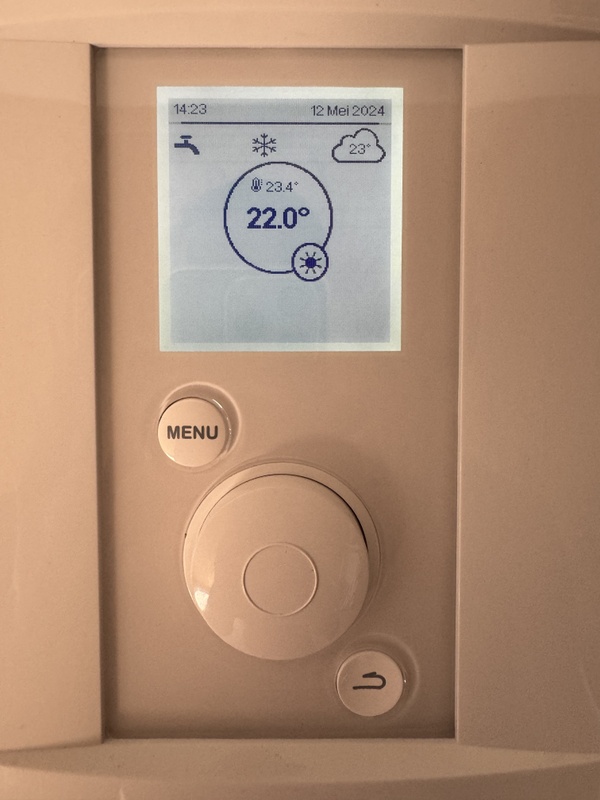

Inmiddels beginnen de temperaturen buiten weer op te lopen en is mijn warmtepomp van warmen naar koelen gezet. Ik ben daar alvast wat mee aan het testen omdat ik met koelen vorig jaar de nodige problemen had. Nu valt mij het volgende op.
Ik heb voor mijn test ingesteld dat de temperatuur in huis 22 graden zou moeten zijn, en dat de pomp 100% naar de binnentemperatuur moet kijken en niet naar de voeler buiten. Toch merk ik nu dat de pomp pas aan gaat om te koelen, als het buiten minstens 24 graden is. Dit kan ik ook verifiëren door de buitentemperatuur te simuleren in de installateurs instellingen. Op 23 graden blijft hij uit, bij 24 graden springt hij aan.
Iemand enig idee hoe je kunt instellen dat de pomp echt alleen naar de binnentemperatuur kijkt bij het koelen?

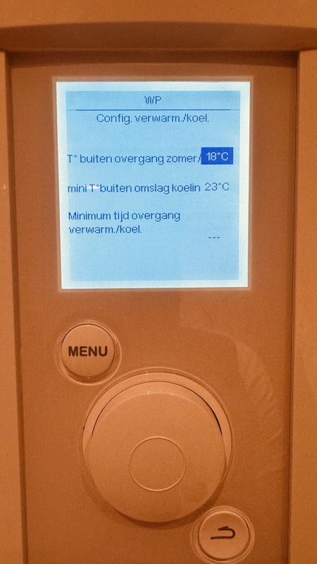

SpuitElfje schreef op zaterdag 11 mei 2024 @ 20:16:

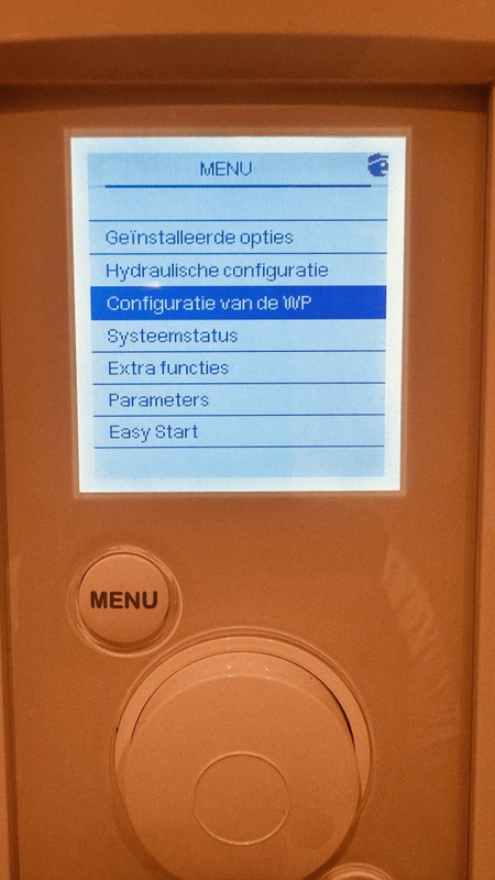

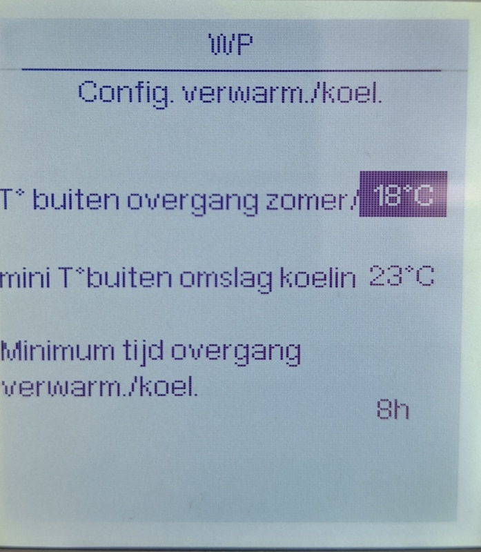

Ik heb voor elkaar gekregen door deze instellingen:
Afbeeldingslocatie: https://tweakers.net/i/8soQ6GPm_I1WNDwdFWzF2pUAu3w=/x800/filters:strip_icc():strip_exif()/f/image/A9WX2bNh91UbxvIi6ZPbE21p.jpg?f=fotoalbum_large
Afbeeldingslocatie: https://tweakers.net/i/XAbYJXoSHxel96uXr0H7JBeLNCM=/x800/filters:strip_icc():strip_exif()/f/image/devp6P4BSrsGmh41czsUbN97.jpg?f=fotoalbum_large
Afbeeldingslocatie: https://tweakers.net/i/sVBylRpiB8fluKAmPjpGEiNgSb4=/x800/filters:strip_icc():strip_exif()/f/image/8kFxZLPu2Pi2HYzJx6mXvAo8.jpg?f=fotoalbum_large
Afbeeldingslocatie: https://tweakers.net/i/-izWIUjUW-IxufSwnYoNGJSnSm4=/x800/filters:strip_icc():strip_exif()/f/image/ZUjbWLHOtcblP7mj86EFPZQS.jpg?f=fotoalbum_large
Afbeeldingslocatie: https://tweakers.net/i/Q6vmF2Nmp14faLWQ3NMzEhwpw8Y=/x800/filters:strip_icc():strip_exif()/f/image/5R9gzYAPUH8SM6yq2c2ycKX8.jpg?f=fotoalbum_large
Afbeeldingslocatie: https://tweakers.net/i/wk-4ePb_qmS6r1ZduADa3YECPD4=/x800/filters:strip_icc():strip_exif()/f/image/BEMvP6OZU1O8bQTcKaexTRlW.jpg?f=fotoalbum_large
Afbeeldingslocatie: https://tweakers.net/i/PeQI52oFp3Y4D4TK637kdGJtMIM=/x800/filters:strip_icc():strip_exif()/f/image/TKRRGBwYFf0UAsIg0pNJ3EYZ.jpg?f=fotoalbum_large
Wat ik als extra na de instellingen te wijzigen. Op de binnenunit eenmalig een handmatige trigger te geven kwa temperatuur door aan de draaiknop te draaien en deze even naar handmatig 18 graden te zetten, en te bevestigen. Daarna even gewacht en toen schoot het verwarming icoontje van verwarmen naar koelen(sneeuwvlokje). En de handmatige temp weer uit gezet.
Vraag me alleen af het laatste mij geholpen heeft. Ik denk dat een WP sowieso even tijd nodig heeft om de nieuwe configuratie te initialiseren en daarna wat mee gaat doen.
Wellicht heeft de instelling minimale overgang tijd op 0 te zetten de boel getriggerd😁 (foto 2)

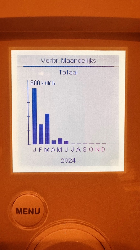

Wat was jullie verbruik in mei? Ik zal vanavond mijn verbruik van mei delen
[ Voor 8% gewijzigd door mtibo op 19-06-2024 11:03 ]
  • Audione0
  • Laatst online: 10:58
Audione0
Strijdt der titanen
mtibo schreef op woensdag 19 juni 2024 @ 11:02:

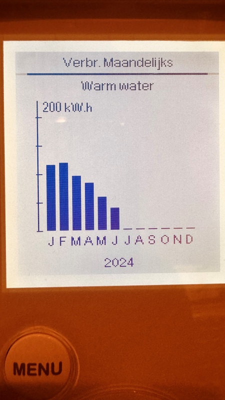

Afbeeldingslocatie: https://tweakers.net/i/F-jpZWsB1rjGYFLSldyAGmjpp9E=/x800/filters:strip_icc():strip_exif()/f/image/mwX4HqGEwfGZxsRB6zGp0lKx.jpg?f=fotoalbum_large
Afbeeldingslocatie: https://tweakers.net/i/OF5uydPTQ7-7ObOBSvnxlDO_9oI=/x800/filters:strip_icc():strip_exif()/f/image/W8OwXJnXsc8Namffd6fwcFH6.jpg?f=fotoalbum_large
Afbeeldingslocatie: https://tweakers.net/i/hrCAdyuSPrYrpT31hEFzACVr6yQ=/x800/filters:strip_icc():strip_exif()/f/image/Ze4iC5zzyIx6PUw1MUqP2HfZ.jpg?f=fotoalbum_large
Ryzen 9 7950x3d / Asus Strixx x670E-E / Noctua NH-DH15 / 64GB Corsair Dominator 6000 / Crucial M500 – Samsung 990pro / MSI RTX 4070TI Super Gaming X Slim / Corsair RM1000x / Alles in een Fractal Define 7 Black gepropt
  • mtibo
  • Registratie: Augustus 2019
  • Laatst online: 28-01-2025
Blijft lastig te zien zo wat je daadwerkelijk verbruikt :)
In mei zat ik voor warm water, maar ook voor verwarming beiden rond de 30-35 kwh.
Afbeeldingslocatie: https://tweakers.net/i/6PoY26qhRf64x5YtRd2NsoLfweE=/x800/filters:strip_icc():strip_exif()/f/image/QemyEcPYmfl0iIFVz94PAno7.jpg?f=fotoalbum_large
Afbeeldingslocatie: https://tweakers.net/i/y40KFTA1deLTh4LHRmd0fHKZuto=/x800/filters:strip_icc():strip_exif()/f/image/kDiX0Lq4VDQ6eqwufnPVLcM5.jpg?f=fotoalbum_large
Ben reuze benieuwd hoe het straks in de winter zal gaan verlopen.
[ Voor 64% gewijzigd door mtibo op 20-06-2024 16:54 ]

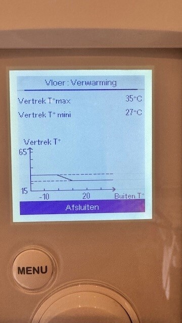

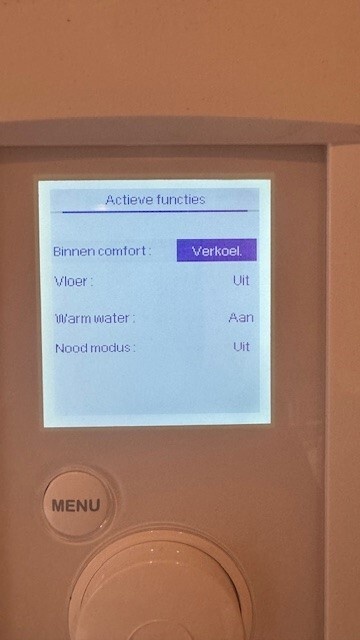

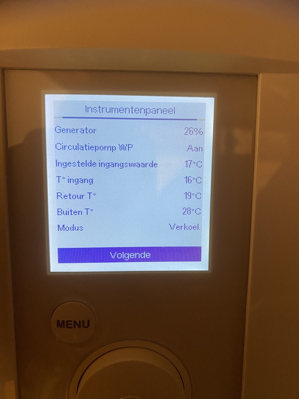

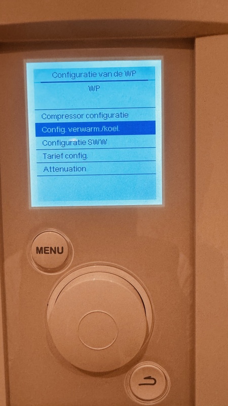

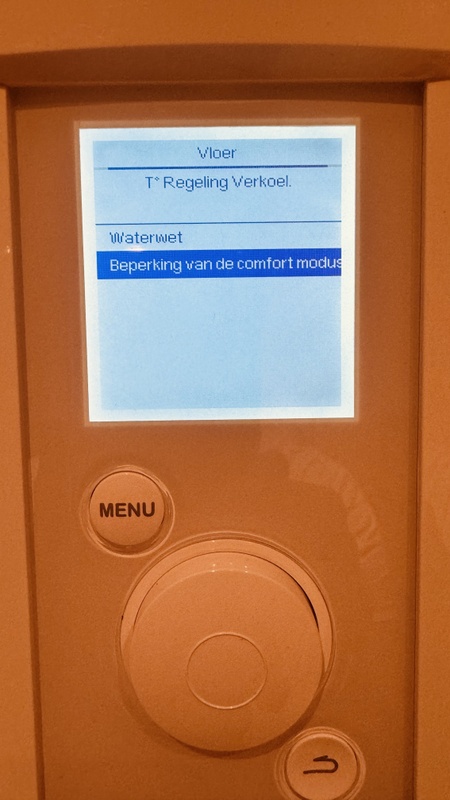

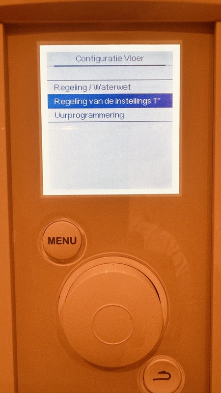

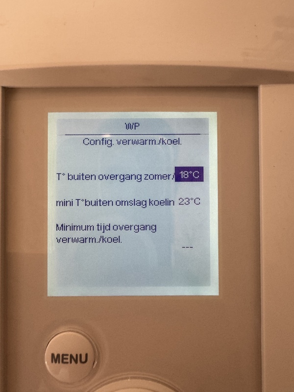

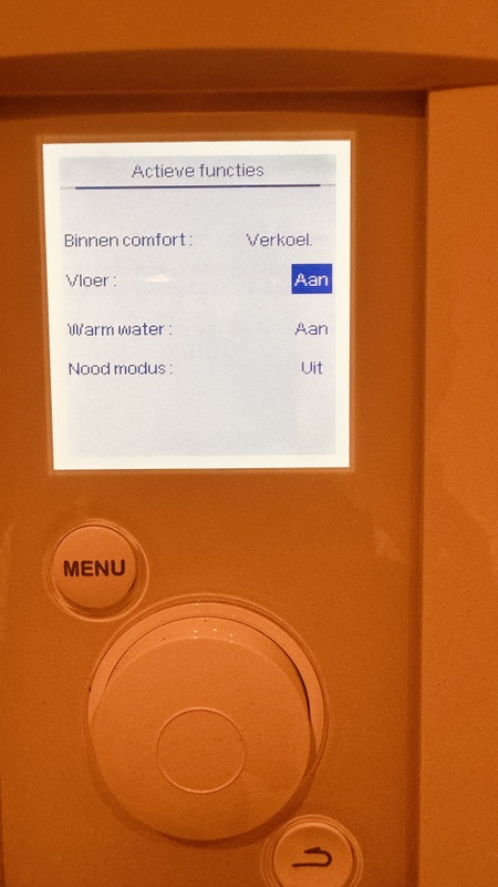

Toch nog puf gevonden om mijn instellingen te delen :)
Op volgorde:
(tip) Als de koeloptie uit staat en je zet deze via onderstaand scherm aan, dien je op aflsuiten te drukken, dan start het systeem opnieuw op om de koeloptie daadwerkelijk aan te zetten en vast te houden
Afbeeldingslocatie: https://tweakers.net/i/bfU3w4GOtq-cgZVKWreQ6rnXeYQ=/x800/filters:strip_icc():strip_exif()/f/image/o5S2dVe5NR4oB8bpPVMzicd4.jpg?f=fotoalbum_large
Afbeeldingslocatie: https://tweakers.net/i/p9cNIvAurV0Nkuj1Clw3YBIO9E0=/x800/filters:strip_icc():strip_exif()/f/image/iqPVTcJctrPOd4xGDyuRO1Ul.jpg?f=fotoalbum_large
Afbeeldingslocatie: https://tweakers.net/i/TZzNv2JT269M86wFWbPX7XM2Doo=/x800/filters:strip_icc():strip_exif()/f/image/OlnRckCLcqbJsHDbW5Fk1a3a.jpg?f=fotoalbum_large
Afbeeldingslocatie: https://tweakers.net/i/bkUsy9nOQSpEQ3QyMZ96bA1dvHE=/x800/filters:strip_icc():strip_exif()/f/image/oTmZDyr0aujhfnSdOlSTkn0b.jpg?f=fotoalbum_large
Afbeeldingslocatie: https://tweakers.net/i/1LYrNtRF3qNtrOM5q3bQ68tov5s=/x800/filters:strip_icc():strip_exif()/f/image/IpgW5grJtFZQbIglpKTVYi8d.jpg?f=fotoalbum_large
Afbeeldingslocatie: https://tweakers.net/i/R7hioxUbYw3Dc2vQ1S8uOI-Q_is=/x800/filters:strip_icc():strip_exif()/f/image/uNEyA2ieQ6D7KHqAsxfDOUM3.jpg?f=fotoalbum_large
Afbeeldingslocatie: https://tweakers.net/i/v2qTlzv24t8iHh8FXF_s09K_6s4=/x800/filters:strip_icc():strip_exif()/f/image/7MLwo6pAunIIKkk9Z1BO7m4M.jpg?f=fotoalbum_large
Afbeeldingslocatie: https://tweakers.net/i/rzAFhEBsMz-x5SCv5mBCkfXfQhk=/x800/filters:strip_icc():strip_exif()/f/image/5KWOwiwb3srC5uPfBcmZPNxi.jpg?f=fotoalbum_large
Afbeeldingslocatie: https://tweakers.net/i/rVanOZkbIUcpmT_BVraWXnVAyko=/x800/filters:strip_icc():strip_exif()/f/image/FLjVmVTFx7u68lQeEOw2V7Lj.jpg?f=fotoalbum_large
Afbeeldingslocatie: https://tweakers.net/i/7bIqx-hQDNeS4m7DlHb07qYCSbs=/x800/filters:strip_icc():strip_exif()/f/image/kqtEUsObfIwfwOKhJmcxinsf.jpg?f=fotoalbum_large
Afbeeldingslocatie: https://tweakers.net/i/H9kd9if1E5WDT885pVhVpF45qF8=/x800/filters:strip_icc():strip_exif()/f/image/ke3B64arHTUZYT1QuvGi0KMr.jpg?f=fotoalbum_large
Afbeeldingslocatie: https://tweakers.net/i/kzvFueMgtP9hnIMR99d83yj6QcY=/x800/filters:strip_icc():strip_exif()/f/image/vUrDjWwECBd0yzcz2yDZNrLc.jpg?f=fotoalbum_large
Afbeeldingslocatie: https://tweakers.net/i/NBRZyDq7hCR4NULGQZFAQjs1Smg=/x800/filters:strip_icc():strip_exif()/f/image/k2nrs9eBGNZDEhO8l6POkwbr.jpg?f=fotoalbum_large
Afbeeldingslocatie: https://tweakers.net/i/kXwksMlqhXmDzq9Q3Rf1FjSPGVI=/x800/filters:strip_icc():strip_exif()/f/image/qdJNF9UWQBe1dLbkiuFWRWOn.jpg?f=fotoalbum_large
Afbeeldingslocatie: https://tweakers.net/i/eYBBhuIvSKzllLP091XbaXUabws=/x800/filters:strip_icc():strip_exif()/f/image/kpKHTb4x07ocI9oDR1mmlxX5.jpg?f=fotoalbum_large
Afbeeldingslocatie: https://tweakers.net/i/K1IL1LJEAijtr5YOj6D2_dMNVjM=/x800/filters:strip_icc():strip_exif()/f/image/33hy2nOfAwMJ0ycMPSY6hXo6.jpg?f=fotoalbum_large
Resultaat:
Afbeeldingslocatie: https://tweakers.net/i/Rlb4mwbwTxz6JqyokduCUXypSgw=/x800/filters:strip_icc():strip_exif()/f/image/KgKkrHTNmb2vsswwcT7Aa5dL.jpg?f=fotoalbum_large
Let wel dat persoonlijk instellingen zoals gewenste temperatuur wens afhankelijk is.
Ik heb bij mij de optie weer uit gezet omdat het bij ons thuis nog niet echt zoden aan de dijk zet, gezien er nog heel veel zonlicht naar binnen schijn, omdat we nog raamdecoratie moeten ophangen die hopelijk veel zonlicht/warmte tegen gaat houden.
De vloer zelf werd met deze instellingen ongeveer 4 graden koeler dan met de koeloptie uit.
Gemeten met een laser thermometer (van de lidle :)
Blinde test heeft hebben onze 3 katten uitgevoerd. Die gingen met het warme weer op de vloer liggen, wat ze eerst niet deden toen de optie nog uit stond :)
[ Voor 98% gewijzigd door Audione0 op 28-06-2024 13:41 ]

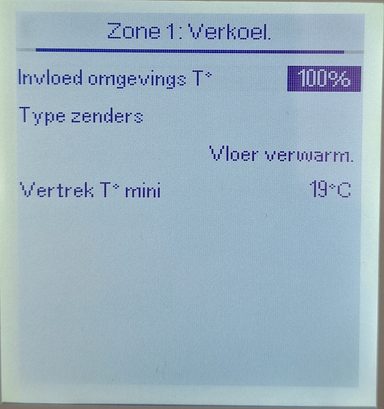

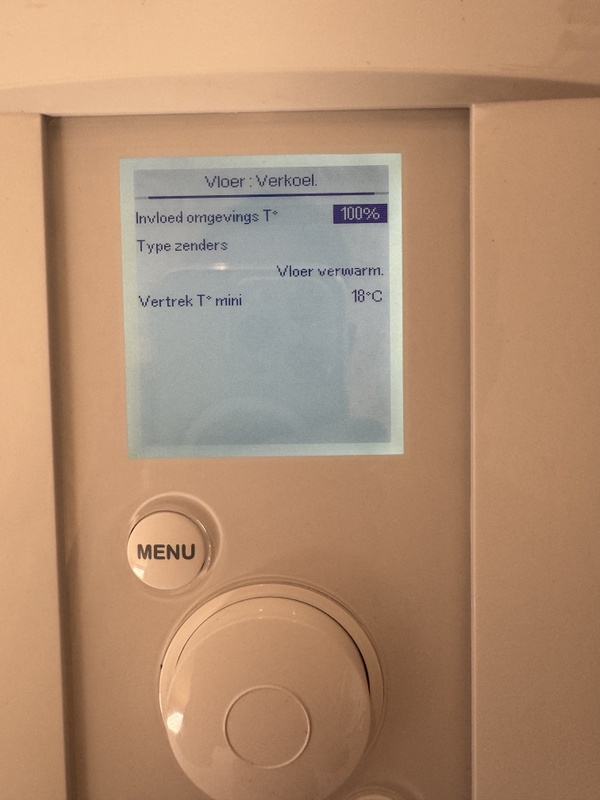

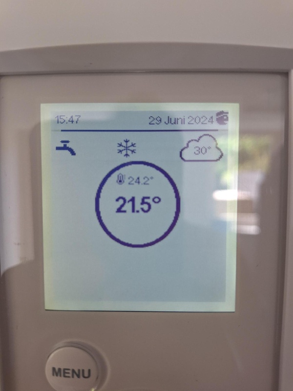

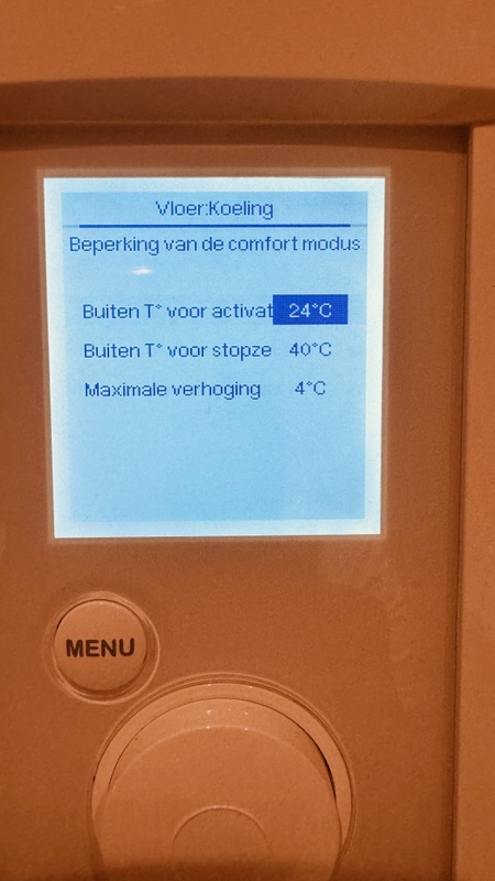

Hoe moet ik de instelling lezen ?
WP kijkt naar de binnen temperatuur en word geactiveerd als het buiten 24 graden of hoger is ?
  • Audione0
Audione0
Strijdt der titanen
Jeep schreef op zaterdag 29 juni 2024 @ 13:50:
De 100% instelling kijkt dan 100% naar de binnen temperatuur. Of de WP dan zich laat beïnvloeden doordat ik de instelling van de buitentemp op 24 graden heb ingesteld weet ik eigenlijk niet.
De buitentemp op het moment van de foto, was 22 graden, maar het koelen bleef aan staan. Dus je zou kunnen concluderen van niet, en dat de WP alleen naar de binnentemperatuur kijkt die op het foto moment 25.3 graden was.

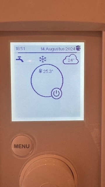

  • Jeep
  • Laatst online: 21-11 20:00
De instellingen overgenomen alleen 20 graden ipv 19.
WP blijft niet constant koelen, slaat af en toe aan om te koelen maar slaat ook vrij snel weer uit.
Temperatuur ingesteld op 20 graden, scherm op de WP geeft 21,5 graden aan ??
Kamertemperatuur is nu 24.3.
Begrijp niet helemaal wat er nu niet goed gaat.
Afbeeldingslocatie: https://tweakers.net/i/fLnPjv2-mDCgEUbWC-sHbreTJic=/x800/filters:strip_icc():strip_exif()/f/image/oKZmLX0hC7OHaUcUJxZGOEqs.jpg?f=fotoalbum_large
Afbeeldingslocatie: https://tweakers.net/i/B9bsXZrXqN-uOkOeuxwDwOVeZxM=/x800/filters:strip_icc():strip_exif()/f/image/d951sQjeq9Q6XrYMxwkTsJA5.jpg?f=fotoalbum_large

  • Audione0
Audione0
Strijdt der titanen
Jeep schreef op zaterdag 29 juni 2024 @ 16:12:
Die 21.5 graden is indd gek. Stel de comfort temp eens iets lager in, 19 graden ipv 20 en kijk dan eens wat er gebeurt?

  • Udo71
  • Laatst online: 22-11 23:19
Om te koelen heb je een verschiltemperatuur nodig van zo'n 5 graden ten opzichte van buiten.
Ook al heb je de invloed omgevings temperatuur op 100% staan, hij blijft naar de buitentemperatuur kijken.
Ik heb zelf de termostaat voor koelen op 17 graden staan en hij gaat dan met 22 graden buitentemperatuur koelen.
Gewoon proberen...
In huis wordt het nog 23 a 24 graden, maar haast niet warmer.
O, ja. Ik heb het aanvoer water op 16 graden staan; dit kan bij 30 graden buiten wel eens resulteren in condensvorming op de vloer.
Voorlopig staat het nu goed. Hij doet geen gekke dingen, al hoeft die nu ook niet te verwarmen. De koeloptie heb ik niet genomen, dus vanaf september/oktober zal ik weer verder gaan tweaken ;)
Afbeeldingslocatie: https://tweakers.net/i/me1edzG9_e3cHeY78_UxEXCfvw4=/x800/filters:strip_exif()/f/image/88QmGCFJldH6OlxOsiUB9ovd.png?f=fotoalbum_large
  • hutsefrutsel
  • Registratie: April 2024
Verbruik is moeilijk te vergelijken, je hebt veel factoren: m2 verwarming vlak, isolatie waarden, licht inval enz enz.

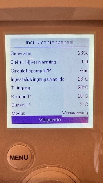

  • Jeep
Het lukt bij mij niet om te koelen, vandaag ging deze ff koelen maar daar bleef het ook bij.
Comfort ingesteld op 20 graden, op de thermostaat staat 21 !! en op de WP in het scherm staat 23 !!
Heel vreemd allemaal, sneeuwvlokje is wel zichtbaar maar blijft niet koelen terwijl binnentemperatuur inmiddels 25 graden is.
Geen idee wat er niet goed gaat.

  • Audione0
Audione0
Strijdt der titanen
Jeep schreef op dinsdag 13 augustus 2024 @ 15:39:
Misschien heb ik een oplossing voor het eventjes koelen bugje, althans ik denk dat het een bug is. Ik had dit nl ook.
Ik zal morgen wat plaatjes sturen, lig nu op bed.

Het opnieuw starten van het systeem zou het indd moeten triggeren echter via hutsefrutsels manier ging bij mij het sneeuwvlokje ook snel weer uit, dit heb ik weten op te lossen door het systeem op een andere manier op te starten dan alleen de aan en uit knop te gebruiken. Na die manier bleef het sneeuwvlokje in het display staan en begon het systeem te koelen.
Zoals gisteren beloofd, hieronder een aantal plaatjes hoe ik het voor elkaar heb gekregen om de koeloptie vast te zetten zonder dat het sneewvlokje na korte tijd weer uit ging.
Zet installatiemenu aan:
Afbeeldingslocatie: https://tweakers.net/i/PJ56XBX4RQZGgnq-0s7dOK60e7A=/full-fit-in/4920x3264/filters:max_bytes(3145728):no_upscale():strip_icc():fill(white):strip_exif()/f/image/VEdEzsyjAwUYNRt2S3cwskPF.jpg?f=user_large
Zorg dat koelen aanstaat:
Afbeeldingslocatie: https://tweakers.net/i/Bixrh_GRrt5z1xxynWQmj32Vu7Y=/full-fit-in/4920x3264/filters:max_bytes(3145728):no_upscale():strip_icc():fill(white):strip_exif()/f/image/3539uwGPrrlpP4KanOmPQyza.jpg?f=user_large
Zet bij "actieve functies" binnen comfort eerst op standje "uit en vervolgens direct weer op standje "verkoel" zodat het sneeuwvlokje op het display zichtbaar wordt:
Afbeeldingslocatie: https://tweakers.net/i/jYWjoiyzf9cFpq8bQRU4Eg0l4Ac=/full-fit-in/4920x3264/filters:max_bytes(3145728):no_upscale():strip_icc():fill(white):strip_exif()/f/image/5IhMXzTPSwNSZYIBd7s1VJeQ.jpg?f=user_large
Afbeeldingslocatie: https://tweakers.net/i/VmP_uDTEBkh4TXUF17FGmd1B2gg=/full-fit-in/4920x3264/filters:max_bytes(3145728):no_upscale():strip_icc():fill(white):strip_exif()/f/image/buXtwRX4zt2RQyQwAwOS1yu0.jpg?f=user_large
Zet bij geinstalleerde opties koeling op "Nee" en draai aan het wieltje door naar "afsluiten", druk hierop, dan start het systeem opnieuw op.
Afbeeldingslocatie: https://tweakers.net/i/DFvY22gC-yXpQgY-kDNIJqJm188=/full-fit-in/4920x3264/filters:max_bytes(3145728):no_upscale():strip_icc():fill(white):strip_exif()/f/image/s6m4A7fiQ9YAS0vaihMVQU0N.jpg?f=user_large
Afbeeldingslocatie: https://tweakers.net/i/uqBjqWY4DOXC3d6evKmopdVqId4=/full-fit-in/4920x3264/filters:max_bytes(3145728):no_upscale():strip_icc():fill(white):strip_exif()/f/image/MAwvIeYXVrpRs3C9ILUwjLsi.jpg?f=user_large
Herhaal de laatste stap en zet koeling direct weer op "Ja" en draai de knop weer naar afsluiten, druk hierop zodat het systeem weer opnieuw zal opstarten.
Dan zou het sneeuwvlokje aan moeten blijven staan en gaat het systeem koelen.
Op een gegeven moment zie je een extra icoontje (ziet eruit als de buiten unit) naast het sneeuwvlokje verschijnen. Hierdoor weet je dat de buitenunit aan het werk is om het water af te koelen.
Afbeeldingslocatie: https://tweakers.net/i/oEUjCvg5AwO1AtbF9knJlzwLY44=/full-fit-in/4920x3264/filters:max_bytes(3145728):no_upscale():strip_icc():fill(white):strip_exif()/f/image/LtwBvWTvpIJGKZXFXtFSzxYM.jpg?f=user_large
Ik hoop dat het een beetje duidelijk is :)

  • Udo71
Ik wilde er graag aan toevoegen:
Als je naar de laatste foto kijkt zie je dus dat er bij de temperaturen (ingesteld, kamertemperatuur en buitentemperatuur) een temperatuurverschil is van 5 graden.
Ik heb mijn ingestelde temperatuur op 17 graden staan op thermostaat.
Hierdoor gaat hij bij een buitentemperatuur van 22 graden aan. (begint te koelen)
Ook is het verschil in temperatuur van de woonkamer bij mij 5 graden. Hierdoor is hij ook getriggerd.
Probeer gewoon maar eens de temperatuur van de thermostaat op 17 graden te zetten of zelfs 16. Dan zul je zien dat hij wel begint met koelen.
Bij m ij in huis is het maximaal 23 graden geworden afgelopen dagen.
Ik hoop dat jullie het nu aan de praat kunnen krijgen...

Afbeeldingslocatie: https://tweakers.net/i/p_8RWMVuewmuXY5ffdUifjA88Yo=/x800/filters:strip_icc():strip_exif()/f/image/B4QbiMMpEUtfWfoNJBsEn8gB.jpg?f=fotoalbum_large
  • hutsefrutsel
Je hebt drie dingen nodig bij een warmtepomp:
1- flow
2- flow
En 3- flow
Hier heb ik 960 liter flow per uur en dat heeft mijn 5kw warmtepomp ook precies nodig.
Heb je de flow niet op orde dan krijg je de warmtepomp niet goed ingesteld want dat is zonder een goede flow namelijk niet mogelijk.

Afbeeldingslocatie: https://tweakers.net/i/gGx6aDRiVi7rqfzOpeNSdbUmuEA=/x800/filters:strip_icc():strip_exif()/f/image/NWT4QWlUGd7BzlLQ4DLIoATe.jpg?f=fotoalbum_large
  • hutsefrutsel
De invloed omgeving temperatuur heb ik op 50 procent staan en de min temperatuur op 17 graden
  • hutsefrutsel
De kamer temperatuur op 18 graden zowel comfort als eco, doordat de invloed omgeving temperatuur op 50 procent staat gaat de kamer temperatuur niet naar 18 graden maar is het wel heerlijk verkoelend binnen

  • hutsefrutsel
Minimum tijd overgang heb ik tijdelijk op — gezet waardoor hij direct gaat koelen en niet 8 uur wacht.
Hier loopt de warmtepomp iedere keer minimaal een uur voordat hij afslaat, dus kijk eerst naar je water doorstroming voordat je de instellingen de schuld geeft💪

hutsefrutsel schreef op zaterdag 2 november 2024 @ 21:45:
Jouw/ onze warmtepomp kan terug moduleren naar 16 procent van zijn vermogen. 2047 liter is ideaal en kan hij op vol vermogen draaien. Het is de kunst om hem zo lang mogelijk te laten lopen met zo min mogelijke starts en dusdanig dat het in de tussentijd niet te veel afkoeld Vaak is het een try en error methode om het bij jezelf goed afgesteld te krijgen. 1620 liter is een keurige waarde. Als je ook nog de retouren op de zelfde temperatuur weet terug te krijgen dan heb je het denk ik voor elkaar.
Thanks voor je reactie :)
Ben er gisteren meteen mee aan de slag gegaan. En het heeft z'n vruchten kwa pendelen afgeworpen (denk ik).
Bij mij is het pendelgedrag voor-zover ik nu zie helemaal weg, alleen het constante verbruik is nu vrij hoog. Dit moet ik naar beneden zien te krijgen.
Ik zit nu al op 15kWh, alleen de WP, en het is pas 12 uur 8)7
Afbeeldingslocatie: https://tweakers.net/i/yis4Ou0K0RP_hxEmlwm3Hk2wpN8=/800x/filters:strip_icc():strip_exif()/f/image/BkP2bPN35AbVwTjIUJoquLC9.jpg?f=fotoalbum_large
Afbeeldingslocatie: https://tweakers.net/i/FuAB667N9uVhsbFTCZFPyHZjGS8=/x800/filters:strip_icc():strip_exif()/f/image/7BXZeNlUvEWtrMaAIQjkgT9A.jpg?f=fotoalbum_large
Afbeeldingslocatie: https://tweakers.net/i/e3h2L8IU1uQ-kV8Had8KAPfFRNM=/800x/filters:strip_icc():strip_exif()/f/image/J6o8V1vTRpwK5MqIvjAkClHl.jpg?f=fotoalbum_large
Afbeeldingslocatie: https://tweakers.net/i/_1CPjvC90rtAGVrkMJ94NsUYSLM=/x800/filters:strip_icc():strip_exif()/f/image/a0tw65vfvubdbZhnYj7aIYJZ.jpg?f=fotoalbum_large
- Flow op 75%=+/-1620ltr per uur - op een vloerverwarming vloeroppervlakte van ~100m2
- Omgeving op 10% en de binnen thermostaat staat op 20.5
- Min 27 Max 35
- Curve op 0.7
- Temperatuur binnen is nu 21.2 graden (Zon schijnt nu ook naar binnen)
- Delta T is 2
Afbeeldingslocatie: https://tweakers.net/i/nBYnELYVsM4c-VpHMub_SQ9YgFo=/fit-in/4920x3264/filters:max_bytes(3145728):no_upscale():strip_icc():strip_exif()/f/image/02ehBDvlOhCdiR0Ns1L23XgQ.jpg?f=user_large
Afbeeldingslocatie: https://tweakers.net/i/VGqHVlKlnpQf7wgFYjJfS0y3jMQ=/fit-in/4920x3264/filters:max_bytes(3145728):no_upscale():strip_icc():strip_exif()/f/image/E0XGTJRvlMnask8hHwSPuQBG.jpg?f=user_large
Afbeeldingslocatie: https://tweakers.net/i/ya8_okPg5CLqCnIlHRHFIzlFsrA=/fit-in/4920x3264/filters:max_bytes(3145728):no_upscale():strip_icc():strip_exif()/f/image/l4NXXXmWeWKnbDhI21RnDdmN.jpg?f=user_large
Instrumentenpaneel as we speak:

de temperatuur binnen blijft opklimmen, maar dat is te verklaren omdat de minimale aanvoer temperatuur van 27 te hoog is. Het is nu 21.4 graden binnen, en dit vinden wij te warm.
Ik heb de minimale aanvoer op 25 graden gezet, ik heb gemerkt als de vloertemperatuur 23 a 24 graden is (gemeten met een laser thermometer) het binnen zo rond 20.5 (wat mijn vrouw en ik een aangename temperatuur vinden)
Plaatje is nu als volgt en ik laat het nu even zo staan en kijken wat het gaat doen:
- Flow op 75%
- Min 25 (was 27) Max 35
- Curve op 0.7
Ik zoek tevens nog een goede balans tussen buiten en binnen thermostaat.
Ben bang als ik nu teveel parameters aanpas dat ik het zelf op een gegeven moment niet meer begrijp en wat er onderhuids allemaal in de WP gebeurt. Dus ik laat de omgeving instelling nu nog op 10% staan
[ Voor 35% gewijzigd door Audione0 op 03-11-2024 16:25 ]

De min temperatuur instellen op de temperatuur die je in de referentie kamer wil hebben, dat is normaliter 20 graden. Zie ook dat er soms bijna 5kw verbruik is, op welke temperatuur komt jouw elektrische element bij geschakeld. Deze mag bij mij bij -7 graden pas bijspringen. ( dit kun je instellen)
Altijd 1 ding aanpassen en dan een aantal dagen wachten en kijken wat er gebeurt(scheelt veel ergernis)😏
