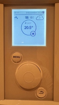

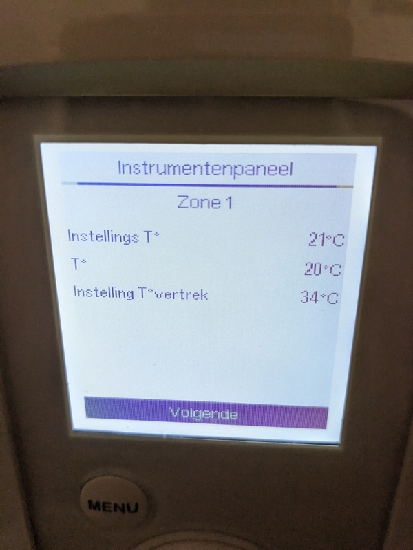

hutsefrutsel schreef op vrijdag 8 november 2024 @ 10:41:
En even vraagje: hoe zijn de temperaturen in je woning als je hem op 70 procent zet?
Goeie vraag, dit heb ik nog niet met de nieuwe instellingen getest.
Ik heb nu een dag, omgeving op 100% staan. Pendelen is nog steeds weg. WP verbruik is: 22.6kWh op dit moment.
Dit laat ik even zo in het weekend staan om te zien wat dit na een paar dagen gaat doen.
Afbeeldingslocatie: https://tweakers.net/i/uWYdh2bMQmnN6YIMB9EkXJRNdhI=/800x/filters:strip_icc():strip_exif()/f/image/7p6h7qZdhmcv5HaaxB4JNr8i.jpg?f=fotoalbum_large
De instellingen zijn als volgt:
Invloed omgeving:100% (curve werkt hierdoor niet meer)
Vertrek T max: 35
Vertrek T min: 20
Afbeeldingslocatie: https://tweakers.net/i/weJsNjldgl0-bezlSI0Xf2Nsl4U=/fit-in/4920x3264/filters:max_bytes(3145728):no_upscale():strip_icc():strip_exif()/f/image/2WUGPNVOY3bSWWeEteQCHXew.jpg?f=user_large
Afbeeldingslocatie: https://tweakers.net/i/vo6yv2ra2CKVcZ4IVVEWexTInCc=/fit-in/4920x3264/filters:max_bytes(3145728):no_upscale():strip_icc():strip_exif()/f/image/EpduRXMoXUgHsH92gPPlruJr.jpg?f=user_large
Afbeeldingslocatie: https://tweakers.net/i/FrivLfuhSTnMVBzbUq6whhpHaKE=/fit-in/4920x3264/filters:max_bytes(3145728):no_upscale():strip_icc():strip_exif()/f/image/D1izWnD7836eND6nKgoGHda2.jpg?f=user_large

Audione0 schreef op vrijdag 8 november 2024 @ 18:56:
Vertrek T max: 35
Vertrek T min: 20
Ben heel benieuwd wat het verbruik nu wordt, als je de omgeving op 100procent zet. In principe is het onmogelijk dat hij dan zuiniger is, tenzij je de kamer temperatuur hiermee naar beneden haalt.

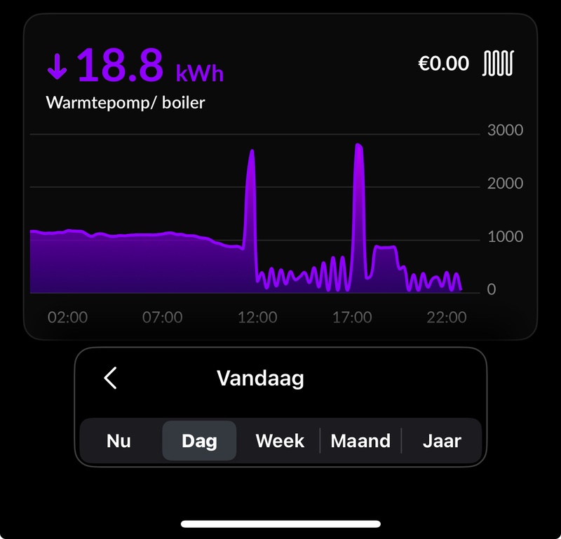

  • Audione0
  • Laatst online: 07:49
Audione0
Strijdt der titanen

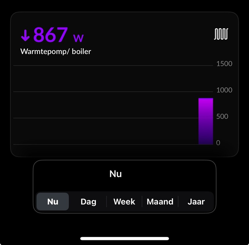

hutsefrutsel schreef op zaterdag 9 november 2024 @ 14:41:
Ik heb gisteravond de binnen thermostaat een halve graden naar beneden bijgesteld, naar 20graden. Binnen temperatuur is nu 20graden en het is erg comfortabel binnen.
Instellingen op de WP:
- Min 20
- Max 35
- Omgeving nog steeds op 100%
- Geen pendel gedrag
- Vloer temperatuur ~24
Het verbruik is 13.8kWh tot nu toe.
Nu op dit moment 867wh en loopt naar beneden af.
Afbeeldingslocatie: https://tweakers.net/i/Kcxp1f5sVhdi3OAcHQPELgDB17M=/800x/filters:strip_icc():strip_exif()/f/image/zsbU8bK1MS5GzRlZZ7KEuO2e.jpg?f=fotoalbum_large
Afbeeldingslocatie: https://tweakers.net/i/YZbzh_ay_8YAG3yJlg8eTZAYRzc=/800x/filters:strip_icc():strip_exif()/f/image/vPE1cPwWjc0t2LymhXT48Ibc.jpg?f=fotoalbum_large

Het verbruik op de WP is ook afgenomen indd.
Afbeeldingslocatie: https://tweakers.net/i/4KRdrWyxaChDNTJo0pXotBsIcNA=/fit-in/4920x3264/filters:max_bytes(3145728):no_upscale():strip_icc():strip_exif()/f/image/RbI3Nxpc09h4Qk2KIuMoggfD.jpg?f=user_large
Ik zal morgen de stand op 10% zetten en dan laat ik de instelling een tijdje staan om te zien wat het doet

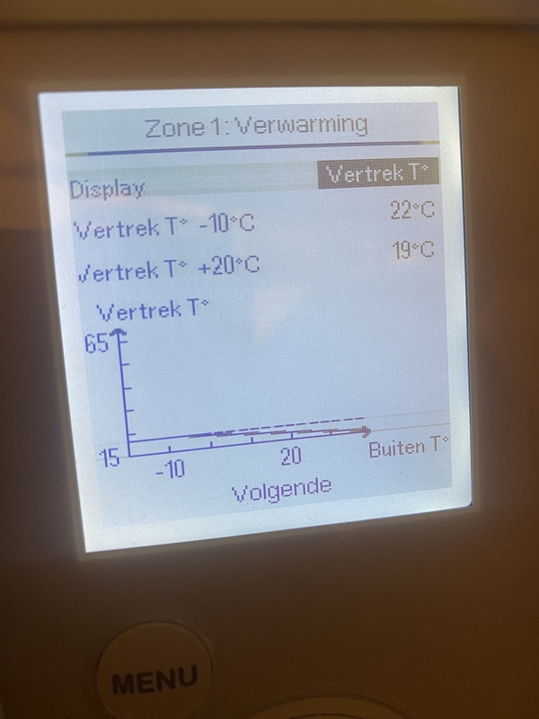

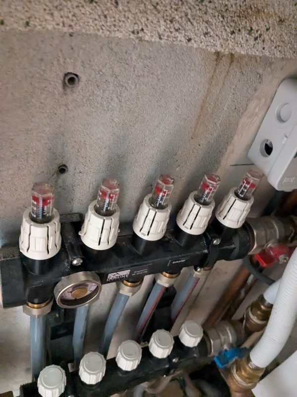

Als de flow op orde is begint het inregelen van de waterwet/stooklijn:
De basis is het voetpunt:
De wens temperatuur is altijd 20 graden bij een warmtepomp dit kan gewijzigd worden, hier kom ik later op terug.
20 graden kamertemperatuur als het buiten 20 graden is heb je 20 graden aanvoer water nodig dus het voetpunt waar de stooklijn begint is 20 graden. Het eindpunt is -10 graden hiertussen en natuurlijk voorbij de -10 gaat de stooklijn zijn aanvoertemperatuur berekenen.
Als het dus te koud is in het voorjaar moet je het voetpunt verhogen naar bijvoorbeeld 21 graden en is het te warm dan deze verlagen naar bv 19 graden. En is het te koud rond het vriespunt dan de temperatuur bij -10 verhogen. Is het altijd te koud dan beide verhogen. Maar het is gewoon uitproberen en drie dagen wachten om te kijken wat hij doet. De min temperatuur is dus eigenlijk altijd 20 graden en de max maximaal 45 graden, warmer wil je echt niet in de vloerverwarming hebben, ( ga je tap dancing leren)en een vloer die warmer is dan 29 graden is ongezond.
[ Voor 9% gewijzigd door hutsefrutsel op 11-11-2024 11:09 ]

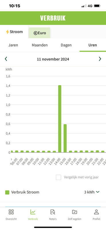

hutsefrutsel schreef op zaterdag 9 november 2024 @ 17:28:

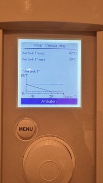

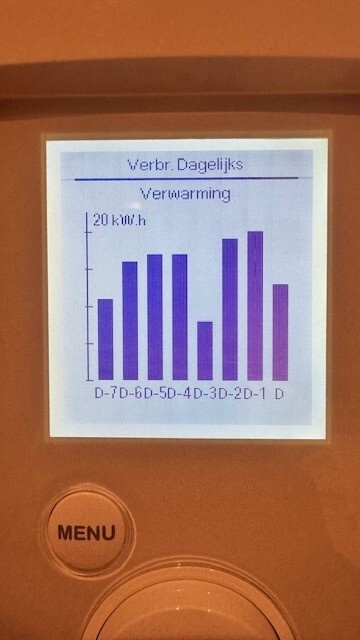

En wat misschien ook nog een dingetje is, je hebt nu de max op 35 graden gezet maar eigenlijk moet je de max op 42 graden laten staan en de temperatuur bij -10 lager zetten, zou zomaar 5 graden lager kunnen? De temperatuur moet je door de waterwet/ stooklijn laten uitvoeren en niet zelf beperkingen in zetten

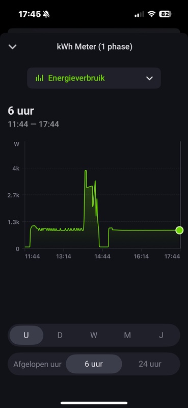

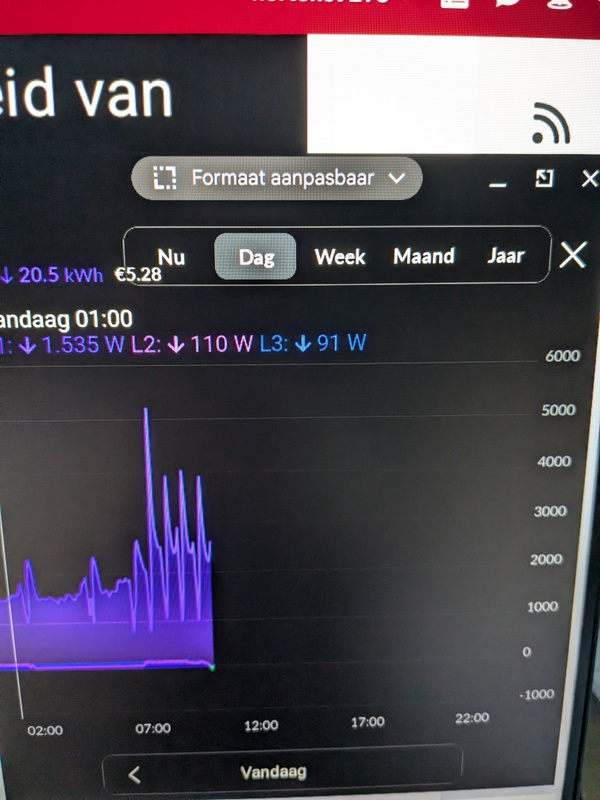

Ik heb eea getest en het system is indd zuiniger maar de gewenst temperatuur (20graden in de woning )wordt niet gehaald en het penelgedrag is weer terug op deze instellingen:
Min 20
Max 42
T -10 = 35
Omgeving beinvloeding op 10%
Pompsnelheid 70%
Inzicht gisteren:
Afbeeldingslocatie: https://tweakers.net/i/VE_qOib3k63c_s0tWD2SHgG5HUM=/800x/filters:strip_exif()/f/image/Jz4Yj9hk5Q1qY9n8WXqaL9FR.png?f=fotoalbum_large
Gedrag vandaag:
Afbeeldingslocatie: https://tweakers.net/i/TYpviZu4U50rhHUFRKRQ9-6Eu1o=/800x/filters:strip_icc():strip_exif()/f/image/3FPWLtj5FYpzyRUdBQ0VCd9t.jpg?f=fotoalbum_large
1.5 stops per uur ongeveer..
Afbeeldingslocatie: https://tweakers.net/i/F0MrsrEAlIQLm8YttBLlCErZkJc=/x800/filters:strip_icc():strip_exif()/f/image/XgHDtudKCh8vUccOC4vi6egg.jpg?f=fotoalbum_large
Afbeeldingslocatie: https://tweakers.net/i/nbTFxDpTKqNyFcuxVC36nRVuKsY=/x800/filters:strip_icc():strip_exif()/f/image/FJhGqtcGWhiRS4m2PDdKC9YE.jpg?f=fotoalbum_large
Afbeeldingslocatie: https://tweakers.net/i/k7cQ1gCwy1VrzGK_rmFL3sIbleI=/x800/filters:strip_icc():strip_exif()/f/image/d93zwDwbtSKiRc1Gp3n0EILo.jpg?f=fotoalbum_large
[ Voor 7% gewijzigd door Audione0 op 11-11-2024 12:24 ]

  • hutsefrutsel
  • Registratie: April 2024
  • Laatst online: 02-11 19:26
Audione0 schreef op maandag 11 november 2024 @ 12:18:
Min 20
Max 42
T -10 = 35
Pompsnelheid 70%
Inzicht gisteren:
Gedrag vandaag:
Het pendel gedrag heeft niets met de temperatuur te maken, al zou je het nu wel denken, zet de pomp eens op 100 procent en kijk dan even wat er gebeurt

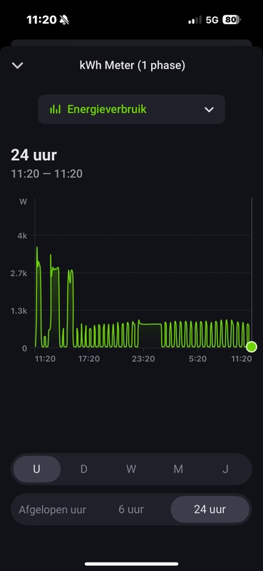

hutsefrutsel schreef op maandag 11 november 2024 @ 14:57:
Ben zelf in het buitenland maar kan het zijn dat de buitentemperatuur een stuk is gestegen? want dat zou een heleboel verklaren
Het is relatief warm vandaag, 13 graden. De rest van de week niet echt heel koud. ‘s nachts rond de 7 graden.
Afbeeldingslocatie: https://tweakers.net/i/mAlTzbbwXT3kZeX3AUy8GYT5ixI=/x800/filters:strip_icc():strip_exif()/f/image/MKpjxeOMpkgVy1eR3ts7vbvx.jpg?f=fotoalbum_large

Audione0 schreef op maandag 11 november 2024 @ 19:51:
Door de hoge buitentemperatuur heeft je warmtepomp een veel groter vermogen die hij zo te zien niet kwijt kan. Heb je de pompsnelheid nog verhoogd?

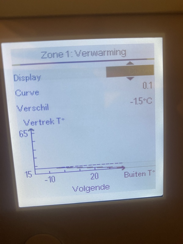

Afbeeldingslocatie: https://tweakers.net/i/8a7qVb4oQv-uzlOBrDT7ZhmnpGM=/x800/filters:strip_icc():strip_exif()/f/image/vFkr907ccLRdlrMuWZ870VrE.jpg?f=fotoalbum_large
Afbeeldingslocatie: https://tweakers.net/i/NHMPXuFA1CQzQC9yvAHx5nXSoaw=/x800/filters:strip_icc():strip_exif()/f/image/B7yOIyvaDUlSMQjC7AxldkSH.jpg?f=fotoalbum_large
Afbeeldingslocatie: https://tweakers.net/i/zuO2DymGag4ldVsD0MlhaW3lqcI=/x800/filters:strip_icc():strip_exif()/f/image/hIgX9QwarhGZkJ99JNs1kQ2b.jpg?f=fotoalbum_large
Afbeeldingslocatie: https://tweakers.net/i/XRQP3cW3TWLzzk8Sg9s68XxF1ks=/x800/filters:strip_icc():strip_exif()/f/image/vpNyi2FTpSAn1W4y6YvCT2Bc.jpg?f=fotoalbum_large
  • hutsefrutsel

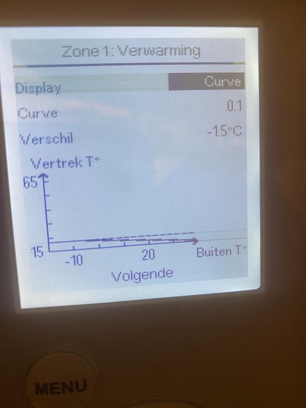

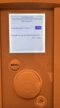

Hierbij de instelling waar je de voet temperatuur kunt veranderen, je moet rechts bovenaan op curve gaan staan en deze veranderen in vertrek temperatuur, dan kun je onder de temperatuur bij plus 20 veranderen dit is bij mij 19 graden aangezien het bij ons in het voorjaar te warm was. Bij de meeste huizen die geen A label hebben mag deze wel op 21 graden hebben staan, kun je de temperatuur bij -10 ook 1 graad laten zakken waardoor de curve wat vlakker wordt en dus zuiniger
  • hutsefrutsel
Afbeeldingslocatie: https://tweakers.net/i/bX0K8vAyLGqyQEJXCoK5Ls7dAGY=/x800/filters:strip_icc():strip_exif()/f/image/4DBUS1r4agUgyc0RKURBCta6.jpg?f=fotoalbum_large
  • hutsefrutsel

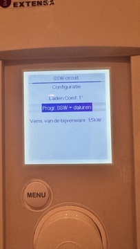

Hier de instelling van de bijverwarming, het elektrisch element mag bij -7 bijspringen, dit staat standaard op plus 5 graden

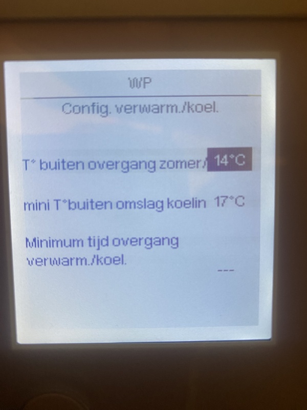

  • hutsefrutsel

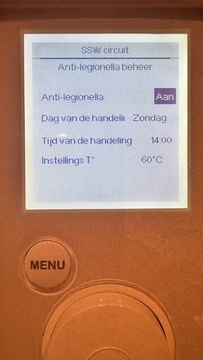

Bij de standaard instellingen staat de overgang zomer naar winter op 18 graden, maar dat kan in de meeste gevallen wel naar beneden. We hebben het tapwater op 48 graden staan en is genoeg voor 3 personen.

Zoals ik je begrepen had, woon jij en je gezin in een apartement toch? Betekent dit dat je ingebouwd zit en daarmee warmte van een andere woning kunt krijgen?
Je vertrek T-10 staat bij jouw 22, daarmee geef je aan dat de binnen temperatuur bij -10, 22 graden moet zijn en bij +20, 19 graden. Dus als het in de lente/zomer +20 en hoger wordt dan gaat bij je de WP koelen neem ik aan? Begrijp k dit dan goed?

[quote]Audione0 schreef op woensdag 13 november 2024 @ 18:41:
Heb je vraag nog een keer gelezen en zie dat ik je verkeerd begrepen heb. De stooklijn werkt anders: bij -10 graden buitentemperatuur wordt de aanvoer temperatuur van het water 22 graden en dan zal het in de referentie kamer 20 graden worden want daar staat de thermostaat op. Als ik de temperatuur van de stooklijn op plus 20 laat staan wordt het in het voorjaar 21 graden binnen vandaar dat die op 19 staat.
  • hutsefrutsel
hutsefrutsel schreef op woensdag 13 november 2024 @ 20:09:
Heb je vraag nog een keer gelezen en zie dat ik je verkeerd begrepen heb. De stooklijn werkt anders: bij -10 buiten temperatuur wordt de aanvoer temperatuur van het water 22 graden en dan zal het in de referentie kamer 20 graden worden want daar staat de thermostaat op. Als ik de temperatuur van de stooklijn op plus 20 laat staan wordt het in het voorjaar 21 graden vandaar dat die op 19 staat.
We hebben een A+++++ appartement er zit 50cm dikke isolatie aan de buitenkant en tripple glas op het zuiden.
We hebben vanavond de oven aangehad en als het eten klaar is en de oven opendoen, gaat de kamertemperatuur 1 graad omhoog door de hetelucht.
[ Voor 11% gewijzigd door hutsefrutsel op 13-11-2024 20:38 ]

Je ziet dat het pendelen een stuk minder is geworden, maar er zijn momenten dat het pendelgedrag nog steeds aan de orde is. ‘s nachts gaat het goed en als het warmer overdag wordt zie je dat de WP gaat pendelen. Te veel energie in de buitenlucht.
Afbeeldingslocatie: https://tweakers.net/i/T6lcXehIBieTq4vEgKyGMYO22Po=/800x/filters:strip_icc():strip_exif()/f/image/cXGvRGzVXxBgIqojERgaTl4h.jpg?f=fotoalbum_large
Afbeeldingslocatie: https://tweakers.net/i/CKFjeT8S5W6tdm3sMvvwFQkuDBI=/800x/filters:strip_icc():strip_exif()/f/image/WJOMZONVXHYh48lCwTbYQtx2.jpg?f=fotoalbum_large
Afbeeldingslocatie: https://tweakers.net/i/ETgT4Plg7VPr_Ic8-9aa0_ZASrw=/x800/filters:strip_exif()/f/image/Mnmj3xNuAEXXEZ5lTDviPq6j.png?f=fotoalbum_large
Pomp staat op 80%
Ryzen 9 7950x3d / Asus Strixx x670E-E / Noctua NH-DH15 / 64GB Corsair Dominator 6000 / Crucial M500 – Samsung 990pro / MSI RTX 4070TI Super Gaming X Slim / Corsair RM1000x / Alles in een Fractal Define 7 Black gepropt
  • hutsefrutsel
Audione0 schreef op woensdag 13 november 2024 @ 23:09:
Pomp staat op 80%
Je kunt proberen om het voetpunt naar 21 of 22 graden te zetten, maar weet niet wat jouw kamertemperaturen zijn. Als je dat doet gaat hij bij warmere buitentemperaturen wat langer lopen. Gezien het pendelen overdag zal de kamertemperatuur niet voldoende zijn(denk ik). Door het voetpunt te verhogen zal de aanvoer temperatuur ook stijgen en natuurlijk de kamertemperatuur maar alleen als het buiten warmer is. En de pomp eens op 100 procent zetten.

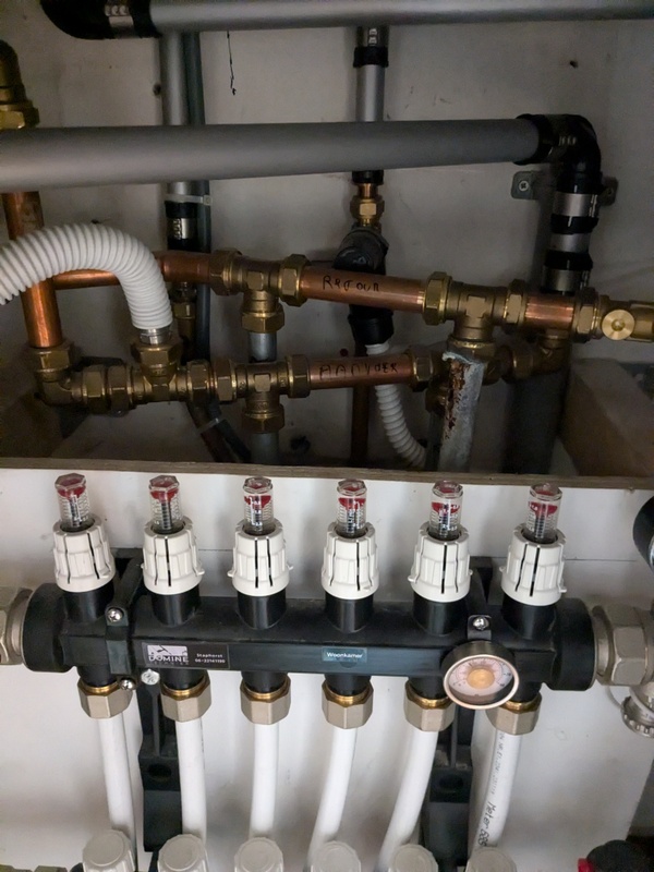

Op Hoeveel seconden heb je de post circulatie staan? En als je warmtepomp een lange transport leiding heeft naar je verbruikers dan zet de post circulatie maar op maximaal aantal seconden.
De warmtepomp zit op een aparte meter, dus ik kan het gedrag precies meten.
Wat bedoel je met lange tranport leiding. De leidingen tussen de WP en vloerverwarming verdeler is ongeveer ~2,5m. De leiding tussen de buiten en binnenunit is denk ik ~5m
Vloerverwarmingverdeler is een 9 groeps verdeler voor een oppervlakte van ~100m2. Hart-hart van de vv buizen is 10cm.
De slaapkamers en gang hebben de langste slangen. De slaapkamers staan ongeveer 16m van de vv verdeler af.

Zie ook dat je 2 keer per dag tapwater maakt, het is voordeliger om dat 1 keer per dag te doen met dan de temperatuur bijvoorbeeld op 55 graden zodat er genoeg water is. Maar weet natuurlijk niet wat de reden is voor de twee keer.

Strijdt der titanen
hutsefrutsel schreef op donderdag 14 november 2024 @ 18:38:
2x tapwater? Na mijn weten heb ik het zo ingesteld dat het 1 keer per dag opgewarmd moet worden naar 45 graden.
Ik zal alle instellingen eens posten, misschien zie jij nog iets geks.. Nogmaals erg bedankt dat je er zo je tijd voor neemt om adviezen te geven :)
Afbeeldingslocatie: https://tweakers.net/i/fiC5vsAFZEn7Zx0l2VyFxF5AOuI=/fit-in/4920x3264/filters:max_bytes(3145728):no_upscale():strip_icc():strip_exif()/f/image/HGk0FEQhwfI9dbQovxCN7mXW.jpg?f=user_large
Afbeeldingslocatie: https://tweakers.net/i/-jz-EdzkzWN15Zxnc5iQruqHA6U=/fit-in/4920x3264/filters:max_bytes(3145728):no_upscale():strip_icc():strip_exif()/f/image/LsJZ38hOlvgNdXT1jjC1eQfH.jpg?f=user_large
Afbeeldingslocatie: https://tweakers.net/i/3a8lPWSrWOBP1f4oNsmgZ4slAj8=/fit-in/4920x3264/filters:max_bytes(3145728):no_upscale():strip_icc():strip_exif()/f/image/p5usg0K1ebclGAVkvoBrzXyk.jpg?f=user_large
Postcirculatie stond indd op 240sec, dit heb ik naar 600sec gezet.

Afbeeldingslocatie: https://tweakers.net/i/zCZevesviTIZIDE1hr0B0UO7hI0=/x800/filters:strip_exif()/f/image/K3s3CyGMDM9TnbgB91MkGFhE.png?f=fotoalbum_large hier zie je 2 pieken en dat kan haast niet anders dan tapwater zijn toch?

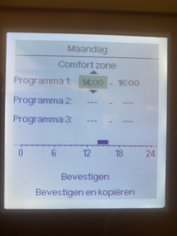

Een om 12.00h en een om 18.00h?
Zou eens proberen om het tapwater op 50 graden te zetten. En een timer tussen 14.00 en 16.00h, dan is de buitentemperatuur het hoogst en dus je kosten het laagst, ja blijf een Nederlander hé😂
[ Voor 22% gewijzigd door hutsefrutsel op 15-11-2024 00:32 ]

hutsefrutsel schreef op donderdag 14 november 2024 @ 22:33:
[Afbeelding] hier zie je 2 pieken en dat kan haast niet anders dan tapwater zijn toch?
Zou je me de instellingen van je sww tapwater kunnen posten? Verder staat alles mooi nu. Even afwachten hoe dit uitpakt.
En als ik mag vragen hoe groot je gezin is en wat zijn de douche/ bad wensen?
En geen dank hoor, vind het best leuk om mijn kennis te delen.
[ Voor 5% gewijzigd door hutsefrutsel op 14-11-2024 22:41 ]

Afbeeldingslocatie: https://tweakers.net/i/iiapg-95QcJswk58DMgSmij9N5o=/x800/filters:strip_icc():strip_exif()/f/image/cI5lWahyG47YanTQXVlytlMT.jpg?f=fotoalbum_large
Dit is mijn timer van het tapwater, dit staat 7 dagen zo

Afbeeldingslocatie: https://tweakers.net/i/JTMf83ETr5dAJOye1DgzDaqCtnI=/x800/filters:strip_icc():strip_exif()/f/image/PKnUk30MqYgiorHYqkhq1o14.jpg?f=fotoalbum_large
Als je de voet temperatuur verhoogd(lees word het binnen warmer in het voorjaar)is het meestal verstandig om de overgang van zomer/winter aan te passen naar bv 16 graden , dan stopt de warmtepomp met verwarmen als het buiten 16 graden is. Of je moet altijd met een korte broek rondlopen, dan hoef je niets te doen😂

Afbeeldingslocatie: https://tweakers.net/i/C7iKQQA262OOJVebWMvUeZ2_trE=/fit-in/4920x3264/filters:max_bytes(3145728):no_upscale():strip_icc():strip_exif()/f/image/5X9AiYk6RtdNo2tMhQuMgQ7x.jpg?f=user_large
Afbeeldingslocatie: https://tweakers.net/i/aIssHp3hnbu0noEtqIiS1AkyxF0=/fit-in/4920x3264/filters:max_bytes(3145728):no_upscale():strip_icc():strip_exif()/f/image/BgOYsUJzzJY9mtj4WtUH5O0j.jpg?f=user_large
Afbeeldingslocatie: https://tweakers.net/i/u63WoQkA2WRrkWs90jxFRRV4N0A=/fit-in/4920x3264/filters:max_bytes(3145728):no_upscale():strip_icc():strip_exif()/f/image/IafLFj5ybd0toQkPZ7h75YRE.jpg?f=user_large

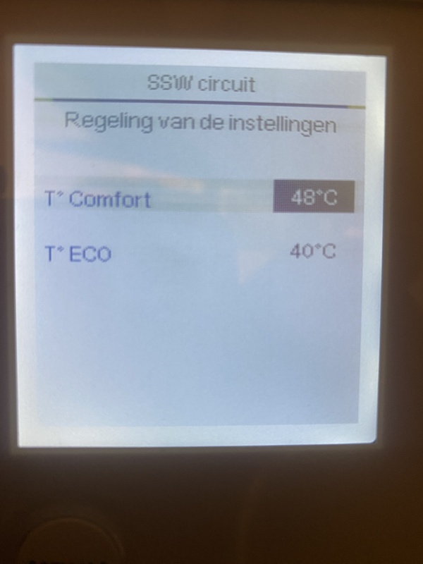

Deze instelling was aanvankelijk geprogrammeerd voor een dagelijkse periode van 11:30 tot 14:30 uur op 45 graden.
Afbeeldingslocatie: https://tweakers.net/i/_8yj0JaKkbOvLKTgdkpvmLHRUZc=/fit-in/4920x3264/filters:max_bytes(3145728):no_upscale():strip_icc():strip_exif()/f/image/qVJzmWx5B8eOW9JSUHENavOk.jpg?f=user_large

Audione0 schreef op vrijdag 15 november 2024 @ 18:22:
Je hebt de eco op 55 graden staan daar gaat het mis, zet deze maar op 40 graden en watertemperatuur kan wel op 50 graden, is meer dan genoeg tenzij je een bad hebt. Hoe gaat het met je temperatuur en pendelen nu je de voet temperatuur op 22 hebt staan?
En kun je mij een foto van je stroom verbruik posten? Kan ik even kijken wat de post circulatie en pomp op 100 procent doet
En als de warmtepomp 20 minuten loopt is het overigens geen pendelen dit heeft bijna iedereen in het voorjaar/najaar (maar dan moet de temperatuur in huis wel op orde zijn)

Het pendelen is weg, erg blij mee. Hierbij wat screenshots.
Afbeeldingslocatie: https://tweakers.net/i/FFJb7DqIaXw059BE1AcIj6CcMvE=/x800/filters:strip_icc():strip_exif()/f/image/qKzJMalQ1K83hEvM2QLyMZ04.jpg?f=fotoalbum_large
Afbeeldingslocatie: https://tweakers.net/i/WNoFUrTKgAYX5RZc9FzvxxP2p9E=/x800/filters:strip_icc():strip_exif()/f/image/b4eLeJpFVfdSZVDp6OQQUqpW.jpg?f=fotoalbum_large
Afbeeldingslocatie: https://tweakers.net/i/5N9s_0NApW_PpeoL0c-XOvRAKf8=/x800/filters:strip_icc():strip_exif()/f/image/IgLDL4UpHqasSvl4Ri0S2h6z.jpg?f=fotoalbum_large
Ik hoop dat ik het verbruik nog verder naar beneden kan krijgen :) Verwarmen met een verbruik uit het net van ~900wh gemiddeld per uur vind ik wat veel, of dit hoort gewoon bij dit huis en ik moet gewoon niet zeiken :P
hutsefrutsel schreef op zaterdag 16 november 2024 @ 10:27:
Het super aangenaam in huis, binnentemp iets hoger (0.2 graden warmer dan op de binnenthermostaat is ingesteld. De vloer is lekker warm, en binnen klimaat in alle vertrekken helemaal top!
Als het straks kouder wordt kan ik dan de voettemperatuur iets lager zetten?
[ Voor 9% gewijzigd door Audione0 op 16-11-2024 17:56 ]
Helemaal top!
Het ziet er inderdaad goed uit, je hoeft het voetpunt niet terug te zetten je stooklijn regelt dit allemaal vanzelf. Als je het eenmaal goed hebt staan hoef je er nooit meer naar te kijken.
Je hebt een 10kw (lees 10000watt) warmtepomp en hij gebruikt maar 900 watt per uur, vind het nog niet verkeerd. Weet niet of je deze gegevens hebt maar vergelijk het eens met gasverbruik.

Je kunt ook met nachtverlaging gaan werken door een timer aan te maken en de eco temperatuur 1 graad te laten zakken. De comfort temperatuur werkt met 0.2 graden verschil en de eco met 0.5 maw de warmtepomp zal in de eco stand de temperatuur een halve graad laten zakken en dan weer aanslaan (dus dan in totaal 1.5 graad) scheelt best wat stroom. Zal niet in alle woningen zuiniger zijn maar bij jullie denk ik wel. Even uitproberen.

hutsefrutsel schreef op zaterdag 16 november 2024 @ 21:12:
Vorig jaar heb ik op een koude nacht (rond de 0 graden buitentemp) de WP uitgezet om te zien hoeveel graden ons huis zou afkoelen. Uitgezet om 23:00 uur en weer gecontroleerd rond 07:00 uur. Het huis was toen iets meer dan 1 graad afgekoeld.
Ik ga dit zeker eens proberen. Maar hoe functioneert dit precies? Als ik het tijdsprogramma instel, bijvoorbeeld van 22:00 tot 03:30, wordt dan de eco-modus getriggerd, of juist de comfortmodus?

Audione0 schreef op zondag 17 november 2024 @ 10:27:
Dat is voor mij al een hele tijd geleden dat ik dat gedaan heb en voor ons huis was het niet zuiniger. Maar volgens mij zijn de tijden die je instelt de eco uren, en na de eerste nacht ben je erachter 😏 denk dat het voor jullie huis een stuk zuiniger gaat zijn. Zeker als je de verwarming weer laat aangaan nadat je het koudste punt van de morgen voorbij bent( als de zon opkomt)

Hier is de uitdaging dat ik erg veel glasoppervlak heb. Als de zon ook maar even schijnt, gaat de temperatuur hier hard de lucht in. Ik ben er nog niet over uit hoe de WP in te stellen om hier mee om te gaan. Welke invloed buitentemperatuur nu moet spelen in de stooklijn, et cetera.
Dit is bijv. het gedrag van de warmtepomp op zaterdag, een zonnige dag hier. Met daaronder een bewolktere dag, afgelopen dinsdag.
Afbeeldingslocatie: https://tweakers.net/i/Ar57x4B2Ocx-QDBgLqnfkTAxtJQ=/800x/filters:strip_exif()/f/image/XpwzFz9vuHelnB4TrymOK75d.png?f=fotoalbum_large
Afbeeldingslocatie: https://tweakers.net/i/TGet1R73cRgT3qpZ4CLnZAa4gnk=/800x/filters:strip_exif()/f/image/OL1aL5csiMAEmAR8Ebs9DIDL.png?f=fotoalbum_large

Hutsefrutsel en Audioneo, een vraagje; wij hebben dezelfde WP een 10 Kw. Heb 2 jaar de thermostaat op 20 graden gehad. Wij vonden dit toch niet behaaglijk genoeg en deze staat nu op 21 graden. Heb daardoor wat aanstellingen veranderd maar vraag mij of of deze wel de juiste waren. Wij willen natuurlijk ook zo zuinig mogelijk verwarmen en zo min mogelijk pendelen. Zouden jullie mij hierover kunnen adviseren, alvast bedankt, zal straks wat afbeeldingen mee sturen. De laatste twee afbeeldingen zijn van vandaag en afgelopen zaterdag. Wij doen niet aan nachtverlaging. Hebben dat in verleden gedaan, werkte niet, WP deed er heel lang over om weer op temperatuur te komen.
[ Voor 17% gewijzigd door hortens9273 op 19-11-2024 10:50 ]

Afbeeldingslocatie: https://tweakers.net/i/IuCAZRZgOmguOGieIwfqiYVwjdI=/x800/filters:strip_icc():strip_exif()/f/image/7jsdI8B8uLy6pibkLS4IH0Ev.jpg?f=fotoalbum_large
Afbeeldingslocatie: https://tweakers.net/i/nCCBsGkhqCeUx1GzYXBWeyiCFRc=/x800/filters:strip_icc():strip_exif()/f/image/Z4jPFbmTUQdqR95qchrtn8YX.jpg?f=fotoalbum_large
Afbeeldingslocatie: https://tweakers.net/i/FxgXyh34cu30lBpfd5XaMOp9ZHM=/x800/filters:strip_icc():strip_exif()/f/image/JYkmBYlGEsATeLPtjAw9axW4.jpg?f=fotoalbum_large
Afbeeldingslocatie: https://tweakers.net/i/A9D1T9rwXk3g2xSQxafZZy59cTc=/x800/filters:strip_icc():strip_exif()/f/image/kpmJh26TAETJabMDW0OLKU8E.jpg?f=fotoalbum_large
Afbeeldingslocatie: https://tweakers.net/i/DB_YXdAVW9SVvsCnMsaG8quvoVI=/x800/filters:strip_icc():strip_exif()/f/image/PIyiB27cQjosAddkvM3IfKRM.jpg?f=fotoalbum_large
Afbeeldingslocatie: https://tweakers.net/i/Buv7KsPi7c9AXmQrI6Y40fzd41Y=/x800/filters:strip_icc():strip_exif()/f/image/V3dAalRBNZnuZLI2hDLhMJ87.jpg?f=fotoalbum_large
Afbeeldingslocatie: https://tweakers.net/i/qkzv3DDYCjThgfVhY74-OGyMjrM=/x800/filters:strip_icc():strip_exif()/f/image/ppE7sl1B1kPcHjSgjKzEjHJG.jpg?f=fotoalbum_large
Afbeeldingslocatie: https://tweakers.net/i/9oGlJQDgu6qP1TNhgkdIyNA-Apg=/x800/filters:strip_icc():strip_exif()/f/image/PtuM0vUI1axjiKyiozNvFREq.jpg?f=fotoalbum_large

hutsefrutsel schreef op vrijdag 15 november 2024 @ 12:54:

@hortens9273 Hoeveel flow heb je ?
En haal je de 21 graden?

Eerlijk gezegd weet ik niet wat je met flow bedoelt, op dit moment is het hier 20,5 graden, dus haal het niet. Waar moet ik naar kijken wat de flow is. Heb er eerlijk gezegd niet veel verstand van.
[ Voor 28% gewijzigd door hortens9273 op 19-11-2024 10:54 ]

Dit had ik op pagina 23 geschreven in dit forum,
Het begrip flow: in de open verdeler zitten rode zwemmertjes, deze gaan zwemmen/ opstijgen als de pomp loopt, vaak staan deze op 2 ingesteld naar kun je verstellen. Als deze op 2 komt betekent dat je 2 liter per minuut flow hebt. 2x60minuten is 120liter flow per groep per uur. Zo kun je de flow inregelen maar zorg ervoor dat de retour op kleine ruimtes niet te warm terug komt want dan schakelt de warmtepomp uit op je kleinste groep.

Afbeeldingslocatie: https://tweakers.net/i/_wkHPAMaUOhtFhIQ3NGyAUlbwpA=/x800/filters:strip_icc():strip_exif()/f/image/R651XNGnVKZK1UmXcQFs6SZZ.jpg?f=fotoalbum_large
Afbeeldingslocatie: https://tweakers.net/i/adVtaQCfqOP0GY2Od09rok6um5o=/x800/filters:strip_icc():strip_exif()/f/image/EYgcMWMj3DZk2lCLKkAu0enj.jpg?f=fotoalbum_large
  • hutsefrutsel
Bovenste rij de witte kapjes eraf halen en dan kun je ze verstellen

hutsefrutsel schreef op dinsdag 19 november 2024 @ 11:04:
Zijn dit je enigste verbruikers? Want dan heb je een probleem

Oei, dit durf ik eerlijk gezegd niet, moet installateur maar doen. Maar zijn de instellingen verder wel goed? Wat voor Probleem? In totaal zie ik er 11, wij verwarmen alleen kamer, keuken, serre, is 1 ruimte, open verbinding met elkaar. ongeveer 100 m2.

hortens9273 schreef op dinsdag 19 november 2024 @ 11:06:
Nog een keer, zijn dit je enigste verbruikers?
6 groepen vloerverwarming?

Ja, zie er niet meer. Bovenste 6 voor de kamer, onderste 5 voor keuken en serre. Hal, boven etc, zitten de oude radiatoren nog, verwarmen verder niet, alleen bij vorst. In totaal zijn er 11. Zal afbeelding maken van totaal. Snap al wat je bedoelt, er hangen eronder nog meer groepen, heb alleen foto gemaakt van de bovenste. Zijn er in totaal 22, sorry
Aaah had even de tweede rij gemist, ja de witte kapjes bovenste rij moeten eraf. Hier zal je ongeveer 3 liter per minuut moeten instellen. Deze kapjes kun je er makkelijk zelf afhalen hoor.

hutsefrutsel schreef op dinsdag 19 november 2024 @ 11:18:
En lees even het forum door je zult ook eerst de retour moeten meten voordat je met de instellingen aan de gang kunt en dan kom je straks misschien op het punt dat 20 graden aangenaam gaat zijn.
