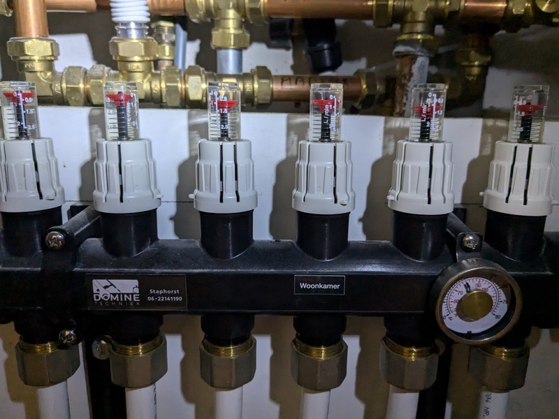

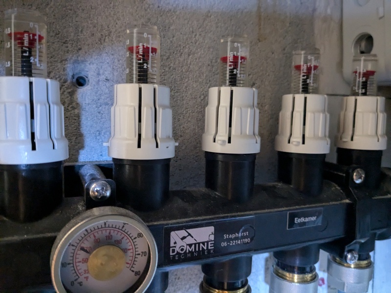

Heb net je foto van de verdelers beter bekeken en het is net of ze maar een halve liter flow hebben maar dat kan een vertekend beeld zijn. Als dat echt zo is dan mag het inregelen wel onder garantie vallen. Zou schandalig zijn.
  • hortens9273
  • Registratie: Januari 2023
  • Laatst online: 12:06

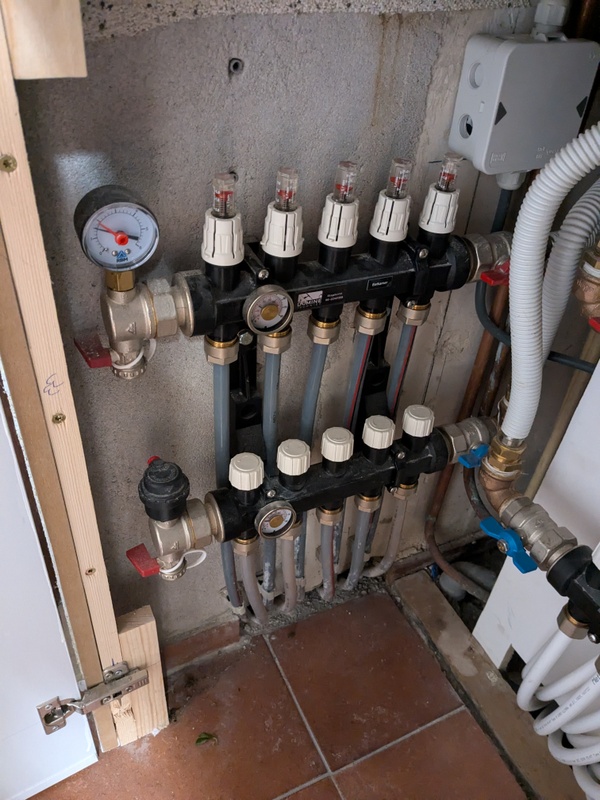

Ben zo blij dat je dit gedaan hebt, hebben er net wat afbeeldingen van gemaakt, rij van 5 zijn oude van ongeveer 22 jaar geleden, is keuken en serre. De 6 zijn van september 2022, kamer ook vervangen met vloerverwarming. heb minimum op 20 graden gezet en we hebben alle radiatoren iets open gezet in hele huis,Afbeeldingslocatie: https://tweakers.net/i/p_c1UlmXweNVYj1XtLdZQB8ffCM=/800x/filters:strip_icc():strip_exif()/f/image/Y83alZHJeUIbGN7MlH2Xmc6E.jpg?f=fotoalbum_large

Mijn man vraagt of dit ook met de dikte van de leidingen te maken kan hebben.
  • hutsefrutsel
  • Registratie: April 2024
hortens9273 schreef op dinsdag 19 november 2024 @ 18:05:
Dat zou kunnen, een 10kw warmtepomp heeft 28 en nog beter 35 mm leidingen nodig als transport naar je vloerverwarming verdeler, de leidingen in de vloer zijn standaard altijd goed tenzij ze te ver uit elkaar liggen maar dat gebeurt zelden. Als de warmtepomp loopt kun je ook even tegen de glaasjes tikken, deze zitten soms wel eens vast maar het drijvertje in de glaasjes moet minimaal op 2.5 komen anders heb je veel te weinig water dat rond gaat en voelt het kil aan. Ook slaat dan je warmtepomp steeds uit, en dat gebeurt ook bij jullie.

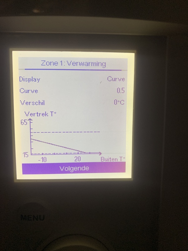

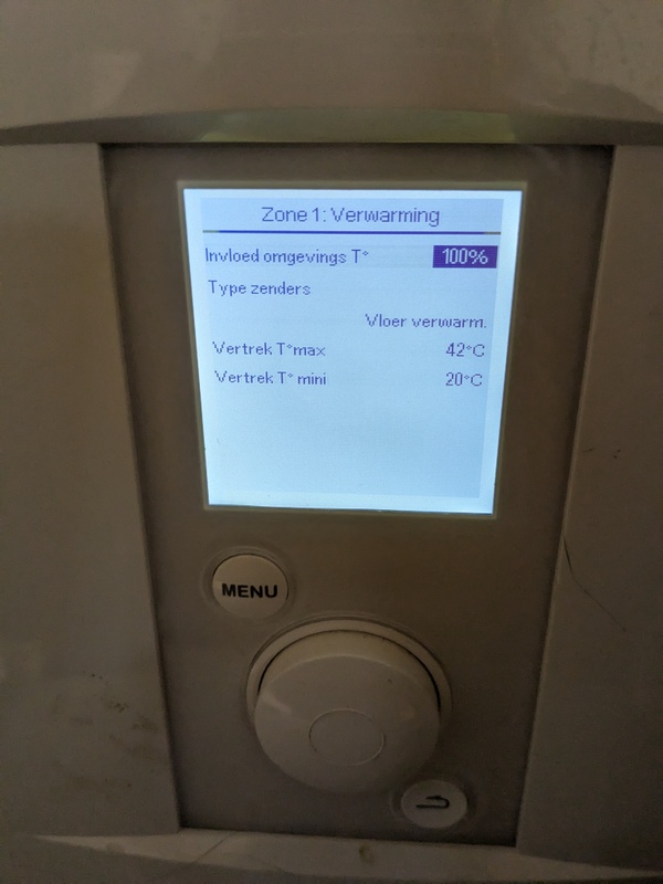

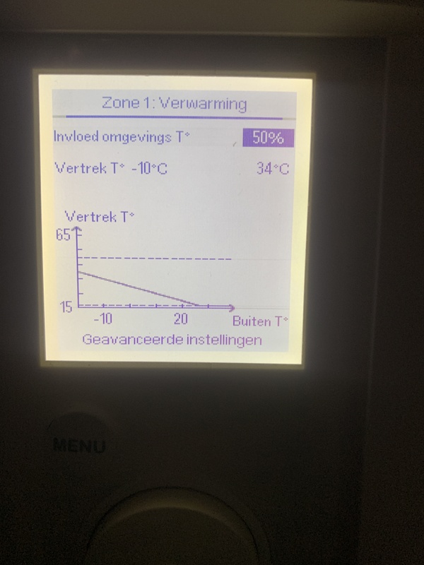

Zie dat je de min hebt aangepast maar de max mag je wel op 42 graden zetten. Gaat die niet meer stroom gebruiken maar als het toch 10 graden gaat vriezen heeft de stooklijn wat meer ruimte.

En op de foto van de verdeler zie je de bovenste grijze kapjes bij de glaasjes, hier zie je aan de zijkanten 2 lipjes zitten, als je deze lipjes vasthoudt kun je het kapje er naar boven afhalen hier kun je niets verkeerd aan doen. Onder dit kapje zit een grote moer en kun je de waterstroom instellen. Hoef je niet technisch voor te zijn
  • hortens9273
Top dank je wel, gaan we morgen doen, het is er nu te donker, neem morgen weer contact op als je het niet erg vindt, zal de aanvoertemperatuur nog op 42 graden zetten

Nee niet de aanvoer maar de max

Is dat die waar bij min 10 graden op staat of T max . ooo sorry, snap het al.

Nee je hebt de min die je straks had aangepast en daar staat ook de max, deze max op 42 zetten

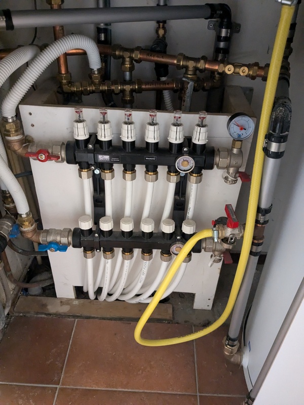

Ben bang dat je met deze diameter nooit de flow gaat halen, zou je wat foto’s van de leidingen die van de warmtepomp naar de vloerverwarming kunnen posten en even een foto van de vloerverwarming verdelers maar dan van een afstandje zodat ik even een overzicht krijg?

hebben vanmorgen allemaal filmpjes bekeken, mijn man wou net proberen de flow op 2,5 te zetten maar beter even mee wachten nu. zal afbeeldingen maken.
  • hortens9273
Afbeeldingslocatie: https://tweakers.net/i/8ErqD3_h-ltOaf1_YDiH-fQH4PQ=/x800/filters:strip_icc():strip_exif()/f/image/lVzBri2KDp0VF5lATF7GFgbm.jpg?f=fotoalbum_large
Afbeeldingslocatie: https://tweakers.net/i/ku9jF36sGC4_igp2qTUPV0MT5m0=/x800/filters:strip_icc():strip_exif()/f/image/RaDYBpnEvzdbZTm5pxY7Q3zQ.jpg?f=fotoalbum_large
Afbeeldingslocatie: https://tweakers.net/i/2dDd3VHovWVYEv8DRpc5be1Rpf0=/x800/filters:strip_icc():strip_exif()/f/image/4QeDyZOfBwME6FEuz1C0cqTf.jpg?f=fotoalbum_large
Afbeeldingslocatie: https://tweakers.net/i/deyB7Id_pInlm5tDxiZJoTfa7iU=/x800/filters:strip_icc():strip_exif()/f/image/NAzqgEOauqVvqgwc9F9uHen8.jpg?f=fotoalbum_large
  • hortens9273
Hoop dat je hier wat aan hebt, als niet scherp genoeg is hoor ik het graag.

Nee dat snap ik wel, hier ga je de flow nooit mee halen, alleen al de vele haakse bochten. Zou er een installateur bij halen dit komt niet goed zo helaas

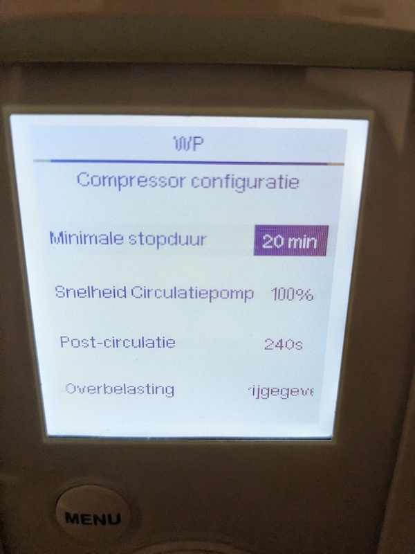

Wat je nu nog even kunt doen is de post circulatie op 600 seconden zetten en de stoptijd op 20 minuten. De invloed op 100 procent en als het straks aangepast is dan de invloed op 10 procent. Maar dan hebben we vast weer contact

Ja deze post circulatie op 600 seconden zetten

Alle 6 zijn weer terug gezet naar het oude. Zal zo de postcirculatie op 600 seconden maar wat gebeurt er dan, we zullen ook informeren naar iemand die misschien onafhankelijk kan beoordelen. En dan kijken hoe we inderdaad verder moeten en welke stappen we moeten ondernemen bijvoorbeeld jouw advies opvolgen om de leidingen te veranderen. We zijn je heel dankbaar en de goede bedoelingen van je

Post circulatie: als je warmtepomp het water op temperatuur heeft en stopt staat hij 20 minuten stil(als je dit hebt ingesteld met stoptijd) Na 20 minuten zet hij alleen de pomp aan om de retour temperatuur te meten/snuffelen. Als je dit bv op 60 seconden hebt staan pompt hij het water 60 seconden rond en doet hij niets met de retour temperatuur totdat de 60 seconden voorbij zijn en dan bepaalt hij of die opnieuw start of weer 20 minuten stilstaat. Hier kun je dus mee spelen om de juiste pomp duur(retour temperatuur)mee in te stellen. Meestal is 5 minuten de juiste maar afhankelijk van de grootte van je systeem.
Met 600 seconden breng je vooral rust aan in je systeem.
  • hutsefrutsel
hutsefrutsel schreef op woensdag 20 november 2024 @ 17:06:
Hiervan gaat hij minder pendelen en dat is bij jullie op dit moment nodig

hutsefrutsel schreef op woensdag 20 november 2024 @ 17:07:
En wat je ook nog kunt doen naast de omgeving invloed op 100 procent is de temperatuur bij -10 even 5 graden warmer zetten. Zal iets meer stroom kosten maar hiermee spaar je wel 10 starts per dag mee uit.

hortens9273 schreef op woensdag 20 november 2024 @ 17:31:
Dank je wel weer, we komen er steeds meer achter waarom al die knietjes erin zitten. De installateur kwam met nieuwe verdeler van 11 op de rij, paste niet in de ruimte, toen is besloten om de oude rij van 5 maar te laten zitten en een rij van 6 erbij te zetten, toen moesten ze waarschijnlijk allemaal verbindingen maken. Wij zoeken nu naar de minst ingrijpende oplossing want het is heel ingrijpend om ruimte krijgen voor 11 op een rij. Staat een hele ombouw om en [Afbeelding]de losse boiler ernaast, als er 11 op de rij moeten komen, dan moet er ook een gedeelte van de bijkeuken afgebroken worden, wordt heel ingrijpend. zal foto sturen van de situatie. Moeten nu kijken of er iets kan wat minder ingrijpend is. Maar wil natuurlijk ook niet dat de WP het gauw begeeft. Daarvoor was de investering te groot. Wij hebben nooit geweten wat dit voor consequenties zou hebben.
Ja dat begrijp ik maar nu ik deze foto zie hebben ze dat in een morgen klaar, 2 verdelers kan prima maar deze moeten rechtstreeks op de warmtepomp aangesloten worden met zo min mogelijke bochten en dan een 35mm leiding heb je geen extra pomp nodig
Maar ben benieuwd wat er uitkomt.

hutsefrutsel schreef op woensdag 20 november 2024 @ 17:41:
En nog even een laatste, onderaan op de verdelers zitten witte dopjes, deze moeten helemaal open staan ze moeten er eigenlijk bijna afvallen. kun je nog even controleren. Want nu ik zie hoe dichtbij alles staat zou je veel meer flow moeten hebben.

Goedemorgen Allen,
Ik volg deze Topic al enige tijd, ooit de Topicstarter om ervaringen/instellingen te delen. Alles rondom de flow was voor mij ook helemaal nieuw en ben daar nu zelf ook mee bezig om in te stellen.
Beneden 10 groepen met flowmeters (nu tussen de 2-2,5 ingesteld en boven 6 groepen zonder flowmeters (de oude verdeler laten zitten)
Ik heb onderstaande instellingen die voor ons nu het beste conform geven icm het verbruik ;-)
Volgens mij zijn deze wel ok maar ik verneem graag of dit inderdaad zo is.
Thermostaat is ingesteld op 19.5 graden en temperatuur is tussen de 19.8 - 20 graden. In het najaar/voorjaar word het 19.8 en nu als het buiten koud is word het 20 graden. Als ik deze op 20 zet word het ongeveer 20.3-20.4 graden. Mogelijk dat ik nog wat kan aanpassen in de stooklijn ??

Jeep schreef op donderdag 21 november 2024 @ 07:06:
Goedemorgen Allen,
Thermostaat is ingesteld op 19.5 graden en temperatuur is tussen de 19.8 - 20 graden. In het najaar word het 19.8 en nu als het buiten koud is word het 20 graden.
Het verbuik van afgelopen nacht.
Goedemorgen Jeep, leuk eens iets van de topic oprichter te horen.
Wat even mijn aandacht trok is dat je de oude verdeler hebt laten zitten. Is dit het type met pomp en de aanvoer mengt met de retour?

hutsefrutsel schreef op donderdag 21 november 2024 @ 08:16:
Op advies van de installateur gaf deze aan deze eerst te laten zitten en om aan te kijken of het comform voldoende is op de bovenverdieping. Dit is inderdaad nog met een pomp.

Jeep schreef op donderdag 21 november 2024 @ 08:19:
Oooh dat is wat minder want dat gaat niet met een warmtepomp hier mag je de aanvoer niet mengen met de retour. Aangezien de post circulatie de retour meet en als die gemengd is krijg je een verkeerd resultaat.

  • Jeep
  • Laatst online: 12:21
hutsefrutsel schreef op donderdag 21 november 2024 @ 08:24:
ok, das helemaal nieuw voor mij.
post circulatie staat op 240s en pompsnelheid op 75%
Ja helaas, je warmtepomp gaat iedere keer 20 minuten stilstaan( als je dit hebt ingesteld) en je vloerverwarming boven blijft lekker water rond pompen gaat niet goed komen. Als het er eentje is met een thermostaat zou je kunnen proberen om de thermostaat op 0 graden in te stellen en de stekker uit het stopcontact. Pompsnelheid op 100 procent en even meten of er nog water door de verdeler gaat maar waarschijnlijk te weinig. Iedere verdieping heeft zijn eigen pomp nodig

  • hortens9273

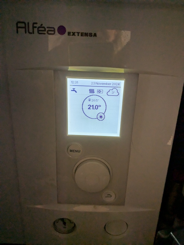

WP net op 100% omgevingstemperatuur gezet, sloeg niet meer aan, weer terug gezet op 50% nu slaat hij weer aan. Enig idee hoe dit kan?
[ Voor 48% gewijzigd door hortens9273 op 23-11-2024 12:35 ]
  • hutsefrutsel
hortens9273 schreef op zaterdag 23 november 2024 @ 12:33:
Kun je even een foto van de wp display sturen?

Welke display

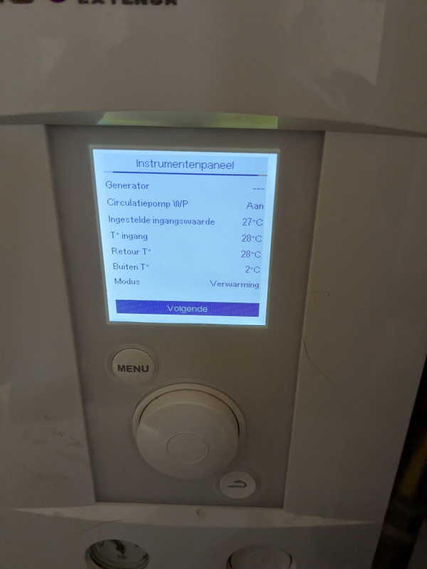

  • hortens9273
Afbeeldingslocatie: https://tweakers.net/i/IuKey28LLDO-IRDaVDN5AfOR5Hw=/x800/filters:strip_icc():strip_exif()/f/image/9qGycZtzA1mMBZpPO9jl2nll.jpg?f=fotoalbum_large
Afbeeldingslocatie: https://tweakers.net/i/Nq8WRgyFV1hjJclxbVBFk_lyXAo=/x800/filters:strip_icc():strip_exif()/f/image/PMUslnojcixSQBAVUaMQW5wP.jpg?f=fotoalbum_large
Afbeeldingslocatie: https://tweakers.net/i/IWJJmphdDUfinTeYYxpgSrSRras=/x800/filters:strip_icc():strip_exif()/f/image/qF9ysaDTSdLUWIO5NzuOKKe1.jpg?f=fotoalbum_large
Afbeeldingslocatie: https://tweakers.net/i/vQZrgQqTCoyZiFPmM0Ur3nvqQxA=/x800/filters:strip_icc():strip_exif()/f/image/vtSjmQ1n1VHiRuzIozQSnN2e.jpg?f=fotoalbum_large
  • hortens9273
Toen ik hem op 100% had gezet, gaf display ook geen warmte meer aan, nu weer terug gezet, plaatje nu weer de onderste. Vanmorgen alle flow meters op 1,5 gezet. Eerst maar kijken wat het nu doet? Wij kunnen waarschijnlijk iemand benaderen om te kijken naar de buizen e.d.

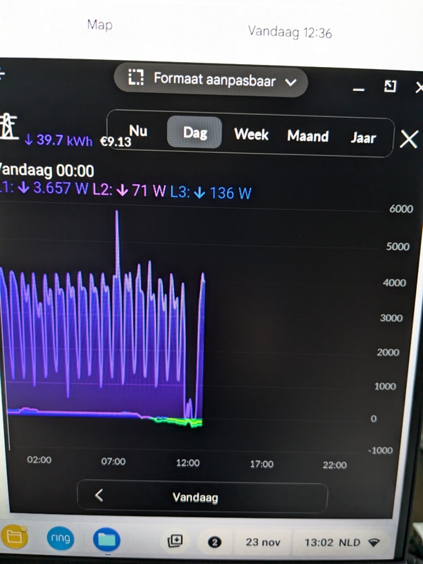

  • hortens9273
Afbeeldingslocatie: https://tweakers.net/i/UH81L4WUnjRNeESVmn7KL01d5us=/x800/filters:strip_icc():strip_exif()/f/image/5Yp4jJrjzpjqU0lNST0D1M8k.jpg?f=fotoalbum_large
  • hortens9273
Dit is plaatje van vandaag, kun je hier ook de stilstand zien van 11,45 t/m 12,15 uur.

hortens9273 schreef op zaterdag 23 november 2024 @ 12:58:
Ja dan is de verbinding weg met je kamer thermostaat, wat je kunt proberen is even met de aan uit schakelaar de wp uitzetten en dan minimaal 10 seconden wachten en weer opstarten. Dan zou het zomaar weer kunnen werken.

balfnl schreef op zaterdag 23 november 2024 @ 13:33:
@hutsefrutsel
Ik heb met veel interesse jouw reacties op de verschillende vragen hier gelezen. Op basis daarvan denk ik dat er bij ons ook nog een hoop te halen valt. Onze installatie pendelt niet (extreem), maar ik vermoed dat het mogelijk moet zijn om naar nog langere runs te kunnen.
Wij hebben een Alfea Extensa R32 10kw met +/- 100m2 vloerverwarming met 18 groepen en daarbij 2 Jaga Strada hybrids 350x1600 T16.
Het is me opgevallen dat de flow instellingen op alle groepen op 1L/ minuut staan. Daarmee kom ik op 1080L flow per uur, zonder de Jaga’s. Op basis van je eerdere berichten lijkt me dat te weinig?
Even een overzicht van het verbruik en de instellingen:
Heb je suggesties om onze installatie langere runs te laten maken en (hopelijk) en het verbruik verder te verlagen?
De pompsnelheid staat op 70% overigens.
Ja dat heb ik zeker, even nog een paar vraagjes; hoe goed is je huis geïsoleerd, welk bouwjaar, wat is je wens temperatuur en graag even een paar foto’s van de verdelers en je leidingen.
Je hebt helaas 1000 liter te weinig flow dus de pompsnelheid mag naar 100 procent en je kunt proberen de drijvers op 1,5 a 2 liter per minuut te krijgen en dan de retour te meten en op de zelfde temperatuur terug te laten komen.

hutsefrutsel schreef op zaterdag 23 november 2024 @ 15:32:
Huis is redelijke oke geïsoleerd. Energielabel B voordat we ermee aan de gang gingen. Bouwjaar is 2002 met HR++ glas. Wenstemperatuur is 20 graden inderdaad.
We hebben de situatie dat onze keuken (met relatief veel glas) op de begane grond is en de woonkamer, waar de thermostaat hangt, op de eerste verdieping is. Gevolg is dat de woonkamer lekker warm is, maar de keuken is 1.5 graden koeler. Mijn idee was om daar de flow in ieder geval hoger te zetten dan in de woonkamer.
Als ik de flow in de keuken op 3 (6 groepen) zet en de rest op 2 (12 groepen) dan heb ik in principe genoeg flow toch? Dan zit ik op 2520 per uur. Pompsnelheid laat ik bij voorkeur op 70% staan, aangezien de leidingen op 100% een soort fluittoon produceren.
Hieronder de foto van de verdeler van de BG. De twee andere zijn hetzelfde type en vergelijkbaar ingesteld
Afbeeldingslocatie: https://tweakers.net/i/_Go4jLHOQjExAnSkrv-3sj9b0vg=/800x/filters:strip_icc():strip_exif()/f/image/oS3on4RSfAkOobB45ldRS398.jpg?f=fotoalbum_large
“ en op de zelfde temperatuur terug te laten komen.” . Waar bedoel je precies? Op de verdeler? En hoe kan ik dat beïnvloeden?

balfnl schreef op zaterdag 23 november 2024 @ 15:50:
Even de flow, jouw wp heeft ongeveer 2000liter flow nodig, de jaga radiatoren hebben bijna geen flow zit maar ongeveer 6 liter water in. Je mag deze flow niet overschrijden te veel is dus niet goed. Schaf een laser infrarood temperatuur meter aan en meet al je retouren op en stel de groepen zo in dat je overal de zelfde temperatuur terug krijgt. En je kunt spelen met de flow want hier regel je de temperatuur mee in je ruimte. Als je de omgeving op 10 procent zet dan wordt je kamer thermostaat nagenoeg uitgeschakeld en ga je de temperatuur regelen met de flow en stooklijn.
Ja op de verdelers en op de jaga’s hier zit een stelschroef in op de retour. op de verdelers is de onderste rij de retour en één voor één opmeten en dan de flow inregelen(dus met de stelschroef bij het glaasje iets dichtdraaien als de retour te warm is)zodat ze allemaal de zelfde temperatuur krijgen. Als dat gelukt is zijn straks al je ruimtes even warm. De laser werkt niet op chroom stalen buizen hier kun je dan even een stukje grijze of zwarte ductape op plakken en daarop meten.

Hallo, wat een prachtig topic om te lezen over dit type WP, heb er al veel van geleerd, echter heb ik nog wat vragen. wie kan mij helpen.
1. Wat zegt nou eigenlijk die invloed buiten sensor die je kan instellen op 100% of 10%. Bij 100% kijkt ie alleen naar de binnenthermostaat (dus invloed buiten is nul procent) en bij 10% kijkt ie voor 90% naar de buiten temperatuur om de stooklijn te bepalen, de 10% voor binnen is dan een soort van corrigerende factor daar op, klopt dat ?
Ik kan overigens deze niet op 0% zetten, dus buiten temperatuur 100% invloed. Dan krijg ik een foutmelding 103.63.415. Maar online niet te vinden wat dat betekent. Hij springt dan op 1%.
In beide gevallen 100% of 10% blijft de WP doordraaien als de gevraagde binnen temp is bereikt. dat snap ik voor beide niet, maar helemaal niet als ie alleen naar binnen kijkt (100%), want dan is zijn doel toch bereikt dus stoppen met stoken ?
ik lees ook verschillende settings 10% 50% 100%, maar wat is nu de bedoeling of de beste setting voor lange runs op laag vermogen ?

GTIMME schreef op zaterdag 23 november 2024 @ 22:55:
2. de ECO stand, geen idee hoe ik dat werkend krijg. ik heb de ECO temp op 15 graden staan. de uurprogrammering vloerverwarming heb ik staan dat die om 21.00 uur stopt. Maar na 21.00 uur blijft de WP doorverwarmen, ook al is de doel temp bereikt of licht gedaald. in mijn veronderstelling is het zo dat als je buiten het ingestelde uurprogramma zit dat je dan in je ECO stand staat. hij zou in dit geval dan moeten aanhouden een wens temp van 15 gr ECO, en dus niet hoeven aanslaan.
ik heb mijn menu op eenvoudig staan, maar ook op geavanceerd krijg ik hier geen duidelijk zicht op (dan zie je het comfort zonnetje in het display, of de ECO stand) Ik wil buiten de geprogrammeerde uurregeling dat die de ECO temp aanhoud, waarvoor heb je anders een uurprogrammering erop zitten.
3. bij de setting optimalilsatie ECO stand zie je dat je kan instelleen wanneer de WP van comfort naar eco stand kan, bijv om 00.00 uur (vroeger kan je niet kiezen, en later tot max 06.00 uur) en van eco naar comfort (ook max van 00.00 tot 06.00 uur. Waarom is de keuze hier zo beperkt in tijdskeuze ?
En wat verschilt deze optie van het feit dat je ook je uurprogramma hebt wat ook een comfort regeling is (toch?)
4. Om pendelen te voorkomen bij wat zachtere temperaturen werd volgens mij geadviseerd om boven ook de radiatoren open te zetten, klopt het dat dat beter is tegen pendelen ?
Je gaat dan toch veel meer energie verbruiken als je boven laat meedraaien, of valt dat wel mee ?
alvast dank voor jullie antwoorden.
Vr.gr.
G. Timme
Ik lees een helebooel vragen, wat natuurlijk goed is. Maar kun je wat meer over je woonsituatie vertellen?
Bijvoorbeeld, het type huis, de specifieke warmtepomp, het bouwjaar, de mate van isolatie, vloerverwarming of radiatoren? Het aantal radiatoren of de oppervlakte van de vloerverwarming?
Dit zijn allemaal gegevens die nodig zijn om zinvolle uitspraken te doen over de instellingen van je warmtepomp.

GTIMME schreef op zaterdag 23 november 2024 @ 23:31:
Ok ja idd dat kan.
2 onder 1 kap woning, 75 m2 vloerverwarming beneden, boven 3 radiatoren in slaapkamers, op zolder nog 1, allen met lage temp. verw.
de alfea extensa AI 10kw met 300 ltr boiler,
huis van 2003 met uitbouw keuken 2023 met triple glas, woning had al A-label.
Hoor graag, dank.
Zou even het forum doorlezen daar staat het meeste beschreven, de eco temperatuur moet je eerst in installateurs modus instellen en daarna in de gewone modus en een timer instellen.
De reden dat de radiatoren mee moeten doen: de installateur berekend je warmte vraag, levert daarna een bepaalde grote wp die voor jouw huis passend is.
Als je dan de radiatoren afsluit die in de berekening zijn meegenomen kan hij A zijn vermogen niet kwijt en B heeft dan ook niet genoeg flow om te ontdooien en dan gaat hij pendelen met het verwarmen en met het ontdooien, waardoor je wp zomaar een 3 jaar kortere levensduur kan krijgen. En reken dan maar voor jezelf uit wat voordeliger is, een paar kW extra of wat sneller een nieuwe wp. 😁
Maar als je flow genoeg hebt kun je natuurlijk wel wat afsluiten.

De thermostaat altijd op de wens temperatuur zetten, deze regelt eigenlijk niets als je de invloed op 10 procent hebt staan en daar ga ik vanuit dat je dat gedaan hebt. De flow zeker op 2000 liter inregelen en als het dan te warm wordt kan de temperatuur bij min 10 naar beneden. Maar daarna is het belangrijk dat je de retouren op de zelfde temperatuur inregelt. Anders krijg je de stooklijn niet goed werkend.

Mijn warmtepomp zit denk ik rechtstreeks aangesloten op de groepenkast en dus niet via een stekker. Kan ik dan alsnog bekijken hoeveel de warmtepomp pendelt?

ChUcKiE schreef op zondag 24 november 2024 @ 15:51:
Als je de flow goed hebt ingeregeld dan pendelt hij zeker niet, maar je kunt het ook bij je stroom leverancier zien als je een slimme meter hebt maar dat is niet zo nauwkeurig doordat je dan ook andere gebruikers ziet.

Ja ik heb slimme meters, een hele zwik spullen van homewizard, maar nog geen kWh meter op de groepenkast bij de warmtepomp groep. Dus ik zie wel het stroomverbruik over de dag heen en van losse pockets in een stopcontact.
