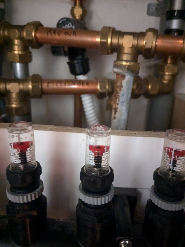

Volgens mij heb ik genoeg flow, heb 10 flowmeters die bij een werkende WP allemaal op ongeveer 2,5 staan, dat is toch goed ?
Ik zie nu overigens dat nu de WP uit is er twee flowmeters onderin hangen op 2, de andere 8 staan op 0.
enig idee hoe dat kan en wat dat betekent, is er dan iets niet goed? waarom "stromen"die 2 groepen nog ?

Lees even het forum door en tik even tegen de glaasjes, zitten de drijvertjes even klem

ah kijk, dat zijn de tips :)
iets gedraaid en tegen aan getikt, en schoot omhoog. dankje.

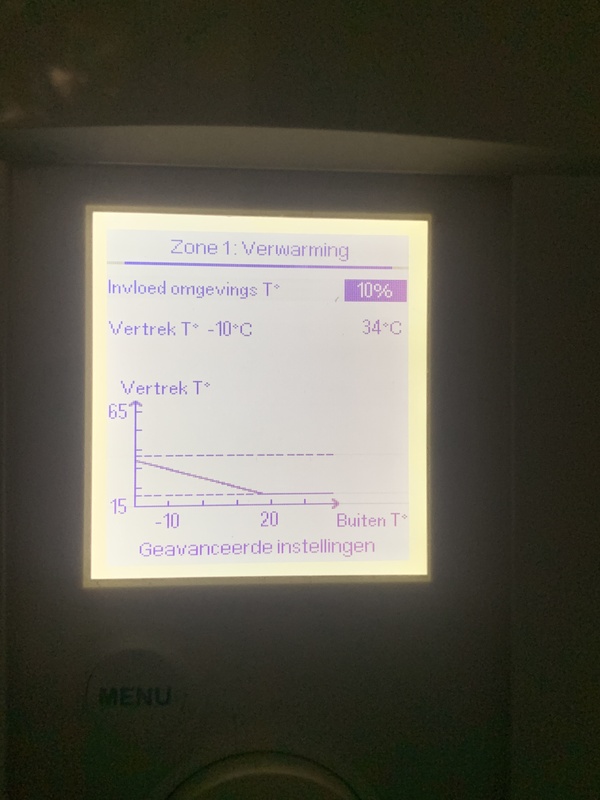

Weet je ook hoe het zit met de invloed buiten % ? ik heb overigens hele forum gelezen hoor maar er zijn verschillende meningen en situaties uiteraard. Waarom is daar eigenlijk een keuze in ? een vriend van mij heet een Vaillant WP en die kan dat helemaal niet aanpassen (duurdere type en monoblock).
Mijn nuchtere verstand zegt waarom zou het je op 100% zetten als er een buitensensor is ingebouwd met stooklijn, dat zit er niet voor niets op. Maar er wordt ook gezegd hier dat 100% juist de beste keuze is.
in beide gevallen zie ik bij mij nog niet echt een verschil maar ook geen optimale werking.
Heeft de keuze op het % ook invloed op het pendelen van de WP bij zacht weer ?

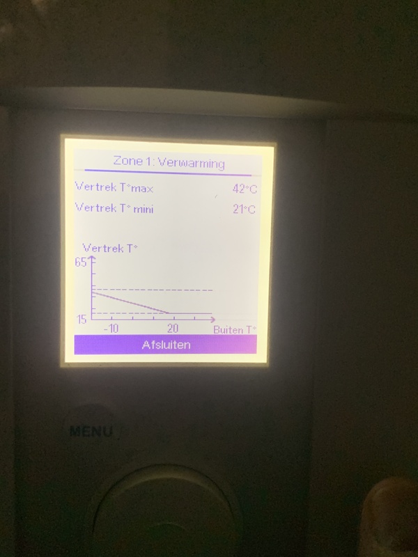

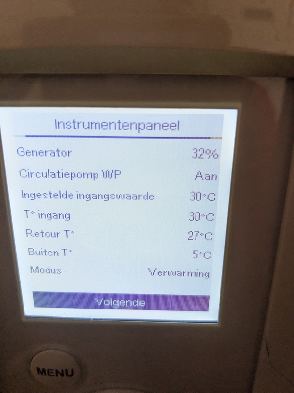

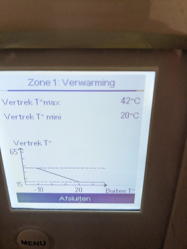

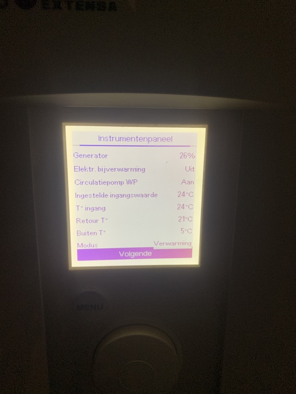

@hutsefrutsel
Zo, heb de instellingen doorgevoerd zoals aangegeven, met uitzondering van de pompsnelheid, die heb ik nog op 70% gelaten. Uiteindelijk bleek ik 16 groepen te hebben en geen 18, niet alles bleek aangesloten.
Daarvan staan er 6 op 2.5, 5 op 1.5 en 5 op 2, waarmee je op 1950L komt. Verder leek ik in ieder geval de 2.5L/minuut verdeler niet open te kunnen draaien zonder hem te forceren. De instellingen staan nu zo:
Afbeeldingslocatie: https://tweakers.net/i/t8HwXpjFGcEBbfo1oTUMFE_eJeU=/x800/filters:strip_icc():strip_exif()/f/image/IRXJCDAuD6zRdjclkTONpgyL.jpg?f=fotoalbum_large
Afbeeldingslocatie: https://tweakers.net/i/OWuPDXjeg_1BNbTvorX8Aduzyfg=/x800/filters:strip_icc():strip_exif()/f/image/505qz0dpg8SqjREWakuKEaSO.jpg?f=fotoalbum_large
Afbeeldingslocatie: https://tweakers.net/i/WOJ-kCZT2zFjG8QGr8iaLJZSMjA=/x800/filters:strip_icc():strip_exif()/f/image/KEcUdc7CxM7TjzJqQyW9d8vv.jpg?f=fotoalbum_large
Afbeeldingslocatie: https://tweakers.net/i/3GAD3mmGCe3wDq_V45yqy9hFc0g=/x800/filters:strip_icc():strip_exif()/f/image/rwmFDcK3gK6Uhahwsc8JM3zY.jpg?f=fotoalbum_large

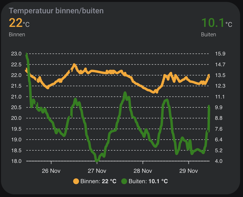

De warmtepomp staat sinds de lunch, toen ik de instellingen gewijzigd heb, lekker te pruttelen. Op dat moment heb ik ook de temperatuur van 19 naar 20 graden gezet en vooralsnog is het in de woonkamer 19.8 graden.

balfnl schreef op maandag 25 november 2024 @ 15:50:
@hutsefrutsel
Dat ziet er veel belovend uit, als je die van 2.5l meer wil hebben moet de pompsnelheid omhoog maar aangezien je voldoende flow hebt is dat niet nodig. Denk dat je nu meer flow hebt geen naar fluit toontje meer krijgt met de pomp op 100 procent. Nu nog even de gelijke retour temperatuur inregelen en dan kun je met de stooklijn bezig mocht dat nog nodig zijn, denk dat je nu al redelijk in de buurt zit

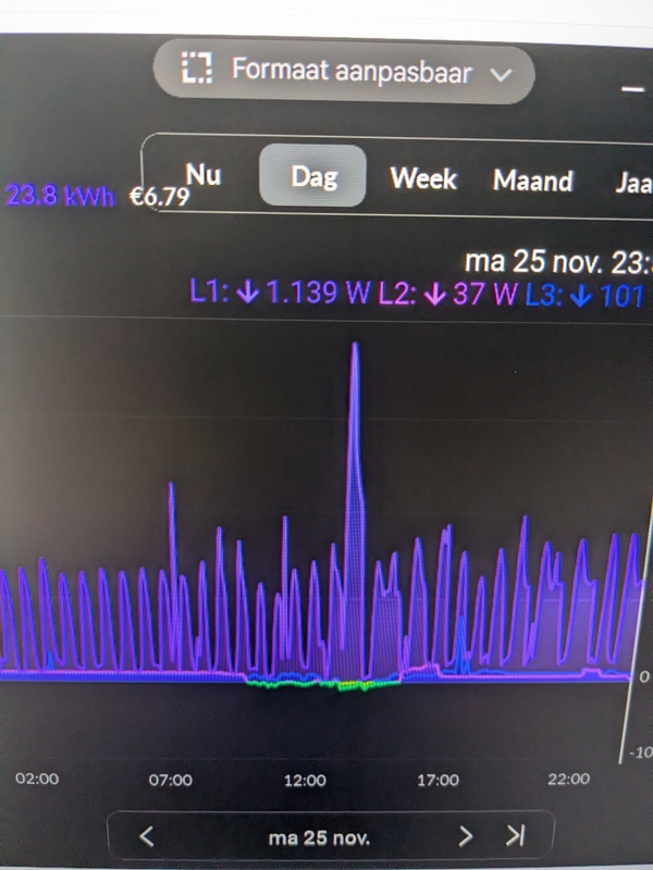

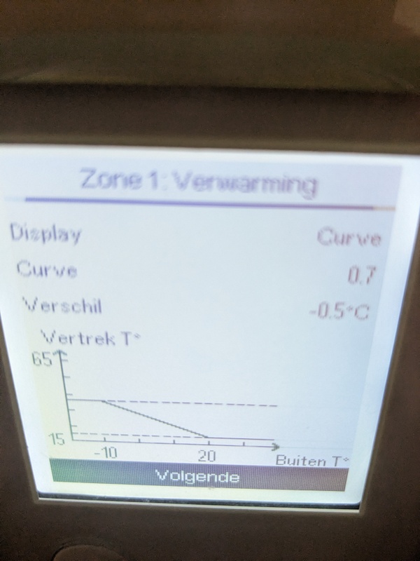

  • GTIMME
  • Registratie: November 2024
  • Laatst online: 05-12-2024
Bij mij blijft de WP aanspringen als de gewenste temp is bereikt binnen, stooklijn op 0,5 en invloed op 10%.
het is nu 21,4 graden binnen, heb de thermostaat verlaagd naar 20,5 maar blijft aanspringen, zelfs bij 20 en 19,5 graden.
Er is toch geen enkele warmtevraag dus waarom blijft ie aanspringen ?
(en hoe voorkom ik dat aan uit gependel)

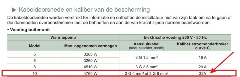

Ik heb de warmtepomp rechtstreeks aangesloten op de groepenkast en beveiligd met een C20-zekering. Betekent dit dat ik het opnieuw moet aansluiten en beveiligen met een 32A-zekering, ook al is mijn huisaansluiting 3x25A?

Afbeeldingslocatie: https://tweakers.net/i/iOgyWcX477zIqxWvNKUiymW4IXI=/x800/filters:strip_exif()/f/image/CydhicrkldUnq9xAyesnL3RG.png?f=fotoalbum_large
Deze zit bij mij geplaatst en daar gaat het volgens mij over. 32A zekering is onmogelijk zou die nergens geplaatst mogen worden bij particulieren

Hoe moet nu de 10kw precies aangesloten worden? 3x4mm2 met een 32A zekering volgens dit schema?
Afbeeldingslocatie: https://tweakers.net/i/GiR6gyv6wV9hI8exr_l5eWmA1P0=/800x/filters:strip_icc():strip_exif()/f/image/AxdYiAbrUc0bo8gHRUVpbsg8.jpg?f=fotoalbum_large

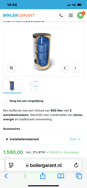

Ik lees al een tijdje mee en wil deze winter mijn warmtepomp goed gaan inregelen. Vorige winter is bij ons een Alfea + 300ltr boiler gezet en ik heb het idee dat de basis niet klopt. Foto's van het installatiewerk volgen.
Waar ik volgens mij moet beginnen is de flow (correct me if i wrong). En daar zit denk ik een probleem, vanuit de cv installatie is deze verdeler blijven zitten inclusief pomp: https://www.vloerverwarmi...stalen-verdeler-13-groeps. De installateur heeft wel de thermostaat er uit gehaald, dit zou zorgen voor een "open" verbinding? Ik kan dus nergens de flow zien en er draaien twee pompen? Om een goede basis te leggen moet ik dus beginnen met het vervangen van deze verdeler door een "open" verdeler met flow meters?

Helaas werkt deze verdeler niet op een wp ook is het een ht verdeler dus voor plus 65 graden aanvoer. En als je koeling ook hebt dan heb je kunststof of rvs nodig.
En als er al een pomp nodig is moet die door de wp aangestuurd worden en niet met een stekker in het stopcontact

Infrarood thermometer is onderweg om de retouren te balanceren. Ik zie nu nog wel dat hij redelijk staat de pendelen:
Afbeeldingslocatie: https://tweakers.net/i/gyMKUTf68YxE_UQn2avHKD2rabI=/800x/filters:strip_exif()/f/image/ZNyYmxMTaEXwSiN71HwyJus7.png?f=fotoalbum_large
Wordt dat minder als de retouren ingeregeld zijn?

Ja ga daar maar van uit, wat je even kunt proberen is je jaga radiatoren de thermostaat op 1 te zetten.
Hoe zijn je temperaturen in de keuken en kamer?

Zag nog even wat pieken in je stroom verbruik en vraag me af of je hebt ingesteld dat je elektrische element bij -7 mag bijspringen? Standaard staat dat op plus 5.

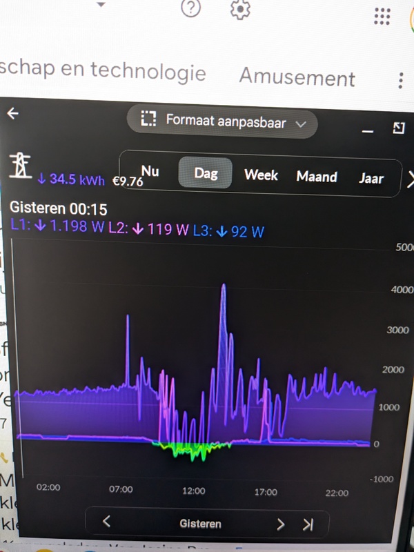

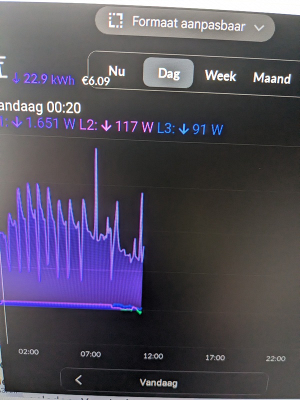

Hier een paar dagen niks van mij laten horen, hebben het een tijdje aangekeken. Moet wel zeggen dat wij het er constant over hebben. Het houdt ons behoorlijk bezig. Zal wat afbeeldingen sturen, het is hier wel op een mooie kamertemperatuur van 21,2 en gisteravond zelfs 21,5 graden. Afbeeldingen van de instellingen is van gisteren en de afbeeldingen van de flow is van vanmorgen. Dagelijks van HW, vandaag, gisteren en maandag.

Vraagje of je dit misschien weer zou willen beoordelen. Zijn we zeer erkentelijk. Kan het ook invloed hebben om misschien alle oude radiatoren te ontluchten, de WP doen we met kraantje, staat deze ook automatisch in verbinding met de radiatoren.
[ Voor 50% gewijzigd door hortens9273 op 27-11-2024 11:36 ]
  • hutsefrutsel
  • Registratie: April 2024
  • Laatst online: 19:36
hortens9273 schreef op woensdag 27 november 2024 @ 11:32:
Ja je stookt nú eigenlijk met een veel te hoge stooklijn maar dat had ik je ook geadviseerd nú ontlast je de wp met het starten hij blijft nu lekker wat langer lopen. Maar laat er even naar kijken, er klopt een heleboel qua leidingen niet bij jullie. Als het aangepast is kun je weer terug naar de oude stand

Geen dank hoor, de rode drijvertjes moeten eigenlijk op 3 uitkomen en dat lukt nu niet. Als je dat straks wel hebt ken je jullie eigen wp niet meer terug😏

Op dit moment te warm, in de keuken waar de thermostaat hangt is het 22.2 ik heb gisteren de temperatuur van 21 naar 20.5 terug gezet. Hier wat foto's van de instellingen. Een afspraak met de installateur moet ik nog maken (verdeler opties). Wat info over de woning: bouwjaar 2014, beneden vloerverwarming, boven alleen de badkamer, geen radiatoren, oppervlakte 160m2.

Afbeeldingslocatie: https://tweakers.net/i/-3_iGWxFZXK5Qy4OB3hel-M5OQ8=/x800/filters:strip_exif()/f/image/WMaGwb70qbXqQvrxMQcPaQ7n.png?f=fotoalbum_large
Zou deze even op -7 zetten
En de temperatuur bij -10 op 33 graden zetten je thermostaat in de keuken op je wens temperatuur deze heeft verder geen invloed op de temperatuur, dat regel je met de waterwet/stooklijn
En hoe zijn de temperaturen in de rest van je woning?
Dank je, ik heb dit aangepast. De woonkamer/keuken zijn 1 vertrek. Voor mijn gevoel zijn de andere vertrekken beneden te warm, ik ga een paar sensoren ophangen.
Dit is het huidige gedrag van de warmtepomp (enkel verwarming verbruik):
Afbeeldingslocatie: https://tweakers.net/i/I4SPOfnZVgHyksqQLFUNVswFcs0=/800x/filters:strip_exif()/f/image/VxClF8I3sbvp5TZafxQaqX4E.png?f=fotoalbum_large

Afbeeldingslocatie: https://tweakers.net/i/mZVABLvoojRzrHzuK_zyBMM2maQ=/x800/filters:strip_exif()/f/image/PEf9Ynez1BFvkIQr4NKp559x.png?f=fotoalbum_large
@leon1e Deze zou ik ook even aanpassen de max op 42 en de min op je wens temperatuur meestal 20 graden
Hi! De pieken in dat screenshot kan ik wel verklaren. Die om 0.00 is het verwarmen van het SWW. Die tijd moet ik nog een keer aanpassen. Die rond 7.00 is waarschijnlijk de elektrische verwarming in de badkamer en die rond 17.00 is het koken. Ik heb helaas geen specifieke homewizard meter op de groep van de warmtepomp.
De verschil tussen de keuken en de woonkamer blijft +/- 1 graden en de woonkamer is nu ongeveer een graad boven wenstemperatuur (21 ipv 20). De slaapverdieping is precies goed.
Daarom heb ik vanmorgen de keuken wat meer flow gegeven en de woonkamer wat minder. Eens kijkrn wat dat doet. Maar de pomp blijft helaas ontzettend pendelen. Van het weekend verwacht ik de infraroodthermometer om de flow echt goed in te stellen.
Afbeeldingslocatie: https://tweakers.net/i/rpvRyyh7yNxq9uD70oUs6_aa8lI=/800x/filters:strip_exif()/f/image/ghmQ7b8rjCgQhGCRncP46qPC.png?f=fotoalbum_large
Beide pieken hier zijn overigens sww.
Oh, en de elektrische bijverwarming staat uit:
Afbeeldingslocatie: https://tweakers.net/i/kfVC-affIoBdW909wftlJz5iUIY=/x800/filters:strip_icc():strip_exif()/f/image/N07SinD0AWcLfm8rthuBkjvT.jpg?f=fotoalbum_large

balfnl schreef op woensdag 27 november 2024 @ 16:53:
Het is overigens niet verstandig om het elektrisch element uit te laten, deze heeft hij soms nodig met tapwater maken en af en toe met het ontdooien.
Je zegt dat hij pendelt maar stopt je wp er dan ook steeds 20 minuten mee? Zie dat er continu stroom wordt afgenomen en haast geen enkele stop?
Ik weet van je fluit toontje maar zet de pomp eens voor 1 nacht op 100 procent

Ga ik proberen. Het pendelen baseer ik voornamelijk op het screenshot van hierboven. De piekjes liggen iedere keer precies een half uur uit elkaar. Het opgenomen vermogen tussen de pieken is +/- 350 watt wat redelijk overeenkomt met het normale stroomgebruik in huis op een thuiswerk dag.
  • Mahoek
Ik volg dit topic al een tijdje en ben vorig jaar ook bezig geweest met het optimaliseren van mijn instellingen (met hulp van anderen hier) met als doel het pendelen van mijn warmtepomp (WP) te verminderen. Dat is toen redelijk gelukt met een aanvoertemperatuur van ongeveer 35°C en volledig gebruik van de binnenthermostaat. Op die manier maakte de WP lange runs zonder pendelgedrag.
Nu lees ik al een paar weken aandachtig mee met @hutsefrutsel en begrijp ik beter het nut van de stooklijn. Daarom wil ik ook gaan kijken wat er nodig is om mijn systeem daarop te laten draaien. Dit lijkt mij energiezuiniger, toch?
Situatie:
• Nieuwbouwwoning uit 2021
• 10 kW Alfea Extensa
• 350 liter SWW-boiler
• ± 75 m² vloerverwarming, 7-groepsverdeler met een flow van ongeveer 2-2,5 l/min = 900-1000 l/u
• Eerste verdieping: 3 LT-radiatoren, altijd dicht
• Zolder: 2 radiatoren, altijd dicht
Afbeeldingslocatie: https://tweakers.net/i/Su5tcjCnOzm9YNFYIiCFABTlvdU=/800x/filters:strip_exif()/f/image/xPo0Hz8twzraX9k8ahuNwl23.png?f=fotoalbum_large
Legplan vloerverwarming door installateur destijds
Afbeeldingslocatie: https://tweakers.net/i/niW43FciqvStpRoyBuxWa-wxvTU=/800x/filters:strip_icc():strip_exif()/f/image/zceg1azpv9o88hMHZRmtJ1t4.jpg?f=fotoalbum_large
Verdeler vloerverwarming
Ik heb meegelezen met de aanbevelingen die aan @Audione0 zijn gedaan en op basis daarvan mijn instellingen aangepast. Maar je raadt het al: de WP begint flink te pendelen. Logisch, want 900-1000 l/u is natuurlijk te weinig flow.
Invloed van thermostaat: 10%
Curve: 0.2
Verschil: 0
T min: 20
T max: 25
T -10: 26
Ik kan nog veel tunen aan de instellingen, maar ik denk dat de manier waarop ik voorheen verwarmde op dit moment het beste is voor mijn situatie: een hogere(re) aanvoertemperatuur met lange runs wanneer dat nodig is. Of zie ik dat verkeerd?
Ik denk dat ik een buffervat nodig heb? Hoe groot moet dat buffervat dan zijn? Of zijn er andere mogelijkheden? Een buffervat verhoogt natuurlijk niet per se de flow, maar voegt wel inhoud toe, toch?
Thanks alvast!

Mahoek schreef op woensdag 27 november 2024 @ 17:24:
Curve: 0.2
Verschil: 0
T min: 20
T max: 25
T -10: 26
Thanks alvast!
Als ik zo je instellingen bekijk zijn dit niet de instellingen die ik heb staan. Op pagina Audione0 in "Alfea Extensa Duo A.I. R32 10Kw" heb ik bovenaan in een excel sheet alle instellingen gezet en de kolom die groen is zijn de beste instellingen, zonder pendelgedrag en prima comfort.
Voor het gemak heb je hier de link https://docs.google.com/s...625586&rtpof=true&sd=true
Je kunt zelf een nieuw tabblad openen en daar je instellingen noteren voor toekomstig gebruik als geheugensteun.
Houd er rekening mee dat elke situatie uniek is en niet altijd één-op-één kan worden overgenomen. Het kan echter wel een goed startpunt zijn.

Beste @Mahoek
Ja je hebt je goed ingelezen merk ik.
Vind het best raar dat je installateur je een 10kw warmtepomp heeft aanbevolen terwijl je eigenlijk een 5 kw nodig hebt. Nieuwbouw van 2021!
Ja en een buffervat creëert geen flow maar liters water. Tenzij je een extra pomp en buffervat plaatst.
Persoonlijk zou ik hiermee teruggaan naar je installateur deze heeft een grote fout gemaakt en laat hem het maar oplossen. Maar weet natuurlijk niet hoe alles gelopen is.

  • Mahoek
hutsefrutsel schreef op woensdag 27 november 2024 @ 17:49:
Beste @Mahoek
Ja, die conclusie had ik eigenlijk ook al gemaakt. Maar het ze laten oplossen gaat een erg lastig traject worden denk ik. En ik weet niet of ik daar nu nog iets mee kan. Is projectmatige nieuwbouw en hebben we zelf 0 keuze in gehad helaas.
Ik ben wel van plan om eens een installateur er naar te laten kijken, maar vind het ook leuk om zelf al wat vooronderzoek te doen.
Los van het vervangen van het systeem zie jij dan nog werkbare mogelijkheden?
Bedankt alvast!
  • hutsefrutsel
@Mahoek zie dit als enige oplossing anders wordt je nooit 5kw kwijt en in het voor en najaar moet je wel 7 kw kwijt
Afbeeldingslocatie: https://tweakers.net/i/xASHt47FCwqTQTirQZnimDYKK0w=/x800/filters:strip_exif()/f/image/7FziXohlSjKN6qA1m46PhYCN.png?f=fotoalbum_large
Foto D is een oplossing als je met de stooklijn wilt werken
Maar dan heb je best een fors buffervat nodig, schat in dat je zomaar een 200 a 300 liter vat nodig hebt en wat nog zou kunnen is je vat in serie in je retour te zetten maar dan creëer je geen flow maar liters.

Afbeeldingslocatie: https://tweakers.net/i/w4oNx1kWNj9UcN2uuEfla13hwqY=/800x/filters:strip_exif()/f/image/12Kdu8SzrcgEm7Zy8cykTOPz.png?f=fotoalbum_large
Ik ben ook druk bezig met de instellingen en heb infrarood thermometer besteld, maar zouden jullie dit als pendelen bestempelen?
(Is totaal verbruik, incl Quooker, elektrische vloer en radiator in badkamer)
  • alef
  • Registratie: November 2023
  • Laatst online: 29-01-2025
Quooker (de mijne tenminste) heeft één keer in het kwartier een heel korte piek in de nacht. Zou kunnen zijn dat dat de pieken zijn om 4:40 en 5:15. Geen kwartier, maar misschien is dat met oudere modellen anders.
Post ook eens interval van 8 uur, en 24 uur? En kun je hem op vermogen (kW of W) zetten, en niet op verbruik (kWh)?
Goede nieuws: je had helemaal gelijk met betrekking tot de fluittoon, niks van gemerkt. Op basis van het stroomverbruik vannacht is de pomp iedere 50-60 een nieuwe run gaan doen. De temperatuur in huis blijft heel langzaam oplopen. Het is nu zo’n 21.1 graden in de referentiekamer. Ik heb even gekeken vanmorgen toen de pomp draaide en zag dit:
Afbeeldingslocatie: https://tweakers.net/i/n9zaeJdFbczb3qBJE5ktnQjh5hg=/x800/filters:strip_icc():strip_exif()/f/image/lHnsyDNHDC2WjPeDUZ3NCBsa.jpg?f=fotoalbum_large
Hij blijft dus draaien, ook al is het binnen te warm. Klopt het dat dit op te lossen is door de stooklijn?

balfnl schreef op donderdag 28 november 2024 @ 08:33:
Das goed nieuws, laat de temperatuur bij min 10 maar eens 2 graden zakken. En hoe is de temperatuur in de keuken nu? Je kamer thermostaat doet eigenlijk bijna niets met de omgeving temperatuur, hij loopt nu op de stooklijn. En dat is prettig voor je portemonnee 😁

Misschien kun je het sww vat van 300 liter inruilen voor een combi buffervat heb je 2 in één.
  • hutsefrutsel
Afbeeldingslocatie: https://tweakers.net/i/e5FX0sxOL__jNrPlHlAeqd_z1XI=/x800/filters:strip_exif()/f/image/lm7b4df5NqM1BIdinaiDkarP.png?f=fotoalbum_large
@Mahoek komt het er zo uit te zien
  • Mahoek
Wat fijn dat je nog even meedenkt! Ik heb even gekeken maar ik snap nog niet helemaal hoe dit dan gaat werken.
De SWW van de WP gaat dan door het buffervat en de retour of aanvoer voor verwarming gaat dan ook door het buffervat? Dan wordt het circuit van de verwarming toch veel te warm? En kan de Alfea Extensa hier wel mee omgaan?
Waarschijnlijk snap ik het nog niet helemaal 😅, maar een combi klinkt wel ideaal..
Thanks!
  • hutsefrutsel
Mahoek schreef op donderdag 28 november 2024 @ 15:15:
Thanks!
kijk hier maar even misschien wordt het dan duidelijker. Is zo maar even een voorbeeld en met deze kun je ook koelen in de zomer. Hier sluit je de retour in serie op aan, zorgt voor extra water geen flow
https://www.aircozonderst...pdwt-300l-100l-buffervat/

  • hutsefrutsel
hutsefrutsel schreef op donderdag 28 november 2024 @ 15:47:
Maar goed, het beste zou het zijn om je warmtepomp in te ruilen voor een 5kw de rest is behelpen, weet niet of je ook de koelen kit hebt maar dan heb je de flow helemaal nodig. Maar als je het zo laat help je de wp omzeep helaas

hutsefrutsel schreef op donderdag 28 november 2024 @ 16:48:
Aaaah dat verklaart een hoop, zou je deze deuren even dicht kunnen houden met het inregelen?, of hou je dan geen lak meer op de deuren🙈
Vond het ook al raar dat de stooklijn naar beneden kon, want die was al laag. De deuren dicht zal een hele verandering teweeg brengen denk ik. De keuken deur dicht zou al voldoende zijn. (Denk ik)
‘S nachts zijn ze wel dicht, maakte niet heel veel uit, maar ik doe ze sowieso wel even dicht net inregelen ;-)
[ Voor 5% gewijzigd door balfnl op 28-11-2024 18:22 ]
  • hutsefrutsel
balfnl schreef op donderdag 28 november 2024 @ 18:21:
Ja het is jouw huis maar als je het ingeregeld wil hebben dan gaat dat niet met de deuren open, ook al is het maar op een kiertje, de stooklijn heeft maar een marge van een paar graden en die trekken nu naar de bovenste verdieping en hal. Durf te beweren dat het verschil in temperatuur van keuken en kamer over zijn als je de deuren dicht houdt
[ Voor 10% gewijzigd door hutsefrutsel op 28-11-2024 18:31 ]
  • balfnl
  • Registratie: Juli 2013
  • Laatst online: 06:41
hutsefrutsel schreef op donderdag 28 november 2024 @ 18:27:
Nee dat begrijp ik. De woonkamer is overigens niet de bovenste verdieping, de slaapverdieping ligt er nog boven. Dit huis heeft een enigszins aparte indeling. Dus voor het inregelen doe ik ze sowieso dicht en ‘s nachts zijn ze dat ook. Alleen overdag ontkom ik er niet om ze af en toe open te laten, anders zeurt de kat me de oren van het hoofd :P
Voor jouw beeld overigens. De keuken beneden is nu ongeveer 20.4. De woonkamer op de eerste verdieping 21.4 en de slaap verdieping op de tweede ook zo rond de 20.4
[ Voor 10% gewijzigd door balfnl op 28-11-2024 18:43 ]
  • hutsefrutsel
balfnl schreef op donderdag 28 november 2024 @ 18:42:
👍 dan zou ik nu even niets aanpassen even kijken waar de temperatuur uitkomt nu de pomp op 100 procent staat
  • dwlindeboom
  • Laatst online: 12-10 21:22
alef schreef op donderdag 28 november 2024 @ 08:08:
Zoals deze? (Heb de P1 op oude raspberry gezet en nog niet zoveel geprobeerd)

  • hutsefrutsel
balfnl schreef op vrijdag 29 november 2024 @ 07:57:
Die komt vandaag binnen :). Heb de -10 temperatuur gisteren naar 32 gezet dus de resultaten van vannacht zijn sowieso nog niet representatief, aangezien het huis eerst nog wat af moest koelen. Morgen aan de gang met het inregelen!
👍 je kunt de voet temperatuur bij plus 20 ook wel terug zetten op 20 graden staat nu op 21, je huis is beter geïsoleerd als ik had gedacht.
En probeer eerst de kamertemperaturen gelijk te krijgen met de flow, ook al is dat alle 3 op 21 graden als je dan de stooklijn 1 graad laat zakken gaan ze allemaal 1 graad naar beneden.
Maar niet de stooklijn en de flow gelijktijdig aanpassen.
En hou er rekening mee als je veel stenen in je gebouw hebt dat aanpassingen wel tot 3 dagen kunnen duren voor je resultaat ziet.
Scheelt een heleboel tijd😏

  • leon1e
  • Laatst online: 03-11 16:33
hutsefrutsel schreef op woensdag 27 november 2024 @ 15:09:
Afbeeldingslocatie: https://tweakers.net/i/Lh72HcdR29f1VeUKgDRhAwuZ0Zw=/800x/filters:strip_exif()/f/image/NDO0QznnXpgnOpps3EhkwLaA.png?f=fotoalbum_large
Dit is de uitkomst van de aanpassingen, je ziet de temperatuur zakken op de 27ste. Vandaag gaat de temperatuur weer omhoog (koudere nacht/overdag). Zit ik nu goed dat de T-Max moet zakken om de stijging wat te verminderen?
Wat betreft de verdeler, klopt helemaal wat je zegt, volgens de documentatie werkt het niet. De installateur heeft wel de thermostaa uit de verdeler gehaald destijds, nu blijft "klep" altijd open staan denk ik? Maar of dit zoveel positieve invloed heeft?
  • hutsefrutsel
leon1e schreef op vrijdag 29 november 2024 @ 12:19:
Nee de tmax heeft niks met de kamertemperatuur te maken dit is de temperatuur als het buiten bijvoorbeeld -18 wordt dan kan het water niet warmer worden dan 42 graden vandaar max.
Gezien je schommelingen in de kamer temperatuur wordt het lastig met deze verdeler denk ik. Als je de temperatuur bij min10 laat zakken gaat je kamer temperatuur naar beneden
En je verdeler zit met een stekker in een stopcontact dat werkt ook niet mee.
[ Voor 3% gewijzigd door hutsefrutsel op 29-11-2024 13:21 ]
