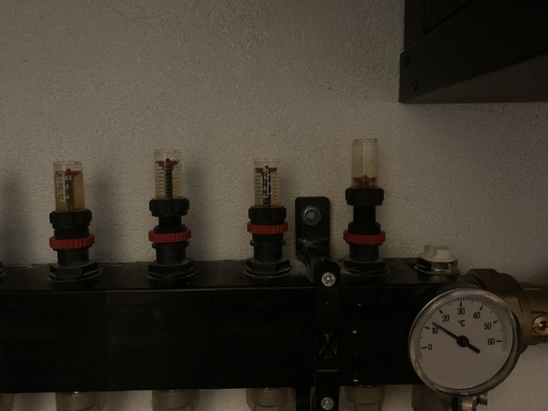

Tussentijdse update: ik heb de flow nog niet ingeregeld, want door de zon warmt ons huis snel op en slaat de pomp dus netjes af, maar ‘s nachts ziet het er al een stuk beter uit!
Afbeeldingslocatie: https://tweakers.net/i/aNHFzjIxa8WfsyorfwRzET7gBn8=/800x/filters:strip_exif()/f/image/999TPsdhkUXKeUs5A4gr5yuA.png?f=fotoalbum_large
Het is nog steeds wel wat boven de ingestelde temperatuur, dus ik denk dat na het inregelen van de flow de stooklijn nog wel iets naar beneden kan, maar dat zien we dan wel

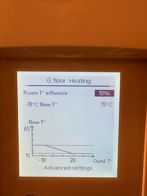

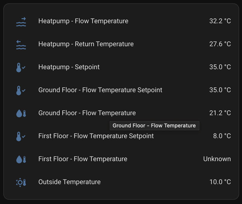

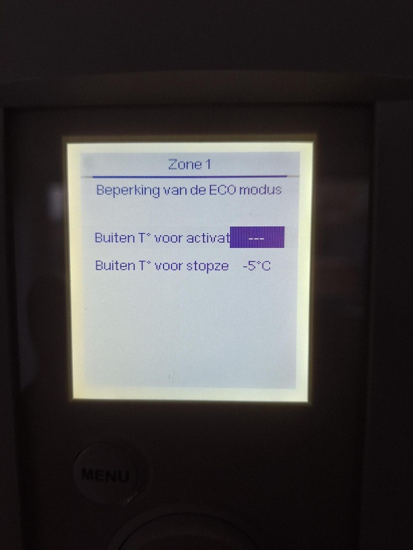

Ik snap iets niet. Op de een of andere manier staat flow setpoint op 35C, terwijl dat vlgs m'n instellingen de maximale temperatuur zou moeten zijn. Het is buiten 10C. Waarom staat de flow setpoint dan op 35C? Dat zou toch veel lager moeten zijn? Na aanpassingen de WP al aan en uit gezet, maar dat had geen effect.
Afbeeldingslocatie: https://tweakers.net/i/Ph_-lp33kKPPIIYbht-peLd8fZA=/x800/filters:strip_icc():strip_exif()/f/image/ylx59H2U0QzQgsHOsWrFzBLg.jpg?f=fotoalbum_large
Afbeeldingslocatie: https://tweakers.net/i/PBCLws8UoEjvqkF2Wkq66lDHmVY=/x800/filters:strip_icc():strip_exif()/f/image/q6TApfyqC4dfNOOD1Fp6vSkK.jpg?f=fotoalbum_large
Afbeeldingslocatie: https://tweakers.net/i/2S0UaL7l6HQXPmh2qUV97cBr_bw=/x800/filters:strip_icc():strip_exif()/f/image/tQ5NFsd94XHR0UvnJ0dWeSjM.jpg?f=fotoalbum_large
Afbeeldingslocatie: https://tweakers.net/i/GlRYw_j6SE7hdIClLd3xFg46nBo=/x800/filters:strip_icc():strip_exif()/f/image/flJR9L6KkE6KQeBPWQXv4JjQ.jpg?f=fotoalbum_large
Afbeeldingslocatie: https://tweakers.net/i/YoRqhy1DBhr2G0igju4OJKnP1FA=/800x/filters:strip_exif()/f/image/paTaGxNbquR5LmX2EHj01oEs.png?f=fotoalbum_large
Alfea Extensa a.i. R32 8kW / Edel Air 270
  • alef
  • Registratie: November 2023
  • Laatst online: 29-01-2025
Ook hier overigens niks ingesteld bij installatie destijds :(. Met de Franse sla zou je zeggen, maar goed, blijkbaar ook in NL wordt dit niet gedaan.

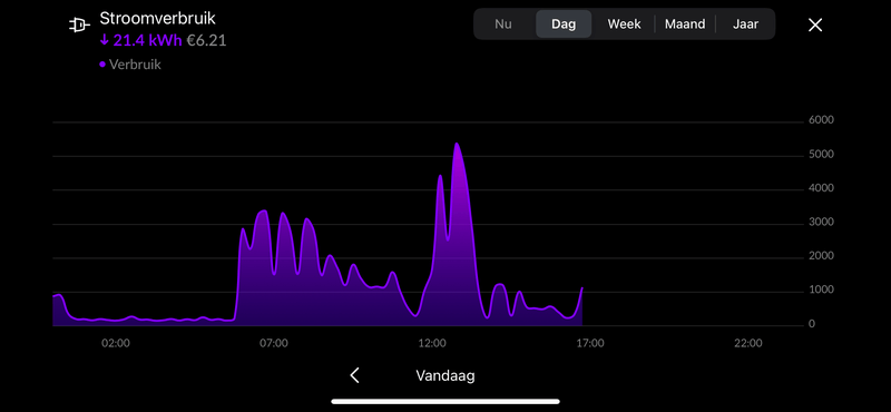

Vraag over Cozybridge / Cozutouch app.
Bij het uitlezen van verbruik zie ik dat de WP gisteren 28 KW gebruikt heeft en de Warmwater voorziening 36 KW.
Kijk ik in de Zonneplanapp naar gebruik zie ik hele andere cijfers, voor de hele dag incl normaal gebruik 24 Kw.
Vraag: moet ik de wat instellingen aanpassen om een juiste weergave te krijgen, en waar zou dit moeten.
Een reset van de binnenunit en Cozybridge heeft niets opgeleverd.

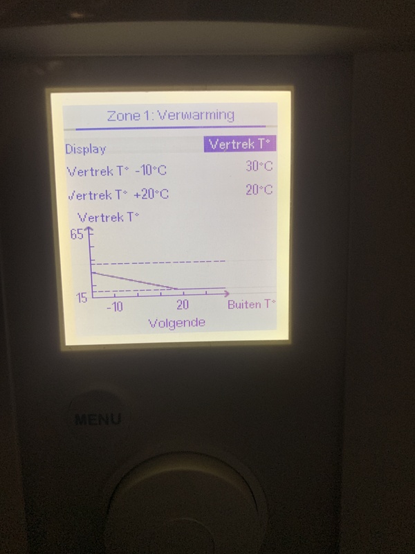

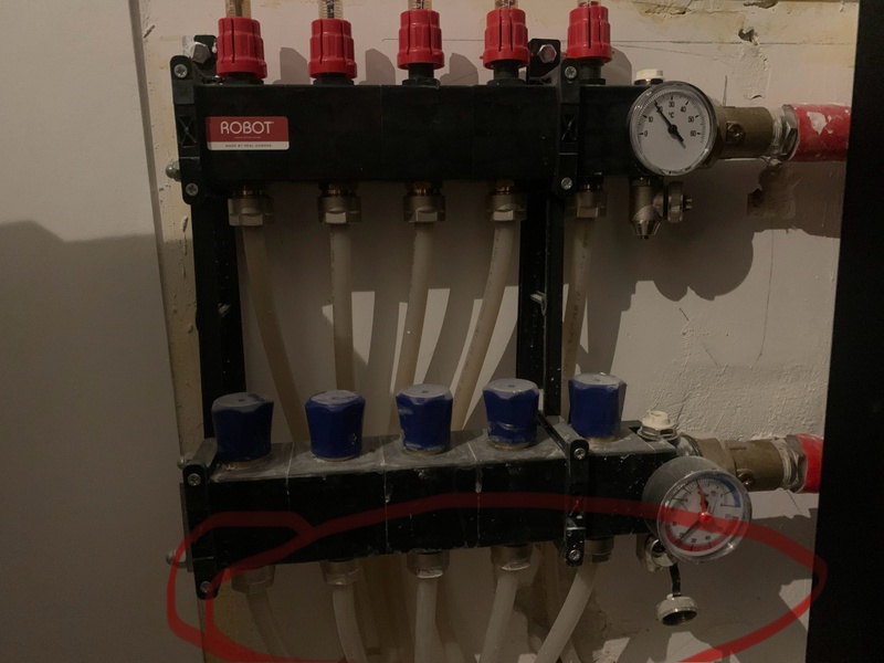

Het loopt toch nog niet helemaal zoals gehoopt. Ik heb een eerste ronde gedaan om de retouren te balanceren. Er bleek toch redelijk wat verschil (meer dan 1.5 graden) tussen de groepen te zitten, dus dat was geen overbodige luxe. Dat verschil is nu een stuk kleiner.
Hij loopt alleen nog steeds niet mooi continu. De stooklijn staat nu op 30 graden bij -10 (nu een dag of 3) en het blijft nog steeds zo’n graad te warm.
Afbeeldingslocatie: https://tweakers.net/i/bsyWWlD2xUlFrddzI0mpR89CSFM=/800x/filters:strip_exif()/f/image/tmjQsxce2cCWpjvOgHKUlL7g.png?f=fotoalbum_large
Vanmorgen rond 7.00 heb ik de wp herstart (had je comment gemist) en toen heeft hij even niks gedaan. Om 12.00 ging sww draaien, maar daarna lijkt hij toch weer te gaan pendelen

balfnl schreef op donderdag 5 december 2024 @ 16:34:
Hoeveel flow heb je nu totaal?
En heb je de radiatoren ook ingeregeld? Dit zijn echte stoorzenders
[ Voor 3% gewijzigd door hutsefrutsel op 05-12-2024 16:57 ]

Merk dat we op dagen als de laatste 2 ca. 30kW verbruiken (totaal hele woning) en dat dit dus met gas voorheen 4m3 was op vergelijkbare dagen.
De WP draait vrijwel nooit op 100% en temperatuur is in woonkamer vrijwel altijd 20,7 (ingesteld op 21)

Nog maar eens een rondje langs de verdelers terwijl de pomp draaide. De retouren in de woonkamer waren toch nog een stukje warmer dan die van de keuken. Dus de keuken nog maar eens wat verder open en die van de woonkamer wat dichter. Ter indicatie: in de woonkamer zitten ze nu tussen de 1 en 2. Bij de keuken rond de 4. Hopelijk trekken ze nu wat meer gelijk.

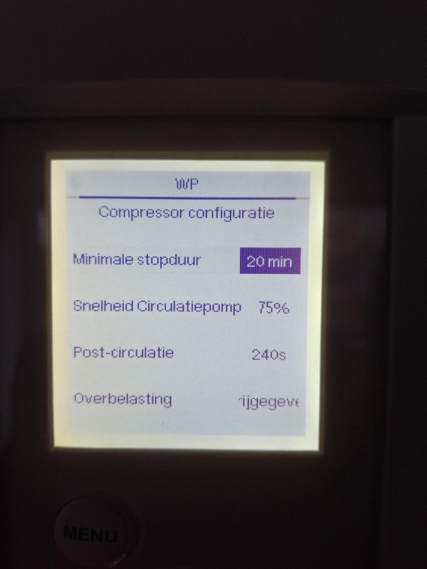

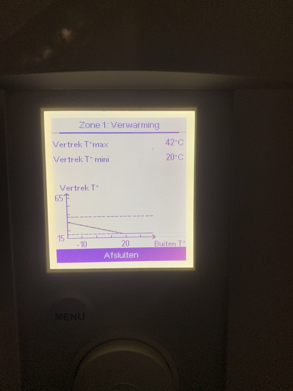

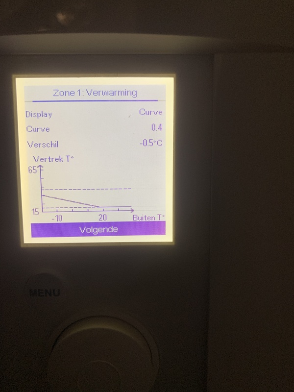

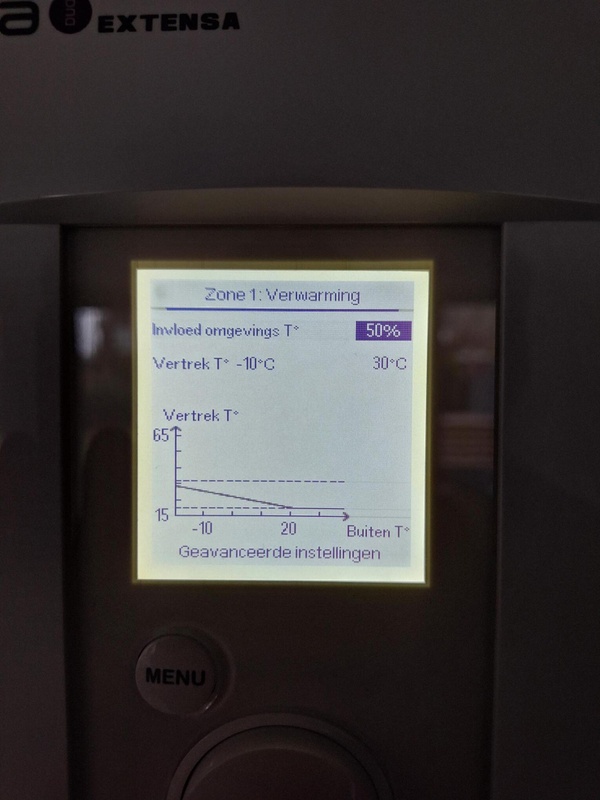

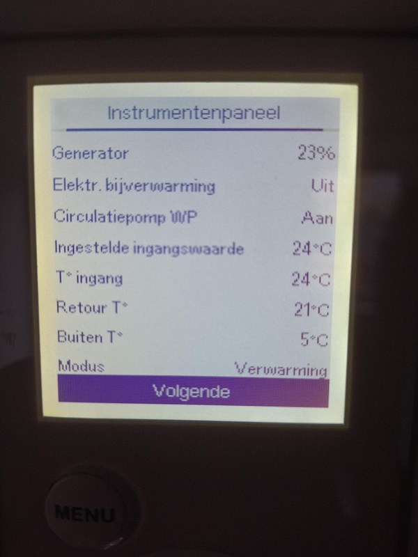

Ter verificatie de instellingen nogmaals:
Afbeeldingslocatie: https://tweakers.net/i/IUywiqDNph1nR6rQmh9zDxCTcW4=/x800/filters:strip_icc():strip_exif()/f/image/3YPj7FtOpG7fCL8jfTSMZFWS.jpg?f=fotoalbum_large
Afbeeldingslocatie: https://tweakers.net/i/KJh4dsZCN84LN8hhSseXR8TIxU8=/x800/filters:strip_icc():strip_exif()/f/image/lg72yEzZg6Aq7SiJXlt61tWE.jpg?f=fotoalbum_large
Afbeeldingslocatie: https://tweakers.net/i/Zs3Jy64sdIKxEr4ZNcvsgysvqto=/x800/filters:strip_icc():strip_exif()/f/image/wPW72yVKwt7ANjBQESPIZyEW.jpg?f=fotoalbum_large
Afbeeldingslocatie: https://tweakers.net/i/0f5MpnqAI0MWyPZXlQHuJUiwxeE=/x800/filters:strip_icc():strip_exif()/f/image/RFlLgoLa4Xfk3eWbrp6HLF85.jpg?f=fotoalbum_large
Afbeeldingslocatie: https://tweakers.net/i/Zz5pynvVPH26dJvOe3EQh0u0TTU=/x800/filters:strip_icc():strip_exif()/f/image/dHEOj75qYx7T6zeXkRcHu7Jb.jpg?f=fotoalbum_large
Afbeeldingslocatie: https://tweakers.net/i/RgyVCAMiWbizP1hiRE561cArl9w=/x800/filters:strip_icc():strip_exif()/f/image/1nohEDHhZzb3lwmno4F1oG6b.jpg?f=fotoalbum_large
Afbeeldingslocatie: https://tweakers.net/i/bJ7_r0S0RMKTuj-gDovCSnUPYDs=/x800/filters:strip_icc():strip_exif()/f/image/3PhY61PB4LCfz8GiiBn9FEOX.jpg?f=fotoalbum_large
  • hutsefrutsel
  • Registratie: April 2024
  • Laatst online: 03-11 19:36
balfnl schreef op vrijdag 6 december 2024 @ 14:39:

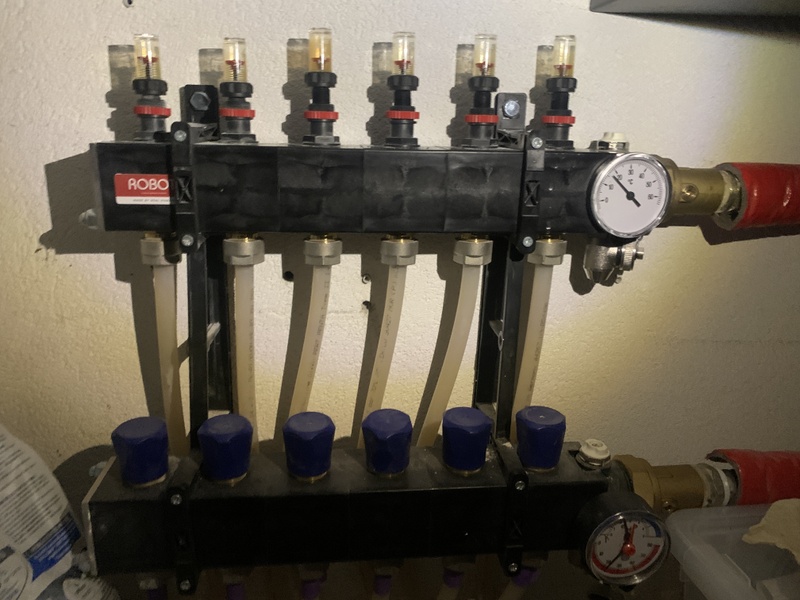

Nee aan je instellingen ligt het niet, zou je mij een foto van de verdeler die je op 4 hebt ingesteld qua flow?

Afbeeldingslocatie: https://tweakers.net/i/cQrMGcJ3OohXjtigBCuMB0pmB2A=/x800/filters:strip_exif()/f/image/FYeUWqEkFOkNr2GJsSabewyk.png?f=fotoalbum_large
En hou deze eens even in de gaten, hier kun je zien of je retour te warm terug komt.

hutsefrutsel schreef op vrijdag 6 december 2024 @ 15:03:

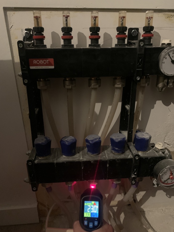

Afbeeldingslocatie: https://tweakers.net/i/nv1M5ZGAmxKi4K24BL9w4eSZzCE=/800x/filters:strip_icc():strip_exif()/f/image/3VpF4XAdArY4bJuUlXlCNt1t.jpg?f=fotoalbum_large
Dit is de verdeler beneden bij de keuken.
Afbeeldingslocatie: https://tweakers.net/i/prp3gqSPV2mfDyhb-hUm4Sii2qA=/x800/filters:strip_icc():strip_exif()/f/image/3NCe7h0qKqj9bDqc80jn6lcJ.jpg?f=fotoalbum_large
En voor de volledigheid de woonkamer met retourtemperatuur
Afbeeldingslocatie: https://tweakers.net/i/xxnobF_oBu2pl0BcPBue9P5qGnk=/800x/filters:strip_icc():strip_exif()/f/image/cbnB9syt7ErIsKlcKrolwmZA.jpg?f=fotoalbum_large
En de keuken met retour temperatuur
Om 19.42 was de warmtepomp aan het verwarmen, maar nog niet lang:
Afbeeldingslocatie: https://tweakers.net/i/GsGWJE7twSJZEoKDZ26FjJMrnh8=/x800/filters:strip_icc():strip_exif()/f/image/qrzPtYW8FCH2g6e7EBXMywBY.jpg?f=fotoalbum_large
Om 19.50 was hij alweer uit
Afbeeldingslocatie: https://tweakers.net/i/khHr8wWBe-YfuOm4geXR2uGmAL8=/x800/filters:strip_icc():strip_exif()/f/image/hl0WMfqVew8deLRGscQBpM6C.jpg?f=fotoalbum_large
[ Voor 10% gewijzigd door balfnl op 06-12-2024 22:06 ]
  • hutsefrutsel
balfnl schreef op vrijdag 6 december 2024 @ 22:04:
Dan klopt je flow niet, kan haast niet anders. Heb je ergens een bypass in het systeem zitten?

Zou eens proberen de omgeving op 90 procent te zetten en de temperatuur bij min 10 op 35 graden en de max gewoon op 42 graden. Als het dan echt koud wordt hoef je niets aan te passen. Je hoeft overigens geen rekening te houden met het tapwater regelt de wp allemaal zelf. Mocht iemand dit proberen dan hoor ik graag even of dit werkt, theoretisch zou dit het beste moeten werken. En mocht je dan het te koud of te warm krijgen de temperatuur bij min 10 aanpassen

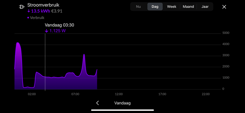

Afbeeldingslocatie: https://tweakers.net/i/9FObbhnxFJX10wYI6yk3hBsp38k=/800x/filters:strip_exif()/f/image/Hg3iRuOorIP750mmDJxm2xvd.png?f=fotoalbum_large
Rond 13.00 de instellingen aangepast. Tot 15.00 heeft de pomp stil gestaan om vervolgens weer te gaan pendelen. Ik snap er echt niks van. Piek om 17.00 is koken en die om 19.00 de wasmachine, maar tussendoor zie je de warmtepomp weer meerdere malen aan en uitgaan. Instellingen staan zoals je hier aangeeft, de rest nog zoals de laatste screenshots.
Edit: ik heb iets ontdekt: ik ben terug gaan kijken in het verbruik van december vorig jaar. Het verbruik was daar heel anders, de pomp pendelde echt totaal niet. Vervolgens ben ik naar de volgende maanden gaan kijken. Ook daar pendelde de pomp totaal niet. Dat verandert zo halverwege maart dit jaar. Op dat moment begon pomp te pendelen.
In deze periode is er een onderhoudsbeurt geweest aan de warmtepomp. Daarbij is er, naast het onderhoud, gekeken naar een probleem wat wij ervoeren. De retourleidingen van de verwarming werden warm, waardoor onder andere de Jaga’s aansloegen, tijdens het sww programma.
Om dat te fixen is er een keerklep geplaatst op de retour van de verwarmingsleidingen. Dat heeft het bovenstaande probleem wel opgelost.
Maar tijdens het achterhalen van de oorzaak hebben ze eerst allerlei instellingen van de pomp gewijzigd. Aangezien, afgaande op de verdelers, we genoeg flow lijken te hebben denk ik dat er wellicht nog ergens een instelling niet goed staat die we nog niet aangepast hebben.
[ Voor 28% gewijzigd door balfnl op 11-12-2024 21:30 ]

Hoeveel flow heb je nu?
En kun je mij even een duidelijke foto sturen van je verdeler van de keuken? (als de wp loopt) Deze stond op 5 liter toch?

Afbeeldingslocatie: https://tweakers.net/i/6NnsTLBMDqk86feV0LWTix0VuCM=/800x/filters:strip_icc():strip_exif()/f/image/05cn4ZzA6I7tz1LWan4LtjJ3.jpg?f=fotoalbum_large
Qua flow: ik kan nu niet bij alle verdelers, maar ergens zo in de buurt van de 1700 liter denk ik.
Om 1 of andere reden blijven de rechter twee groepen van de verdeler hierboven af en toe dicht en gaan ze pas open als ik ze iets minder flow geef. Ook nog een interessante …
Nee met 1700 liter had het gewoon moeten werken. Heb je het systeem op voldoende druk?

Wat je nog even kunt proberen is de vloerverwarming te ontluchten van de keuken door ze allemaal op 1 na dicht te draaien als de pomp loopt. En ze zo 1 voor 1 even een tijdje te laten lopen en dan de stooklijn even 10 graden hoger en de thermostaat op 30 graden, dan loopt de wp tenminste langer

En als er geen lucht in zit, zou je dan even een foto willen maken van de display wp met de aanvoer en retour temperatuur op het moment dat hij afslaat? Blijf er ook eens even bijstaan en kijk hoe snel de retour oploopt. Misschien geeft jouw stroomverbruik beeld niet het juiste weer? En kijk ook even in de storingen. Als je echt 1700 liter flow heb dan kan hij eigenlijk niet pendelen als je de retouren ingeregeld hebt. Maar goed als hij minimaal 20 minuten loopt bij plus temperaturen is het geen pendelen. Ook kun je de post circulatie nog op maximaal zetten. Is misschien voor al je verdiepingen wel goed.

hutsefrutsel schreef op donderdag 12 december 2024 @ 11:49:
Hij leek begin van de week ongeveer eens per 3 kwartier tot 1x per uur te starten. Dat zie je ook in mijn eerdere homewizard screenshots.
Ik heb gisteren ook de eco temperatuur op 19 gezet, omdat we het ‘s avonds/‘‘s nachts net even te warm vonden in de slaapkamers. Het verbruik zit er nu wel iets anders/beter uit:
Afbeeldingslocatie: https://tweakers.net/i/IM8Sh-Yc2IBAl7H9UdLnL-_Z7J8=/800x/filters:strip_exif()/f/image/4Fs7KbErANIATse5eItykRbn.png?f=fotoalbum_large
Logischer wijs rustig ‘s nachts want met een lagere temperatuur en een iets hogere hysterese slaat hij niet aan en dan ‘s ochtends de piek om weer op te warmen.
Nog wel 2 starts dicht bij elkaar rond 13.45 en 14.45 over de hele dag gezien wel een stuk minder dan de dagen ervoor.

[quote]hutsefrutsel schreef op donderdag 21 november 2024 @ 18:18:
Ik wil proberen of het zin heeft om te verwarmen met 100% omgevingstemperatuur aangezien ik merk dat vanaf +/- 6 graden de WP gaat pendelen. Rond het vriespunt blijft de WP de hele dag wel doordraaien maar zodra het warmer wordt dan begint deze te pendelen, Vanmorgen ff in de gaten gehouden met 5 graden gaat de WP runs maken van +/- 20 min. en stopt deze vervolgens weer 20 min (is toch geen pendelen ?). Als het warmer begint te worden (richting 10 graden) zie ik veel kortere runs, pendelgedrag ?
Hieronder de run van 20 min. Ik verwarm nu met 50% met ingestelde temperatuur van 20 graden. Temperatuur wordt met de huidge instelling 20.3 in de kamer.
Afbeeldingslocatie: https://tweakers.net/i/y2h5_BVq5ZQY1A9EEn-Yt6E1eF8=/x800/filters:strip_icc():strip_exif()/f/image/zir9J6mkavyVQbaccNQCfcQA.jpg?f=fotoalbum_large
Afbeeldingslocatie: https://tweakers.net/i/3R4AKfHIaq4DiYfJIkIEj0DliS4=/x800/filters:strip_icc():strip_exif()/f/image/zGlLMFq5YJwonUtzbIBZVlgJ.jpg?f=fotoalbum_large
Afbeeldingslocatie: https://tweakers.net/i/3iXHhoq04kNp5kLmpRexZJzW5wg=/x800/filters:strip_icc():strip_exif()/f/image/xFxYTHkP1JA5dpf3ksD5tWma.jpg?f=fotoalbum_large
Mogelijk dat ik dit kan oplossen met 100% omgevingstemperatuur om langere runs te kunnen maken.
Ik heb begrepen dat de WP dan verwarmt tot 20.2 en weer aanlsaat bij 19.8 (bij instelling van 20 graden). Bij hogere temperaturen is het warmteverlies ook minder en slaat de WP minder vaak als het goed is.
Is dit een optie om te proberen en zo ja met welke instelling kan ik het beste beginnen ?
Hieronder mijn huidige instellingen (geen nachtverlaging):
Afbeeldingslocatie: https://tweakers.net/i/j7wGOeUenptew6Q4alSEFcIw5yI=/x800/filters:strip_icc():strip_exif()/f/image/8jCKd72YCCgfMudnwp9RKckV.jpg?f=fotoalbum_large
Afbeeldingslocatie: https://tweakers.net/i/dWdXNPKM-ui1YmtQhpMCTJLbFYQ=/x800/filters:strip_icc():strip_exif()/f/image/xDLsCDAmMGru2lGd6Bw4uABy.jpg?f=fotoalbum_large
Afbeeldingslocatie: https://tweakers.net/i/bjVHQGJpoytlcG8nBZtEnm62STI=/x800/filters:strip_icc():strip_exif()/f/image/yQK7PdiWaN5dRhiuIe6dk5x5.jpg?f=fotoalbum_large
Afbeeldingslocatie: https://tweakers.net/i/eplXJNPxoLnR6V955UD6Rpr1hb4=/x800/filters:strip_icc():strip_exif()/f/image/XiYBolqwByw2r3RrbW7ua4Nm.jpg?f=fotoalbum_large
Afbeeldingslocatie: https://tweakers.net/i/50oXPOxNL73ynG3BklxNuLDNkRI=/x800/filters:strip_icc():strip_exif()/f/image/DHbLYsCyLSz7czSAp3XATjMx.jpg?f=fotoalbum_large
Afbeeldingslocatie: https://tweakers.net/i/YyGi431pmN3n3lfFFgdeRcrobRk=/x800/filters:strip_icc():strip_exif()/f/image/IzNANeSJrqFUSwmq27KwTSzS.jpg?f=fotoalbum_large
[ Voor 4% gewijzigd door Jeep op 15-12-2024 11:24 ]
  • balfnl
  • Registratie: Juli 2013
  • Laatst online: 06:41
Het lijkt erop dat 1 van de afsluiters van de keukengroep niet goed is, hij opent en sluit in ieder geval niet oke.
Het systeem is nu SWW aan het doen, maar de meest rechter groep blijft op 3L / minuut staan, terwijl er geen flow is. De rest staat keurig op 0.
Afbeeldingslocatie: https://tweakers.net/i/Om0OUJjT6EAC7mSgmiEX5E1XTsw=/800x/filters:strip_icc():strip_exif()/f/image/29slgi9UnAufmJgFSxSs8vXn.jpg?f=fotoalbum_large
Het was me al eerder opgevallen dat deze groep op 0 stond terwijl er wel flow was. Als ik dan de flow van de groep aanpaste schoot hij wel open, maar hij lijkt nu gewoon helemaal te blijven hangen. Ik heb al tegen het glaasje getikt en de groep eens helemaal open en dicht gedraaid, maar hij lijkt nu eigenlijk helemaal vast te zitten.
Wellicht heb jij nog een idee?

Jeep schreef op zondag 15 december 2024 @ 11:19:
Zou eerst eens proberen de pompsnelheid op 100 procent

balfnl schreef op zondag 15 december 2024 @ 13:05:
Wordt de retour wel warm?
  • balfnl
Als hij open staat wel ja. Heb gemerkt dat als hij op 5L/minuut ingesteld staat, dat de groep niet meer open gaat als de pomp uit is geweest. Echt alsof de vlotter in de afsluiter blijft hangen. Als ik hem dan even losdraai schiet hij wel naar beneden.

hutsefrutsel schreef op zondag 15 december 2024 @ 13:20:
Misschien een domme vraag maar wat is de functie / doet precies de pompsnelheid ?
  • hutsefrutsel
Jeep schreef op zondag 15 december 2024 @ 13:26:
Meer flow, bij te weinig flow slaat je wp af
Maar als hij blijft hangen wordt de retour dan wel warm?

Ik ben de handleiding aan het doorlezen om we verder te verdiepen in de werking van de Wp.
Nu zie ik dat je de WP op 3 verschillende manieren kan instellen en deze is bij mij ingesteld op Regeling door helling zonder enige uitleg door de installateur. Vraag mij af wat het verschil is met de Regeling door de vertrektemperatuur. Weet iemand dit ?
Regeling door de vetrektemperatuur
Regeling door helling (mijn huidige instelling)
Invloed van de omgevingstemperatuur op 100%
  • balfnl
hutsefrutsel schreef op zondag 15 december 2024 @ 13:30:
Oh zo, weet ik eerlijk gezegd niet. Ik draaide meteen aan de afsluiter dan :9. Hij lijkt nu überhaupt helemaal vast te zitten op 3L. Denk dat pomp zo weer aan slaat, dus dan zal ik het even controleren wat er dan gebeurd.

  • Jeep
  • Laatst online: 06:30
hutsefrutsel schreef op zondag 15 december 2024 @ 13:39:
Probeer maar gewoon, je zult merken dat het dan beter wordt
Om 13.40 de pompsnelheid verhoogd, de run die daaropvolgde was hoopgevend maar helaas is het weer terug naar wat het was. Van 13.40 tot 14.25 een run gedaan na de aanpassing.
Na 20 minuten weer aan en na 20 minuten weer uit (14.45-15.05) . Na 20 minuten weer aan en na 10 minuten weer uit (15.25-+/- 15.40). En 16.00-16.15 uur aan/uit.
Aanpassing heeft zoals het nu lijkt niet geholpen helaas.
Inmiddels 9 graden buitentemperatuur (binnen blijft 20.3 graden)

  • hutsefrutsel
Jeep schreef op zondag 15 december 2024 @ 18:22:
Je bedoeld per groep opmeten (leidingen) wat de retour temperatuur is ?
Dit heb ik nog niet gedaan, moet nog een infrarood meter aanschaffen.
Ja dat, anders lukt het niet om het goed aan het draaien te krijgen. Maar goed, soms is de wp ook gewoon te groot beoordeeld voor je huis helaas

  • balfnl
Getest! Ben toch aan het ontluchten, dus was makkelijk: de afsluiter geeft nog 3L minuut aan, maar de retour is even warm als de afgesloten groepen, terwijl de open groep 4 graden warmer is
