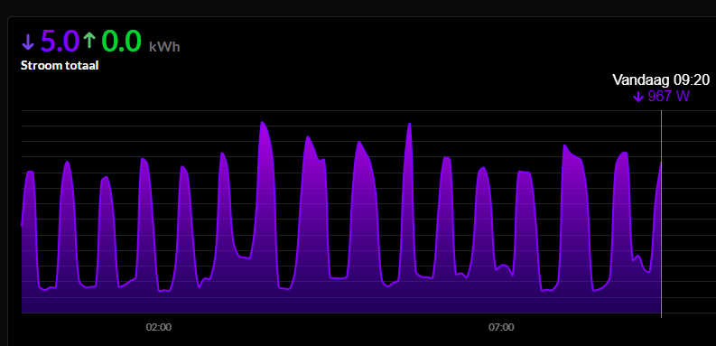

Hieronder het gedrag van de WP vandaag,nu 16x aan/uit met runs tussen 10-20 min.
Afbeeldingslocatie: https://tweakers.net/i/YaNnILB_F87ragpbQQwA-aH27mk=/fit-in/4000x4000/filters:no_upscale():strip_exif()/f/image/M7GLkVmqM0g49Xhw7tPS6B3n.png?f=user_large

Het probleem bij jou is dat je verdeler boven water nodig heeft van 60+ en hij krijgt 26 graden vaak.

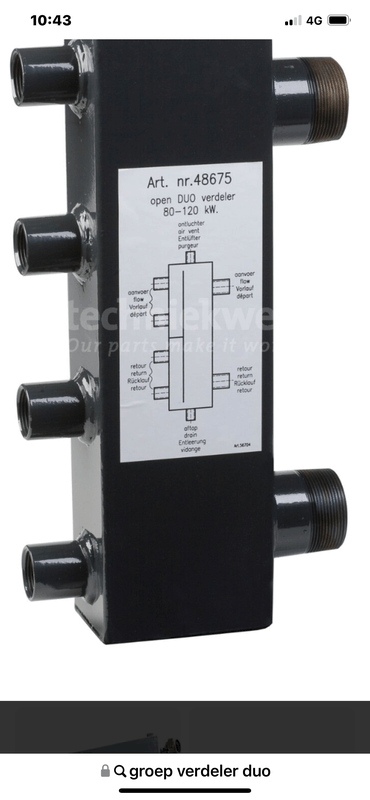

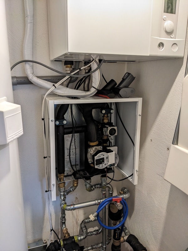

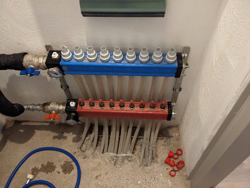

Stuur eens een foto van deze verdeler
  • Jeep
  • Laatst online: 21:52
hutsefrutsel schreef op maandag 16 december 2024 @ 10:40:
Afbeeldingslocatie: https://tweakers.net/i/35fmN-ziyrjdJahMUcWbn5VkFGM=/800x/filters:strip_icc():strip_exif()/f/image/4GEOgYFqiVjqqAHV6T0NqFFn.jpg?f=fotoalbum_large
  • hutsefrutsel
  • Registratie: April 2024
  • Laatst online: 19:26
Nee bij deze helpt het niet om de pomp uit te zetten, ook is je aanvoer leiding veel te dun. Zou 28mm moeten zijn en als het een korte leiding is 22mm maar weet je verdere situatie niet.
Jouw installateur moet zich enorm schamen dat hij dit zo heeft achtergelaten

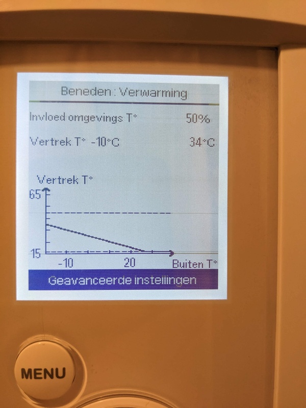

hutsefrutsel schreef op woensdag 11 december 2024 @ 12:23:
Zou eens proberen de omgeving op 90 procent te zetten en de temperatuur bij min 10 op 35 graden en de max gewoon op 42 graden. Als het dan echt koud wordt hoef je niets aan te passen. Je hoeft overigens geen rekening te houden met het tapwater regelt de wp allemaal zelf. Mocht iemand dit proberen dan hoor ik graag even of dit werkt, theoretisch zou dit het beste moeten werken. En mocht je dan het te koud of te warm krijgen de temperatuur bij min 10 aanpassen
Afbeeldingslocatie: https://tweakers.net/i/lS22EIaRzpBWjMSUgdhJBPFeOgs=/800x/filters:strip_exif()/f/image/aNAJgPWGztR5amLY75A28vn6.png?f=fotoalbum_large
Toen het wat kouder was liep het redelijk, nu overdag toch weer lekker aan het stuiteren. Post circulatie staat nu op 600 seconden en die andere setting op 20 minuten. Je ziet nu dat na dat halve uur hij een paar minuten aanslaat en dan weer afslaat. Er is nog wel wat te winnen qua inregelen, maar ook niet veel meer denk ik.

balfnl schreef op dinsdag 17 december 2024 @ 11:54:
Heb je de stooklijn nog 5 graden hoger gezet? Of waar staat die op?

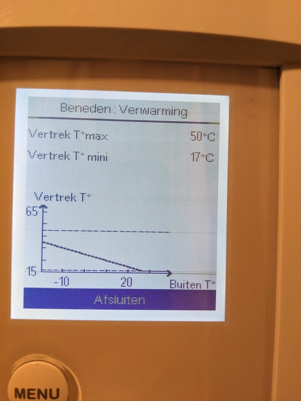

Die staat op 35 graden nu. Ik zag gisteren dat de temperatuur die de warmtepomp uit stuurt 23 of 24 graden is.
Foto van gisteren:
Afbeeldingslocatie: https://tweakers.net/i/tRAcySCKG8IsCYHgT7eSulJxfVo=/x800/filters:strip_icc():strip_exif()/f/image/bZXtvNHSHnSpumGMR1O2Khlx.jpg?f=fotoalbum_large
[ Voor 53% gewijzigd door balfnl op 17-12-2024 12:09 ]

balfnl schreef op dinsdag 17 december 2024 @ 12:07:
Foto van gisteren:
Dan zet hem maar eens op 38 of 40 graden om even te kijken of het verbeterd zonder dat het hopelijk geen sauna wordt binnen. Het zal wel even duren voordat je verandering ziet.
[ Voor 4% gewijzigd door hutsefrutsel op 17-12-2024 12:19 ]

hutsefrutsel schreef op dinsdag 17 december 2024 @ 12:15:
Wat je daarna nog kunt proberen is de voet temperatuur te verhogen bij plus 20, even 2 graden en dan de temperatuur evenredig bij min 10 laten zakken, zal even uitproberen zijn wat het beste werkt
[ Voor 11% gewijzigd door hutsefrutsel op 17-12-2024 13:19 ]

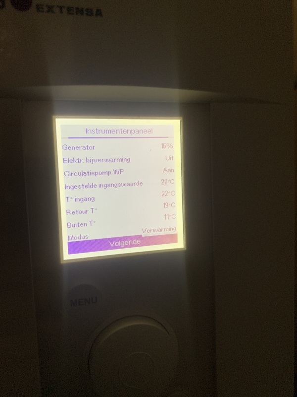

Ik heb de boel even gemonitord:
19.14 - pomp is uit
Afbeeldingslocatie: https://tweakers.net/i/PwUTB68zS0gj84n1XomGPak5ik8=/x800/filters:strip_icc():strip_exif()/f/image/sgSujvjg0IZufzpmguOxVCVV.jpg?f=fotoalbum_large
19.18 - pomp slaat aan
Afbeeldingslocatie: https://tweakers.net/i/bbSQGfDL-4aOHYzJwsAvXA5WkaU=/x800/filters:strip_icc():strip_exif()/f/image/RZ5VIyJNFjF2sumTlsJYxBdo.jpg?f=fotoalbum_large
19.20 - T ingang al op ingestelde waarde, generator gaat langzamer draaien
Afbeeldingslocatie: https://tweakers.net/i/Hj0Igw6SjKdBrvx0h-JdtG3ek_w=/x800/filters:strip_icc():strip_exif()/f/image/HrFEvix2KxIJjCaKUaBEEVKS.jpg?f=fotoalbum_large
19.22 - generator op minimum vermogen
Afbeeldingslocatie: https://tweakers.net/i/7YnM_PoefL3g7geYTeXL16McQp0=/x800/filters:strip_icc():strip_exif()/f/image/lehY3ESBPWzYnk9iv1aPpOVn.jpg?f=fotoalbum_large
19.22 - en weer uit
Voet temperatuur staat nu op 22, -10 op 33 zoals je laatste post

Dat ziet er niet best uit, hoe warm wordt het binnen? En hoe reageerde de wp met de temperatuur op 40 bij min 10
Je bedoelt pomp slaat aan is dat de compressor of de pomp?
  • balfnl
  • Registratie: Juli 2013
  • Laatst online: 21:23
hutsefrutsel schreef op donderdag 19 december 2024 @ 09:01:
40 bij -10 heb ik nog niet geprobeerd, dat moet nog. Temperatuur binnen is prima, die zit echt net boven de 20 graden (20.1 tot 20.3). Zie net dat ik je eerder instructies verkeerd begrepen had. Hij staat nu dus op -10 = 33 graden en 20 = 22 graden.
En inderdaad de compressor.

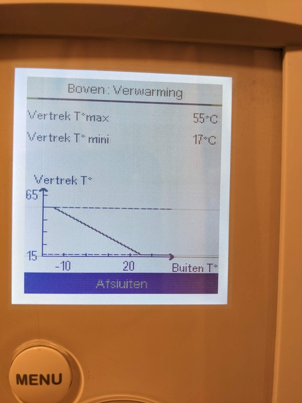

  • rene16
  • Laatst online: 02-11 08:23
Ik heb gemerkt naar aanleiding berichten vorig jaar dat als ik de ingestelde min vertrek temperatuur op 27 gr of hoger zet er geen gependel optreedt. Bij 26 gr of lager vaak wel. Je kunt de min vertrek temp bij ieder stook lijn handhaven.

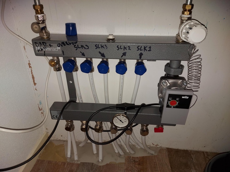

Nog iets anders: ik blijf gedoe houden met de verdeler in de keuken. Als ik bepaalde groepen zo ver open draai dat ze op 4 a 5 liter flow staan, dan gaan ze als de ketel warmtepomp weer gaat draaien niet meer open. Ze blijven dan op 0 staan.
Wat ik zie: als ik de flowmeter opendraai vanaf 0 t/m 3 gaat dat redelijk lineair. Dan gebeurd er in feite een hele poos niks, totdat ik hem nog veel verder opendraai. Dan gaat hij wel naar 4 a 5 liter. Maar als de warmtepomp dan een poos uitgaat en even later weer aangaat, gaan die groepen dus niet open. Als ik ze op 3 of lager laat staan, gaan ze wel vanzelf weer open. Heel irritant.
Edit: zou het ermee te maken kunnen hebben dat er geen 16mm buis in de vloer ligt maar 14mm? Zodat het systeem simpelweg niet meer dan max 3l per minuut in de vloer wil stoppen?
[ Voor 8% gewijzigd door balfnl op 28-12-2024 10:21 ]
  • hutsefrutsel
balfnl schreef op zaterdag 28 december 2024 @ 08:44:
Nee dat lijkt mij niet, als de retouren gewoon warm worden is er niet zoveel aan de hand denk ik.

hutsefrutsel schreef op zaterdag 28 december 2024 @ 10:30:
Goed punt, moet ik even in de gaten houden.

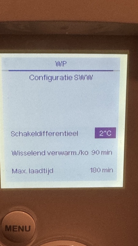

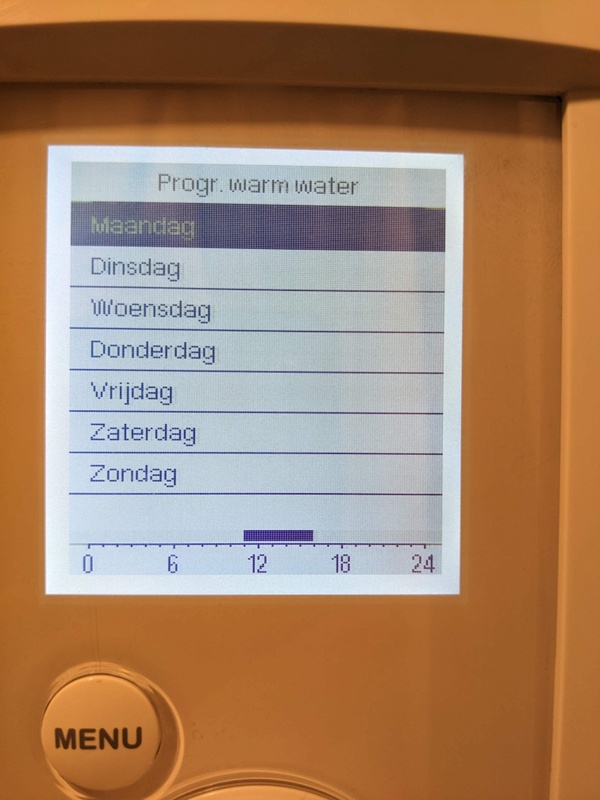

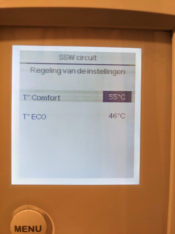

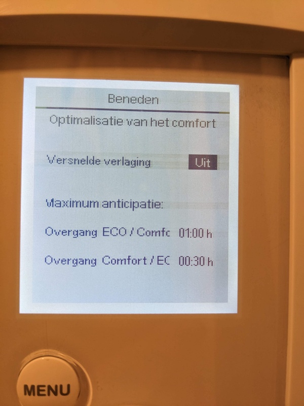

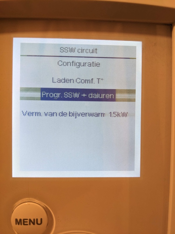

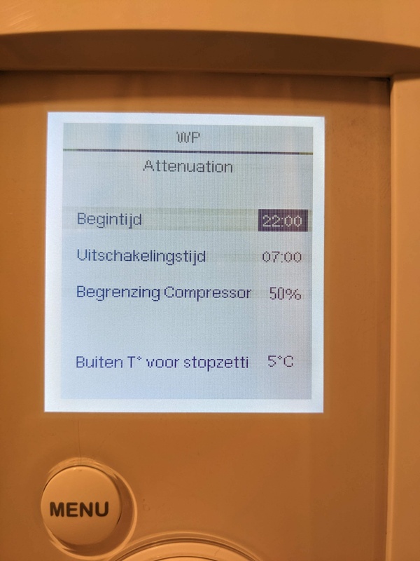

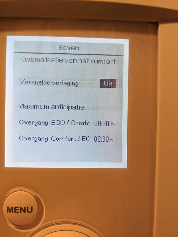

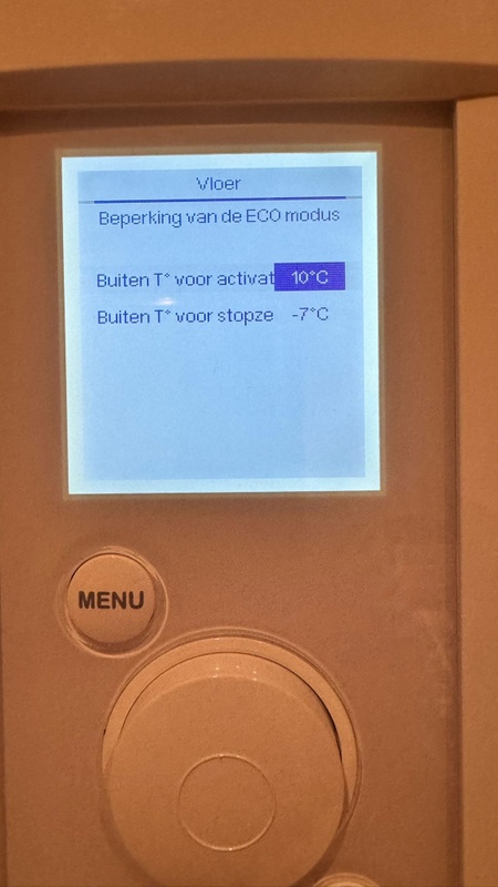

Zojuist heb ik enkele tijdschema's in het systeem ingevoerd en het werkt. Daarnaast heb ik nog een aantal instellingen gevonden die ik heb aangepast. Zie je iets ongewoons, of juist iets waar ik beter vanaf kan blijven of moet aanpassen?
Ben benieuwd wat het met het verbruik gaat doen tov het comfort.
Afbeeldingslocatie: https://tweakers.net/i/1MGPPuSiNKSudLy7VFLnQOWI3oY=/x800/filters:strip_icc():strip_exif()/f/image/zuUjxpAt1Qd0r3jFH0rylZAH.jpg?f=fotoalbum_large
Afbeeldingslocatie: https://tweakers.net/i/-v1J7yX38cNWbeuN8tNOQjfXXGY=/x800/filters:strip_icc():strip_exif()/f/image/kxqaBetBiJI2ivjmTIVzfyqr.jpg?f=fotoalbum_large
Deze instelling is toch bedoelt om bijvoorbeeld snacht de WP af te remmen zodat hij minder lawaai maakt?
Afbeeldingslocatie: https://tweakers.net/i/20v2uAllrKP5AnuVNYwFbIV5JZQ=/x800/filters:strip_icc():strip_exif()/f/image/tYVtCSZISZAHu6xIS7Pk1VBX.jpg?f=fotoalbum_large
[ Voor 32% gewijzigd door Audione0 op 29-12-2024 22:46 ]
Ryzen 9 7950x3d / Asus Strixx x670E-E / Noctua NH-DH15 / 64GB Corsair Dominator 6000 / Crucial M500 – Samsung 990pro / MSI RTX 4070TI Super Gaming X Slim / Corsair RM1000x / Alles in een Fractal Define 7 Black gepropt
  • hutsefrutsel
Audione0 schreef op zondag 29 december 2024 @ 22:44:
Ja precies de onderste foto is voor het geluid. Verder lijkt alles goed te staan weet overigens niet wat deze extra eco instellingen doen. Je hebt de temperatuur wel heel veel verlaagd meestal is het zuiniger bij een halve of 1 graad verlaging maar kijk maar even wat het gaat doen

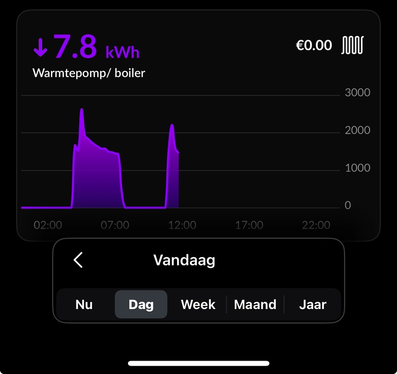

hutsefrutsel schreef op maandag 30 december 2024 @ 10:30:
Klopt indd, het extra verlagen heb ik met opzet gedaan om te zien hoever de temp zakt na een bepaalde tijd.
Vanochtend zag ik na een nachtje verlaging dat de temp in huis tussen 22:00 en 04:00 zo rond een halve graad was gezakt. Tussen 04:00 en 07:30 weer gaan verwarming en was weer 0.3 graad warmer in huis. Om 11:00 weer gaan verwarmen en het huis is bijna weer op de temperatuur zonder we het gevoel hebben comfort te missen. 16:00 gaat de eco stand weer aan, en tussen 19:00 en 22:00 wordt het huis weer verwarmd en om 22:00 schakelt de nachtverlaging tot 04:00 weer in.
Gisteren rond dezelfde tijd was het verbruik rond de 16kwh. Nu pas op 7.8kwh. Scheelt een hele hoop.
Afbeeldingslocatie: https://tweakers.net/i/tm__eu2PtOj0pXoitZvEcew-ATo=/800x/filters:strip_icc():strip_exif()/f/image/fdvWEiw237ikTBJEJWKFlmmf.jpg?f=fotoalbum_large
Heb helaas toch het idee dat de retouren dan ook koud(er) blijven. Moet het nog even verder onderzoeken en ik ga er ook eens door een professional naar laten kijken.

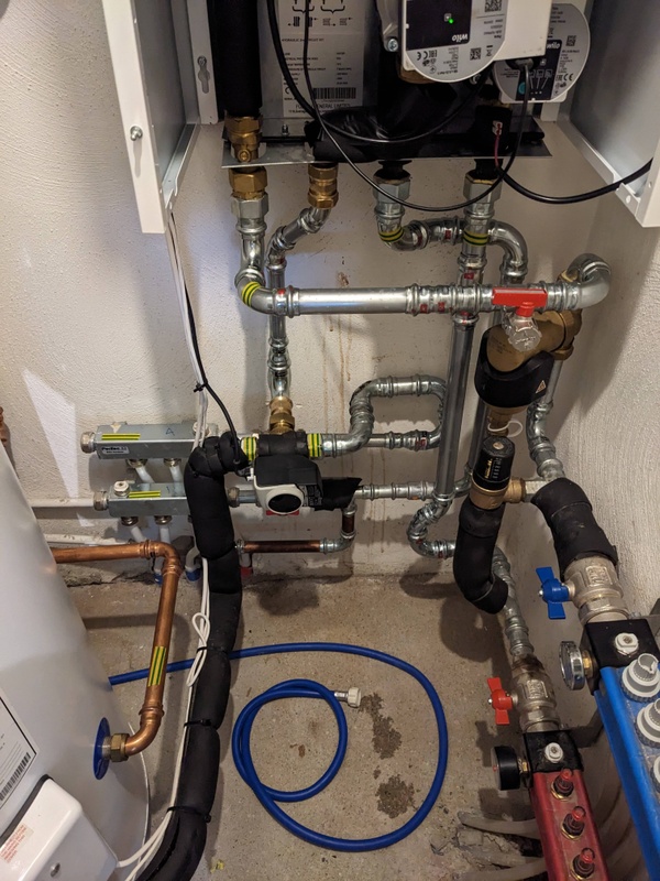

hutsefrutsel schreef op maandag 6 januari 2025 @ 10:22:
Zou je even wat foto’s van je installatie en instellingen willen posten? Je hebt een tweede kit? Wat moet ik mij daar biij voorstellen? Een tweede pomp erbij?
Er is voor deze warmte pompen een "2nd circuit kit" beschikbaar, artikel nummer UTW-KZS*E, zie handleiding: https://www.fujitsuklima....W-KZSXE_2k%C3%B6r_kit.pdf
Daardoor heb ik nu dus inderdaad ook twee circulatie pompen.
Van welke instellingen zou je specifiek foto's willen?
Ik zal zo in ieder geval alvast wat foto's maken van de installatie zelf.
  • Grimmie
  • Laatst online: 11-10 12:15
Afbeeldingslocatie: https://tweakers.net/i/6dK1kPL8I8Uxy6kGTW1U9OBBvVU=/800x/filters:strip_icc():strip_exif()/f/image/gAWvrByZhViMjV67j0NLQivO.jpg?f=fotoalbum_large
Afbeeldingslocatie: https://tweakers.net/i/R2MEptI_izmhGUhax9PkYzvPogQ=/x800/filters:strip_icc():strip_exif()/f/image/8XqaLKuUw3TDtFN0PAv5rFD9.jpg?f=fotoalbum_large
Afbeeldingslocatie: https://tweakers.net/i/cgwIKP_WA9eMgp4JdHpeMbiuDQg=/x800/filters:strip_icc():strip_exif()/f/image/CrsJ1jv1TevtvY4feHghY6Ia.jpg?f=fotoalbum_large
  • hutsefrutsel
Dit verduidelijkt al een heleboel, zit de tweede pomp met een stekker in het stopcontact? En staat deze pomp op auto of op cp? Constant pressure?
[ Voor 3% gewijzigd door hutsefrutsel op 06-01-2025 12:11 ]
  • Grimmie
hutsefrutsel schreef op maandag 6 januari 2025 @ 12:10:
Nee beide pompen worden direct vanuit de printplaat op de warmtepomp gevoed.
De linker pomp (direct circuit CC1) is de oude pomp die we al hadden, deze is nu verantwoordelijk voor verwarming boven en warm water vat (via drieweg klep). Deze kan ik voor zover ik weet alleen op 70-100% zetten in de warmtepomp besturing, verder kan ik daar niks aan aanpassen, correct?
De rechter pomp (valt in de foto een beetje weg) (mixed circuit CC2) is ingesteld op constant speed. Maar deze gaat netjes uit.
[ Voor 37% gewijzigd door Grimmie op 06-01-2025 12:15 ]

Hoeveel flow heb je nu apart boven en onder?

Zie ook dat je een zinloze bypass hebt, deze even helemaal dicht draaien zodat hij niet meer mee doet. Dus helemaal de veer strak draaien en kijk voor het dicht draaien even op welke stand hij staat.
Misschien is dat de oorzaak waardoor het boven niet warm werd?
En begrijp ik het nu goed dat je eigenlijk 3 pompen hebt? Of zit er geen in de kast van de wp?
En de linker pomp doet boven, en de rechter pomp doet de 9 groeps vloerverwarming? Begrijp ik dat goed zo?
Heb even het schema bekeken en zie dat er een mengklep in je systeem zit, hoe wordt deze mengklep aangestuurd bij jouw? In het schema nummer 5
[ Voor 69% gewijzigd door hutsefrutsel op 06-01-2025 15:14 ]

Hoop niet dat je schrikt van mijn berichten maar zoals ik het zie hebben ze jouw een compleet verkeerd (duur) systeem verkocht.
Deze menggroep zorgt er waarschijnlijk voor dat je pomp dag en nacht doorloopt

Heb me er even verder in verdiept, zie dat de pomp verwijderd is uit de wp en is verplaatst naar beneden en die maakt nu tapwater en bediend de bovenverdieping. Deze pomp is zo groot dat hij je hele huis kan voorzien van water maar hij heeft nú alleen een paar ltv radiatoren, dus met andere woorden deze pomp is 10 keer te groot voor de gebruikers maar deze maakt ook je tapwater en die heeft deze grote pomp wel nodig. Daarnaast is je mix groep uitgerust met een menggroep en die is gemaakt voor een hybride systeem zoals een cv ketel ernaast.
Conclusie is dat dit nooit gaat werken.
Een oplossing zou zijn: een grotere vloerverwarming verdeler plaatsen en de radiatoren boven hier bij op aansluiten zodat alles op 1 verdeler zit En de pomp weer terug in de wp. En de kit verwijderen.
Maar misschien zie ik iets over het hoofd waar ik geen zicht op heb maar dat hoor ik dan graag.

Afbeeldingslocatie: https://tweakers.net/i/rnQakUz2523L7yk7n-VL6wjkacI=/fit-in/4920x3264/filters:max_bytes(3145728):no_upscale():strip_exif()/f/image/o5FztcVojZTh8OLnNRESnz3S.webp?f=user_large
@hortens9273
Hier even een foto van de leidingen hoe het zou moeten, ronde bochten en 45graden bochten geen enkele haakse bocht.

Afbeeldingslocatie: https://tweakers.net/i/JskNXt6TU6ujZyU81oVyyGyokWg=/x800/filters:strip_exif()/f/image/E6KDujNUV0Y77t1pDelMIzTW.png?f=fotoalbum_large
@Grimmie @hortens9273
Deze is voor jullie allebei ook een oplossing, hier heb je een verdeler die 2 groepen aanstuurt 4 x 1 inch uitgang, gelijk een flowmeter erachter plaatsen bij de kleinere groep en inregelen.

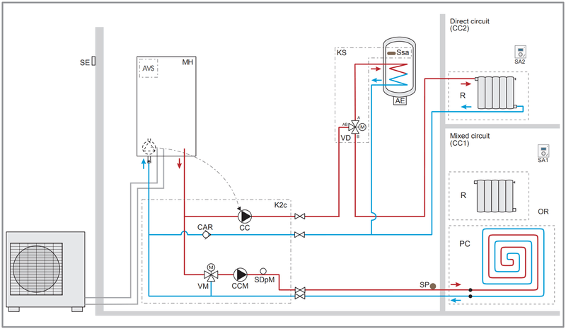

Ok... zal even wat meer details uit de doeken doen in de hoop dat iemand (@hutsefrutsel ;)) me nog kan adviseren hoe de boel zo goed mogelijk werkend te krijgen is.
Huis betreft een 2 onder een kap uit 1969.
  • Spouwmuur isolatie en HR++ glas is ca 15 jaar geleden gedaan door vorige bewoners.
  • Wij hebben vorig jaar beneden verdieping afgegraven, geïsoleerd met PIR (10 of 12cm geloof ik) en vloerverwarming er in
  • Ook twee schuine daken op de begane grond zijn na-geïsoleerd met 15cm glaswol platen
  • Boven zijn 3 Jaga LV-radiatoren geplaats, de badkamer heeft nog wel een kleine paneel radiator
  • Helemaal van gas af
  • 14 zonnepanelen 420wp
  • 8kw Alfea Extensa warmtepomp met 300l sanitair buffervat en elektrische bijverwarming
  • Sinds een paar weken de tweede circuit kit voor de warmtepomp (en toen begon de ellende)
Zoals eerder aangegeven het afgelopen jaar eigenlijk best tevreden, maar de tweede circuit kit (op aanraden warmtepomp monteur) laten installeren om boven circuit individueel te regelen en beter warm te krijgen.
Ik ga sowieso contact opnemen met de warmtepomp monteur om te kijken wat die nog kan/wil doen (factuur is nog niet betaald gelukkig), maar ik heb graag wat advies waar ik zijn verhaal aan kan spiegelen. Zelf heb ik er niet genoeg verstand van om te kunnen zeggen wat waar is en wat niet.

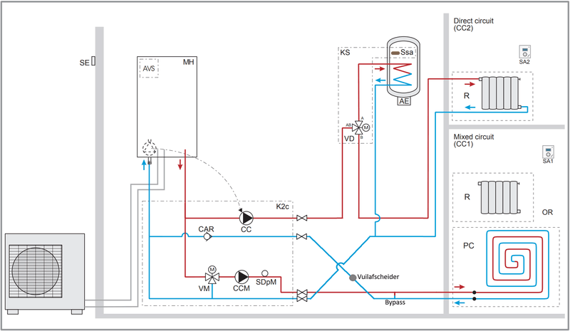

Volgens de manual van de 2nd circuit kit zou de boel als volgt geïnstalleerd moeten zijn:
Afbeeldingslocatie: https://tweakers.net/i/7bcN-x1-2wxFToQz2HyAG3O1h9Q=/800x/filters:strip_exif()/f/image/Y9iJQ7HE5JnQbNsgBPdnj9aC.png?f=fotoalbum_large
Het is echter als volgt geïnstalleerd:
Afbeeldingslocatie: https://tweakers.net/i/UQGDBGQWITTGwh3Mm31QeXc6klo=/800x/filters:strip_exif()/f/image/r2wFWYcqmK30HzX7ERuJeNlI.png?f=fotoalbum_large
De grootse verschillen die ik hier zie zijn:
  • Kruising van de twee retour leidingen, die komen verderop toch bij elkaar, dus in principe niet zo'n probleem, echter zou de non-return valve (CAR in de tekening) die nu op de vloerverwarming zit eigenlijk op de radiatoren/sanitair water moeten zitten. En misschien dat de mixer valve nu het retour water uit de radiator prefereert omdat deze aansluiting dichterbij zit?
  • Bypass tussen de warme en koude kant van de vloerverwarming.
  • De "Heated floor thermal safety fuse" ontbreekt volgens mij.
Dus op het eerste gezicht lijken de verschillen met de voorgeschreven installatie niet heel groot.

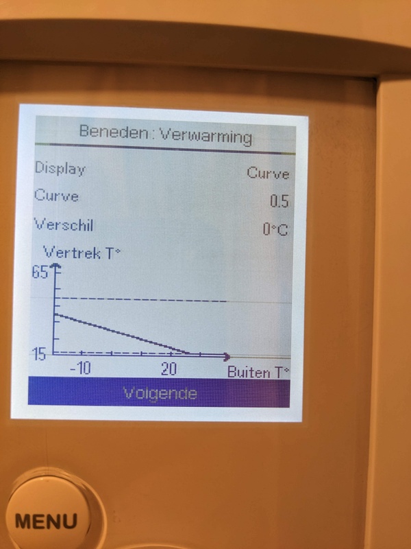

En om het plaatje compleet te maken hier een aantal instellingen (al dan niet relevant):
Programma boven (Comfort=19°C, Eco=16.5°C):
Afbeeldingslocatie: https://tweakers.net/i/TFdLEToazJ4C_KTutye1rfkvPCA=/x800/filters:strip_icc():strip_exif()/f/image/fqDAXUAXBU7OBELLHk38QlmK.jpg?f=fotoalbum_large
Programma beneden (Comfort=19.5°C, Eco=17.5°C):
Afbeeldingslocatie: https://tweakers.net/i/3jdIEnuqFa7PBwV5eXDBf-ySJbs=/x800/filters:strip_icc():strip_exif()/f/image/A0vYk1h2Q0m6ZFS5Nwp1x4af.jpg?f=fotoalbum_large
Geïnstalleerde opties en Easy Start instellingen:
Afbeeldingslocatie: https://tweakers.net/i/ZAnvv8kZsOTbix7ILOrvVgZ2rO0=/x800/filters:strip_icc():strip_exif()/f/image/vUGcw0cZbO6zxsn5PB78z6Lp.jpg?f=fotoalbum_large
Afbeeldingslocatie: https://tweakers.net/i/tzJTuwn290BAdjOM4Y4EmCDJ2Rw=/x800/filters:strip_icc():strip_exif()/f/image/R5SeOsI7386rdYfZygQK8MQ5.jpg?f=fotoalbum_large
Water wet Boven:
Afbeeldingslocatie: https://tweakers.net/i/19egjv7vBPYDIc_LvS3G22eXRQw=/x800/filters:strip_icc():strip_exif()/f/image/T3as5Pp2I2skqUH8KQbpWvzm.jpg?f=fotoalbum_large
Afbeeldingslocatie: https://tweakers.net/i/_2VS0MXPYa3Gasjna_9jYapUsmU=/x800/filters:strip_icc():strip_exif()/f/image/84kFbIl5RRvQW4VwT6ijFv8J.jpg?f=fotoalbum_large
Afbeeldingslocatie: https://tweakers.net/i/5yiz3vydLHs7wqJcyWgAAvvR-sk=/x800/filters:strip_icc():strip_exif()/f/image/c6JeahdsxGo6KBD1S1y2A9vs.jpg?f=fotoalbum_large
Boven optimalisatie comfort:

Beneden optimalisatie comfort:

Compressor en Attenuation:
Afbeeldingslocatie: https://tweakers.net/i/0B1lUL8U9_3TYsTPzGhe0SCDfDs=/x800/filters:strip_icc():strip_exif()/f/image/uNdIiJxYXkwRItLi909OWhP4.jpg?f=fotoalbum_large
Afbeeldingslocatie: https://tweakers.net/i/vaClYMcbTJxE8eUwmC8xrHpzz50=/x800/filters:strip_icc():strip_exif()/f/image/UXMAoJjvBPNJ6vtG0Jp2V3hB.jpg?f=fotoalbum_large
Ben benieuwd hoe dit een oplossing is en waar dit dan geplaatst moet worden (en of er ook iets uit gehaald moet worden)?

Deze komt inplaats van je kit, hiermee kun je zowel de vloer als de bovenverdieping aansluiten maar als je de boel waterzijdig in had geregeld zoals @balfnl aangaf
En de bypass had dichtgedraaid dan waren de problemen waarschijnlijk opgelost geweest. Je mag met deze 8kw wp 1616 liter flow hebben hoeveel flow heeft je vloerverwarming?

Hoe kan ik zien hoeveel flow mijn vloer heeft? Alle 9 groepen de flowmeters bij elkaar optellen?

Stooklijn hoor ik graag hoe dat te optimaliseren is!
Omgeving invloed op 100% helpt inderdaad om de pomp te stoppen! (Dit was in oorsprong eigenlijk mijn voornaamste vraag... er is alleen veer meer aan het licht gekomen dan ik gehoopt had)
Ook pomp op 70% gezet en toch goed warm boven, dus dat is ok.

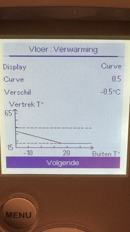

De vertrektemperatuur bij -10 staat erg hoog. Om een temperatuur te halen van 48 graden moet je warmtepomp erg hard werken en het is in combinatie met Jaga's ook echt niet nodig. Welk type heb je precies?
Ter vergelijking: Bij mij zitten de Jaga's op hetzelfde circuit als de vloerverwarming. De temperatuur bij -10 voor mijn circuit staat op 30 graden en de twee kamers waar ze hangen blijven echt prima op temperatuur. Maar ik heb daar dus wel de start temperatuur van de ventilatoren aangepast van 28 graden naar 24.
Water wet Boven:
Water wet Beneden:
SSW:
Heb nog even je schema bekeken (knap werk overigens) de no return / terugslag klep zit volgens mij niet waar jij hem tekent, op de foto zie ik hem zitten zoals in het originele schema
. De retour is wel een dingetje. Een wp werkt met het principe van stapelen, er komt 20 graden retour en hij verhoogt dit met 5 of 7 graden, even later komt de retour met 21 graden terug en de aanvoer weer 5 of 7 graden hoger enz. Enz.enz.
Het principe van je kit is dat je 2 aparte groepen hebt, als de bovenste verdieping warmtevraag heeft komt de hogere stooklijn in werking maar als de beneden verdieping ook aan is wordt er dus warmer water aangevoerd als nodig voor de vloerverwarming en hiervoor zit de mengroep erin, deze mengt de aanvoer met de retour op de temperatuur van de stooklijn van beneden. En nu is de retour van de radiatoren (lees warm water) het koelwater van de menggroep en de retour van je vloer is de aanvoer van de retour geworden voor je wp ( lees koud water) en nu help je het principe van het stapelen omzeep. Dit gaat dus best wel veel energie kosten, maar het voordeel is weer dat je wp minder gaat pendelen. Hoop dat ik het zo een beetje duidelijk heb gemaakt.

  • geertkb
  • Laatst online: 01-08 19:14
Bij buitentemperaturen rond de -1 zoals de laatste dagen krijg ik het binnen niet warmer dan 17.5 graden.
Ik heb de 8kW versie.
Heb eerder iets gelezen over de invloed van de buitenvoeler. Die staat nu 70%.
Vloerverwarming 100m2
HR++
Huis uit 1975, allemaal nieuwe kozijnen en glas.
Gevelisolatie is oud.
Ik voeg een paar instellingen toe, heb er zelf weinig kaas van gegeten.
Als iemand kan helpen om dit te tweaken zou dat fijn zijn.
Afbeeldingslocatie: https://tweakers.net/i/-sY216kILWWZCWwSuaK3XpxZ2Ow=/x800/filters:strip_icc():strip_exif()/f/image/MIoPanBXsiiRi4Xiv3HB9UeM.jpg?f=fotoalbum_large
Afbeeldingslocatie: https://tweakers.net/i/9vyzAckXSyMFlAYHJ-vPPBD4RBk=/x800/filters:strip_icc():strip_exif()/f/image/e4k8MqRC17pVGLbKLcCS6rSm.jpg?f=fotoalbum_large
Afbeeldingslocatie: https://tweakers.net/i/Hga6jpNwlEQk8UlhzfxBdlZZuPU=/x800/filters:strip_icc():strip_exif()/f/image/jRTX5sRTl9tb0utc3BjhzhQy.jpg?f=fotoalbum_large
Afbeeldingslocatie: https://tweakers.net/i/OVCpH_ylUPr0hgCfR-0oE8inZtI=/x800/filters:strip_icc():strip_exif()/f/image/5B291iXTUeU2KEkEzUVYQcPE.jpg?f=fotoalbum_large
  • hutsefrutsel
geertkb schreef op zondag 12 januari 2025 @ 14:20:
HR++
Hallo geertkb, je kunt je temperatuur bij min 10 eens op 40 graden zetten
En je schakel differentiël staat nu op 2 deze op 7 zetten, dit is overigens voor het tapwater.wat zijn de verdere temperaturen van het sww? Stuur eens wat meer foto’s van je instellingen en installatie , ook even uitrekenen hoeveel flow je hebt, staat allemaal beschreven in dit forum
En vertrek min op 20 graden zetten, anders wordt het in het voorjaar te warm
En je pomp snelheid op 100 procent maar misschien staat die daar al op
En is je elektrische bijverwarming op aan gezet? Deze ga je echt nodig hebben. Deze staat standaard ingesteld op inschakelen bij 5 graden deze even aanpassen op -4 graden en misschien kan hij straks naar -7 graden, eerst maar even kijken hoe hij reageert op de stooklijn.
Je flow moet ongeveer 1616 liter per uur zijn en er niet overheen gaan want dat kan in jouw situatie
[ Voor 18% gewijzigd door hutsefrutsel op 12-01-2025 15:40 ]
HR++
Voor wat het waard is staat er bovenin op pagina 32 van dit forum een linkje naar een excel waar ik alle instellingen heb vermeld. Groen gemarkeerd zijn mijn beste instellingen.
Elke huis is anders maar het kan een goed startpunt zijn.

hutsefrutsel schreef op zondag 12 januari 2025 @ 14:29:
Overigens je schakel differentiëel kan ook een mede oorzaak zijn dat het niet warm wordt, als deze op 2 staat gaat hij om de haverklap tapwater maken. En die tijd kan hij niet verwarmen aangezien het tapwater voorrang heeft. Weet niet wat jullie verbruik is van tapwater maar normaal heb je aan sww 50 graden genoeg tapwater en dan de eco op 40 graden zetten, dan begint hij weer bij 43 graden tapwater te maken als je de schakel op 7 hebt staan. En weet niet of je een timer hebt ingesteld voor het tapwater maar zou dat zeker even doen, 1 keer per dag tapwater maken is meer dan voldoende. (Normaliter)
[ Voor 15% gewijzigd door hutsefrutsel op 13-01-2025 13:43 ]
