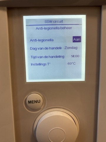

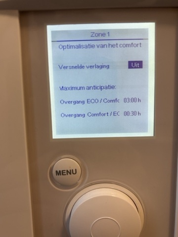

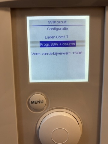

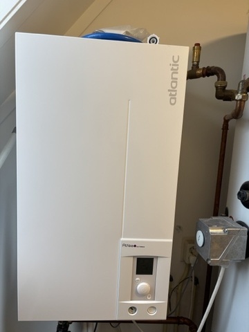

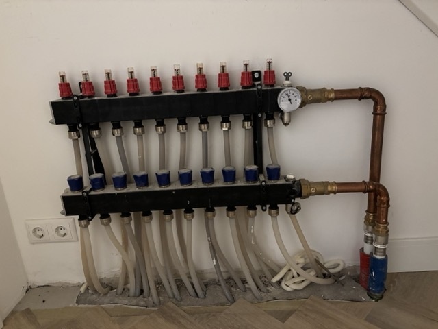

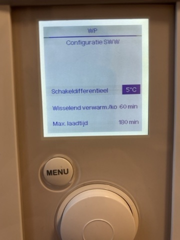

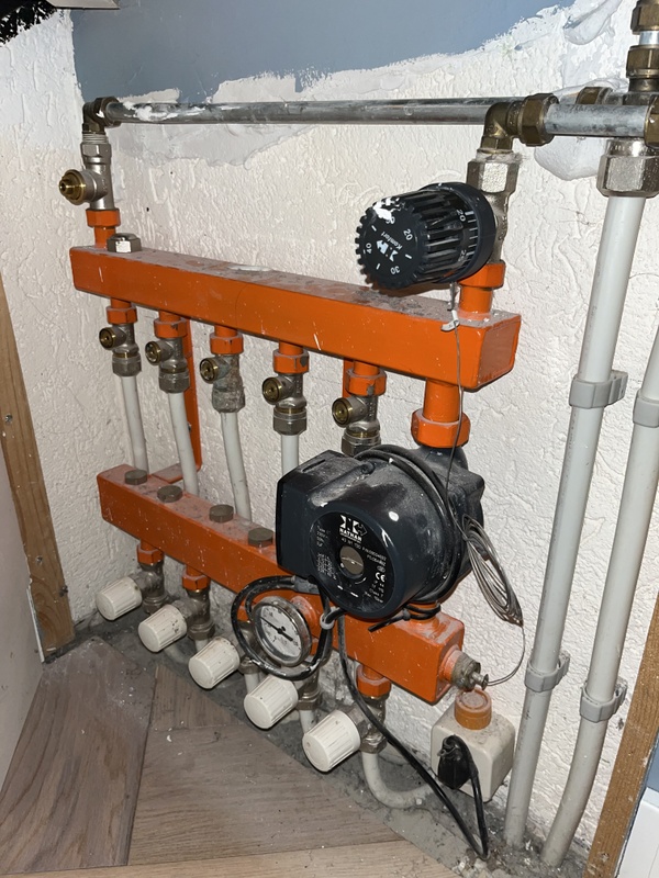

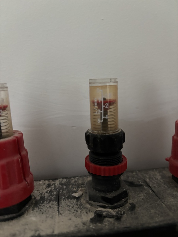

Ik meld me ook maar weer eens op dit forum waar veel goede informatie voorbijkomt. Ik kan alleen niet helemaal inschatten of dat dit ook van toepassing is op onze situatie, omdat die hier en daar wat afwijkt.
Wij wonen in een vrijstaande nieuwbouwwoning, in maart 2022 opgeleverd, energielabel A++++.
Wij hebben de 10kWR32 variant, voor alleen de vloerverwarming van de onder verdieping (zo'n 100m2) en een warmwatervat van 500liter.
We houden van een "warm" huis en hebben de temperatuur op 20,5 staan, door de dag, ook afhankelijk van bijvoorbeeld zoninval, ligt de temperatuur ergens tussen de 20,1 en 21 graden.
Afbeeldingslocatie: https://tweakers.net/i/O2ByUpwWq-luElA3lL2f9APxNH4=/fit-in/4920x3264/filters:max_bytes(3145728):no_upscale():strip_icc():strip_exif()/f/image/93bMnZQKAyNRHdGael4jIEwn.jpg?f=user_large
Afbeeldingslocatie: https://tweakers.net/i/7uimAJutLkV4v_9XZQzh5J9n07c=/fit-in/4920x3264/filters:max_bytes(3145728):no_upscale():strip_icc():strip_exif()/f/image/aaKQF1N8akV8KoumUBMjr9LO.jpg?f=user_large
Afbeeldingslocatie: https://tweakers.net/i/7zwQHHjVwzDZkKLh2ABGIxEMWZ4=/fit-in/4920x3264/filters:max_bytes(3145728):no_upscale():strip_icc():strip_exif()/f/image/nNucSlB51jW3xm5E4ENImD7O.jpg?f=user_large
Afbeeldingslocatie: https://tweakers.net/i/lOrt2xCVY4s9KETRk5mqOime5vU=/fit-in/4920x3264/filters:max_bytes(3145728):no_upscale():strip_icc():strip_exif()/f/image/pE37TeIzy7Ymbmm811VGLDwg.jpg?f=user_large
Afbeeldingslocatie: https://tweakers.net/i/uNB37c_eIGAeP8ucaKNBA4J8V-I=/fit-in/4920x3264/filters:max_bytes(3145728):no_upscale():strip_icc():strip_exif()/f/image/A5Xo5vAGrKI5Z6IYrb1oK9cM.jpg?f=user_large
Ik heb het idee dat de instellingen niet ideaal zijn en de WP niet efficiënt/zuinig te werk gaat. Hopelijk kan de kennis die hier aanwezig is me verder helpen.
Afbeeldingslocatie: https://tweakers.net/i/ZYG79JdCqfrjERxYluw6AoyzSF4=/fit-in/4920x3264/filters:max_bytes(3145728):no_upscale():strip_icc():strip_exif()/f/image/V0Hl1UuF1p8dyZ9ATULdcMMo.jpg?f=user_large
Afbeeldingslocatie: https://tweakers.net/i/9dgYNsfdc4IyCfhAIpfGVrdy8QM=/fit-in/4920x3264/filters:max_bytes(3145728):no_upscale():strip_icc():strip_exif()/f/image/9szdS7vxkyxeSXBvHXZvVSBj.jpg?f=user_large
Afbeeldingslocatie: https://tweakers.net/i/N3Icr0CAVckC5hitKya63J5d5vQ=/fit-in/4920x3264/filters:max_bytes(3145728):no_upscale():strip_icc():strip_exif()/f/image/URTgNkLsUCOyCRc1nfV947X5.jpg?f=user_large
Ik heb een hele zwik aan foto's gemaakt mbt de instellingen:
Afbeeldingslocatie: https://tweakers.net/i/Ijoz6vOfUZhGKEQ7I3md1NlLiiQ=/fit-in/4920x3264/filters:max_bytes(3145728):no_upscale():strip_icc():strip_exif()/f/image/b52uUYTW4r9eqTCkSHpW0q20.jpg?f=user_large
Afbeeldingslocatie: https://tweakers.net/i/PjkWHwiyZFUukA52WnhqUlSG_mI=/fit-in/4920x3264/filters:max_bytes(3145728):no_upscale():strip_icc():strip_exif()/f/image/FRRa0b1WWhlIWkFGm2AwZapc.jpg?f=user_large
Afbeeldingslocatie: https://tweakers.net/i/AYMV9bKmAKqO4seJjACWDmJfMbQ=/fit-in/4920x3264/filters:max_bytes(3145728):no_upscale():strip_icc():strip_exif()/f/image/4HGfZJL4MCDZgnIiUSWzBOnr.jpg?f=user_large
Afbeeldingslocatie: https://tweakers.net/i/chkuPutCACSOLwC2iEMZX8Oi9fk=/fit-in/4920x3264/filters:max_bytes(3145728):no_upscale():strip_icc():strip_exif()/f/image/IJa8ajr3tE96W2IDy6SFYBic.jpg?f=user_large
Afbeeldingslocatie: https://tweakers.net/i/rDU0JVEyu6JcRYvzTGa1qtIEgc4=/fit-in/4920x3264/filters:max_bytes(3145728):no_upscale():strip_icc():strip_exif()/f/image/4NZ10JAqkTZB4YqRxEoiP66i.jpg?f=user_large
Afbeeldingslocatie: https://tweakers.net/i/RFht6LPJKOPpTlZAApHTtaiO6KI=/fit-in/4920x3264/filters:max_bytes(3145728):no_upscale():strip_icc():strip_exif()/f/image/WyyA2bJv08pSD9rBwfWiw40J.jpg?f=user_large
Afbeeldingslocatie: https://tweakers.net/i/Uuy5u1Ghj7u3L75q9Yr9pA424Fw=/fit-in/4920x3264/filters:max_bytes(3145728):no_upscale():strip_icc():strip_exif()/f/image/mC9OnM09PkvZA4pURdlYYRho.jpg?f=user_large
Afbeeldingslocatie: https://tweakers.net/i/cFb6Sy-2LgOqKJdT6QISeevzND8=/fit-in/4920x3264/filters:max_bytes(3145728):no_upscale():strip_icc():strip_exif()/f/image/ZfqRmvoHRf0wcIsnav8Cq4pa.jpg?f=user_large
Afbeeldingslocatie: https://tweakers.net/i/zRLhqTy3QNVoHYl-89dwMjBM8kg=/fit-in/4920x3264/filters:max_bytes(3145728):no_upscale():strip_icc():strip_exif()/f/image/mpFrknWr7jzhxT9rRgvhN4RR.jpg?f=user_large
Afbeeldingslocatie: https://tweakers.net/i/9X49AFrRqKKjccRiIP5AaXjKT7c=/fit-in/4920x3264/filters:max_bytes(3145728):no_upscale():strip_icc():strip_exif()/f/image/vEX67IU430lPi56QR6nI8NDY.jpg?f=user_large
Afbeeldingslocatie: https://tweakers.net/i/MiDp91teGeKIkNraTwQkeM-7FLA=/fit-in/4920x3264/filters:max_bytes(3145728):no_upscale():strip_icc():strip_exif()/f/image/SDZYLUBSU8xKJaHgQjpqPFyP.jpg?f=user_large
Afbeeldingslocatie: https://tweakers.net/i/BEQpIcM2kXu97SNS8845ZbIip_Y=/fit-in/4920x3264/filters:max_bytes(3145728):no_upscale():strip_icc():strip_exif()/f/image/MfjiegSgnGlkXKraOymPH1QI.jpg?f=user_large
Afbeeldingslocatie: https://tweakers.net/i/esPhXEgDVxBED21kLpy1kzM-Xzk=/fit-in/4920x3264/filters:max_bytes(3145728):no_upscale():strip_icc():strip_exif()/f/image/evnMFmLKa7iz7n8C9nEWwarI.jpg?f=user_large
Afbeeldingslocatie: https://tweakers.net/i/6sYLkWHvoMNSnQt5D90UKxQsuEU=/fit-in/4920x3264/filters:max_bytes(3145728):no_upscale():strip_icc():strip_exif()/f/image/6rUXAb68nNltkADhxjzVm3Sa.jpg?f=user_large
Afbeeldingslocatie: https://tweakers.net/i/FyRSSlUAJ8hQ1I1CaZwcSSRrPYU=/fit-in/4920x3264/filters:max_bytes(3145728):no_upscale():strip_icc():strip_exif()/f/image/QzHdplvYxwH5ZQp6uFDBn4aG.jpg?f=user_large
Afbeeldingslocatie: https://tweakers.net/i/ogx569BZR3yIuGJw9gFYGJ3eTOI=/fit-in/4920x3264/filters:max_bytes(3145728):no_upscale():strip_icc():strip_exif()/f/image/BmbmyaLDTsK00M3YzZcsmDEw.jpg?f=user_large
Afbeeldingslocatie: https://tweakers.net/i/CyKbkGEECmzCJ7zLcykxnTR__g4=/fit-in/4920x3264/filters:max_bytes(3145728):no_upscale():strip_icc():strip_exif()/f/image/iiil71dk0xCTK8CbuGOxRzOK.jpg?f=user_large
Afbeeldingslocatie: https://tweakers.net/i/DeRcqJ98BoD6-mqwO9dybN6Imwg=/fit-in/4920x3264/filters:max_bytes(3145728):no_upscale():strip_icc():strip_exif()/f/image/v3jDTpvrdahEc4gCnZ3ypIRH.jpg?f=user_large
Afbeeldingslocatie: https://tweakers.net/i/xzk1zEceWPzy_2EEbx2b65zP-Lc=/fit-in/4920x3264/filters:max_bytes(3145728):no_upscale():strip_icc():strip_exif()/f/image/gnuQ8zr2xqnHCqbyABQhddUz.jpg?f=user_large
Afbeeldingslocatie: https://tweakers.net/i/NRwPCVETTIKJqRbI0_7fmWYQT9c=/fit-in/4920x3264/filters:max_bytes(3145728):no_upscale():strip_icc():strip_exif()/f/image/9RDwwiW5YTWPCI2y0B7FMbBA.jpg?f=user_large
Afbeeldingslocatie: https://tweakers.net/i/zy-Z_HVjAdpNBgx-qQZqW5j9F1Y=/fit-in/4920x3264/filters:max_bytes(3145728):no_upscale():strip_icc():strip_exif()/f/image/gZKeHhz61z25811YM8k3DqHz.jpg?f=user_large
Afbeeldingslocatie: https://tweakers.net/i/vSISHE46E4jITVYx03c8r6rFU4s=/fit-in/4920x3264/filters:max_bytes(3145728):no_upscale():strip_icc():strip_exif()/f/image/toMRfsUOmk2L2oJKbJ8qAjou.jpg?f=user_large
Afbeeldingslocatie: https://tweakers.net/i/nQj4UbDKMlIxiJYnw70lm-GQtRI=/fit-in/4920x3264/filters:max_bytes(3145728):no_upscale():strip_icc():strip_exif()/f/image/esYUCcLmnPjPRTlnXJYIxE1D.jpg?f=user_large
Afbeeldingslocatie: https://tweakers.net/i/z7lfcxdVMNoVcxixM4s1zevLGr8=/fit-in/4920x3264/filters:max_bytes(3145728):no_upscale():strip_icc():strip_exif()/f/image/KTHlQC4QVQTcTUKh0Lntd7yG.jpg?f=user_large
[ Voor 3% gewijzigd door ChUcKiE op 14-01-2025 17:01 ]

ChUcKiE schreef op dinsdag 14 januari 2025 @ 16:55:
Hallo chuckie, ben even verbaasd over de grote van je wp, 10kw voor eenA++++ woning. Ben bang dat deze 5 kw te groot is. Wat heb je al van dit forum geprobeerd om het zuiniger te krijgen? En hoeveel flow heb je?

Ik wilde vooral ook even van de experts horen of de genoemde instellingen ook voor mijn situatie van toepassing zijn. Kan ik die instellingen ook voor mijn situatie toepassen? Dan zoek ik ze op en ga ik eerst daarmee aan de slag. Ik kan ook de aanvoer en retour temperatuur op de leidingen nog meten.
En de flow kon ik bij de metertjes optellen en dan * 60 om de totale flow per uur te krijgen toch?
En als de warmtepomp te groot zou zijn, waar kan dat een negatief gevolg voor hebben, of zit dat alleen aan kant van de aanschafwaarde?

ChUcKiE schreef op woensdag 15 januari 2025 @ 11:21:
Ja kun je een op een overnemen op je stooklijn na. Het stroomverbruik komt bij jouw waarschijnlijk door de vele starts en daardoor heeft je wp maar een kort leven. En je stooklijn zou bij min 10 op 25 graden kunnen en bij plus 20 op 19 graden. Maar dan krijg je waarschijnlijk een pendel gedrag waar je u tegen zegt en dat komt doordat je wp te groot is. Zou zeggen probeer maar eens

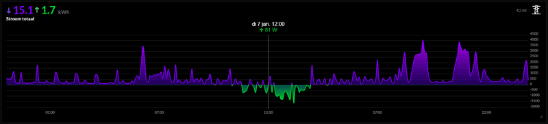

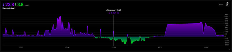

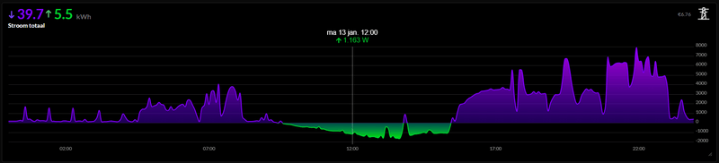

Afbeeldingslocatie: https://tweakers.net/i/uvpMssWq-9BvlQ-ji73RWRZGzOM=/x800/filters:strip_exif()/f/image/9GY6zarLTbnczFoGEVeZ1b5W.png?f=fotoalbum_large
Hier even de werking van onze warmtepomp via de stroom leverancier, wel vertekent beeld aangezien we we aan het overwinteren zijn in Spanje en er nu niemand thuis is. De temperatuur in het appartement is 16 graden overdag en in de nacht 15. Maar hier kun je zien dat een goed ingestelde/ ingeregelde wp gewoon van 7.00 tot 17.00 loopt zonder onderbreking met een stooklijn van 21 graden bij min 10. Deze wp is precies groot genoeg, wel heb ik de min temp laten zakken op de wens temperatuur van 15 graden zodat de stooklijn de ruimte krijgt om te zakken.

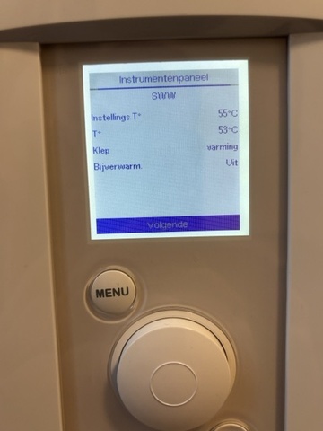

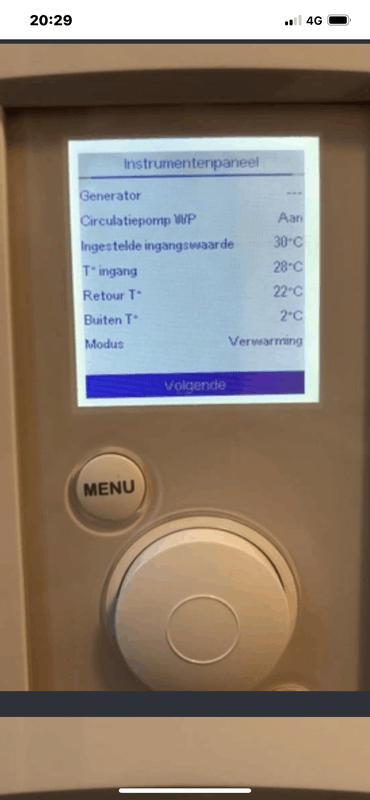

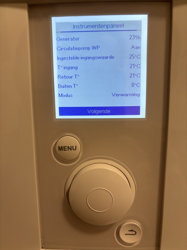

Afbeeldingslocatie: https://tweakers.net/i/iujMIXthkqevh15YCGiKq19IVPY=/x800/filters:strip_exif()/f/image/ISLoxDdwxt9MusBTTYhiwsk4.png?f=fotoalbum_large
Aan deze foto kun je zien dat er iets mis gaat, de wp heeft denk ik net gelopen vraag temp is 30, aanvoer 28 maar je retour is maar 22 graden,(deze had dicht bij de 30 graden moeten zijn) dus je wp is afgeslagen omdat de aanvoer boven de vraag temperatuur kwam, dus met andere woorden hij kan zijn vermogen niet kwijt. Zie ook dat je pompsnelheid op 70 procent staat deze zeker op 100 procent zetten. Stoptijd op 20 minuten zetten en postcirculatie op 600 zetten.en de flow op maximaal zien te krijgen en op temperatuur inregelen

ChUcKiE schreef op woensdag 15 januari 2025 @ 20:53:
Ik ga morgenvroeg meteen deze waarden aanpassen en naar de flow kijken.
Weet niet of je dat weet maar de rode kapjes van je verdeler moeten eraf en dan kun je de moer eronder verdraaien. Zo kun je de flow verhogen meestal kun je ze tot max 3 instellen. Dan kom je hopelijk op 1800 liter
  • ChUcKiE
  • Registratie: September 1999
  • Laatst online: 22-11 08:19
ChUcKiE
Dus........
Thanks ik ga het bekijken!

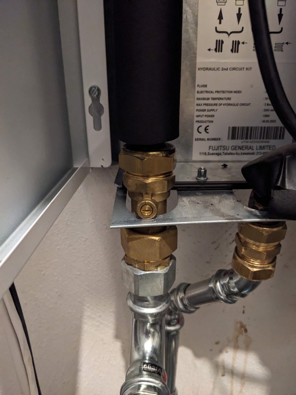

hutsefrutsel schreef op donderdag 9 januari 2025 @ 11:22:
Heb nog even je schema bekeken (knap werk overigens) de no return / terugslag klep zit volgens mij niet waar jij hem tekent, op de foto zie ik hem zitten zoals in het originele schema
Dit is de terugslagklep toch? Want dan zit hij wel zoals in mijn aangepaste tekening op de return van de vloerverwarming.
Afbeeldingslocatie: https://tweakers.net/i/WvcnT0rvq0F8bzOb6urd0yvTgW8=/x800/filters:strip_icc():strip_exif()/f/image/kjUdTNVqk3JXN1wMdAjwV3ZL.jpg?f=fotoalbum_large
. De retour is wel een dingetje. Een wp werkt met het principe van stapelen, er komt 20 graden retour en hij verhoogt dit met 5 of 7 graden, even later komt de retour met 21 graden terug en de aanvoer weer 5 of 7 graden hoger enz. Enz.enz.
Het principe van je kit is dat je 2 aparte groepen hebt, als de bovenste verdieping warmtevraag heeft komt de hogere stooklijn in werking maar als de beneden verdieping ook aan is wordt er dus warmer water aangevoerd als nodig voor de vloerverwarming en hiervoor zit de mengroep erin, deze mengt de aanvoer met de retour op de temperatuur van de stooklijn van beneden. En nu is de retour van de radiatoren (lees warm water) het koelwater van de menggroep en de retour van je vloer is de aanvoer van de retour geworden voor je wp ( lees koud water) en nu help je het principe van het stapelen omzeep. Dit gaat dus best wel veel energie kosten, maar het voordeel is weer dat je wp minder gaat pendelen. Hoop dat ik het zo een beetje duidelijk heb gemaakt.

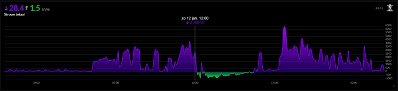

Mogen we weten wat je stroom verbruik is van de afgelopen 2 weken?
Oef, dit begrijp ik niet heel erg goed helaas...
Het verbruik van afgelopen week is als volgt (ps. ik heb in de tussentijd regelmatig met de instellingen en schema's gespeeld, dus misschien niet helemaal representatief). Maar het pendelen is wel duidelijk zichtbaar...
Afbeeldingslocatie: https://tweakers.net/i/pqmoZ3n4c85lIGhD9SiQnA-45X0=/800x/filters:strip_exif()/f/image/U3081hy0mPJWSWMdbZu7GlA0.png?f=fotoalbum_large
Afbeeldingslocatie: https://tweakers.net/i/KoNynw7NxCk0DnwACSroUlB4IW8=/800x/filters:strip_exif()/f/image/7Oz3Ibmv5svWwZe0TCfBkQRU.png?f=fotoalbum_large
Afbeeldingslocatie: https://tweakers.net/i/uscSLkU0isDXBH949hQGNTjYFTk=/800x/filters:strip_exif()/f/image/c1bJ7H7qXsSlViPGLr0Pt3Hp.png?f=fotoalbum_large
Afbeeldingslocatie: https://tweakers.net/i/TI-lZuyrvc4rvL--YuEp5ChSIw0=/800x/filters:strip_exif()/f/image/krx00hUDhag8FFq9SvGe1e2c.png?f=fotoalbum_large
Afbeeldingslocatie: https://tweakers.net/i/ErgR5ogngCYtNb-EX8IzS-irOhM=/800x/filters:strip_exif()/f/image/aIu3BheZdoaqjK5wLFzAKPYY.png?f=fotoalbum_large
Afbeeldingslocatie: https://tweakers.net/i/pMVD5zaMgV9aQIBbERWd-04PUqw=/800x/filters:strip_exif()/f/image/35fwHj2yUMQlIVMGv0XO8UdP.png?f=fotoalbum_large
Afbeeldingslocatie: https://tweakers.net/i/HMjGMrx44F139p088R6C4UQsDu4=/800x/filters:strip_exif()/f/image/xOUEacOFN3MbVFZGzMkwBdJT.png?f=fotoalbum_large
Afbeeldingslocatie: https://tweakers.net/i/dzHShCzeYYX7Nuh6qsvVHoi7qX4=/800x/filters:strip_exif()/f/image/oNTrIyu4L04sYGs3YMJy82zG.png?f=fotoalbum_large

Dus........
hutsefrutsel schreef op woensdag 15 januari 2025 @ 20:57:
Ze staan nu allemaal rond de 0,5-1 En kunnen naar 5Afbeeldingslocatie: https://tweakers.net/i/RM0IpJDW8EMtmjKpOE6bJDN664I=/x800/filters:strip_icc():strip_exif()/f/image/7aVvZ4azeswM7TUCbVSftPYo.jpg?f=fotoalbum_large
  • hutsefrutsel
  • Registratie: April 2024
  • Laatst online: 22:23
ChUcKiE schreef op donderdag 16 januari 2025 @ 10:11:
Ze staan nu allemaal rond de 0,5-1 En kunnen naar 5[Afbeelding]
Dan probeer ze maar naar 4 te krijgen en de kleine ruimtes en badkamer wat minder, deze daarna even na meten op de retour met een temperatuur meter,dat kon je toch ook? Allemaal op de zelfde temperatuur brengen. En pas ook je stooklijn even aan zoals ik dat eerder had voorgesteld anders wordt het een sauna binnen😏
[ Voor 12% gewijzigd door hutsefrutsel op 16-01-2025 10:20 ]
  • ChUcKiE
ChUcKiE
Dus........
hutsefrutsel schreef op donderdag 16 januari 2025 @ 10:16:
Ja dat denk ik wel, ik heb zo'n meter van de Lidl hiervoor gekocht, kwam ik eerder tegen hier op het forum, daar zou het mee moeten lukken.
Ik zal eens kijken of me dat gaat lukken. Helaas heb ik bij de oplevering geen overzicht gekregen welke groep naar welke ruimte gaat.
Maar goed, ik zal ze allemaal eens naar 4 brengen.
Edit, ze gaan niet verder dan 3

  • ChUcKiE
ChUcKiE
Dus........
hutsefrutsel schreef op woensdag 15 januari 2025 @ 11:30:
Ik moet even goed zoeken in welk scherm ik wat kan instellen...
Stooklijn -10 naar 25 staat in dat schermpje Zone 1: verwarming, Vertrek T bij -10 = 35 graden? Die zal ik naar 25 zetten.
In welk scherm staat de plus 20? Is dat dit scherm?
  • hutsefrutsel
ChUcKiE schreef op donderdag 16 januari 2025 @ 10:59:
Pagina 30 in dit forum
  • ChUcKiE
ChUcKiE
Dus........
Dankjewel, ik heb de instellingen nu aangepast. De flow zit op elke groep nu ergens tussen de 2-3.
Om precies te zijn:
4 staan er op 2
2 staan er op 2,5
4 staan er op 3
[ Voor 28% gewijzigd door ChUcKiE op 16-01-2025 11:10 ]

ChUcKiE schreef op donderdag 16 januari 2025 @ 11:07:
Top, eens even kijken wat het brengt denk dat je stooklijn ook nog wel naar 24 graden kan maar daar kom je vanzelf achter. Om in het voorjaar het pendelen te voorkomen kun je de omslag van winter naar zomer die nu op 18 graden staat even op 15 graden zetten dan stopt de wp als het buiten 15 graden is
Om precies te zijn:
4 staan er op 2
2 staan er op 2,5
4 staan er op 3
Dan zit je nu op 1500 en je hebt er 2000 liter nodig, zit er een buffer vat geplaatst?

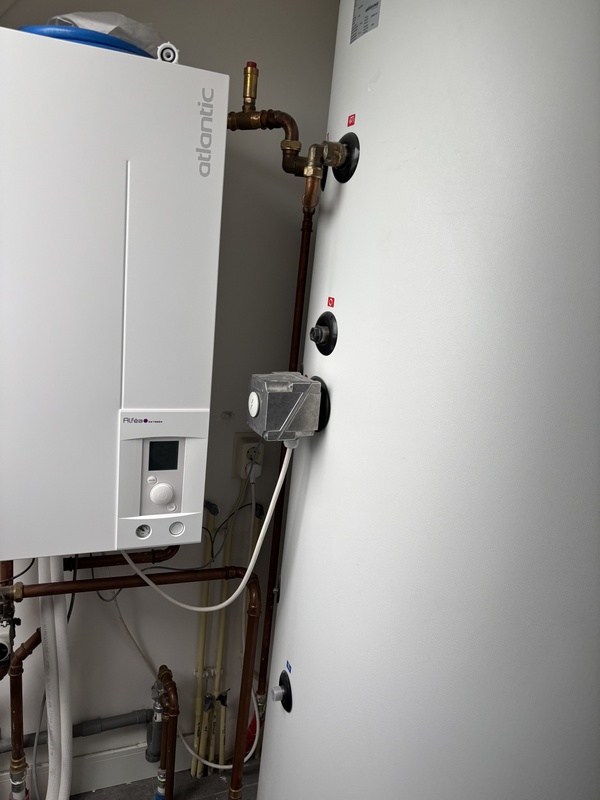

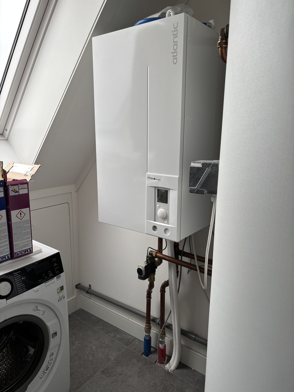

hutsefrutsel schreef op donderdag 16 januari 2025 @ 13:37:
Bij warmteservice kunnen ze je ook adviseren deze werken ook samen met installateurs. Volgens mij zijn er ook plafond beugels te koop
Ik vrees dat ook aan het plafond lastig wordt helaas 😔 dit is de beschikbare ruimte:
Afbeeldingslocatie: https://tweakers.net/i/oBFfJvLIgwBL0AxKhv5hTThADUo=/x800/filters:strip_icc():strip_exif()/f/image/OmGuAkoil2qHz3canXv6TIIo.jpg?f=fotoalbum_large
Afbeeldingslocatie: https://tweakers.net/i/--ShR61Bgym3V5JKDjHNdaAfgak=/800x/filters:strip_icc():strip_exif()/f/image/nasKgpgbht2TMYtyKZchH7Oq.jpg?f=fotoalbum_large
Afbeeldingslocatie: https://tweakers.net/i/GOE-JjaVHhlfbkSdT4zJSz3FvGM=/x800/filters:strip_icc():strip_exif()/f/image/cGNiPTwzXsYRQSAzDyPlfNIV.jpg?f=fotoalbum_large
Dus onder de warmtepomp unit is wat ruimte, links ervan tussen in de hoek naast de wasmachine zou zo’n 120L buffervat kunnen staan. Rechts van de unit staat het 500 liter warmwater vat.
  • hutsefrutsel
ChUcKiE schreef op donderdag 16 januari 2025 @ 13:52:
Ieder buffervat is een verbetering, en als je de berekening er op loslaat gaat die uit van 16 procent van je vermogen maar dat klopt bij jouw niet aangezien je de flow niet haalt.
De vuistregel is tussen 10 en 15 keer het vermogen van je wp en dan het liefst naar boven afronden als je de flow niet haalt. En volgens mij werkt jouw warmtepomp ook met een 16 liter warmtewisselaar dus je hebt al een klein buffervat ingebouwd. Maar dat zal in je installatie boekje staan. De duo werkt wel zo.
[ Voor 16% gewijzigd door hutsefrutsel op 16-01-2025 17:16 ]

Sommige groepen staan bijna helemaal open, andere bijna helemaal dicht, in totaal 9L flow.
Ik heb ook de Jaga Strada, maar niet de Hybrid, dus geen ventilatoren.
Moet ik dan de temperatuur nog steeds aanpassen?
9 liter flow per minuut betekent 540 liter per uur plus 200 van je radiatoren is ongeveer 740 liter. Je hebt 1616 liter nodig bij een 8kw en je geeft aan dat alles goed werkt? Met 2 mega pompen in je systeem?
En je buffervat is meegenomen door je monteur?
[ Voor 4% gewijzigd door hutsefrutsel op 17-01-2025 11:25 ]

Chuckie heeft toch een 10 groeps verdeler als ik het geoed zie.
Afbeelding
10x3l=30L per minuut=1800L per uur.
[ Voor 6% gewijzigd door Audione0 op 17-01-2025 11:39 ]

Ja maar hij heeft ze niet allemaal op 3 gekregen, zie zijn vorige post, daar staat zijn flow wat gelukt is
  • Audione0
  • Laatst online: 23:01
Audione0
Strijdt der titanen
hutsefrutsel schreef op vrijdag 17 januari 2025 @ 11:42:
aah kak, goed punt. Daar heb ik overheen gelezen :)

hutsefrutsel schreef op donderdag 16 januari 2025 @ 11:11:
Met de veranderingen is het nu binnen van 20,5 naar zo’n 19,5 afgekoeld. Standaard staat de temperatuur nu op 20 meen ik. Die wil ik wel weer naar standaard 20,5 brengen.
  • hutsefrutsel
ChUcKiE schreef op vrijdag 17 januari 2025 @ 16:07:
Dan de temperatuur bij min 10 er 1 verhogen, kun je mij een foto sturen met de temperatuur erop met aanvoer en retour en vraag?Afbeeldingslocatie: https://tweakers.net/i/iujMIXthkqevh15YCGiKq19IVPY=/x800/filters:strip_exif()/f/image/ISLoxDdwxt9MusBTTYhiwsk4.png?f=fotoalbum_large
Deze graag even als die loopt en als het lukt net voor die afslaat en dan zou de retour dicht bij de vraag moeten zitten/ ingestelde ingangswaarde
[ Voor 35% gewijzigd door hutsefrutsel op 17-01-2025 17:28 ]

  • ChUcKiE
ChUcKiE
Dus........
Nee wij hebben geen WTW in de woning.
De waardes staan nu alsvolgt in beeld:
Afbeeldingslocatie: https://tweakers.net/i/dY8el4AG70IWdqP1249J1me_41U=/x800/filters:strip_icc():strip_exif()/f/image/hU794UTwSwF408WAu9lJtPRc.jpg?f=fotoalbum_large
[ Voor 70% gewijzigd door ChUcKiE op 17-01-2025 18:15 ]
  • hutsefrutsel
ChUcKiE schreef op vrijdag 17 januari 2025 @ 18:14:
Aha dat verklaart waarom hij de temperatuur in huis niet haalt, dan kun je de temperatuur bij plus 20 ook terug zetten op 20 graden.
Verder ziet het er goed uit, de aanvoer en retour liggen nu dicht op elkaar zoals het hoort, niet zoals gisteren met 6 graden verschil
Wel even je thermostaat op 20.5 zetten en als je stooklijn straks goed staat gaat de kamertemperatuur er 0.2 graden erover en 0.2 eronder in de comfort mode, in de eco is dat 0.5 graden
Maar nu met minder stroom verbruik
[ Voor 13% gewijzigd door hutsefrutsel op 17-01-2025 18:47 ]

Afgelopen dagen weer mega pendel gedrag en verbruik van ca. 60kW per dag.
Had alles redelijk rustig en comfortabel met een normaal verbruik (20-30kW) op een dag net boven 0 en luchtvochtigheid rond 80-85%.
Omgeving 70% (alvast weer op 10% gezet zoals in pagina 30 voorbeeld)
-10 op 37 graden
+20 op 19 graden
Pomp 88%
Stoptijd 15 minuten
Doorloop 600 seconden
Elek. Bijverwarming aan (1,5kW)
We hebben een 5 groep vloerverwarming (verdeler met pomp, van CV) voor woonkamer/keuken) en 2x enkel groep vloerverwarming met een retourbegrenzer voor de bijkeuken en gang. (In plaats van de oude radiatoren die daar zaten)
Krijgen het ook nauwelijks boven 20 graden en de buitenunit dreunt enorm (niet eerder zo gehad)
Iemand tips? Of is dit bij het weer momenteel te verwachten?

Verdeler met pomp is je grootste probleem deze heeft als het geen hydraulisch neutrale is boven de 60 graden aanvoer nodig en nu is je aanvoer rond de 28 graden maar wat voor wp heb je en wat is je flow?
En heb je de inschakel temperatuur van het element op -7 gezet?
En de retour begrenzer heeft eigenlijk geen functie meer dus deze kan helemaal open staan.

  • dwlindeboom
  • Laatst online: 20:48
hutsefrutsel schreef op zondag 19 januari 2025 @ 09:22:
Element staat op-7 inderdaad, we hebben de 6kW volgens beeldscherm van binnenunit. Op factuur staat alfea 8 (snap ik nog steeds niks van)
Warm water is 300l die goed functioneert, gisteren met 2x lange regendouche en 1x bad vol was hij wel lauw en moest hij erg hard werken om op temperatuur te komen.
Heb alle verdelers wel open gedraaid (de knop) en de retour (inbus) geknepen, omdat hij anders gaat bonken in de leiding.

Stuur eens even wat foto’s van je instellingen en ook van je tapwater

8kw op factuur en 6kw in je scherm, zie hier een claim aankomen hier zit financieel best een verschil in. Maar hoeveel flow heb je? 6kw zou zomaar kunnen passen.
En die verdeler laten aanpassen naar een open verdeler! Anders komt het niet goed, kun je het gelijk nog even over de factuur hebben😏 deze zijn relatief goedkoop, onder de 100 euro heb je ze al
[ Voor 12% gewijzigd door hutsefrutsel op 19-01-2025 10:11 ]

  • dwlindeboom
hutsefrutsel schreef op zondag 19 januari 2025 @ 10:19:
Ja een wp is eigenlijk niet geschikt voor een bad maar goed.
Hoezo gaat die bonken? Wat draai je dan dicht?
We zijn met zijn 2en en bad is vrij klein, tot nu nooit probleem met de 300 liter 😊
De retour ventielen moet ik dan knijpen, anders bonken de leidingen, heb daar enorm lang naar gezocht, maar als de temperatuur aanvoer hoog is gebeurt dat.

Ok wel raar denk dat het met een open verdeler over gaat.
De 8 kw kan ook een truukje zijn voor je subsidie. Maar nu weet ik nog steeds je flow niet
  • dwlindeboom
hutsefrutsel schreef op zondag 19 januari 2025 @ 10:28:
Hoe bekijk ik dat met deze verdelers? Zitten geen meters op 🫣

Nee dan houd het op, zo snel mogelijk laten vervangen ! Maar 7 groepen zou je rond de 800 liter moet zitten alleen de pomp op je verdeler werkt alles tegen en gooit het principe van je wp overboord
hutsefrutsel schreef op zondag 19 januari 2025 @ 10:34:
Afbeeldingslocatie: https://tweakers.net/i/sNQzdAN8ySa-99vWG2fiS8RJTS4=/x800/filters:strip_icc():strip_exif()/f/image/kvSt2i4S2sMHRmx7YQYGeB6D.jpg?f=fotoalbum_large
Nog mogelijke nood oplossingen met deze verdeler mogelijk? Aangezien installateurs over 2 jaar tijd hebben (lijkt het wel)
Ojee je hebt nog meer problemen, je aanvoer leidingen zijn veel te dun, deze moeten 22 mm zijn welke diameter is het is moeilijk in te schatten op de foto
  • hutsefrutsel
hutsefrutsel schreef op zondag 19 januari 2025 @ 10:38:
Nu snap ik dat gebonk wel, je wp heeft 1100 liter flow nodig
En zo kan hij ook niet goed ontdooien vandaar het kabaal
