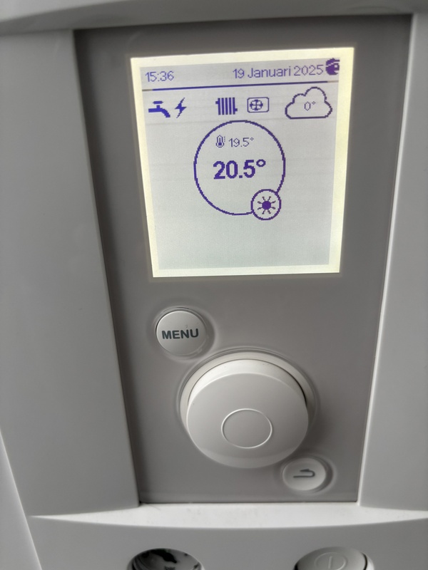

hutsefrutsel schreef op vrijdag 17 januari 2025 @ 18:22:
Aha dat verklaart waarom hij de temperatuur in huis niet haalt, dan kun je de temperatuur bij plus 20 ook terug zetten op 20 graden.
Verder ziet het er goed uit, de aanvoer en retour liggen nu dicht op elkaar zoals het hoort, niet zoals gisteren met 6 graden verschil
Wel even je thermostaat op 20.5 zetten en als je stooklijn straks goed staat gaat de kamertemperatuur er 0.2 graden erover en 0.2 eronder in de comfort mode, in de eco is dat 0.5 graden
Maar nu met minder stroom verbruik
Gisteren heb ik de waarde aangepast, maar nog steeds zie ik dat de binnentemperatuur rond de 19,5 blijft schommelen.
Ik heb ook het idee dat de warmtepomp momenteel erg hard moet werken, hij maakt veel lawaai.
  • hutsefrutsel

ChUcKiE schreef op zondag 19 januari 2025 @ 13:57:
Sorry had even de verkeerde voor
Hoelang loopt je wp ongeveer per run?
Ben bang als je wp korte runs loopt je tijdelijk terug moet naar je oude instellingen totdat je het buffervat geplaatst hebt.
En kijk even naar de vraag temperatuur de aanvoer en retour deze moeten dicht bij elkaar liggen als die afslaat en de aanvoer mag niet over de vraag heengaan

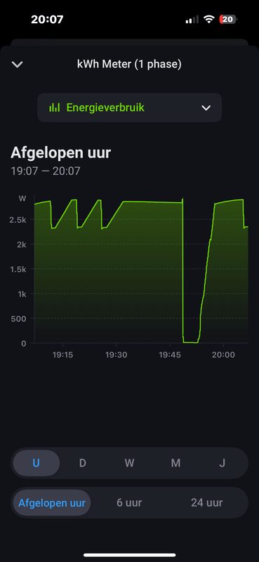

  • ChUcKiE
  • Registratie: September 1999
  • Laatst online: 15:43
ChUcKiE
Dus........

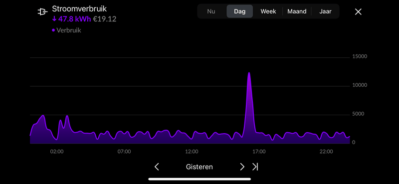

hutsefrutsel schreef op zondag 19 januari 2025 @ 14:15:
Oei geen idee, maar dat valt wellicht hier uit af te lezen?
Afbeeldingslocatie: https://tweakers.net/i/ci1Ft0xXSwYNbLZpgaKCYxI03lE=/800x/filters:strip_exif()/f/image/eNUgKq572r6GnRQ6BEx3GHto.png?f=fotoalbum_large
Die piek is het kort opladen van de auto.
  • hutsefrutsel
  • Registratie: April 2024
  • Laatst online: 15:23
ChUcKiE schreef op zondag 19 januari 2025 @ 14:39:

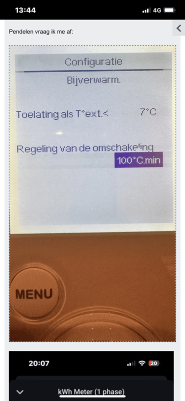

Wat je kunt proberen is de stooklijn bij min 10 op 38 graden zetten en de omgeving op 100 procent en dan zou ik jouw stroom verbruik nog graag een keer willen zien. Kunnen we dat even vergelijken

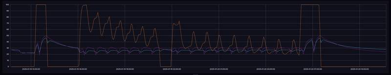

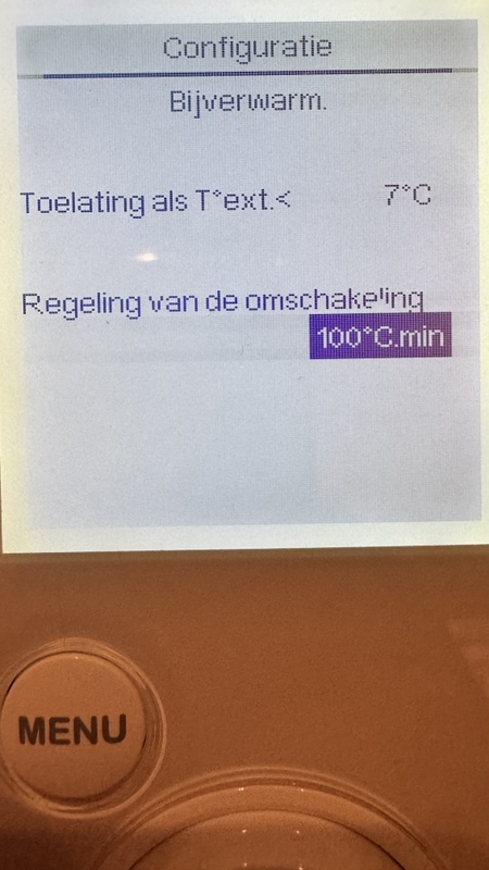

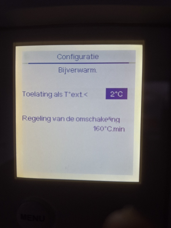

  • hutsefrutsel
hutsefrutsel schreef op zondag 19 januari 2025 @ 15:15:
Afbeeldingslocatie: https://tweakers.net/i/g0eR-6mW3AfSCfCY8JLAnWJRYis=/x800/filters:strip_icc():strip_exif()/f/image/fcoZTdQ1u4x8XQBOyJXru9rG.jpg?f=fotoalbum_large
Keek nog even naar je instellingen maar jouw element staat uit deze even aanzetten, heeft die nodig bij ontdooien en legionella run en dan kun je de temperatuur waarbij hij bijschakeld even op min zeven zetten.
[ Voor 7% gewijzigd door hutsefrutsel op 19-01-2025 15:46 ]

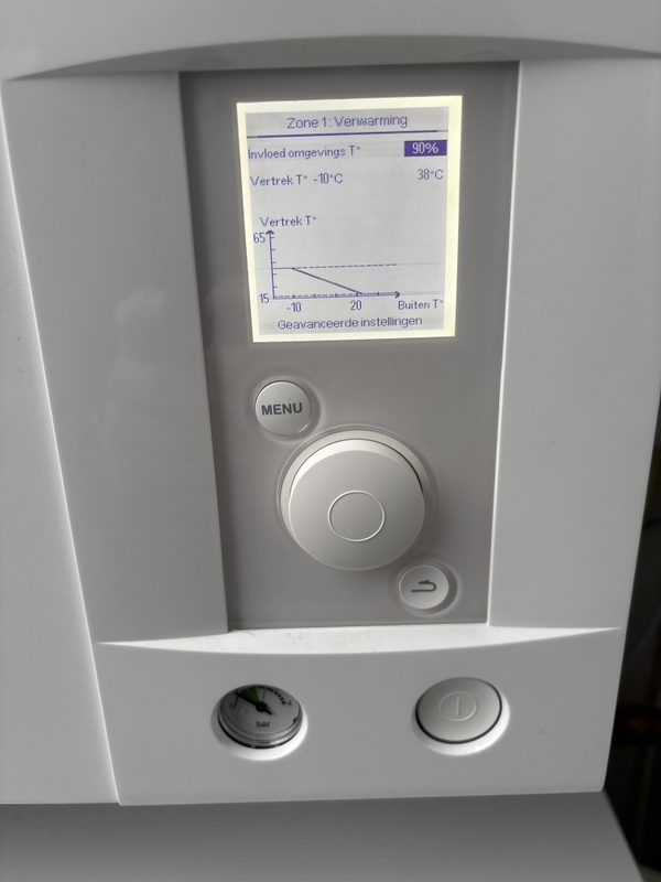

  • ChUcKiE
ChUcKiE
Dus........
Top, bedankt weer voor de tips/het advies. het valt wel op dat als je de omgeving op 100% zet, dat grafiekje wegvalt en niet meer getoond wordt. de parameter van de stooklijn is dan ook niet meer zichtbaar. even terug naar iets anders dan 100% en dan zie je het weer wel. dus daar 38 van gemaakt om vervolgens de omgeving maar weer op 100% te zetten.
Afbeeldingslocatie: https://tweakers.net/i/MiFhCCGuYoZUa3ELQO_9sbP9VOk=/x800/filters:strip_icc():strip_exif()/f/image/X3S6jPsUJHbEBj6jgbn9nsAg.jpg?f=fotoalbum_large
Afbeeldingslocatie: https://tweakers.net/i/EsZ_A2aZd0_7eAWk-M7Owdr5_aE=/x800/filters:strip_icc():strip_exif()/f/image/GQvuRlfHSGJL2WnwPE5GpQnA.jpg?f=fotoalbum_large
[ Voor 51% gewijzigd door ChUcKiE op 19-01-2025 15:47 ]
  • hutsefrutsel
ChUcKiE schreef op zondag 19 januari 2025 @ 15:46:
Dan zet hem maar op 99

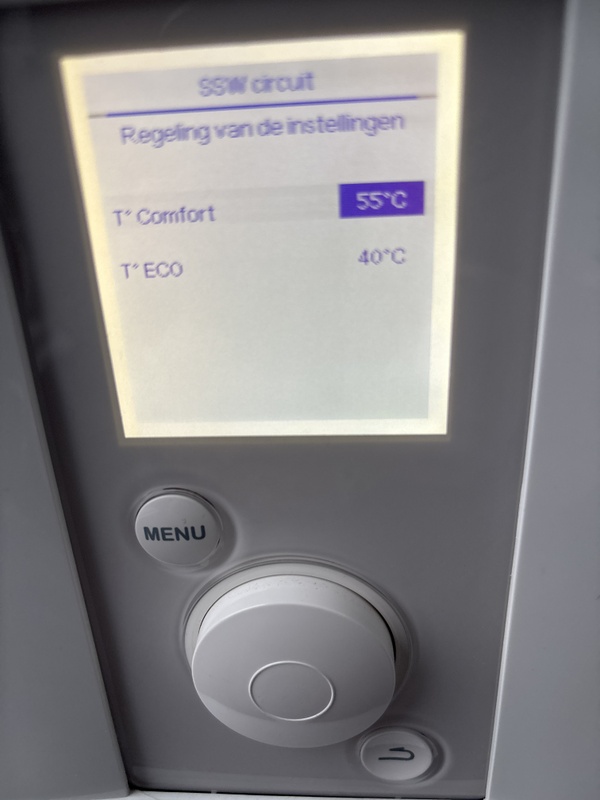

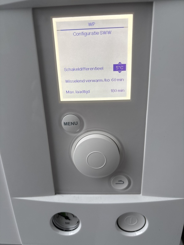

  • ChUcKiE
ChUcKiE
Dus........
hutsefrutsel schreef op zondag 19 januari 2025 @ 16:22:
Dat ligt even aan je verbruik van het tapwater, deze zou op 7 kunnen en het sww op 48 en eco op 40
Afbeeldingslocatie: https://tweakers.net/i/eiQQJxMN6vLBFKSST-kzddUtUIk=/x800/filters:strip_icc():strip_exif()/f/image/GhBM0SiE7DGXF7Q2W25bPe0I.jpg?f=fotoalbum_large
Dus bij deze twee de bovenste op 48 en de andere laten staan?

  • hutsefrutsel
ChUcKiE schreef op zondag 19 januari 2025 @ 16:25:
Yip

Op welke waarde moet deze ingesteld worden ?
Min 7
  • dwlindeboom
  • Laatst online: 12-10 21:22
Jeep schreef op zondag 19 januari 2025 @ 16:26:
@hutsefrutsel
Wat betekent die 160 graden? Bij mij staat dat op 100 graden
  • hutsefrutsel
dwlindeboom schreef op zondag 19 januari 2025 @ 16:34:
@hutsefrutsel
Jij hebt een kleiner element vandaar een lagere waarde
Ow ok deze moet op min 7? En die waarde die ik liet zien die op 5 stond dan zo laten staan?
  • hutsefrutsel
ChUcKiE schreef op zondag 19 januari 2025 @ 17:06:
Nee die van 5 op 7 van het tapwater
  • hutsefrutsel
[quote]hutsefrutsel schreef op zondag 19 januari 2025 @ 17:21:
Afbeeldingslocatie: https://tweakers.net/i/PqNgKEGXVjiIJCJ5V5dpavvwve0=/x800/filters:strip_exif()/f/image/ygKV2ZMMfmPL6V7rh9e4w76F.png?f=fotoalbum_large
En deze op -7

  • ChUcKiE
ChUcKiE
Dus........
Check, dankjewel! Straks als ik thuis ben meteen doorvoeren.

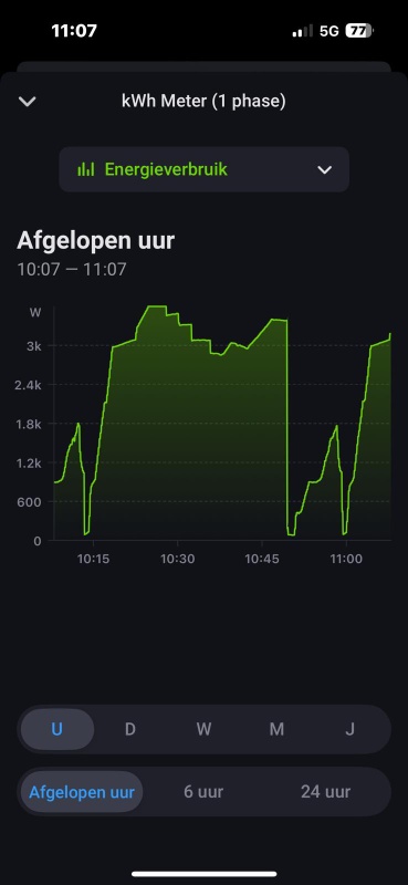

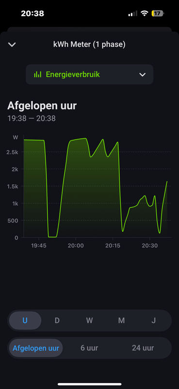

Sinds eergisteren is de WP 10kW versie aan het pendelen, althans ik zie dit als pendelen.
@hutsefrutsel
Kan ik dit gedrag onder pendelen schagen, of is dit juist verklaarbaar gedrag gezien de hoge luchtvochtigeheid en koude temperaturen?
Afbeeldingslocatie: https://tweakers.net/i/habeqrlYHaAYDjuqBIfADt94560=/x800/filters:strip_icc():strip_exif()/f/image/4hqLJWOPkprp3mMyD7I3lPet.jpg?f=fotoalbum_large
Afbeeldingslocatie: https://tweakers.net/i/7t62u99QGBrSO2g4M4Oy3H-j8L8=/x800/filters:strip_icc():strip_exif()/f/image/cUuX4iye9DZ1iFhOAthGm9eu.jpg?f=fotoalbum_large
Afbeeldingslocatie: https://tweakers.net/i/OrC6Se2rQ-CYS4SX51rUm1-2eF4=/x800/filters:strip_icc():strip_exif()/f/image/QcdBj9l9HDMQIJ4iEYzrIlmE.jpg?f=fotoalbum_large
De vlakke lijn was het moment dat de WP op standje attenuation aan het draaien was.

  • Mahoek
Audione0 schreef op maandag 20 januari 2025 @ 11:14:
@hutsefrutsel
Ik denk dat dit defrosts zijn. Bij ons doet hij dat nu ook minimaal elk uur als hij draait. Hij haalt dan warmte van binnen om de condensor te ontdooien en ijsvrij te maken. De compressor blijft dan wel draaien dus het is geen start/stop (pendelen).
Heb dit weekend de BSB-Lan module geinstalleerd en daarmee kan je dat heel mooi zien.
Afbeeldingslocatie: https://tweakers.net/i/1Y-cSffUo4Z_lehHS9WbIG-UmSU=/800x/filters:strip_exif()/f/image/sHrJgN33rQaQ3yURtbvXYirG.png?f=fotoalbum_large
Oranje = compressor %, paars = aanvoer C, blauw = retour C
[ Voor 23% gewijzigd door Mahoek op 20-01-2025 11:44 ]
@hutsefrutsel
Dit lijken op defrosts inderdaad. Zelfde gedrag zie ik momenteel ook
@hutsefrutsel
Normaliter ontdooit de wp iedere 45 minuten en als de lucht vochtigheid hoog is nog sneller dus dit is normaal gedrag. En nu is het van belang dat je elektrische element aan staat, op dit soort omstandigheden is die onmisbaar.

  • Mahoek
De bijverwarming lijkt hier niet bij te springen bij een defrost als toelating T extern -5 blijft.
Afbeeldingslocatie: https://tweakers.net/i/nR2PRy9T--9ByaGN4j12dT0ez14=/x800/filters:strip_icc():strip_exif()/f/image/TuTPK8LUBJvKYSNFwyvyHvGl.jpg?f=fotoalbum_large
Is er hier misschien iemand die de tweede instelling begrijpt en mij kan uitleggen hoe die precies werkt? Regeling van omschakeling 60 graden per minuut. Hoe moet ik dit precies interpreteren?
Misschien kan je dan nog door deze op een hoge waarde te zetten ervoor zorgen dat de verwarming alleen bijspringt bij een defrost omdat er dan veel meer vraag naar warmte is.
[ Voor 11% gewijzigd door Mahoek op 21-01-2025 08:28 ]

  • Alphaxe
  • Laatst online: 14:45
Dit zou ik ook wel graag willen weten.
Afgelopen dagen ook problemen met op temp komen huis. Blijft rond de 19 graden, waar 20 ingesteld staat.
Verschillende tweaks geprobeerd, maar geen oplossing.
Electrisch element bij ingeschakeld vanaf 1 graden voor nu, met 100c min.
Maar wat het betekend geen idee
Mahoek schreef op dinsdag 21 januari 2025 @ 08:26:

Alphaxe schreef op woensdag 22 januari 2025 @ 07:46:
Kan er niets over vinden helaas, ga ervan uit dat je hier het vermogen kunt regelen dat hij afgeeft, bij de grotere 10kw wp staat die op 160 graden p/min. Tot hoeveel graden zou je hem kunnen verhogen?
Kan me zo voorstellen dat je elektrisch aan het koken bent, de auto buiten oplaad en dan ook nog vol vermogen verwarmt en ook nog een vol vermogen elektrisch element dan zou het zomaar teveel kunnen zijn, en met deze instelling zou je dat kunnen afvlakken. (Ga ik vanuit)
Ik heb even rondgekeken op internet om te begrijpen hoe het precies werkt met graden minuten (°C.min), en volgens mij heb ik het redelijk door. Wanneer de warmtepomp aanslaat, werkt deze met een ingestelde temperatuur die hij wil bereiken. Het verschil tussen de gewenste temperatuur (target) en de huidige aanvoertemperatuur wordt vervolgens vermenigvuldigd met 60 om het aantal graden minuten te berekenen.
Een concreet voorbeeld: stel dat de gewenste temperatuur 35°C is en de huidige aanvoertemperatuur 30°C. Het verschil is dan 5°C. Dit wordt vervolgens vermenigvuldigd met 60, wat uitkomt op 300 graden minuten.
Volgens mij kun je dus dan bij de instelling van de bijverwarming instellen wanneer die dus mag gaan bijspringen. Ik weet dus niet zeker of het echt zo werkt, maar ik denk dat ik het wel even ga testen in de komende dagen, als we nog een paar koude dagen krijgen.

Ja dit is heel raar, zet je temperatuur van het bijspringen element eens op plus 7 graden en kijk dan even of hij daadwerkelijk bijspringt,? En eens even je wp helemaal uitzetten en 10 seconden wachten en weer opstarten. Er zit ook een storing geheugen in de wp kijk hier eens even in

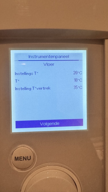

  • dwlindeboom

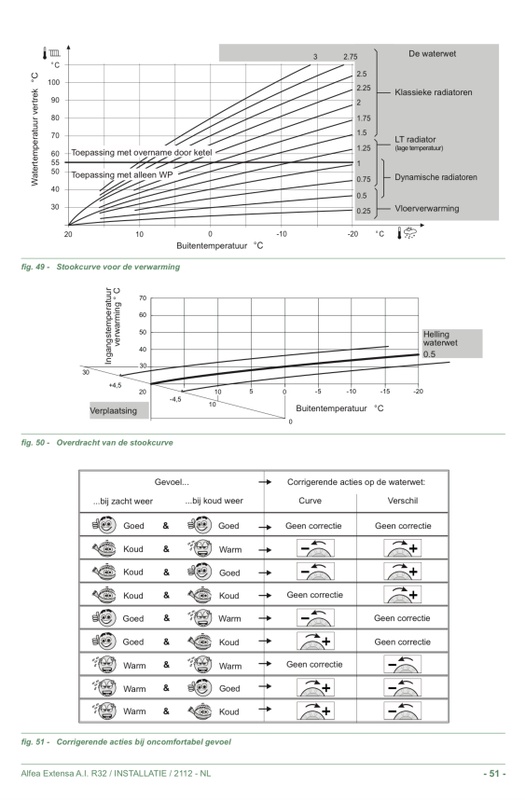

Heb pagina 52 van de handleiding maar eens als richtlijn genomen. Zo vanmorgen vroeg de instellingen beetje aangepast en nu is wenstemperatuur bereikt. Sta wel weer op 55kW maar nu is ook verbruik stabieler en rechtlijniger. In voorjaar maar eens de verdeler en buffervat optie proberen te realiseren 🫣

Bij mij staat er nu de foutmelding 127 (Anti-legionellatemperatuur niet bereikt). Wat zou een achterliggende oorzaak kunnen zijn? Voor de rest lijkt alles het nu te doen.

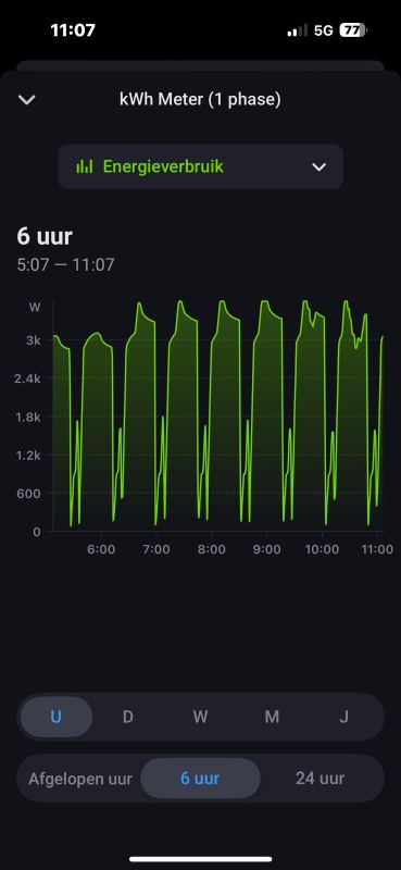

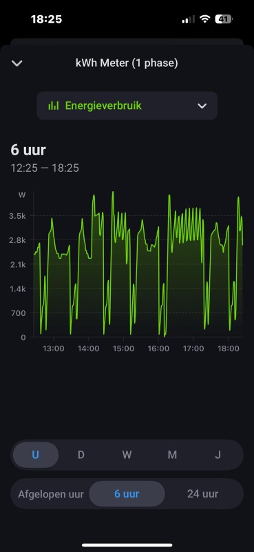

  • Audione0
  • Laatst online: 01-11 22:03
Audione0
Strijdt der titanen
hutsefrutsel schreef op woensdag 22 januari 2025 @ 19:21:
Het element ingesteld op 7, maar na een tijdje gewacht te hebben zie ik geen bliksem symbol naast de het verwarming symbol verschijnen. Ook al vreemd. (Het bliksem symbol weleens naast het tapwater symbol zien verschijnen)
Pendelen vraag ik me af:
Afbeeldingslocatie: https://tweakers.net/i/G3hoyR4sYNALhc8X05vxqE46-5c=/x800/filters:strip_icc():strip_exif()/f/image/znuJkkKnRbudzNGCNzAYkXVa.jpg?f=fotoalbum_large
Afbeeldingslocatie: https://tweakers.net/i/fuZbRdcZ0S-_w9YbTSbjUhxztoE=/x800/filters:strip_exif()/f/image/6QS7TZmTbX6QjmERUN3K4b51.png?f=fotoalbum_large
Afbeeldingslocatie: https://tweakers.net/i/BkUTRo0SlJfMz2zMv3xydIk9F68=/x800/filters:strip_exif()/f/image/Wk86cwNJw7qPp9WnoSgeJ9Xz.png?f=fotoalbum_large
Afbeeldingslocatie: https://tweakers.net/i/Jg8MsGswjrzj7Dp68yn8yXN0PHw=/x800/filters:strip_icc():strip_exif()/f/image/OEmtIspAONoEwGo8p1paC0Wb.jpg?f=fotoalbum_large
Staat attentuation wel goed? Misschien dat die iets geks doet??

  • hutsefrutsel
Audione0 schreef op woensdag 22 januari 2025 @ 20:11:
Nee die kan er eigenlijk zo als het nú ingesteld staat niets mee te maken hebben. Heb het vermoeden dat er toch ijs in je buiten condensor zit. 4 plus graden en vochtig buiten is het moeilijkst voor de wp. Met genoeg flow mag dat geen probleem zijn. Laat het nu even zo staan en kijk morgen even met het element in je stroom verbruik en je mag de 100 graden per min wel aanpassen naar 160 graden

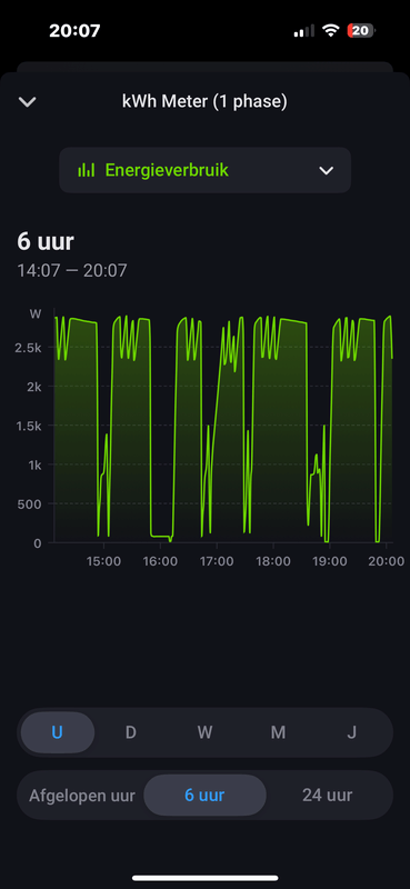

Audione0 schreef op woensdag 22 januari 2025 @ 20:26:
Hier ben ik ook wel benieuwd naar, bij onze WP ook een verschil van 5 graden
Bedoel je een verschil in de aanvoer en retour of de vraag en aanvoer? Dat is wel een belangrijk verschil namelijk.
  • Audione0
Audione0
Strijdt der titanen
hutsefrutsel schreef op woensdag 22 januari 2025 @ 20:34:
Ok, dankjewel.
Ik ga morgen ochtend het dak op om te kijken of er ijs aan de unit zit. Nu regent het en het is donker, beetje gevaarlijk om alleen het dak op te gaan.
Dit is het verbruiksgrafiekje op het moment:
Afbeeldingslocatie: https://tweakers.net/i/6EjIJr-VPbPzz10kD02Fy-ukpBw=/x800/filters:strip_exif()/f/image/Wqq6ePDRLarc66tgoNObBAwS.png?f=fotoalbum_large

  • Audione0
Audione0
Strijdt der titanen
Mahoek schreef op woensdag 22 januari 2025 @ 20:36:
Nee tussen de vraag en levering.
Delta-t is bij mij meestal rond de 3 a 5 volgens mij
Ryzen 9 7950x3d / Asus Strixx x670E-E / Noctua NH-DH15 / 64GB Corsair Dominator 6000 / Crucial M500 – Samsung 990pro / MSI RTX 4070TI Super Gaming X Slim / Corsair RM1000x / Alles in een Fractal Define 7 Black gepropt

Je kunt proberen even te kijken of hij steeds met een ondooi cyclus bezig is door aan de aanvoer te voelen, deze wordt dan koud als hij daarmee bezig is.

  • Audione0
Audione0
Strijdt der titanen
hutsefrutsel schreef op woensdag 22 januari 2025 @ 21:02:
Het element is er bijgekomen. Ik zag dit omdat ik een melding in homey kreeg dat het verbruik op een andere groep/fase ineens omhoog ging.
Dus die werkt :-)
Nu uitvogelen op welke buitentemperatuur het element z’n hulp moet gaan bieden?
Vanaf 4 graden een goed uitgangspunt?
Afbeeldingslocatie: https://tweakers.net/i/320QtSlfh5uQVJPi9gf2lLH58qo=/x800/filters:strip_icc():strip_exif()/f/image/9zxLYmvmuUlT9YUDJus8xh6f.jpg?f=fotoalbum_large

  • hutsefrutsel
Audione0 schreef op woensdag 22 januari 2025 @ 23:08:
Dus die werkt :-)
Ja hij staat niet voor niets af fabriek op 5 graden maar dat heb je alleen nodig bij heel veel luchtvochtigheid zoals mist. Als je hem hierop laat staan zul je zien dat hij best vaak bijspringt zonder dat dit nodig is. Maar ik zou zeggen probeer dat eens op 4 graden jij kunt dat mooi monitoren en kijk dan maar of mijn verhaal klopt.
Heb bij mezelf geen problemen met het ontdooien en hij staat gewoon op -7 maar heb precies de flow die nodig is. Zou haast voor iedereen willen adviseren die de flow niet halen om een buffervat te laten plaatsen. Ben je van alle problemen af. Deze legt een voorraadje warm water aan en pakt het erbij wanneer nodig zoals met het ontdooien en merk je er binnen qua temperatuur niets aan.
This best een uitgave maar hij gaat wel een paar warmtepompen mee.

[Afbeelding] Heb toch nog wat vragen; wat doet de curve nu precies, is mij niet duidelijk wat dit nou betekent en wat dit doet met de WP, was hier de laatste dagen niet goed warm te krijgen had ik wat aan de curve moeten doen? En heb ik nog een vraag; als de flow goed is heb je dan meer afgifte aan de vloer en dus warmer maar is het verbruik dan hoger? Alvast weer dank voor de reactie.
Op de pagina 52 van installatie handleiding staat een curve met beetje uitleg.

Dank, heb het gelezen maar snap nog niet helemaal, als je de curve dus verhoogt gaat dan de helling steiler en daardoor ook meer warmte afgifte? En meer stroomverbruik? Wat betekent de temperatuur daarbij, gaat deze bv werken bij - 5 graden buiten temperatuur zoals te zien is op grafiek en gaat dan de curve omhoog? ben echt een leek.

Vooral de tabel met gezichtjes is handig, als je die volgt en op curve klikt en overschakelt naar temp -10 en +20 dan leer je dat je de watertemperatuur in een stooklijn kunt personaliseren.

Ik zou bij display de curve veranderen in Vertrek-T. Dan kun je harde cijfers instellen ipv een curve. Aan de hand van de harde cijfers bij -10 en +20 bepaal je de curve.
Je krijgt dit te zien als je de curve verandert in Vertrek T :
Afbeeldingslocatie: https://tweakers.net/i/9LCqq0KPuh0rASwa_r_CKz9vGNk=/x800/filters:strip_icc():strip_exif()/f/image/BvBoIwt78dxFRjqKkSSn3iWT.jpg?f=fotoalbum_large
Bij -10 verhoog je de temp als je het binnen niet warm genoeg krijgt bij koudere buitentemperaturen.
Dus stel, je gewenste binnentemp is 20 graden en je WP krijgt het niet voor elkaar de binnentemp op 20 graden te krijgen omdat de WP het maar naar 19 graden opgewarmd krijgt bij koude buitentemperaturen, zet je de temp bij de -10 instelling een graad hoger. Als de WP dit ook niet lukt, weer een graad hoger tot de gewenste temp wordt bereikt.
Bij +20 zorg je ervoor dat bij warm weer de WP niets meer doet. Meestal zet je die op 19 of 20 graden. Of iets hoger als je het toch nog lekker vind dat de WP bij warmer weer toch je huis nog iets verwarmd als het bij warmer weer iets kil aanvoelt.

Begin iets te snappen, bij ons staat deze op min - 0,5, als ik deze verhoog naar bijvoorbeeld 0,0 springt het electrisch element dan bij 0,0 graden bij? Dus meer warmteafgifte?
  • hutsefrutsel
Afbeeldingslocatie: https://tweakers.net/i/cUFS7-xS4FWQ6JC7RUY5GEmzNuU=/x800/filters:strip_exif()/f/image/D1MF5Dz1AhYyJDVcmTkeLMdZ.png?f=fotoalbum_large
@Alphaxe @Mahoek @Audione0
Na aanleiding van deze foto heb ik de technische dienst van de importeur alfea advies gevraagd en toen kwam dit antwoord over de graden die ingesteld kunnen worden:
Bedankt voor je vraag over het inschakelen van het element. Dit heeft niet specifiek te maken met het ontdooien. Het is meer voor het op temperatuur krijgen van het cv-water.
In dit geval houd het in dat wanneer het kouder is dan 7 het element gebruikt mag worden mits er volgens de berekening (100 graden/min) behoefte aan is. Willen mensen dat het element eerder in komt. Dan kan er worden gekozen voor of eerder gebruik maken van dus de toelating veranderen of regeling aanpassen hoe lager dit getal des te eerder het element in komt.
Houd er rekening mee dat het niets te maken heeft met het ontdooien van het buitendeel.
Het advies is om de regeling niet aan te passen.
Als u de temperatuur verlaagd naar -7 zal het langer duren. ( pas bij een buitentemperatuur van -7°C zal dan het e-element in komen)
Door de hoge vochtigheid (nevel/ mist) ontstond het feit dat het buitendeel eerder aan vriest.
Zo vaak komt deze weersomstandigheid niet voor.
Als het elektrisch element eerder in moet komen. Gaat u ook meer stroom verbruiken.
Dit kost meer geld.
Uiteindelijk gaat het om het comfort in de woning (de verwarming en tapwater productie.)
