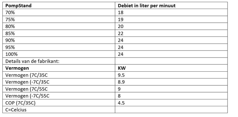

Flow van de pomp in te stellen als volgt + vermogen:
Afbeeldingslocatie: https://tweakers.net/i/pZKbbTa5SYmUUFB3-RgWqXyPtEY=/800x/filters:strip_icc():strip_exif()/f/image/i8EjM9GaxRcwgOsPIcOgOAur.jpg?f=fotoalbum_large
Minimaal vermogen van de compressor 17% = 1.6 KW

Minimale stoptijd : 8 minuten (= instelbaar)

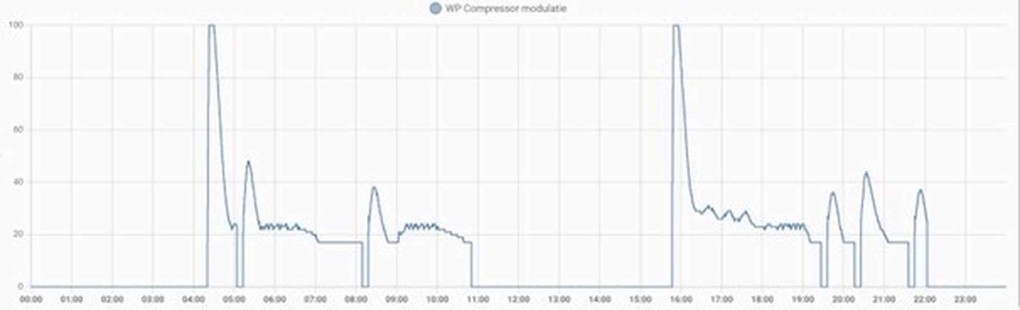

Probleemstelling (1):
De WP gaat pendelen bij een aanvoertemperatuur lager dan 32 graden en + 8 a 10 graden buiten en een binnentemp van 20 graden. De tussenpozen tussen de runs zijn 20 minuten per instelling van de WP. Ondanks dat het comfort prima is bij het pendelen, verbruik gunstig is, zou ik dit toch graag willen onderzoeken waar het aan ligt.
Screenshots 1: Aanvoer = 28 graden C
Afbeeldingslocatie: https://tweakers.net/i/P_tFPJQ3nuGOtNcbvI0IPonZIoQ=/full-fit-in/4920x3264/filters:max_bytes(3145728):no_upscale():strip_icc():fill(white):strip_exif()/f/image/DKjcr4b4zhFVN2764Uk4Unbd.jpg?f=user_large
Screenshot 2: Compressor view (minimaal 17% vermogen) bij aanvoer 28 graden C

Door proeven te doen en minimale aanvoer op te schroeven ben ik erachter gekomen dat bij 32 graden aanvoer het pendelen verdwenen is echter het verbruik veel hoger ligt.

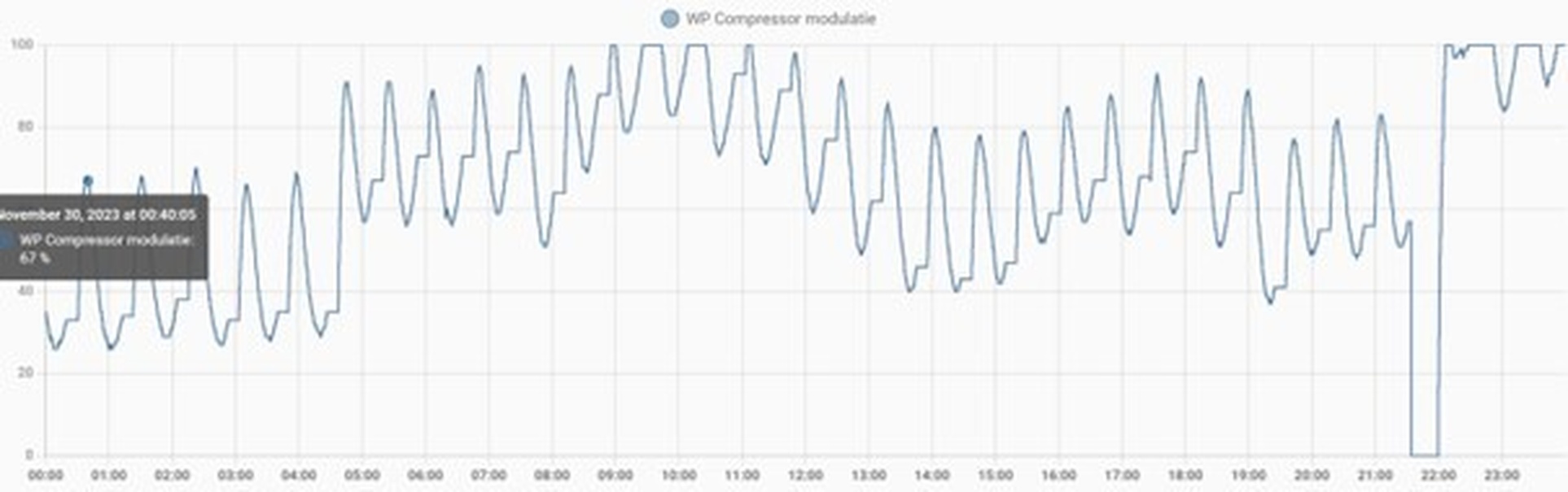

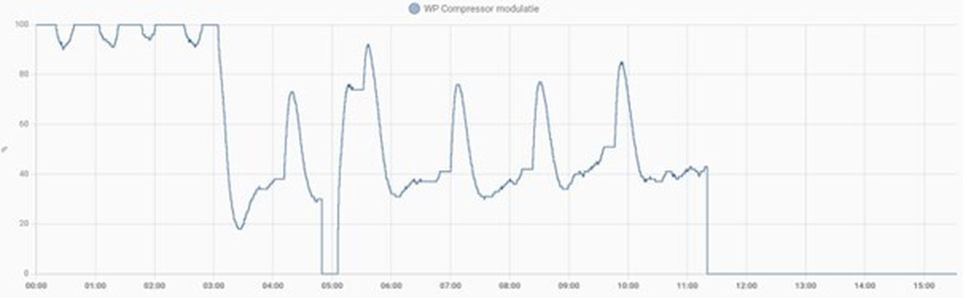

Probleemstelling (2):
Extreem pendelen bij aanvoer hoger dan 37 graden en vele defrosts (lijkt het). Het verbruik ligt dan op +50KW per dag en het geluid van de WP buiten unit is heel hoog.
Screenshot 7: Aanvoer 38C en buiten 0 graden (100% luchtvochtigheid)
Afbeeldingslocatie: https://tweakers.net/i/MTgpn-VQ4PtEA0ju-SjSq_mNKAA=/full-fit-in/4920x3264/filters:max_bytes(3145728):no_upscale():strip_icc():fill(white):strip_exif()/f/image/JMaL6hFl5fCL83ddT7eYnDf8.jpg?f=user_large
Screenshot 8: Compressor modulatie bij aanvoer 38 graden C
Afbeeldingslocatie: https://tweakers.net/i/sEk247EPVluUAWuh5bXqSKcLCQg=/full-fit-in/4920x3264/filters:max_bytes(3145728):no_upscale():strip_icc():fill(white):strip_exif()/f/image/9bvAoDqr67sHAOpqWdK6jp18.jpg?f=user_large
Screenshot 9: KWH view bij aanvoer 38 graden C
Afbeeldingslocatie: https://tweakers.net/i/mLVe7hFDaQuKwhByq-R_Fa_y-38=/full-fit-in/4920x3264/filters:max_bytes(3145728):no_upscale():strip_icc():fill(white):strip_exif()/f/image/oDSjJNh8iYazRPdLnFABcHSl.jpg?f=user_large

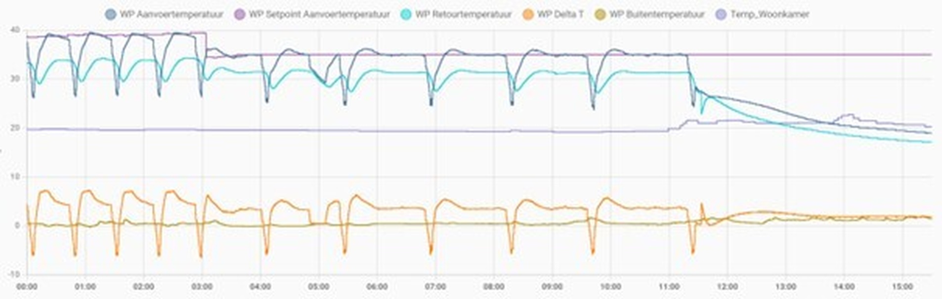

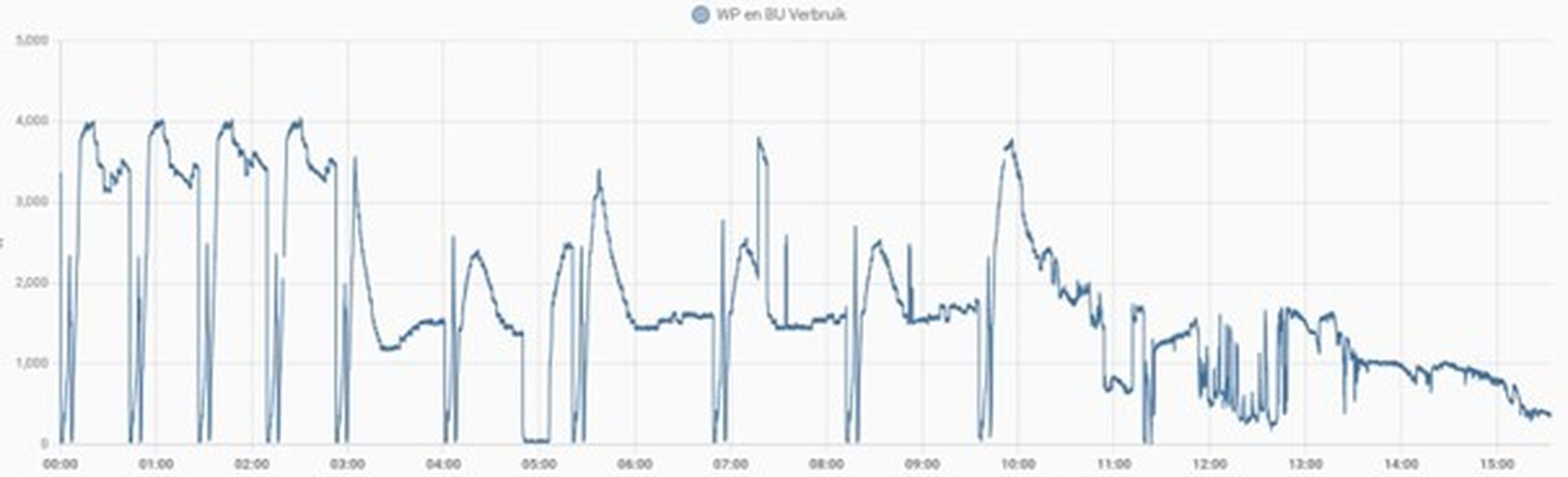

WP stabaliseert als ik de minimale aanvoer en maximale aanvoer beiden op 35 graden zet. Dan heeft hij runs van +- 1 uur en defrosts worden ook minder…. Echter houd ik daarmee de de binnentemperatuur niet vast bij 20 graden.
Screenshot 10: Minimale aanvoer en maximale aanvoer 35 graden
Afbeeldingslocatie: https://tweakers.net/i/LySqeXVtwjNx1J_lGCkwffh48nU=/full-fit-in/4920x3264/filters:max_bytes(3145728):no_upscale():strip_icc():fill(white):strip_exif()/f/image/531OQgtRBFPaWwuAYPx8lGZ7.jpg?f=user_large
Screenshot 11: Compressor view: Minimale aanvoer en maximale aanvoer 35 graden

Screenshot 12: KWH view Minimale aanvoer en maximale aanvoer 35 graden

2 zijn idd defrosts welke meestal rond het vriespunt bij -2°C - +5° en relatief hoog vermmogen optreden.
1 gebeurt omdat de wp bij hogere buitentemperaturen met een hogere CoP meer vermogen opwekt
ook bij laagste modulatie natuurlijk - als je dit niet kwijt kan (warmteverlies neemt af) moet de wp op een gegeven moment stoppen, anders wordt het te warm in huis.

Je warmtepomp kan zijn minimum vermogen niet kwijt in het afgiftesysteem bij 28 graden. Schroef je de temperatuur omhoog dan kan het afgiftesysteem meer warmte kwijt (groter temperatuur verschil (delta T) met de binnen temperatuur en dus meer afgifte). Bij 32 graden kan je afgiftesysteem blijkbaar eenveel of net iets meer warmte kwijt dan het minimum vermogen van de wp. Vanaf 32 graden aanvoer is je afgifte systeem dus in balans met de onderkant van het werkbereik van je wp.
Bij 28 graden setpoint blijft de watertemperatuur oplopen omdat de wp meer warmte maakt dan je kwijt kunt in je afgifte systeem. Als de watertemperatuur x graden boven setpoint komt zal je wp afslaan. Dit terwijl de ruimtetemperatuur dan nog niet bereikt is.
