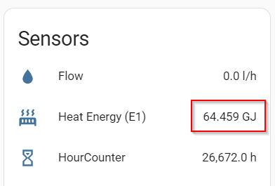

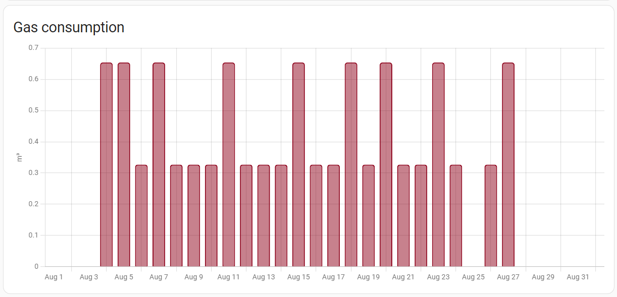

Ik heb een warmtenet-aansluiting, en met een USB/IR adapter lees ik het warmteverbruik uit met Home Assistant (volgens deze howto). Het probleem is dat de meter (een MultiCal 403) ingesteld stond op twee cijfers achter de komma bij de GJ-waarde. Hierdoor is eigenlijk alleen de jaargrafiek in HA zinvol, de week-, maand- en dag-grafieken zijn compleet zinloos:
Afbeeldingslocatie: https://tweakers.net/fotoalbum/image/w1RkA5NSal3VEACEeNimSKHg.png
(Ik reken in HA de GJ om naar m3 aardgas-equivalent. Bovenstaande komt neer op en meetresolutie van 0,33 m3 aardgas. Slimme aardgasmeters meten meestal met een resolutie van 0,01 m3 meen ik. Nogal een verschil...)
Op 29 augustus 2022 stuurde ik een berichtje naar Ennatuurlijk met de vraag of het mogelijk was om de meter het aantal cijfers achter de komma te verhogen van 2 naar 3. Volgens de handleiding van de MultiCal is dat eenvoudig mogelijk, maar kan ik het niet zelf omdat je daar als warmtenet-'klant' niet zelf in mag prutsen. Na een paar dagen kwam er een positief antwoord terug dat dit een bijzonder verzoek was maar dat dat wel zou kunnen. Er zou contact met me opgenomen worden door de uitvoerende partij, Veolia.
Om een heel lang en vrij tragisch verhaal kort te maken; na letterlijk op de dag af een jaar regelmatig bellen, mailen, tweeten, escaleren, zelf maar bij Veolia aankloppen, te horen krijgen dat het toch niet kan, en een excuus-bol.com bon later stonden er vandaag twee Veolia monteurs op de stoep die binnen tien minuten de meter omprogrammeerden naar drie cijfers achter de komma.
Afbeeldingslocatie: https://tweakers.net/fotoalbum/image/RoXcEMZwasUJz1NqKhO4qYfP.png
Dit zou een meetresolutie moeten geven van 0,033 m3 aardgas-equivalent. Ik zal over een tijdje wel even posten hoe de grafieken zijn veranderd.
