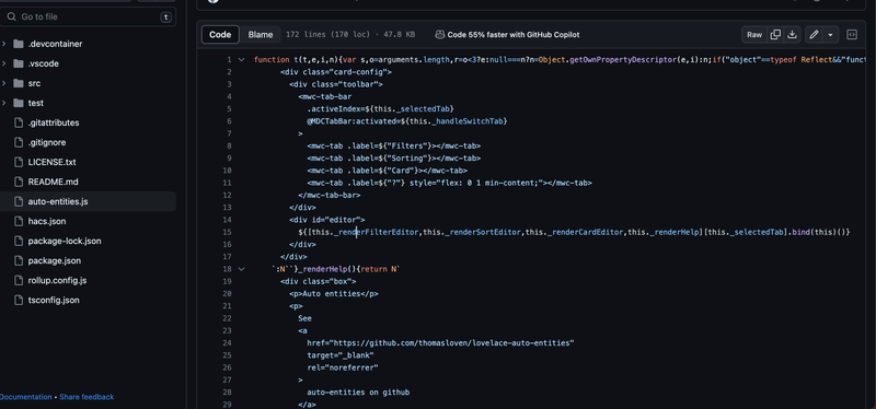

Moet je die hele code kopieren in de configuration.yaml?
Afbeeldingslocatie: https://tweakers.net/i/AslXIQT-3-Lx0zXVmSEcwudUcwQ=/800x/filters:strip_exif()/f/image/DgMmbCLNMGNSHmRtyhaa3fAM.png?f=fotoalbum_large
  • Paterman
  • Registratie: December 2022
  • Laatst online: 17-11-2025
of deze code:
Afbeeldingslocatie: https://tweakers.net/i/zJlbzAB9FRJBlrkL07d1KRcY1Mo=/800x/filters:strip_exif()/f/image/uchhPJPrkaez3araaO60nxR5.png?f=fotoalbum_large
Zou niet weten wat je tussen de haakjes allemaal moet invullen.
Zoveel kennis heb ik nog niet!

Doe jezelf (en dus ons) een groot plezier en stop zoals @TheFes ook al aangaf met je code in plaatjes te plaatsen, maar gebruik de code tags, zoals onderaan de pagina staat.
Heb je inmiddels de auto-entities daadwerkelijk geïnstalleerd middels HACS? Ik gok van niet namelijk. :+

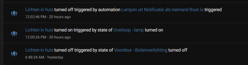

  • schumi2004
  • Laatst online: 23:09
Wie weet hoe je er achter kan komen wie of wat er elke ochtend een groepje lampen inschakeld en deze op brightness 1% zet?
Ik heb al in mijn automations gekeken maar daar zit niets , ook geen scripts die dit veroorzaakt maar toch is er iets, Iemand een idee?
  • Michaelg
  • Laatst online: 03-09 07:14
En gewoon de history van de helper bekijken ?
Afbeeldingslocatie: https://tweakers.net/i/AEmOfS-oBTAViR2hX5DF3YHjb7A=/800x/filters:strip_exif()/f/image/eJ2Yy8qtfi4A7jnHq3Tp7H6d.png?f=fotoalbum_large
Edit: dit voorbeeld zegt misschien wat meer :D
[ Voor 46% gewijzigd door Michaelg op 29-08-2023 08:25 ]
  • schumi2004
Michaelg schreef op dinsdag 29 augustus 2023 @ 08:23:
Sorry dat had ik erbij moeten vermelden. Heb zo'n beetje alle logs al bekeken maar kan niet achterhalen waarom de brightness elke keer naar 1% gezet wordt.
Ik zie wel events dat lampen in geschakeld zijn, en uit. In sommige gevallen staat er ook bij middels welke automation etc maar that's it. Niets van deze logs geeft een indicatie dat er met de brightness geklooid wordt.
Ik ben opzoek naar wie/wat de brightness veranderd, dat lijkt niet zomaar te kunnen.
/edit:
Heb een automation gemaakt die me mogelijk meer inzicht geeft, bedankt zover.
[ Voor 4% gewijzigd door schumi2004 op 29-08-2023 08:39 ]

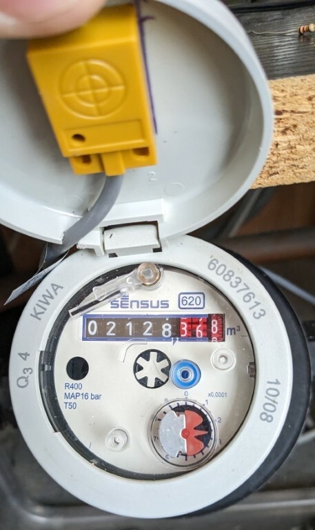

Mijn ESPHOME watermeter sensor doet raar en meet volstrekt onzinwaarden. Ik hub geen tijd om daar aan te werken (misschien verhelpt een pull-up of pull-down weerstand het probleem). Maar ik heb hem vooral nog niet van mijn watermeter gehaald, dus mijn HA energy dashboard raakt vervuild. Ik haal hem er vanavond af. :P
Ik noteer echter wel al een week elke ochtend vroeg de meterstand, zodat ik wel een dagverbruik heb.
Nu wil ik dat in HA gaan bijwerken, en met Developer Tools -> Statistics zijn de individuele metetingen (per 5 minuten) wel bij te werken, maar het navigeert nogal onhandig. Elke keer als je met Adjust daadwerkelijk een waarde bijwerkt moet je weer naar de datum/tijd navigeren waar je was. Nogal bewerkelijk.
Weet iemand een truukje of plugin waarmee deze waarden makkelijker te bewerken zijn?

HuismAndré schreef op zondag 27 augustus 2023 @ 11:14:
Is ook een beetje mijn eigen schuld. Tijdens de bouw (in 2003) moest er nog een grote Dell serverkast bovenop staan (dus heb ik ze toen gevraagd de watermeter zover mogelijk naar voren te kantelen). Is nu 20 jaar geleden dus ik ga niet zelf die koppelingen losdraaien en de meter weer naar boven draaien.
VWB de valse metingen: We gaan het zien. Ik hou het gewoon een kuub in de gaten (gisteren gelijk gezet) en als het minder dan 1% is dan hoor je mij niet klagen. Mochten er te veel valse meldingen komen dan kijk ik of er 2 stuks naast elkaar passen (de Shelly heeft 2 digitale ingangen).
Beginstand van de test was 2127,112
Eindstand van de test is 2128,368
Melding van de teller is: 2128,368
Afbeeldingslocatie: https://tweakers.net/i/e_RTk75-23JJ994bAIaB5eMHgpA=/full-fit-in/4920x3264/filters:max_bytes(3145728):no_upscale():strip_icc():fill(white):strip_exif()/f/image/ZEZ1ydNvw2LUNa9SBLbpbawm.jpg?f=user_large
Ik geef de TL-W5MC1/Shelly Uni combi vooralsnog een hele dikke voldoende. Het enige waar ik op moet letten (en ook op gelet heb) is dat ik HA niet opnieuw opstart terwijl er waterverbruikers actief zijn (immers de telling wordt niet door de Shelly verzorgd maar door Home Assistant).

  • Aziraphale
  • Laatst online: 22:24
Rouwette schreef op woensdag 30 augustus 2023 @ 10:26:
Hebben ze een output? ONVIF mjpeg ofzo?
Na google zie ik dat ze RTSP mogelijk is.
Dan is het beeld vast wel in HA te krijgen
Ik ga ook maar even googlen, want ONVIF en RTSP zeggen me al niets. :+ Maar je laatste zin geeft vertrouwen, dank!

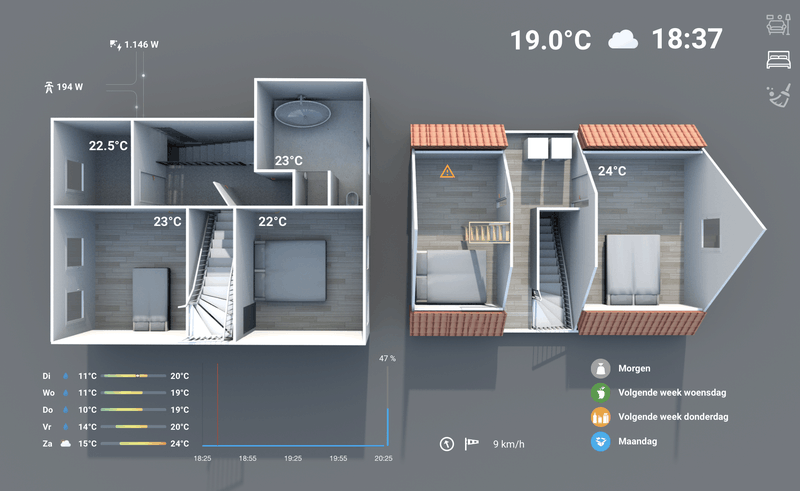

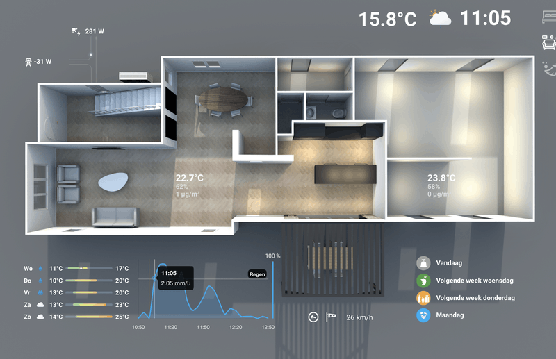

  • Njay
  • Laatst online: 23-09 11:54
paQ schreef op woensdag 30 augustus 2023 @ 12:13:
nog een weerdingetje, mocht je willen weten hoeveel kans op regen er is:
Installeer via HACS de bar-card
YAML:
24
25
26
27
  - type: custom:bar-card
    style:
      left: 47%
      top: 67.4%
      transform: scale(0.8
    entity: sensor.openweathermap_forecast_precipitation_probability
    entity_row: true
    direction: up
    height: 140px
    width: 3px
    icon: mdi:cloud-percent
    positions:
      icon: 'off'
      value: outside
    card_mod:
      style: |
        bar-card-value {
        color: white;
        ha-card {
          border-style: none!important;
        bar-card-backgroundbar {
        background: white !important;
        opacity: 1 !important;
geeft:
Bij minder dan 100% kleurt de achtergrond grijzig
Hoe heb je dat dashboard zo gemaakt? explain! >:) _/-\o_ :D

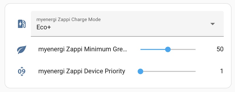

Ik wil hier even een win delen. Ik heb een elektrische boiler en zonnepanelen. Voor de boiler zit een shelly. Het is mij gelukt om, via HA, de shelly zo te schakelen dat de boiler alleen op de zonnepanelen verwarmd wordt.
Het moeilijke deel zat hem in de oplossing op de vraag “wat als er niet genoeg zon is om de boiler te verwarmen”. Ik houd dus bij hoeveel seconden de boiler aan heeft gestaan. Vanaf later in de middag zijn er 4 meetmomenten waar gecontroleerd wordt of de boiler een minimum hoeveelheid seconden aan heeft gestaan. Vindt er een hit plaats dan gaat er een overrule functie aan, wordt de boiler aangezet en mag deze de resterende tijd tot 1700 uur verwarmen. Daarna gaat de stroom eraf tot de volgende dag. En natuurlijk heb ik de boiler extra geïsoleerd.
Het was een leuke puzzle om dit volledig via de GUI van HA voor elkaar te krijgen en ik ben blij dat het gelukt is!
