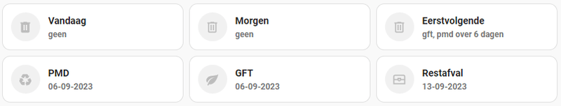

Ik gebruik de afvalwijzer integration om op mijn dashboard het volgende te laten zien:
Afbeeldingslocatie: https://tweakers.net/i/PSDFnBnFTAc4Ixpo91CGmuZp4js=/800x/filters:strip_exif()/f/image/1cJu4VKLHGlhJRI1obZETqZe.png?f=fotoalbum_large
Alleen wordt bij ons ook eens in de zoveel tijd het oud papier opgehaald, en deze staat niet in de kalender (ook niet als ik de widget op de website van de gemeente gebruik, daar komt dezelfde data uit want dat is ook gewoon mijnafvalwijzer).
Nou zou ik deze graag zelf toevoegen, maar ik weet even niet hoe ik dat het beste kan doen. Het schema hiervoor is "Elke 3e donderdag van de maand".
Is er een makkelijke manier om op te halen wat de eerstvolgende 3e donderdag van de maand is, rekening houdende met vandaag?
Ik had al het idee om dit extern op te lossen en dan een REST sensor te gebruiken, of het op te lossen dmv handmatige berekening (kijk over hoeveel dagen het donderdag is, van daar uit steeds een week terug tot je niet meer de huidige maand hebt, dan weer 3 weken verder om de 3e donderdag van de maand op te halen...) maar dat lijkt me allemaal niet ideaal. Ik heb hier een voorbeeld gevonden dat theoretisch gezien zou werken, maar dat vind ik nogal heftig om iedere keer in een template uit te voeren voor iedere datum die ik nodig heb.
Is er een integration die een string als 'third Thursday of every month' om kan zetten naar een lijstje datums oid?

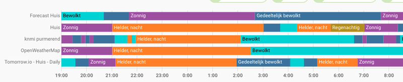

Meer mensen hier last van? De zon schijnt hier midden in de nacht. Er staat ook daadwerkelijk 'Sunny' bij de attribuut, dus ergens lijkt er iets mis te gaan?
Afbeeldingslocatie: https://tweakers.net/i/ENyt4DXqQzQ7V9XQwiFTn0UAWas=/800x/filters:strip_exif()/f/image/cS1HJuoyncGJkNMjkMqnq6Ga.png?f=fotoalbum_large

Welke weather integratie?

Toppe schreef op donderdag 31 augustus 2023 @ 15:55:
Duid dat er niet gewoon op dat het helder is?
Afbeeldingslocatie: https://tweakers.net/i/xnhcmMJnIDaCmLojwhjJqh1tpKI=/full-fit-in/4000x4000/filters:no_upscale():fill(white):strip_exif()/f/image/bk66Q19qXiBjMUNJXNw7FzEM.png?f=user_large
Bovenstaande is de standaard weather integratie.
[ Voor 3% gewijzigd door D4NG3R op 31-08-2023 16:39 ]

D4NG3R schreef op donderdag 31 augustus 2023 @ 16:38:
Lijkt me dat dat ‘clear’ is. Als ik bijvoorbeeld tomorrow.io pak dan heeft die wél netjes ‘clear’
Ik zie het zelf ook vorige week bij Meteorologisk institutt (Met.no), wat jij standaard intergratie noemt.
Ik weet uit eigen ervaring dat het mappen van een weer dienst naar HA niet altijd makkelijk is door de verschillende types.
Het zou kunnen dat dit een bug is (bij Met.no); https://github.com/home-a...ponents/met/const.py#L177 (clearsky)
clearsky_night is er overigens ook: https://github.com/home-a...mponents/met/const.py#L48

Ik ken zelf in ieder geval niet anders dan dat er ook 's nachts bij helder weer de sunny state wordt doorgegeven. Toen ik nog automations had gebaseerd op de ingebouwde weather provider nam ik de hoek van de zon daarin ook mee om te bepalen of het 's nachts of overdag helder was.

D4NG3R schreef op donderdag 31 augustus 2023 @ 16:57:
Bij mij lijkt alleen Met.no dit te doen (1e)
Afbeeldingslocatie: https://tweakers.net/i/YLH4cRtkUu3lcw0anqMGoNq3yxo=/800x/filters:strip_exif()/f/image/lsPJYXjISDdEhNjJ8o9RrYmR.png?f=fotoalbum_large
(22-23 aug)
