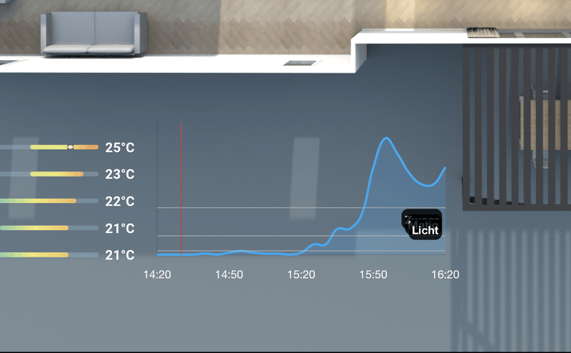

OK

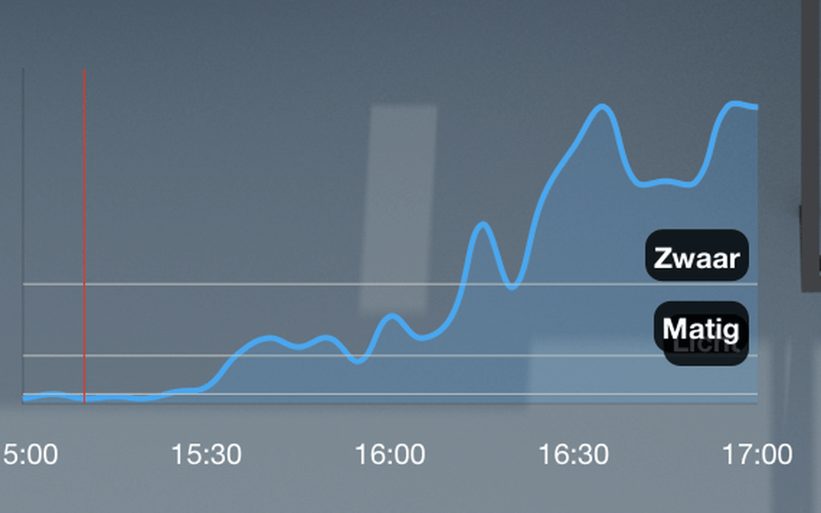

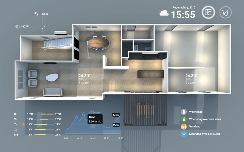

apexcharts is out the window, en ben verder gaan borduren op het script van @aex351
Ik zit in dit geval dus wel nog met de annonations die elkaar blokkeren als er echt veel water verwacht is, zoals straks hier het geval is.
Afbeeldingslocatie: https://tweakers.net/i/qQtBZk_XTXeyju3N8naUdQ4SpZ8=/800x/filters:strip_exif()/f/image/I2iUeWFlQXhNfYL6FCJCxvET.png?f=fotoalbum_large
https://www.chartjs.org/c...est/guide/types/line.html
Zouden die 'weg' te scripten zijn?
Of in elk geval elkaar niet te laten overlappen?
Of de annonation "licht" laten verdwijnen zodra er ook "zwaar" in beeld is?
(js)
24
25
26
27
28
29
30
31
32
33
34
35
36
37
38
39
40
41
42
43
44
45
46
47
48
49
50
51
52
            annotation: {
                            annotations: {
                                lineZwaar: {
                                    type: 'line',
                                    yMin: 5,
                                    yMax: 5,
                                    borderColor: 'silver',
                                    borderWidth: 0.5,
                                    label: {
                                        enabled: true,
                                        content: this.localize('zwaar'),
                                        position: 'end',
                                        font: { size: 10 },
                                        xPadding: 3,
                                        yPadding: 3,
                                        yAdjust: 10,
                                lineMatig: {
                                    type: 'line',
                                    yMin: 2,
                                    yMax: 2,
                                    borderWidth: 0.5,
                                    label: {
                                        enabled: true,
                                        content: this.localize('matig'),
                                        position: 'end',
                                        font: { size: 10 },
                                        xPadding: 3,
                                        yPadding: 3,
                                        yAdjust: -10,
                                lineLicht: {
                                    type: 'line',
                                    yMin: 0.4,
                                    yMax: 0.4,
                                    borderWidth: 0.5,
                                    // dit werkt dus niet
                                    // xPadding: 100,
                                    // xAdjust: -50,
                                    label: {
                                        enabled: true,
                                        content: this.localize('licht'),
                                        position: 'end',
                                        font: { size: 10 },
                                        xPadding: 3,
                                        yPadding: 3,
                                        yAdjust: -10,
Aangepast kwa volgorde, maar liever dat het kan verdwijnen als value > x is bijv.
Afbeeldingslocatie: https://tweakers.net/i/-sJvGz6YkEt_CCFbr5QlS3jMLF8=/full-fit-in/4000x4000/filters:no_upscale():fill(white):strip_exif()/f/image/hL2MjlOUJXQXQm2IaOAcBwid.png?f=user_large
Afbeeldingslocatie: https://tweakers.net/i/OisHG0fbj7Ou6wlfALSayzcvIsY=/800x/filters:strip_exif()/f/image/ZVouxegqRIM15IY8FWCKfQNI.png?f=fotoalbum_large
[ Voor 12% gewijzigd door paQ op 24-08-2023 15:55 ]

Iemand enig idee of, en vooral hoe, je de achtergrond van de tijd en die grafiek transparant krijgt?m
Het gaat hier om een Google cast
Zoeken levert niet zoveel op
Afbeeldingslocatie: https://tweakers.net/i/_UyJy8ZQa3-62FF38S7VC94ksIM=/800x/filters:strip_icc():strip_exif()/f/image/RkrxI57Pkn0VPpUYvXbUePhI.jpg?f=fotoalbum_large
[ Voor 3% gewijzigd door Toppe op 24-08-2023 19:06 ]

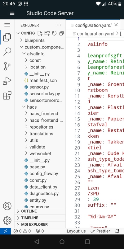

Afbeeldingslocatie: https://tweakers.net/i/oIpBBFDIkTNR5a-TcD8kuRm6esA=/x800/filters:strip_icc():strip_exif()/f/image/3L39yWxMi5BU5D1G9HsPYbk4.jpg?f=fotoalbum_large
  • TheFes
  • Laatst online: 22:31
TheFes
Paterman schreef op vrijdag 25 augustus 2023 @ 08:41:
@Njay
Bedankt voor je eerdere reactie op die icoontjes toevoegen.
Ik zou niet eens weten hoe ik die afbeeldingen in een map gekopieerd krijg. Is dat gewoon een kwestie van afbeeldingen slepen naar een folder van Studio Code Server? Welke folder?
In je configuratiemap (dat is de map waarin configuration.yaml staat) maak je een map www aan
In die map kun je weer andere mappen aanmaken (dus bijvoorbeeld afvalinfo) en daarin zet je je plaatjes.
Deze map wordt gemapped naar /local en is ook vanaf het web bereikbaar via http(s)://je-ha_url/local
Home Assistant configuratie

@TheFes
Is er denk je ook een tuturial te vinden over gebruik van yaml codes in Studio Code Server en het gebruik van blueprints?
[ Voor 3% gewijzigd door Paterman op 25-08-2023 09:02 ]

  • Paterman
  • Registratie: December 2022
  • Laatst online: 17-11-2025
@TheFes
Uhm, je kunt files gewoon naar een folder slepen in de Studio Code Server add-on. Dat lijkt me een stuk makkelijker (zeker gezien hij die al heeft)
Bedankt dat je een leek opweg wilt helpen ;)
De map configuration.yaml is dat de map die onder de hoofdmap staat of een map die onder afvalinfo staat?
Dat is de map waar ik de code heb geplakt voor de afvalwijzer.
Waar moet ik de code dan plakken voor die icoontjes? Toevoegen aan de oorspronkelijke code?
Of de map custimize.yaml die valt onder de hoofdmap van afvalinfo?
Afbeeldingslocatie: https://tweakers.net/i/715jZ_Dv4vu2hXOckJkpOEUeee0=/800x/filters:strip_icc():strip_exif()/f/image/HbC5oBHzeDVXRNVMZuriGIhh.jpg?f=fotoalbum_large

TheFes
Paterman schreef op vrijdag 25 augustus 2023 @ 11:05:
@TheFes
er is geen map configuration.yaml, dat is een bestand.
Dat bestand staat in je config folder (met HA OS is dat /config)
Standaard komt de Studio Server Add on niet hoger in de structuur dan die folder, dus als je niets gewijzigd hebt in de settings dan is dat de folder waarin die add-on opent.
Op dat niveau maak je dus een www folder aan (als die er niet al is). En daarin een afvalinfo folder.
Als het goed is heb je geen customize.yaml (want dat is iets wat niet meer aangemaakt wordt heden ten dage). Je kunt de customize in je configuration.yaml zetten
YAML:
# in je configuration.yaml
homeassistant:
  customize:
    sensor.whatever:
      entity_picture: /local/afvalinfo/een_leuk_plaatje.jpg

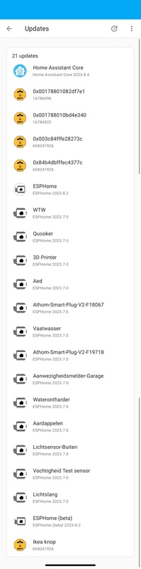

  • Toppe
  • Laatst online: 21:59
Toppe
Oké ✅
Mogelijk doe ik wat fout, sterker nog, weet ik wel zeker.
Maar als ik naar ESPHome ga en ik doe daar ‘update all’ klopt het dan dat je die browser open moet laten?
Ik wil gewoon met 1 druk op de knop alle updates installeren en weg kunnen lopen.
Afbeeldingslocatie: https://tweakers.net/i/kFLopIxIhEpKeL2MBLw--jkAcpA=/x800/filters:strip_icc():strip_exif()/f/image/dRVTgmBpwAryL7oJTICmRx3v.jpg?f=fotoalbum_large
  • TheFes
TheFes
Toppe schreef op vrijdag 25 augustus 2023 @ 12:37:
Ja, klopt, als je het daar doet moet de browser actief blijven.
Je kunt een script maken die alle ESPHome update entities activeert.
  • Toppe
Toppe
Oké ✅
TheFes schreef op vrijdag 25 augustus 2023 @ 12:44:
Hmm, een intergratie die de updates bij houdt zou dan een mooie aanvulling zijn :D

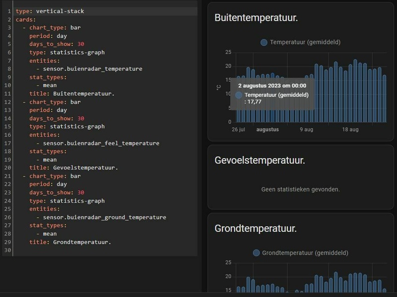

  • CWH
  • Laatst online: 08-11 16:14
CWH
Als ik de sensor buienradar_feel_temperature wil toevoegen (die wel herkend wordt omdat ie automatisch wordt aangevuld), krijg ik de melding "geen statistieken gevonden". Die andere twee gaan wel goed.
Wat doe ik fout?
Afbeeldingslocatie: https://tweakers.net/i/j2QO4emW5yX5ZLn3JrsbgP02HlQ=/800x/filters:strip_icc():strip_exif()/f/image/IwJaLF1Jk7hXS7iQSAkG9LOl.jpg?f=fotoalbum_large

CWH schreef op vrijdag 25 augustus 2023 @ 13:08:
Wat doe ik fout?
Dan staat hij waarschijnlijk niet in de long term statistics? Welke attributes heeft de sensor?

@synoniem
Ik heb dit toegevoegd aan mijn configuration.yaml:
sensor.groente_fruit_en_tuinafval:
friendly_name: Groente Fruit en Tuinafval
entity_picture:/local/www/afvalinfo/GFT.png
maar als ik refresh werkt het niet. Moet je HA herstarten dan?

Paterman schreef op vrijdag 25 augustus 2023 @ 19:50:
@synoniem
Onder ontwikkeltools tabje YAML kun je alle YAML configuratiebestanden herladen. Het is ook wel verstandig om op dezelfde tab even de configuratie te testen of die geen problemen oplevert.

TheFes schreef op vrijdag 25 augustus 2023 @ 13:16:
De andere twee hebben: state_class: measurement, die de "feel" niet heeft.
  • TheFes
TheFes
CWH schreef op zaterdag 26 augustus 2023 @ 16:41:
Dat verklaart het inderdaad, dan komt het niet in de long term statistics, en kun je die grafiek niet gebruiken

TheFes schreef op zaterdag 26 augustus 2023 @ 16:49:
Ok, dan weet ik iig waarom! Bedankt!
  • TheFes
TheFes
CWH schreef op zaterdag 26 augustus 2023 @ 17:14:
Je kunt het toevoegen via customize
