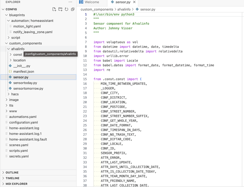

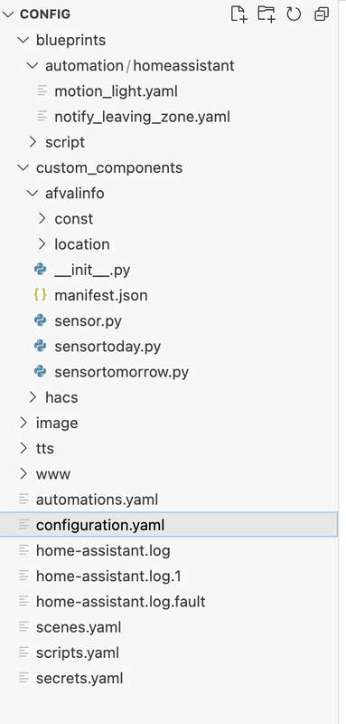

Hoe kom ik bij die folders?
Afbeeldingslocatie: https://tweakers.net/i/hKwk5GLupSmumAbcISr4bh4uWB8=/800x/filters:strip_exif()/f/image/PU7oBgpFdttYH5BjFKiHXeFD.png?f=fotoalbum_large
Is er niet een intergratie knop die dit al automatisch doet?

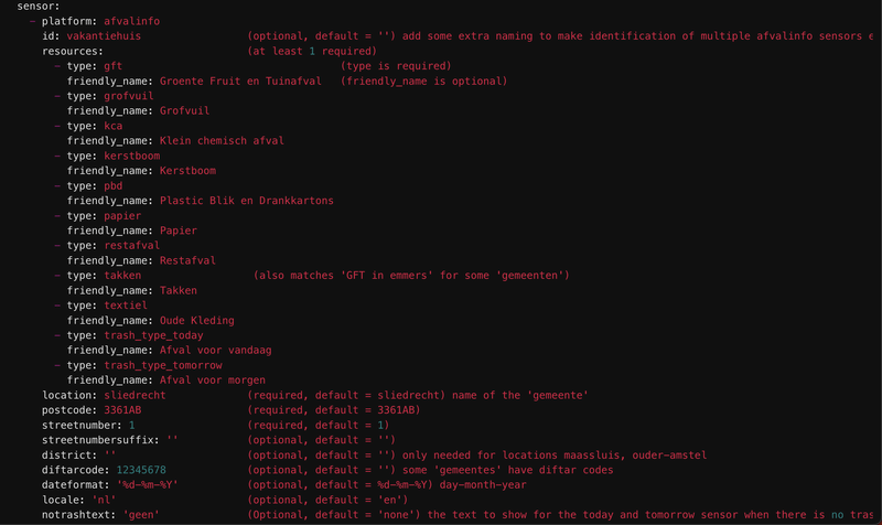

Van stap 1 kun je 1 of 2 doen. Als je HACS hebt doe je dus 1. Dat is de eenvoudigste manier.

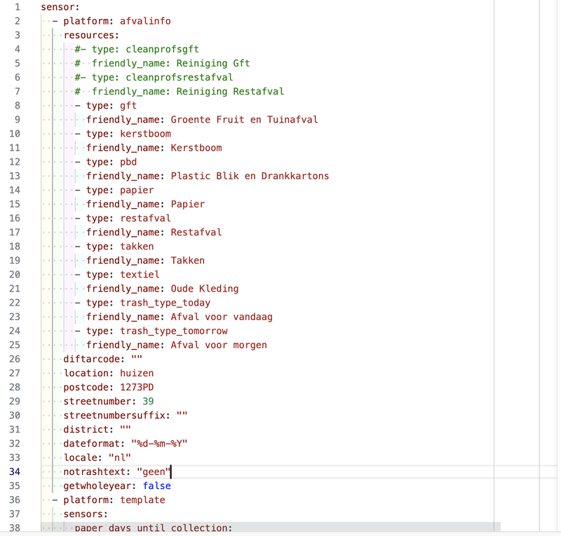

Gewoon in Studio Code Server deze code kopie past en dan aanpassen?
Afbeeldingslocatie: https://tweakers.net/i/QWCOa1nasfTEX7sb8AwVPkLEjGU=/800x/filters:strip_exif()/f/image/wRpJcoHCtPXXMMOahXwgUgVB.png?f=fotoalbum_large

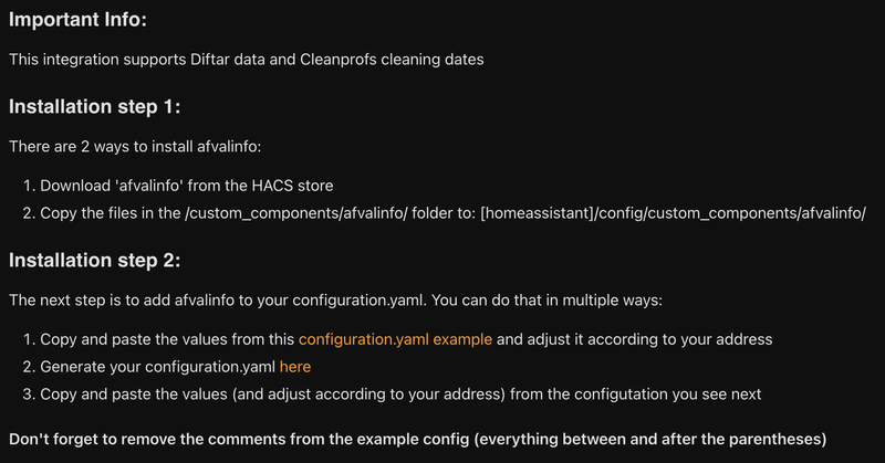

Hoe doe ik dit dan:
Copy the files in the /custom_components/afvalinfo/ folder to: [homeassistant]/config/custom_components/afvalinfo/
  • synoniem
Paterman schreef op dinsdag 22 augustus 2023 @ 19:09:
Niet als je hem al met HACS geïnstalleerd hebt. Dan hoef je alleen die sensor aan te maken.

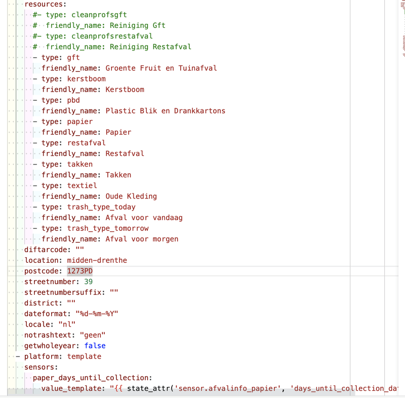

Waar moet ik in kopieren?
Afbeeldingslocatie: https://tweakers.net/i/XV_kDO0mvN1KNisLu0hRrQQgRO4=/800x/filters:strip_exif()/f/image/JvvzdOAth0Pq1Zp4IFhAabQJ.png?f=fotoalbum_large
In regel nummer 5 copy?
[ Voor 3% gewijzigd door Paterman op 22-08-2023 19:34 ]
  • synoniem
Paterman schreef op dinsdag 22 augustus 2023 @ 19:32:
Je hoeft niets te kopiëren. Zoals je kan zien is afvalinfo al geïnstalleerd in custom_components.
Je maakt de sensor aan in configuration.yaml, herlaad alle YAML onder Developers tools of reboot HA. Vervolgens voeg je een card toe aan je overzichtsscherm. Bijvoorbeeld een entity card en kiest daar je afvalsensoren.

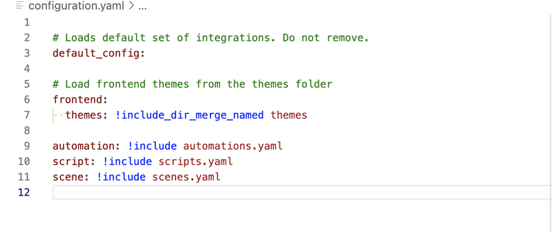

Ik heb de hele code gekopieerd in configuration.yaml
en postcode en huisnummer ingevuld. Daarna HA herstart en nu gewoon naar dashboard?
Ziet ie dan gelijk afvalinfo?
Of werk dat niet zo?

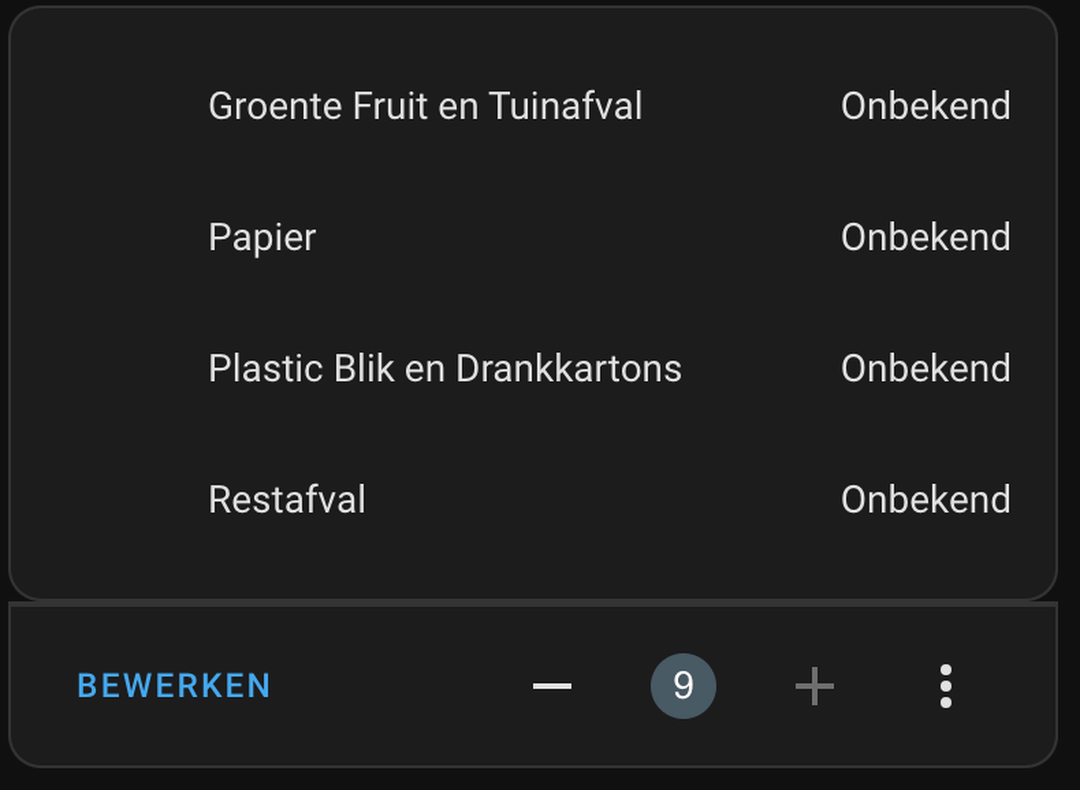

Heb ik iets gemist?
Wat moet ik nog aanpassen?
Heb alleen postcode en huisnummer aangepast.
Huisnummer staat nu in groen!
Afbeeldingslocatie: https://tweakers.net/i/zPlVnHG-9HqIQOchht955ciS_wg=/800x/filters:strip_exif()/f/image/wRUopXCAw44Uu1FCIglllUml.png?f=fotoalbum_large
[ Voor 8% gewijzigd door Paterman op 22-08-2023 20:08 ]

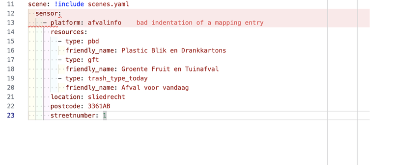

ik doe iets fout:
Ik heb vanuit github copy paste gedaan.
Afbeeldingslocatie: https://tweakers.net/i/qQ1zg1Ictq86e2PDATxq4RSFOx8=/800x/filters:strip_exif()/f/image/FYVc0dsSeYyr8rnUQuSNOriY.png?f=fotoalbum_large
[ Voor 5% gewijzigd door Paterman op 22-08-2023 20:19 ]
  • TwArbo
Paterman schreef op dinsdag 22 augustus 2023 @ 20:16:
ik doe iets fout:
Je hebt nu "sensor" onderdeel gemaakt van "scene". Je kunt dit bestand als voorbeeld gebruiken: https://github.com/heyajo...xample/configuration.yaml. Er zitten geen spaties voor "sensor".
[ Voor 15% gewijzigd door TwArbo op 22-08-2023 20:25 ]

Wat moet ik dan veranderen/
Of moet ik het ergens anders in kopieren?
Afbeeldingslocatie: https://tweakers.net/i/OLghikCgdrdSDVJZFcCr4qIIgEU=/x800/filters:strip_exif()/f/image/KmiGET3YbzItkrJ1f3P3jVVb.png?f=fotoalbum_large
  • TwArbo
Paterman schreef op dinsdag 22 augustus 2023 @ 20:27:
De content uit Paterman in "Home Assistant: Open source Python3 home automation - deel 5" moet je even verwijderen en vervangen met de content van het bestand wat ik eerder linkte. Dit kun je toevoegen in configuration.yaml.
Het groene kleurtje geeft enkel aan dat het een integer is.

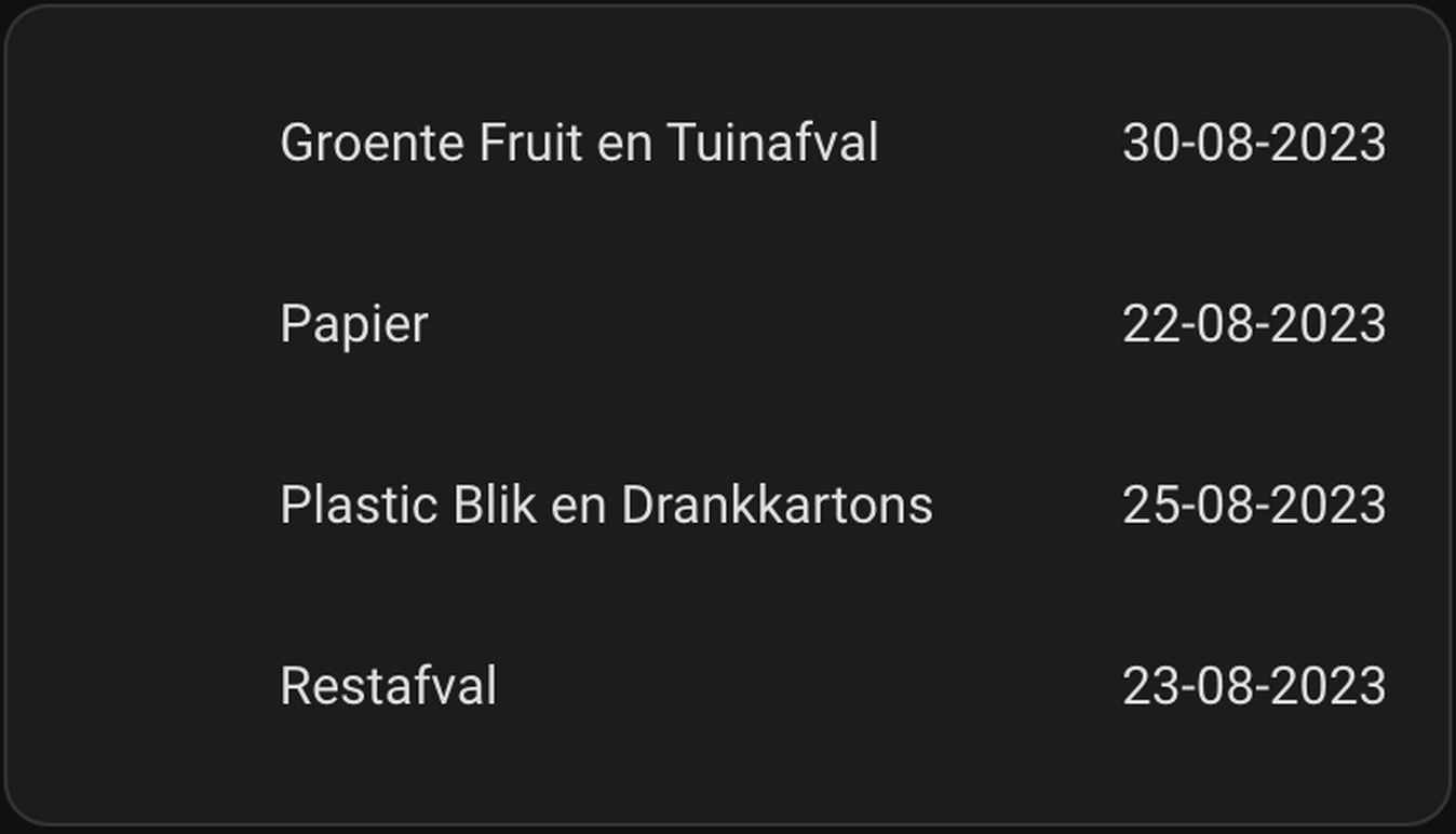

Ik heb nu dit als kaart. Dus het werkt.
Ik wil nu alleen nog icoontjes ervoor hebben.
Afbeeldingslocatie: https://tweakers.net/i/VinBqV06-7HsrADuWjTKQcm4tNo=/full-fit-in/4000x4000/filters:no_upscale():fill(white):strip_exif()/f/image/dvYMwC7VuWVx0bJfF98RSUgD.png?f=user_large
[ Voor 52% gewijzigd door Paterman op 22-08-2023 20:34 ]

Afbeeldingslocatie: https://tweakers.net/i/KMqg3_fpdc1wzijSkSqeTHHW2RU=/800x/filters:strip_exif()/f/image/a93n6tC9E5qETUbQ5igVUP4v.png?f=fotoalbum_large
In code tags was dit een stuk nuttiger geeest

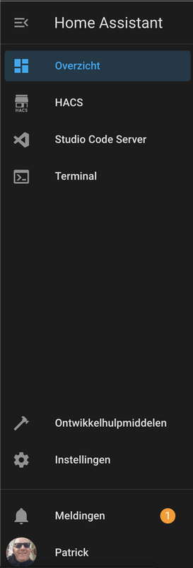

  • Paterman
  • Registratie: December 2022
  • Laatst online: 17-11-2025
tekst begint te wibbelen met kruisjes maar zie geen hidden items!
Kan dit komen omdat ik met Studio Coded Server bezig ben?
Zit alleen in Afval info.
[ Voor 41% gewijzigd door Paterman op 22-08-2023 21:25 ]
  • TheFes
  • Laatst online: 22:31
TheFes
Paterman schreef op dinsdag 22 augustus 2023 @ 21:24:
Dan is dit alles. Wat mis je dan?
Home Assistant configuratie
  • Paterman
Dacht dat die lijst langer was. Of ik verbeeld me dat.

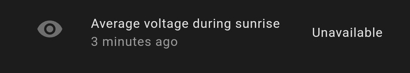

@Kire88 Nee, die had ik nog gemist. Maar sun voor availability werkt ook :)
Maar dit is natuurlijk nog niet je average... Teminste, ik zie dat je als bron een sensor met average hebt maar lijkt me niet correct. Want idee is dan juist dat je over deze template een average trekt.
Ook ik zou dan de hele float pruttel weg laten en gewoon de state pakken. Heb je ook geen issue als je bron offline gaat. Nu krijg je errors door je float.
Toevoegen van unit, device class en measurement class kan ook handig zijn :)
  • TheFes
TheFes
Septillion schreef op dinsdag 22 augustus 2023 @ 21:38:
@Kire88
Zou zeker ook unit of measurement, device class en state class toevoegen, dan kun je straks ook uit de LTS grafieken plotten met de gemiddeldes.
Echter zou ik dan ook op een numerieke staat checken in de availability. Sensors met een unit of measurement vinden het niet leuk als ze een niet numerieke state krijgen, ook als dat unavailable is. Als dat vanuit het availability template komt is het wel prima
YAML:
template:
  - sensor:
      - name: "Average voltage during sunrise"
        state: "{{ states('sensor.power_plug_voltage_average') | round(2) }}"
        availability: "{{ is_state('sun.sun', 'above_horizon') and states('sensor.power_plug_voltage_average') | is_number }}"
Maar dan dus met het daadwerkelijk voltage, niet met een average.
  • Septillion
  • Laatst online: 21:44
Septillion
@TheFes ik dacht dat HA de availability helemaal net ergens anders bijhoudt dan in de state. Of is dat verandert?
  • TheFes
TheFes
Septillion schreef op dinsdag 22 augustus 2023 @ 22:11:
Als je een string as state geeft in een sensor die een unit_of_measurement heeft, dan gaat ie daarover bokken.
Zelfs dus als die state unavailable is. Dat is sinds juni of juli ofzo.
  • Septillion
Septillion
@TheFes Ah, ja, dan is er iets gewijzigd. Misschien wel duidelijk maar in dit geval wel onhandig :+

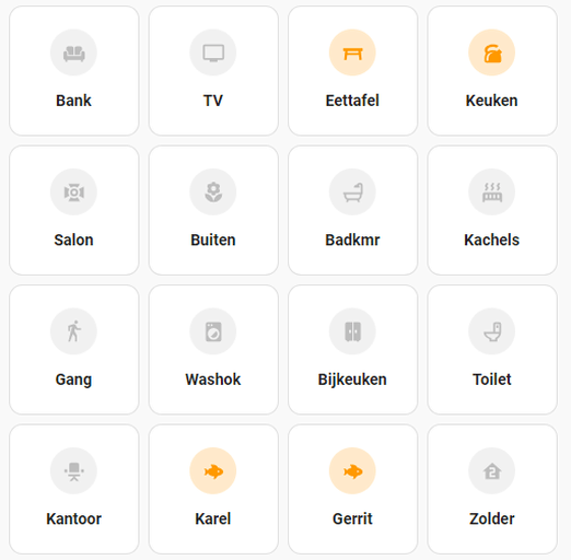

  • Paterman

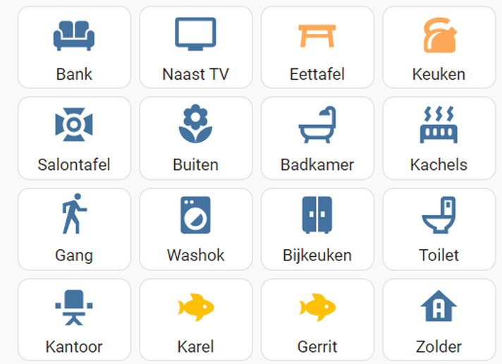

https://tweakers.net/i/Vi...F98RSUgD.png?f=user_large
Het is me dus gelukt. Nu alleen nog gekleurde pictogrammen toevoegen. Hoe werkt dat?
Zag al dat je standaart pictogrammen kan toevoegen. Ik wil juist gekleurde pictogrammen toevoegen.
Zoals deze:
Afbeeldingslocatie: https://tweakers.net/i/nsTcEf9e-DSj1YNgemY7RsWWCMc=/800x/filters:strip_icc():strip_exif()/f/image/ulzxuuFZ8JlmZPGjVpsSoIp0.jpg?f=fotoalbum_large

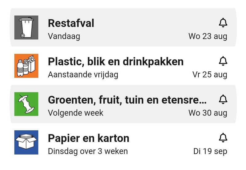

  • Njay
  • Laatst online: 23-09 11:54
Paterman schreef op woensdag 23 augustus 2023 @ 13:44:
Zoals deze:
Gebruik je een waste.yaml of trash.yaml file? hierin staat verwijzingen naar de plaatjes die je dan kan plaatsen onder /config/www/afvalwijzer
PSN: NjayNL | Star Citizen Referal code | Oculus Quest
  • synoniem
Zoals deze:
Ik heb dat geregeld in customize.yaml. Voorbeeld
YAML:
sensor.rova_bio:
  friendly_name: GFT
  entity_picture: /local/afvalwijzer/GFT.png
Maar er zijn vast nog meer manieren.
  • Paterman
Oke Moet je dan zelf een afbeelding van internet plukken en dan ergens naartoe kopieëren in een map?
  • Njay
Paterman schreef op woensdag 23 augustus 2023 @ 15:36:
Als je uitleg volgt die staat bij de git van afvalwijzer moet je inderdaad de bestanden kopieeren naar je www/afvalwijzer map onder je config folder.
deze plaatjes kan je ook daar downloaden, need a link?
https://github.com/xirixi...ee/master/www/afvalwijzer
[ Voor 8% gewijzigd door Njay op 23-08-2023 15:43 ]
  • synoniem
Ik heb deze van afvalwijzer gebruikt.
edit: Njay was me voor.

  • Ora et Labora
  • Laatst online: 06-11 15:36
Ik bouw m'n dashboard primair voor mobiele telefoons, zodat ze er daar goed uitzien.
Nu heb ik dit als volgt, een aantal van onze lampen:
Afbeeldingslocatie: https://tweakers.net/i/Lr6ovsrbDrKQC69skyYgHKs9x88=/full-fit-in/4000x4000/filters:no_upscale():fill(white):strip_exif()/f/image/1JZ42fYu70bCy5oRb9peBJO5.png?f=user_large
Dit werkt op zich goed, gewoon een simple grid.
Nu ben ik naar mushrooms aan het kijken, dit ziet er prachtig uit alleen krijg ik het niet goed werkend. Ik zit al een poos te lezen op de HA-Community maar kom er niet wijs uit.
Ik heb nu dit:
Afbeeldingslocatie: https://tweakers.net/i/rIDPlMyqFE3W6JJ0iZe3tB37w7Y=/full-fit-in/4000x4000/filters:no_upscale():fill(white):strip_exif()/f/image/j6sUjYOMr7UTWcj28GzHrJo3.png?f=user_large
Dat ziet er best redelijk uit, de icoontjes en de kleuren hiervan kan ik vast wel ergens tweaken.
Echter, neemt dit veel meer ruimte in belsag op het scherm zelf. Op een mobiele telefoon moet ik nu scrollen wat eerder niet hoefde.
Eigenlijk wil ik gebruik maken van de mushrooms maar met dezelfde grootte in de grid, of iets kleiner, dan de reguliere grid.
Vinkje bij "fill container" of "render cards as squares" maakt weinig verschil, alleen dat het slordiger staat.
(Mushrooms chips vind ik niet mooi).
Is dat uberhaupt mogelijk of kan ik het beter op een andere manier doen?

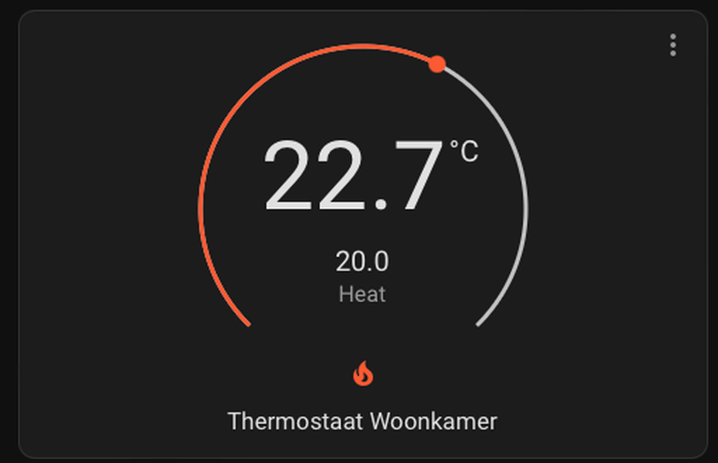

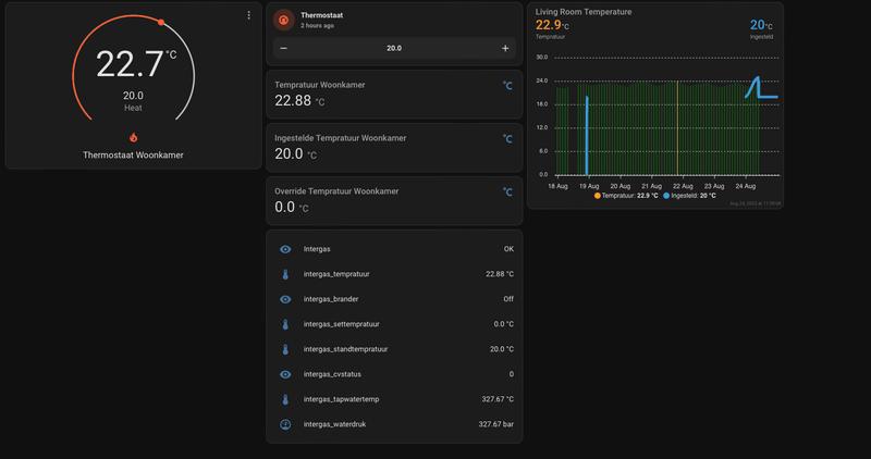

Wat mij nog niet lukt, is een button maken om de temperatuur te wijzigen.
Nu lees ik veel over climate en de standaard thermostaat.
Maar ik kom er niet dus niet uit en zou graag advies hebben.
Wat ik lees is dat dit met float, climate en of andere zaken aangepast moet worden.
Code is hieronder niet goed en weet ik gezien dit het ophalen is van de temperaturen. Waar dit wel werkt voor huidige temperatuur en waarop de temperatuurt staat en komen netjes door.
Maar het coderen loop ik op stuk in wat ik moet doen en/of aanpassen.
De sensor klopt, gezien dat precies degene is die aangepast moet worden om signaal af te geven als override.
YAML:
    intergas_setempratuur:
      value_template: "{{(state_attr('sensor.intergas','room_set_ovr_1_lsb')+state_attr('sensor.intergas','room_set_ovr_1_msb')*256)/100}}"
      device_class: temperature
      unit_of_measurement: "°C"
      unique_id: intergas_setempratuur
Zo zoiets voor elkaar willen krijgen:
Daarop wel de goede vragen gekregen waarom ik het zou willen, gezien het er al in zit.
Nu was dat ook voor een look and feel, maar ook de extra zaken die ik kan uitlezen met de koppeling naar de json zijn handig.
Maar geef dat nu even op, gezien ik het nog niet voor elkaar krijg.
Heb nu middels andere cards een betere look and feel kunnen creëren met daarbij de extra json geïntegreerd in de cards.

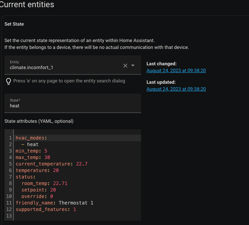

Enige waar ik nu tegenaanloop is dat de geïntegreerde state die het maakt vanuit intergas in climate, dat deze niet snel/goed update in waardes.
De (extra) entities (van de post van HuismAndre) die ik via de json uitlees, zijn op de seconde nauwkeurig.
Snel uitlezen gaat dus gewoon goed, alleen de geïntegreerde climate niet. Soms moet ik 2 keer waardes aanpassen voordat het wordt doorgestuurd naar de WP. Dan zie ik die extra waardes gelijk aangepast worden, maar nog niet de climate.
Waar zou ik kunnen kijken om de scan interval aan te passen of iets anders in climate?
Snap dat de extra waardes de scan_interval waarde hebben, maar die kan niet bij climate doen gezien dit een integratie is van intergas.
Screenshot van de climate en de extra waardes en de states van climate.
Afbeeldingslocatie: https://tweakers.net/i/bkTWJC4rxDcTesBtor124wUfkRw=/full-fit-in/4000x4000/filters:no_upscale():fill(white):strip_exif()/f/image/7mLAFoz4U6o6sAuvQ1xTuKmI.png?f=user_large
Afbeeldingslocatie: https://tweakers.net/i/QivpeHdpA2X90f-NfOjoyBy3F4U=/full-fit-in/4000x4000/filters:no_upscale():fill(white):strip_exif()/f/image/xBnn6qUu5uWVGVg6SnbC36DZ.png?f=user_large
Afbeeldingslocatie: https://tweakers.net/i/4TjbabOWLhMKbecdWZpX53zFZbU=/full-fit-in/4000x4000/filters:no_upscale():fill(white):strip_exif()/f/image/BiVPxUM5tN387ODtTjpmIsNS.png?f=user_large
Afbeeldingslocatie: https://tweakers.net/i/gbamHtU7QC-xnb0e_V2ChjOH1fQ=/800x/filters:strip_exif()/f/image/QCRfgyltefrPJQ2xBCG9QZrz.png?f=fotoalbum_large
