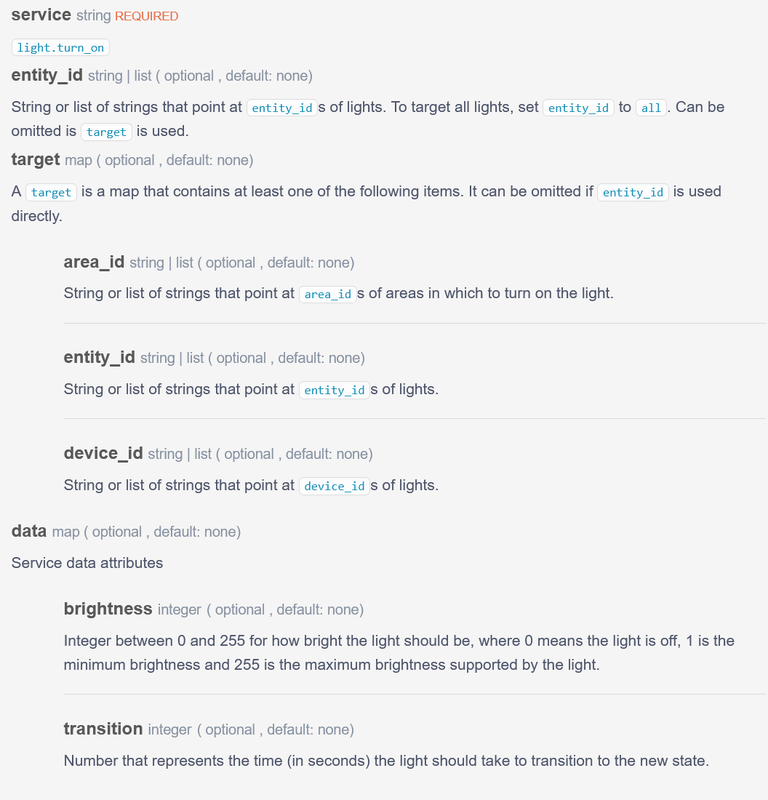

Septillion schreef op zaterdag 19 augustus 2023 @ 11:07:
@Maeslant Ah, officieel ondersteund light.turn_off nog direct entity_id maar schijnbaar gaat dat al niet meer 100% goed. Hij wil het al zien onder target. Aangepast :)
Heel erg bedankt. Maar hoe was ik hier zelf achter gekomen?
@Maeslant
direct entity_id gebruiken (dus niet onder target: of data:) mag nog steeds prima, maar alleen templates kunnen daar niet. templates mogen in een service call voor de service zelf, of onder data: en target:

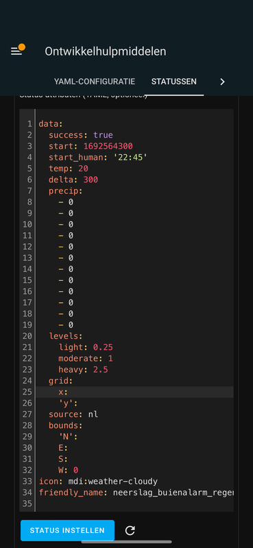

Ik en @paQ proberen de volgende data te gebruiken in ApexCharts maar die wil niet mee werken.
Is er iemand hier in de groep die apexcharts gebruikt met deze manier van data aanlevering?
Afbeeldingslocatie: https://tweakers.net/i/vfiNrMubbuIsxm-xpV4Nsi7UYs0=/x800/filters:strip_exif()/f/image/qcNwSiFh1C0Ktuhd8DpO7BAO.png?f=fotoalbum_large

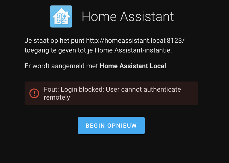

  • Paterman
  • Registratie: December 2022
  • Laatst online: 17-11-2025
Kan iemand me helpen? Ik kom Home Assistant via de browser niet meer in.
Wel via de app kom ik er wel in.
Snap niet wat er is gebeurd en hoe ik dit in de toekomst kan voorkomen.
Ik krijg deze melding:
Afbeeldingslocatie: https://tweakers.net/i/ZqbxrGZQkMul0orbbBDvDWI5nFw=/800x/filters:strip_exif()/f/image/KEBbDGxetOIp5ozFoffVAnl1.png?f=fotoalbum_large
[ Voor 9% gewijzigd door Paterman op 21-08-2023 17:36 ]
  • BiG-GuY
  • Laatst online: 12:52
BiG-GuY
Paterman schreef op maandag 21 augustus 2023 @ 17:35:
Wel via de app. Ik krijg deze melding:
In de instellingen van de Personen heb je de optie ‘Kan alleen aanmelden vanaf het lokale netwerk’. Controleer dat deze uit staat voor de gebruiker waarmee je probeert in te loggen.
  • Paterman
@BiG-GuY
Ik probeer in te loggen via de browser op mijn laptop. Dat heeft toch niks te maken met een gebruiker?

  • Paterman
Het werkt weer. Bedankt voor de reactie.

@Paterman Daar gebruik je toch een account voor?
Okay, dat account hoeft niet gekoppeld te zitten aan een user maar kan wel. En in de settings staan beide onder People :)
Maar wekt spontaan weer?

  • Paterman
@Septillion
Gebruiker (ik) had inderdaad een vinkje aangezet:
  • Annuk

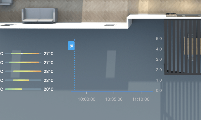

  • paQ
  • Laatst online: 17:32
paQ
Klopt het dat er geen autozoom functie zit in apexcharts?
mini-graph doet dit in wezen automatisch; dus het inzoomen totdat de y-as min of meer uitgevuld is.
Apex doet dit by default alleen als je een stuk in de x-as selecteert (Zoomt), dan schaalt hij de output vanzelf op de y-as. Ik wil eigenlijk dat hij dat sowieso automatisch doet, liefst met een instelbare 'padding' aan de bovenzijde.
nu vind ik in de docs wel dit, maa rhoe krijg ik die functie in HA in de config?
https://apexcharts.com/docs/options/yaxis/
YAML:
  yaxis:
    min: 0
    max: |
      “function(max) { return max }”
'native' doet apex het wel als er wel data is, maar niet als er geen data is.
Voorbeeld:
Afbeeldingslocatie: https://tweakers.net/i/guMaI55cXJggtzLHrZb7MNn-8cY=/800x/filters:strip_exif()/f/image/HkGqaVA0mxQB2lMSSSxz7g6X.png?f=fotoalbum_large
Afbeeldingslocatie: https://tweakers.net/i/xpnWJMJOsHysLcwqIcrBuiv-5Ys=/800x/filters:strip_exif()/f/image/YeNsNs9wX85v5P4t8cfoAnia.png?f=fotoalbum_large
Als ik er een max aan probeer te hangen, gaat ie sowieso weer naar 5, ongeacht of er data is :S
Een alternatief is de y-as hiden als er geen data is. Is dat een optie?

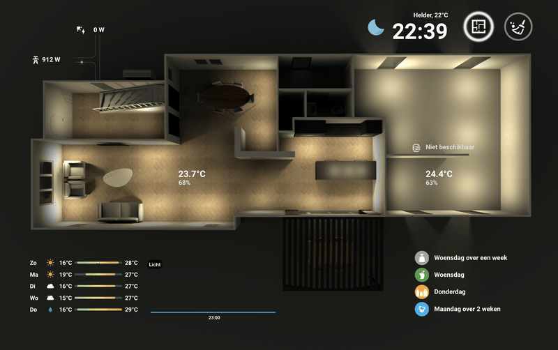

@paQ Wat gebruik jij voor de weergave van het weerbericht? Oogt wel mooi!
#36

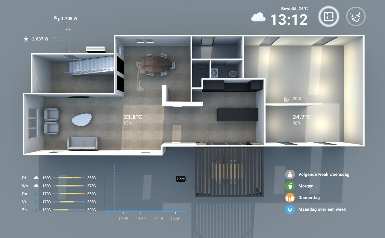

  • paQ
paQ
Vos schreef op dinsdag 22 augustus 2023 @ 13:01:
Afbeeldingslocatie: https://i.postimg.cc/8C5CWz1W/Scherm-afbeelding-2023-08-22-om-13-12-31.png
dat is de nodige uurtjes CCS-en :')
aan:
clock weather card
neerslag-app card
buienradar_2h_ forecast card
En dan allemaal over elkaar heen :P
Maar nu heb ik en de autozoom die ik wil en "nu" lijn op de juste plek, en een werkende tijden x-as
  • Toppe

Zo dat ziet er goed uit! Hoe heb je je huis zo mooi kunnen inladen? En met wat voor software heb je je huis getekend?
  • paQ
paQ
Pendora schreef op dinsdag 22 augustus 2023 @ 13:34:
thx :)
Getekend en gerenderd met sweethome3D

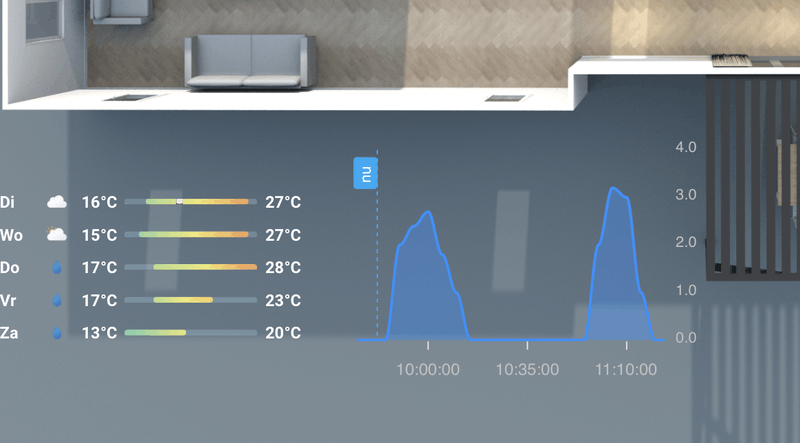

  • SiemDerksen
  • Laatst online: 14:41
paQ schreef op dinsdag 22 augustus 2023 @ 13:38:
thx :)
Ziet er inderdaad super gaaf uit, hoe heb je het zo gekregen met die lichtinval? Of veranderd die lichtinval niet aan de hand van het tijdstip/stand van de zon? (dus statische afbeelding)
  • paQ
paQ
SiemDerksen schreef op dinsdag 22 augustus 2023 @ 14:39:
de lichtinval is meegerenderd op het tijdstip dat je kiest bij renderen.
Doel: een 'donkere' dag modus vinden. Anders zie je niet wat je lampen doen overdag.
Na zonsondergang krijg ik een duistere variant. Zon onder, en tegen pikkedonker aan. (je moet wel je muren nog zien staan)
Afbeeldingslocatie: https://tweakers.net/i/QZolYq1W8dhWjKoSoge0kSdYMGU=/800x/filters:strip_exif()/f/image/CnIQbetz3MH0YoL3NK1dWkdO.png?f=fotoalbum_large
't is ook een shitload aan werk... toch @Toppe? :+
[ Voor 24% gewijzigd door paQ op 22-08-2023 14:42 ]
  • SiemDerksen
paQ schreef op dinsdag 22 augustus 2023 @ 14:41:
ahh zo, en hoe heb je dat met de lichten gedaan? Vanuit die tutorial zie ik dat er van elke lamp een aparte image is maar zelf heb ik dan het probleem dat als er meerdere lampen die elkaars licht beinvloeden tegelijk aan staan dat het er dan lelijk uit ziet
  • paQ
paQ
SiemDerksen schreef op dinsdag 22 augustus 2023 @ 14:48:
yep, dat is het lastige (ook met bedienen overigens)
Ik heb zelf alles met lasso radius 120px gedaan. Zo heb ik toch nog een 'zachte' overgang als het ware.

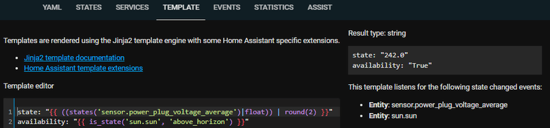

TheFes schreef op dinsdag 22 augustus 2023 @ 12:14:
Een template sensor en in de availability checken of de zon op is. Dan is de sensor unavailable als de zon onder is.
Ik heb het volgende gemaakt:
YAML:
template:
    sensor:
    - name: "Average voltage during sunrise"
      state: "{{ ((states('sensor.power_plug_voltage_average')|float)) | round(2) }}"
      availability: "{{ is_state('sun.sun', 'above_horizon') }}"
Maar geen succes:
Afbeeldingslocatie: https://tweakers.net/i/oxC_9DA51uKGmQi3JBqz3HPIx_8=/full-fit-in/4000x4000/filters:no_upscale():fill(white):strip_exif()/f/image/aymLcQz641rUoikl7vZp9lG1.png?f=user_large
Terwijl het template wel lijkt te werken:
Afbeeldingslocatie: https://tweakers.net/i/kqoZhnLzuW64W4ZV2HKlq3urfjA=/800x/filters:strip_exif()/f/image/U0Nvu24qcfnyavbmqugS2wEa.png?f=fotoalbum_large
Iemand die de fout ziet?
Edit: NVM :+
Ik had hem onder deze trigger gezet:
template:
  - trigger:
    - platform: time
      at: "23:59"
:X
[ Voor 6% gewijzigd door Septillion op 22-08-2023 21:34 . Reden: Denk aan de 'yaml' bij de code tags aub! ]

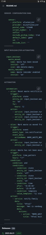

Buiten wat al gezegd is, voor het bewerken van de yaml bestanden (om bijvoorbeeld afvalwijzer te laten werken) moet je wel een file editor hebben.
Een redelijk spartaanse versie, met wel wat integratie met HA (je kunt entities en service calls zoeken) is:
File Editor
Een stuk uitgebreider is Visual Code Studie, die als add on als Studio Code Server beschikbaar is
Home Assistant configuratie
  • Paterman
@TheFes
Is het dan een kwestie van al bestaande codes die ik kan vinden knippen en plakken?
Is het dan zo simpel?
  • TheFes
  • Laatst online: 17:15
TheFes
Paterman schreef op dinsdag 22 augustus 2023 @ 16:58:
@TheFes
Voor afvalwijzer moet je het eerste code blok in de example configuration in je configuration.yaml zetten, en dan uiteraard de informatie aanpassen naar jouw eigen situatie.
Die input_boolean en automation kun je ook in de GUI aanmaken, dat hoeft niet met YAML code.
In principe gaat het alleen om dit stukje, de rest is optioneel
YAML:
  sensor:
    - platform: afvalwijzer
      provider: mijnafvalwijzer
      postal_code: 1234AB
      street_number:  5
[ Voor 15% gewijzigd door TheFes op 22-08-2023 17:20 ]
