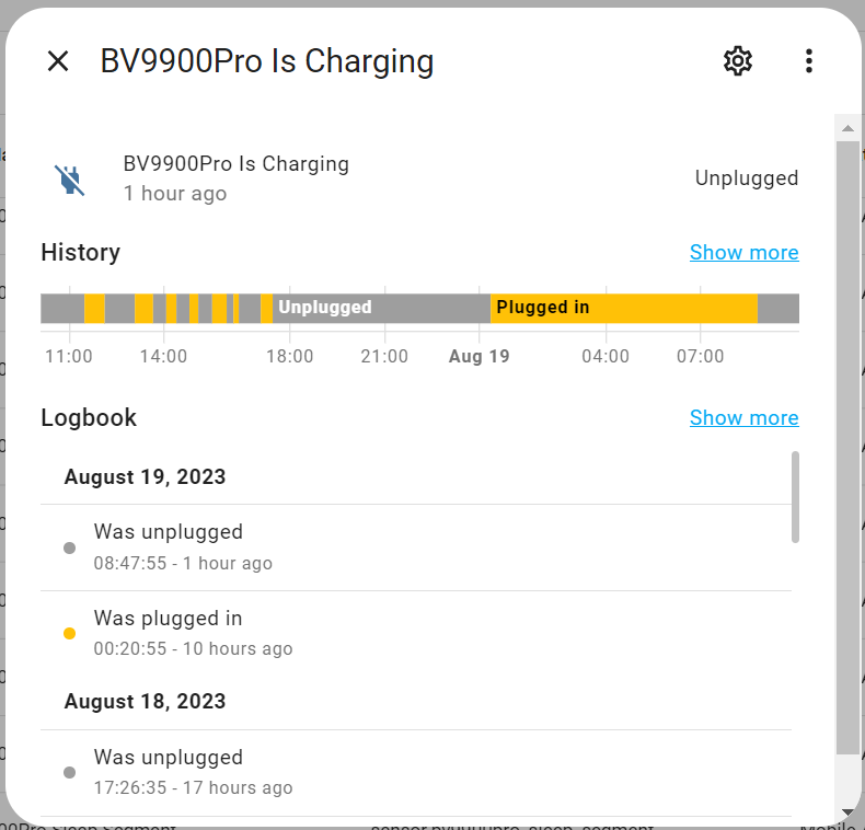

Heeft er iemand toevallig een automation (of een soort gelijk iets) als ik naar bed ga en ik doe mijn telefoon aan de oplader, dat dan een switch beneden uitgeschakeld wordt ?
  • Recoil
Vaevictis_ schreef op zaterdag 19 augustus 2023 @ 08:54:
@Recoil
Ja, ik heb hem al een paar jaar in gebruik. Waarom wil je dit doen? Koellimiet staat op 18 graden en is niet aan te passen zo haal je nooit het dauwpunt. Ik heb koeling op automatisch staan en koel vanaf 18 graden buiten voor 2 uur en dan 10 uur lang. Hiermee kan ik de woning rond de 21 graden houden in zomer.
Hier staat de limiet op 17, dat werkt heel lang goed. Wat later in het seizoen wordt het gemiddeld wat vochtiger en gaat hij naar 18. De afgelopen twee dagen zorgt dat echter zelfs voor condens. (Dauwpunt lag op 19 graden). Voor die momenten wil ik een automation schrijven die één keer per dag het setpoint goed zet tussen een range van 17-20 Nu nog de juiste service vinden.
Afbeeldingslocatie: https://tweakers.net/i/_3M0Bz4WDgBM33sr2En2u6ERHIg=/800x/filters:strip_icc():strip_exif()/f/image/ZSWwDeoNqyw4cfeJ0pzD4TT8.jpg?f=fotoalbum_large
[ Voor 0% gewijzigd door Septillion op 19-08-2023 10:56 . Reden: image ]
  • JeroenH
  • Laatst online: 19:29
Possible schreef op zaterdag 19 augustus 2023 @ 09:12:
Heb je de HA app op je telefoon? Dan zou het (denk ik) niet zo moeilijk moeten zijn.
Je neemt dan de "is charging" entiteit als input voor een automation:
Afbeeldingslocatie: https://tweakers.net/fotoalbum/image/E0SKR0WSNmLgPkTPBxc5Euns.png
[ Voor 0% gewijzigd door Septillion op 19-08-2023 10:55 . Reden: image ]
Het klinkt of je vrij nieuw bent met HA. Dit is een basic automation die triggered op je charging sensor van de companion app op je telefoon. Het nadeel is dan wel dat als je je telefoon ergens anders gaat laden, dat die switch dan ook uit gaat.
Eén andere oplossing is een energiemeter op je lader in je slaapkamer en dan de switch beneden gaat schakelen als de energiemeter een stroom hoger dan X meet.

Swerfer schreef op zaterdag 19 augustus 2023 @ 10:13:
O ja, goeie! Dan zijn de opties inderdaad een energiemeetplug aan de specifieke lader waar je op wil triggeren, of een combinatie met lokatie doen. Allemaal te doen, maar minder simpel.
  • Possible
  • Laatst online: 13:42
Ben niet nieuw met HA, maar de companion app vind ik niet echt goed werken hiervoor. De charning sensor wordt pas getriggered als ik de app open. Als ik de telefoon gewoon aan de lader doe dan gebeurt er dus niks (ook al draait de HA app op de achtergrond).
Zoals ik het zie ik heb alle rechten toegekend in iOS.
