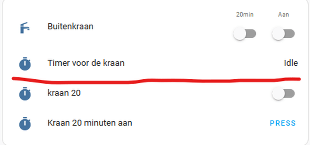

belly89 schreef op zondag 4 juni 2023 @ 16:51:
Eigenlijk zet jij bij een herstart dus altijd de switch off. [...]
Nee, want dan is de timer niet idle, dus wordt er niet aan die condition voldaan

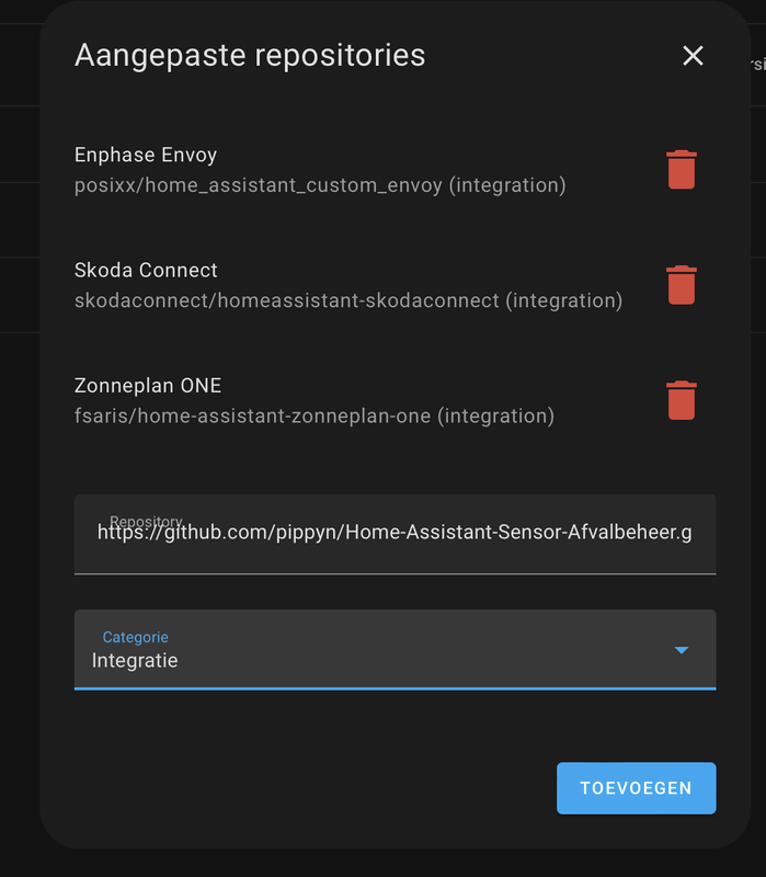

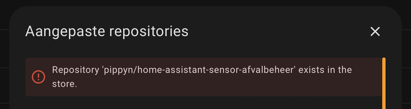

Als ik deze via aangepaste repositories toevoeg krijg ik de melding dat deze al in de HACS store bestaat, ik kan hem echter niet vinden.. iemand een idee?
Afbeeldingslocatie: https://tweakers.net/i/1HtcSxzUCrq1Z1CqianlRJfZlWI=/x800/filters:strip_exif()/f/image/g9EqbyMgoRzoOwtoGTLu4qVr.png?f=fotoalbum_large
Afbeeldingslocatie: https://tweakers.net/i/CvFZ4VeqjIW-hMUFVpTWpIKsgks=/800x/filters:strip_exif()/f/image/BsO0Qot2wP0ozkN64LrfAi9i.png?f=fotoalbum_large
[ Voor 18% gewijzigd door flowiej op 04-06-2023 22:06 ]

flowiej schreef op zondag 4 juni 2023 @ 22:05:
Je doet nu HACS => menu (drie puntjes rechtsboven) => Custom repositories => ...? Want je moet rechtsonder de grote blauwe "Explore & download repositories" gebruiken. Vervolgens daar zoeken op afvalbeheer, Download (rechtsonder), en HA herstarten (+ toevoegen aan config etc).

RobertMe schreef op zondag 4 juni 2023 @ 22:22:
Sorry, ik zal het wel niet begrijpen :+ Ben redelijk nieuw in HA. Ik heb andere customs wel kunnen installeren.
Waar moet ik de grote blauwe "Explore & download repositories" gebruiken? Onder HACS zie ik deze niet, ook als ik hier zoek kan ik niets vinden:

Na een herstart van HA is hij opeens wel vindbaar in HACS..

Een input_boolean ziet er op je dashboard toch precies hetzelfde uit als een switch?
Home Assistant configuratie
  • gielie
Hallo,
Ik heb een vraag over mijn sonoff zigbee dongle.
Ik draai HA os op mijn synology vm met een sonoff Zigbee dongle, deze dongle wordt automatisch herkend en kan zo mijn Zigbee devices toevoegen, werkt prima. Ik mis alleen een user interface om mijn Zigbee devices te configureren zoals ik dat in z2mqtt kon doen (dit draaide ik hiervoor op een pi).
Hoe kan ik dit doen met de geïntegreerde sonoff dongle of moet ik hiervoor handmatig mqtt/z2mqtt instellen ipv de geïntegreerde sonoff setup?
  • Driek
  • Laatst online: 07:20
TheFes schreef op maandag 5 juni 2023 @ 11:07:
Bij mij niet
Afbeeldingslocatie: https://tweakers.net/i/AAT2zCCcBg_mtpuZTLtiVaObI3o=/full-fit-in/4000x4000/filters:no_upscale():fill(white):strip_exif()/f/image/6pBE3GUoui3NE1QVhKzYrhBd.png?f=user_large
Boven de rode streep zoals ik het gebruik.
Onder de rode streep hoe het normaal in de lovelace bij mij uitziet.
De button krijg ik niet goed verwerkt in de layout die ik wil.

*zwaai*
Driek schreef op maandag 5 juni 2023 @ 11:18:
Bij mij niet
Domme vraag maar hoe krijg je die 2 dingen (Buitenkraan) naast elkaar op 1 regel? Want dat ziet er voor mij ook interessant uit :9

WoBBeL schreef op maandag 5 juni 2023 @ 12:07:
met een custom:multiple-entity-row
via hacs

  • Septillion
  • Laatst online: 11:38
Septillion
@Driek Je zou ook in de custom:multiple-entity-row gebruik kunnen maken van iconen met tap action.
Iets als:
YAML:
type: entities
entities:
  - entity: switch.buitenkraan
    type: custom:multiple-entity-row
    show_state: false
    entities:
      - entity: timer.buitenkraan
        state_color: true
        icon: mdi:timer
        tap_action:
          action: call-service
          service: input_button.press
          service_data:
            entity_id: input_button.buitenkraan
        toggle: true
Eventueel kan je ook direct timer.start aanroepen maar via een button geeft je nog de mogelijkheid om bijvoorbeeld in de automation cancel ook te regelen. Want zou zelf de switch niet op me dashboard zetten ivm per ongeluk oneindig aan laten.

  • Driek
Septillion schreef op maandag 5 juni 2023 @ 13:15:
Iets als:
YAML:
type: entities
entities:
    show_state: false
    entities:
        state_color: true
        icon: mdi:timer
        tap_action:
          service_data:
        toggle: true
Wel nog steeds jammer dat custom:multiple-entity-row helaas niet de resterende tijd van een timer weergeeft :/
Ja dat zou het mooiste zijn.
De "timertijd" de knop, die na drukken gaat aftellen.
Bedankt voor het meedenken, voor nu werkt het. En ik ben wel een beetje van het motto, dont fix what aint broken :)

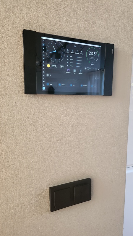

  • HuismAndré
  • Laatst online: 18-11 22:20
HuismAndré
-Pardon my French, I'm Dutch-
Janoz schreef op maandag 5 juni 2023 @ 15:06:
Tja, ik had vroeger goedkope android tablets hangen, maar die kwamen niet door de WAF, dus nu hangen er ipads in strakke sDocks. Die ga ik niet zomaar vervangen.
Voor nu laat ik de app maar ff links liggen. Ik open nu eerst gewoon maar weer even de webapp. Die lijkt het nog gewoon te doen
Hier hangt al een tijdje een Fire HD 8 met een show mode schildje (voor onzichtbare bekabeling) aan de muur. SAF/WAF is zeer hoog en met de Kiosk app geïnstalleerd werkt alles rotsstabiel. Indien nodig kan ik de tablet zo van de muur halen om e.e.a. aan te passen (maar na de eerste opstartweek is dat niet meer gebeurd). Hij hangt hier over de oude aansluiting van onze thermostaat (nieuwe thermostaat is draadloos en mooi uit het zicht onder de salontafel geschroefd). Voeding gebeurt vanuit de vloerverwarmingsunitkast met een 5,5V Karcher netadapter via de oude bekabeling van de thermostaat. Kan volgens mij echt niet veel strakker dan dit.
Afbeeldingslocatie: https://tweakers.net/i/BTkO81TNZrVq3uIgRyetviPXIb0=/800x/filters:strip_icc():strip_exif()/f/image/ddpkshZPlySN01MJaNPvOb1c.jpg?f=fotoalbum_large
Afbeeldingslocatie: https://tweakers.net/i/rIGGkvLoXNfGAGL7O_QO_AKZunA=/x800/filters:strip_icc():strip_exif()/f/image/jNAmpQyAMyoaD3j6NFLSLlYj.jpg?f=fotoalbum_large
Afbeeldingslocatie: https://tweakers.net/i/8ObKYs_l62EgBMfAVaKbZevCLjE=/x800/filters:strip_icc():strip_exif()/f/image/PNSvYKNmthZ630lY7zzQtL73.jpg?f=fotoalbum_large

Ik denk niet dat het er bij mij minder strak uit ziet ;)
Afbeeldingslocatie: https://tweakers.net/i/FlO6c1l1CbTZ0IvfKdADSzW0Ry0=/x800/filters:strip_icc():strip_exif()/f/image/Vygnsrf3oQP1S0uVG61aCIl1.jpg?f=fotoalbum_large
Afbeeldingslocatie: https://tweakers.net/i/PdMhjLiN8jbPCp5ryBch8BaQmos=/x800/filters:strip_icc():strip_exif()/f/image/0Ia3SyBXhObEjeSfLvCgrNCF.jpg?f=fotoalbum_large

  • loyske
  • Laatst online: 16-11 11:28
Janoz schreef op maandag 5 juni 2023 @ 21:01:
Kan je iets meer vertellen over deze oplossing? En dan vooral welke houder dit is? :)
  • Janoz
  • Laatst online: 13-11 14:08
Janoz
Moderator Devschuur®
!litemod
loyske schreef op dinsdag 6 juni 2023 @ 10:28:
Het is de sDock fix van Smart Things. Ze hebben ook een inbouwvoeding, maar die heb ik maar bij 1 gebruikt. De bovenste foto hangt op de plek van de oude thermostaat. Daar heb ik een auto lader achter om van 12v naar 5v usb te gaan en ik heb de draadjes van de thermostaat gebruikt om daar een 12v voeding aan te hangen.
Bij de onderste foto zit de sDock lader achter 1 van de knoppen (wat eigenlijk een friends of hue scenic knop is en er dus alleen bovenop zit). met veel gepriegel heb ik het laadkabeltje van achter de ipad door de holte in de muur beneden gekregen.
