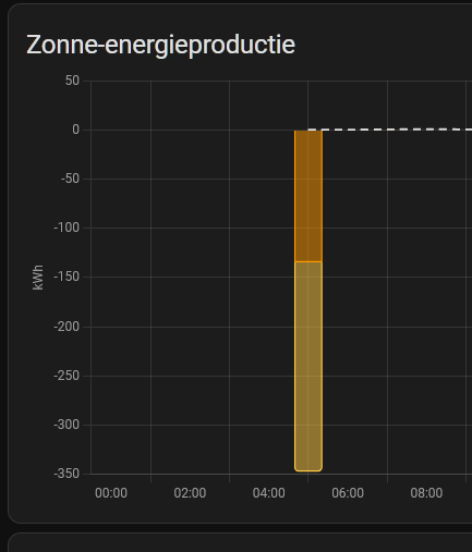

Heb de https://github.com/kalkih/mini-graph-card gebruikt, werkt op zich prima. De printscreen die ik echter plaatste heeft de sankey card breed en dan de losse kaarten klein, maar op een standaard dashboard kan je geen brede kaart toevoegen toch? Dus ik had een nieuwe weergave toegevoegd van type zijbalk voor de sankey card, maar ook alle andere kaarten die ik daar dan op toevoeg zijn dan breed, dus hoe kan ik dat combineren?
WH-MDC09J + PAW-TD30C1E5-HI | 10.44 kWp O/W | Venus v3 - 5.12kWh V151 - CT003 V117 - BMS 115. Training app: Trimetra
Stoeien met Grid layout, zie https://github.com/thomas...e-layout-card#grid-layout

Afbeeldingslocatie: https://tweakers.net/i/jwI7tET0kakoWtAZ_anM5gO0AVA=/800x/filters:strip_exif()/f/image/bMjvF91zO0Y5HN5hOwoMNexg.png?f=fotoalbum_largeAfbeeldingslocatie: https://tweakers.net/i/ydiFVbKmZgZaYwYlIF-Klp5sBWY=/800x/filters:strip_exif()/f/image/1K93WfcgR6ZrzJ3GBiqMdcCm.png?f=fotoalbum_large
  • water_escape
  • Laatst online: 10:06
Ik heb zojuist Core 4.5 naar laatste versie geupdate. Maar nu zijn al mijn cards broken. Wat heb ik over het hoofd gezien?
Afbeeldingslocatie: https://tweakers.net/i/4CTyEZZFJxxo6jybHT3dpv7F5Q0=/800x/filters:strip_exif()/f/image/5ieZHs8rfVffjYJiE2ARNQSh.png?f=fotoalbum_large

  • Sebazzz
  • Laatst online: 18-11 16:13
Sebazzz
3dp
Ik heb het idee dat ik sinds de 2023.05 versie van Home Assistant soms rare dingen in mijn statistieken zie. Bijvoorbeeld -500kWh opgewekt qua zonne-energie, wat impliceert dat mijn panelen zelf licht geven :+
Afbeeldingslocatie: https://tweakers.net/i/taioZn2CGwHwZXSvvafdJmcivrk=/full-fit-in/4000x4000/filters:no_upscale():fill(white):strip_exif()/f/image/wIKIidkW8USOkhH8Ezxj4l4g.png?f=user_large
Ik zie het bijna altijd aan het begin van een opwekperiode (zijnde een dag - of als de omvormer is uit geweest in verband met werkzaamheden).
Ik kan het via de dev-tools handmatig corrigeren, maar het begint wel vervelend worden.
Afbeeldingslocatie: https://tweakers.net/i/zXR4fxH-h9VzY1yj_crBzIPrACc=/full-fit-in/4000x4000/filters:no_upscale():fill(white):strip_exif()/f/image/WmkUHy2KD2JClCOvXIAd5ZHC.png?f=user_large
Ik gebruik een integration om het aantal watt op te tellen tot een kWh nummer. Zie het onderstaande:
YAML:
 # Counters for solar power per string
  - platform: integration
    source: sensor.pv2_power
    name: Zonnepanelen straatkant productie
    unique_id: sensor.pv2_power_generation
    unit_prefix: k
    round: 2
    method: left
    source: sensor.pv1_power
    name: Zonnepanelen tuinkant productie
    unique_id: sensor.pv1_power_generation
    unit_prefix: k
    round: 2
    method: left
Heeft iemand dit ook wel eens gezien, en opgelost?

Wat is langere tijd, week, maand, jaar? Als je het langer als een maand wil zou ik ze opslaan in een programma wat daarvoor geschikt is zoals influxDB
  • True
True
Dislecticus
Willempie27 schreef op zaterdag 3 juni 2023 @ 14:53:
PV-opbrengsten wil ik wel 5 jaar behouden op het detailniveau per dag. Twee maand wil ik sowieso nog meer details kunnen zijn.
  • RobertMe
RobertMe
True schreef op zaterdag 3 juni 2023 @ 15:23:
Echte details (zoals plaatje die je poste) kun je niet lange tijd bijhouden in HA. Of kan wel, maar is HA niet op gemaakt en je zult het ook niet goed kunnen visualiseren. Dan kun je de data beter opslaan in de aangehaalde InfluxDB en visualiseren (grafieken etc) met Grafana. Moet je vervolgens HA gebruiken? Niet perse, maar voordeel is wel dat HA dat het koppelt met heel veel APIs, en vervolgens naar Influx kunt sturen. Anders moet je veel meer uitzoekwerk doen om zelf de data op te halen en naar Influx te sturen
