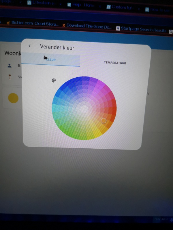

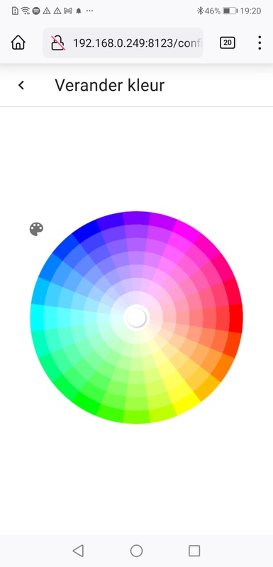

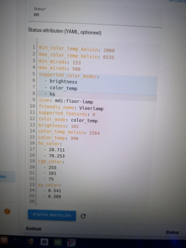

Cyberdemon schreef op dinsdag 30 mei 2023 @ 08:44:
Ik kan de lamp bedienen vanuit home assistant
Inclusief kleur(temperatuur)? Ik vermoed van wel.
maar Kan in automatisatie enkel de helderheid doorgeven.

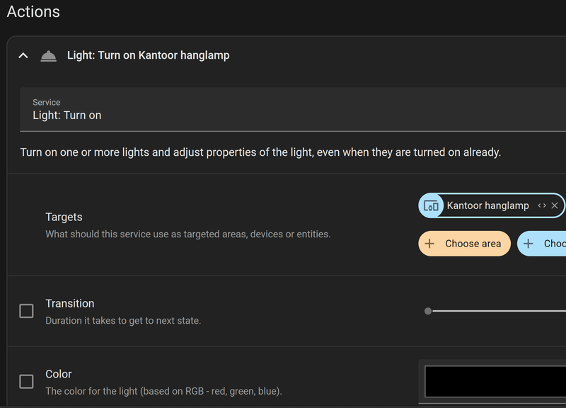

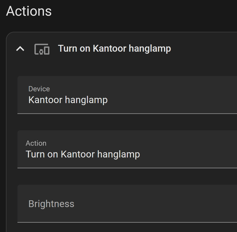

Op welke wijze probeer je via een automation de lamp aan te sturen? Kun je je code laten zien?
Ik denk dat je nu als action iets hebt gedaan op basis van device. Dus op deze manier:
Afbeeldingslocatie: https://tweakers.net/i/MMbQJQlLNe7nf9w9OhpW8MNXTZA=/800x/filters:strip_exif()/f/image/oc6Bikc6l1bhWkOpWYkUJCkR.png?f=fotoalbum_large
Dat geeft je echter maar heel beperkte mogelijkheden. Het is beter om deze optie te vergeten en in plaats daarvan te kiezen voor de service light.turn_on:
Afbeeldingslocatie: https://tweakers.net/i/5qOr7ITHhp5DNuahNC0_VV89s3k=/800x/filters:strip_exif()/f/image/Y05fLWYMLAtByIHii7MD48DS.png?f=fotoalbum_large
Dan heb je een hele waslijst aan opties, waaronder kleur(temperatuur) en transitietijden.
Dit staat verder los van Tuya of hoe je lamp met HA communiceert.

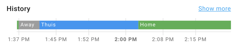

De status van mijn persoon wisselt tussen 'home' en 'thuis' wanneer ik thuis ben.
Weet iemand waar dit vandaan komt? Condities van automations die voorheen goed werkten doen het nu soms wel soms niet omdat ze state home verwachten ipv Thuis.
Afbeeldingslocatie: https://tweakers.net/i/sZbiMPOZr8PA8dGzqp-VuvI-Ix4=/800x/filters:strip_exif()/f/image/lfrDgE7o87Bgn8WNyv3jYJ0q.png?f=fotoalbum_large

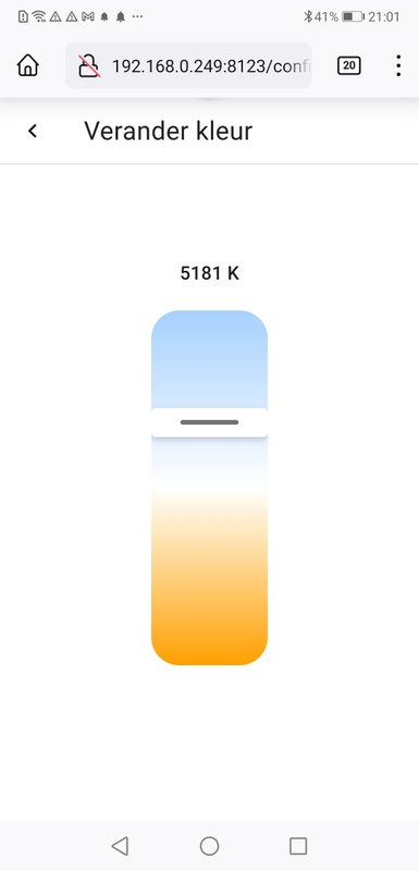

Gizz schreef op dinsdag 30 mei 2023 @ 11:32:
Je had gelijk.
Bedankt.
Ben verbluft van de opties die er nu te zien zijn.

AirJonn schreef op dinsdag 30 mei 2023 @ 14:27:
Heb je toevallig 2 zones voor Thuis / Home, en dat beide zones een ander middelpunt / straal hebben?
Dat je door GPS-drifting soms buiten de ene zone valt, maar nog steeds binnen een andere zone?
  • AirJonn
  • Laatst online: 04-11 20:32
CappieL schreef op dinsdag 30 mei 2023 @ 14:42:
Arghhh dat is het!! Helemaal vergeten die zones. Dat heb ik niet handig gedaan 8)7 Super, thanks!

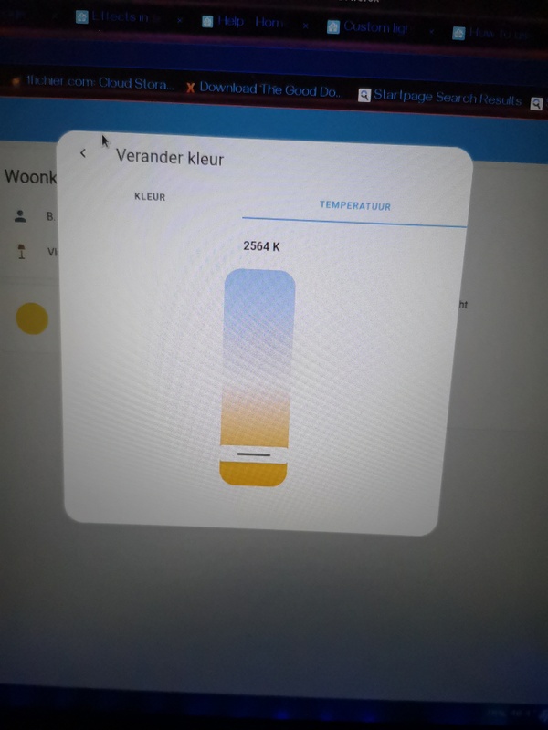

Maar hoe weet ik nu welke value ik moet invullen voor de juiste kleur, helderheid, temperatuur... Is er een manier om met het kleurpallet te spelen en de values hierin te bekijken?
[ Voor 29% gewijzigd door Cyberdemon op 30-05-2023 16:30 ]

Cyberdemon schreef op dinsdag 30 mei 2023 @ 16:29:
Uhm, waar heeft dit betrekking op?
Home Assistant configuratie
  • Cyberdemon
  • Registratie: Oktober 2016
  • Laatst online: 08-09 07:15
TheFes schreef op dinsdag 30 mei 2023 @ 16:34:
Ik ben op de juiste manier een automatisering aan het maken, voor een lamp, ik zie nu alle opties voor bv kleur wit modus, maar is er de mogelijkheid om de lamp aan te zetten en te testen terwijl je de values veranderd?

Cyberdemon schreef op dinsdag 30 mei 2023 @ 16:38:
Je kunt in developer tools > services de light.turn_on service kunnen pakken, en daarmee testen.
Of op je lamp in kunnen stellen, en op developer tools > states kijken wat dan de waardes zijn.
Twee opties:
Je past in de UI van de automation editor de waarde aan en je drukt op 3-dots => run. Boel wordt dan uitgevoerd volgens huidige instellingen.
Of je opent het device (Settings => Devices & services => Devices, doe ik dan in een nieuwe tab) dat je wilt aanpassen. Daar speel je met de waardes tot je hebt wat je wilt en die neem je dan over in je automation.
Laatste is naar mijn idee het makkelijkste :)

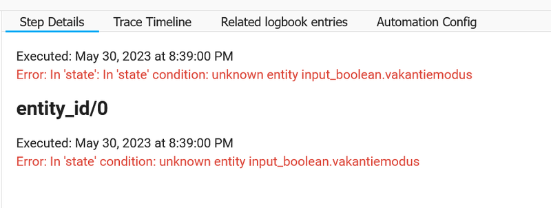

Sinds een aantal dagen doen timetriggers in automations het ineens niet meer. Ik heb er even een gedupliceerd als test, maar ik krijg die niet meer aan de praat. Ik heb er een condition ingezet die controleert of wij niet op vakantie zijn, dat werkte eerder ook prima (hij staat uiteraard op Off), maar zonder deze condiiton werkt het ook niet.
Zien jullie of er iets mis gaat?
YAML:
24
25
26
27
28
29
30
31
32
33
34
35
36
37
38
39
40
41
alias: Test
description: ""
trigger:
  - platform: time
    at: "20:11:00"
  - platform: time
    at: "20:12:00"
condition:
  - condition: time
    before: "21:00:00"
    weekday:
      - mon
      - tue
      - wed
      - thu
      - fri
    after: "18:00:00"
  - condition: state
    entity_id: input_boolean.vakantiemodus
    state: "off"
action:
  - choose:
      - conditions:
          - condition: trigger
        sequence:
          - service: light.turn_on
            data: {}
            target:
              entity_id: light.woonkamer_plafond
      - conditions:
        sequence:
          - service: light.turn_off
            data: {}
            target:
mode: single
[ Voor 7% gewijzigd door manusjevanalles op 30-05-2023 20:14 ]

manusjevanalles schreef op dinsdag 30 mei 2023 @ 20:13:
YAML:

Wat zegt de trace?
  • manusjevanalles
Afbeeldingslocatie: https://tweakers.net/i/S1U2Pa2ErrBvbYClY6sxs2qexv4=/x800/filters:strip_exif()/f/image/5dJcrMKUQC4iGTAB0wf70wsn.png?f=fotoalbum_large
Maar ook deze, wat vreemd is, want de entity bestaat zeker.
Afbeeldingslocatie: https://tweakers.net/i/zOLUEEp_jmTbMoK29lcjARA_M0k=/800x/filters:strip_exif()/f/image/83dAnZfuQLo7jqPYFz1Dj9v3.png?f=fotoalbum_large
Edit: het lijkt toch in die vakantiemodus te zitten, want zonder werkt hij wel. Hoe kan ik dit instellen zodat het wel werkt?
Edit 2: en nu werkt het weer prima, bijzonder
[ Voor 37% gewijzigd door manusjevanalles op 30-05-2023 20:53 ]

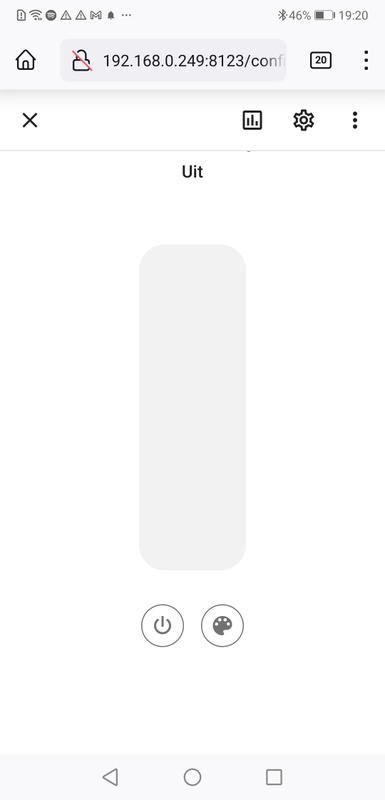

Lamp gaat aan als ik de temperatuur modus aanzet maar bv niet als ik rgbw aanvink.
Dit is de yaml van de lamp:
Effects ontbreekt dus. (ondanks deze wel mogelijk zijn. Er zit een afstandsbediening bij de lamp met voorgeprogrammeerde effecten)
Ook foto bijgevoegd van het bedieningspaneel. Lijkt mij ook niet in orde.
De witmodus lijkt mij ook te ontbreken.
Het is weer een hele boterham dat veel vragen oproept. Afbeeldingslocatie: https://tweakers.net/i/fw-GSe45NisgepIo4n5YB8742Xc=/x800/filters:strip_icc():strip_exif()/f/image/2TdrhsN3sdqz5tUQu6ITpxAF.jpg?f=fotoalbum_large
Afbeeldingslocatie: https://tweakers.net/i/5Yq1VEsoXkGQd6_G3S3FM_049FU=/x800/filters:strip_icc():strip_exif()/f/image/bhFoDzdMN2jYzqZD4rkmkfKu.jpg?f=fotoalbum_large
Afbeeldingslocatie: https://tweakers.net/i/MsaL1GOjMHPfv_pvOhNMjzJVPKs=/x800/filters:strip_icc():strip_exif()/f/image/XkuJuvjAFgbr7BMYmcpS4ahC.jpg?f=fotoalbum_large
Ik denk dat er een behoorlijk configuratie issue is.
Temperatuur veranderd niet wanneer ik deze aanpas. Ook in het kleuren paneel komt er paars door terwijl ik op rood duw. De bolletjes om de kleur aan te duiden verspringen tijdens het aanpassen. Na 2 of 3 duwen is het dan de juiste kleur maar de temperatuur die maar 1 kleur kent lijkt me niet normaal.
[ Voor 12% gewijzigd door Cyberdemon op 30-05-2023 23:18 ]

@Cyberdemon Code als plaatje posten EN je scherm als foto posten, schaam je...
Maar wat probeer je nu precies te doen? :? Je hebt een lamp die niet goed reageert als je hem via de UI aan stuurt ofzo? Want dan moet je eerst eens gaan kijken naar de integratie. Stapje voor stapje :)
Mijn excuses.
YAML:
min_color_temp_kelvin: 2000
max_color_temp_kelvin: 6535
min_mireds: 153
max_mireds: 500
supported_color_modes:
  - brightness
  - color_temp
  - hs
icon: mdi:floor-lamp
friendly_name: Vloerlamp
supported_features: 0
De lamp heeft een wit modus, alleen word die niet juist doorgegeven als ik van wat ik al weet naar het yaml kijk. Ook kan ik maar 1 warmte instellen.
Wat ik met deze lamp wil bereiken :
Overdag aan in witmodus koud wit bepaalde omstandigheden,
Savonds warm wit 60% brightness,
Savonds Laat 40%
En dan uit op bepaald uur.
In specifieke condities rood knipperen.
Ik weet hoe de automaties nu werken maar er is blijkbaar iets met het yaml.

@Cyberdemon Waarom ben je dan ook al met yaml bezig? Dit kan je toch gewoon via de UI doen :)
Eerst om te testen of hij normaal werkt. Selecteer daarvoor de lamp uit je device lijst. Dan zou je een venster moeten krijgen waarmee je de staat van de lamp aan kunt passen. Werkt dit?
Dan kan je hem vatten in automation. En ja, per call kan je maar een enkele kleur opgeven. Je zal dus automations (of combineren in een enkele) moeten maken voor al je gevallen dat je een specifieke kleur wilt :)

Bedoelt u dit :
Afbeeldingslocatie: https://tweakers.net/i/xZtes33Kvli78JyddS7YS_nh23E=/x800/filters:strip_icc():strip_exif()/f/image/xJgTmJEPCsG3aST94abnlOOD.jpg?f=fotoalbum_large
Afbeeldingslocatie: https://tweakers.net/i/_tSMX7k97K-7lOFiifmztZ06S44=/x800/filters:strip_icc():strip_exif()/f/image/EBOtg1IKWkxQxmwqoWjEhJHU.jpg?f=fotoalbum_large
Dat is wat ik zie als ik het apparaat open. 'bediening'
Zoals gezegd als ik hier (zichtbaar als lamp aanstaat) de warmte aanpas, kent de lamp maar 1 kleur. Er veranderd dus niets als ik de warmte verander met de slider. Dus er moet iets mis zijn met het yaml.
Dat laatste heb ik gedaan.
Heb 1 test automatie gedaan maar bijna niets werkt hiervan. Ook geen effecten te zien.
Als ik wit modus aanzet gaat de lamp niet aan.
  • Septillion
  • Laatst online: 16:56
Septillion
@Cyberdemon (Helaas*), ja :)
Maar probeer je dan de kleur via het kleurenwiel (dus RGB) aan te passen? Of heb je het over CCT (regelbaar wit) met een slider? Dit omdat je alleen plaatje van het kleurwiel geeft maar je het hebt over "warm".
En als je het over de kleurtemperatuur slider hebt, werkt RGB via het kleurwiel wel?
Maar daar zou het gewoon moeten werken nadat je een lamp hebt via een integratie (via de UI). Zo niet, dan is er wat mis met de integratie. Dat is dan eigenlijk ook niet "even te fixen met yaml" tenzij je een alternatieve manier hebt om de lamp te bedienen of dat de integratie een yaml manier heeft om iets te configureren / toevoegen. Maar ik meen dat je Tuya (cloud) gebruikt? Dan valt er volgens mij gewoon niets aan te doen behalve een bug report maken.
Zolang je de lamp handmatig via HA niet normaal kunt bedienen hoef je ook niet aan de slag met automations ofzo. Die gebruiken op de achtergrond gewoon hetzelfde.
* Nieuwe layout van die kaart is ruk :/

@Cyberdemon Die spot lijkt geen CCT (warm wit-koud wit selecteerbaar) te zijn, anders zou je kaart 2 tabbladen moeten hebben (Kleur & Temperatuur). In je foto kun je alleen kleur selecteren.
Je verlichting is dus alleen RGB zoals hij nu is toegevoegd.
Je kan via Ontwikkelhulpmiddelen -> Statussen (je kan hier filteren op de naam van je lamp) checken wat je lamp doorgeeft (zie screenshot hieronder, mijn RGB CCT/RGB WW spot geeft netjes juiste kleur temperaturen door). Het lijkt echter mis te gaan met de integratie van je lamp óf je lamp heeft alleen maar RGB (en geen RGB CCT of RGB WW).
Welk type lamp heb je (merk + model)?

  • Cyberdemon
@Septillion
Afbeeldingslocatie: https://tweakers.net/i/4MA42yyDOJgHXbnTD4Pxlo3WYD8=/x800/filters:strip_icc():strip_exif()/f/image/L2ZN3X4Z1HLlPmMwJKWwm6EC.jpg?f=fotoalbum_large
Warmte blijft hetzelfde hoe ik de slider Ook instel. Rgb werkt wel maar buggy naar mijn idee. Selecteer bolletjes verspringen.
De alternatieve manier is via de tuya app.
Daar werkt die meestal perfect.
Maar tuya valt te integreren in home assistent dus misschien is er toch ergens iets fout. Gezien ze in de tuya app wel werkt. Ik gebruik idd tuya cloud based.
Ik hoopte hierdoor gebruik te kunnen maken van de licht effecten bibliotheek.
Intussen achter gekomen dat je dan nog enkele opties moet aanvinken in create a project in tuya platform.
@WoBBeL
Vloerlamp attributen ;
YAML:
min_mireds: 153
max_mireds: 500
  - brightness
  - color_temp
  - hs
Model/merk :
Sensic SL-1 Hoeklamp met Afstandsbediening - RGB/Wit Licht Smart Vloerlamp - Staande Led Lamp - Dimbaar - Zwart

Septillion
@Cyberdemon Als het in de app wel werkt dan lijkt er wat fout ja. Of is warm/koud wit via de app nep en via de RGB?
Maar wat dan ook, dat is niet iets dat je via yaml kant oplossen. Dat zal dan in de integratie moeten. Of misschien zelf in de cloud.
