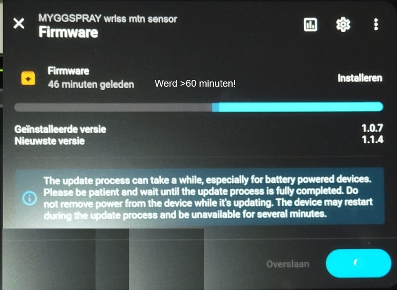

  • PCan
  • Laatst online: 05-07 11:14
@Septillion Ik werk standaard met de Sonoff Zigbee Bridge P, die werkt al jaren prima. Maar vooral in Ewelink.
Daarnaast had ik de Sonoff Dongle Plus E in de HA host. Die werkte ook goed.
Maar omdat ik ook Matter wilde, kocht ik de SonOff Dongle Max Afbeeldingslocatie: https://tweakers.net/i/-lmPMLzAqN-Sp3ANznUSiMhLRIQ=/800x/filters:strip_icc():strip_exif()/f/image/8fo6ZqZGH0eFPDhp6ZkquZf2.jpg?f=fotoalbum_large Die kan je op 4 manieren gebruiken.
Maar toen kwam ik op het domme idee om een IKEA Matter over Thread Myggspray, beweging sensor te kopen.
Dat koste mij 9,- en 3 dagen zinloos geklooi om hem aan de praat te krijgen.
Dus vanmorgen heb ik die maar weer teruggezet naar Zigbee (zie boven).
Zojuist de Sonoff SNZB-06P Presence sensor met ingebouwde schemersensor binnen gekregen.
€13,55 voor topkwaliteit. Dat Ikea ding laat ik ff liggen.
Vanmorgen ontdekte ik dat Zigbee2Mqtt gestopt was. En niet meer wilde starten.
Dat lag aan verkeerd ingevulde server onder mqtt. Ik had een lijst aan rode regels in de log.
Na, naar mijn mening, de juiste instellingen, is daar was nog 1 rode regel van over.
Zie eerder.
Servernaam in Zigbee2MQTT App configuratie gewijzigd in "mqtt://core-mosquitto:1883"
Probleem opgelost. de App loopt normaal.
Dit zegt SonOff;
USB-verbinding het apparaat brengt communicatie met de host tot stand via de seriële USB-poort Methode 1: ondersteun automatische ontdekking van seriële poorten
Nadat het via de USB-verlengkabel op de host hebt worden aangesloten, start Zigbee2MQTT rechtstreeks om het productmodel automatisch te herkennen en de configuratie te voltooien.
Methode 2: handmatige configuratie
Serial
port: <Device path, e.g. /dev/ttyUSBx> or <ID, e.g. /dev/serial/by-id...>
(Ik heb de juiste regel van Systeem/Hardware gekopieerd.)
baudrate: 115200
adapter: ember
rtscts: false
Maar nu schijnt er sinds de laatste Core update een probleem bij te zijn gekomen.
Er spoken restjes van ZHA op onze systemen rond, die voor die update niet voor kwamen.
[ Voor 3% gewijzigd door PCan op 13-05-2026 12:11 ]

  • PCan
Gelukt!
Om de IKEA Myggspray aanwezigheid sensor (Matter over Thread) aan de praat te krijgen.
Bleek ook nog een lichtsensor te bevatten (Lux).
Firmware update duurde >1 uur!
Het is dat ik Matter over Thread per sé wilde voor toekomstige toepassingen, anders had ik het opgegeven. Ik heb nu dus 3 antennes op een rijtje. Thread - WiFi - Zigbee.
YouTube: Setup Matter Over Thread In Home Assistant
Installing Home Assistant Connect ZBT-2 – Nabu Casa Support
Robbshop ZBT-2 bleek dat €45,- = €52,95 :-(
Inlog voor HA in Android synchroniseren en favoriete netwerk instellen did the trick.
HA>Instellingen>Companion APP>Probleemoplossingen>Synchroniseer de Thread autorisatie
Toen het dan eindelijk gelukt was om Thread aan de praat te krijgen, na 4 dagen, ging de installatie vrij soepel.
En ja, eh, met de geflashede Sonoff Dongle-E lukte het mij niet. Maar had ws wel gekund.
Ik heb geen IKEA hub, maar in HA kan je geen gevoeligheid instellen.
Je moet er zowat een klap op geven als je wil dat hij iets ziet bewegen.
Na de tijd die je ingesteld hebt bij de automatisering gaat hij zonder pardon uit.
Hij reset zichzelf dus niet als je beweegt.
Het is dus meer een soort van trappenhuis automaat.
In tegenstelling tot de Sonoff (Zigbee) 06P. Die schakelt al in al er een vlieg langs gaat.
En gaat pas uit als er echt niemand meer in de keuken is. Dus ook geen Kat of hond.
Gevolg. Hij gaat tig keer per nacht aan en uit.
Heb de Sonoff nu in de keukenkast gelegd, achter een kastdeur, maar hij blijft gewoon werken.
Afbeeldingslocatie: https://tweakers.net/i/j6hbKN_mUpp7voQQpDud8qU-xZE=/800x/filters:strip_icc():strip_exif()/f/image/6VYi7RbSRShtoSX40cwIyWfg.jpg?f=fotoalbum_large
[ Voor 18% gewijzigd door PCan op 17-05-2026 15:03 ]
