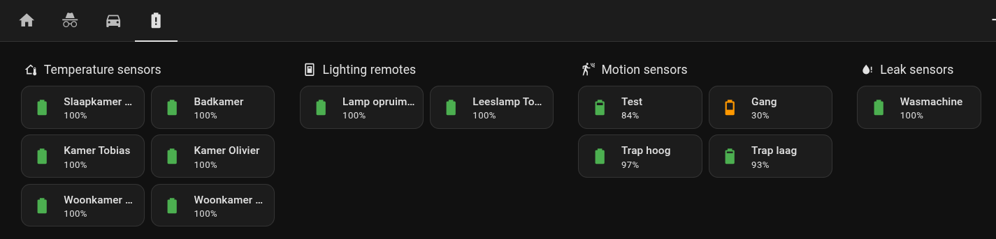

Het aantal draadloze sensortjes en schakelaars hier begint te groeien, en de eerste onverwachte uitval heb ik al gehad. Dus, twee dingen aan het bouwen:
1. Een dashboard met alle batterij-SoC's in één oogopslag:
Afbeeldingslocatie: https://tweakers.net/fotoalbum/image/x0uUsCljXhpPbFrDm1QrZKgN.png
Dit zijn ze nog lang niet allemaal, ik ben nog lampen en hun bijbehorende remotes aan het migreren vanaf de Ikea Dirigera naar direct zigbee via ZHA.
2. Een automation die me een berichtje stuurt als één van de SoC's onder de 15% komt, zodat ik naar bovenstaand dashboard kan kijken om te zien welke toe is aan een batterijwissel.
  • Kodess
  • Laatst online: 07-07 17:04
JeroenH schreef op zaterdag 16 mei 2026 @ 23:00:
Ik durf het bijna niet te zeggen... in de release van vorige week zit een maintenance dashboard die alle batterij statussen in 1x weergeeft :+
Bij 1. Zou ik eens naar het nieuwe batterijdashboard kijken, zoals net genoemd.

  • JeroenH
  • Laatst online: 21:58
Kodess schreef op zaterdag 16 mei 2026 @ 23:47:
Oh haha, da's ook toevallig. Ik installeer de maandelijkse updates altijd pas in de laatste week van de maand, zodat ik niet de yyyy.mm.0, de yyyy.mm.1 én de yyyy.mm.2 (enz) hoef te installeren. Ik heb een paar HACS-integraties die belangrik voor me zijn, en daarom heb ik een vrij uitgebreide procedure opgebouwd rondom het installeren van updates (breaking changes goed lezen, baseline test, backup maken, installeren, regressie test, enz). Dat wil ik maar één keer per maand doen.
Ik zal er naar kijken als ik de update geïnstalleerd heb. Thanks!

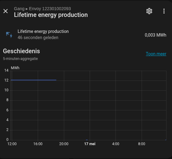

Een vraagje hier over. Ik heb gisteren mijn Enpahse Envoy gewisseld. Zo net bovenstaande stappen uitgevoerd en nu ziet de historie er als volgt uit. Is de actie dan goed uitgevoerd?
Oude Envoy had sensor id: envoy_122320106024_lifetime_energy_production
De nieuwe had sensor id: envoy_122301002093_lifetime_energy_production en is vervangen door het id met 6024 nadat de integratie met ID 6024 was verwijderd en niet meer zichtbaar was bij ontwikkelaars. Nu ziet mijn historische grafiek er als volgt uit:
Afbeeldingslocatie: https://tweakers.net/i/r5uaPWMxbpt1SAu9ssGkN2aRgGU=/fit-in/4000x4000/filters:no_upscale():strip_exif()/f/image/vrM9RzisTdVZZm2xAW528Y9n.png?f=user_large
Ik vind het een beetje vreemd want ik ga van 12 MWh opwek naar 0,003 MWh wat de nieuwe Envoy heeft geregisteerd als lifetime_energy_production sensor. Dat de nieuwe Envoy deze lage waarde heeft klopt wel want zo veel opwek is er vandaag nog niet geweest.
PV 5.590 Wp Enphase, 2.700 Wp Growatt - Easee laadpaal - Itho Amber 95 WP

Impossibl3 schreef op zondag 17 mei 2026 @ 11:51:
Dat stappenplan was om de long term statistics te koppelen, dus dat je nieuwe data gekoppeld wordt aan de oude data. Je screenshot laat de state van de sensor zien, en die 12 MWh zal dus de state van de oude sensor zijn.

TheFes schreef op zondag 17 mei 2026 @ 12:00:
Ah top. Daarmee is het goed gegaan maak ik op uit je bericht en wordt nu de nieuwe dataset opgebouwd startend vanaf 0.

@Impossibl3 Ja, gezien je nog oude (hoge) data ziet is het dus goed gegaan :)

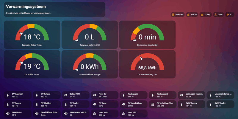

  • Daan_96
  • Registratie: Maart 2026
Voor het eerst met Gemini zelf een stukje YAMLgeschreven.
Moet eerlijk toegeven dat het best leuk werkt.
Ik ben zelf een Rocket Stove aan het bouwen i.c.m. een vlambuis wisselaar. Deze verbrand hout wat lijkt op dat van een houtvergasser, er wordt dus niet gesmoord en de verbranding is altijd optimaal.
De temperaturen hiervan lees ik uit via thermokoppels, DS18B20 sensoren en een flowmeter.
Het water dat opgewarmd wordt gebruik ik voor zowel sanitair warm water als voor de lage temperatuur vloerverwarming.
De epshome leest de verschillende waardes van de kachel, de 300L boiler en het 1500L CV buffervat uit.
Aan de hand van de temperatuur van het beschikbare SWW water maak ik een inschatting hoeveel warm water van 40 graden ik nog uit de boiler kan halen, daarnaast kijkt die ook nog hoeveel douchetijd er nog over is voor er weer bijgestookt moet worden.
Met behulp van een automation en helper haalt die elk half uur de forecast temperaturen op van de komende 12 uur hier thuis. Aan de hand daarvan maak ik een warmteverlies schatting van de woning. Hierdoor kan ik zien of er volgende warm water in de 1500L CV buffer zit opgeslagen om de komende 12 uur door te komen, en zo niet hoeveel er te kort is aan energie.
Vervolgens komen hier 2 waardes uit;
- 1 waarde voor het aantal KG hout dat bijgestookt moet worden om de SWW boiler weer volledig te vullen en om de CV buffer zover te verwarmen dat er minimaal de komende 12uur verwarmt kan worden.
- 1 waarde met het maximaal aantal KG hout dat er bijgestookt kan worden om zowel de SWW boiler als de CV buffer volledig te vullen.
Het idee is om dit in de toekomst uit te gaan breiden met een warmtepomp en mijn PV panelen. Hieruit wordt er dan een keuze gemaakt welke energie op dat moment het goedkoopste is om mee te verwarmen.
Zou er eens iemand met verstand van YAML overheen willen kijken en wat er wel of niet goed is?
Ik kan het wel een beetje lezen maar ik vind het nog behoorlijk lastig, ik heb alleen wat ervaring met C++ machine programmering.
Afbeeldingslocatie: https://tweakers.net/i/ez9gFNqbne2bAcfakHokcQ9vO2A=/800x/filters:strip_exif()/f/image/VwnIiyFs8ghXq6gbAsAdq1Fk.png?f=fotoalbum_large

 template:
  - sensor:
# SWW GEMIDDELDE TEMPERATUUR
      - name: "SWW Buffer Gemiddelde Temperatuur"
        unique_id: sww_gem_temp
        unit_of_measurement: "°C"
        state: >
          {{ ((states('sensor.kachel_sww_boven') | float(0) + states('sensor.kachel_sww_onder') | float(0) ) / 2) | round(0) }}
# SWW TOTALE MAXIMALE ENERGIE
# Invoer  10°C
# Uitvoer 40°C
      - name: "SWW Buffer Maximale Energie"
        unique_id: sww_max_energy
        unit_of_measurement: "kWh"
        state: >
          {{ (300 * 0.001163 * (70 - 10)) | round(1) }}
# SWW BESCHIKBARE ENERGIE
      - name: "SWW Buffer Beschikbare Energie"
        unique_id: sww_available_energy
        state: >
          {% set avg = (states('sensor.kachel_sww_boven') | float(0) + states('sensor.kachel_sww_onder') | float(0)) / 2 %}
          {% set usable = avg - 40 %}
          {% if usable <= 0 %}
            0
          {% else %}
            {{ (300 * 0.001163 * usable) | round(1) }}
          {% endif %}
# SWW 40°C DOUCHEWATER
      - name: "SWW Buffer Douchewater 40°C"
        unique_id: sww_shower_water
        unit_of_measurement: "L"
        state: >
          {% set hot = avg %}
          {% set cold = 10 %}
          {% set target = 40 %}
          {% if hot <= target %}
            0
          {% else %}
            {{ ( 300 * ((hot - cold) / (target - cold))) | round(0) }}
          {% endif %}
# SWW DOUCHETIJD
# Regendouche 15L/min
      - name: "SWW Buffer Douchetijd"
        unique_id: sww_shower_minutes
        unit_of_measurement: "min"
        state: >
          {{ (states('sensor.sww_buffer_douchewater_40c') | float(0) / 15) | round(0) }}
# CV GEWOGEN GEMIDDELDE TEMPERATUUR
      - name: "CV Buffer Gemiddelde Temperatuur"
        unique_id: cv_avg_temp
        state: >
          {{ ((states('sensor.kachel_cv_boven') | float(0) + states('sensor.kachel_cv_midden') | float(0) + states('sensor.kachel_cv_onder') | float(0)) / 3) | round(0) }}
# CV MAXIMALE ENERGIE
# 1500L van 30°C -> 90°C
      - name: "CV Buffer Maximale Energie"
        unique_id: cv_max_energy
        state: >
          {{ (1500 * 0.001163 * (90 - 30)) | round(1) }}
# CV BESCHIKBARE ENERGIE
# Bruikbaar boven 30°C
      - name: "CV Buffer Beschikbare Energie"
        unique_id: cv_available_energy
        state: >
          {% set avg = (states('sensor.kachel_cv_boven') | float(0) + states('sensor.kachel_cv_midden') | float(0) + states('sensor.kachel_cv_onder') | float(0)) / 3 %}
          {% set usable = avg - 30 %}
            0
          {% else %}
            {{ (1500 * 0.001163 * usable) | round(1) }}
          {% endif %}
# CV WARMTEVRAAG 12U (Op basis van input_text)
      - name: "CV Warmtevraag 12u"
        unique_id: cv_heat_demand_12h
        icon: mdi:heating-coil
        state: >
          {% set temp_string = states('input_text.cv_forecast_12u') %}
          {% if temp_string in ['unknown', 'unavailable', ''] %}
            0
          {% else %}
            {% set temp_list = temp_string.replace('[','').replace(']','').split(',') %}
            {% set total = namespace(value=0) %}
            {% for temp_raw in temp_list[:12] %}
              {% set temp = temp_raw | float(0) %}
              {% set demand = (-0.2 * temp) + 8 %}
              {% set demand = [demand, 0] | max %}
              {% set total.value = total.value + demand %}
            {% endfor %}
            {{ total.value | round(1) }}
          {% endif %}
# BENODIGD HOUT: MINIMAAL COMFORT (SWW MAX + CV VRAAG 12U)
      - name: "Benodigd Hout Minimale Vraag"
        unique_id: wood_needed_minimal
        unit_of_measurement: "kg"
        icon: mdi:wood-enclosed-fire
        state: >
          {% set kwh_per_kg = 4.5 * 0.85 %}
          {# SWW herberekening #}
          {% set sww_avg = (states('sensor.kachel_sww_boven') | float(0) + states('sensor.kachel_sww_onder') | float(0)) / 2 %}
          {% set sww_usable = [ (sww_avg - 40), 0 ] | max %}
          {% set sww_now = 300 * 0.001163 * sww_usable %}
          {% set sww_max = 300 * 0.001163 * (70 - 10) %}
          {% set sww_needed = [ (sww_max - sww_now), 0 ] | max %}
          {# CV herberekening #}
          {% set cv_avg = (states('sensor.kachel_cv_boven') | float(0) + states('sensor.kachel_cv_midden') | float(0) + states('sensor.kachel_cv_onder') | float(0)) / 3 %}
          {% set cv_usable = [ (cv_avg - 30), 0 ] | max %}
          {% set cv_now = 1500 * 0.001163 * cv_usable %}
          {# 12u warmtevraag #}
          {% set cv_demand = states('sensor.cv_warmtevraag_12u') | float(0) %}
          {% set cv_needed = [ (cv_demand - cv_now), 0 ] | max %}
          {% set total_kwh_needed = sww_needed + cv_needed %}
          {{ (total_kwh_needed / kwh_per_kg) | round(1) }}
# BENODIGD HOUT: MAXIMAAL LADEN (SWW MAX + CV MAX)
      - name: "Benodigd Hout Maximale Vulling"
        unique_id: wood_needed_maximal
        icon: mdi:weight-kilogram
        state: >
          {% set cv_max = 1500 * 0.001163 * (90 - 30) %}
          {% set cv_needed = [ (cv_max - cv_now), 0 ] | max %}
[ Voor 1% gewijzigd door Septillion op 19-05-2026 09:36 ]
Plannen voorbereiden: Renovatie Boerderij > Hout CV, 300L SWW, 1500L CV buffer, 15.000WP, 3-fase Victron Mulri RS, 48kWh LFP

Daan_96 schreef op maandag 18 mei 2026 @ 15:03:
YAML:
24
25
26
27

Wat een tof project, heb je daar ook meer info over (mag ook via pm)

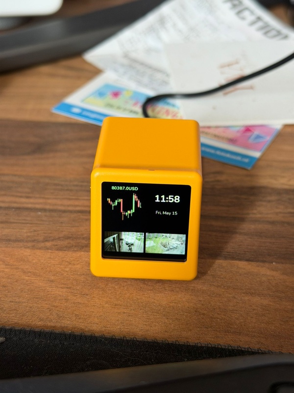

Ik heb een nieuwe HA Gadget en wilde het even met jullie delen:
Afbeeldingslocatie: https://tweakers.net/i/QtolZ66UNuyYlEXjrAKeOeVXSt0=/x800/filters:strip_icc():strip_exif()/f/image/NWaoy8Ipq6nRx8dLUBQWM5Y7.jpg?f=fotoalbum_large
Deze heeft volledige HA intergratie:
Afbeeldingslocatie: https://tweakers.net/i/g3x7cwnDwKlvRy1QbHaMSUFCEEw=/800x/filters:strip_icc():strip_exif()/f/image/YFuj3qaIaGRAcq2Qyrf2ldlg.jpg?f=fotoalbum_large
Je moet op AliExpress zoeken naar: "GeekMagic Ultra", als je een beetje zoekt, dan vindt je ze voor een euro of 6 tot 8! :)
De kwalitiet van het display is echt zwaar bovenverwachting, hij kan zelfs een videostream of annimaties weergeven! :)

@Danielson Heeft dat ding ook touch?
  • Danielson
  • Laatst online: 07:55
Helaas niet...

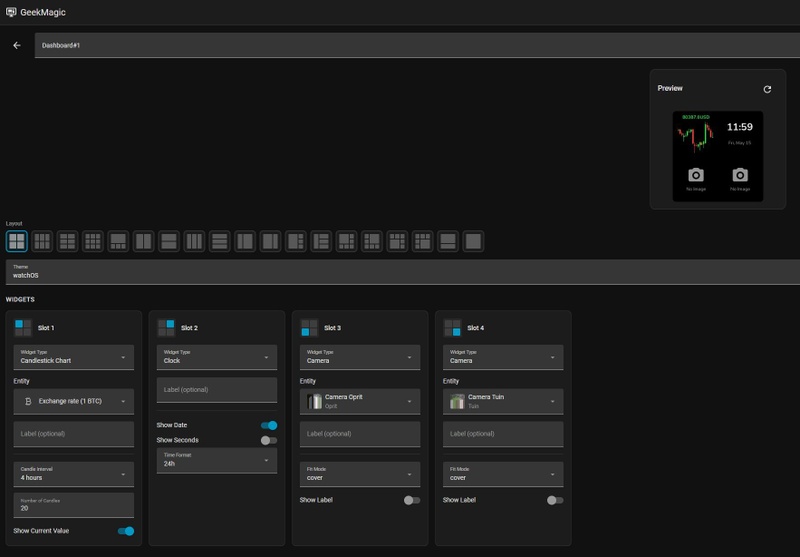

Heb je de HACS integratie gebruikt?
  • Danielson
Obelixxx schreef op dinsdag 19 mei 2026 @ 14:21:
Ja! :)
  • Gizz
  • Laatst online: 07-07 17:01
Gizz
Dunder-Mifflin, Inc.
Misschien goed om te vermelden welke, want ik zie er direct binnen HACS een staan, maar kom ook een andere tegen die je als custom repository kan toevoegen in HACS:
  1. Hass-geekmagic: direct in HACS. Drie maanden geleden voor het laatst geupdate, ondersteunt ook custom firmware.
  2. Geekmagic-hacs: toevoegen als custom repository. Twee dagen geleden een nieuwe release. Lijkt zich helemaal te richten op het genereren van dashboard/plaatje binnen HA dat wordt gepushed naar de Geekmagic. Geen custom firmware mogelijk of nodig.
Die laatste ziet er makkelijker en uitgebreider uit, o.a. met 11 ingebouwde themes.

Gizz schreef op dinsdag 19 mei 2026 @ 14:51:
https://github.com/adrienbrault/geekmagic-hacs
