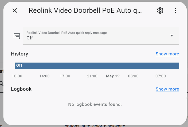

Rouwette schreef op woensdag 17 mei 2023 @ 11:42:
Ik heb een Reolink camera en die werkt voor alsnog prima.
Een E1 outdoor. Kan ik ook via HA sturen
Een goedkopere ali cam (iCSee) werkt prima als babyfone cam zonder geluid :P
Kan ik bekijken via HA maar niet sturen
Vraagje: exposed deze ook een media player naar HA? Ik zou graag een deurbel plaatsen waarbij ik de mogelijkheid heb om TTS af te spelen op de deurbel. (Zet t pakketje maar bij de deur of iets in die richting)

-Casper schreef op woensdag 17 mei 2023 @ 19:43:
Dat ben ik bij de E1 outdoor nog niet tegen gekomen.
Ik neem aan dat dit bij de deurbel wel is
https://www.rouwette.com/
  • -Casper
  • Laatst online: 18:53
Rouwette schreef op donderdag 18 mei 2023 @ 00:59:
Ah verkeerd gelezen. Dacht dat je de reolink deurbel had :+
Ik heb de Reolink Doorbell PoE, en het is mogelijk om vooraf ingesproken berichten af te spelen. Deze select entity kun je vervolgens aanroepen en bepalen welke je wilt laten horen. Wellicht overbodig, maar de Reolink Doorbell integreert echt heel goed in HA. Ik heb geen vergelijkingsmateriaal, maar bijna alle instellingen van de deurbel zijn ook in HA terug te vinden en aan te passen. Daarnaast is het via HA mogelijk om een 'rich notification' te versturen, iets dat volgens mij zonder abonnement bij Reolink niet mogelijk is vanuit de deurbel zelf.
Afbeeldingslocatie: https://tweakers.net/i/nfXID2i54JRgq4IbSe6DqUB19DI=/800x/filters:strip_exif()/f/image/ONrEvs7Qa5VPCiqnwzmpZZty.png?f=fotoalbum_large
