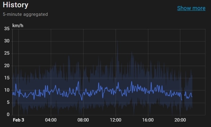

TheMystery schreef op dinsdag 3 februari 2026 @ 20:05:
Ik heb idd via de gateway van ecowitt een 30 entiteiten, al komen die denk ik via de home assistent integratie bij aangezien je in de gateway ook maar een 12 waardes ziet en 4 voor de indoor sensor.
Ziet bij jou windsnelheid er ook zo uit?
Vind hem vaak naar 0 gaan, dus vraag me af of er wat mis mee is of dat ik misschien toch nog een 0 kalibratie moet doen. Verder nog een reden dat je van de RF versie afgestapt bent?
Bij mijn WS90 (volgens mij is dat de Wittboy) ziet het er ook zo uit (ook via de hub). Als die even geen vlaagje wind meet dan gaat die naar 0. Je kan beter kijken naar de 10 minuten waarde. Dan is er al gemiddeld.

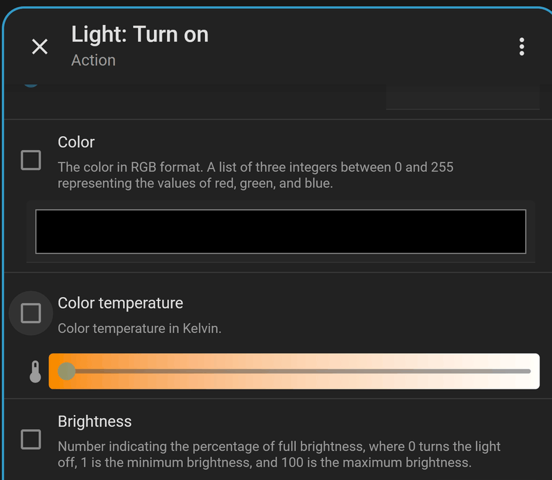

Oh dit is ideaal! Ik ben zelf ook aan het proberen geweest om kleuren te gebruiken die al voor standaard componenten worden gebruikt. Zoals de oranje kleur die gebruikt wordt voor de 'climate'-entiteit bij verwarmen:
var(--state-climate-heat-color)
Dit werkt goed en volgens mij iets dynamischer dan kleurnamen fixed in te vullen. Ik ben nog niet heel ver hiermee en heb hier ook nog niet zo'n zelfde overzicht gevonden met al deze kleurverwijzingen maar als het goed is kan je deze kleurverwijzingen ook aanpassen middels thema's.
Edit: even zoeken en gevonden waar de totaallijst is: https://github.com/home-a...me/color/color.globals.ts
[ Voor 8% gewijzigd door karsb23 op 03-02-2026 22:59 . Reden: Toevoeging ]
Dat zie ik hier niet terug. Is je sensor hoog genoeg? Heb de mijne boven ons platte dak van ons huis. Tegen een regenpijp gemonteerd aan een paal, dus hangt echt 1m boven het hoogste punt van mijn dak wat op iets van 10m van de grond is.
Let niet op de gaten in de graph, was bezig met mijn Zigbee netwerk.
Afbeeldingslocatie: https://tweakers.net/i/XMFs2NzBP-G1SxjaTQLOx43ff0M=/fit-in/4920x3264/filters:max_bytes(3145728):no_upscale():strip_icc():strip_exif()/f/image/d68Z0oVDRfTsw9WhRqCkL1ui.jpg?f=user_large
Wilde verder af van het laatste Chinese merk in mijn netwerk. Via Zigbee komt het sowieso je netwerk niet op. Ook is de RF unencrypted, maar of dat een issue is voor je weersensor is een tweede.
[ Voor 8% gewijzigd door BiG-GuY op 04-02-2026 09:28 ]

BiG-GuY schreef op dinsdag 3 februari 2026 @ 23:14:
Dat zie ik hier niet terug. Is je sensor hoog genoeg? Heb de mijne boven ons platte dak van ons huis. Tegen een regenpijp gemonteerd aan een paal, dus hangt echt 1m boven het hoogste punt van mijn dak.
Ik heb hem op een paal bevestigd bij mijn heg aan de zijkant van mijn tuin op een hoogte van een 3.5 meter wat boven mijn overkapping en garage uitkomt maar niet mijn woning dat gaat wat moeilijk worden, woning is een 9 meter hoog met pyramide dak en een overstek van een meter dus aan een regenpijp kan ik hem niet bevestigen en ik kom ook niet zomaar aan de top van mijn dak
De meter staat een kleine 10m van mijn woning en aan 1 zijde zijn nog akkers en dus geen woningen.
De wind komt op moment wel van het zuid oosten wat de kant van mijn woning is waardoor deze wel gebroken zal worden en misschien af en toe 0 kan aangeven, de meter meet ook niet beneden de 1,8, maar met de windrose card klopt de richting wel:
Afbeeldingslocatie: https://tweakers.net/i/IiyQ8aV5K-uz4bDhPv-GDetBemA=/fit-in/4000x4000/filters:no_upscale():strip_exif()/f/image/ZqyGcOhZBqdPrkDpfWuAqmum.png?f=user_large
Dus nog maar even afwachten op wind uit de richting van de akkers komt en dan eventueel toch maar een 0 kalibratie doen als ik nog hetzelfde zie.
Impossibl3 schreef op dinsdag 3 februari 2026 @ 22:21:
Ja ik heb al een 10min average sensor gemaakt in ha, standaard was die 10min er alleen voor direction nog niet voor de snelheid.
Hoe hoog heb jij hem hangen, ook niet boven je woning uit?

TheMystery schreef op woensdag 4 februari 2026 @ 08:54:
Fancy plaatje heb je daar de yaml voor? Ik heb hem aan mijn dakkapel hangen ca 50 cm boven de nok van het dak. Hoger werd instabiel met de lange aluminium mast die ik dan nodig had.
Dit is wel erg vet!
Ik ben er ook al een tijdje over na aan het denken om een weerstation buiten neer te zetten. Nadeel is nu echter: ik heb een nogal hoog huis (drive-in), dus dat is voor windrichtingbepaling suboptimaal. Het feit dat er ook vogels op kunnen gaan zitten, biedt mij geen rust.
Hoe pakken jullie dat aan? Ik zou er graag een willen, maar home assistant compatibiliteit is wel een must. Daarbij is bovenstaande toch wel iets dat mij zorg baart. Ware het niet dat zo’n ding ook nogal aan de prijs kan zijn.

@InjecTioN Zo staat het er bij mij bij. Afbeeldingslocatie: https://tweakers.net/i/J2yvUKUiI-4O6bNJOjPzgPqhqoY=/x800/filters:strip_icc():strip_exif()/f/image/G8Zm9tEer8xfe7WyAbJtJVzM.jpg?f=fotoalbum_large

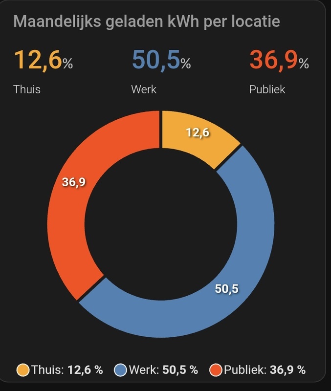

Ik heb een donut apex-chart die de verhouding weergeeft tussen geladen kWh's per thuis, werk en publiek. Werkt op zich helemaal prima, dit is dan de YAML:
YAML:
type: custom:apexcharts-card
chart_type: donut
section_mode: true
header:
  show: true
  show_states: true
  colorize_states: true
  title: Maandelijks geladen kWh per locatie
series:
  - entity: sensor.tesla_kwh_maandelijks
    type: column
    color: orange
  - entity: sensor.tesla_kwh_werk_maandelijks
    type: column
    color: steelblue
  - entity: sensor.tesla_kwh_publiek_maandelijks
    color: orangered
En dit is een voorbeeld:
Afbeeldingslocatie: https://i.imgur.com/FxjszSk.png
Nu staan de absolute getallen in de verschillende delen, maar is dit ook weer te geven als percentages? Als het totaal geladen aantal kWh's momenteel 55,7 is, dan is 15,5 daarvan 27,83%, en het restant is dan uiteraard 72,17%.
Zijn die % ook weer te geven in plaats van de absolute getallen?
Dan zie ik vervolgens nog https://apexcharts.com/ja...ie-charts/gradient-donut/ dit, en dat gradient ziet er wel een stuk mooier uit, maar als ik die code zie die erbij hoort heb ik geen enkel idee waar ik die code precies zou moeten plakken, dan wel aan moet passen, etc.
Iemand die me daarmee kan helpen? :)

Just_A_User schreef op woensdag 4 februari 2026 @ 15:04:
YAML:
chart_type: donut
section_mode: true
header:
  show: true
  show_states: true
series:
    type: column
    color: orange
    type: column
    color: steelblue
    color: orangered
Die gradient zou ik niet weten, maar met de transform optie kan je de waarde aanpassen naar een percentage. Dat zou er ongeveer zo uit zien (niet kunnen testen, dus typo's onder voorbehoud):
YAML:
  type: column
  color: orange
  transform: "return x / (hass.states['sensor.tesla_kwh_maandelijks'].state + hass.states['sensor.tesla_kwh_werk_maandelijks'].state + hass.states['sensor.tesla_kwh_publiek_maandelijks'].state) * 100 ;"
Je deelt hier dus de waarde van je sensor (x) door de som van de drie sensoren in de chart. Exact dezelfde code zet je bij iedere entity.

  • Just_A_User
  • Laatst online: 29-11 13:53
dixet schreef op woensdag 4 februari 2026 @ 15:33:
YAML:
  type: column
  color: orange
Thanks, maar als ik dat doe, dan krijg ik geen foutmelding, maar ik heb ook geen donut chart meer :P
Och ja, je moet toch wat he.

  • dixet
Just_A_User schreef op woensdag 4 februari 2026 @ 17:04:
Zoals gezegd, ik had het niet getest :o
Er moet nog Number() om de states heen. En een tag "unit: '%'" toevoegen maakt het nog mooier.
Voorbeeldje met een paar willekeuriger kWh sensoren:
YAML:
24
25
26
27
chart_type: donut
section_mode: true
header:
  show: true
  show_states: true
series:
  - entity: sensor.charger_energy_active_import_register
    type: column
    color: orange
    unit: '%'
    transform: "return x / (Number(hass.states['sensor.charger_energy_active_import_register'].state) + Number(hass.states['sensor.electricity_meter_energy_consumption_tarif_1'].state) + Number(hass.states['sensor.omvormer_totale_opbrengst'].state)) * 100 ;"
  - entity: sensor.electricity_meter_energy_consumption_tarif_1
    type: column
    color: steelblue
    unit: '%'
  - entity: sensor.omvormer_totale_opbrengst
    color: orangered
    unit: '%'
Afbeeldingslocatie: https://tweakers.net/i/CPiFYDlHjIOtMfpE66JWIWNidQY=/x800/filters:strip_icc():strip_exif()/f/image/17YmbNf9MbDm7yNOTXYnSR3P.jpg?f=fotoalbum_large

  • Just_A_User
dixet schreef op woensdag 4 februari 2026 @ 18:06:
YAML:
24
25
26
27
chart_type: donut
section_mode: true
header:
  show: true
  show_states: true
series:
    type: column
    color: orange
    unit: '%'
    type: column
    color: steelblue
    unit: '%'
    color: orangered
    unit: '%'
Dit werkt, als ik het ombouw naar mijn sensoren! Top, dank voor de tijd en moeite!

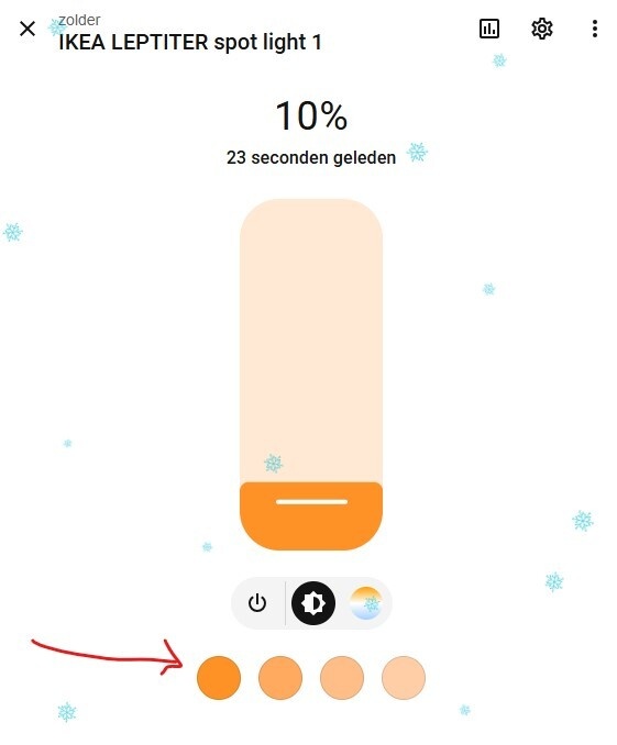

  • akatar
Soms loop ik tegen (naar wat ik denk) hele simpele dingen aan, ik hab van Ikea een aantal imbouwspots (lepiter) via zha in home assistant gezet en deze kan ik gewoon aan/uit zetten via een automatisering.
Maar de kleur (warm naar koud) kan ik wel instellen als ik deze in het dashboard aanklik, dan krijg ik een aantal kleurvakjes die ik kan kiezen en die ook werken, maar hoe zet ik dit in een automatisering? Hier zie/krijg/heb ik de keuze niet. Zie screen shot.
Afbeeldingslocatie: https://tweakers.net/i/QNqEcc8vL3nYLmvLjiNCav4p6bY=/fit-in/4920x3264/filters:max_bytes(3145728):no_upscale():strip_icc():strip_exif()/f/image/YCCEz27O936bltfdDEJAIRCq.jpg?f=user_large

  • Gizz
  • Laatst online: 10:54
Gizz
Dunder-Mifflin, Inc.
@akatar als je kiest voor Light: Turn on kun je allemaal details invullen voor de kleuren en brightness. Hier een screenshot van een RGB-lampje, waarbij ik een kleur kan kiezen (RGB-waarde direct intypen, of erop klikken en dan krijg ik een colorpicker-menu) en een slider voor de kleurtemperatuur van wit licht:
Afbeeldingslocatie: https://tweakers.net/i/pHrjJU7YIceRMcJ80YC9SUW22pI=/800x/filters:strip_exif()/f/image/Ln4KJIpEeYlaU3KRbqG0TKyw.png?f=fotoalbum_large
  • akatar
Gizz schreef op donderdag 5 februari 2026 @ 15:49:
Je hebt helemaal gelijk! Bij de normale manier van de lamp aanzetten (actie toevoegen --> apparaat) dan doet de slider niets, maar bij deze wel. dank je!!!

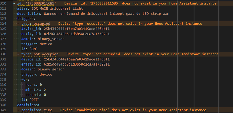

  • TheFes
  • Laatst online: 11:04
TheFes
akatar schreef op donderdag 5 februari 2026 @ 16:29:
Ik zou sowieso afraden om device (apparaat) actions te gebruiken.
Mocht je lamp kapot gaan, kun je met entity based actions simpelweg je oude device weggooien uit HA, en je nieuwe lamp dezelfde name geven en daarmee dezelfde entity_ids.
Device actions (en triggers en conditions) gebruiken unieke device_id's, dus als je lamp dan kapot is, moet je in elke automation het device_id gaan aanpassen.

Dag allemaal,
ik heb een issue waar ik zo niet zelf uit kom;
de volgende code staat in de automations.yaml en betreft een werkende automation aangemaakt via de gui echter als ik de automations.yaml open staat er allemaal gele waarschuwingstext (zie screenshot):
YAML:
24
25
26
27
28
29
30
31
32
33
34
35
36
37
38
39
40
41
42
43
44
45
46
47
48
49
50
  alias: BDR_MAIN inloopkast licht
  description: Wanneer er iemand de inloopkast inloopt gaat de LED strip aan
  triggers:
  - type: occupied
    device_id: 25b4345044ef6ea7a03419ace22fdbf1
    entity_id: 62b5dc484cb8d1d3b58c2ca7a17392e1
    domain: binary_sensor
    trigger: device
  - type: not_occupied
    trigger: device
    for:
      hours: 0
      minutes: 2
      seconds: 0
  conditions:
  - condition: time
    after: 06:45:00
    before: '22:59:00'
  actions:
  - choose:
    - conditions:
      - condition: trigger
        id:
        - 'ON'
      sequence:
      - action: light.turn_on
        metadata: {}
        data:
          brightness_pct: 75
          transition: 5
        target:
          device_id: a23dddfedf38db2a9055c43f0cd6f7b6
    - conditions:
        id:
        - 'OFF'
      sequence:
      - action: light.turn_off
        metadata: {}
        data:
          transition: 5
        target:
  mode: single
Resulteerd in (maar is wel werkende):
Afbeeldingslocatie: https://tweakers.net/i/Wj2ioDIW3QC--L8HRKub9Nq9k1A=/800x/filters:strip_exif()/f/image/hrz9XWRG0uYb6R2TTULvXJNj.png?f=fotoalbum_large
En zo staan er in alle automations wel die gele opmerkingen, op de eerste automation na...
Zie ik iets over het hoofd? ik kan de meldingen wel negeren want de automations werken maar dat voelt ook niet goed 8)7

Matroxion schreef op vrijdag 6 februari 2026 @ 16:27:
Dag allemaal,
24
25
26
27
28
29
30
31
32
33
34
35
36
37
38
39
40
41
42
43
44
45
46
47
48
49
50
  triggers:
  - type: occupied
    trigger: device
    trigger: device
    for:
      hours: 0
      minutes: 2
      seconds: 0
  conditions:
  - condition: time
    after: 06:45:00
    before: '22:59:00'
  actions:
  - choose:
    - conditions:
        id:
        - 'ON'
      sequence:
        metadata: {}
        data:
          brightness_pct: 75
          transition: 5
        target:
    - conditions:
        id:
        - 'OFF'
      sequence:
        metadata: {}
        data:
          transition: 5
        target:
  mode: single
Dat zijn false positives vanuit de HA Extension in VS Code. Kun je negeren.

  • Matroxion
  • Laatst online: 08:40
TheFes schreef op vrijdag 6 februari 2026 @ 16:35:
Ohhh...gelukkig, dan ga ik er ook niet meer naar kijken...thnx!

Septillion
@Matroxion De Code VS extensie is al weer tijden "stuk". Als in, het loopt heeeeeeeeeel ver achter op de huidige staat van HA.
