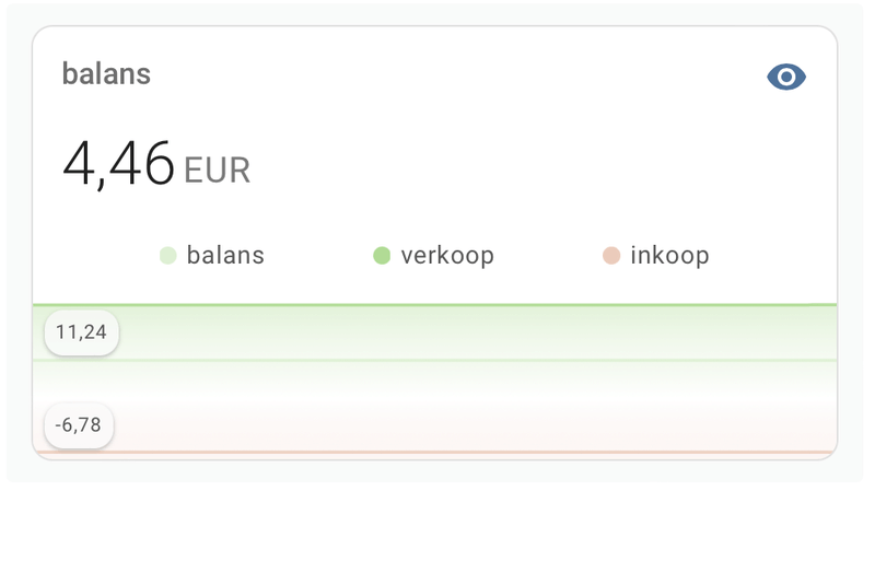

Zit al even te stoeien in mini graph
Wat ik eigenlijk wil is dat 'verkoop' en 'inkoop' in een andere kleur range zitten, en dat 'balans' er in het rood groen overheen gaat. Kan dat in 1 en dezelfde kaart?
Of, is het anders mogelijk de data van twee kaarten samen te voegen tot 1?
Uiteindelijke doel is dus dat 'balans' er als een (pos) groen / rood (neg) curve ontstaat bovenop de (in andere kleur) graphs voor de in- en verkoop.
Er is even geen graph historie in dit voorbeeld omdat ik de sensoren nog maar net heb aangemaakt.
Afbeeldingslocatie: https://tweakers.net/i/o6QmhpTmKm4qvmaHR50XFI0A_bE=/800x/filters:strip_exif()/f/image/D1YPg9gSXyIocBZ2scoygk3R.png?f=fotoalbum_large

Afbeeldingslocatie: https://tweakers.net/i/yzd92Wq7HCalG0j7LC3SSxGq4pw=/800x/filters:strip_icc():strip_exif()/f/image/5eGUb3tDBE7v96rqrH7paJzX.jpg?f=fotoalbum_large
Al gelukt.
Fill uitgeschakeld bij de boven en onderlijn
Zou het mogelijk zijn de fill onder de 0 uit te schakelen indien > 0?

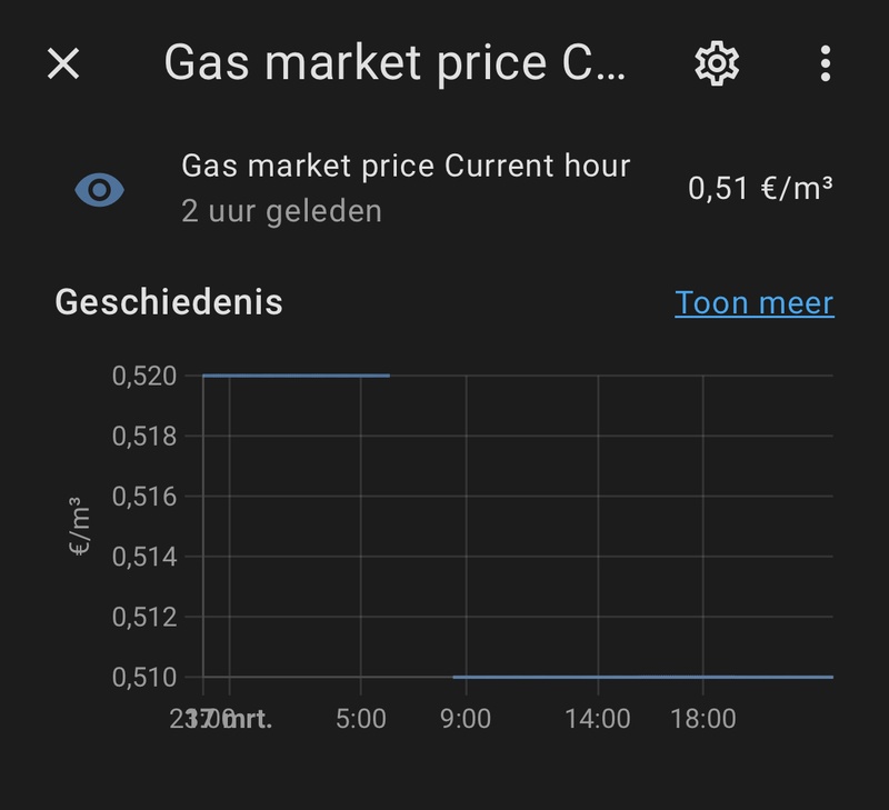

Ik heb de dynamische tarieven allemaal in het energy dashboard zitten maar de gasprijs pakt hij niet goed. Ik doe dit nu via Nordpol, alleen die geeft elke nacht geen data tot een uur of 9:00. Dat betekend dat ik voor die uren geen tarief zou hebben en ik dus de ochtend douches mis.
Is er een manier om t tarief, zolang t dan nog niet bekend is, in ieder geval op t tarief van gisteren te houden?
Afbeeldingslocatie: https://tweakers.net/i/4MwWHBcuATbE1cJxfWRmoSS-hdc=/800x/filters:strip_icc():strip_exif()/f/image/xtyVRXEuxAoLrAoGosQ2Xfa7.jpg?f=fotoalbum_large

enzoronald schreef op vrijdag 17 maart 2023 @ 23:04:
Nordpool? Weet je het zeker? Voor zover ik weet levert die partij geen gasprijzen namelijk.
Ik gebruik zelf de EnergyZero-integratie, en ik loop tegen precies hetzelfde probleem aan als jij. Ik heb dat opgelost door een template-sensor te maken voor de gasprijs. Deze sensor neemt de gasprijs van de EnergyZero-integratie en telt daar belastingen en inkoopkosten bij op (voor de all-in prijs). Maar als de EnergyZero-api weer eens niks teruggeeft (wat bijna elke dag gebeurt), dan neemt hij gewoon de oude waarde.
Dit is mijn sensor:
YAML:
template:
  - sensor:
      - name: "Gas price"
        unique_id: gas_price
        device_class: monetary
        unit_of_measurement: "€/m³"
        state: >
          {% set marktprijs_incl_btw = states('sensor.energyzero_today_gas_current_hour_price') | float(0) %}
          {% set belasting_per_m3_incl_btw = 0.592658 %}
          {% set opslag_incl_btw = 0.08275 %}
          {% set gas_price = (marktprijs_incl_btw + belasting_per_m3_incl_btw + opslag_incl_btw) | round(3) %}
          {{ gas_price if states('sensor.energyzero_today_gas_current_hour_price') | is_number else states('sensor.gas_price') }}
In de laatste regel doe ik de check of EnergyZero een waarde teruggeeft, en zo niet dan neemt hij de waarde over van zichzelf (dus de oude waarde van deze sensor). Zoiets kan je gebruiken om te bereiken wat je wilt.
  • enzoronald
  • Laatst online: 18-11 11:27
Sicco92 schreef op vrijdag 17 maart 2023 @ 23:29:
Dit is mijn sensor:
YAML:
template:
  - sensor:
      - name: "Gas price"
        state: >
Je hebt gelijk 😄 gebruik Nordpool voor stroom en energyzero voor gas. Had idd ook een template voor totaalprijs incl btw etc (dan wel op basis van een input veld in HA zelf).
Ik ga eens proberen de template aan te passen obv jou input. Dank je !

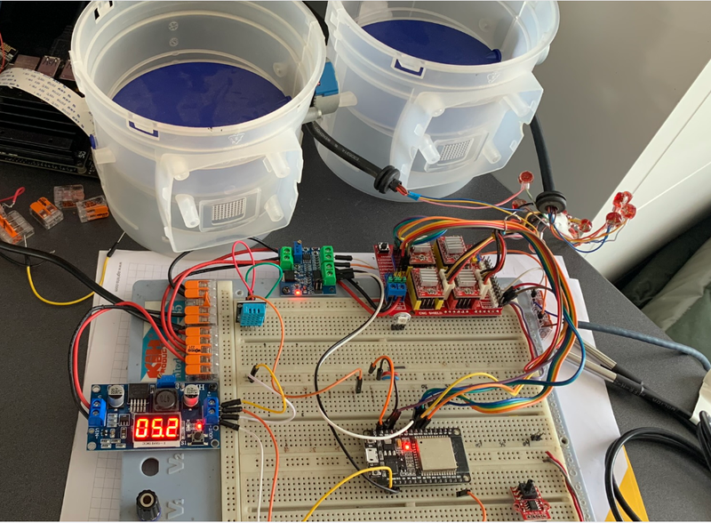

  • RedPas
  • Laatst online: 18:53
Hallo,
ik ben bezig met steppers, mechanische ventilatie en ESPhome.
Tot nu toe lukt het me om 1 stepper aan te sturen, maar als ik de 2de toevoeg krijg ik niet wat ik verwacht.
Dit heb ik nu:
24
25
26
27
28
29
30
31
32
33
34
35
36
37
38
39
40
41
42
43
44
number:
  - platform: template
    min_value: 0
    max_value: 550
    step: 1
    set_action:
      then:
        - stepper.set_target:
            target: !lambda 'return x;'
stepper:
  - platform: a4988
    step_pin: GPIO32
    dir_pin: GPIO33
    sleep_pin:
      number: 13
      inverted: True
    max_speed: 250 steps/s
switch:
  - platform: gpio
    pin: 25
    inverted: true
    on_turn_on:
    - delay: 500ms
    - switch.turn_off: res
output:
  - platform: ledc
    pin: 25
fan:
  - platform: speed
    output: ventilatie_output
Hoe voeg ik nu nog steppers toe? De bedoeling is om 4 steppers aan te sturen
Wat heb ik al geprobeerd?
Copy en paste van number en stepper, uiteraard de naam en pins veranderd.
Maar dit werkt niet.
En hoe null je je stepperwaarde in esphome? 8)7

  • TheFes
  • Laatst online: 23:29
TheFes
RedPas schreef op zaterdag 18 maart 2023 @ 10:39:
Hallo,
Dit heb ik nu:
24
25
26
27
28
29
30
31
32
33
34
35
36
37
38
39
40
41
42
43
44
number:
    min_value: 0
    max_value: 550
    step: 1
    set_action:
      then:
stepper:
  - platform: a4988
    step_pin: GPIO32
    dir_pin: GPIO33
    sleep_pin:
      number: 13
      inverted: True
switch:
  - platform: gpio
    pin: 25
    inverted: true
    on_turn_on:
    - delay: 500ms
output:
  - platform: ledc
    pin: 25
fan:
  - platform: speed
Komt dat allemaal in één config? Dan moet je de tweede stepper als een tweede item onder dezelfde stepper: key zetten. Je moet dus niet de key herhalen.
Home Assistant configuratie

  • RedPas
@TheFes Zo bedoel je?
24
25
26
27
28
29
30
31
32
33
34
35
36
37
38
39
40
41
42
number:
    min_value: 0
    max_value: 550
    step: 1
    set_action:
      then:
    min_value: 0
    max_value: 550
    step: 1
    set_action:
      then:
stepper:
  - platform: a4988
    step_pin: GPIO32
    dir_pin: GPIO33
    sleep_pin:
      number: 13
      inverted: True
  - platform: a4988
    step_pin: 27
    dir_pin: 26
    sleep_pin:
      number: 13
      inverted: True
Zover ben ik ook geraakt, dacht dat het enkel maar toevoegen was.
Maar zodra ik dit doe doen de steppers niks of weinig
Hikvision HCSA, Paxton, Siemens, Raspberry Pi

  • TheFes
TheFes
RedPas schreef op zaterdag 18 maart 2023 @ 11:18:
24
25
26
27
28
29
30
31
32
33
34
35
36
37
38
39
40
41
42
number:
    min_value: 0
    max_value: 550
    step: 1
    set_action:
      then:
    min_value: 0
    max_value: 550
    step: 1
    set_action:
      then:
stepper:
  - platform: a4988
    step_pin: GPIO32
    dir_pin: GPIO33
    sleep_pin:
      number: 13
      inverted: True
  - platform: a4988
    step_pin: 27
    dir_pin: 26
    sleep_pin:
      number: 13
      inverted: True
Dat was inderdaad wel wat ik bedoelde
  • RedPas
Ik zal es de volledige code posten,
24
25
26
27
28
29
30
31
32
33
34
35
36
37
38
39
40
41
42
43
44
45
46
47
48
49
50
51
52
53
54
55
56
57
58
59
60
61
62
63
64
65
66
67
68
69
70
71
72
73
74
75
76
77
78
79
80
81
82
83
84
85
86
87
88
89
90
91
92
93
94
95
96
97
98
99
100
101
102
103
104
105
106
107
108
109
110
111
112
113
114
115
116
117
118
119
120
121
122
123
124
125
126
127
128
129
130
131
132
133
134
135
136
137
138
139
140
141
142
143
144
145
esphome:
  friendly_name: Ventilatie-unit
  on_boot:
    then:
    - stepper.report_position:
        position: 0
        target: 1000
esp32:
  board: esp32dev
  framework:
    type: arduino
logger:
api:
  encryption:
    key: ""
ota:
  password: ""
wifi:
  ssid: !secret wifi_ssid
  password: !secret wifi_password
  # hotspot
  ap:
    ssid: "Ventilatie-Unit Fallback Hotspot"
    password: ""
captive_portal:
uart:
  rx_pin: 1
  tx_pin: 3
  baud_rate: 19200
dallas:
  - pin: 23
sensor:
  - platform: wifi_signal
    name: "WiFi Signal dB"
    update_interval: 60s
    entity_category: "diagnostic"
  - platform: uptime
  - platform: dallas
    address: 0x1e3c5bf649d1e428
  - platform: dallas
    address: 0xdf3c4ff649117328
  - platform: dht
    pin: 12
    temperature:
      name: "Air Out Temperature"
    humidity:
      name: "Air Out Humidity"
    update_interval: 10s
text_sensor:
  - platform: wifi_info
    ip_address:
      name: ESP IP Address
    ssid:
      name: ESP Connected SSID
    bssid:
      name: ESP Connected BSSID
    mac_address:
      name: ESP Mac Wifi Address
    scan_results:
      name: ESP Latest Scan Results
number:
    min_value: 0
    max_value: 550
    step: 1
    set_action:
      then:
    min_value: 0
    max_value: 550
    step: 1
    set_action:
      then:
stepper:
  - platform: a4988
    step_pin: GPIO32
    dir_pin: GPIO33
    sleep_pin:
      number: 13
      inverted: True
  - platform: a4988
    step_pin: 27
    dir_pin: 26
    sleep_pin:
      number: 13
      inverted: True
switch:
  - platform: gpio
    pin: 25
    inverted: true
    on_turn_on:
    - delay: 500ms
output:
  - platform: ledc
    pin: 25
fan:
  - platform: speed
ledc en fan vormen samen de 0-10v voor de snelheidsregeling, dit stuk werkt goed.
Ter info de test opbouw:
Afbeeldingslocatie: https://tweakers.net/i/0plBYzZkBObe_ceGP8Bamzrx__E=/800x/filters:strip_exif()/f/image/qqLcQpa8geYDP6ckJNCqxy2n.png?f=fotoalbum_large
We zijn op de goede weg...
YAML:
number:
    min_value: 0
    max_value: 550
    step: 1
    set_action:
      then:
    min_value: 0
    max_value: 550
    step: 1
    set_action:
      then:
Wat nu werkt:
bij reboot esp doen beide steppers elk hun 1000 stappen, beiden in goede richting
Stepper1 aansturen via HA werkt niet
Stepper2 aansturen via HA werkt wel
Wat ik wel weet, dat het meer dan tijd is voor de apero
[ Voor 0% gewijzigd door Septillion op 20-03-2023 10:35 . Reden: Denk aan de ' yaml' bij code-tags aub ]
  • Xqlus1ve
  • Registratie: Augustus 2019
  • Laatst online: 20:28
Xqlus1ve
Ik roep ook maar wat…
GorgeousMetal schreef op zondag 22 januari 2023 @ 10:30:
Ik zelf gebruik Daikin Airconditioner met HACS. Zie deze link .
Wil enkel melden dat ook dit voor mij gewerkt heeft met mijn 2023 modellen.
Ik zelf gebruik Daikin Airconditioner met HACS. Zie deze Daikin Residential HASS integration via HACS
Zoekfunctie bracht weinig items helaas in dit deel.
  • RedPas
RedPas schreef op zaterdag 18 maart 2023 @ 17:33:
number:
    min_value: 0
    max_value: 550
    step: 1
    set_action:
      then:
    min_value: 0
    max_value: 550
    step: 1
    set_action:
      then:
Wat nu werkt:
Probleem gevonden :)
Beide steppers hebben zelfde sleep pin in de config.
Als de enable hoog hou werken beide steppers.
Maar ik wil wel graag dat alles in sleep gaat.

  • paQ
  • Laatst online: 23:52
paQ
Kan iemand me uitleggen waarom het 'begin' van een mini graph
A die rare piek geeft
B de waardes daarvan blijven wijzigen totdat ze uit beeld zijn?
Afbeeldingslocatie: https://tweakers.net/i/EZQd9hf2xYpLEWMm93LD-aYnYPE=/800x/filters:strip_exif()/f/image/1moQRJ9Uc6DrKc57N1UrK0dQ.png?f=fotoalbum_large
YAML:
24
25

type: custom:mini-graph-card
icon: mdi:currency-eur
entities:
  - entity: sensor.balans
  - entity: input_number.nullijn
    show_legend: false
    hide_type: true
    show_fill: false
hour24: true
hours_to_show: 12
line_width: 2
points_per_hour: 12
show:
  extrema: false
  labels: true
  fill: fade
  average: false
  points: false
style: |
  ha-card .states.flex::after {
      content: "Inkoop: {{states('sensor.inkoop')|float}} EUR \A Verkoop: {{states('sensor.verkoop')|float | round(2)}} EUR";
      white-space: pre;
color_thresholds:
  - value: -4
    color: '#cf4100'
  - value: 0
    color: '#a3c2d4'
  - value: 4
    color: '#35b502'
  • TheFes

TheFes
paQ schreef op dinsdag 21 maart 2023 @ 11:06:
YAML:

Dat zal aan de waardes van sensor.balans liggen. Wat is de code daarvan?
  • paQ
paQ
TheFes schreef op dinsdag 21 maart 2023 @ 11:20:
YAML:
{{ (states('sensor.***_energy_today')|float /1000 * 0.295 +
    states('sensor.kantoor_total_energy_today')|float * 0.295) | round(2) +
   (states('sensor.accumulated_cost_***')|float * -1) | round(2) }}
ergo: (dagopbrengst beide omvormers in kWh x 0.295 euro) + (dagverbruik x -1)
ik moet het wijzigen wat nuanceren. Ik zie de waardes wel eens (kort) verspringen, maar komen daarna weer terug bij wat het was. Zou een interval kunnen zijn
Die 5,32 is de totale verkoop van gisteren.
De totale inkoop was 12,74.
Die 7,41 is dus in wezen de afgesloten balans. (en wat afrondverschil)
Die spike slaat alleen nergens op
[ Voor 24% gewijzigd door paQ op 21-03-2023 11:31 ]

paQ schreef op dinsdag 21 maart 2023 @ 11:25:
YAML:
Dat is alleen het template, wat is de volledige code voor je sensor?
Ik kan nu niet zien of je een availability template hebt gebruikt (ik gok van niet) en of je het nieuwe of het oude format gebruikt.
Maar als je geen availability template gebruikt, dan gaat dit template in error na een reboot van HA, dit omdat je bronsensoren dan nog niet beschikbaar zullen zijn, en je je float filters geen default meegekregen hebben. Je probeert dan unavailable om te zetten naar een getal, en dat gaat niet.
Dat is dus op te lossen door ofwel defaults te gebruiken, ofwel een availability filter, ofwel op een andere manier (bijvoorbeeld met een if statement) de ongeldige states af te vangen.
  • paQ
paQ
Die sensoren uit het template is data uit een API, van solaredge en growatt. Die zou altijd beschikbaar moeten zijn. Of is dat niet wat je bedoelt?
Ergens snijden die waardes in de labels wel hout, maar de spike is...raar...
(Dat is overigens elke dag om 00:00)
  • TheFes
TheFes
paQ schreef op dinsdag 21 maart 2023 @ 11:34:
Nee, die is niet altijd beschikbaar. Je template sensor rendert vrij snel na een reboot het template, voordat die integraties vanuit solaredge en growatt helemaal opgestart zijn. De growatt/solaredge sensoren staan dus na een reboot nog op unavailable wanneer het template daar al floats van wil maken.
Maar als het iedere nacht om 00:00 is, dan komt het waarschijnlijk omdat je daily sensors gebruikt, die niet tegelijk refreshen (logisch als het om verschillende integraties gaat).
Dus de kantoor sensor staat wellicht al op 0, terwijl die andere sensor nog niet op 0 staat. Daarom is het totaal dus fout, en dat zie je als een piek.
  • paQ
paQ
TheFes schreef op dinsdag 21 maart 2023 @ 11:40:
Juistem. zoiets dacht ik al.
OK, dan is het dus in wezen zaak om de data uit een andere (bijv realtime) bron te halen?
Ik ga eens kijken of ik hem rechtsreeks uit de P1 (van de SAP) kan halen dan. Even uitvissen of dat gaat met een additionele Tibber Pulse bijv. HomeWizard is niet zo van 2 meters in 1 app, tenzij je een extra abo neemt... en dat vind ik het niet waard.
Aan de andere kant: in de nacht staan de omvormers uit, en 'dus' op 0 (al heel lang)
[ Voor 3% gewijzigd door paQ op 21-03-2023 11:44 ]
