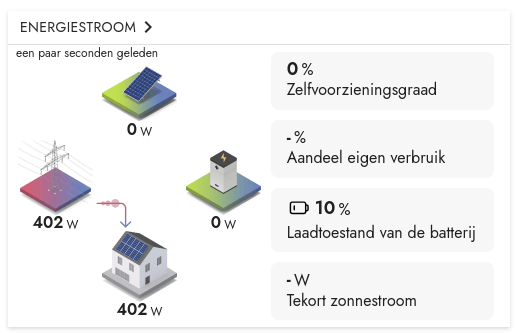

Tweeledig vraagje hier. Werkt de Webpage card eigenlijk op websites buiten die van HA zelf? :D
Als je het kaartje toevoegt toont die standaard de homepage van Home Assistant en die werkt prima. Maar letterlijk eender welke andere website die ik probeer wil niet laden. "Waterfox Can’t Open This Page". Ik neem aan dat bijna elke website tegenwoordig hun x-frame-options op Deny heeft staan. Dus no luck?
Voor mensen met een SMA-systeem thuis: Ik zou namelijk graag de widget "Energiestroom" in mijn HA weergeven.
Afbeeldingslocatie: https://tweakers.net/i/Z3T9180FaIKh4qpfcTVye5Z4P-Q=/fit-in/4000x4000/filters:no_upscale():strip_exif()/f/image/WAwinXhkqjqhAb6r2Utw8X4N.png?f=user_large
Ik kan dit uiteraard ook nabouwen met alle data die ik rechtstreeks uitlees van de omvormer, maar als het gewoon voor het grijpen ligt...

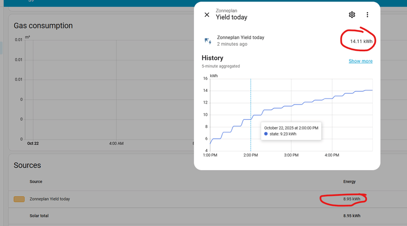

  • thechib12
  • Laatst online: 18:40
Ik heb nu de integratie met Zonneplan werkend in Home Assistant, en probeer ik die mooie home assistant grafiek werkend te krijgen, alleen zijn de waardes in de grafiek verkeerd.
Als ik handmatig op de sensor waardes kijk, zijn ze correct. In de screenshot beneden zie je dat de tabel waarde verkeerd is, maar als ik op die waarde klik komt er in de popup een andere waarde. Home assistant rebooten maakte geen verschil. Dit geldt ook voor de andere waardes zoals gas consumptie.
Afbeeldingslocatie: https://tweakers.net/i/JgCSMytkr-YzKly7UvUdWpuhzOE=/800x/filters:strip_exif()/f/image/1tyE47XufpeAS1WcAX1CTueF.png?f=fotoalbum_large
[ Voor 3% gewijzigd door thechib12 op 22-10-2025 17:14 ]
  • Driek
  • Laatst online: 20:14
thechib12 schreef op woensdag 22 oktober 2025 @ 17:13:
hier kan een uur tijdverschil tussen zitten, vandaar het verschil
Tijd van werken, tijd van rusten
  • thechib12
Driek schreef op woensdag 22 oktober 2025 @ 17:14:
Dat snap ik, maar de actuele sensor waardes in home assistant zijn correct, alleen geeft hij de verkeerde waardes weer in de grafiek. Hij heeft de data dus maar gebruikt het niet.
  • Driek
thechib12 schreef op woensdag 22 oktober 2025 @ 17:15:
omdat het energy dashboard een andere bron gebruikt, die niet zo vaak geupdate wordt

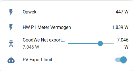

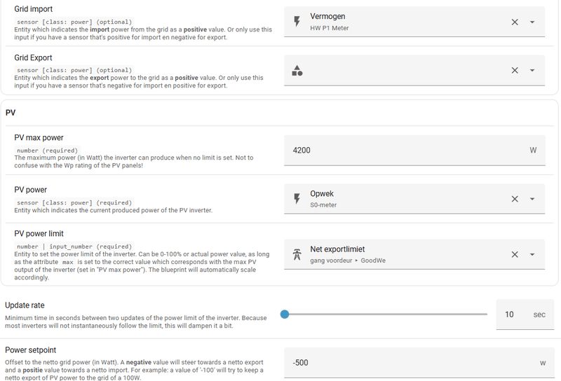

Een vraag. Ik heb bij pv max power 4200 ingevuld, en bij power set point -500 (ja ik wil tijdens het salderen nog steeds net iets minder dan 1000 kWh exporteren in totaal voor ik bij de volgende staffel uit kom ;) )
Alleen als ik dan de entiteit "net exportlimiet" de waarde laat weergeven op het dashboard. Dan snap ik de waarden ervan niet. Ik heb waarden boven de 7000 W gezien, dus ver boven de echte max.
Afbeeldingslocatie: https://tweakers.net/i/jh9W-4hxsBYcUC_1vttTXss-WUU=/800x/filters:strip_exif()/f/image/pL9sI7InsUU7bH8EiEwbaP1v.png?f=fotoalbum_large
Afbeeldingslocatie: https://tweakers.net/i/ufxhYZoPSdNactFulT7h9_cfy7g=/fit-in/4000x4000/filters:no_upscale():strip_exif()/f/image/FlCejbdlsFXXaqXRb8vhea59.png?f=user_large
Ik doe waarschijnlijk iets verkeerd, maar wat?
/edit: ook in de solargo app worden de veel te hoge limieten nu weergegeven. Heb voor de zekerheid even de blueprint uitgezet.
/edit 2: pv power ook de info van de omvormer zelf laten halen hoewel die minder accuraat is. Maar het probleem blijft exact hetzelfde.
[ Voor 9% gewijzigd door ArthurMorgan op 23-10-2025 11:16 ]

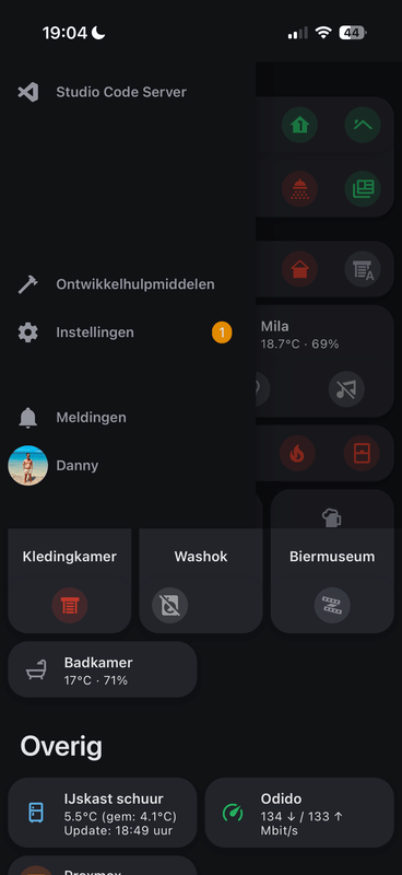

Meer mensen die in de iPhone-app last hebben van het fenomeen dat onder andere de zijbalk niet meer sticky is en mee kan scrollen? Heb het ook met pop-ups van Bubble Card, die ineens scrollable zijn en lege ruimtes geven, hetzelfde als bij de zijbalk. Draai van alles de laatste versie, en m’n iPhone draait op iOS 26.0.1. Vind het erg storend…
Heb de cache al een aantal keer geleegd, HA opnieuw opgestart, de app opnieuw geïnstalleerd, maar niets lijkt te helpen.
Afbeeldingslocatie: https://tweakers.net/i/bRayWDdtU6My5bcjY2b3lWOYJDY=/x800/filters:strip_exif()/f/image/oFgwOGf5iGDWwwTEj4pHqQgX.png?f=fotoalbum_large
[ Voor 27% gewijzigd door dannyvdb1997 op 23-10-2025 19:09 ]

ArthurMorgan schreef op donderdag 23 oktober 2025 @ 10:55:
@Septillion
ik ben een absolute beginner (sinds gisteren) maar een van de redenen om HA te willen is mede jouw PV limiterscript.
Het werkt, dank je wel!
Wat bedoel je precies met "te hoge limieten weergegeven"?

  • ArthurMorgan
ArthurMorgan
RKO everybody
Septillion schreef op donderdag 23 oktober 2025 @ 21:31:
De blueprint pakt de schaal van de entity die je bij "PV Power limit" opgeeft als de volledig te regelen schaal. En zo te zien is je "Goodwe Net exportlimit" entity dus ver boven je 4200W in te stellen. Dus dat is wel raar. Waar komt die entity vandaan?
En je HW Power sensor, die gaat dus negatief bij terugleveren?
Hij gaat naar limieten ver boven de gevraagde import. Ik zou verwachten dat als ik bijvoorbeeld 1000 Watt aan import heb, 500 aan opwek hij de limiet op 2000 Watt zet. Maar het is dus veel hoger. (In het plaatje hierboven meer dan 2 keer zo hoog ) En dus ook hoger dan de limiet van 4200 W die de omvormer heeft èn die in de blueprint staat bij PV max power.
De entity is er gewoon een van de omvormer. Ook een app als solargo gebruikt die. Ik zie de limieten die de blueprint doorgeeft daar ook terug. In feite gewoon de weergave van de limiet die de blueprint maakt.
in de blueprint heb ik dus deze staan bij pv power limit
number.goodwe_net_exportlimiet
en dit is de weergave op mijn dashboard
YAML:
 entity: number.goodwe_net_exportlimiet
secondary_info: state
dus precies dezelfde.
Ik ga morgen de blueprint weer even aanzetten, dan kan ik op de omvormer ook zien wat daar als limiet gegeven wordt. (dat is in procenten, maar dan kan ik zien of daar een percentage van meer dan 100% staat)
[ Voor 35% gewijzigd door ArthurMorgan op 23-10-2025 22:07 ]

Septillion
ArthurMorgan schreef op donderdag 23 oktober 2025 @ 21:54:
YAML:
Ik heb het er dus niet over wat de blueprint doet, maar waarom die limiter zo idioot hoog kan. Toch niet logisch dat je de limiet op 7000W kan zetten van een 4000W omvormer? :?
De blueprint is gemaakt dat het "PV max power" verwacht indien "PV power limit" op max staat.
Maar als het dus een algemene limiet is voor alle type omvormers maar dat hij wel gewoon op 200 de boel limiteert tot 200W, dan zal je als "PV max power" de max op kunnen geven van number.goodwe_net_exportlimiet. De blueprint zal dan de limiet gewoon blijven ophogen maar dan ben je gewoon echt gelimiteerd door je omvormer.

  • ArthurMorgan
ArthurMorgan
RKO everybody
Septillion schreef op donderdag 23 oktober 2025 @ 22:32:
Ik ga er vandaag mee aan de gang.
Maar de doorgegeven limiet die veel hoger is dan import + opwek + setpoint is dus wel te verwachten zolang de export zelf niet hoger is dan de setpoint?
/edit: bovenstaande heb ik nu weggewerkt, het enige probleem dat over gebleven is is de maximale limiet die 2,5 keer hoger ligt dan de feitelijke limiet.
[ Voor 7% gewijzigd door ArthurMorgan op 24-10-2025 10:29 ]
  • ArthurMorgan
ArthurMorgan
RKO everybody
De limit kan tot 10.000, op de omvormer komt dan ook 238%. Dat is dus een echte no go.
Als ik de PV max power op 10.000 zet in de blueprint dan is in elk geval het setpoint nu goed. Maar het risico is dan wel dat als ik hoog zomer veel gebruik hij door kan geven dat hij meer dan 4200 Watt mag doorvoeren. Dat kan de omvormer opblazen. (ik heb 5810 piekwatt op een plat dak in oost-west opstelling)
Dus ik moet eigenlijk ergens een mogelijkheid hebben om die PV max power hard vast te zetten op 4200 Watt.
/edit:
Alles werkt goed, met uitzondering van de maximale limiet die doorgegeven wordt. Is tot aan ergens maart geen probleem. Maar daarna wel.
de PV power moet een positief getal geven om te werken kwam ik achter. Ik gebruikte op een gegeven moment de tussenmeter van HW, en die geeft in mijn weergaven een negatief getal wat rare uitkomsten geeft. Ter overweging dat in de blueprint vermelden?
[ Voor 29% gewijzigd door ArthurMorgan op 24-10-2025 10:27 ]
