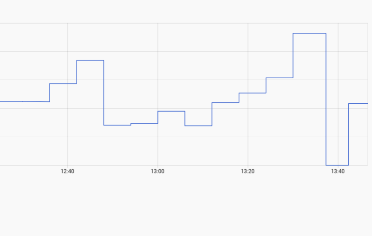

Ik had een ESPHome lichtsensor op het dak hangen maar die is overleden, nu heb ik een LoRa versie aangeschaft die via TTN (MQTT) praat met Home Assistant.
Alleen als ik nu HA herstart dan schiet de waarde direct ná het opstarten naar 3 en het duurt maximaal 6 minuten (dat is de interval) voordat hij weer een 'echte' waarde doorkrijgt.
Iemand een idee hoe ik dit kan oplossen? Is er een mogelijkheid om ergens in de sensor entiteit iets in te stellen om dit tegen te gaan?

@Toppe Hoe in HA gezet, zelf of auto discovery?

@Toppe Okay, dus ze hangen in HA onder de The Things Network integratie en niet onder de MQTT integratie?
Als dat zo is moet je ben ik bang daar aankloppen...

  • Toppe
  • Laatst online: 06:59
Toppe
Oké ✅
Septillion schreef op woensdag 15 oktober 2025 @ 19:20:
Check heb er een bug report van gemaakt. Hopelijk snel pletten :D

Ja, ik heb thuis de Milesight UG56 draaien en die heeft een TTI netwerk server. Applicatie in TTI gemaakt en daar hangen meerdere apparaten onder :)
Eventueel zou je de gateway ook rechtstreeks via MQTT kunnen verbinden maar heeft voor mij weinig toegevoegde waarde plus het voordeel dat ik ook twee mobiele apparaten heb en die dus via packetbroker ook binnen komen 8)

  • jordyc
  • Laatst online: 16:53
@TheFes ik heb volgens mij ergens een bug ontdekt in de cheapest hours jinja.
De datum dat de auto klaar moet zijn staat op gisteren. Toch geeft de jinja aan dat het nu de goedkoopste uren is (klopt ook als de auto vandaag vol geladen zou moeten worden). Als ik de datum aanpas naar 15-10 dan gaat het wel weer goed. Je zou verwachten dat de Jinja een foutmelding terug geeft omdat de starttijd voor de eindtijd ligt.
Afbeeldingslocatie: https://tweakers.net/i/Lkz9hwHjdiT7K29lQWZmAUZElWs=/800x/filters:strip_exif()/f/image/Szf11SaqmfRLhTDsZrvzWSP4.png?f=fotoalbum_large
  • TheFes
  • Laatst online: 17:15
TheFes
jordyc schreef op vrijdag 17 oktober 2025 @ 13:25:
De binary sensor geeft volgens het screenshot aan dat op dit manier de goedkoopste uren zijn, wat volgens jouw verhaal lijkt te kloppen.
Ik weet verder niet wat die input_datetime op die datum heeft gezet, eerlijk gezegd snap ik niet helemaal waar het nu volgens jou mis gaat.
Oh wacht, de datum staat op gisteren, dus de eindtijd is voor de starttijd.
[ Voor 3% gewijzigd door TheFes op 17-10-2025 14:00 ]

Heeft iemand ervaring met Apexcharts-card? Ik probeer een staaf-grafiek te maken voor mijn dagelijkse energieverbruik de afgelopen 7 dagen met een gemiddelde lijn van de afgelopen dagen erbij. Nu heb ik alle sensoren, maar de grafiek is erg traag en is soms wel minuten aan het laden. Heeft iemand een oplossing daarvoor?

@Pirlo Waar draai je HA op?
Verwerking van een kaart vind volledig in de frontend plaats. Dus de card zal alle data van 7 dagen opvragen. Al naar gelang het interval daarvan kan dat dus best veel zijn. Als je het voor een enkele entiteit doet die elke seconde data geeft dan zijn dan al 600k+ datapunten. Op mijn huidige N100 gaat zoiets best okay maar toen ik het nog op een RPi4 draaide duurde dat ook wel even.
