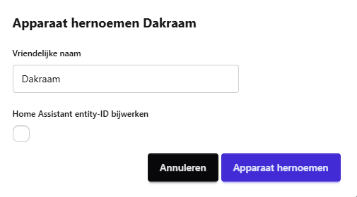

Ik heb mijn hele ZHA omgebouw naar Zigbee2MQTT.
Nu willen er 2 dingen nog niet lukken:
- de magneetsensoren op de ramen heten "deur". Dit heb ik al aangepast bij apparaten maar het veranderd niet
- de appraat "ruimte" blijft niet bewaard als ik die invul (bv "zolder" voor dakraam)
Wat doe ik fout?

@frankwopereis Waar maak je de aanpassing?
Aanpassing qua naam zou ik aanraden om in Z2M te doen en dan ook mooi de entity id's aan te passen.

frankwopereis schreef op dinsdag 14 oktober 2025 @ 15:06:
Wat doe ik fout?
Bij de ZHA zigbee installatie destijds ging het super makkelijk.
Wat bedoel je precies? Ik heb ook diverse deur sensoren. Ik zie dat ze bij mij allemaal binary_sensor.deursensor xyz heten. Wil jij die naam aanpassen? Je kan ook aangeven hoe ze worden getoond, wellicht bedoel je dat?:

  • frankwopereis
  • Laatst online: 01-10 08:17
frankwopereis
Eerst denken, dan doen
Septillion schreef op dinsdag 14 oktober 2025 @ 21:12:
De sensor heet in Z2M bijvoorbeeld "dakraam", daar is niks mis mee. Betreft een Aqara T1 sensor (deur / raam magneetsensor)
Wat ik vervolgens doe is naar HA instellingen > Apparaten en diensten > Apparaten --> en dan zie je een lijst met alle devices in HA, dus ook de MQTT devices. Daar klik ik op "dakraam".
Dan zie je hier dat hij bij Sensor als "deur" staat vermeld, terwijl het om een raam gaat:
Afbeeldingslocatie: https://tweakers.net/i/nbPS2tAmn0DeX9flJvsO8eVrtDw=/fit-in/4000x4000/filters:no_upscale():strip_exif()/f/image/0AkoZOqv8jfJxhhzwiMt9pXa.png?f=user_large
Dus ik klik op de Sensor en dan op het tandwieltje:
Afbeeldingslocatie: https://tweakers.net/i/0uot7eeIptKeah0YnGn6TODmRo4=/fit-in/4000x4000/filters:no_upscale():strip_exif()/f/image/l0EWAS66yseSQu6OZD9J5lOW.png?f=user_large
Daar heb ik het icoontje aangepast en de sensor als "raam" tonen geklikt:
Afbeeldingslocatie: https://tweakers.net/i/Y0rQCfi0Vy4VXWUfimrXg_HsxUc=/fit-in/4000x4000/filters:no_upscale():strip_exif()/f/image/OYel489H14OErdTkOg4BqLlE.png?f=user_large
Echter blijft het in HA een "deur" i.p.v. een raam, ook na inmiddels ruim meer dan een halve dag dat hij al op die instelling staat.
oltk schreef op dinsdag 14 oktober 2025 @ 22:59:
Zie hierboven.
@beiden dank voor de reactie :)
PC 2x27", 9850X3D, x870, 5070TI, 64GB | Sonos | HomeAssistant | Marstek | Samsung TV's & mobiel | Speciaalbier, wijn & likeur | loopt hard, fitnesst, leest | kijkt Voetbal, F1 | Koken & BBQ | Kamperen & vliegen | informatieanalist in ziekenhuis | EHBO'er
  • Septillion
  • Laatst online: 08:29
Septillion
@frankwopereis Enige dat "Tonen als" aanpast is het icoon en welke twee states hij kan tonen. Zowel raam als deur hebben dezelfde "Open" en "Gesloten" states. Icoon is dus enige dat wisselt. En die zie ik netjes aangepast.
Waar het "fout" gaat is dat Z2M vaste types gebruikt en geen onderscheid maakt tussen deur en raam. Want ja, zelfde device, alleen andere toepassing. Je zou hem immers ook in een la kunnen toepassen :+ Dus Z2M noemt de entity onder het device altijd "Door".
Maar de oplossing is vrij makkelijk, gewoon zelf de entity hernoemen :D
  • frankwopereis
frankwopereis
Septillion schreef op woensdag 15 oktober 2025 @ 10:44:
Hoe hernoem ik die dan?
Het doel is echt dat "deur" weg gaat, anders schiet ik er niks mee op.
Dit is het niet neem ik aan? Aangezien dat niks uithaalt:
Afbeeldingslocatie: https://tweakers.net/i/6gzEID_IH0O75EY6jBLm-MYbX1o=/fit-in/4000x4000/filters:no_upscale():strip_exif()/f/image/aFxGbSm5rxAXTOMg3mcBrCAp.png?f=user_large
[ Voor 0% gewijzigd door frankwopereis op 15-10-2025 11:07 . Reden: typo ]
  • Septillion
Septillion
@frankwopereisIn Z2M kan je alleen het complete device hernoemen.
Maar in hetzelfde venster als waar je het type naar "Raam" hebt aangepast. Gewoon in het vak "naam" kan je "Dakraam" invullen.
