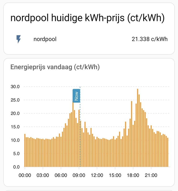

Ik gebruikte de Entso-e plugin uit Hacs maar die is sinds 1 oktober kapot. Nu wilde ik op de Nordpool plugin overstappen. Kom er alleen niet uit hoe ik op het goedkoopste uur / kwartier een apparaat nu aan kan zetten.
Met Ensto-e had ik een automation met de volgende trigger
YAML:
trigger: time
at: sensor.time_of_lowest_price_today
Nordpool heeft een laagste prijs sensor met een start en stop attribute waar de tijd in staat. Deze kan ik met de volgende regel uitlezen.
YAML:
{{ state_attr('sensor.nord_pool_nl_lowest_price', 'start') }}
output = 2025-10-04T12:45:00+00:00
Alleen wil mijn trigger of een harde waarde of een sensor. Is het dan slim om hier een template sensor voor aan te maken? Of hoe zouden jullie dit aanpakken?
LG-HM051MR-U44 | Daalderop DUO 50l | 1500 WP Zuid | gasloos '23
  • TheFes
  • Laatst online: 22:31
TheFes
jvanderkroon schreef op zaterdag 4 oktober 2025 @ 09:59:
YAML:
trigger: time
YAML:
Je kunt een template sensor maken device class timestamp en dan kun je hem in een time trigger gebruiken.
Je kunt ook een template trigger gebruiken
{% set start = state_attr('sensor.nord_pool_nl_lowest_price', 'start') | as_datetime(0 | as_datetime) | as_local %}
{% set end = state_attr('sensor.nord_pool_nl_lowest_price', 'end') | as_datetime(0 | as_datetime) | as_local %}
{{ start <= now() < end }}
Home Assistant configuratie
  • jvanderkroon
  • Laatst online: 21:52
Bedankt @TheFes heb er nu een binaire sensor van gemaakt met jou Jinja code. Kan ik makkelijk deze trigger gebruiken.
YAML:
trigger: state
entity_id:
  - binary_sensor.lowest_price_today
to: "on"

Ja balen van de entso-e integratie.
Ik zou heel graag nog via nordpol uurprijzen naar binnen halen. Weet jij hoe dat moet?

konehead schreef op zaterdag 4 oktober 2025 @ 16:43:
Ik heb pas geleden nog een template blueprint gepost waarmee je de Nordpool sensor kunt omrekenen naar uurprijzen
TheFes in "Home Assistant: Open source Python3 home automation - deel 5"

naast de issues met de kwartier intervallen is de Nordpool integratie er sinds gisteren mee gestopt, tenminste ik heb geen prijzen in de charts meer staan. In de log zie ik niets behalve dat de smart EV integratie de nordpool data niet kan lezen. Meer mensen last van? Heeft Zonneplan ook een forecast met gewoon uur intervallen?

jack_ schreef op woensdag 8 oktober 2025 @ 08:34:
@jack_
Hier geen problemen.
Afbeeldingslocatie: https://tweakers.net/i/XuTSBZHJgqUIlQwMpACtXwf93EY=/x800/filters:strip_icc():strip_exif()/f/image/Jdf3iO8DfcOKTlX6BC1TSt4L.jpg?f=fotoalbum_large
Een reload van de integration heeft het hier verholpen
