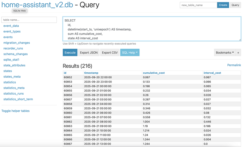

Ik probeer al enige tijd om een statistic (dus geen entity) als werkbare eenheid te krijgen (daarmee bedoel ik bijvoorbeeld berekeningen uitvoeren, tonen in Apexchart etc). Het gaat om de electrakosten die mn add-on automatisch berekent, ik moet bijvoorbeeld bij iedere dag 50 cent optellen voor de stroomabbonementskosten (dat doet de add-on dan weer net niet) en dat lukt nu niet.
Het probleem waar ik tegen aan loop is dat je blijkbaar op geen enkele manier een statistic eenvoudig kan omturnen tot een 'state'. Ik blijf het bizar vinden want ik heb inmiddels met SQL Lite Web de plek gevonden waar de database staat (metadata_id = 65) en de data lijkt mij mega makkelijk te ontsluiten; De dag staat er goed bij; er staat exact bij hoeveel eurocent er gebruikt is etc.
Heeft iemand nog tips of tricks hoe ik dit kan ontsluiten in home assistant als een andere waarde dan 'statistics' (dus het liefst dat hij terug te vinden is onder 'states - entities en niet states - statistic zoals nu)?

@Jupijn Probleem is vooral dat er weinig gebouwd is voor statistics niet uit de recoders... Alles wat ik ken exposed het als state en vanaf daar komt het dan in de LTS. En dan is het gewoon een geldig entity id en kan iets als Apex ook gewoon de statistics gebruiken.
Maar "mijn addon", bedoel je "de addon die ik gebruik" of "de addon die ik heb gemaakt"?

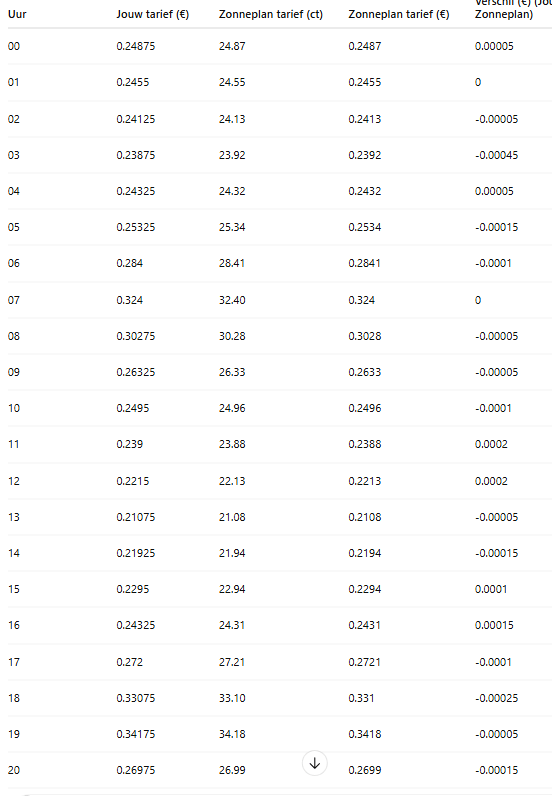

nordpool. Ik kom er de hele morgen al niet uit. Nordpool geeft de verkeerde prijs per uur. Ik heb onderstaande in mijn config.yaml

echter ik kom daar niet op de huidige uurprijzen uit die ook in de Zonneplan app staan. Ik kom dr niet uit. Iemand de gouden tip? Zonneplan hanteert uurprijzen. Geen 15 min.

Als ik kaal een sensor aanmaak, zonder BTW, add costs NL en EUR. Dan komt er 5,7 ct uitrollen.
Plaats ik {{ 0.10154 * 1.21 + 0.0165 * 1.21 }} even hard bij add costs. Dan zit ik op ruim 26.9. Terwijl ZP op 21,46 zit nu

Ik wil de tarieven van vandaag en morgen graag in HA hebben. Het liefst leverancier onafhankelijk. Daarnaast gebruik ik Cheapest Hours voor laden en ontladen batterijen.

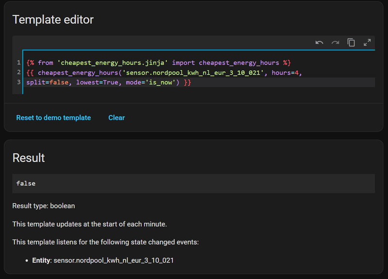

@Devke vanuit de Nordpool integratie ga je niet de huidige uurprijzen krijgen, met welke setting voor additional costs dan ook, Nordpool geeft immers kwartierprijzen sinds vandaag.
Ik zal wel even kijken of ik een parameter aan Cheapest Energy Hours kan toevoegen om de gemiddelde prijs per uur te gebruiken ipv kwartierprijzen

  • gielz
  • Laatst online: 20:02
gielz
Devke schreef op woensdag 1 oktober 2025 @ 14:08:
@gielz hoe heb jij wel de werkende en juiste uurprijs dan?
Ik reken ze inderdaad om met een nieuwe sensor waarbij ik dus de Nordpool sensor (bron) netjes op 15 minuten houd;
Afbeeldingslocatie: https://tweakers.net/i/O89OBGGZEAjHL2rQtQ1hhvaJvKA=/fit-in/4000x4000/filters:no_upscale():strip_exif()/f/image/JxiJ93RhVKZjLAAKXQnAl7Pz.png?f=user_large
Als je {{ (0.10154 * 1.21) + (0.0165 * 1.21) }} doet dan kom je wel goed uit.

Als je met de Zoneplan toeslag (Excl BTW) rekent dan is de berekening (kale energie prijs + energiebelasting + toeslag zonneplan) * 1.21
Als je met 0.21 rekent dan krijg je 80% korting :)

Ik heb het anders opgelost. Uiteindelijk is het mij gelukt om het laatste getal uit de statistics te trekken in een werkende sensor, dat is het cumulatieve getal tot nu toe:
sql:
- name: Linky Kosten Tot Nu
query: >
SELECT s.sum AS value
FROM statistics s
JOIN statistics_meta m ON s.metadata_id = m.id
WHERE m.statistic_id = 'linky:17208104182810_cost'
AND s.sum IS NOT NULL
ORDER BY s.id DESC
LIMIT 1
column: value
unit_of_measurement: "€"

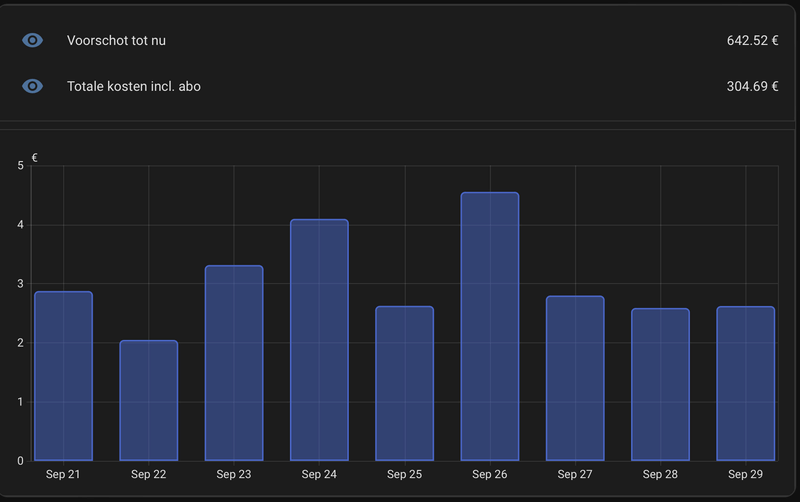

Ik heb zelf code erbij geschreven om iedere dag 54 cent erbij op te tellen. Dan krijg je onderstaande, voorschot is een heel stuk makkelijker :D :D
Afbeeldingslocatie: https://tweakers.net/i/ht3u7mu1kruVDiAwt9bIcgKjluk=/800x/filters:strip_exif()/f/image/bZWrn15lay3NYNVnFGKtHoJa.png?f=fotoalbum_large

Voor ieder uur? Nordpool laat 1e kwartierprijs van een uur nl zien. Het uur daarop wijkt het weer af.

LT1970 schreef op woensdag 1 oktober 2025 @ 20:28:
Niet als je de additional cost van Nordpool gebruikt. Die telt de additional kost namelijk echt op bij de kale prijs. Doe je dus kale prijs x1.21 in additional kom je dus op 221%.

De Cheapest Energy Hours v7.0.0 beta heeft een nieuwe use_hourly_avg parameter waarmee de macro dus uurprijzen (gemiddeldes) gebruikt in plaats van de kwartierprijzen.
https://github.com/TheFes...urs/releases/tag/v7.0.0b4
As je Cheapest Energy Hours via HACS geïnstalleerd hebt kun je updaten naar de beta door in de HACS integratie (bij Settings > Devices & Services dus) onder Cheapest Energy Hours de (standaard disables) Pre-release toggle aan te zetten.
(of je gebruikt in HACS het 3-dot menu en klikt op Redownload, dan kun je in de pull-down v7.0.0b4 kiezen.)

TheFes schreef op woensdag 1 oktober 2025 @ 22:37:
Gedownload voor test. Is het niet zo dat de 2 binairy sensoren weer zouden moeten werken zonder aanpassing?
Voor goedkoopste uren:
YAML:
{% from 'cheapest_energy_hours.jinja' import cheapest_energy_hours %}
{{ cheapest_energy_hours('sensor.nordpool_kwh_nl_eur_3_10_021', attr_today='Today', hours=4, split=false, lowest=True, mode='is_now', value_key='price', time_key='time') }}
Na een herstart zijn ze hier niet beschikbaar. Nordpool sensor is beschikbaar en geeft (kwartier)prijzen. Gechecked of er hier nu een dubbele sensor is, niet het geval.
Deze melding in de ontwikkelomgeving:
Afbeeldingslocatie: https://tweakers.net/i/8EtA3_LJrLydAhm2nFcdTRIJ4kQ=/fit-in/4000x4000/filters:no_upscale():strip_exif()/f/image/vsDco9tzdDYAO0tWxqvrQnsj.png?f=user_large

Devke schreef op donderdag 2 oktober 2025 @ 08:50:
YAML:
Waar haal jij vandaan dat de value_key price is, en de time_key time? Voor Nordpool is de value_key value en de time_key is start. Dat zijn ook de defaults aangezien de macro in den beginne op de Nordpool integratie geschreven is. Je bezorgt de macro nu extra werk omdat hij zelf de juiste time_key en value_key moet gaan zoeken. Ook je attr_today setting is fout, dit moet raw_today zijn, wat ook gewoon de default is.
Verder werkt het bij mij prima, zit je op een heel oude versie van HA?
Afbeeldingslocatie: https://tweakers.net/i/CaUbvNW4_XNR8eXny58V0xyGolA=/800x/filters:strip_exif()/f/image/NjuqCBv0DvkqhiEpioqZPxSR.png?f=fotoalbum_large
PS, je hebt de nieuwe use_hourly_avg=true setting niet gebruikt.

TheFes schreef op donderdag 2 oktober 2025 @ 08:59:
Ja ik zit wel een paar versies terug van HA. Doe ik bewust zodat de bugs er eerst uit kunnen. Dit heeft altijd gewoon gewerkt. Is een copy paste stuk. Dus dit is niet werkend te krijgen of moeteh er dat wat aanpassingen in dat stukje code alleej van mij?

Devke schreef op donderdag 2 oktober 2025 @ 09:05:
Ik weet niet wat een paar versies is, maar de support voor die functionaliteit die ik gebruik in 7.0.0 is toegevoegd in 2025.6.0, dus dan loop je al minstens 4 major versies achter.
Dus voor v7.0.0 moet je minstens 2025.6.0 hebben.

TheFes schreef op donderdag 2 oktober 2025 @ 11:34:
Wat betekent: "doet het hier niet"? Zonder enige error melding kan ik niet echt helpen. Wat krijg je in devtools > template?
En heb je wel geüpdatet naar v7.0.0b4, of überhaupt Cheapest Energy Hours geïnstalleerd?
Oh, en dat attr_today='Today' stukje is dus ook fout, en mag je helemaal weg halen.
mijn probleem was vooral waar ik die use_hourly_avg=true kan plaatsen.
Maar met je blueprint en een hourly template sensor is dat niet meer nodig neem ik aan. Nordpool_diff werkt er ook aardig mee.
Ik wil wel de Cheapest Energy Hours template gebruiken. Want anders moet ik bij mijn oude template sensors tig keer | as_datetime toevoegen. Is het mogelijk om daar een true/false te verkrijgen of nu een van de x duurste/goedkoopste uren van vandaag is?
Of via de blueprint deze fix voorkomen? TheFes in "Home Assistant: Open source Python3 home automation - deel 5"

hackbard schreef op donderdag 2 oktober 2025 @ 14:30:
use_hourly_avg=true stond op je juiste plek, dus daarom ben ik benieuwd wat er dan precies voor error melding kwam, en welke versie je gebruikt.
TypeError: macro 'cheapest_energy_hours' takes no keyword argument 'use_hourly_avg'
v7.0.0b4 gedownload

hackbard schreef op donderdag 2 oktober 2025 @ 14:56:
v7.0.0b4 gedownload
Heb je hem manueel gedownload of via HACS? Als je het manueel gedaan hebt, moet je nog de homeassistant.reload_custom_templates action draaien, HACS doet dat automatisch voor je.
Home Assistant configuratie
  • hackbard
  • Registratie: November 2021
  • Laatst online: 17:54
TheFes schreef op donderdag 2 oktober 2025 @ 16:08:
gisteren via HACS. Vandaag update HaOS van 2025.05 naar 2025.10.
  • TheFes
  • Laatst online: 19:09
TheFes
hackbard schreef op donderdag 2 oktober 2025 @ 16:11:
Kun je eens de output plaatsen zonder die use_hourly_avg=true er bij, maar met debug=true
  • hackbard
TheFes schreef op donderdag 2 oktober 2025 @ 16:14:
{"version":"v6.0.5"....
terwijl ik dacht dat ik wel de nieuwe had gekozen. En er stond dit plaatje:
Afbeeldingslocatie: https://tweakers.net/i/7xFny7mfi077g5CZKGb32wiQvN4=/fit-in/4000x4000/filters:no_upscale():strip_exif()/f/image/ptSF4fizU29OCOgQVygJWuld.png?f=user_large vandaar dat ik dacht dat het de 0b4 versie is..
Redownload gedaan. Nu komt er wel een mooi resultaat uit (false), ook met use_hourly_avg=true
Nog een tip hoe ik een sensor kan aanmaken die aangeeft of nu een van de x goedkoopste uren van vandaag is?
  • TheFes
TheFes
hackbard schreef op donderdag 2 oktober 2025 @ 16:29:
[Afbeelding] vandaar dat ik dacht dat het de 0b4 versie is..
dat plaatje geeft de laatste versie aan volgens mij, niet de gedownloade versie.
Anyways, doet je sensor dat nu niet dan? Als het goed is wordt dat template true als je in één van de goedkoopste uren van vandaag zit.
Dus als je dat template in een template binary sensor gooit (kan onder Helpers in de GUI) dan heb je wat je wil.
  • hackbard
TheFes schreef op donderdag 2 oktober 2025 @ 17:11:
binary sensor aanmaken is gelukt. Maar nu is de 1 na duurste uur vandaag, maar
YAML:
{{ cheapest_energy_hours('sensor.nordpool_kwh_nl_eur_1_09_0' , attr_today='Today',  hours=20, split=false, lowest=True, mode='is_now' ) }}
geeft "true". Ik had gehoopt dat hours=20 "de goedkoopste 20 uren vandaag" betekent.
In de documentatie staat iets dat hours: "The number of consecutive hours to be used" betekent, dat is weer iets anders.
  • TheFes
TheFes
hackbard schreef op donderdag 2 oktober 2025 @ 18:23:
YAML:
Hij geeft de 20 goedkoopste uren die opeenvolgend zijn. Met 24 uur in een dag kun je simpelweg niet 20 opeenvolgende uren vormen waarin het uur van 18:00 tot 19:00 niet zit (dat was het moment van jouw post).
Als je de 20 goedkoopste uren wil, en dus niet per se opeenvolgend, moet je split=true gebruiken.
Oh, en je zadelt de macro nog steeds met extra werk op door attr_today='Today' in je template te zetten.
[ Voor 5% gewijzigd door TheFes op 02-10-2025 19:44 ]
