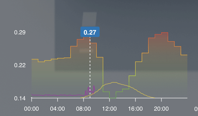

over Apex_chart:
Is het mogelijk op serie > entity basis een fill type (bijv gradient) toe te passen?
OF, kan ik het per entity naam specificeren in apex_config?
Afbeeldingslocatie: https://tweakers.net/i/zWy_kup1qt1FgwjnOEEn7-aLqRk=/800x/filters:strip_exif()/f/image/A8T3SzwfYLETc3FWRTDCj9cW.png?f=fotoalbum_large
Ik wil het paars een gradient geven naar 0%.
Is de de enige mogleijkeheid echt dat ik er een losse grafiek overheen knal? :?

paQ schreef op woensdag 24 september 2025 @ 22:00:
over Apex_chart:
Had je de documentatie al bekeken? Met de experimental feature "color_threshold" zou dit moeten kunnen.
type: custom:apexcharts-card
experimental:
  color_threshold: true
series:
  - entity: sensor.temperature
    type: area
    color: purple
    color_threshold:
      - value: 0
        color: purple
        opacity: 0.1
      - value: 0.3
        opacity: 1.0
        color: purple
  • paQ

oe... not bad!
Thanks :>
De opacity band zit wel aan vaste beginwaardes, maar daar is wellicht wel overheen te komen. :)
Afbeeldingslocatie: https://tweakers.net/i/oABFkbvAOBZ51CbNoBPFd8LuCcc=/800x/filters:strip_exif()/f/image/Hk5X4Pwjz3RgHs6Sbtux96KQ.png?f=fotoalbum_large
edit
Het domme is: zo HAD ik de groen > rood gradient ook al gemaakt, maar nooit bij stil gestaan dat je die ook een opacity kon geven 8)7
Afbeeldingslocatie: https://tweakers.net/i/mRFQtbDb4lAhucTVcoUwca5nMfo=/fit-in/4000x4000/filters:no_upscale():strip_exif()/f/image/vUIR56OL3cYxUoF7B9zsMuSF.png?f=user_large

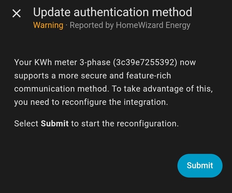

poktor schreef op vrijdag 26 september 2025 @ 15:51:
Het hangt er voor zover ik weet helemaal vanaf hoe vaak je de KWh-meter pollt vanuit HA. normaliter is dat elke minuut, of zelfs 30 seconden. Een aanpassing is dus volgens mij niet nodig, enkel een ander labeltje op de betreffende sensor, "uur" verandert in "kwartier". :)
Ik heb recent een melding gekregen in HA om mijn kWH meters van Home Wizard dat deze moeten worden hersteld. Zie onderstaande screenshot.
Afbeeldingslocatie: https://tweakers.net/i/eRzB3sPOYVr0gLXcalOEQFL4INU=/800x/filters:strip_icc():strip_exif()/f/image/2Rx3rf1PVN8jRPW8II5naVnr.jpg?f=fotoalbum_large
Er wordt gevraagd om een knop in te drukken, heb alleen geen idee welke:
Afbeeldingslocatie: https://tweakers.net/i/OOFh4Zir89ShDAbAzgurX5LUgUw=/800x/filters:strip_icc():strip_exif()/f/image/ehms4GVgRRXJ5kK4Xg1f2b77.jpg?f=fotoalbum_large
Afbeeldingslocatie: https://tweakers.net/i/oCvZxfzXRwaY7WiXHgm8rx9CQjw=/800x/filters:strip_icc():strip_exif()/f/image/x1UDdOM4LoDwyWQXmS96VUvq.jpg?f=fotoalbum_large
  • TheFes
TheFes
Nous112 schreef op zondag 28 september 2025 @ 19:41:
Je moet de bovenste knop rechts met het wifi symbool hebben. Ik had wel een paar pogingen nodig voor het gelukt was.

noo schreef op zondag 28 september 2025 @ 20:39:
Bedankt, dan gaan we dat binnenkort eens proberen. Volgens mij reset je hiermee de Wifi en breng je meter weer in koppel modus. Verdwijnt dan ook de meter uit de Home Wizard app?

Nous112 schreef op zondag 28 september 2025 @ 20:55:
Je moet het korter indrukken dan de normale pairing modus, blijft verder verbonden met je wifi en de HomeWizard app. Heb het hier ook gehad bij een van mn meters, maar de rest draait nog op 4.x firmware, dus die moeten nog updaten.
Hier ook inderdaad, denk wel 5 of 6 x geprobeerd voordat het werkte.
Je hebt een device wat de KWh meter uitleest. HA vraagt je die te resetten, zodat er een ander, encrypted, protocol gekozen kan worden. Maar dit is natuurlijk niet verplicht. Als alles bij jou in huis onder hetzelfde dak zit, wat waarschijnlijk zo is, waarom al die moeite doen? Als het werkt, lekker laten zoals het is.
