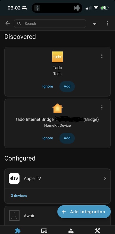

RobertMe schreef op maandag 15 september 2025 @ 18:30:
Als je de V3+ bridge hebt ondersteund deze HomeKit. En HA kan als HomeKit Controller dienst doen.
Maar je mist dan wel functionaliteiten. Bv de open raam detectie kun je niet inzien via HomeKit (en is mogelijk uberhaupt gewoon een slimme temp daling detectie aan de server kant en niet iets dat de hardware doet?). Maar ook het "pas temp aan voor X minuten" kan niet over HomeKit (doh). Het batterijpercentage kun je niet inzien. Etc etc. Er zitten dus wel wat haken en ogen aan.
Overigens is de Tado X natuurlijk net zo'n groot probleem v.w.b. deze API wijzigingen. Hoogstens dat je deze via Matter lokaal kunt aansturen? Maar ook dan kan het best dat niet alle functionaliteiten / gegevens ook via Matter aangeboden (kunnen) worden omdat bv de standaard niet overal in voorzien.
Batterijpercentage is wel een issue, zeker gezien de grote problemen die de Tado knoppen sowieso al hebben met batterijgebruik.
Denk dat ik voor mezelf de keuze al gemaakt heb, ik ga lekker een berg SonOff zigbee knoppen bestellen voor de helft van de prijs van Tado en nooit meer terugkijken. Al het automatisch sturen heeft toch nooit fatsoenlijk gewerkt bij Tado.
Hier even geprobeerd, meteen Tado uit oude Home app verwijderd en direct zichtbaar voor de HA HomeKit controller
Afbeeldingslocatie: https://tweakers.net/i/a3Y88HTHInnzDaNOXcXyTpXZkxU=/x800/filters:strip_icc():strip_exif()/f/image/ZS0nHGUX8lejeEo5YG5kxrmB.jpg?f=fotoalbum_large
Dat is snel terugverdiend zo zonder Tado+ anno, dan maar wat onnodige functionaliteit minder

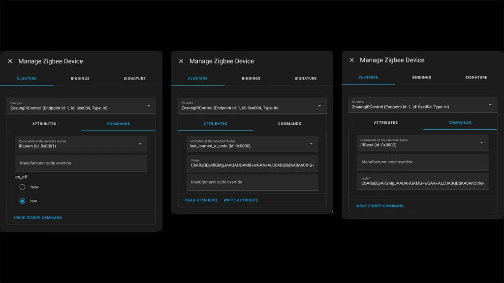

  • WeeDzi
  • Laatst online: 06-11 16:17
ok basis gebruiker hier met een vraag hoe ik een button kan maken voor het bedienen van een infrarood apparaat (dit geval een nephaardje).
ik heb een MOES ir blaster gekocht en succesvol in HA toegevoegd. Via wat filmpjes heb ik het voor elkaar gekregen om met dat ding een Infrarood code te krijgen van de originele afstandsbediening in ZHA.
Maar nu de grote vraag hoe krijg ik het vooralkaar om een knop te maken die de IR code uitzend via de MOES IR blaster.

@WeeDzi ZHA, is dat ding Zigbee?
Maar hoe stuur je nu een code dan? Dat is wel aan een knop te koppelen maar moet ik wel weten wat je er nu voor doet.
Septillion schreef op woensdag 24 september 2025 @ 00:17:
yes het is een zigbee apparaatje (ook bekend onder Tuya Zigbee ZS05 IR Remote) en er is wel iets van een handleiding te vinden hoe het zou kunnen in zigbee2mqtt maar omdat de rest van mn apparaten gewoon onder ZHA werken zou ik dat hier ook willen en kan vast.
op dit plaatje heb ik uitgevogeld hoe je codes kan ontvangen en zenden, maar dat is dus alleen in dat sub menuutje en niet hoe ik het in een knopje kan verwerken.

WeeDzi schreef op woensdag 24 september 2025 @ 08:08:
Ik heb even vlug gezocht, en ik zou verwachten dat je een 'Action' kan gebruiken in een automation of script. Mogelijk iets zoals dit:
YAML:
- name: "AVR Power"
  press:
    service: zha.issue_zigbee_cluster_command
    data:
      ieee: f8:44:77:ff:fe:ab:31:e3
      endpoint_id: 1
      cluster_id: 57348
      cluster_type: in
      command: 2
      command_type: server
      params:
        code: >-
          BUMjdhE3AkABA48GNwLAAcALQAdAA8ABQAtAA0ABQAdAA0ABQAdAA0ABwAdAAUALQAPAAcALQAdAA8ABBwqcQyPQCDcC
  icon: "mdi:power"
Referenties:
https://github.com/zigpy/zha-device-handlers/issues/1687
https://zigbee.blakadder.com/Moes_UFO-R11.html

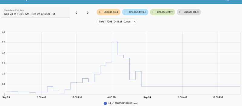

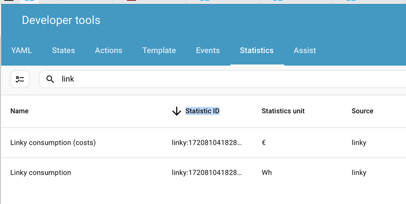

  • Jupijn
  • Registratie: Februari 2025
  • Laatst online: 23-02 20:48
Weet iemand wellicht hoe je van een statistic value naar een sensor value gaat? Ik krijg dagelijks een dump van het verbruik van mn Linky energiemeter, alleen kan ik die waarde alleen aanroepen als statistische waarde, wat het gebruik erg beperkt in HA. Ik wil eenvoudigweg de twee getallen die ik doorkrijg (KWH en Euro) kunnen gebruiken, maar daarvoor moet ik ze omtoveren tot werkbaar getal zodat het in States te zien is. Met ChatGPT kom ik er ook niet uit, wat doe ik fout?
Afbeeldingslocatie: https://tweakers.net/i/a7C_hsYXncaefR55t9D6KlL_Ohc=/800x/filters:strip_exif()/f/image/R7viXCpnMoqDOlU69ZirXMTZ.png?f=fotoalbum_large
  • Septillion
  • Laatst online: 11:12
Septillion
@Jupijn Je bedoelt dat je die waardes ziet in het energy dashboard? Of waar kan je ze zien?
Heb namelijk eigenlijk nog nooit een statistics entry gezien die niet uit de recoder komt :+

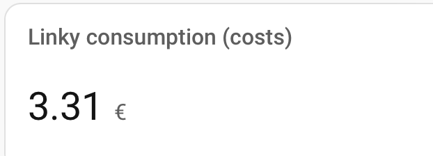

  • Jupijn
De data komt binnen via een HACS add on van Linky. Als ik in mn lovelace kies voor statistics card dan krijg ik een prachtig overzicht, maar deze data lijkt verder nergens te onsluiten. Hij staat niet in States en als ik een Apexchart wil maken bijvoorbeeld dan vindt hij niks omdat het geen entity is, het is enkel een statistic. Ik snap er echt niks van.
Afbeeldingslocatie: https://tweakers.net/i/5_GJIhJnbqJVZNpM5WazzNIAK_8=/fit-in/4000x4000/filters:no_upscale():strip_exif()/f/image/f5vdyeglRzq4E0eGACyMhEXd.png?f=user_large
Afbeeldingslocatie: https://tweakers.net/i/lGeeIk02v8eMW1TVoy94VgXnuG4=/800x/filters:strip_exif()/f/image/AJAEuoOvoGs3CiGKEIhikrNm.png?f=fotoalbum_large
[ Voor 23% gewijzigd door Jupijn op 24-09-2025 15:52 ]
  • Septillion
Septillion
@Jupijn Mm, ja. Volgens mij dus beetje omdat eigenlijk niets zo direct een statistic erin schiet. Aan statistics overzicht te zien is het inderdaad wel de bedoeling dat ook andere zaken dan de recorder een statistic kunnen maken maar volgens mij is er weinig dat hier werkelijk op gebouwd is nog.
Hoe ziet de yaml er van die card an uit?
Enige dat ik dan nog zou kunnen bedenken is het maken van een SQL sensor en het direct uit de database te trekken...
  • Jupijn
YAML:
type: statistic
entity: linky:17208104182810_cost
period:
  calendar:
    period: day
    offset: -1
stat_type: change
grid_options:
  columns: 12
  rows: 2
Hier pakt ie m gek genoeg wel als entity, maar ik weet echt 1000% zeker dat hij nergens te vinden is States. SQL heb ik geprobeerd, maar mijn HA lijkt dat niet te kunnen, zelfs een simpele test werkt niet.
[ Voor 2% gewijzigd door Septillion op 24-09-2025 16:17 . Reden: Denk aan de 'yaml' bij de code tags aub! Zie topic warning en hoe deze post is aangepast. ]
  • Septillion
Septillion
@Jupijn Mja, dat is niet echt een standaard entity id ([domain].[name]) nee. Denk dus vooral dat veel zaken er dus vooral (nog) geen support voor hebben. Zelfs de statistics sensor lijkt alleen sensor en binary_sensor te ondersteunen.
Maar SQL sensoren werken in HA wel degelijk, heb er hier meerdere. Dus dat zal dan een fout van jouw kant zijn. Kan je delen wat je probeerde?
