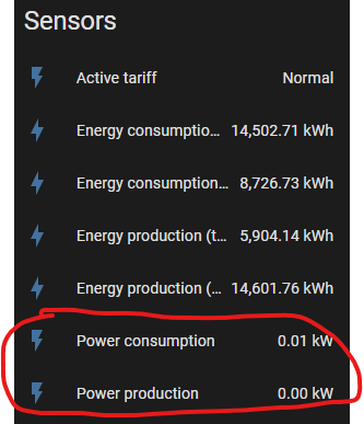

sahinasappelsap schreef op donderdag 22 januari 2026 @ 10:43:
Heb er nu van gemaakt:
en het lijkt erop dat er nu een negatief stukje inkomt:
Kloppen de instellingen en wat ik zie dan zo?
Je bent nog steeds met je "Energy" entiteit bezig. Dat is totaal de verkeerde.
Je moet je "Power" entiteit hebben. Nu ben je een entiteit die kWh als eenheid heeft om aan het zetten naar een kW eenheid. Dat gaat natuurlijk helemaal niks van kloppen.
Bij de "DSMR Smart Meter" heb je twee "power" entiteiten, en daar moet je dus een combinatie van maken zodat het 1 entiteit wordt. Is verbruik boven 0 dan heb je die als positive waarde, is productie boven 0 dan moet je die als negatieve waarde behandelen.

adjego schreef op donderdag 22 januari 2026 @ 11:37:
Hij heeft wel de juiste entiteiten genomen.
DSMR heeft alleen wat vreemde half Engelse/ half Nederlandse namen aan gegeven te weten:
  • electricity_meter_energieproductie
  • electricity_meter_energieverbruik
Het zou eigenlijk iets van dit moeten zijn:
  • elektriciteit_meter_vermogen_ productie
  • elektriciteit_meter_vermogen_consumptie

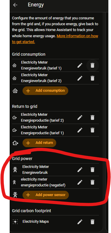

Ik kan toch power consumption zo laten en een negatieve variant op power production maken? Dat is wat ik nu gedaan heb en die 2 heb ik vervolgens in grid power gezet. Onder de streep is dat toch hetzelfde?

  • Septillion
  • Laatst online: 20:19
Septillion
@sahinasappelsap Het is om het even of je productie/export en consumptie/import als twee entities toevoegt of een gecombineerde. Zolang export naar het net maar negatief is.
Voor energie dashboard ook om het even of deze in Watt of kW is, zolang de waarde met eenheid maar klopt.

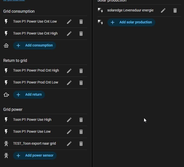

Ik heb nu deze entiteiten, maar zie niet het deel van de zonnepanelen in een andere kleur.... wat doe ik fout?
Afbeeldingslocatie: https://tweakers.net/i/YIFqNZt5Sle4hO3fe3lk-KnGE5w=/fit-in/4920x3264/filters:max_bytes(3145728):no_upscale():strip_icc():strip_exif()/f/image/eCpXaXzfxCXZjbr0gHAf4PqG.jpg?f=user_large
waarbij de Test_toon naar grid een template is
YAML:
{{ states('sensor.toon_p1_power_prod') | float(0) * -1 }}
[ Voor 6% gewijzigd door MAdD op 22-01-2026 13:21 ]

MAdD schreef op donderdag 22 januari 2026 @ 13:20:
een deel van deze discussie kapen voor eigen gebruik.
YAML:
Heb je bij solar ook een power sensor toegevoegd? Die zit in hetzelfde scherm als de energy sensor, dus even op het potloodje van de energy sensor drukken en dan toevoegen.
Home Assistant configuratie
  • MAdD
  • Laatst online: 28-11 14:02
TheFes schreef op donderdag 22 januari 2026 @ 13:31:
thanks @TheFes .. moet dus de "Test" sensor toevoegen en daarmee is het probleem opgelost!!Afbeeldingslocatie: https://tweakers.net/i/x0seZoMLEWLkgLlJHte_Jd48zdM=/fit-in/4920x3264/filters:max_bytes(3145728):no_upscale():strip_icc():strip_exif()/f/image/QoX6TfnToaRdSS4mdw95A8i5.jpg?f=user_large

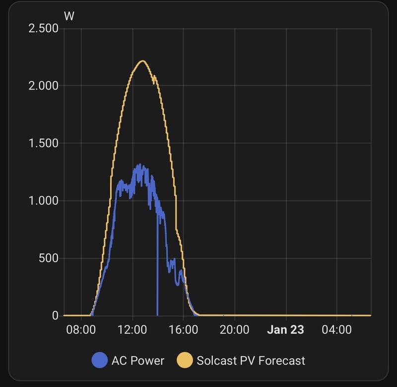

Mijn forecast wijkt nogal af van de echte opbrengst. Ik heb zoveel mogelijk data iangevoerd in de configuratie van de forecast plugin; zie hieronder. Zoals je kunt zien is de forecast alles behalve waarheidsgetrouw. Enig idee hoe ik dit kan verbeteren?
De forecast grafiek + daadwerkelijke opbrengst
Afbeeldingslocatie: https://tweakers.net/i/g-HN6xUaPi0jZkO0Y7L-MdirRc4=/800x/filters:strip_exif()/f/image/JAzv0PoO9FMBlB2BQd5fBqvm.png?f=fotoalbum_large
Configuratie van de forecast integratie
Afbeeldingslocatie: https://tweakers.net/i/4zl7dsC3K3s4rHxQUXpX1kE45Qk=/x800/filters:strip_exif()/f/image/WoFJhl40xM4CUNdgIDdL8Acu.png?f=fotoalbum_large

@smeerbartje @Hippe Lip kijk eens naar Solcast.
Lijkt bij mij een stuk dichter bij de waarheid te komen dan de standaard Solar forecast.
Afbeeldingslocatie: https://tweakers.net/i/9NlLIVNqPU3g0QAyUNaG2Jq7fGE=/800x/filters:strip_icc():strip_exif()/f/image/r8TmksCl0KFUNMc5anHfRuXB.jpg?f=fotoalbum_large
Het verschil zit hem in dat deze tijd de helft van mijn systeem in de schaduw van mijn huis blijft.

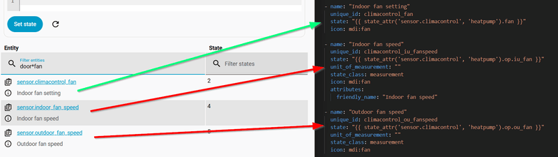

Afbeeldingslocatie: https://tweakers.net/i/0WxvzLSOQzSGGuFMbI7Cz-VMew4=/800x/filters:strip_exif()/f/image/7TPPThv39MSsaOr4LQ878Dex.png?f=fotoalbum_large
Vraag over template sensoren. Ik snap niet waarom die twee entries met rode pijl de 'name' gebruiken en alle andere sensoren uit m'n template een entity_id gebaseerd op de unique_id (zoals de groene pijl) :?
Ik wil alles op basis van de unique_id, want 'indoor fan speed' is mij niet uniek genoeg.
Ik heb ze in de UI nu maar hernoemd zoals ze in de unique_id staan.
[ Voor 5% gewijzigd door ThinkPad op 23-01-2026 13:51 ]
  • TheFes
  • Laatst online: 22:25
TheFes
ThinkPad schreef op vrijdag 23 januari 2026 @ 13:36:
unique_id doet alleen maar iets met het enitty_id van je entity als je geen name opvoert. Als je wel een name opvoert bepaald die het entity_id. Tenzij je een default_entity_id opvoert, dan is die leidend.
Ik gebruik zelf altijd een UUID als unique_id, en ik zou niet willen dan mijn template entities een entity_id als sensor.1e1caa3d_6a93_40fa_834b_c0b23c4110d8 krijgen ;)
Bij de voorbeelden uit je screenshots heb je ofwel nadat de entity aangemaakt is, de name in je YAML gewijzgid, ofwel het entity_id is later in de GUI aangepast. Het kan ook zijn dat je legacy syntax omgezet hebt naar moderne syntax en daarbij hetzelfde unique_id gebruikt hebt.

Ik zit met iets geks. Het lijkt erop dat ik meer teruglever dan dat de panelen vandaag hebben opgewerkt. Hoe kan dat, want volgens de Solar Edge app heb ik vandaag 3,95kwh opgewekt. Ben benieuwd waarom ha dan 0,55 registreert in het Energy dashboard?
Afbeeldingslocatie: https://tweakers.net/i/Z4SrzSkAfUsRaUoSbO19zD1Vv5Q=/x800/filters:strip_exif()/f/image/2h7ggvwrz87KjBPo0KZcMCQw.png?f=fotoalbum_large
Afbeeldingslocatie: https://tweakers.net/i/Ih1uWf4jh95BM2nv_7smhJV3MBM=/x800/filters:strip_exif()/f/image/KeBZknkEAbCkU3KipAkgi43U.png?f=fotoalbum_large
Edit: na reloaden van de SolarEdge integratie laat het dashboard wel de juiste waarden zien....maar waarom?
[ Voor 13% gewijzigd door sahinasappelsap op 23-01-2026 17:04 ]

@sahinasappelsap het lijkt me dat de registratie van je zonnepanelen niet klopt, 0,55 kWh is wel heel weinig. Daarnaast zie je ook dat je meer geïmporteerd hebt dan verbruikt in huis, kan ook niet. Ik gok een factor 10 mismatch in je zonnepanelen.
[ Voor 38% gewijzigd door Knielen op 23-01-2026 17:05 ]
  • sahinasappelsap
  • Laatst online: 22:52
Knielen schreef op vrijdag 23 januari 2026 @ 17:03:
Moest 3,96 zijn, na een reload in de integratie laat ie wel de juiste waarde zien, maar waarom?
  • RobertMe
  • Laatst online: 23:19
RobertMe
sahinasappelsap schreef op vrijdag 23 januari 2026 @ 17:05:
Gebruik je de cloud based integratie? Die pulled periodiek de data van de server. Mogelijk dat door een storing dat mis liep?
Je zou dus bv gewoon eens de grafiek van de sensor zelf er bij kunnen pakken. Waarschijnlijk dat die dan ineens een sprong omhoog maakt.
